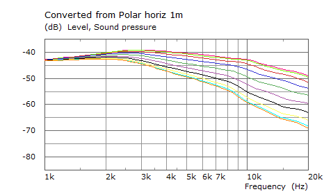

    Beispiel BMS4555 am SB H225 (normiert):
    Anhang 71981

    Ja, kann man machen. Anstazweise hab ich das mal früh in diesem Thread mit dem Seas-DXT-Waveguide gemacht. Geht hier los, die Zusammenfassung ist hier.
    Das alles wird bei der (vermeintlichen, simulierten) DXT-Kontur geschickt genutzt. Die Schallführung ist sehr flach (Tiefe zusammen max. 13mm). Ein wiederholter Blick auf die Wirkung der verschiedenen 'Steps' zeigt, dass ein 'Anflug' von Einbruch auf Achse tatsächlich erst durch Step 4 und 5 erzeugt wird:
    http://www.diy-hifi-forum.eu/forum/p...ictureid=30911
    Mit der Verbreiterung der Mundfläche, wandert dieser (zu erkennen an der Annäherung des 0° und 15° SPL) zu niedrigeren Frequenzen hin (Step 4 bei ca. 12-15 kHz, Step 5 um ca 10 kHz). Gewonnen wird dadurch aber, wie schon gesagt, die Erweiterung der Kontrolle des Abstrahlverhaltens zu niedrigeren Frequenzen hin.
    Seiht so aus, als wäre die DXT-Schallführung einfach ein recht celverer Kompromiss, um ein schön gleichmässiges Abstrahlverhalten und eine Kontrolle des Abstrahlverhaltens ab ca 2-3 kHz zu erzielen, ohne wesentlich Einbrüche auf Achse in Kauf zu nehmen. Nochmals bezogen auf Beitrag #12 die Darstellung der auf 0° normierten Directivity
    PS: Vielleicht sollte ich anmerken, ohne das Eigenleben der Kalotte zu berücksichtigen (d.h. eine ideale Kalotte), dazu hat JFA ja eben angemerkt, dass es dazu den Import des VIB-files bräuchte, was meine Möglichkeiten derzeit leider überschreitet.

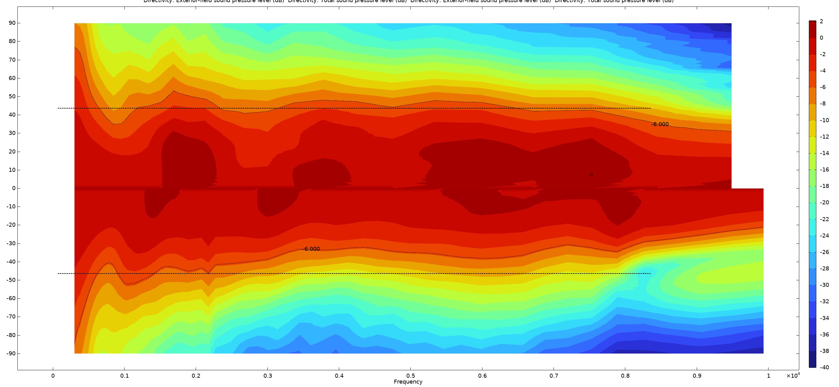

    3eepoint

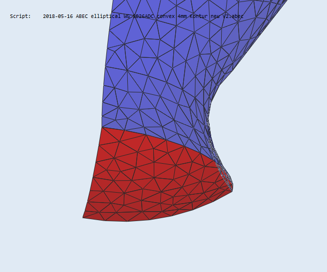

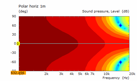

    Alsooooo.... da mein Rechner konsequent sich nachts neu startet müssen wir auf die Optimierung noch etwas warten. In der Zwischenzeit hab ich aber die Idee von Chlang nochmal aufgegriffen. Erstmal zum Versuchsaufbau:
    https://www.diy-hifi-forum.eu/forum/...6&d=1697562027
    Einfache flache Membrane(blau) in einem einfachen Gehäuse. Die, hier etwas breite einbuchtung, wird schritt für Schritt nach außen befördert:
    https://www.diy-hifi-forum.eu/forum/...9&d=1697562654

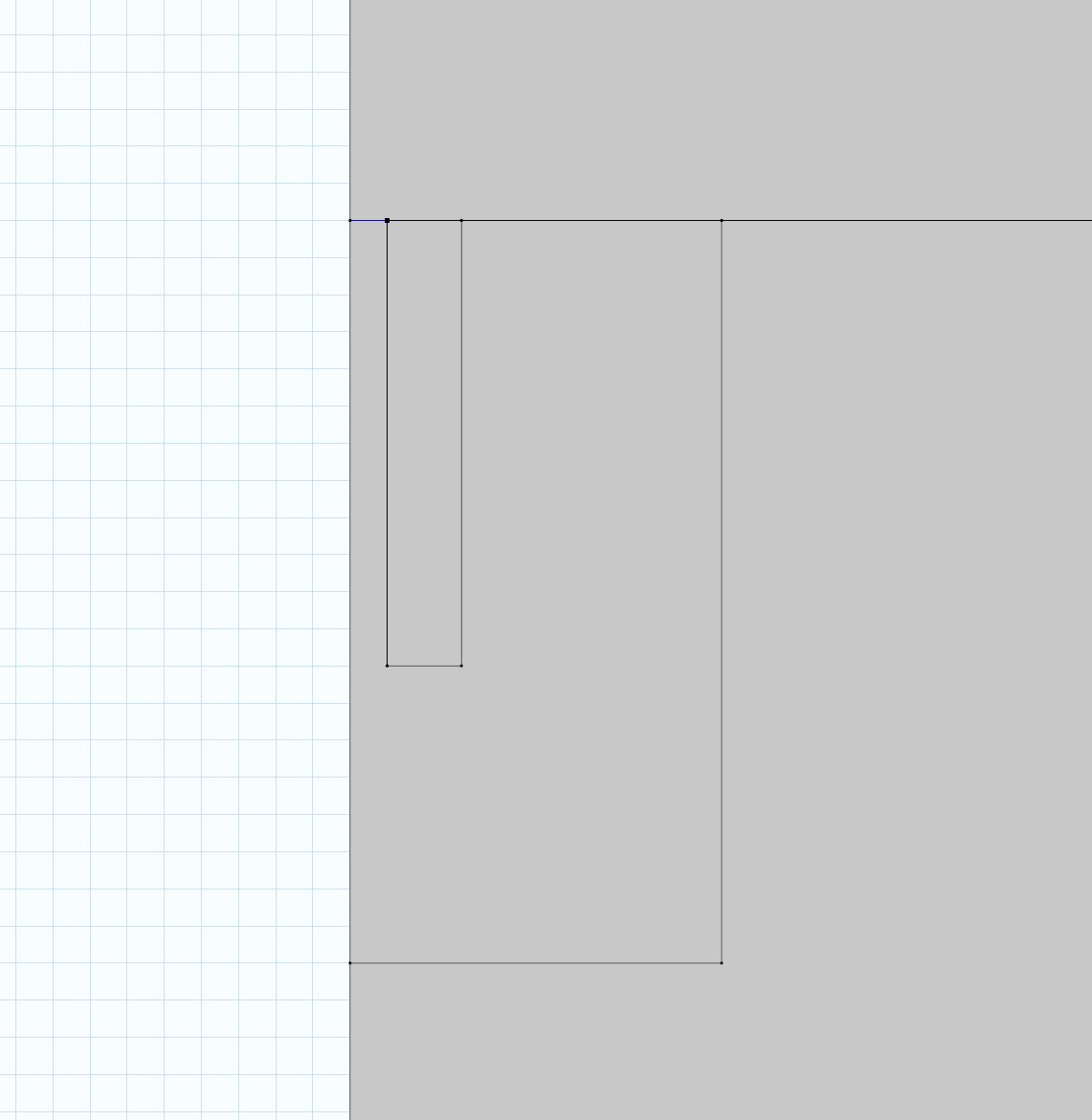

    Die Bandbreite könnte durch unterschiedliche Tiefen mehrere Absorber realisiert werden und ein wenig Dämpfungsmaterial den Pegel anpassen.
    Die Bandbreite steigt auch schon durch die Verwendung von Dämpfungsmaterial an und den Pegel kann man zudem durch die Breite des Spalts anpassen, was auch aus anderer Sicht Sinn machen könnte (s.u.).
    Allerdings hab ich das Gefühl, dass wir uns zusätzliche Diffractionskanten reinholen. Also Verrundungen an den passenden Stellen wären sicher nochmal ne maßnahme.
    Hier wäre eine Möglichkeit, die Spaltbreite soweit zu reduzieren, dass sie deutlich kleiner als die kritischen Wellenlängen ist, in denen Diffraktionseffekte auftreten.
    Außerdem hilft bestimmt auch geeignetes Dämpfungsmaterial am Anfang des Spalts (auf einer Höhe mit der Schallwand).
    Da hab ich nochmal ein paar mehr Möglichkeiten. Was ich auch nciht untersucht habe, wie sich das ganze unter Winkeln verhält.

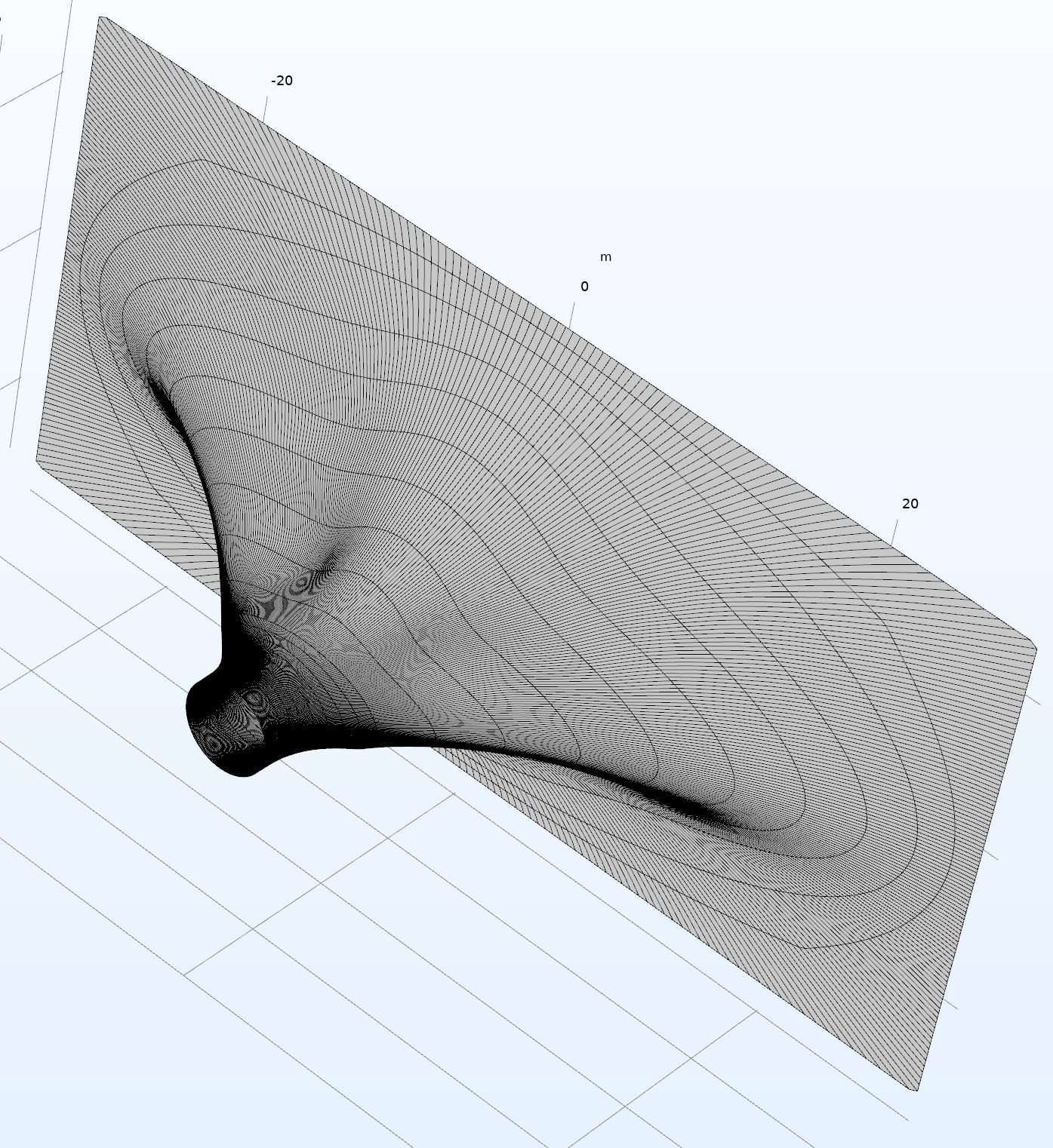

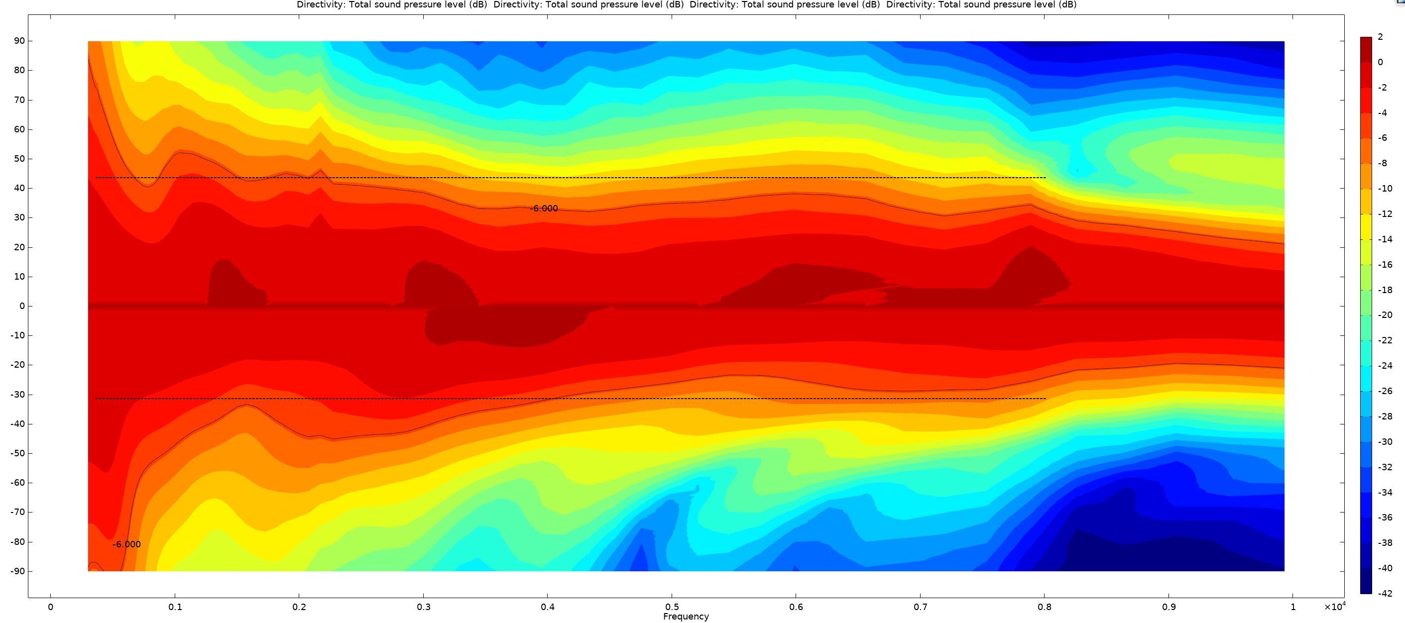

    Ok, die 3D Simulation ist durch und ich bin ziemlich abgefuckt.... aber langsam....
    Erstmal die Geometrie in Comsol:
    https://www.diy-hifi-forum.eu/forum/...9&d=1697826662
    Das sieht so weit eigentlich aus wie ich es haben will.
    Das Abstrahlverhalten, oben Horizontal, unten Vertikal:(EDIT: Grafik an die Skalierung angepasst und Referenzlinien korrigiert)
    https://www.diy-hifi-forum.eu/forum/...4&d=1697830572
    Das sieht nicht so aus wie ich es haben will, es sieht auch irgendwie nicht wirklich anders aus als im Vergleich zu vorher...... Vorallem, da die Frequenzgänge in 2D bzw. Rotationssymmetrisch eher so aussahen:
    https://www.diy-hifi-forum.eu/forum/...0&d=1697826662
    Damit könnt ich leben aber es überträgt sich nicht in 3D. Ich hab fast das Gefühl, dass ich was beim aufsetzen des BEM Models falsch mache, ich komme aber nicht drauf was :C Oder hast du ne Idee, Jochen? Dein letzter Kommentar klang fast so als würdest du sowas schon ahnen....

    Ich hab mal die 3D Struktur für die Horitontalen Anteil wieder aus dem Model für 2D Rotationssymmetrisch runtergebrochen und gegenübergestellt:
    https://www.diy-hifi-forum.eu/forum/...3&d=1697829738
    Oben ist 2D FEM, unten 3D BEM. Irgendwas ändert sich da deutlich, die 2D wäre so für mich völlig ok. Das bischen rumgeeiere kommt daher, dass die 2D Simulation in unendlicher Schallwand stattfindet. Irgendwas überseh ich....

    Nein, so war mein Post nicht gemeint. Mich wundert die Asymmetrie und deren "wandern" im Plot. Sehr komisch. Kann das von den "Einschnürungen" kommen?
  • 20.10.2023, 22:00
    3eepoint
    In den Polars sind Vertikal UND Horizontal abgebildet, daher die Asymmetrie falls du das meinst. Außer im letzten das sind 2 mal horizontal. Ich sollte das mal besser zuschreiben. Bzw. auf welchen Plot beziehst du dich?

    Ich habe das Modell nochmal mit einer weniger agressiven Volumenänderung und einem sanftarem Loft der Profile aus einem Guss durchgerechnet:
    https://www.diy-hifi-forum.eu/forum/...6&d=1697897203
    Es sieht marginal besser aus würde ich sagen. Mich wundert, dass das jetzt so auftritt. Vorherige Hörner hatten gut funktioniert, allerdings hatten die auch einen 1" Hals. Ob es damit zusammenhängen kann? Die Einbuchtungen in der Diagonalen sind allerdings auch wesentlich ausgeprägter.... ICh mach mir mal die Mühe, dass ganze als FEM Modell auf zu setzen. Mal sehen ob es Unterschiede gibt.
    EDIT: FEM wird glaub ich nichts. Comsol weigert sich das Model zu meshen: Failed to analyze local face topology. Keine Ahnung was der von mir will.
    Einen Meshanalyser o.Ä. gibt es nicht?
  • 21.10.2023, 18:20
    3eepoint
    An sich schon, dass würde aber bedingen das er das Mesh überhaupt aufbaut. Der Fehler kommt schon vorher.
