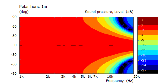

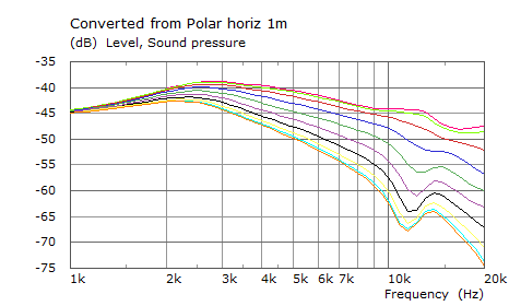

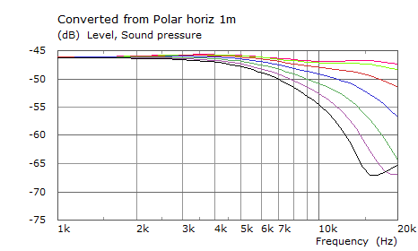

    Der Ausgangspunkt:
    Eine (fast) ideale Schallquelle (flache Membran mit 1mm Durchesser) in einer unendlichen Schallwand. Also keine Anpassung an einen Hornhals und keine Anpassung des Hornmunds an die Umgebung oder eine Schallwand. Das sieht dann so aus (zunächst Simulationen mit AxiDriver).
    Die Abstrahlung der Punktschallquelle bei (willkürlich gewählten) 15kHz:
    https://www.diy-hifi-forum.eu/forum/...0&d=1694102555
    Der Frequenzgang in 1m Entfernung:
    https://www.diy-hifi-forum.eu/forum/...4&d=1694102598
    Die Directivity in 1m Entfernung:
    https://www.diy-hifi-forum.eu/forum/...2&d=1694102555
    Die auf 0° normalisierte Directivity in 1m Entfernung:
    https://www.diy-hifi-forum.eu/forum/...3&d=1694102555
    Was ist zu sehen? Praktisch ideales Verhalten, d.h. keine Bündelung, keine Resonanzen, keine Störungen durch Fehlanpassung an den Hornhals oder durch den Abschluss des Hornmunds. Kein Wunder, das ist ja alles nicht da....

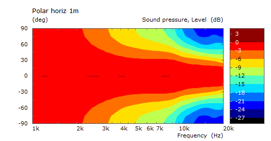

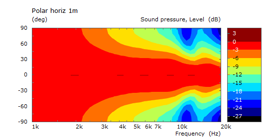

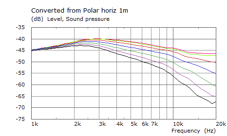

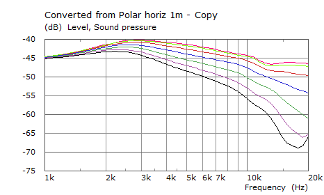

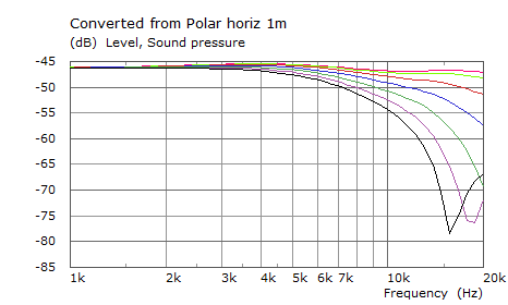

    Da wir im richtigen Leben mit realen Treibern arbeiten müssen, die selbe Simulation mit einer idealen (keine eigenen Resonanzen), flachen Membran mit einem Durchmesser d=2,5cm in einer unendlichen Schallwand:
    Die Abstrahlung bei 15 kHz:
    https://www.diy-hifi-forum.eu/forum/...5&d=1694102845
    https://www.diy-hifi-forum.eu/forum/...6&d=1694102845
    https://www.diy-hifi-forum.eu/forum/...8&d=1694102893
    https://www.diy-hifi-forum.eu/forum/...7&d=1694102845
    Was ist passiert? Die größere Membran fängt entsprechend ihrem Durchmesser ab einer bestimmten Frequenz (hier etwas über ca. 7 kHz) an zu bündeln. Ansonsten ist noch alles in Ordnung. Es ist trotzdem sinnvoll, das im Hinterkopf zu behalten, da Waveguides oder Hörner (ich nenne sie mal Schallführungen) also je nach Durchmesser des Treibers ab einer bestimmten Frequez anfangen zu bündeln, falls man die Kontur nicht verengt und mit Diffraktion arbeitet (was wieder andere Probleme verursacht).

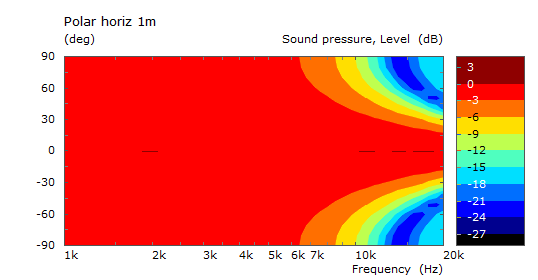

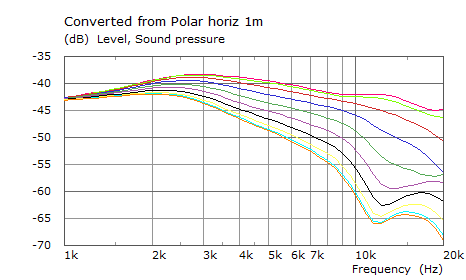

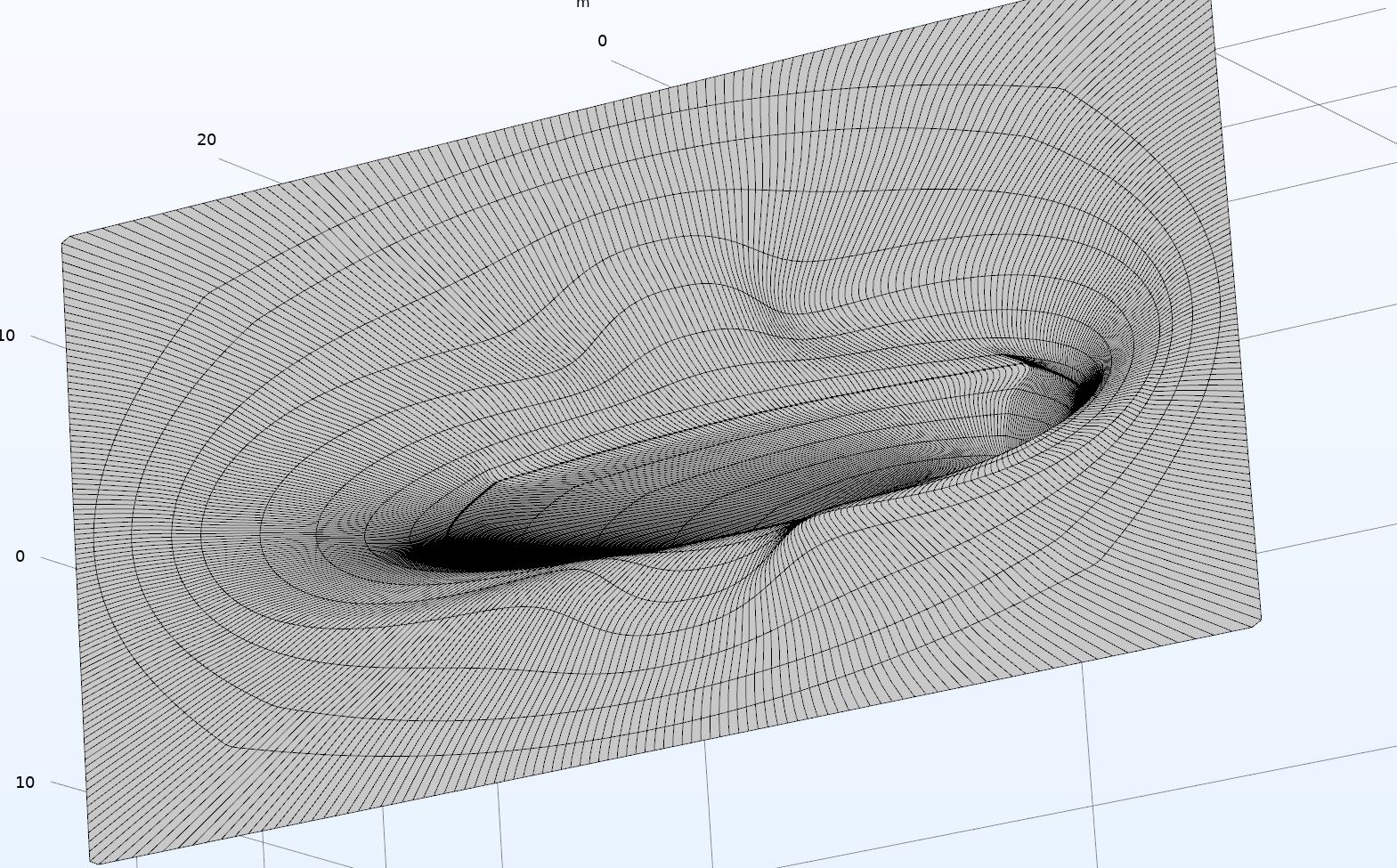

    Wie sieht's bei einer Schallführung mit dem Öffnungswinkel +/-90° und einem Durchmesser von 13,6cm aus?
    Die Abstrahlung bei 15kHz:
    https://www.diy-hifi-forum.eu/forum/...2&d=1695420905
    https://www.diy-hifi-forum.eu/forum/...3&d=1695420905
    https://www.diy-hifi-forum.eu/forum/...6&d=1695421388
    Die normalisierte Directivity in 1m Entfernung:
    https://www.diy-hifi-forum.eu/forum/...7&d=1695421388
    Was ist passiert? Eine +/-90°-Schallführung ist ja ein rundes Gehäuse - wir sehen also die Inteferenzen die durch die Kantendiffraktion versrsacht werden. Als Unregelmäßigkeiten (Einbrüche / Überhöhungen) im Frequenzgang und auch in der nun unregelmäßgen Directivity. Die mit hohen Frequenzen zunehmende Bündelung ist in der Directivity immer noch zu sehen.
    Als +/-90° Schallführung betrachtet, sind das die Unregelmäßigkeiten / Fehler im Frequenzgang und Abstrahlverhaten, die durch den abrupten Abschluss am Hornmund verursacht werden.
    Bei Gehäusen versuchen wir das durch die Abrundung der Gehäusekanten zu minimieren - bei Schallführungen ebenfalls....

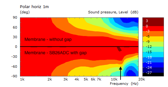

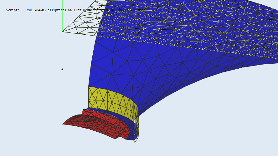

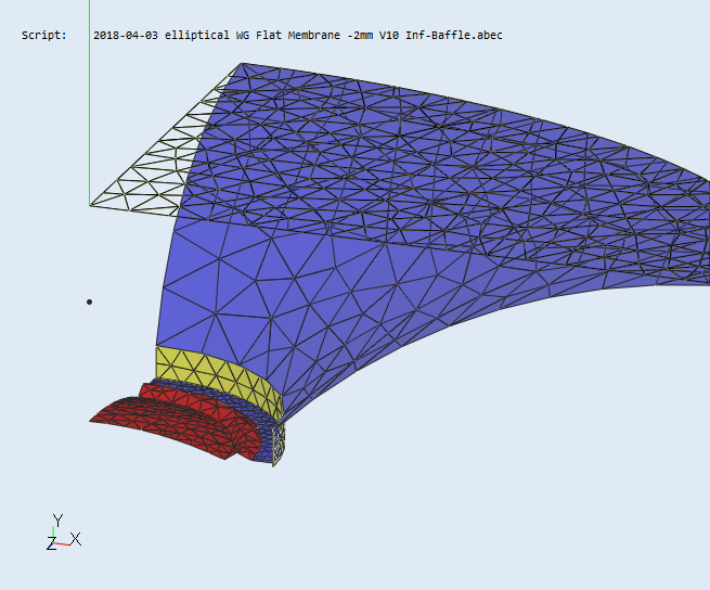

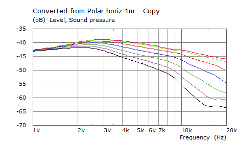

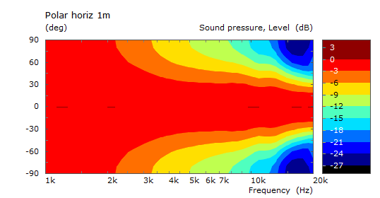

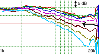

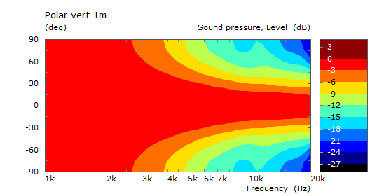

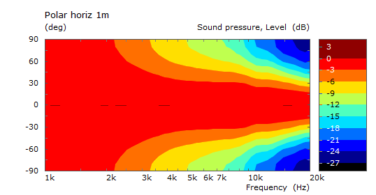

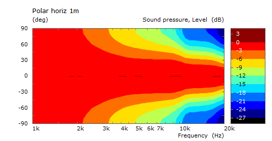

    Ideale Flachmembran (d=2,5cm) - Konisches Korn - Öffnungswinkel +/-90° bis 0°
    im letzten Beitrag habe ich zunächst das Abstrahlverhalten einer (fast) idealen Punktschallquelle, einer idealen Flachmembran mit 2,5cm Durchmesser in einer unendlichen Schallwand und in einem (runden) Gehäuse mit 13,6cm Durchmesser simuliert. Mit dem Hinweis, dass ein solche Schallwand auch als +/-90° konische Schallführung gesehen werden kann.
    Während die 'ideale' Punktschallquelle in einer unendlichen Schallwand fehlerfrei abgestahlt hat, hat die 2,5cm Flachmembran - ebenfalls in einer unendlichen Schallwand - bei hohen Frequenzen über ca. 7kHz die zu erwartende Bündelung gezeigt. Der Frequenzgang war linear und es waren keine Resonanzen oder sonstigen Änderungen zu sehen.
    Anders bei der Flachmembran im Gehäuse (bzw. bei der +/-90° Schallführung): Hier ist die - ebenfals zu erwartende - Kantendiffraktion zu sehen. Oder aus der Sicht als Schallführung die Diffraktion am WG-/Hornmund. Der Übergang von Membran zum WG-/Horn-Hals erzeugt hier noch keine Probleme.
    Daher im nächsten Schritt die Frage: Was passiert, wenn die +/-90°-Schallführung immer weiter bis 0° (was dann ein Rohr mit dem Membrandurchmesser darstellt) eingeengt wird? Was passiert soll heißen, welche Störungen kommen dazu.
    Für die Simulationen wird die Länge der Schallführung konstant gehalten, d.h. an die Membran setzt immer eine Schallführung mit 6,8cm Länge an, nur in unterschiedlichen Winkeln. D.h. auch, dass der Schallführungsdurchmesser immer kleiner wird. Andere Varianten ggf. später, falls sinnvoll für das Verständnis oder die Diskussion...
    Als Ausgangspunkt dient die im letzten Beitrag gezeigte Simulation der Abstrahlung der 2,5cm-Membran in einer unendlichen Schallwand, die - bis auf die Einengung der Abstrahlung bei hohen Frequenzen - keine Probleme zeigt.

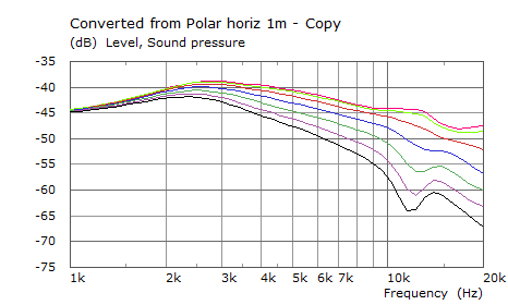

    Wie sieht das für ein konisches Waveguide mit +/-75° Öffnungswinkel aus, dessen Mund in eine unendliche Schallwand mündet?
    (Obacht: Der Übergang in eine unendliche Schallwand ist im Vergleich zu einem frei stehenden, oder in ein Gehäuse eingebautes WG noch relativ 'sanft'.)

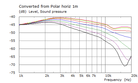

    Aber jetzt, endlich - die Abstrahlung bei 6kHz:
    https://www.diy-hifi-forum.eu/forum/...4&d=1695510913
    https://www.diy-hifi-forum.eu/forum/...5&d=1695510913
    https://www.diy-hifi-forum.eu/forum/...8&d=1695512399
    Die normierte Directivity in 1m Entfernung:
    https://www.diy-hifi-forum.eu/forum/...9&d=1695512399
    Was ist passiert? Gegenüber der Membran in einer unendlichen Schallwand
    - sind im Frequenzgang Einbrüche bei ca 5kHz und 10kHz zu sehen. Der Frequnzgang ist nicht mehr linear, sondern wird wellig;
    - wird die Abstrahlung - neben der durch den Membrandurchmesser verursachten Bündelung ab ca 7kHz - ebenfalls unregelmäßig/wellig;
    - sind die Einbrüche im Frequenzgang bei ca 5 und 10 kHz in der normierten Directivity als Aufweitung der Abstrahlung zu sehen.
    Vor der Diskussion um Ursachen und mögliche Lösungen, diese Fehler/Unregelmäßigkeiten zu vermeiden, zunächst die weiteren Simulationen:

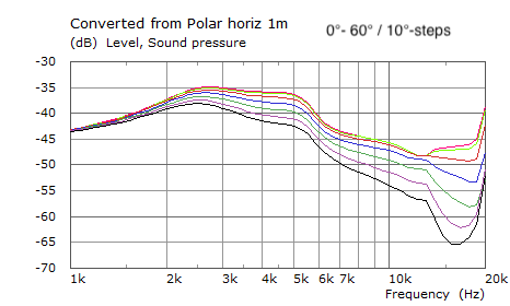

    Was ist passiert? Gegenüber der +/75°-Schallführung
    - haben sich die Einbrüche im Frequenzgang nach oben auf ca 7-8kHz und ca 14kHz verschoben. Die Welligkeit hat sich verstärkt;
    - ist neben der Einengung bei hohen Frequenzen mit etwas gutem Willen die Wirkung der Schallführung in der Directivity erkennbar;
    - sind die Einbrüche im Frequenzgang bei ca 7-8 und ca 14 kHz in der normierten Directivity ebenfalls als Aufweitung der Abstrahlung zu sehen.

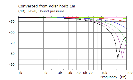

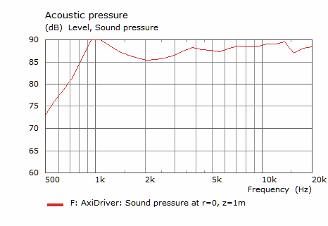

    Denn mal weiter im Text, d.h. ich vervollständige die Reihe der Simulationen von konischen Schallführungen mit den Simus für +/-45°, 30°, 15° und 0°. Danach eine Zusammenfassung und der Versuch, die Ursachen für die Abweichungen der Frequnzgänge und der Abstrahlung zu erklären. Soweit mir das gelingt, bitte ggf. einspringen und/oder korrigieren (@3eepoint, JFA usw.).
    Die Kontur und Abstrahlung der konischen Schallführung mit +/-45° Öffnungswinkel bei 6kHz:
    https://www.diy-hifi-forum.eu/forum/...2&d=1695511080
    https://www.diy-hifi-forum.eu/forum/...3&d=1695511080
    Ein ordentlicher Einbruch bei ca 12kHz, dazu später mehr.
    https://www.diy-hifi-forum.eu/forum/...4&d=1695511080
    Der Einbruch auf Achse bei ca 12 kHz ist hier auch gut zu sehen, sowie die Richtwirkung der Schallführung und wieder die zunehmende Bündelung zu den hohen Frequenzen hin (durch die Membran bzw. den Halsdurchmesser).
    https://www.diy-hifi-forum.eu/forum/...5&d=1695511080
    in der normalisierten Darstellung ist der Einbruch als Aufweitung zu sehen.
    Die Kontur und Abstrahlung der konischen Schallführung mit +/-30° Öffnungswinkel bei 6kHz:
    https://www.diy-hifi-forum.eu/forum/...6&d=1695511178
    https://www.diy-hifi-forum.eu/forum/...7&d=1695511178
    Der Einbruch ist zu höheren Frequenzen hin gewandert - bei ca. 18kHz.
    https://www.diy-hifi-forum.eu/forum/...8&d=1695511178
    Auch hier der Einbruch auch Achse bei ca 18kHz...
    https://www.diy-hifi-forum.eu/forum/...9&d=1695511178
    ...hier wieder als Aufweitung zu sehen.
    Die Kontur und Abstrahlung der konischen Schallführung mit +/-15° Öffnungswinkel bei 6kHz:
    https://www.diy-hifi-forum.eu/forum/...0&d=1695511269
    https://www.diy-hifi-forum.eu/forum/...1&d=1695511269
    Der Einbruch hat sich zu Frequenzen außerhalb des dargestellten Frequenzbereichs verschoben. Dafür werden die 'Welligkeiten' im Frequenzgang stärker.
    https://www.diy-hifi-forum.eu/forum/...2&d=1695511269
    https://www.diy-hifi-forum.eu/forum/...3&d=1695511269

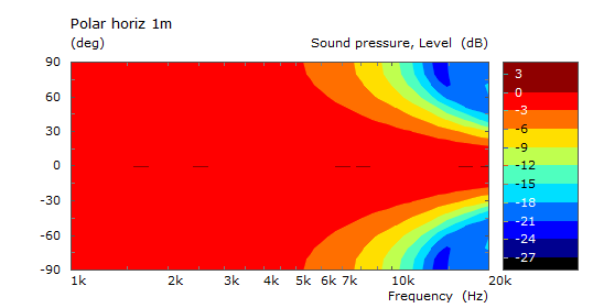

    Endlich! Die Kontur und Abstrahlung der konischen Schallführung mit +/-0° Öffnungswinkel bei 6kHz - das Rohr:
    https://www.diy-hifi-forum.eu/forum/...4&d=1695511323
    https://www.diy-hifi-forum.eu/forum/...5&d=1695511323
    Die 'Rohr-Resonanzen'. Dazu auch später mehr...
    https://www.diy-hifi-forum.eu/forum/...6&d=1695511323
    Die Resonanzen sind auch hier gut zu sehen.
    https://www.diy-hifi-forum.eu/forum/...7&d=1695511323
    Durch die Normalisierung 'verschwinden' die Resonanzen. Die zunehmende Bündelung der Abstrahlung ab ca 7kHz ist wie bei der Simulation der Membran in einer unendlichen Schallwand ganz ähnlich zu sehen - kein Wunder, die Abstrahlfläche des Schallführungs-Munds ist identisch mit der Membranfläche.

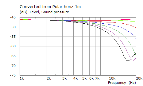

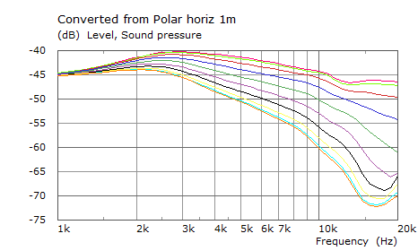

    Jede Menge Simulationen, Daten, Abbildungen - was nu?

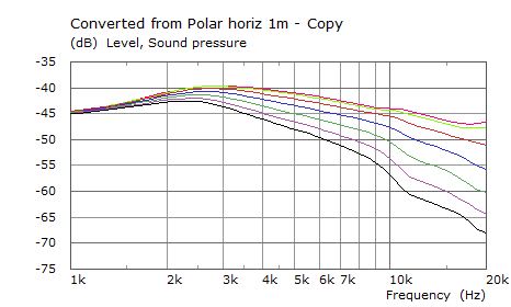

    Als Einstieg die Zuammenstellung der gezeigten Frequenzgänge in einem Graphen:
    https://www.diy-hifi-forum.eu/forum/...3&d=1695553740
    Im nächsten Beitrag der Versuch der Interpretation der 'Störungen', die in den unterschiedlichen Darstellungen zu sehen sind. Versuch, weil ich nicht sicher bin, ob ich alle Effekte erklären kann. Mal sehen...
    BIs dahin, Grüße,

    ich habe inzwischen überlegt, wie die beobachteten Phänomene an besten nachvollziehbar und systematisch erklärt werden können. Ich denke es ist sinnvoll, zunächst die extremen Situationen, d.h. (1) das Rohr und dessen Rohrresonanzen (90°-Schallführung) und (2) die Diffraktion an Gehäusewänden (die 0°-Schalführung) anzuschauen. Und von da aus die 'Zwischenzustände', also Schallführungen mit unterschiedlichen Öffnungswinkeln und die verbleibenden und möglichen weiteren Effekte / Störungen.
    Leide kommt verschärfend hinzu, dass die Betrachtungen der Phänomene und dadurch beobachteten Störungen von der Größe der Schallführungen und dem betrachteten Frequenzbereich abhängen. Dazu später mehr.

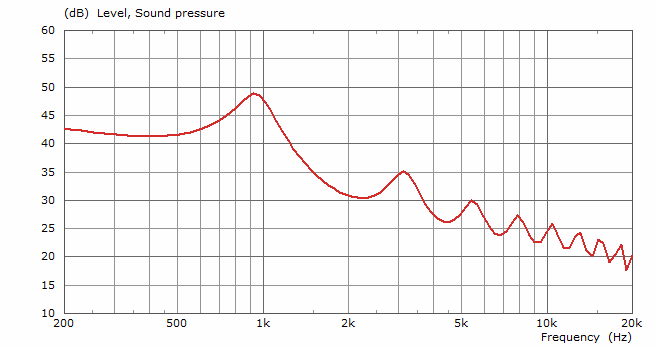

    Nun denn. Das Rohr (90°-Schallführung) und dessen Resonanzen:
    Die 90°-Schallführung stellt ein Rohr mit der Länge L (hier=6,8cm) und dem Durchmesser d=2,5cm (hier gleich dem Durchmesser der idealen, flachen Membran), siehe letzter Beitrag #766, letzte Simulation.
    Bei einem halboffenen Rohr (Memrbanseite geschlossen, Öffnung gegenüber) entstehen - abhängig von der Rohrlänge) Resonanzen. Eine bildliche Darstellung mit Rechner ist hier zu finden.
    Warum passiert das? Ich versuche in vereinfachenden Worten eine möglichst nachvollziehbare Erklärung (man möge mir die damit einhergehenden Unschärfen und unzulässigen Vereinfachungen nachsehen - ich freue mich aber über Korrekturen und Kommentare, die die Zusammenhänge klarer und richtiger beschreiben).
    Zunächst wandert die Schallwelle also von der Membran zur Öffnung. Auf dem Weg befindet sich keine Störung, die Membran strahlt eine plane Welle in das Rohr ab und unterwegs gibt es keine Konturänderungen. Sobald die Schallwelle auf die Öffnung trifft (hier 90° Öffnungswinkel in eine unendliche Schallwand) gibt es einen plötzichen Impedanzsprung. Der Schall strahlt nun in verschiedene Richtungen ab - weiter nach vorne, zur Seite (bei einem Gehäuse oder einem frei stehenden Hornmund (abhängig von der Frequenz/Wellenlänge) nach hinten - und auch zurück in's Rohr. Daher wird diese Stelle/Kante auch als 'sekundäre Schallquelle betrachtet.
    Wie viel wird zurück reflektiert? Es gibt dazu verschiedene Ansätze, dies zu berechnen (dazu später mehr), je nach Methode schwanken die Werte zur Ratio von reflektiertem zu weiter nach vorne abgestrahltem Schall. Für die weiteren Betrachtungen ist es ok, einen Anteil im Bereich von 50% reflektiertem Schall anzunehmen.
    Dieser bewegt sich nun mit 180° Phasenverschiebung und der Zeitverzögerung, die die Schallwelle von der Membran bis zum Hornmund benötigt, zurück in's Rohr. Die Schallwellen (gleicher Frequenz, aber unterschiedlicher Phase) überlagern sich und führen - je nach Phasendifferenz zu einer Addition oder Subtraktion, d.h. die Amplitude der Schwingung vergrößert sich, oder wird kleiner. Eine schöne Animation der Überlagerung von zwei Sinusen mit unterschedlicher Phase ist hier zu finden.
    Die Resonanzen (Addition) im Rohr passieren also bei den Wellenlängen, bei denen sich der von der Membran ausgehende Schall und der am Rohrende reflektierte Schall addieren. Das passiert bei der Länge L=λ/4 und weiter für alle ungeraden harmonischen n= 1, 2, 3, ..., also 1. Resonanz bei λ/4, dann 3λ/4, 5λ /4, etc....
    Für das simulierte Rohr mit einer Länge L=6,8 cm müsste dies bei den Frequenzen 1264Hz, 3791Hz, 6318Hz, 8848Hz, 11376Hz etc. passieren und im Frequenzgang entsprechend sichtbar sein.

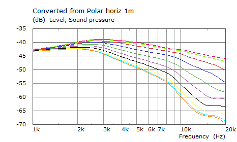

    Uff - endlich. Hier die Abbildung der Frequenzgänge der verschiedenen, simulierten Schallführungen. Die auffälligen Spitzen im Frequenzgang der 90°-Schallführung (dem Rohr) sind mit Pfeilen gekennzeichnet:
    https://www.diy-hifi-forum.eu/forum/...9&d=1695720190
    Das haut ziemlich gut, aber doch nicht ganz hin. Der Grund liegt an der fehlenden 'End-Correction'. Die sekundäre Schallquelle befindet sich nicht exakt am Ende des Rohrs, sontern etwas weiter draußen. Das Rohr ist also virtuell (bzw. aus sicht des Schalls) etwas länger, als es geometrisch ist.
    Keine Nebenbemerkung: Mit dem Phnomen haben wir auch bei der Dimensionierung von Bassreflex-Rohren zu tun, mit dem kleinen Unterschied, dass diese beidseitig offen sind. Natürlich auch mit deren Reonanzen...
    Für die End-Correction werden verschiedene (überschlägige) Berechnungen vorgeschlagen, z.B. eine Verlängerung um 0,6 x r (r= Radius des Rohrs). Hier wäre das eine Verlängerung um 1,25 cm, aslo eine End-Correction Rohrlänge von 8,05cm. Die berechneten Resonanzen mit dieser Länge sind: f1=1067Hz, f3=3202Hz, f5=5337Hz etc... Schon beser.
    Was ist klar bisher:
    - Ein Rohr als Schallführung für hohe Frequenzen ist blöd, wird aber für niedrige Frequenzen als TML gerne benutzt (wird bei der TML benutzt, weil man im Wesentlichen eine Resonanz nutzen und die anderen geschickt dämpfen will...).
    - Abrupte Änderungen der Imedanz (durch abrupte geometrische Änderungen der Schallführungen) sind blöd, weil sekundäre Schallquellen entstehen, die mit der primär abgestrahlten Schallwelle interagieren und so - abhängig von der Phase / dem Ort der Impedanzänderung - zu Unregelmäßigkeiten im Frequenzgang führen.
    - Praktisch immer tauchen plötzliche Impedanzänderungen am Mund der Schallführung auf, bzw. an Gehäusekanten.
    Bei den bisheigen Betrachtungen habe ich der Einfachheit halber verschiedene Aspekte unterschlagen. Ich greife sie zum Teil in den forlgenden Beiträgen auf. Z.B. habe ich hier bisher nur den zurück in's Rohr (die Schalführung) reflektierten Anteil betrachtet. Aber die Sekundärschallquellen strahlen auch nach vorne ab, wie auch der Schall aus dem Rohr. Dies führt auch bei nach vorne abgestrahlten Schall zu Interferenzen, die sich - je nach Abstand vom Hornmund - addieren oder subtrahieren. Zur Veranschaulichung:

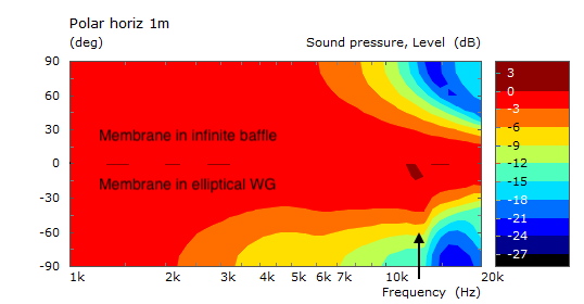

    https://www.diy-hifi-forum.eu/forum/...8&d=1476814496
    Das wurde ganz am Anfang des Threads in den Beiträgen #18, #28, #204 und Weiteren dargestellt und diskutiert. Trotzdem ebenfalls dazu später mehr.
    Bevor ich zu der Betrachtung der Diffraktion an Gehäusekanten komme (die 0°-Schallführung, Öffnungswinkel 180°) noch eine kurze Betrachtung: Wennd as Rohr Resonanzen hat, dann müssten die doch auch für sehr enge Schalführungen zu sehen sein?
    https://www.diy-hifi-forum.eu/forum/...1&d=1695550543
    Tatsächlich ist die erste Resonaz bei λ/4 auch bei den (sehr) eng abstrahlenden Schallführungen (+/-15° orange, +/-30° blau und +/- 45° rot) noch gut zu sehen. Die Resonazfrequenzen shiften zu höheren Frequenzen hin, da die Schallführungen mit steigendem Öffnungswinkel kürzer werden. Und sie schwächen sich ab, weil die Impedanzänderung am Mund der Schallführung mit steigendem Öffnungswinkel kleiner wird. Zumindest für die hier simulierten Schallführungen, die immer in eine unendliche Schallwand übergehen.
    Ich hoffe das war nachvollziehbar und verständlich, ohne durch die Vereinfachungen zu viel Blödsinn zu verzapfen. Wie immer: Konstruktive Kommentare, notwendige Korrekturen, bessere Erklärungen etc. sind sehr erwünscht.

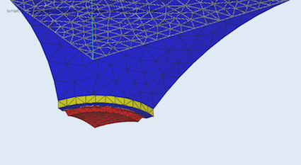

    Wenn Gaga hier so fleißig ist will ich euch auch mal etwas besser auf dem laufenden halten!
    Ich habe das Programm so abgeändert, dass die VGM erst nach dem ansetzen der 2. Kontour greift:
    https://www.diy-hifi-forum.eu/forum/...4&d=1695925566
    Die Flächenänderung vom Hornhals bis zur 2. Kontour ist erstmal einfach stetig. Am Übergang befindet sich dann leider nach wie vor ein Sprung. Wietere unstetigkeiten zum Mund hin werden aber ausgeglichen. Es sind da aber noch ein paar Kleinigkeiten die mich stören:
    https://www.diy-hifi-forum.eu/forum/...3&d=1695925566
    Hier ist der Übergang wo die 2. Kontour anfängt. Das könnte noch formschöner passieren. Außerdem ist in der Vertikalen Kontour noch ein Knick drin der da nicht sein sollte. Ich denke da werde ich andere Smoothing Methoden anschauen müssen um sowas ab zu fangen.
    Ansonsten geht es langsam vorran. Was ich als nächstes machen will:
    -->Einbringen Trieber Flare rate
    Zumindest der Übergang soll sprungfrei sein. Ob es dann weiter Optimiert wird, sehe ich dann wenn ich dazu Daten habe.
    -->Displacement Plug
    Der Sprung in der Flare rate kommt dadurch zu stande, dass die 2. Kontour schlagartig anfängt sich zu öffnen. So eine Art Plug, der den Volumenverlauf etwas anpasst könnte dem entgegen wirken. ob es das wert ist, entscheide ich nach dem ich die ersten 3D Simulationen gemacht habe.
    -->Smoothen der Geometrie
    Siehe Bild 2. Der Autist in mir will das weg haben! Ich werde erstmal mehr Stützstellen probieren und dann mal sehen ob ich an der grundliegenden Methode noch was ändern muss. Irgendwie bleibt die Oberseite runder als die außenseite :rtfm:

    Die Kantendiffraktion... mal wieder
    jetzt also die +/-90°-Schallführung. Machen wir ja dauernd beim Einbau von HTs in Gehäuse.
    Das wurde natürlich schon x-Mal diskutiert, auch hier im Forum. Hier zum Beispiel. Oder da.
    Hier also nochmal im Zusammenhang mit Schallführungen, bzw. Störungen, die bei Schallführungen auftauchen. Weil so ne Schallführung (in der Regel) blöderweie früher oder später auch an einer 'Kante' endet.
    Zunächst für eine Punktschallquelle (fast, 1mm Durchmesser). Die Punktschallquelle sitzt mittig in einer Schallwand mit 16,1cm Durchmesser, also worst case, sozusagen. In einer rechteckigen Schallwand würde die Effekte etwas verschmieren.
    So sieht das simulierte Gehäuse (Rohr) und die Abstrahlung bei 6kHz aus:
    https://www.diy-hifi-forum.eu/forum/...5&d=1695915565
    https://www.diy-hifi-forum.eu/forum/...6&d=1695915565
    Ganz schön heftig, worst-case halt. Die Einbrüche/Überhöhungen habe ich mit Pfeilen gekennzeichnet, gleich mehr dazu.
    Die Directivity, 1m:
    https://www.diy-hifi-forum.eu/forum/...7&d=1695915565
    Die Einbrüche und Überhöhungen sind auf Achse (0°) mit etwas gutem Willen zu erkennen.
    Und die normierte Directivity:
    https://www.diy-hifi-forum.eu/forum/...8&d=1695915565
    Hier etwas deutlicher. Obacht: Die 'Aufweitungen' treten in der auf 0° normierten Darstellung bei den Einbrüchen auf Achse auf (ca bei 4kHz, 8kHz, 12kHz....).
    Warum entstehen die?
    Wer's genau wissen will, kann das vertieft z.B. in der Arbeit von Tore Skogberg über 'Loudspeaker Cabinet Diffraction' hier oder hier bei A. Unruh nachlesen.
    Mir ist nur das Prinzip wichtig, um das dann später auf die Störunungen zu beziehen, die bei WGs und Hörnern beobachtet werden. Und mit diesem Verständnis zu überlegen, ob und wie sich diese ggf. vermeiden lassen. Be Gehäusekanten machen wir das ja oft - wir verrunden, oder bringen eine Fase an.
    Daher beschränke ich mich - wie schon im Beitrag zur 0°-Schallführung (Resonanzen im Rohr) - auf die Erklärung, dass an Gehäusekanten durch die plötzliche Änderung der akustischen Impedanz*, hier die Änderung der Abstrahlung vom Halbfeld (Schallwand) in ein '3/4'-Feld (an der Gehäusekante) eine sekundäre Schallquelle entsteht. Diese Sekundaärschallquelle strahlt die ankommenden Schallwellen in alle Richtungen ab, d.h. es passiert Reflexion zurück Richtung Schallquelle (mit -180° Phase), nach vorne und ein Teil strahlt (frequenzabhängig, siehe Baffle-Step) auch nach hinten ab.
    (*diese plötzliche Änderung der akustischen Impedanz schwächen wir ja mit den Verrundungen / Fasen an den Gehäusekanten ab.)
    Die Reflexion zurück in's Rohr war ja auch die Erklärung für die Entstehung der charakteristschen Rohr-Resonanzen, siehe im letzten Beitrag #767.
    Wie kommt es, ausgehend von der Vorstellung der sekundären Schallquelle zu den charakteristischen Überhöhungen/Auslöschungen?
    Die Schallwellen, die von der Schallquelle (hier Point Source) ausgehen, interferieren mit den von der Sekundärschallquelle ausgehenden Schallwellen und führen so zu Überhöhungen oder Einbrüchen, je nachdem, wie sehr sie in Phase oder Gegen-Phase aufeinandertreffen.
    Überhöhungen entstehen - abhängig vom Durchmesser der Gehäusefront, d.h. der Zeit, die die Schallwelle zum Erreichen der Gehäusekante braucht bei:
    Frequency(N) = (N+0.5)/Delay. N = 0, 1, 2, 3, etc.
    Einbrüche entstehen bei:
    Frequency(N) = N/Delay. N = 0, 1, 2, 3, etc.
    Berechnet für das simulierte Gehäuse:
    Delay=0,161m/343m/s = 0,235ms.
    Überhöhungen:1,5/0,235ms = 6383Hz; 2,5/0,235ms = 10638Hz, 3,5/0,235ms = 14894 Hz ...
    Einbrüche: 4255Hz, 8511Hz, 12766Hz, 17021Hz ...
    Das haut ganz gut hin (siehe FR oben), aber nicht exakt. Ich vermute weil auch hier (wie beim Rohr, End-Correction) die Sekundärschallquelle etwas über die Gehusefront raus geht, diese virtuell also einen etwas größeren Durchmesser hat.

    Der FR, 1m:
    https://www.diy-hifi-forum.eu/forum/...0&d=1695916669
    Aha. Die Überhöhungen/Einrüche liegen bei ungefähr selben Frequenzen - ist ja auch dasselbe Gehäuse. Deutliche Unterschiede: Die 'Peaks' sind etwas breiter (die Membran hat ja auch einen größeren Duchmesser) und die Amplitude wird zu höheren Frequenzen hin kleiner (die Membran fängt zu höheren Frequenzen an zu bündeln).
    https://www.diy-hifi-forum.eu/forum/...1&d=1695916669
    Auch hier ist die Bündelung prima zu sehen.
    Die normierte Directivity:
    https://www.diy-hifi-forum.eu/forum/...2&d=1695916669
    Im Vergleich zur Punktschallquelle die etwas verbreiterten 'Aufweitungen' (=Einbrüche auf Achse).

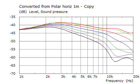

    sehr schöne Untersuchung. Zeigt auch gut, was ich neulich mal erwähnt hatte, nämlich den TML-"Mode" von praxisrelevanten Waveguides. Der ist sogar noch bei dem "30°" genannten WG zu sehen, wenn auch nicht mehr so sehr ausgeprägt. Das sind immerhin 120° Öffnungswinkel.
    Ein Frage zur Geometrie, vielleicht habe ich es überlesen: ist die Tiefe des WGs konstant oder sind die Schrägen immer gleich lang?

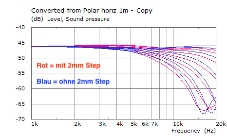

    Nach meiner Erfahrung funktionieren gerade Konturen bei rotationssymetrischen Schallführungen (für kolbenförmig schwingende Treiber) überhaupt nicht. Die Ergebnisse von Gaga decken sich mit meinen Untersuchungen damals. Je abgerundeter die Kontur, desto stetiger wird auch der Amplitudengang und das Abstrahlverhalten. Der Radius über der Tiefe bestimmt dann quasi den Verlauf der Bündelung über die Frequenz. Sprich: über die Steigungen der (idealerweise unendlich kleinen) Segmente lässt sich das Abstrahlverhalten für bestimmte Frequenzbereiche formen.
    Bei Linienstrahlern ist das übrigens nicht ganz so kritisch. Die Rotationssymmetrie verstärkt den Effekt. Das gilt auch für alle anderen Anpassung - oder Konturprobleme der Schallführung.
    Rohr (rotationssymmetrisch):
    Anhang 71737
    Schacht/Graben? (Linienstrahler, 2D):
    Anhang 71736
    PS: nicht über den Abfall wundern, der Treiber in AxiDriver hatte "irgendwelche" Parameter und in ABEC (Linienstrahler) war es eine ideale Anregung. Es geht mir hier nur um die Resonanzen zwischen Mund und Hals.
    Deine 'TML'-Sicht hat mich tatsächlich zum Nachdenken gebracht und war bei den Betrachtungen dann ziemlich hilfreich für mich. Du hast es bemerkt, aber tortzdem nochmal die Klarstellung:
    Mit der Angabe der Öffnungswinkel bin ich in den Abbildungen falsch, zumindest mussverständlich umgegangen. Ich habe das später im Text korrigiert, in den Abbildungen aber so stehen lassen. In der Abbildung hier:
    steht die 0°-Kurve den Öffnungswinkel von +/-90°, die 15°-Kurve den Öffnungswinkel von +/-75°, die 30°-Kurve den Öffnungswinkel von +/-60° etc. Die Pfeile kennzeichnen also das Rohr mit +/-0° Öffnungswinkel und die Kurven mit +/-15°, +/-30° und +/-45°.
    Ich fand es auch erstaunlich, dass der 'TML'-Effekt sogar noch bei einem Öffnungswinkel von 120° zu sehen ist.
    Zu Deiner Frage: Ich habe die Kantenlängen der Schallführungen bei den Simulationen konstant gehalten, d.h. die Länge der Schallführungen wird mit größeren Öffnungswinkeln immer kürzer. Die TML-Resos verschieben sich ja auch mit größeren Öffnungswinkeln zu höheren Frequenzen hin. Die Überlegung war, die Wandlänge konstant zu halten, um die Interpretation der Ergebnisse hinsichtlich Interferenzen der primär- und sekundär-Schallquellen zu vereinfachen. Hinsichtlich TML-Reso nicht so sinnvoll - danke für den Denkanstoß, ich werde das nochmal aufgreifen.

    Ich habe mal versucht, die Stützstellen zu erhöhen:
    https://www.diy-hifi-forum.eu/forum/...2&d=1696097895
    so richtig besser wird es nicht, aber die Gesamtstruktur sieht smoother aus also bleibt es erstmal drin. Ich muss da nochmal in mich gehen.....

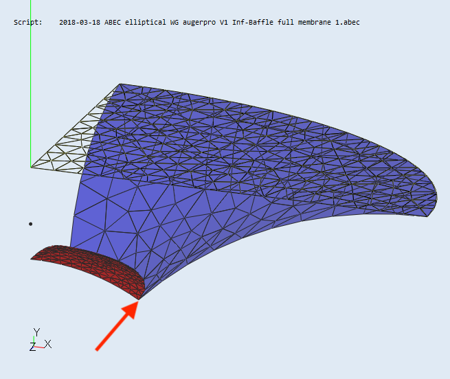

  • 02.10.2023, 13:55
    3eepoint
    Hallöchen,

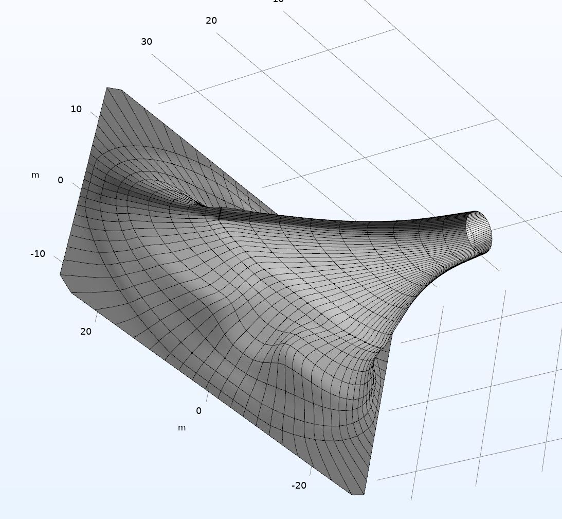

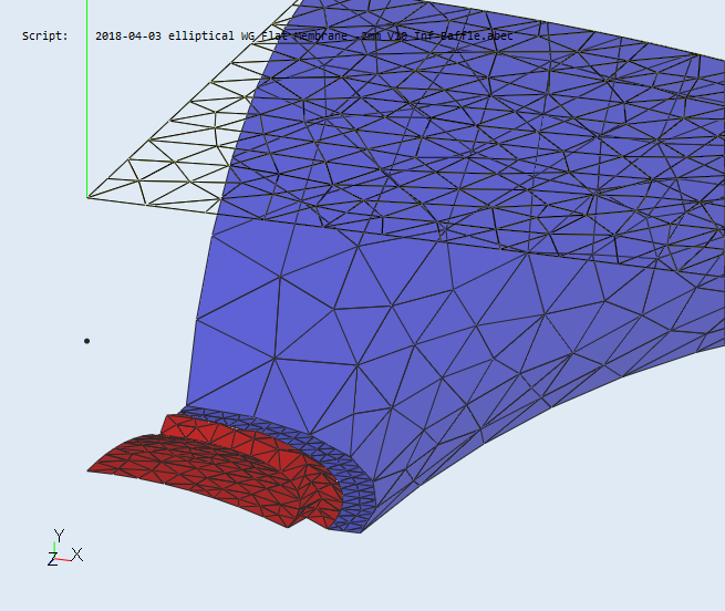

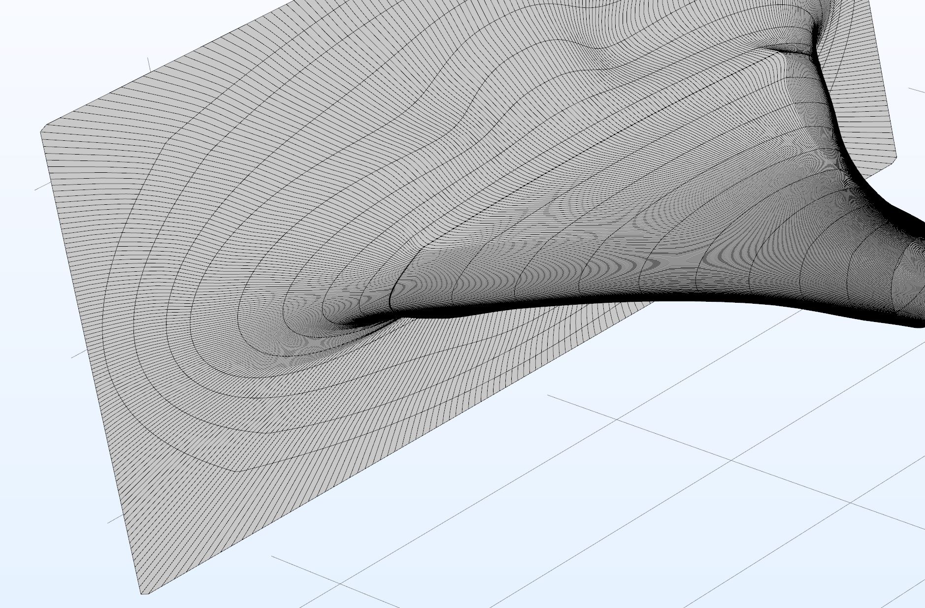

    ich hatte eine Eingebung bzgl. wie ich die Ausdehnung für die Volumenkorrektur etwas schöner gestalten könnte. Der anfangs Elliptische Querschnitt "Wächst" jetzt schön in die Begrenzungen rein anstatt sich einfach nur aus zu dehnen. Letztere sorgte dafür, dass die Oberfläche quasi gegen die Seiten gedrückt hat und dadurch diese eher senkrechten Seitenwände und die damit verbundenen Kanten entstehen. Das hab ich jetzt behoben:
    https://www.diy-hifi-forum.eu/forum/...6&d=1696250839
    Das sieht schonmal wesentlich smoother aus...
    https://www.diy-hifi-forum.eu/forum/...7&d=1696250839
    https://www.diy-hifi-forum.eu/forum/...8&d=1696250839
    Hier nochmal mit einer anderen Lofting Methode, die die Vertikale Kontour schöner erhält:
    https://www.diy-hifi-forum.eu/forum/...9&d=1696250839
    Damit bin ich erstmal sehr zufrieden. Wenn ich meckern müsste, könnte man die kleine Kante die entsteht villeicht noch entsachärfen aber das triggert mich jetzt erstmal nicht genug als das ich das machen werde. Meine nächsten Schritte:
    -->Verbesserung der Optimierung VGM
    Das Ergebnis der Flare Rate ist noch nicht da, wo ich es haben will und ich denke es liegt an der Optimierungsmethode. Da werde ich ein wenig rumprobieren, mal sehen ob da noch was geht.
    -->Anpassung Treiber->Horn
    Was Gaga ja schon gepostet hatte will ich einfließen lassen um einen sprungfreien Übergang erzeugen zu können. Dazu muss ich den Treiber als Flare Rate einbringen und an das Horn hängen und dem Optimierer wieder mehr Möglichkleiten geben.Das wird ein Spaß =D
  • 02.10.2023, 14:40
    Hi 3ee,
    Sehr cool :cool:!

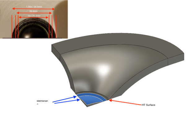

    Ich hab' da mal 'ne Frage: Was waren Deine Überlegungen, den 'Schlitz' (also die engere Kontur) in Deinem Horn vertikal zu legen? Ich frage, weil ich bei meinen elliptischen WGs genau den anderen Weg gegangen bin, d.h. den vertikalen Flare eher konstent durchlaufen zu lassen und horizontal zunächst den Kontur-Verlauf eng zu halten und dann gleichmäßig und über eine längere Strecke zu expandieren. Die Überlegung dabei war, die horizontale Abstrahlung auch bei den hohen Frequenzen möglichst auch zu den höreren Frequenzen hin breit (konstant) zu halten. Vertikal nehme ich halt die engere Abstrahlung und den 'Pattern-Flip' in kauf.
    Kleine Nebenbemerkung: Die Auswirkung auf das vertikale Abstrahlverhalten und die Ankopplung an den TMT bei der Übernahmefrequenz habe ich bisher hinten angestellt, ist aber auf meiner Liste.
    Hast Du vieleicht schon das Abstrahlverhalten Deiner aktuellen Kontur simuliert? Vielleicht würde sich die Antwort auf meine Frage daraus ergeben....
  • 02.10.2023, 14:56
    3eepoint
    Hi 3ee,
    Danke =)
    Das hat sich auch hier eher aus der Simulation ergeben und war eine Konsequenz aus: https://www.diy-hifi-forum.eu/forum/...l=1#post309825 Die Vertikale Kontour konnte wesentlich weniger tief ausfallen für das gegebene breiten/längen Verhältnis also hab ich das so übernommen. Aber an sich bin ich bei dir. Horizontal ist mir auch wichtiger als Vertikal. Wie gesagt ergibt sich das aus der Optimierung und den Abmessungen. Welche Maße hat dein Versuchsobjekt denn?
    Ne hab ich noch nicht und hatte ich erstmal auch nicht vor. In den Vorherigen Postst hat sich gezeigt, dass die Optimierung und die VGM ganz zuverlässig ihren Job machen und deswegen konzentrier ich mich erstmal auf Detailverbesserungen wie z.B. die Flare rate, die ich dann später überprüfe. Eine 3D Simulation für jeden Schritt dauert mir auch einfach zu lange.
    Sag mal wie verlinkst du eigentlich immer so schön die Beiträge? Ich bin da zu doof zu :C

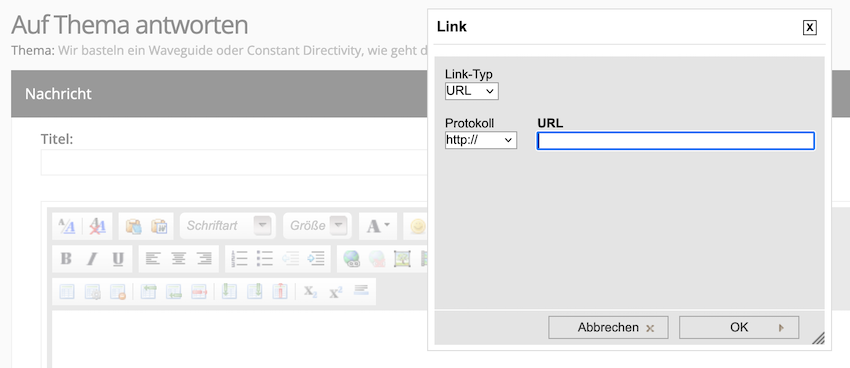

    Endich mal ne einfache Frage :).
    Wenn Du auf einen Beitrag antwortest, findest Du die Verlinkfunktion hier:
    https://www.diy-hifi-forum.eu/forum/...2&d=1696285277
    Es öffnet sich das Fenster, in dem Du die Link-Adresse einkopieren kannst....
    https://www.diy-hifi-forum.eu/forum/...3&d=1696285277

    TML- / Rohr-Rosonanzen - Auswirkung auf den Frequenzgang...
    Moin 3ee, Moin zusammen,
    @3ee: vielen Dank für das Angebot! Ich komme da sehr gerne nochmal auf Dich zurück.....
    In diesem Beitrag nochmal ein Ausflug zu den 'TML'- oder Rohr-Resonanzen. Warum nochmal der Umweg? Dazu nochmal der Vergleich der Frequenzgänge von konischen Schallführungen mit idealen, flachen Membranen, D=2,5cm und unterschiedlichen Öffnungswinkeln:
    https://www.diy-hifi-forum.eu/forum/...9&d=1696332697
    - Mit roten Pfeilen sind die TML-Resonanzen für WGs mit unterschiedlichen Öffnungewinkeln gegennzeichnet.
    - Die orangen Pfeile kennzeichnen die Rohr-Resonanzen für das Rohr (WG mit 0° Öffnungswinkel, lila Kurve, bitte nicht von der Bezeichnung in der Abbildung durcheinander bringen lassen).
    So weit so gut, die hatten wir in den Beiträgen #762 und #766 ja schon ausführlich betrachtet und erklärt. In der Abbildung oben sind einige Einbrüche mit blauen Pfeilen markiert. Woher kommen die? Es geht also um die Zuordnung bzw. Unterscheidung von Abweichungen vom idealen Frequenzgang (hier die schwarze Linie = Membran in einer unendlichen Schallwand) und dem Verständnis ihrer Ursachen.
    Dazu nochmal ein Ausflug zu den Rohr-Resonanzen. Im oben gezeigten Beispiel wurden die Extremfälle Rohr (0° Öffnungswinkel) bis zur Membran in einer unendlichen Schallwand (180° Öffnungswinkel) und verschiedene Zwischenstufen mit 15°, 30°, 45°, 60° und 75° Öffnungswinkel betrachtet. Die Länge der Rohrwand wurde für alle Winkel konstant gehalten, entsprechend wurde die Höhe der Schallführungen immer kürzer (bis 0 für die 180°-Shallführung).
    Was passiert aber, wenn ich die Höhe des Rohrs immer gleich lasse und dafür den Duchmesser von Membran und den Rohrdurchmesser variiere? Sehe ich die Rohr-Resonanz für alle Durchmesser und bleiben die Frequenzen für alle Resonanzen gleich (die Rohrlänge ist ja konstant)? Ihr könnt ja mal Tipps abgeben, bevor ihr weiterlest - das macht die etwas trockenen Abhandlung vielleicht etwas spannender :).
    Zunächst die Frequenzgänge für Rohre mit der Länge 8,7cm und den Durchmessern 1mm, 2,5cm, 5cm und 10cm in einer unendlichen Schallwand:
    https://www.diy-hifi-forum.eu/forum/...6&d=1696331938
    Was passiert? Für das 1mm-Rohr sehe ich eine ganze Anzahl von Resonanzen bei 1kHz, 3kHz, 5kHz, 7kHz etc. halt abhängig von der Rohr-Länge. Eine Tiefe von 8,7 cm ist für Schallführungen ja nicht unrealistisch.
    Mit steigendem Durchmesser wird die Amplitude der Resonanzen kleiner und sie verschieben sich leicht zu niedrigeren Frequenzen hin. Warum ist das so? Ich bleibe bei der (etwas hemdsärmichen) Erklärung bei der Vorstellung, dass am Ende des Rohrs durch den plötzlichen Druckunterschied (Abstrahlung plötzlich in 180°) Sekundärschalquellen entstehen, die auch zurück in's Rohr strahlen.
    - Mit steigendem Memrbandurchmesser interagiert ein immer kleinerer Anteil des von der Membran abgestrahlten Schalls mit der Rohrkante.
    - Für die sehr kleine Membran von 1mm Durchmesser ist das (fast) alles.
    - Bei den immer größeren Membranen wird das Verhältnis im Vergleich zum insgesamt abgestrahlten Schall immer geringer.
    - Dadurch wird die Amplitude der Resonanz kleiner.
    Warum verschieben sich die Resonanzfrequenzen mit steigendem Durchmesser zusätzlich leicht nach unten?
    - Ich betrachte dazu die flache Membran als eine Fläche mit ganz vielen, einzelnen Punktschallquellen.
    - Bei steigendem Membrandurchmesser interagieren nicht nur die Punktschallquellen am Rand der Membran mit der Rohr-Kante, sondern auch die weiter innen liegenden Punktschallquellen.
    - Der weg von diesen Punktschallquellen zur Rohrkante ist etwas länger,, als für die Äußeren.
    - Der längere Weg zur Kante ergibt eine etwas niedrigere Resonanzfrequenz.
    In der Summe werden die Reonanzen also mit steigendem Durchmesser etwas geringer (Amplitude) und verschieben sich leicht zu niedrigeren Frequenzen. Ich hoffe das ist halbwegs nachvollziehbar und in der einfachen Vorstellung noch hinreichend korrekt.
    DIe bisherige Betrachtung bezog sich auf einen Punkt im Raum (hier auf Achse in 1m Entfernung) Wie sieht das nun für das Abstrahlverhalten in 1m Entfernung aus? Ich habe die Darstellungen des Abstrahlverhaltens für die verschiedenen Rohr-Durchmesser der Übersichtlichkeit halber in eine Abbildung gebracht:
    https://www.diy-hifi-forum.eu/forum/...7&d=1696331938
    Was ist zu sehen? Links in der Abbildung die Directivity mit steigendem Rohrdurchmesser, rechts die entsprechende, auf 0° normierte Directivity.
    - In der Darstellung der Directivity sind die aus der Darstellung der Frequenzgänge bekannten Rohr-Resonanzen prima als vertikale Linien zu sehen.
    - Diese werden (in deren Amplitude) mit zunehmendem Durchmesser wieder geringer und verschieben sich leicht zu niedrigeren frequenzen hin.
    - Für den Rohrdurchmesser von 10cm ist fast nur noch die niedrigste Resonanz bei ca 700Hz zu erkennen.
    - In der Darstellung der normierten Directivity ist sehr schön die zunehmende Bündelung für immer größere Membrandurchmesser zu erkennen.
    - Zusätzlich ab 2,5cm Membrandurchmesser (Obacht, unser 1'' Standard-Hochtöner) ist die Bildung von Nebenkeulen in der Abstrahlung zu sehen.

    Was passiert, wenn ich nun den Frequezgang und die Abstrahlung eines Rohrs mit 20cm Durchmesser (Membran dann ebenfalls D=20cm) mit einer konischen Schallführung mit 90° Öffnungswinkel, Munddurchmesser D=19,9cm (also nahezu identisch zum Rohr) und Membrandurchmesser D=2,5cm (unser 1''-Hochtöner) vergleiche. Der gewählte Membrandurchmesser von 2,5cm entspricht dem Memrbandurchmesser der Simulation der Frequenzgänge in der ersten Abbildung oben. Die Höhe oder Tiefe des Rohrs und der Schallführung sind identisch, d.h. wieder 8,7cm.
    Das sieht so aus:
    https://www.diy-hifi-forum.eu/forum/...8&d=1696331938
    Links die Abstrahlung bei ca 7.5kHz, der Frequenzgang in 1m Entfernung, die Directivity und die normierte Directivity für das Rohr D=20cm und H=8,7cm, rechts entsprechend für die 90°-Schallführung mit Munddurchmesser D=19,9cm und H=8,7cm.
    - Im Frequenzgang des Rohrs ist die Rohr-Resonanz nur noch schwach bei ca 600Hz zu sehen (passt, siehe oben).
    - Im FR der Schallführung sind zwei Einbrüche bei ca. 7,5kHz und etwas unter 15kHz zu sehen. ENDLICH, da sind sie, die Einbrüche!
    - Die Abstrahlung der 20cm-Membran im Rohr zeigt die zu erwartende, starke Bündelung (Membrandurchmesser), als auch einige Nebenkeulen (das Rohr).
    - Die Schallführung mit ihrer kleinern 2,5cm-Membran zeigt entsprechend eine geringere Bündelung, als auch die Wirkung der 90° (=+/-45°) Schallführung.
    - In der normierten Directivity erscheinen die Einbrüche, die bei der nicht-normierten Directivity auf Achse (0°) gut zu sehen sind, als Aufweitungen.
    Wieder mit der Vorstellung der Sekundärschallquellen an der Kante des Schallführungs-Munds:
    - Der von der Sekundärschallquelle am abrupten Übergang von Schallführung zur unendlichen Schallwand (Obacht, hier eine symmetrische, runde Schallführung) abgestrahlte Schall interferiert mit dem Direktschall der Membran.
    - Abhängig von der Geometrie der Schallführung (d.h. Entfernung der Sekundärschallquelle = Delay der Abstrahlung zwischen Primär- und Sekundärschallquelle) und betrachteter Wellenlänge, entstehen im Raum (also auch auf Achse) im Ergebnis Addition oder Subtraktion (abhängig von der Phasendifferenz) des von der Membran direkt (Primärschallquelle) und des von der Sekundärschallquelle abgestrahlten Schalls.
    - Das ist die Ursache der Einbrüche, die wir auf Achse sehen. Für diese Geometrie bei ca 7,5kHz und ca 15kHz.
    Scheint nachvollziehbar - aber warum zeigt das Rohr mit identischem (Mund-)Durchmesser dann diese Einbrüche nicht? Eine (vereinfachende) Erklärung:
    - Es liegt an den sehr unterschiedlichen Membrandurchmessern von 20cm vs 2,5cm, bzw. Membranflächen (314cm2 vs 4,9cm2).
    - Für das Rohr: Die Sekundärschallquellen strahlen ebenfalls ab, aber das Verhältnis der abgestrahlten Schallenergie der Sekundärschallquelle zur abgestrahlten Schallenergie der Membran ist relativ klein (wieder mit der Annahme, dass bei einer so großen Membran nur ein Teil des abgestrahlten Schalls mit der Rohrkante interagiert).
    - Die Interferenz auf Achse ist daher so klein, dass sie bei der gewählten Darstellung nicht sichtbar ist. (Vielleicht versuche ich das bei Gelegenheit für ein Rohr mit etwas keinerem Durchmesser zu zeigen).
    - Für die Schallführung: Hier wird relativ zum Rohr weniger Direktschall abgestrahlt, das Verhältnis von Sekundärschall zu Direktschall ist größer (Annahme wieder, dass für die 2,5cm-Membran relativ mehr Schallenergie mit der Kante am Mund interagiert). (*Obacht: Ich schwimme hier etwas mit der Erklärung, durchdenke das nochmals und versuche das nochmals klarer herzuleiten / darzustellen).

    Hallöchen miteinander!
    Ich hab mich doch mal zu einer 3D Simulation hinteißen lassen. Leider packt mein Recchner bei vernünftigem Meshing nur 10 kHz als obere Grenzfrequenz, aber ein paar Aussagen sollten sich schließen lassen. Erstmal das Modell:
    https://www.diy-hifi-forum.eu/forum/...5&d=1696864197
    -Frontansicht
    Ich habe an ein paar Parametern gedreht und die Flächenverteilung erfolgt nun entwas sanfter. Das wird man von Horn zu Horn einstellen müssen.
    https://www.diy-hifi-forum.eu/forum/...6&d=1696864197
    -Rückansicht
    Hier gibt es nicht wirklich was neues, der Komplett heit halber.
    Am meisten hat mich der Frequenzgang interessiert, da in der flare Rate noch ein mieser sprung drin ist und ich wissen wollte, wie sich das verhält. Hier nochmal die Flare Rate:
    https://www.diy-hifi-forum.eu/forum/...3&d=1696866329
    Rot: Ausgangszustand
    Orange: Target
    Blau: Ausgang
    Das Gezacke am Ende ist schonmal gut weg. Was derzeit nicht behandelt wird, ist der Sprung bei (5:0.25), hier kommen die Profile zusammen. Das hatte ich vorher in der Optimierung drinne, sorgt aber für Probleme in der CAD Umsetzung. Der resultierende Frequenzgang sieht so aus:
    https://www.diy-hifi-forum.eu/forum/...8&d=1696864197
    Die Welligkeit sieht akzeptabel aus. Der massive Einbruch zu Anfang ist n Bock im Modell, der ergibt sonst so garkeinen Sinn.... Das Abstrahlverhalten sieht soweit auch gut aus, nur scheint die Optimierung etwas am eigentlichen Winkel vorbeigeschossen zu sein.... dem sollte ich nochmal nachgehen:
    https://www.diy-hifi-forum.eu/forum/...2&d=1696866329
    Man bedenke, dass die vertikale Kontour nicht für einen Eingangswinkel von 0° berechnet wurde, dass sollte ich nochmal korrigieren. ansonsten:

    Mal als zusätzlicher Datenpunkt die Ergebnisse eines recht großen rotationssymmetrischen Waveguides mit Bezier-Kontur, Kontrollpunkte sind
    Axial (mm) Radial (mm)
    -202.1 14.0
    -167.5 14.0
    0.0 81.66
    0.0 181.97
    Edit: Axial 0.0 ist Schallwand
    Das entspricht einem Anfangsöffnugnswinkel von 0° ("senkrecht" bzw "axial" zum Treiber), einem Endöffnungswinkel von 180° ("tangential" zur Schallwand) und einem nominellen Öffnungswinkel von 90° (also recht eng). Treiber war eine 25 mm Kalotte mit 1,5mm breiter Sicke (daher die 14 mm als Radius), simuliert mit AxiDriver, Parameter für den Antrieb der Kalotte hatte ich aus einem Beispielprojekt entnommen.
    Normalerweise sage ich in so einem Fall etwas wie "fresst Staub, ihr Sterblichen!" aber da ist noch was dran zu optimieren. Vor Allem, weil das Ding eigentlich bis 300 Hz runter laden sollte, was es nicht tut :cool:. Da muss ich meine Überschlagsrechnungen wohl noch deutlich optimieren ^^
    Anhang 71897Anhang 71896Anhang 71898
    Links: Frequenzgang auf Achse
    Mitte: Akustische Leistung
    Rechts: normierte Directivity

    Jetzt aber weiter im Text zu Kantendiffration an einer runden Schallwand mit Punktschallquelle (geschlossenes Rohr) im Vergleich zu einem offenen Rohr mit flacher Membran mit den identischen Abmessungen, in diesem Beispiel D=15cm und L=50cm.
    Wie unterschieden die sich in der Abstrahlung im Raum und weshalb? Bei der Betrachtung gehe ich wieder von der Vorstellung aus, dass sich an den Stellen plötzlicher Impedanzänderungen (=Kante der Schallwand bzw. das Rohrende) eine Sekundärschallweuelle mit den ober genannten Eigenschaften bildet.
    Nochmal zurück zum geschlossenen Rohr (besser Zylinder) mit Punktschallquelle in Zentrun der runden Schallwand. Die Abstrahlung bei 4kHz sieht so aus:
    https://www.diy-hifi-forum.eu/forum/...2&d=1697055781
    Ich habe hier mit Akabak simuliert, um auch sehen zu können, wie es um das Rohr herum aussieht.
    Der Frequenzgang von 300Hz bis 6kHz in 1m Abstand axial:
    https://www.diy-hifi-forum.eu/forum/...4&d=1697055781
    Ich habe 'nur' in diesem Frequenzbereich simuliert, um die Rechenzeit im Rahmen zu halten. Was ist auffällig? Der einbruch bei etwas über 4kHz (in 1m Entfernung).
    https://www.diy-hifi-forum.eu/forum/...5&d=1697055781
    Auf Achse ist wieder der Einbruch um 4-5kHz zu sehen. Sonst nicht weiter auffällig im betrachteten Frequenzbereich.
    Die normierte Directivity in 1m Entfernung (0°):
    https://www.diy-hifi-forum.eu/forum/...6&d=1697055781
    Der Einbruch ist hier als 'Aufweitung' zu sehen.
    Wie kommt's nun zu dem Einbruch zwischen ca 4 und 5 kHz? Wie lässt der sich mit der Vorstellung der Punktschallquelle erkären?
    Dazu nochmal eine Abbildung der Abstrahlung - hier bei 3,8kHz (würde bei 4-5kHz aber ganz ähnlich aussehen) mit dem Versuch einer Erklärung:
    https://www.diy-hifi-forum.eu/forum/...3&d=1697055781
    Zu sehen ist, dass es auf Achse und unter kleine Abstrahlwinkeln eine Einbruch (bzw. eine Bereich niedrigeren Schalldrucks gibt), zur Seite hin und ca 50° und drumrum einen Bereich mit höherem Schalldruck.
    Für dei Erklärung gehe ich zunächst mal in die Zeitebene, d.h. betrachte, wie lange der Schall (i) von der Punktschallquelle und (ii) von der Sekundärschallquelle (Kante Schallwandfront) bis zu einem bestimmten Punkt im Raum braucht. Ausgerechnet für einen Punkt axial in 50cm Abstand zur Schallwand ergibt sich für die Punktschallquelle ein Weg der Länge L von 50cm. Bis der Schall von der Sekundärschallquelle an diesen Punkt kommt, muss der Schall zunächst von der Punktschallquelle zum Rand laufen (hier L=7,5cm) und dann von dort bis zum axialne Punkt bei 50cm. Das sind 50.559cm, also 0,559cm mehr als die Punktschallquelle. Zusammen ist der zusätzliche Weg also ca 8,06cm. Dies entspricht einem Delay von 0,236ms (Schallgeschwindigkeit).
    Die 0.236ms entsprechen einer Wellenlänge Lambda von 4,24kHz. Bei dieer Frequenz entspricht das Delay (bzw. die Wegstreckendifferenz) einer vollen Wellenlänge,, also 360° Phasendifferenz. 'Eigentlich' müssten sich die Schallwellen bei 360° Verschiebung ja aufaddieren. Da die Sekundärschallquelle aber in gegensätzlicher Phase (180° Differenz) abstrahlt, erniedrigt sich an dem Punkt der Schalldruck.... Ich hoffe das ist nachvollziehbar.
    Obacht: Die Sekundärschallquelle (i) nimmt ihre Energie aus dem bei ihr ankommenden Schall der Punktschallquelle, (ii) ändert die Frequenz der ankommenden Pirmärschallquelle nicht, (iii) bewirkt aber eine Phasenverschiebung.
    Der Schalldruck bei der Überlagerung der Schallquellen im Raum wird nicht 0, da die Sekundärschallquelle ja nur einen Teil der Schallenergie in diese Richtung abstrahlt (ein Teil beugt sich ja auch um das Gehäuse nach hinten). Wenn ich die 0.6 (siehe oben) mal übernehme, sieht das für die Überlagerungen von zwei Sinusqellen geicher Frequenz, unterschiedlicher Amplitude und 180° Phasenverschiebung) dann so aus:
    https://www.diy-hifi-forum.eu/forum/...7&d=1697055829
    Eben eine Abschwächung. Bei einer gleichphasigen Überlagerung sieht das so aus:
    https://www.diy-hifi-forum.eu/forum/...8&d=1697055829
    Das passiert dann (wieder geometrisch über die Wegstrecken und damit verbunden realtiven Zeitverzögerungen berechnet) ungefähr in Winkeln um 50° zur Seite. Nur die Beispielrechnung für einen Punkt, der 20cm im 55°-Winkel von der Punktschallquelle entfernt im Raum liegt: Weg Punktschallquelle da hin = 20cm. Weg zum Rand =7,5cm plus Rand zum Punkt im Raum = 16,8cm (seitliche Punkte liege näher an der Sekundärschallquelle im Vergleich zur mittigen Punktschallquelle), zusammen also 24,3cm. Die Differenz ist also L=4,3cm. Ich rechne es jetzt nicht nochmal durch, aber das ist ungefähr halb so viel, wie für den axialen Punkt in 50cm Entfernung, also ca. Lambda/2 bei den 4,24kHz. Mit der Phasenverschiebung von 180° der Sekundärschallquelle addiert sich das zu ca. 360° Phasendifferenz, daher addieren sich an dem Punkt die Schalldrücke der Punkt- und Sekundärschallquelle.....
    Das ändert sich natürlich graduell mit den Winkeln (=Wegdifferenzen, d.h. Zeitdifferenzen/Delays) langsam durch den Raum. Und ist natürlich Frequenzabhängig. Daher hier nur die Betrachtung bei 4kHz, wo es für das Beispiel 'passt' und auch im Frequenzgang axial ein Einbruch zu sehen war.
    Wozu das Ganze? Wie schon gesagt, für da Verständnis der Ursachen von 'Fehlern', die durch Schallführungen erzeugt werden - und für dieses Beispiel auch für da Verständnis, warum und wie wir das in welcher Darstellung sehen. Das ist für die Beurteilung von 'Fehlern' von Schallführungen und der Bewertung, wie dramatisch diese überhaupt sind, hilfreich.
    Im nächsten Beitrag die selbe Übung für die ideale, falche Membran in einem Rohr mit ebenfalls 15cm Durchmesser und einer Länge von 50cm. Was passiert da und warum sieht das anders aus?
    Und dann - großes Indianer-Ehrenwort - zurück zu Schallführungen. Endlich :).

    mich hat das nicht in Ruhe gelassen, dass die Optimierung so am Ziel vorbeiballert. Also hab ich eine alte Zielfunktion rausgekramt, die zwar noch nicht so ganz finegetuned ist, aber zumindest in den einzelnen Ebenen auch die angepeilten Winkel trifft. Die Kontouren werden nur Arg beulig, aber seht selber:
    https://www.diy-hifi-forum.eu/forum/...0&d=1697129272
    https://www.diy-hifi-forum.eu/forum/...1&d=1697129272

    Wo kommt denn das mit der Amplitude von 0,6 her? Nach draußen wird viel weniger abgegeben, vielleicht 1/10 der Leistung.
    Ich komme im nächsten Beitrag darauf zurück, d.h. ich verlinke die Quelle.
    Das sind Kontrollpunkte einer Bezierkurve. Ich hab mal die Daten für Axidriver angehängt, dann kannst du dir ein Bild von der Kontur machen.
    Autsch, ja klar - ich war so auf Axidriver fixiert, dass ich das nicht richtig angeschaut habe. Vielen Dank für die Axi-Driver-Konturdaten! Ich nutze sie gleich und spiele etwas damit rum...
    Auch wenn ich Themen vorweg nehme, die ich nochmal systhematisch darstellen möchte. (Kontur, Anpassung Treiber/Hornhals, Verlängerung Hornhals).
    Zunächst eine Axi-Driver Simu mit den von Dir gegebenen Konturdaten und mit einer flachen Membran mit D=28mm. Sieht so aus:
    https://www.diy-hifi-forum.eu/forum/...2&d=1697133280
    https://www.diy-hifi-forum.eu/forum/...3&d=1697133280
    Was fällt auf? Ich habe andere TSP verwendet, daher der flache Verlauf. Und der schmale Einbruch bei ca 13kHz fehlt. Kein Wunder, ich hab ja ne ideale, flache Membran simuliert.
    https://www.diy-hifi-forum.eu/forum/...4&d=1697133280
    Sieht etwas anders aus, da ich gewohnheitsmäßig meine 30dB / 3dB-Skalierung verwendet habe. Kann das ggf. nochmal mit 50dB Scale anschauen, aber denke es passt.
    Die sehr gleichmäßige Abstrahlung der Kontur ist tatsächlich saugut. Hut ab!
    Was passiert, wenn ich nun anstelle der flachen Membran eine Kalotte mit D=28mm und H=1cm simuliere? Das sieht so aus:
    https://www.diy-hifi-forum.eu/forum/...4&d=1697133436
    Der Frequenzgang 1m:
    https://www.diy-hifi-forum.eu/forum/...5&d=1697133436
    Da ist der Einbruch bei ca. 12 kHz, der ähnlich auch bei Deiner Simu zu sehen ist. Dazu, d.h. nicht-ideale Treiber und deren Anpassung, ebenfall in einem späteren Beitrag mehr. Aber man sieht ganz gut den Einfluß des Treibers, bzw. dessen Membrangeometrie.
    Die Directivity 1m:
    https://www.diy-hifi-forum.eu/forum/...7&d=1697133436
    Auch hier ist prima der Einbruch auf Achse zu sehen, sowie Einschnürung de Abstrahlverhaltens darüber, ähnlich wie in Deiner Simulation.
    Zuletzt noch - weil es gerade passend zur Fragestellung von 3ee ist - was passiert, wenn der Hornhals mit einem Rohr um 5cm verlängert wird? Obacht, hier wieder die Simulation mit einer flachen Membran, um die Daten besser mit der ersten Simulation ohne Halsverlängerung vergleichen zu können. Die Kontur:
    https://www.diy-hifi-forum.eu/forum/...0&d=1697133395
    https://www.diy-hifi-forum.eu/forum/...1&d=1697133395
    Auch wenn das überhaupt nicht optimiert ist - der Frequenzgang fällt nicht mehr ab unter ca 2kHz, steigt sogar etwas an Richtung 1kHz. Die damit verbundene Welligkeit im Frequenzgang hält sich in Grenzen.
    Und die Directivity 1m:
    https://www.diy-hifi-forum.eu/forum/...2&d=1697133395
    Ebenfalls gut zu sehen, die 'TML-Reso' 1kHz. (Dank an 3ee für die Rückmeldung dazu).
    Soweit bis dahin. Danke nochmal für die Axi-Driver Kontur!

    Hier zur Vervollständigung das auf 0° normierte Abstrahlverhalten vom JFA-Horn ohne und mit der 5cm Halsverlängerung.
    Ohne die Halsverlängerung:
    https://www.diy-hifi-forum.eu/forum/...5&d=1697133280
    Und plus 5cm-Rohr am Horn-Hals:
    https://www.diy-hifi-forum.eu/forum/...3&d=1697133395
    Das Abstrahlverhalten ist weitgehend identisch, was ja bei gleicher Kontur auch Sinn macht... Also passt zu Deinen Ergebnissen. :prost:
