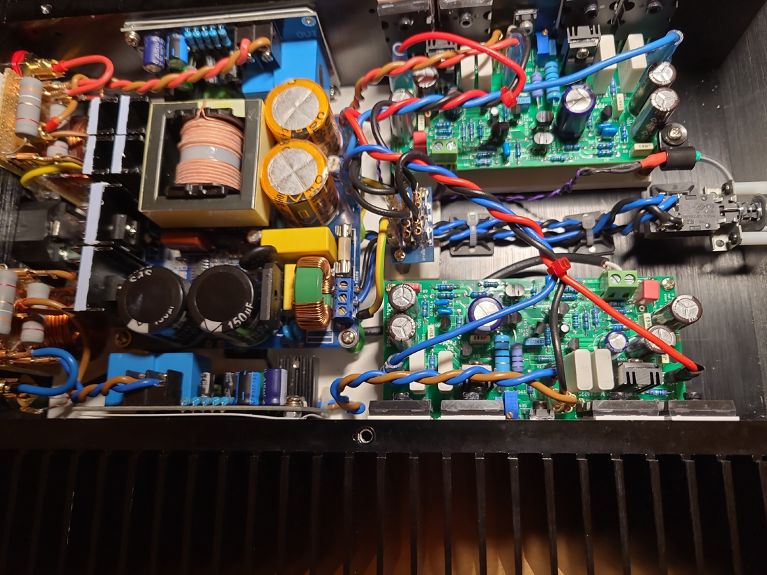

    mein erstes Modul ist mittlerweile montiert und läuft nach langem Kampf :) im Probebetrieb tadellos an einem Connex SMPS800RE mit +/-50V.
    Ich hatte die Treibertransistoren und die Endtransistoren ersetzt. Ausserdem noch die beiden Dioden gegen 1N4004 mit bekannter Herkunft getauscht.
    Elkos hatte ich alle rausgeworfen und gegen Rubicon 100V Typen getauscht.
    Ausserdem die kleinen Kondensatoren gegen Wima Folien wie das , glaub ich, Saarmichel angezeigt hatte.
    Dann hab ich noch den Eingangs-C gegen einen Audyn cap MKP mit parallel geschalteten Glimmer getauscht. Bringt wahrscheinlich nix, aber so hab ich es gemacht.
    Ich hatte löcher in die Kühlkörper gebohrt und Helicoil Gewindeeinsätze M3x0,5 eingesetzt da Gewinde schneiden in Alu ja nicht so doll ist. Jetzt kann man rein- und rausdrehen so oft man will. Bei Gewinde in Alu ist da schnell Schluss. Hat gut geklappt mit den Helicoils.

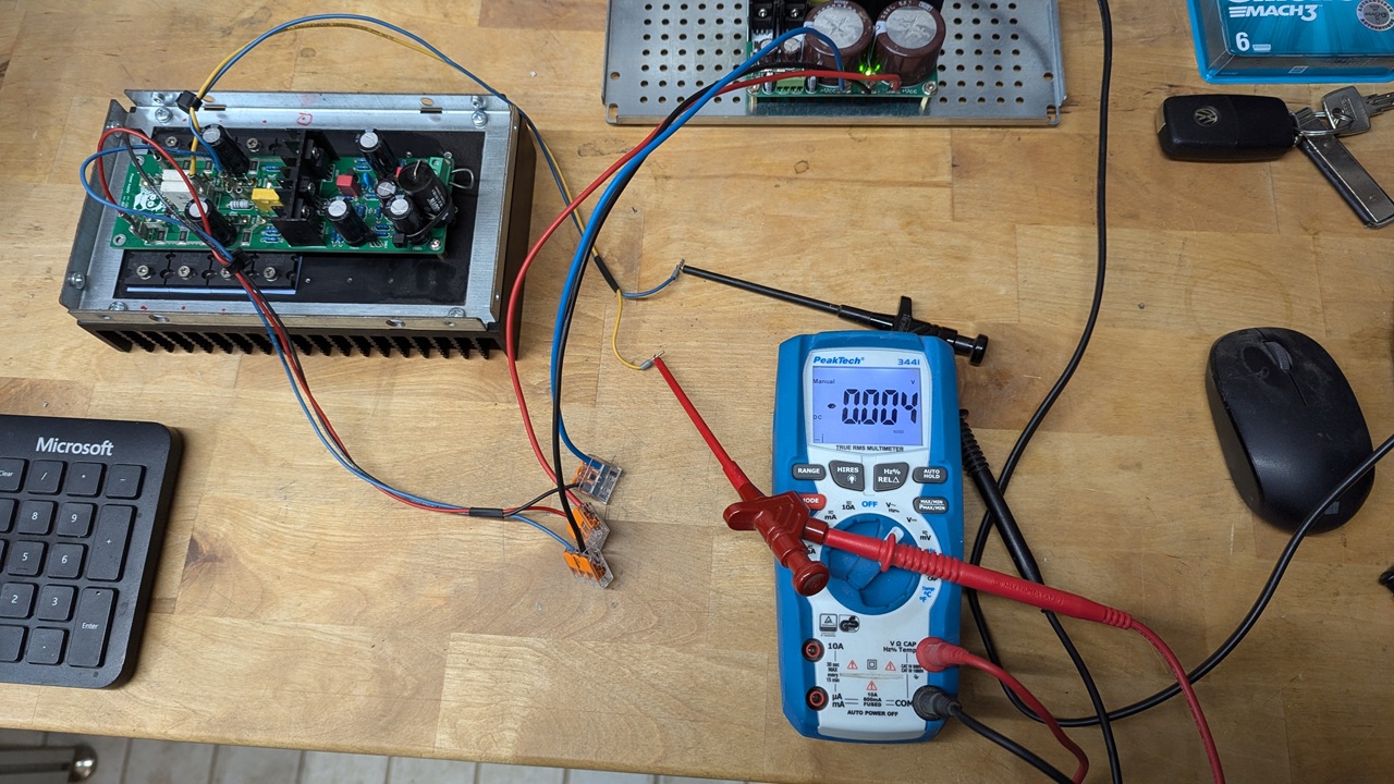

    ich hatte die Eingangstransistoren belassen wie sie original bestückt waren.
    Ich glaube Du hattest das zumindest initial damals auch so gemacht.
    DC offset Messung für beide Kanäle:
    Anhang 76461 Anhang 76462

    Kleinhorn
    Hi...
    wenn der DC Offset ok ist, muß man auch nichts machen. Andere Maßnahmen wie gleiche Treiber oder Endtöpfe schaden natürlich nicht.
    Daher habe ich am L20.5 nichts gemacht. Ich fand ihn perfekt, wie er war. Ich hab noch gematchte Treiber hier, sah aber die Notwendigkeit nicht zu tauschen.
    Da Deine Toshiba andere Endstufentransistoren sind, hätte ich auch versucht Gleiche zu verwenden.
