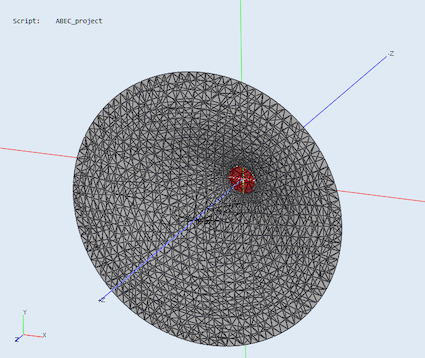

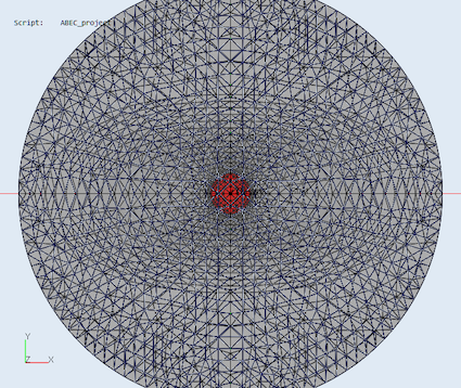

    halbwegs passend zu Christophs Beitrag noch kurz meine Erfahrung mit dem internen Mesher von ABEC.
    Nach dem Umstieg des "Mesh-Typ" von von der default-Einstellung "Meshing=Bifu" zu "Meshing=Delaunay" hat sich die Justierbarkeit deutlich verbessert und der Einsatz von "edgelength" bei den Elementen hat auch nicht mehr zu Abbrüchen beim Meshing geführt (außer wenn Begrenzungslinien sich überlagern).
    Damit lies sich die Qualität der Ergebnisse verbessern ohne den Rechenaufwand überproportional zu steigern. Dazu ein Beispiel mit Solving.txt settings
    Code:
    File="Nodes.txt"
    File="Elements.txt"
    Control_Solver
      f1=200;  f2=15000;  NumFrequencies=100;
      Abscissa=log;
      Sym=x;
      Dim=3D
      EdgeLength=18mm,3mm
      Meshing=Delaunay, 1000
    Dazu kommen noch spezielle "edgelength" settings in den Elements von Waveguide, Tweeter, Rundungen und Rückwand.
    Das Ergebnis sieht wie folgt aus:
    Anhang 47349
    Die Boundary Elements halten sich mit 2600 Elementen sehr im Rahmen.
    Gruß Armin

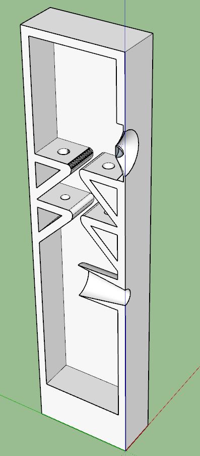

    hat jemand schonmal in Sketchup ein Modell erstellt und erfolgreich in ABEC zu laufen gebracht?
    Ich versuche es jetzt erst zwei Tage und ich habe herausgefunden, dass nur die Fils von Gmsh 3.0.x akzeptiert werden und nicht die .msh aus Gmsh 4.0.x in Version 2 .msh.
    Das Modell wird mir auch angezeigt, die Normalen auf dem Modell sind richtig herum.
    Die erste Fehlermeldung von ABEC ist:
    No argument for format 'Can not resolve link to RefElem'
    Ich habe das Modell in vier Baugruppen zerlegt, 1. die Innenoberfläche, 2. die Außenoberfläche, 3. die Membranrückseite und 4. die Membranvorderseite. Und alles nur zur Hälfte und mit Sym=x vervollständigt.
    Anhang 47651
    Anhang 47654
    Wie man erkennen kann, will ich ein Simulationsvergleich zwischen Transmissionslinie Software und BE-Sim herstellen, um die Vorgänge im Innern eines Gehäuses genauer analysieren und veranschaulichen zu können.
    Grüße Tim

    tim1999de
    ich habe die Sketchup Modell Teile in .stl Dateien exportiert und dann die Mash-Dateien in Gmsh 3.0.6 gespeichert. Diese lassen sich in ABEC einlesen. Was ich noch nicht realisieren konnte, ist die Erzeugung einer neuen Mash Struktur eines .stl Modells in Gmsh. Das bedeutet, das Flächenmodell das ich in ABEC einlesen kann, ist ungünstig strukturiert -> viele sehr spitzwinklige Dreiecke. Dieses Problem kann ich händisch in Sketchup ändern, jedoch gehe ich derzeit davon aus, dass ich irgendwo anders einen Bug eingebaut habe.
    den Export aus Sketchup über .dae und das mashen in MashLab habe ich nicht hinbekommen (das steht in der ABEC Anleitung).
    hier mal die Sim Dateien:
    Anhang 47660
    ich habe mich dabei an dem Beispiel der Standbox orientiert und alle Begrenzungen über die Funktion MeshFileAlias= zugeordnet.
    Aber nicht erschrecken, ich stehe noch am Anfang und versuche Stück für Stück die Abgründe dieses Programms zu ergründen.
    Grüße Tim

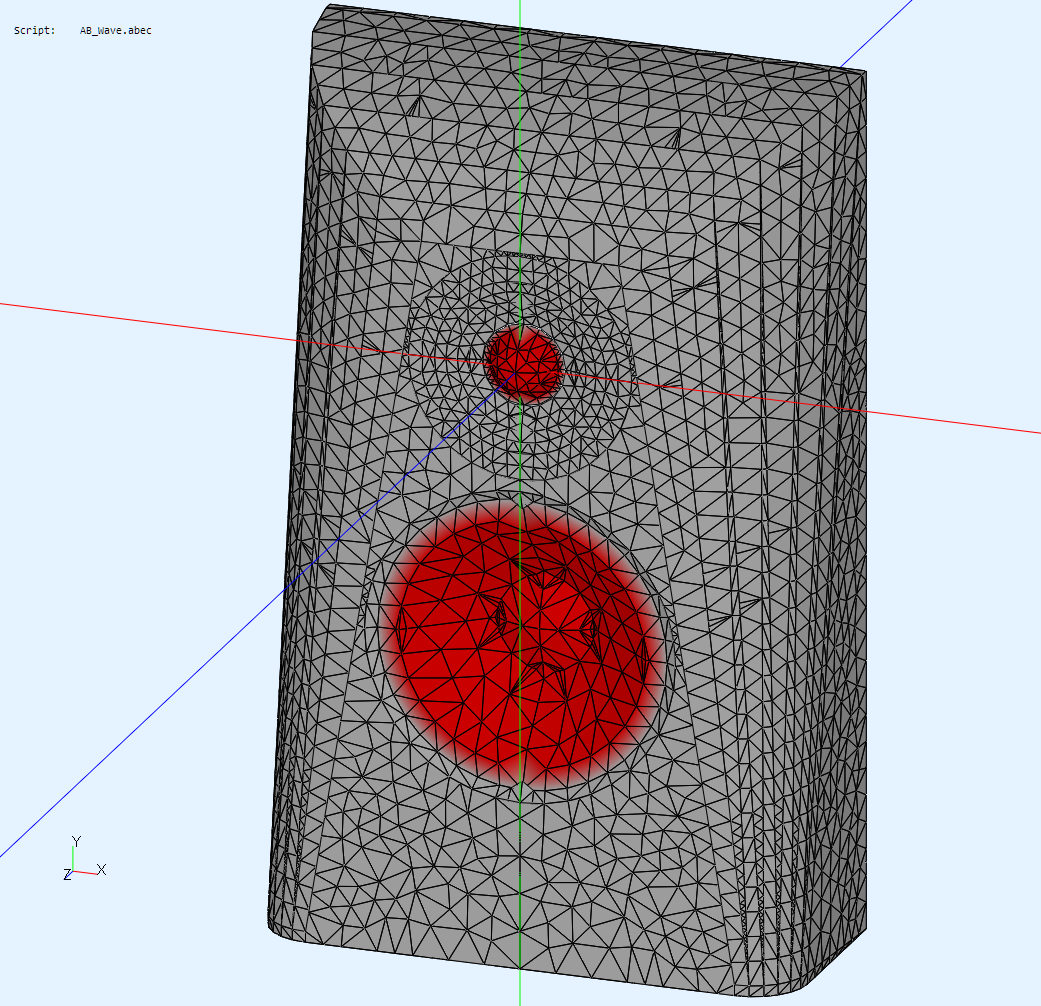

    There was also the issue of specifying ABEC3 "MeshFrequency" or "EdgeLength" as required in the control solver. It's related to the quality of the simulation's upper freq and can result in an ABEC remesh if it's insufficient. In the ABEC3 help document, the relationship is specified as "EdgeLength=0.5*c/MeshFrequency" where c~344m/s. The FreeCad mefisto stl algorithm can specify edge length, so 20mm edge -> 8600Hz and 30mm edge -> 5733Hz before triggering ABEC remeshing.
    I set the mesh parameters to provide approx 2000 element meshes to allow a fair comparison between the algorithms. What is interesting, in the table below, is the dramatic jump in #elements when the imported mesh is too coarse for the specified MeshFrequency and a remesh is triggered. The HAT is aimed at the test disc and the diffraction patterns should be very similar if the mesh surfaces are adequate. My preferred design path will be FreeCad stl direct to ABEC as I can get as good results (as GMSH) with fewer steps. I will also correct a statement I made earlier in post #102, you actually do need to create the 1/4 symmetry mesh before importing into ABEC.
    The pictures are :
    1) freecad mefisto stl 20mm edge ABEC meshfreq 8Khz and obs 3.6Khz
    2) freecad mefisto stl 30mm edge ABEC meshfreq 4Khz and obs 3.6Khz
    3) freecad std stl 0.94mm and 30deg dev ABEC meshfreq 4Khz and obs 3.6Khz
    4) freecad stp GMSH delaunay 0.33 size ABEC meshfreq 4Khz and obs 3.6Khz
    5) mesh comparisons

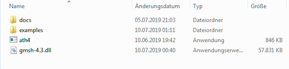

    Der ath4-Ordner muss entpackt werden. Zusätzlich muss in den ath4-Ordner eine gmsh-Datei 'gmsh-4.3.dll' gepackt werden. Diese Datei liegt in einem Ordner...
    gmsh-4.3.0-Windows64-sdk.zip 2019-04-19 18:45 25M)
    ....den man von der gmsh-homepage runterladen kann. Ich habe die 4.3-Version rundergeladen und verwendet - die ganz neue 4.4. hat bei mir zunächst nicht funktioniert. Ich frage mal im Thread auf DIY Audio nach...
    Letztlich liegen diese Dateien im ath4-Ordner:
    https://www.diy-hifi-forum.eu/forum/...7&d=1562783890

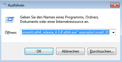

    Ich finde es ein wenig umständlich, aber das Programm muss über ein Befehlsfenster gestartet werden.
    https://www.diy-hifi-forum.eu/forum/...7&d=1562785668

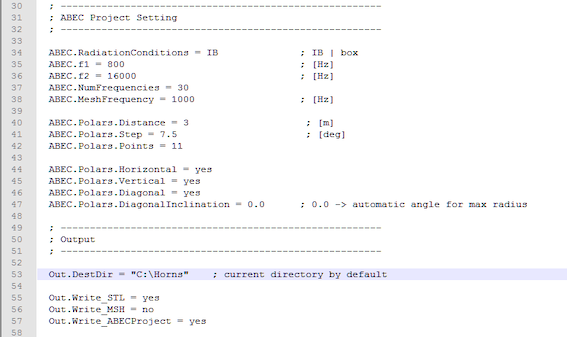

    In der Befehlszeile muss der link zum ath4-Prog stehen (je nachdem, wo der Ordner liegt) und mit einem space getrennt das Skript, das simuliert werden soll. Beispiel-Skripte liegen im Ordner 'Examples', also steht da zum Beispiel 'examples\small'.
    Das Skript muss ggf. noch angepasst werden - bzw. hier könne die Horn-Parameter geändert werden (siehe user-guide). Zum Beispiel ist im Skript definiert, wohin die (ABEC)-Dateien gespeichert werden sollen. Die Skripte lassen sich z.B. mit Notepad öffnen und entsprechend ändern:
    https://www.diy-hifi-forum.eu/forum/...8&d=1562783890
    Hier würden die Ergebnis-Dateien in den Order 'Horns' auf der Platte 'C' gespeichert.

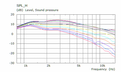

    Jetzt aber los. Als Beispiel das Skript 'small'. Im ensprechenden Ordner landet das ABEC-skript. In ABEC geöffnet sieht das Horn so aus:
    https://www.diy-hifi-forum.eu/forum/...9&d=1562783890

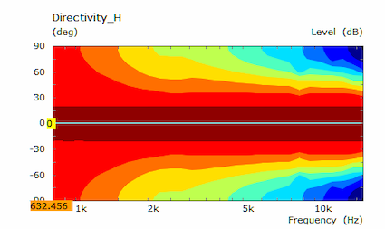

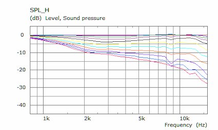

    Im Moment (Stand des Programms, könnte sich in folgenden Versionen noch ändern) ist die Membran einfach eine flache Membran, die über 'Acceleration' angetrieben wird. Ach ja, und das Horn befindet sich in einer unendlichen Schallwand.
    Meine alte Laptop-Möhre hat unter 3 Minuten zum Lösen gebraucht. Das horizontale Abstrahlverhalten des simulierten Horns sieht in VACS so aus:
    https://www.diy-hifi-forum.eu/forum/...0&d=1562783890

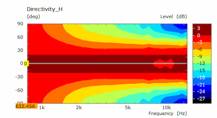

    Oder als SPL unter Winkeln dargestellt:
    https://www.diy-hifi-forum.eu/forum/...2&d=1562783970
    Damit wird die Simulation von Hörnern mit ABEC noch leichter.:D VOr allen Dingen, wenn man nicht mit CAD-Programmen arbeiten möchte.

    ja, leider zunächst (?) nur OS als Basis. Aber es gibt eine Reihe von Parametern, mit denen man schon spielen kann:
    ; Horn Geometry Definition
    ThroatDiameter = 25.4 ; [mm]
    ThroatAngle = 0 ; [deg]
    Coverage_Horizontal = 100 ; [deg]
    Coverage_Vertical = 60 ; [deg]
    Depth = 80 ; [mm]
    Depth.ConicSectionPart = 0.5 ; 0.5
    Shape = raw ; raw | raw2rect
    SEExp = 2.3 ; superellipse exponent
    Termination = baffle ; baffle | free-air
    Zum Beispiel lässt sich der Hornmund elliptisch gestalten, indem man (wie im Beipiel oben) unterschiedliche Coverage-Winkel horizontal und vertikal wählt.

    Die horizontale Abstrahlung, hier als SPL unter Winkeln:
    https://www.diy-hifi-forum.eu/forum/...6&d=1563120495
    Und normiert auf die 0°-Kurve:
    https://www.diy-hifi-forum.eu/forum/...7&d=1563120495
    Natürlich handelt man sich damit den 'Pattern-Flip' ein. Horizontale Abstrahlung...
    https://www.diy-hifi-forum.eu/forum/...8&d=1563120495
    vs vertikale Abstrahlung:
    https://www.diy-hifi-forum.eu/forum/...9&d=1563120495
