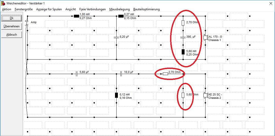

    Maßnahmen:
    - Gewicht auf der Passivmembran von ca. 10 g auf 15g erhöht (Abstimmfrequenz wandert von 70Hz auf 60Hz und macht weniger Pegel im Oberbass)
    - Spannungsteiler vor dem Hochtöner verändert
    - Impedanzlinearisierung im Bass eingefügt
    http://www.diy-hifi-forum.eu/forum/p...ictureid=28592

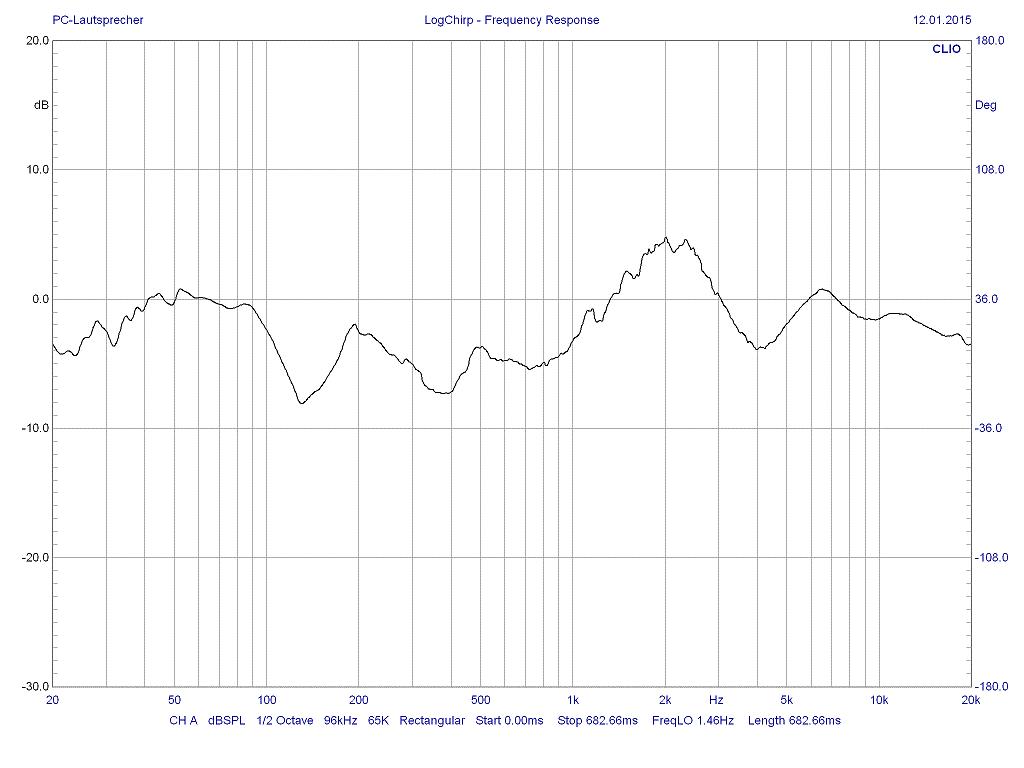

    Wedelmessung diverser Methodiken zeigen am Hörplatz folgenden Verlauf:
    Edit: Messung entfernt, da ggf. Verdrahtungsfehler
    Die Welligkeiten im Bass (Überhöhung, Senke, Überhöhung, Senke) kommen vom kaum bedämpften Raum, idealer Nährboden für Stehwellen. Gehörtechnisch sind sie weit weniger auffällig, weil das Ohr den Direktschall wohl ganz gut vom Diffusschall trennen kann, gerade wenn man im Abstand von 50cm bis 80cm hört.
    Im Gegensatz zur Freifeldmessung ist die Kurve über alles gesehen fallend. Das war zu erwarten. Im Mittelhochton scheint noch etwas Potential zu schlummern. Der Bereich zwischen 600Hz und 4kHz, und speziell um 2kHz herum, könnte etwas mehr Pegel vertragen oder der zwischen 5 und 8Khz etwas weniger, je nachdem...
    Das kann man auch im Hörtest nachvollziehen. Es klingt eine Spur zu silbrig und es fehlt eine Spur Homogenität bei Stimmen. Insgesamt dürfte es aber keinen Sinn machen die Kurve der Wedelmessung auf absolute Linearität zu trimmen. Das würde in der Freifeldmessung auch zu einer Präsenzüberhöhung führen. Auch hier gilt das oben gesagte: Das Ohr kann zwischen Direkt- und Diffusschall unterscheiden, die Wedelmessung nicht. Sie summiert einfach alles auf. Deswegen sollte man einen Kompromiß zwischen Freifeldmessung (Direktschall) und Wedelmessung (plus Einfluß der Tischplatte und des Monitors) anstreben.
    Insgesamt gesehen bin ich aber schon jetzt ziemlich begeistert von dem Lautsprecher. Meine alten, gewiss nicht schlecht gemachten, Teufels kenne ich nach taglichem Hören über Jahre aus dem Effeff. Deswegen fällt es mir jetzt leicht, nachdem die tonale Abstimmung so gut wie fertig ist, die gesteigerte Qualität der Chassis und des Gehäuses herauszuhören. Und hier ist in jeder Hinsicht ein deutlicher Sprung zu hören. Im Bass viel durchzugsstärker, konturenschärfer und sauberer. Passivmembranen bei kleinen Tieftönern kann ich absolut empfehlen!
    Der Mittelton ist durchhörbarer, gerade auch bei kleinen Pegeln. Die Teufels klangen dagegen eher matschig oder man musste sie lauter machen um ähnlich viele Details wahrnzunehmen. Das wurde dann aber auch stressiger. Der AMT spielt absolut unauffällig. Der Hochton ist einfach da - langzeittauglich und ohne erkennbaren Eigenklang.

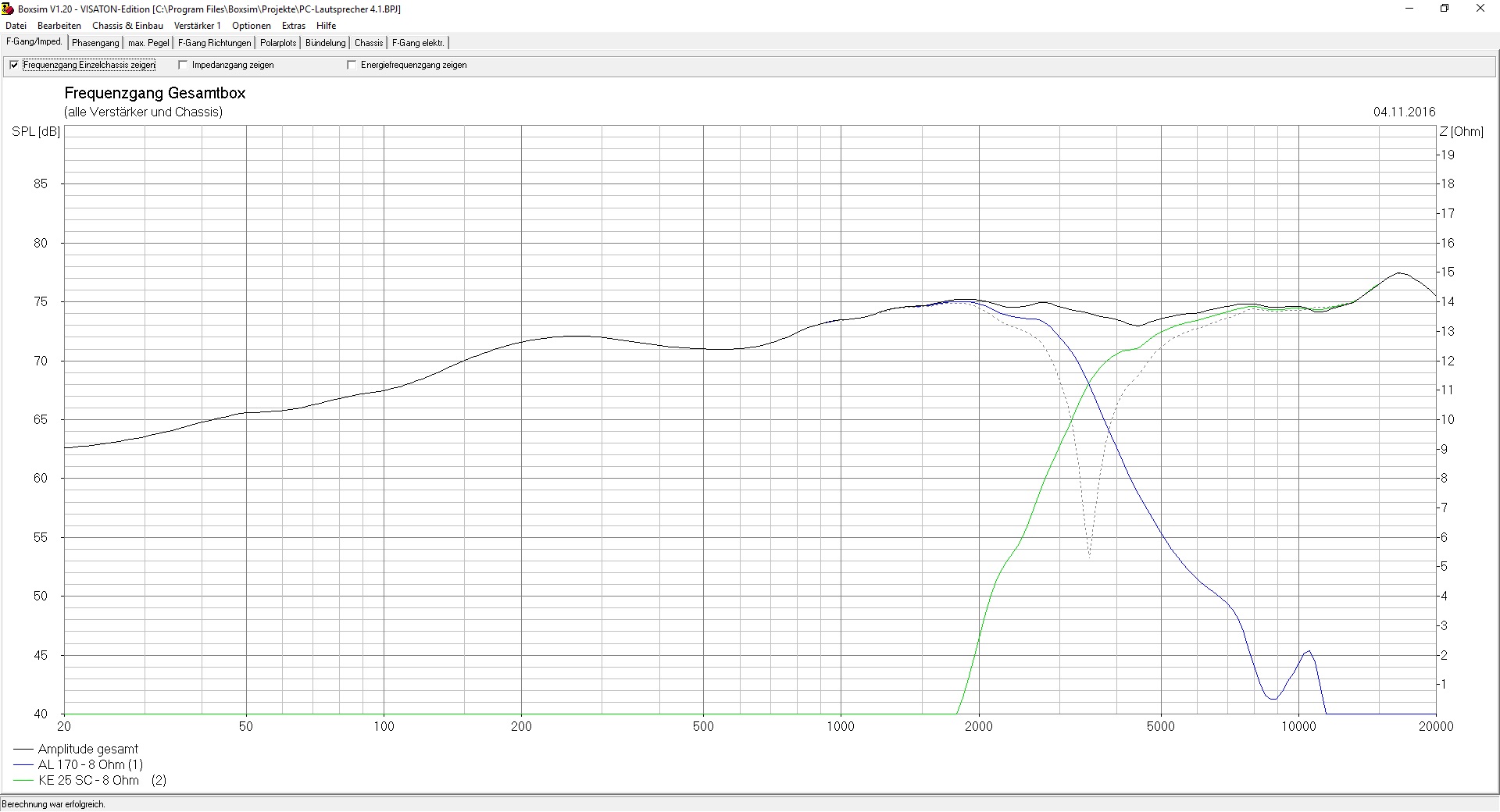

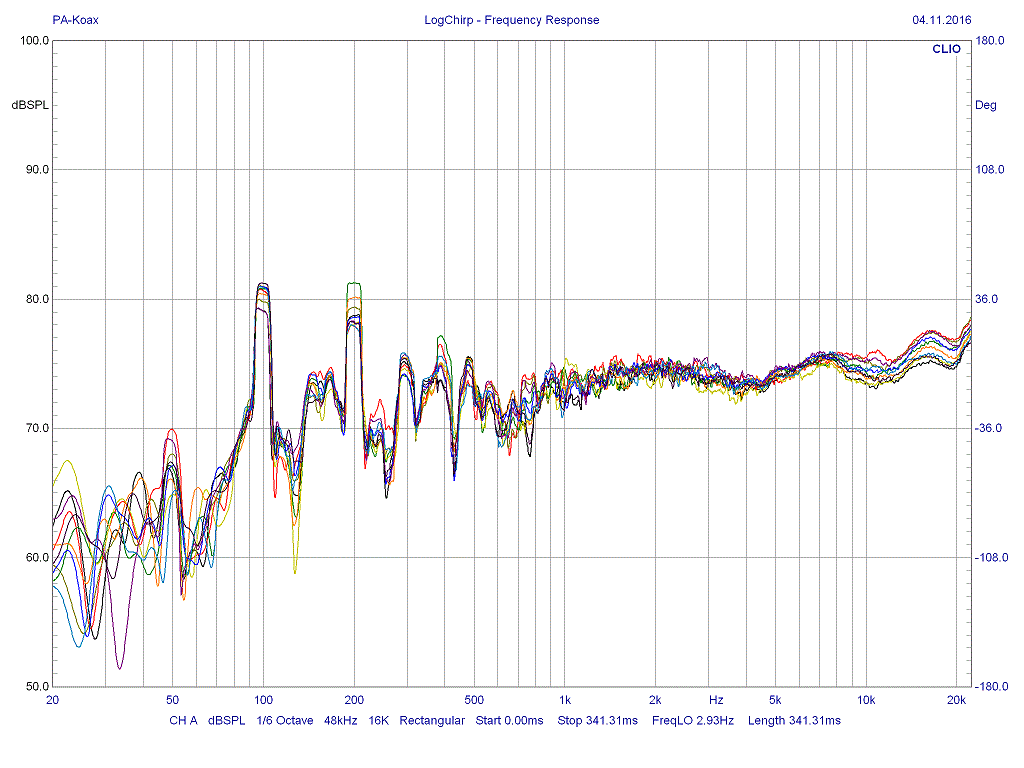

    Auf geht`s in die nächste Runde...
    Um den Mittelton noch etwas zu stärken, habe ich die Serienspule um eine Nummer von 1 mH auf 0,82 mH verkleinert. Der Rest ist geblieben. Im Freifeld sieht das in der Simulation so aus:
    http://www.diy-hifi-forum.eu/forum/p...ictureid=28616

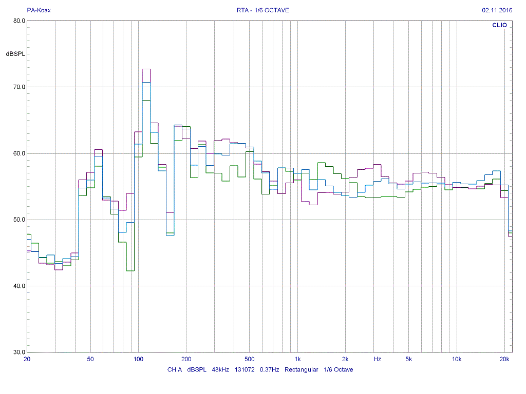

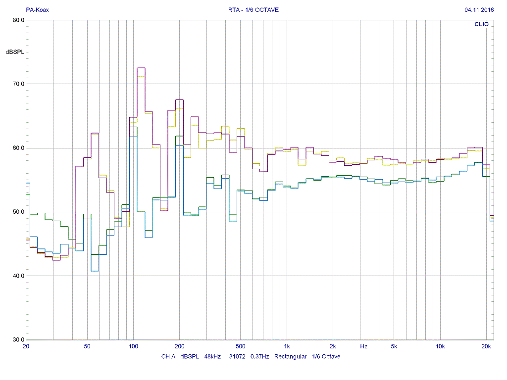

    Die ersten Messungen am Hörplatz waren dann aber eher befremdlich. Ich habe einen Verdrahtungsfehler im rechten Lautsprecher gefunden. Ich bin mir nicht sicher, ob dieser bei der Wedelmessung zwei Beiträge weiter oben auch schon vorhanden war, deswegen habe ich dieses Diagramm oben entfernt.
    Aus der Unsicherheit heraus habe ich die Wedelmessung auch noch etwas ausführlicher dargestelt. Den Radius des Wedelns habe ich verkleinert und dafür in drei Positionen eingeteilt:
    1. An der Tastatur sitzend (lila)
    2. Aufrecht im Stuhl sitzend (türkis)
    3. Lehnend im Stuhl sitzend (grün)
    http://www.diy-hifi-forum.eu/forum/p...ictureid=28614
    Unterschiede sind gerade im Präsenzbereich auszumachen. Das hängt mit der Reflektion der Tischplatte zusammen und den unterschiedlich langen Wegen zum Mikro. Im Superhochton kommen die Unterschiede durch die Bündlung des Hochtöners. Im Grund- und Mittelton durch den veränderten Einfluß der Tischplatte aufgrund des geänderten Mikroabstandes.
    Wenn man in allen drei Positionen abwechselnd wedelt, ergibt sich folgender Verlauf als Mittlung:
    http://www.diy-hifi-forum.eu/forum/p...ictureid=28615
    Die kleinförmigen Schwankungen im Mittelhochton mitteln sich aus und der Verlauf entspricht in etwa dem Freifeldfrequenzgang und ist schön linear. Im Grund- und Mittelton kommt der Einfluß des Raumes bzw. der Tischplatte mit der zu erwartenden Schalldruckverstärkung hinzu. Der Über-alles-Verlauf ist nicht steigend sondern fallend.
    Allgemein lässt sich wohl ableiten, dass man im Mittelhochton die (Fein-)abstimmung anhand der Freifeldmessung machen kann. Darunter muss man den Einflus der Tischplatte berücksichtigen und den Freifeldfrequenzgang leicht ansteigen lassen.
    Ich werde jetzt noch ein paar Tage hören und ggf. versuchen den Freifeldfrequenzgang im Mittelhochton und den Übergang zwischen den Treibern zu perfektionieren. Die grundsätzliche tonale Tendenz passt und bleibt so. Dann folgt das Finish.

    die Weiche ist fertig. Ich versuche den Weg mal nachzuzeichnen, wobei es in diesem Post - sowohl in den Messungen als auch den Kommentaren - wirklich nur um den Mittelhochtonbereich geht. Die Abstimmung der tonale Grundtendenz, also die Entzerrung des Tischplatteneinflusses ist abgeschlossen und spielt in diesem Post keine Rolle.
    Die im Post darüber abgebildete (und mittlerweile entfernte) Simulation war übrigens auch für die Tonne, da ich sie auf einem anderen Rechner gemacht habe, wo bei Boxsim der SEO falsch eingestellt war :doh:
    Unabhängig davon habe ich aber neue Messdateien für die Simulation angefertigt (die alten waren schließlich schon fast zwei Jahre alt). Ich wollte mich auf zwei Positionen beschränken. Einmal im Stuhl lehnend und einmal im Stuhl sitzend. Die Positionen habe ich per Zollstock vermessen und dann das Mikro in Höhe, Abstand und Winkel entsprechend deckungsgleich ausgerichtet....allerdings im Freifeld bzw. gefenstert, also ohne Tischeinfluß, um die Feinabstimmung im Mittelhochton reflektionsfrei auf eine tonal möglichst ausgewogene erste Wellenfront durchzuführen. Zudem habe ich beide Lautsprecher vermessen, so dass ich insgesamt vier Dateipärchen (Tieftöner/Hochtöner) hatte, aus denen ich mir dann eine gute Kompromißabstimmung gemacht habe.
    Diese Weiche habe ich dann aufgebaut und kontrollweise unter diversen Winkeln reflektionsfrei durchgemessen. Hier deutete sich an, dass in einingen Winkeln leichte Überhöhungen im Hochton vorhanden sind. Also habe ich sowohl auf dem Tisch als auch im Freifeld Wedelmessungen gemacht, um den Einfluß auf das Diffusfeld abzuschätzen und die "Problemzonen" einzukreisen. Türkis und grün sind rechts und links frei im Raum, lila beide Kanäle zusammen auf dem Tisch:
    http://www.diy-hifi-forum.eu/forum/p...ictureid=28636
    In beiden Messungen zeigte sich eine leichte Betonung zwischen 3,5 und 6kHz, ein klanglich nicht ganz unkritischer Bereich. Er sorgt zum einen für den richten Glanz auf Stimmen und Schmiss bei hohen Percussions, zuviel dort kann aber schnell unterkühlt klingen.
    Also habe ich mir aus den vier Dateipärchen für die Simulation die Version ausgesucht, die dem obigen "Problem"-Frequenzgang am nächsten kommt und dort die Weiche leicht angepasst. Ergebnis:
    http://www.diy-hifi-forum.eu/forum/p...ictureid=28633
    1dB mehr bei 2,5kHz, 1,5dB weniger um 4,5kHz und 1dB mehr Pegel im Superhochton.

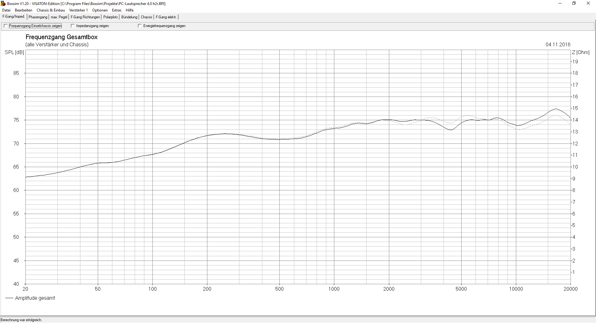

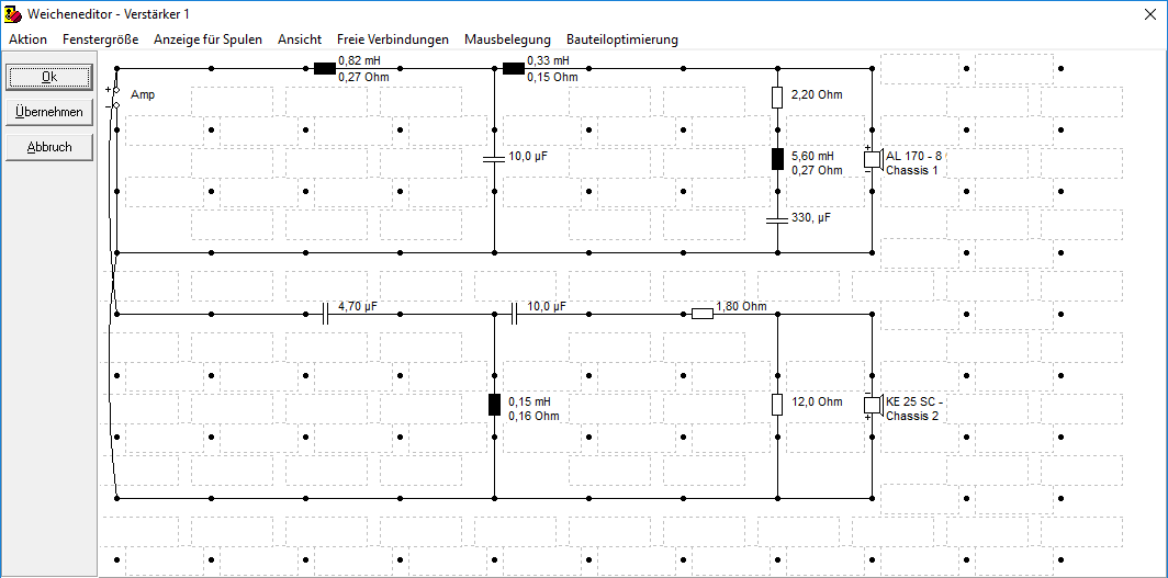

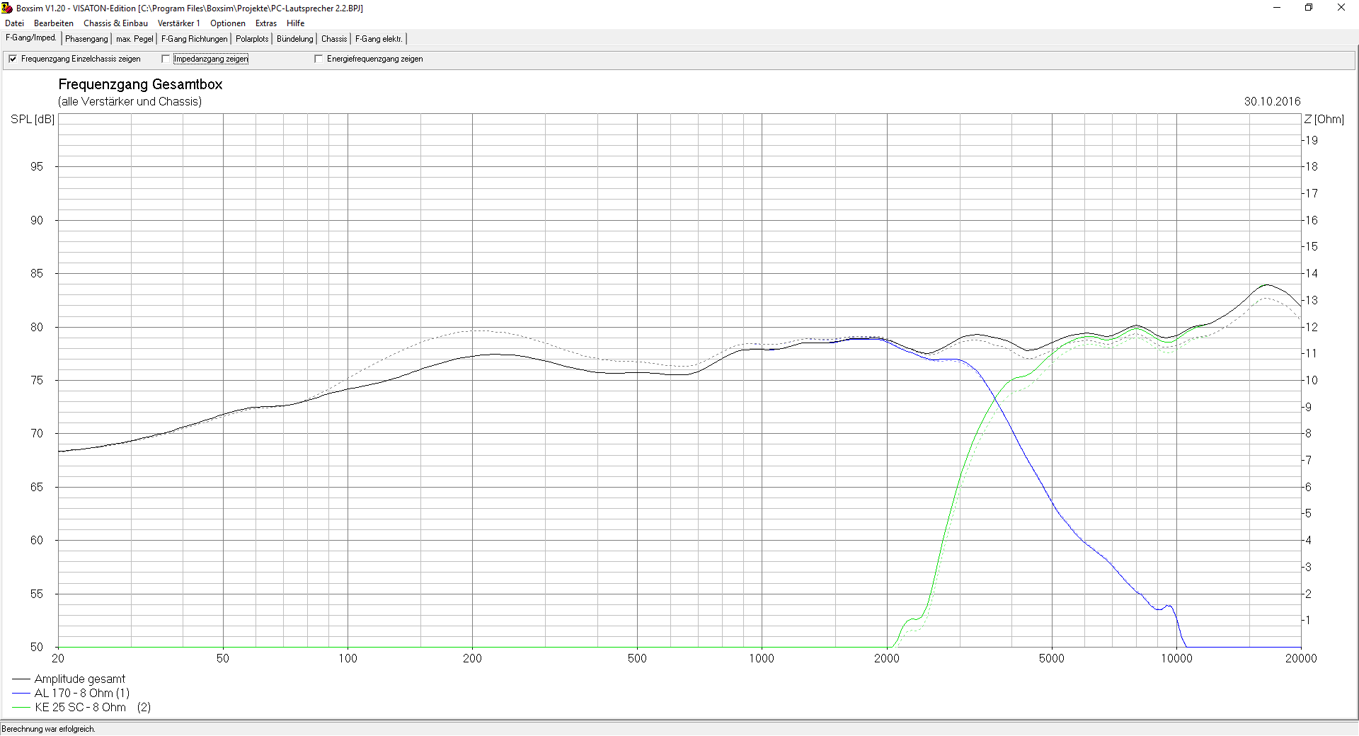

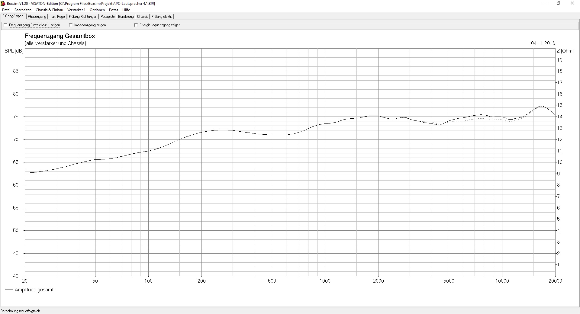

    Die finale Weiche sieht dann so aus:
    http://www.diy-hifi-forum.eu/forum/p...ictureid=28630
    In der Simulation:
    http://www.diy-hifi-forum.eu/forum/p...ictureid=28631
    Wedelmessung (gelb/lila auf dem Tisch, grün/türkis frei auf Ständer):
    http://www.diy-hifi-forum.eu/forum/p...ictureid=28635
    Wie man sehen kann sind die Wedelmessung im Freifeld und auf dem Tisch so ein wenig gegenläufig. Während die Messung frei auf dem Ständer etwas mehr bei 2,5kHz und etwas weniger bei 4,5kHz hat, ist das bei der Tischmessung genau umgekehrt.
    Damit - so hoffe ich - habe ich einen guten Kompromiß gefunden. Die Messung frei auf dem Ständer ist ja von späten Reflektionen geprägt (also viel Einfluß des Direktschalles), während die Messung auf dem Tisch viele frühe Reflektionen beinhaltet (die das Ohr aber anders als das Messsystem verwerten und besser vom Direktschall unterscheiden kann).

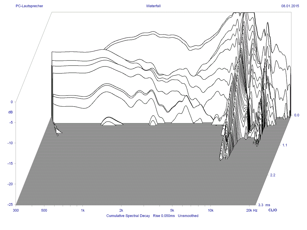

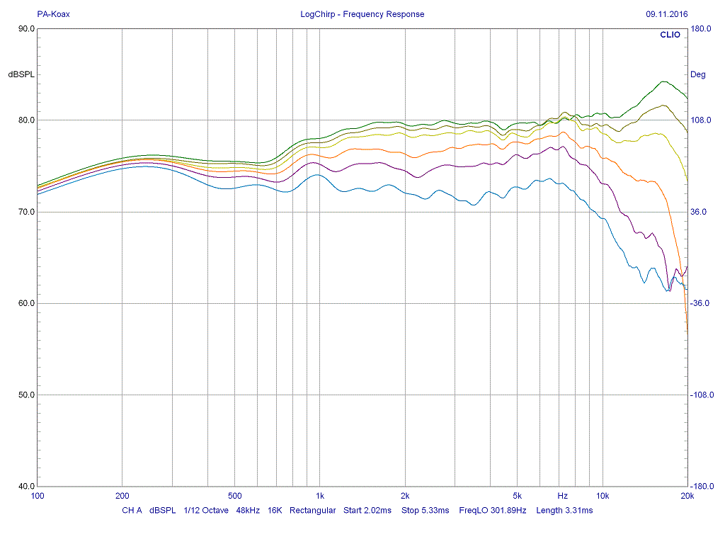

    hier mal reflektionsfreie Messungen am realen Objekt. Das Mikro stand etwas oberhalb der oberen Gehäusekante, so dass der Hochtöner frontal drauf strahlte.
    0-90° (frei Schnauze, aber gleichmäßig gedreht, also etwa 18°-Schritte):
    http://www.diy-hifi-forum.eu/forum/p...ictureid=28696
    Insgesamt strahlt der Lautsprecher bis auf den Superhochton erwartet breit. Man kann auch gut sehen, dass die 3,5kHz Übergangsfrequenz für den Wavecor energetisch kein Problem sind. Im Übergangsbereich gibt es keine Sprungstelle. Einzig um 7kHz gibt es eine leichte Aufweitung, die vermutlich von den Gehäusekanten stammt.

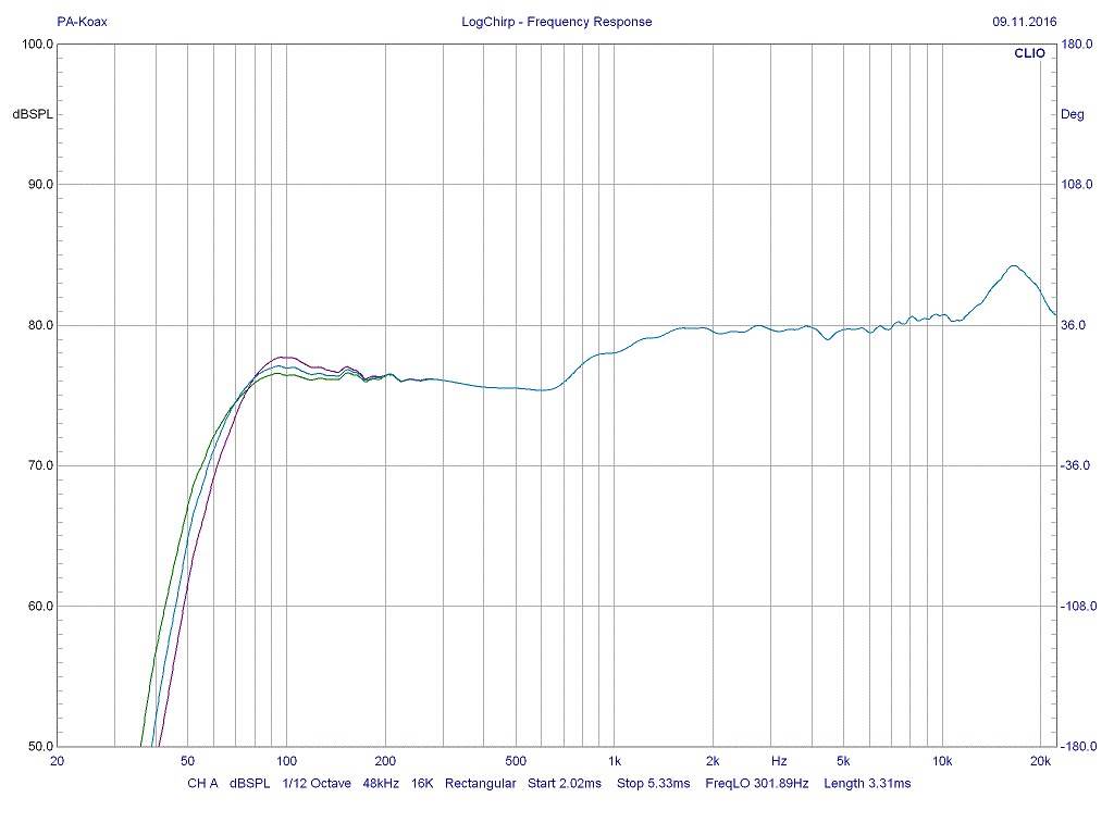

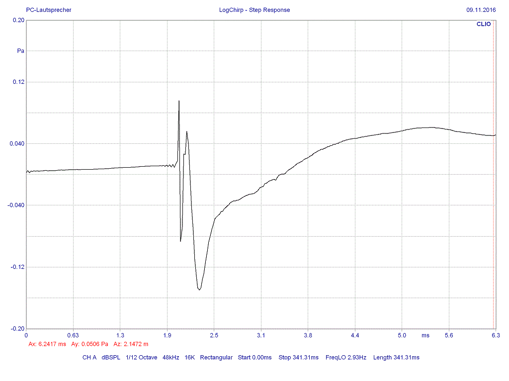

  • 09.11.2016, 17:23
    Nabend,
    nun die Messungen mit Bass mit leicht angepasstem Saugkreis (der Kondensatorwert war etwas zu groß, alle Wedelmessungen sind deshalb auch im Bass nicht 100%ig richtig, es handelt sich aber nur um Nuancen, spich 1dB Tiefbass mehr, 1dB Oberbass weniger):
    Übergang/verpolt mit angefügter Nahfeldmessung im Bass:
    http://www.diy-hifi-forum.eu/forum/p...ictureid=28699
    Frequenzgänge mit 7g, 10g und 13g Zusatzmasse auf der Passivmembran:
    http://www.diy-hifi-forum.eu/forum/p...ictureid=28698
    Weiche dazu (die bleibt jetzt auch endgültig so ;)):
    http://www.diy-hifi-forum.eu/forum/p...ictureid=28700

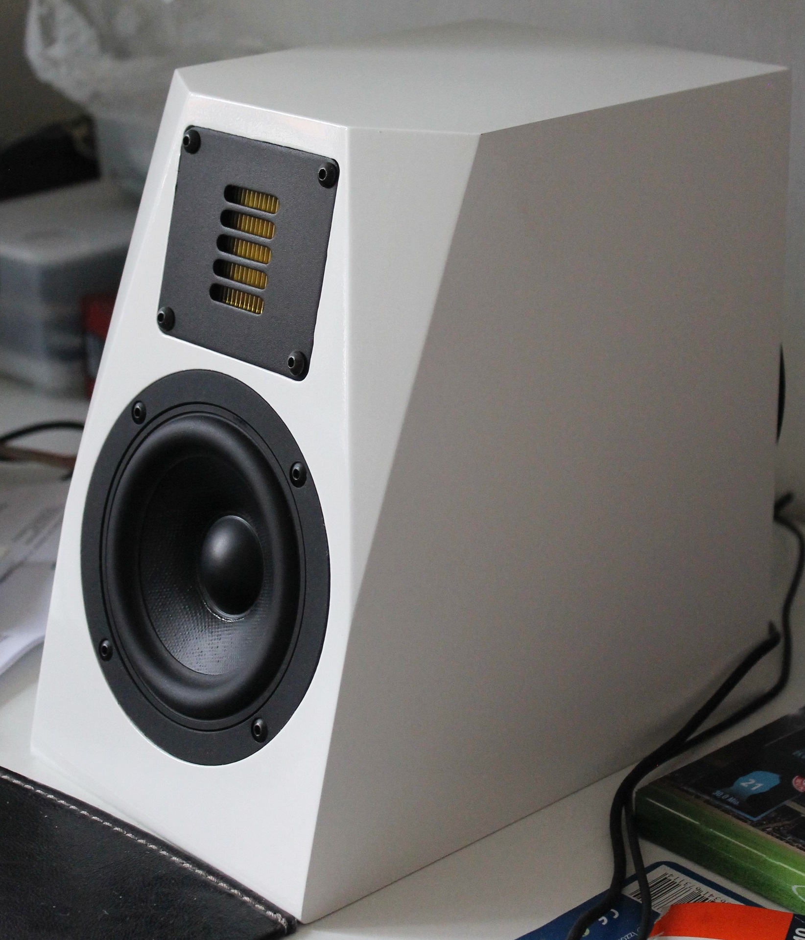

  • 29.11.2016, 23:25

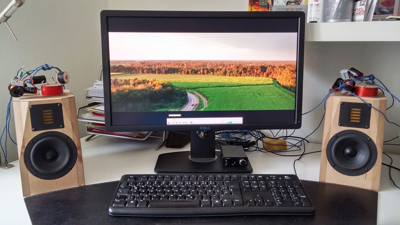

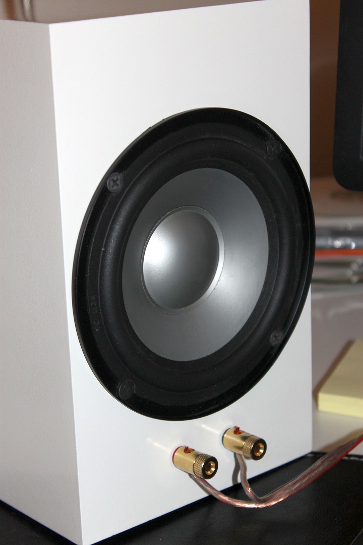

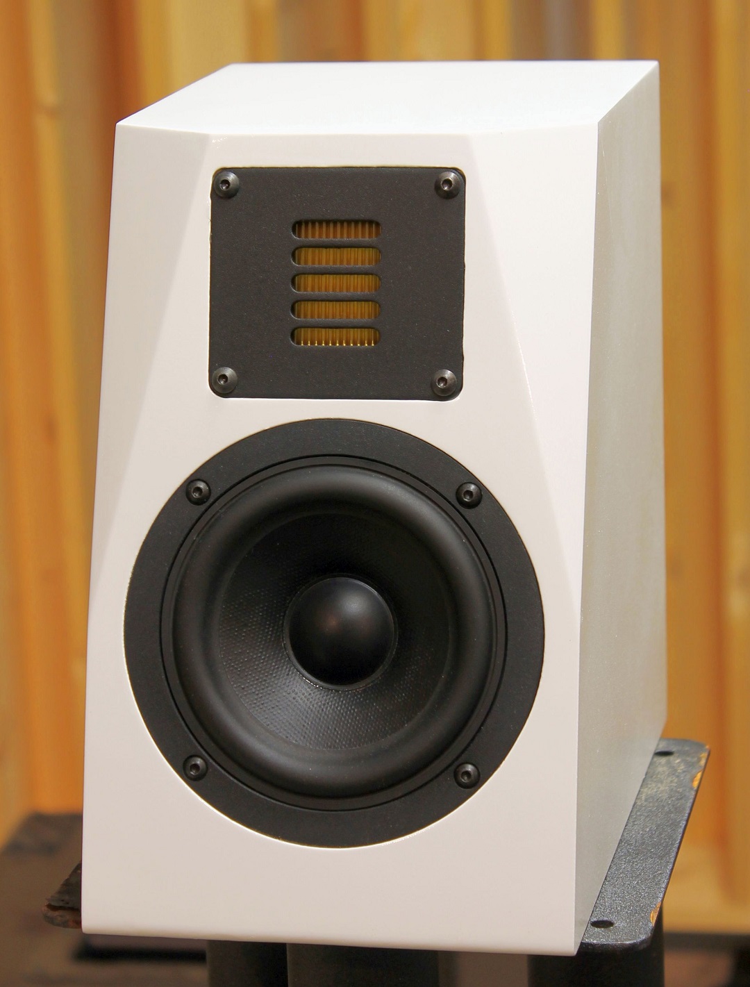

    Ich melde Fertigstellung. Ein paar Bilder:
    Nach dem Schleifen:
    http://www.diy-hifi-forum.eu/forum/p...ictureid=28965
    Nach der Grundierung:
    http://www.diy-hifi-forum.eu/forum/p...ictureid=28966

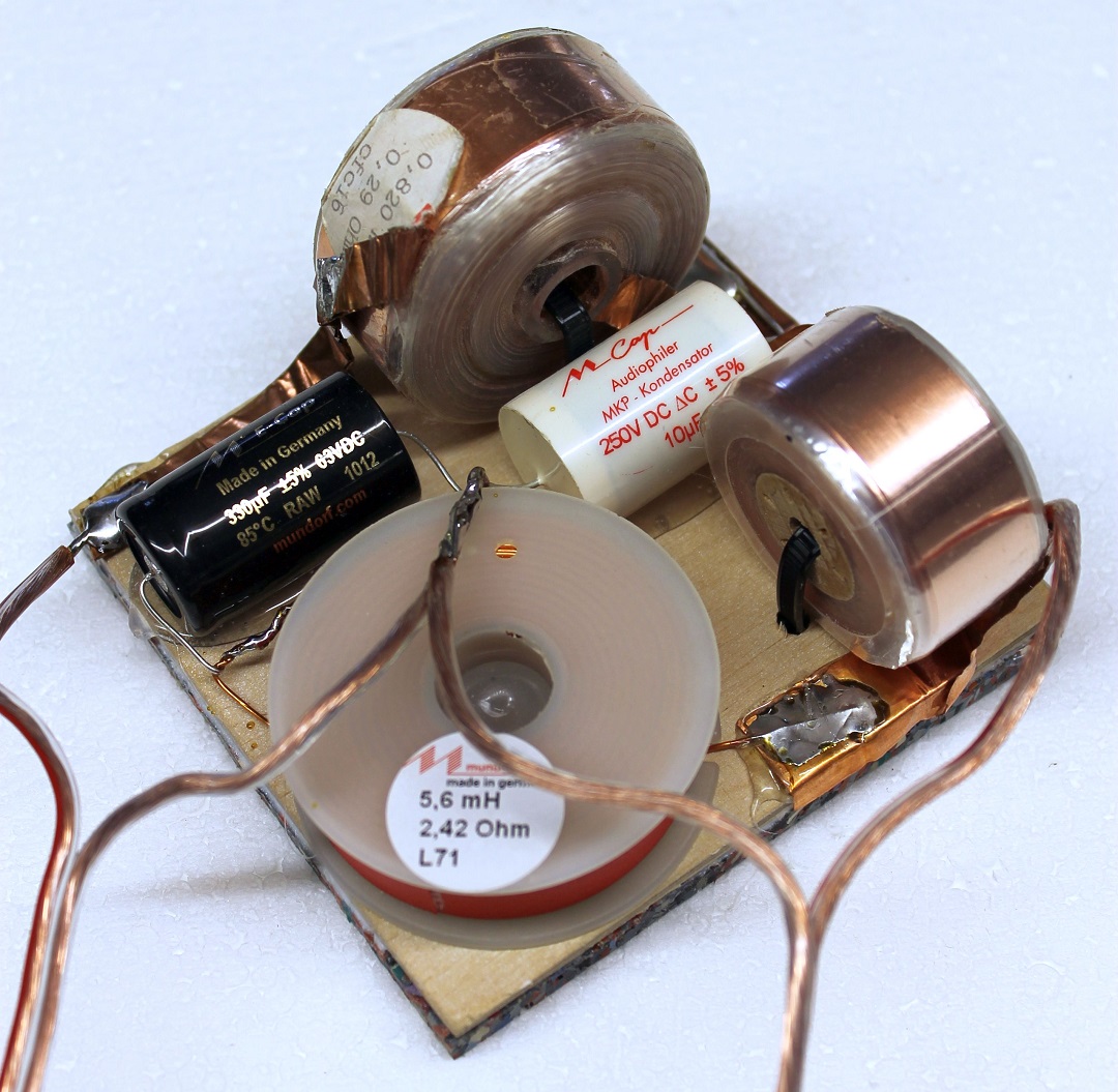

    Hochtonweiche:
    http://www.diy-hifi-forum.eu/forum/p...ictureid=28969
    Tieftonweiche:
    http://www.diy-hifi-forum.eu/forum/p...ictureid=28968
    Dazu sei gesagt, dass ich zwei von drei Folienspulen noch in der Bastelkiste hatte. Deshalb habe ich die dritte auch in Folie bestellt, damit es einheitlich ist ;) Die M-Cap habe ich den preiswerteren Audyn-Caps aus dem Grund vorgezogen, weil sie kleiner sind und es in einem 3-Liter-Lautsprecher sehr eng zugeht.

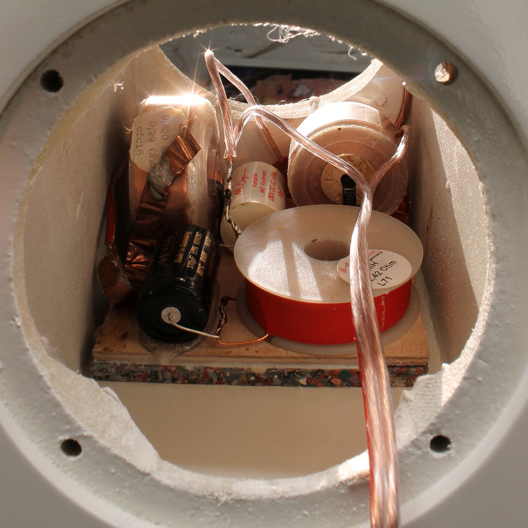

    Hier ist die Tieftonweiche im eingebauten Zustand durch die Tieftonöffnung:
    http://www.diy-hifi-forum.eu/forum/p...ictureid=28971
    Die Hochtonweiche hängt unter dem Deckel. Unter beiden Weichenbrettchen befinden sich mit Silikon verklebte Gummiplatten. Die sind nicht dazu da, um die bösen Resonanzen von der Weiche fernzuhalten, sondern ich wollten damit ursprünglich die Seitenwände beruhigen. Darauf wollte ich die Weiche nämlich eigentlich kleben. Aber das passte nicht so wirklich. Deswegen beruhigen die Weichenbrettchen jetzt Boden und Deckel (was aufgrund der kleineren Fläche natürlich weniger effektiv ist).
    Trotzdem kommt der Magnet der Tieftonmembran der 5,6mH-Entzerrerspule bedenklich nahe. Messtechnisch ändert sich durch das Magnetfeld des Tieftöner nachweislich die Induktivität, aber eine kurze Prüfung ergab, dass das alles im Rahmen ist (zweite Stelle hinter dem Komma):
    http://www.diy-hifi-forum.eu/forum/p...ictureid=28967

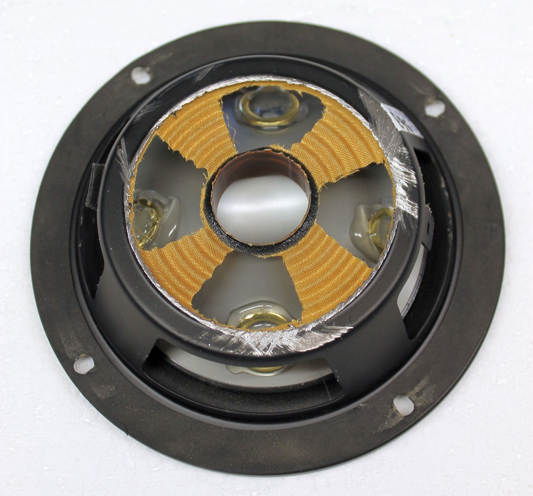

    Die Passivmembran hat vier Unterlegscheiben, mit Heißkleber auf der Rückseite befestigt, zur Masseerhöhung bekommen (ca. 10g, falls ich tiefer gehen möchte kann ich von außen immer noch erhöhen):
    http://www.diy-hifi-forum.eu/forum/p...ictureid=28970
    Die Masse habe ich bewusst über die ganze Membran verteilt und nicht zentral im Bereich der Zentriespinne platziert. Diese trägt ihren Namen nach dem Pimp nämlich fast komplett zu unrecht. Ein leichter Druck nach unten dezentriert die Membranaufhängung sichtbar. Das passiert im Bereich der Sicke nicht oder kaum (andere Hebel). Dadurch verspreche ich mir weniger Taumelbewegungen, also weniger Verluste, also mehr Pegel.
    Eingebaut auf der Rückseite:
    http://www.diy-hifi-forum.eu/forum/p...ictureid=28973
    Bedämpft ist die Box mit Fibsorb und Basotect. Zuerst Fibsorb unter den Deckel und auf den Boden und dann je eine Lage Basotect drüber. Dazwischen ist ein zwei Finger breiter Kanal zwischen Passiv- und Aktivmembran frei geblieben.
    Nach der Lackierung mit Dose:
    http://www.diy-hifi-forum.eu/forum/p...ictureid=28972
    Am Hörplatz:
    http://www.diy-hifi-forum.eu/forum/p...ictureid=28974
    Vielleicht kommen noch ein paar Messungen. Mal schauen...

  • 01.12.2016, 11:14
    Nachgereicht noch ein Bild bei Tageslicht, wo man die Winkel ganz gut erkennen kann:
    http://www.diy-hifi-forum.eu/forum/p...ictureid=29033

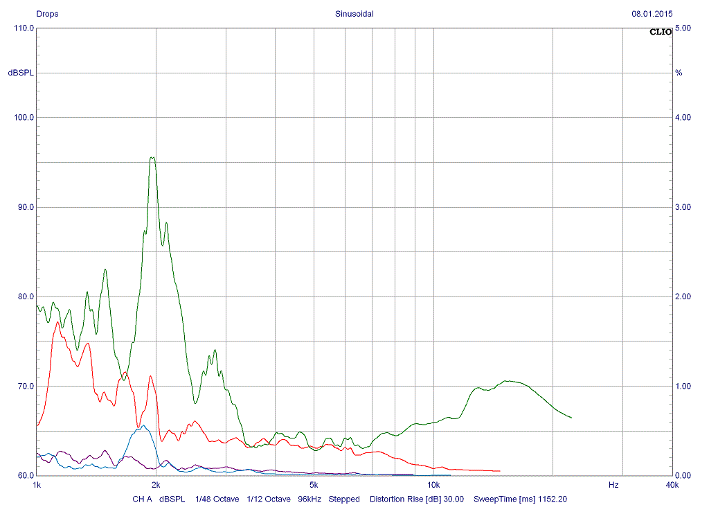

    Ein wenig wundert mich die Stufe im Frequenzgang bei 1100 Hz. Das könnte von den Einbaubedingungen kommen. Wenn man eine 22er Schallwand von innen nicht anfast, bleibt nur ein kleiner Spalt zwischen Chassis und Holz. Dort kann kann zu Kompressionseffekten und Resonanzen kommen. Von der Frequenz passt es auch jeden Fall (Wellenlänge der Störfrequenz entspricht dem Umfang) und Timmi hat bei vergleichbaren Chassis auch schon mal Messungen gezeigt, wo sich Störungen im ähnlichen Frequenzregionen reduzierten, als die Fase angebracht war (wenn ich nicht nicht irre).
    Natürlich ist Balanced Drive auch Marketing. Andere Hersteller werden sich ähnliche Mühen beim Antrieb machen und dem Kind keinen speziellen Namen geben. Trotzdem denke ich, dass man mit so einem Antrieb das letzte Quäntchen Sauberkeit in die Wiedergabe bekommt. Gerade wenn die Musik komplex ist und/oder viel Hub gefordert ist, stoßen so Kleinsttieftöner schnell an ihre Grenzen. Den beliebten W4-655 finde ich dieser Hinsicht z.B. einfach schlecht. Der verliert dann schnell die Übersicht und Sauberkeit. Klar, er kostet nur die Hälfte und hat - der Preisklasse angemessen - einen Standardantrieb. Aber das hört man dann halt auch...

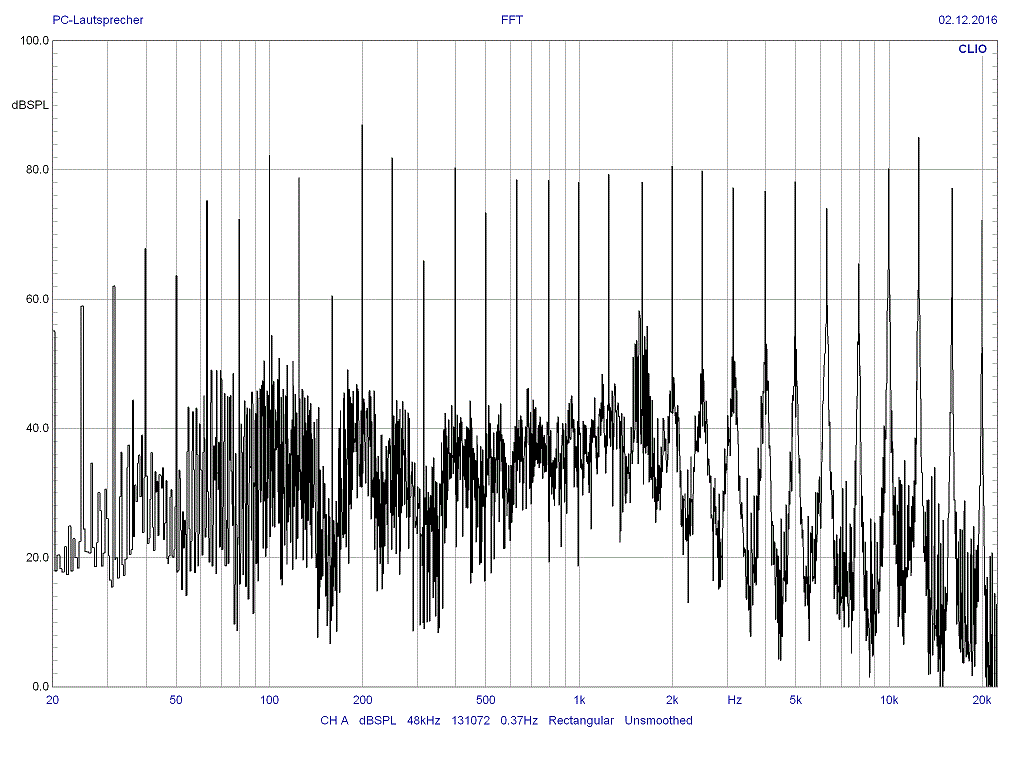

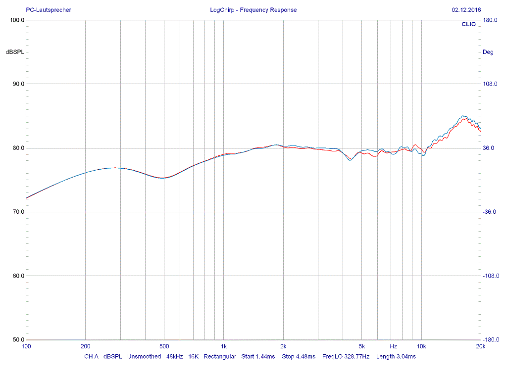

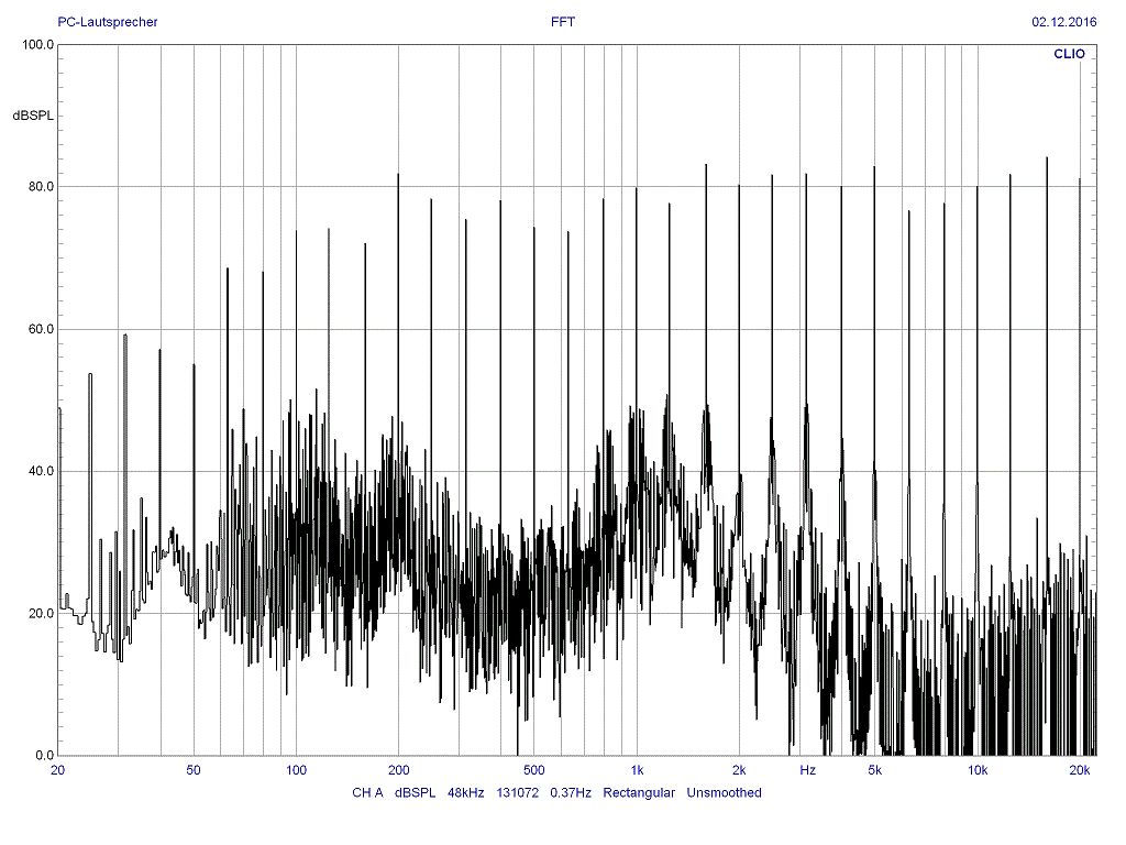

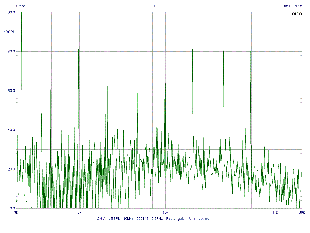

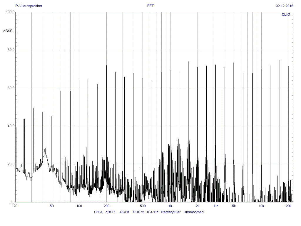

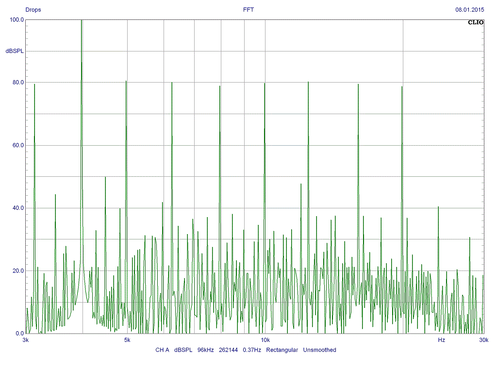

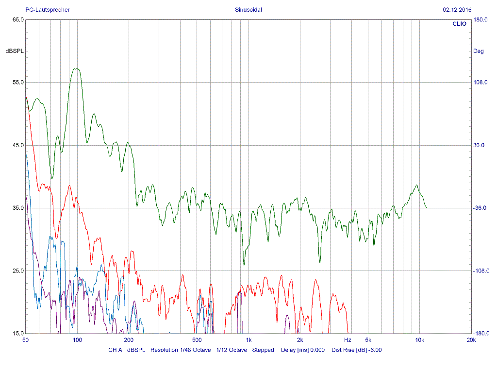

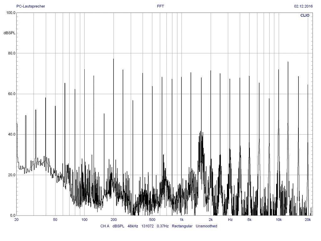

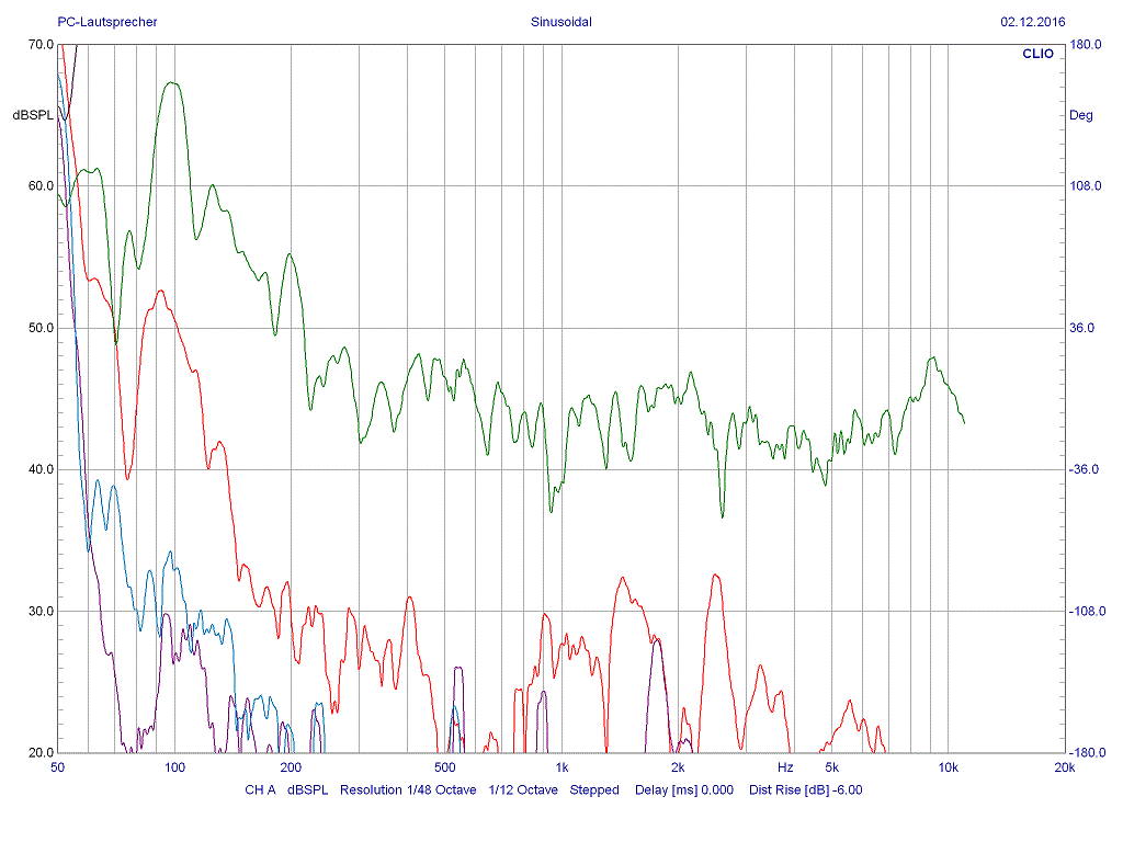

    zum Abschluss ein paar Messungen:
    Paargleichheit Amplitude:
    http://www.diy-hifi-forum.eu/forum/p...ictureid=29042
    Paargleichheit Impedanz:

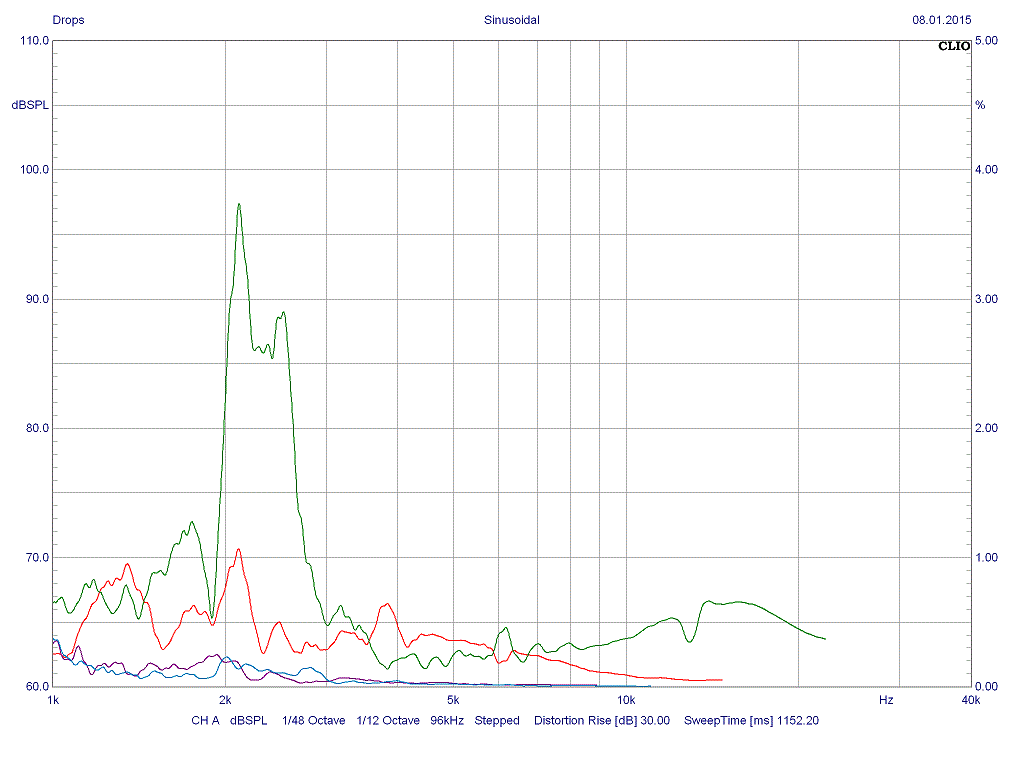

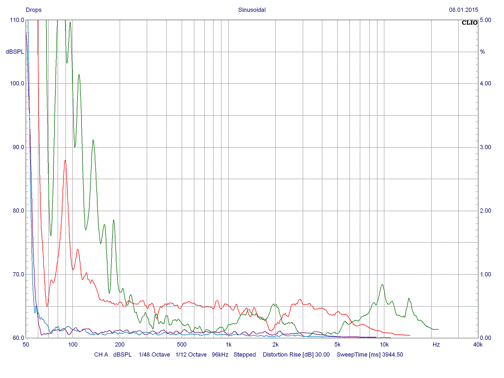

    http://www.diy-hifi-forum.eu/forum/p...ictureid=29039
    Klirr@85dB (65dB=10%, 55dB=3%, 45dB=1%, 35dB=0,3%, usw.):
    http://www.diy-hifi-forum.eu/forum/p...ictureid=29040
    Klirr@90dB (70dB=10%, 60dB=3%, 50dB=1%, 40dB=0,3%, usw.):
    http://www.diy-hifi-forum.eu/forum/p...ictureid=29041
    Ausschwingverhalten:
    http://www.diy-hifi-forum.eu/forum/p...ictureid=29044
    Sprungantwort:
    http://www.diy-hifi-forum.eu/forum/p...ictureid=29043
    IMD bei sichtbarem Membranhub (ca. 1mm):
    http://www.diy-hifi-forum.eu/forum/p...ictureid=29045
    Zum Vergleich der OmnesAudio BB4AL im TML-Horn:
    http://www.diy-hifi-forum.eu/forum/p...ictureid=29046
    IMD bei annähernd Maximalhub:
    http://www.diy-hifi-forum.eu/forum/p...ictureid=29048
    Ebenfalls der OmnesAudio BB4AL im TML-Horn zum Vergleich:
    http://www.diy-hifi-forum.eu/forum/p...ictureid=29047
    Etwas enttäuscht bin ich eigentlich nur vom IMD im Mitteltonbereich. Der ist in dem Bereich, wo die Membran nicht mehr kolbenförmig schwingt, sichtbar erhöht.
    Im Hochton wird der Breitbänder bei beiden Pegeln klar distanziert. Das ist vor allem an den verbreiterten Spitzen beim Breitbänder erkennbar. Hier wird der (Tiefton)-Membranhub aufmodelliert, was beim 2-Weger prinzpbedingt ausgeschlossen ist. Das war bei den Messungen auch klar zu hören. Das Klangbild schwamm förmlich dahin und war merklich unrund, während der 2-Weger noch "ok" klang.
    Trotzdem sieht (und hört) man auch beim 2-Weger die Grenzen dieser Membrangröße. Der Pegel war nämlich durchaus noch im Rahmen und keinesfalls ohrenbetäubend. 10cm-Tieftöner eignen sich wirklich nur für kleine Hörabstände bzw. gemäßigte Pegel. Alles was pegelmäßig darüber hinaus geht, ist dann auch nicht mehr HiFi. Hier darf man sich auch nicht vom Klirr blenden lassen, der bei 90dB noch richtig gut ist (THD unter 1% ab 250Hz). Aber das sind halt isolierte Sinustöne und keine Musik. IMHO hat der Klirr in dieser Form gemessen kaum einen Bezug zum Hörempfinden und ist in seiner Aussagekraft relativ nutzlos.
    Vielleicht kriege ich gleich zum Vergleich noch eine IMD-Messung bei einem 3-Wegern hin.
  • 02.12.2016, 17:52
    vielen Dank für Deine sehr aufschlussreichen Messungen und die - gewohnt - tolle Dokumentation!
    Das würde mich sehr interessieren...
  • 02.12.2016, 18:22
    Mich auch. Deswegen hier meine Avatar-Box mit den gleichen zwei Pegeln:
    http://www.diy-hifi-forum.eu/forum/p...ictureid=29049
    http://www.diy-hifi-forum.eu/forum/p...ictureid=29050
    Das ist nicht ein bisschen besser, sondern um Welten, gerade im Mittelton und auch bei gemäßigtem Pegel.
    P.S. Den Störgrund unter 50Hz nicht beachten. Der ist für einen Vergleich unbrauchbar. Da sind größtenteils vorbeifahrende Autos, die die Messung prägen.

    Nur zu meinem Verständnis: Du führst die IMD-Messungen mit dem Multiton-Signal von Clio durch und betrachtest die relative Höhe der 'Anregung-Sinustöne' zu den daneben liegenden 'Intermodulations-Signalen'?
    Schätzt Du das Messverfahren von ARTA, das ebenfalls Multiton-Messungen bietet (dann mit dem 'Wideband Range'-Multiton Testsignal) als vergleichbar ein?
    Aus dem ARTA-Handbuch:
    2.9 The Multitone Testing
    The multitone testing is becoming a very important for testing the quality of digitally coded audio signals. The multitone belongs to the class of multisine signals. It is a sum of several sine signals with constant amplitude and phases that are optimized to give the lowest crest factor.
    Following multitone signals are implemented in the ARTA:
    Wideband range:
    1/3 octave spaced sine signals from 20f to fs/2. Crest factor 12 +/_1dB
    Speech range:
    Linearly spaced sine signals from 100Hz to 500Hz, plus 1/3 octave spaced sine signals from 500Hz to 8kHz. Phases optimized for crest factor 10  1dB.
    ITU_T O.81:
    39 sine signals with frequencies spaced 100Hz (from 100 Hz to 3800Hz). Phases are determined according to ITU_T Recommendation O.81. Crest factor 10  1dB
    Low decade range:
    Ten sine signals, 1/3 octave spaced in a low decade of the sampling range. Crest factor 10  2dB
    High decade range:
    Ten sine signals, 1/3 octave spaced in a high decade of the sampling range. Crest factor 10  2dB
    Ich frage, weil ich mich ein wenig darüber wundere, dass kaum jemand (überhaupt irgendjemand im Forum?) IMD Messungen mit ARTA durchführt, obwohl diese offenbar doch recht aussagekräftig sein können.:confused:
    Sorry für's off-topic. Ich führe weitere Diskussionen zum Thema IMD-Messung mit ARTA gerne z.B. im ARTA-Thread weiter.
  • 03.12.2016, 06:44
    Moin Christoph,
    ich habe leider keine Ahnung wie und ob das mit ARTA funktioniert. Technisch ist das kein Hexenwerk. Wenn ARTA es anbietet, würde ich es einfach mal probieren.
    Der Grund wieso kaum einer so misst, liegt darin begründet, dass es keine standardisierte Messmethodik gibt. Es fehlt an Vergleichbarkeit. Das sieht man ja auch hier im Thread. Ich musste zwei andere Lautsprecher durchmessen, um die Ergebnisse einordnen zu können.
    Multiton, gleichmäßig über das Frequenzband verteilt, finde ich grundsätzlich besser als wenn man sich nur zwei oder drei Frequenzen rauspickt. Das kommt dem Musiksignal schon sehr nahe.
    Allerdings finde ich bei CLIO die 1/3 Oktave-Staffelung nicht optimal, da die Frequenzen teilweise ein Vielfaches voneinander sind. Besser wäre es, wenn man die Frequenzen frei wählen kann und Vielfache möglichst meidet. Aber da scheint ARTA ja auch nicht flexibler zu sein...
  • 03.12.2016, 08:08
    FoLLgoTT
    Danke Christoph für die interessanten Messungen. Das sind wirklich Welten zwischen dem Breitbänder und dem Mehrweger. :)
    Vielleicht sollten wir für IMD-Messungen einfach mal eine Art Standard verfassen. Dann könnten wir besser vergleichen. Allerdings wird wohl jedes Messprogramm sein eigenen Frequenzmuster implementiert haben...
    @Gaga
    Ich weiß nicht, ob die Frequenzen von CLIO und ARTA identisch sind (wahrscheinlich nicht), aber grundsätzlich funktioniert das in ARTA genauso mit der Multitonanregung im Spectrum Analyzer. Der "Rauschteppich" zwischen den Anregungsfrequenzen zeigt dann quasi wie hoch die Intermodulation ist.
    PS: Hier sieht man auch schön, wie jeder weitere Zweig die Intermodulation senkt.
  • 03.12.2016, 09:27
    Yup. Danke. Kannte ich noch nicht.
    Das deckt sich aber gut mit meinen Messungen, wobei das Spektrum etwas dichter ist, da es auch mehr Anregungsfrequenzen gibt. Aber auch im Text steht in etwa das, was ich geschrieben habe.
    Trotzdem muss man die IMD-Messung und die Diagramme auch bewerten lernen. Nur mal so zum einordnen:
    - 0dB, die untere Diagrammlinie, ist die Hörgrenze des gesunden, jungen und tiefenentspannten Menschen bei völliger Ruhe. Wenn ein Lautsprecher nebenbei läuft, hört man das da unten sicher nicht. Alles unter der 20dB-Linie, vielleicht sogar 30dB-Linie kann man getrost als unhörbar einstufen.
    - Die vorbeifahrenden Autos, die bei mir den Störgrund unter 50Hz bei ca. 20dB Höhe produziert haben, habe ich so gut wie gar nicht wahrnehmen können und wenn, dann über die hohen Töne (die die Messung aber nicht beeinflußt haben) und nicht über den Tiefbass. Dazu muss man auch bedenken, dass ich bei den Messungen natürlich nicht am Mikro (50cm Abstand zum Lautsprecher) saß, sondern 3m entfernt in Richtung Fenster zur Straße.
    - Umgekehrt bedeuten 10dB mehr eine Verdopplung der Lautstärke. Das ist im Diagramm nur eine halbe Linie. Ich denke, dass der klangliche Unterschied zwischen IMD-Spitzen um 30dB und IMD-Spitzen um 40dB drastisch ist. Die Verzerrungen sind schließlich doppelt so laut.
    - die Verbreiterungen der Anregungsfrequenzen, wie man sie besonders beim Breitbänder sieht (Dopplerverzerungen), sind besonders ohrenfällig, wirken optisch im Diagramm aber unauffällig (weil sie nicht dunkel sind).
    Ergo glaube ich, dass eine prozentuale Darstellung - orientiert am Hörvermögen des Menschen - sinnvoller wäre. Zudem müsste man die Dopplerverzerrungen optisch anders darstellen.
    Leider muss ich Dir in einigen Punkten widersprechen.
    0 dB ist nicht die "Hörgrenze", auch nicht die Hörschwelle. 0 dB entspricht - sofern Dein Messaufbau kalibriert war - lediglich einem Schalldruck von 20 µPa. Mit Psychoakustik hat Deine Verzerrungsmessung bzw. deren Darstellung nichts zu tun. Dass sehr leise Schalle durch Umgebungsgeräusche verdeckt werden, ist richtig. Wie hoch die Pegel niederfrequenter Umgebungsgeräusche sind, wird gerne unterschätzt. Dem kommt entgegen, dass das menschliche Gehör bei tiefen Frequenzen sehr unempfindlich ist. --> Kurven gleicher Lautstärkepegel
    10 dB mehr Schalldruckpegel entsprechen nicht einer Verdoppelung der "Lautstärke". Per Definition, also willkürlich wurde mal festgelegt, dass eine Verdoppelung der Lautheit [sone] (nicht Lautstärke, auch nicht Lautstärkepegel [phon]) eines Sinustones von 1 kHz einer Erhöhung dessen Schalldruckpegels von 10 dB bedarf. Wie viel aber "doppelt so laut" oder auch "halb so laut" ist, weiß kein Mensch. Deswegen ist es müßig, aus den Pegel der Verzerrungsmessung abzuleiten, dass eine Zunahme der Verzerrungen von 30 dB auf 40 dB doppelt so laut sei.
    Von prozentualer Darstellungen von Verzerrungen halte ich grundsätzlich wenig. Unser Gehör ist in der Lage, Schalldruckpegel von kleiner -10 dB bis größer 130 dB zu verarbeiten, was einem Verhältnis von größer 1:10.000.000 enstpricht. Wie willst Du das auf einer linearen Skala abbilden? Und ja, auch wenn "doppelt so laut" nicht definierbar ist, steht fest, dass unserem Lautstärkeempfinden bzw. der Empfindung von Reizen allgemein ein exponentialer Zusammenhang zu Grunde liegt (Stevenssche Potenzfunktion), weshalb die logarithmische Skalierung meines Erachtens vorzuziehen ist.

    Es ist also völlig ausreichend IMD mit Multitonsignalen akustisch zu messen. Es sei denn man ist Lautsprecherchassishersteller und möchte den Motor und Einspannung optimieren.
    MF in der DOS Version kann keine IMD messen, WinMF kann es jedoch - auch mit entsprechend gefärbtem speaktralem Energiegehalt.
    Eins noch: IMD und HD Messungen verhalten sich ähnlich wie On axis Messungen zu ausführlichen Off axis bzw. power response Messungen: Sie sind nämlich der Grund, warum z.B. Timmis Boxen völlig unterschiedlich klingen, obwohl doch "alle Messwerte" gleich gut aussehen :D:rolleyes:
    Ich bin auch sehr dafür, dem Thema einen eigenen Beitrag zu widmen und es mal näher auszuleuchten.
    Edit: IMD Messungen mit Bass sweep und voice sweep als Anregung erlauben ebenfalls eine Identifizierung der Ursachen der Nichtliniearen Verzerrungen, geben aber abgesehen davon keine weiteren Infos ggü. Multiton IMD Messungen, sind also ebenfalls im DIY nicht nötig.

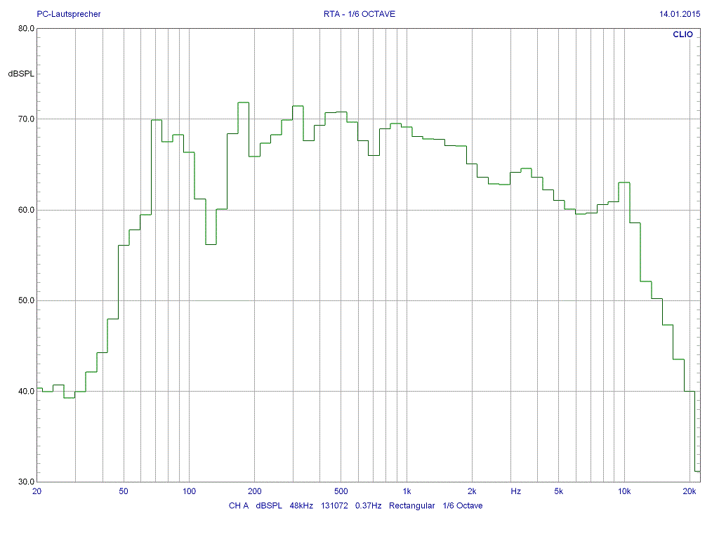

    Vorweg: Ich halte die Berücksichtigung des Einflußes der Tischplatte für elementar. Genau das unterscheidet eine gute Entwicklung von irgendeiner Entwicklung. Egal wieviel Mühe man sich sich beim Gehäuse, der Schallwandgestaltung, der Weiche und der Auswahl der Chassis gibt, wenn die Abstimmung im Freifeld gemacht wird, wird es auf dem Tisch niemals richtig gut klingen.
    das kann ich nur bestätigen. Ich habe einfach aus Platzgründen Lautsprecher zum Abhören auf eine Tischplatte gestellt. Der Bass war extrem aufgedickt und die Musikstimmen haben darunter gelitten. Als Maßnahme habe ich den kleinen Coax von Sb acoustics schräg angekippt und das Problem war beseitigt.
    Anhang 54209
    Du hast das sehr schön mit einer RTA Messung belegt. Ich kann allerdings nicht erkennen, welches Anregungssignal Du verwendet hast. Kannst Du mir dazu eine Auskunft geben? Ich würde die Messung gern auch mit meinen Lautsprechern durchführen.
    Wolfgang
  • 21.04.2020, 09:22
    Hallo Wolfgang,
    ich habe damals ein LogChirp-Signal genommen, wenn ich mich nicht irre. Heutzutage würde ich aber rosa Rauschen nehmen und im FFT gewedelt messen.
  • 21.04.2020, 09:53
    wolfgang520
    Hallo Wolfgang,
    Danke,
    ich versuche das auch einmal.
    Wolfgang
