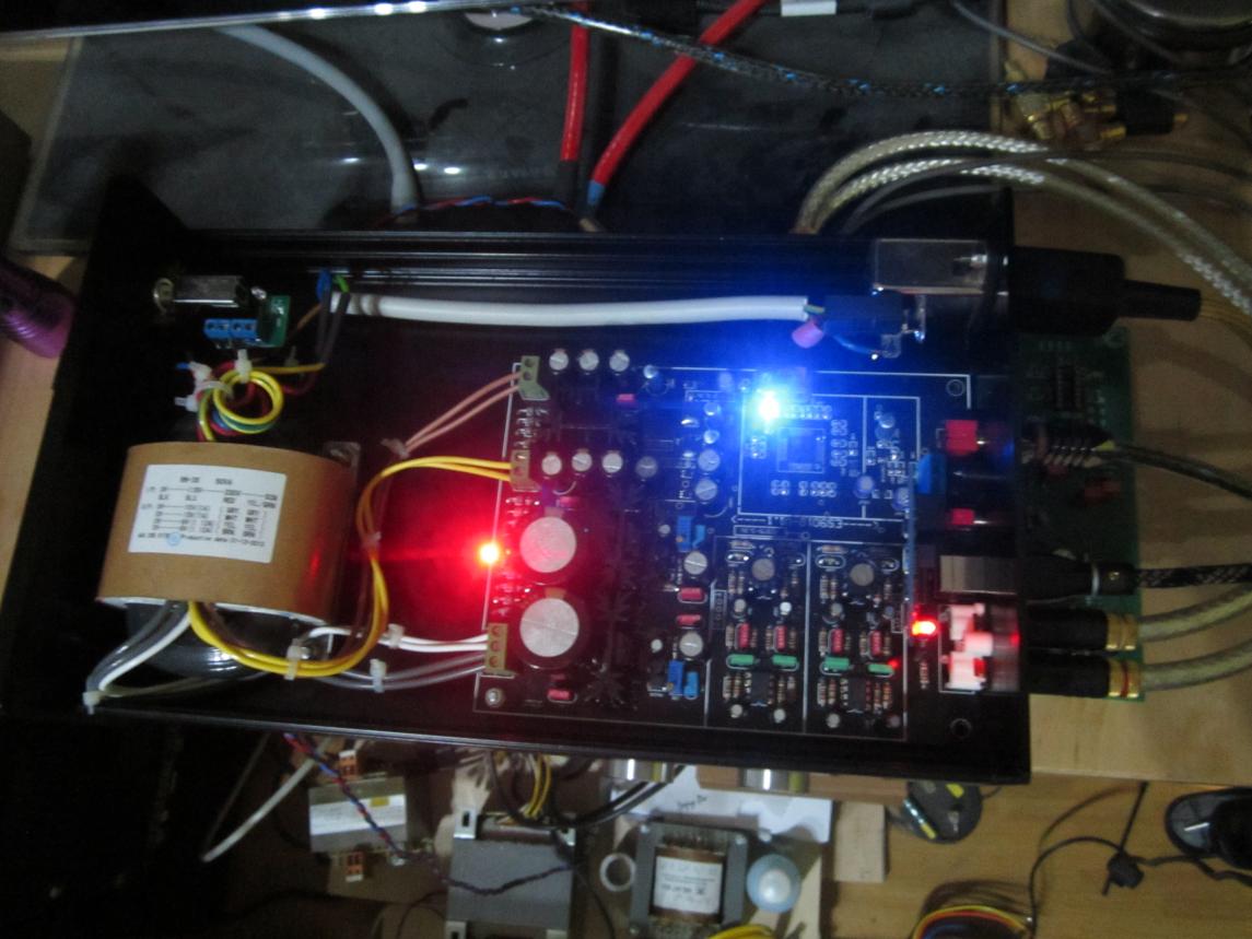

Habt ihr eure Trafos eigentlich auf der Sekundärseite abgesichert bzw. ist es notwendig? Auf den Flachtrafos von Block werden Sicherungswerte für die Sekundärseite angegeben. Ich dachte anfgangs, dass man primär absichern müsste.
Wie sieht eigentlich der Anschluss der Trafos an das Board aus? Ich habe insgesamt 3 Klemmanschlussblöcke. 2x2 Anschlüsse mit 9V. Wegen AC ist ja auch keine Verpolung möglich.
Beim anderen kann man nichts lesen. Das muss der für 15V sein. Hier weiß ich jedoch nicht, wie ich den Trafo anschließen soll, da es 3 und nicht 2 Klemmen gibt.
MfG
da sprichst Du ein heikles Thema an. Bei mir haben, im Falle eines Falles, immer nur andere Bauteile, die Feinsicherung abgesichert. Sie brannten vor der Sicherung durch. :devil: - ist in meinen 60 Jahren auch nur 2 x passiert. :o
Jetzt sichere ich nur noch primär ab. Hier habe ich es mit 230 Volt Wechselspannung zu tun! Aber das auch nur für wenige Wochen (Test- und Modifikations-Phase), dann löte ich mir einen 0,2 mm - 0,3 mm (ca. 0,4 - 1 A träge) Feinsilberdraht in den Sicherungshalter(Dehnungsschleife nicht vergessen; das klingt einfach besser, als die teuerste Spezialsicheung), - der Silberdraht verhindert aber nur den Großbrand :devil: (der brennt vor dem Trafo durch); - und ich habe nur geerdete Vollaluminium-Gehäuse. :ok: Die Trafos sind bei mir aber auch deutlich überdimensioniert. Bei Reichelt sind die 50 VA Trafos nur 0,80 € teurer als die 30 VA Talemas. Da haben die 2 x 15 v Abgriffe auch vier Farben(sonst durchmessen!) Die beiden äusseren Abgiffe ergeben in dem Falle, deutlich über 30 Volt. - Die 2 mittleren Abgriffe gehören gemeinsam in die mittlere Klemme.
Gruß Gabriel
primärseitig habe ich jetzt wie geplant abgesichert. Der Sicherungswert ist etwas zu hoch, aber zum Schutz bei einem Wicklungsschluss sollte es genügen.
Die Sicherungshalter werde ich noch mit Heißkleber an den Trafos befestigen, da ich sonst keine Platinen im Gehäuse habe. Das ist zwar nicht schön, sollte aber seinen Zweck erfüllen.
Sekundärsicherungen werde ich bei Bedarf oder Gelegenheit nachrüsten. Die hatte ich beim Bestellen noch nicht eingeplant.
Das Board geht bereits an (Power LED und Display). Einen Funktionstest werde ich wahrscheinlich erst mit dem Abletecmodul machen (AMS1000).
Ich hoffe nur, dass die Cinch und XLR-Ausgänge gleichzeitig angesteuert werden. Über das Display fand ich keine Auswahlmöglichkeit.
MfG
da wäre ich vorsichtig. Wie heiß wird der Trafo ? Silikon wäre auch nicht so temperaturempfindlich, wie Heißkleber(mit Kabelbindern fixieren!) :confused:

Sicherungshalter habe ich in der Bauart deines ersten Links verbaut. Das Problem war, das ich mir noch ein kleines Plastikgehäuse bestellt habe, um die Trafos zu verbauen.
Dort wollte ich die die Sicherungshalter auch verschrauben. Leider hatte ich mich verklickt und das Gehäuse war zu klein.
Die Temperaturentwicklung der Trafos werde ich beobachten. Silikon wäre auch eine Idee. Bisher habe ich die Halter noch nicht "richtig" befestigt (provisorische Kabelbinderlösung).
Die Sicherungshalter sind auch ausreichend isoliert, damit im worst-case Fall nichts passiert (Gehäuse natürlich geerdet).
Falls ich merke, dass es Probleme mit dem Befestigungsmaterial bei der vorherrschenden Temperaturentwicklung gibt oder wenn ich die Sekundärsicherungen nachrüste, werde ich einfach das zu kleine Gehäuse als Montage für die Sicherungshalter nutzen.
