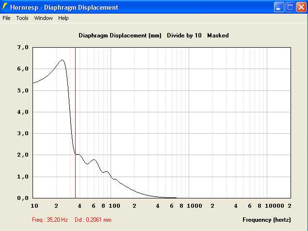

    Membranhubverlauf:
    http://www.diy-hifi-forum.eu/forum/p...ictureid=16212
    Das ist aber nun ein wenig wellig geworden, zum Glück ein lokales Minimum bei 35,2 Hz, darunter steigt der Hub steil an, da mag das Horn wohl nicht mehr so recht....

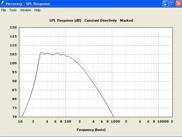

    Nun der Energiepegel (eigentlich Durchschnittspegel) bei 1 Watt:
    http://www.diy-hifi-forum.eu/forum/p...ictureid=16213
    Da fällt auf, daß unser handliches Horn bei 35,2 Hz 105,72 dB Pegel macht, unser ideales unendliches Horn aber nur 101,7 dB.
    Ein Wunder ?
    Nein, unser Horn steht ja auf dem Boden, als haben wir durch die Spiegelschallquelle ja noch 6 dB gegenüber dem idealen Horn im Freifeld gewonnen.
    "Schweißabwisch"....

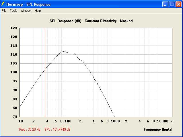

    Nun schauen wir uns noch den Maxpegel an:
    http://www.diy-hifi-forum.eu/forum/p...ictureid=16214
    Da gilt das Gleiche bzgl. Spiegelschallquellen.

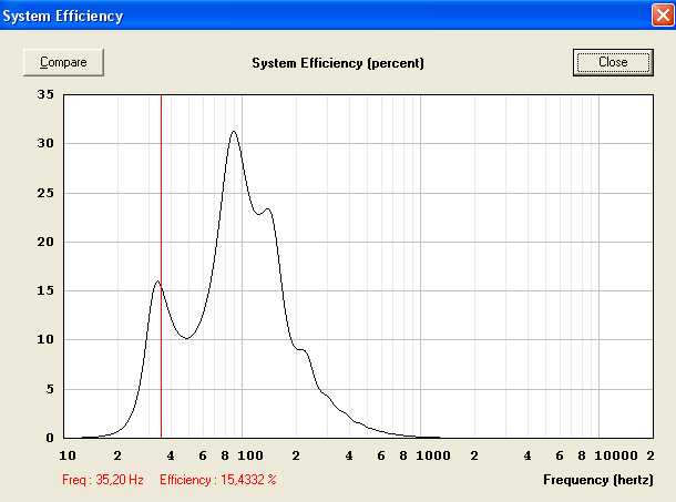

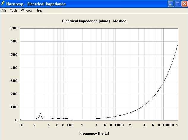

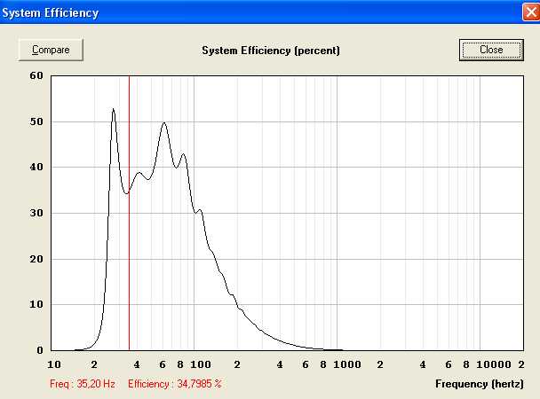

    Eigentlich dürfte ich den Meister ja nicht kritisieren, aber evtl. die Impedanz auf 50 Ohm skaliert ? :o
  • 02.02.2014, 21:19
    Kripston
    Quark, ich kann Fehler machen wie jeder Andere auch.
    Kannte die Option nicht, habe gesucht und gefunden. Ich ändere die bisherigen Diagramme nicht, werde aber bei den zukünftigen darauf achten.
    Peter Krips

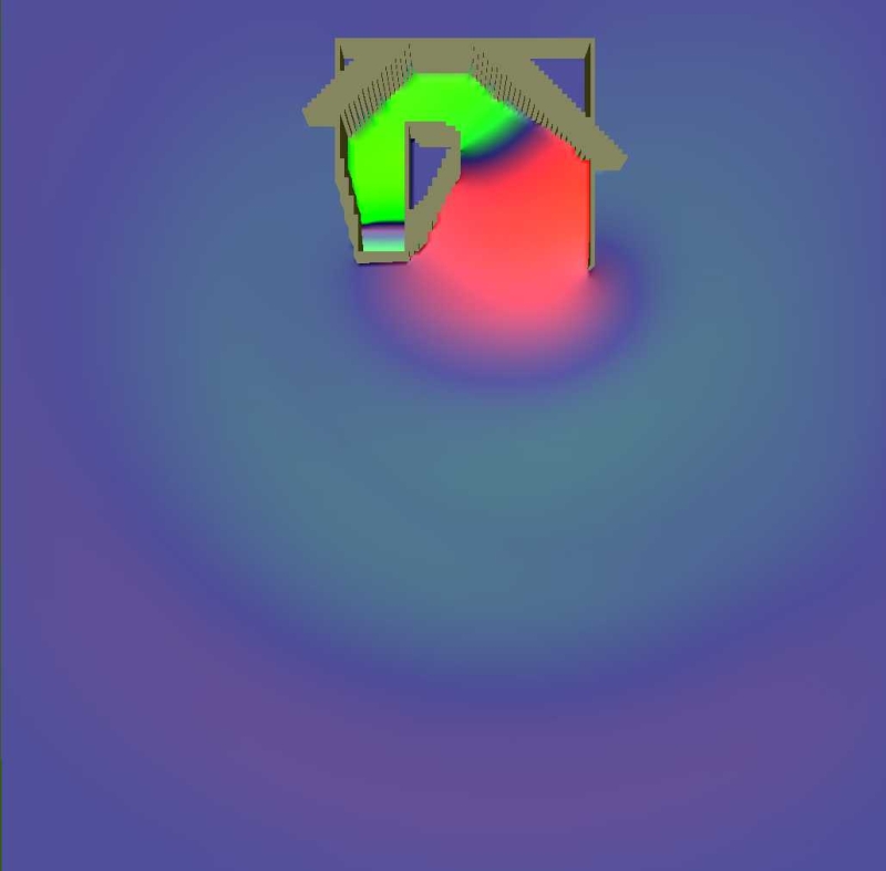

    ich möchte noch auf einen wenig beachteten Aspekt von praktischen Hornkonstruktionen hinweisen.
    Eigentlich alle Hornsimulationsprogramme gehen ja von einem geraden, nicht gefalteten Horn aus.
    Praktisch faltet man aber den Hornverlauf so zusammen, daß er irgendwie in ein halbwegs handliches Gehäuse passt.
    In dem linken PLan von Franky sieht man, daß da etliche Richtungsänderungen des Hornverlauf im rechten Winkel stattfinden und sich damit Hornteile ergeben, in denen sich stehende Wellen bilden können.
    Gerade bei BL-Hörner, um da mal vorzugreifen, wird andererseits der Frequenzverlauf des Horn gerne mehr zu höheren Frequenzen ausgereizt, dort gibt es dann aber schon die sich ergebenden Unlinearitäten durch die zusätzlichen Resos.
    Zusätzlich ergibt sich noch das Problem, daß insbesondere bei kürzeren Wellenlängen die aus dem Mund austretenden Wellenfronten verunstaltet werden.
    Ich habe das mal hier an einer Wellenwannensimulation visualisiert.
    Die Simu arbeitet zwar mit Transversalwellen, so muss man sich hier die Wellenberge (rot) und -täler (grün) bei einer Longitudinalwelle nur als Druckzone und Unterdruckzone vorstellen, dann passt es.
    Einmal ohne Umlenkung, wie z.B. in dem linken von Franky gezeigten Gehäuse und dann mal mit eingebauten 45 Grad-Umlenkungen (Einfallwinkel = Ausfallwinkel)
    Zunächst mal große Wellenlänge, ungefähr Länge des schematisierten Horns.
    Ohne Umlenkung:
    http://www.diy-hifi-forum.eu/forum/p...ictureid=16245
    Mit Umlenkung:
    http://www.diy-hifi-forum.eu/forum/p...ictureid=16242
    Bei der Wellenfront kaum Unterschied, aber, was man hier im angehaltenen Zustand nicht erkennen kann: Mit Umlenkung minimal mehr Pegel.

    Elektrische Impedanz:
    http://www.diy-hifi-forum.eu/forum/p...ictureid=16253
    Schallpegel CD 1W/1m:
    http://www.diy-hifi-forum.eu/forum/p...ictureid=16250
    Da fällt es zu tiefen Frequenzen hin deutlich ab, macht da bei 35 Hz nur noch 101,5 dB, das echte Eckhorn 112 dB

    Membranhub:
    http://www.diy-hifi-forum.eu/forum/p...ictureid=16254
    Hier erkennt man deutlich, daß der Membrabhub unterhalb des Maximums der akustischen Impedanz (so um 70-80 Hz) rasant ansteigt, und das im Nutzbereich der Konstruktion, wir wollen ja die 35 Hz haben....
    Eins ist auch offensichtlich: Nun bedarf die Konstruktion der Entzerrung, was ja die meisten Submodule ja glücklicherweise "an Bord" haben.

    Effizienz kleines Eckhorn:
    http://www.diy-hifi-forum.eu/forum/p...ictureid=16265
    Effizienz großes Eckhorn:
    http://www.diy-hifi-forum.eu/forum/p...ictureid=16266
    Ich denke, das ist deutlich.
    Bei der Interpretation dieser Diagramme also immer auch den Impedanzverlauf und den Verlauf der akustischen Impedanz im Auge behalten.
