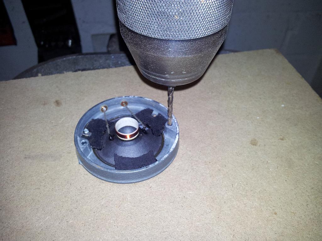

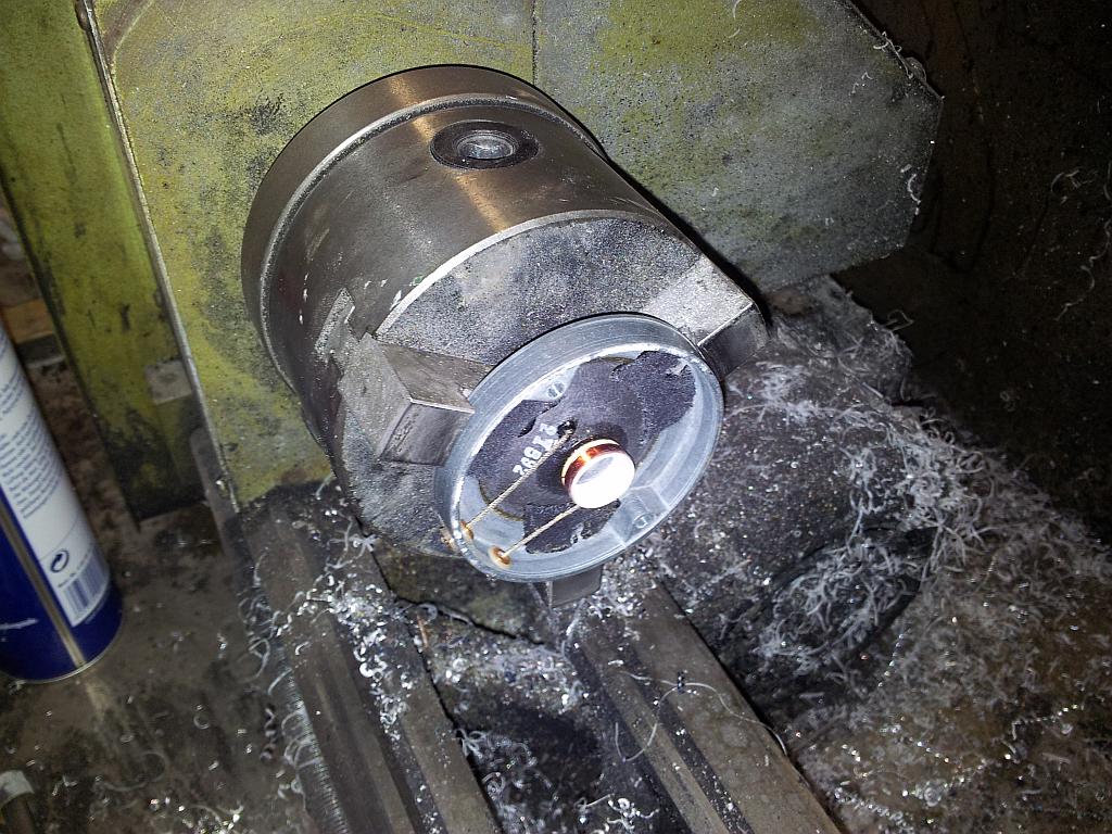

  • 24.01.2013, 18:03
    hoschibill
    Hi zusammen :D
    Ich bin Happy. Der Hochtöner ist reanimiert :dance::yahoo:.
    Der nächste Schritt nach dem Lackieren der Schwingspule war das Aufbohren der Führungslöcher. Original hatten sie knapp 3mm. Ich habe sie auf 3,3mm aufgebohrt, um etwas Luft zum zentrieren zu haben.
    http://www.diy-hifi-forum.eu/forum/p...ictureid=11085
    War zwar schon besser aber nicht richtig gut. Die Schwingspule ging einfach nicht richtig frei. Also noch mal auseinander und...
    http://www.diy-hifi-forum.eu/forum/p...ictureid=11086
    In die Drehbank gespannt und mit 400er Papier den Schwingspulenträger gaaaaanz vorsichtig ausgeschliffen. Alles wieder zusammen und Impedanz gemessen:
    http://www.diy-hifi-forum.eu/forum/p...ictureid=11087
    GEHT DOCH!!! Das dürfte es gewesen sein. Wieder ein Erfolgserlebnis :D.

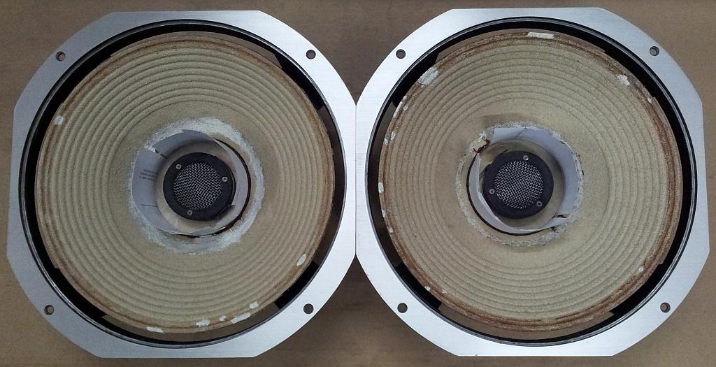

    Ich habe heute ein bisschen probiert, wie ich den Korb wieder hübsch bekomme. Das für mich beste Ergebnis liefert schleifen mit 150er Korn. Also werde ich einige Bögen auf eine Marmorplatte kleben und den Korb an einer Führung entlang komplett schleifen, damit ich ein einheitliches Schleifbild bekomme. So erhalte ich ein Finish, dass dem Original sehr nahe kommt.
    Ansonsten sind jetzt beide von ihren Sicken befreit. Wenn die Körbe fertig sind, geht's hier weiter.

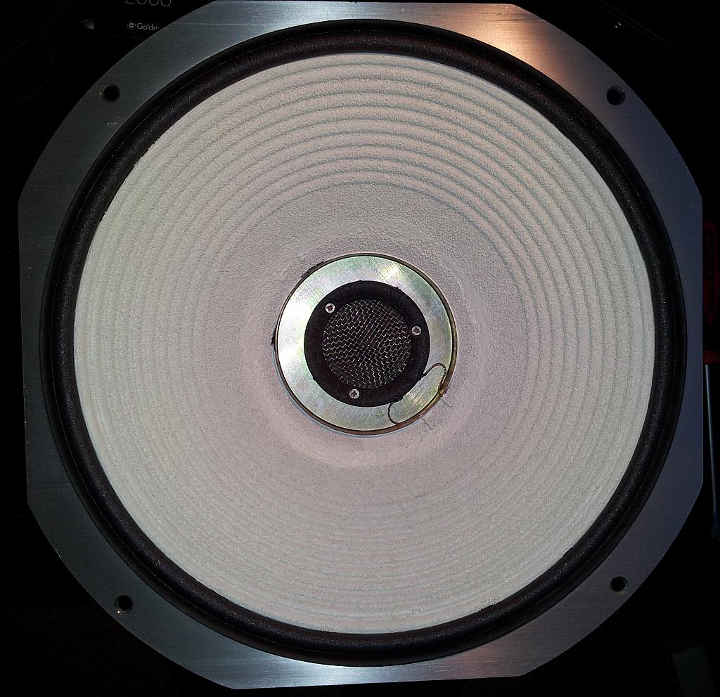

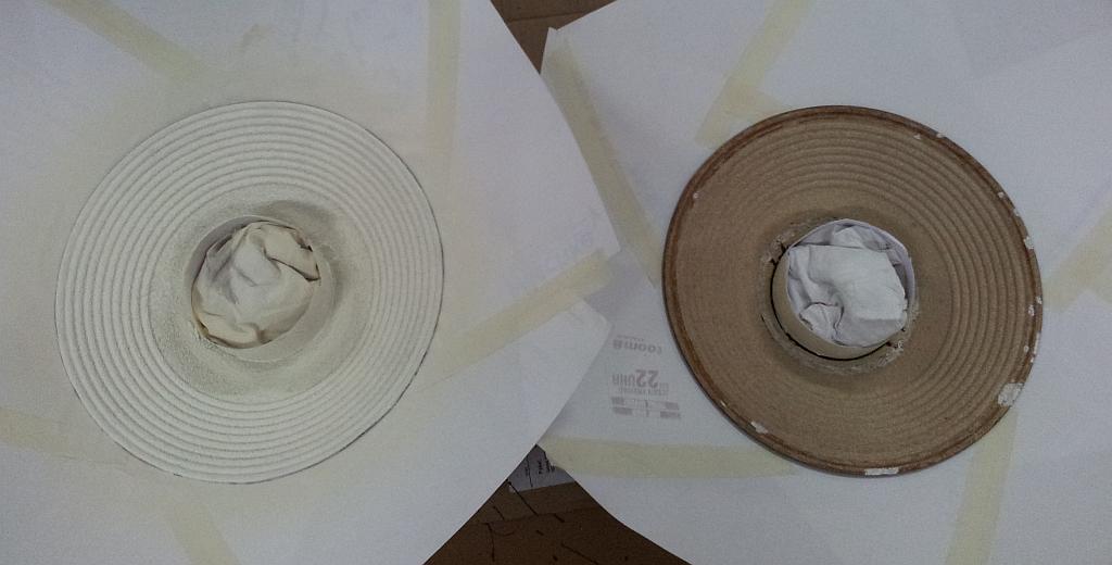

  • 26.02.2013, 19:47
    hoschibill
    Hi zusammen :)
    Nach so viel Kopfrauch für die IGDH ist es Zeit, mal wieder das Leben neben der IGDH zu pflegen ;). Heute habe ich die Körbe geschliffen. Als erstes braucht man ein grooooßes Stück Schleifpapier und eine ebene Marmorfensterbank. Dann das Schleifpapier auf der Fensterbank befestigen:
    http://www.diy-hifi-forum.eu/forum/p...ictureid=11560
    Die Holzlatte dient als Scheifführung für den Korb, damit ein gleichmässiges Schleifbild entsteht. Dann das Chassis kopfüber auf das Schleifpapier...
    http://www.diy-hifi-forum.eu/forum/p...ictureid=11561
    ...und ganz in Ruhe das Chassis an der Holzlatte entlang schleifen. Wenn man das gewissenhaft macht wird aus sowas
    http://www.diy-hifi-forum.eu/forum/p...ictureid=11562
    sowas :D
    http://www.diy-hifi-forum.eu/forum/p...ictureid=11563
    http://www.diy-hifi-forum.eu/forum/p...ictureid=11564
    Beide fertig geschliffen
    http://www.diy-hifi-forum.eu/forum/p...ictureid=11565
    http://www.diy-hifi-forum.eu/forum/p...ictureid=11566
    Leider sind im Guß einige Fehlstellen und ich hab' auch eine Riefe gezogen, aber im Grossen und Ganzen bin ich mit dem Ergebnis sehr zufrieden.
    Wer sich jetzt wundert, warum die Membranen so scheckig sind... ich habe die Beschichtung möglichst originalgetreu wieder hergestellt. Die Struktur der Aquaplas Beschichtung ist ja sehr grob, fast wie feiner Reibeputz. Also habe ich an den beschädigten Stellen Sigma Aqua-PU-Primer aufgetragen (abgetönt in cremeweiss), dann im feuchten Zustand feinen Strahlsand darüber gerieselt und eine zweite Schicht Primer aufgetragen. Fühlt sich an wie original und wird nach dem Lackieren der Membranen unsichtbar sein.
    @Onno: Ich war mir nicht sicher, ob ich das mit der Bürste hinbekomme, ohne die Membranen zu beschädigen. Daher hab' ich das gelassen. Trotzdem danke für den Tip. Wer weiss wofür das nutzlich sein kann ;)
    Das war's für heute. Donnerstag will ich die Membranen cremeweiss machen. Dann geht's weiter.
    Olli

    hoschibill
    Ein Traum in Cremeweiss
    Hi zusammen :)
    Heute habe ich die Membranen wieder hübsch gemacht. Hat gefühlt ewig gedauert. Kleine Lackierpistole, 1,5 Bar Druck, kleine Düse, minimale Farbmenge und dann immer schön die Runde machen, damit es schön gleichmäßig wird und bloss nicht zu viel Farbe drauf kommt. Insgesamt habe ich für beide Chassis ca 4cl verdünnten Primer verarbeitet.
    Vorbereitet für's Colorieren.
    http://www.diy-hifi-forum.eu/forum/p...ictureid=11581
    Vergleich vorher-nachher.
    http://www.diy-hifi-forum.eu/forum/p...ictureid=11582
    Das kann sich sehen lassen (finde ich).
    http://www.diy-hifi-forum.eu/forum/p...ictureid=11583
    Beide fertig :D.
    http://www.diy-hifi-forum.eu/forum/p...ictureid=11584
    Auch die Struktur ist sehr schön erhalten geblieben.
    http://www.diy-hifi-forum.eu/forum/p...ictureid=11585
    Und weil ich so ungeduldig bin, erste Passprobe der Sicke. Ich habe die Sicken nun doch in den USA bestellt bei Rick Cobb. Sie passen einfach perfekt.
    http://www.diy-hifi-forum.eu/forum/p...ictureid=11586
    http://www.diy-hifi-forum.eu/forum/p...ictureid=11587
    http://www.diy-hifi-forum.eu/forum/p...ictureid=11588
    Und als Motivationsschu ein Vergleich ausgangszustand-Ist Zustand.
    http://www.diy-hifi-forum.eu/forum/p...ictureid=11161
    Das war's für Heute. Jetzt muss ich mir 'ne Spritze mit 'ner dicken Kanüle besorgen, damit ich den Leim auch präzise aufkleben kann. Wenn die Sicken drin sind, geht's hier weiter.
    Olli
