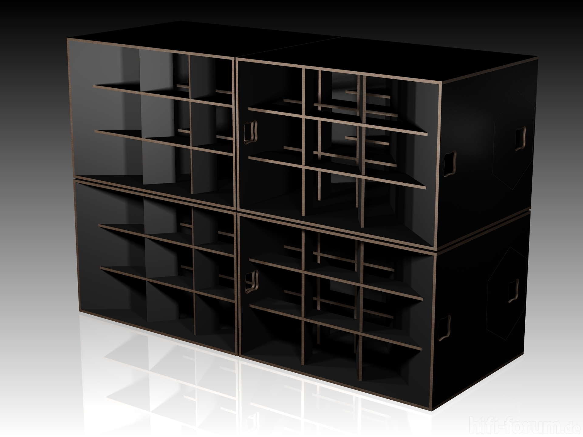

So Jungs, jetzt nochmal ganz in Ruhe... :D
Danke auch an Kondensator für deinen Zuspruch, sowas motiviert ungemein! Ob ich es schon zum nächsten Frickelfest schaffe steht in den Sternen, ich denke aber da dürfte sich irgendwann etwas ergeben.
Inventor ist garnicht schwer, ich bin Autodidakt mit Foren-Unterstützung (CAD.de). Einfach mal probieren. ;)
Ich muss wirklich das gesamte Forum loben, von allen Seiten kommt Input. Wenn ich den aktuellen Stand mit dem anfänglichen vergleiche bin ich mMn schon ein ganzes Stück weiter gekommen.
Trotzdem gefällt mir die Variante mit den aufgeklebten Gummistreifen noch nicht so ganz, denn wenn die einmal dem Verschleiß verfallen sollten habe ich ein arges Problem sie wieder ab zu bekommen. Zusätzlich ragt die Durchgangsbohrung unten links in den Hornverlauf, sowas geht mal garnicht! :D Außerdem habe ich Angst, das die kleinen Füßchen im Bühnenalltag abreißen könnten. Also wieder ab an's Reißbrett und das ist dabei herrausgekommen:
http://bilder.hifi-forum.de/max/7411...ile_238300.jpg
Die Schienen bestehen aus 10mm Gummi aufgeklebt auf 50x3mm Flachstahl V2A roh. Montiert wird das ganze mit M5-Flachkopfschrauben und Einschraubmuttern.
Alternativ könnte ich das ganze doch ohne die Alu-Schienen bauen und einfach nur die Stoßkanten lacken, sähe mMn auch nicht schlecht aus:

2 Anmerkungen:
1. Schnell Impressum anfertigen, Du weißt schon, die Blutsauger.. :rolleyes:
2. Auf dem Bild auf Deiner Webseite sind die Verstrebungen im Hornmund nicht gekreuzt. Nicht gut, da wird sicher einer anfassen wollen/müssen, dazu kommt's spätestens, wenn der 4. in den Stack bugsiert werden soll. Da kann u.U. das ganze Gewicht des Subs dranhängen - und dann bricht das MPX möglicherweise! Ja, ich weiß, Teile und Arbeitszeit sparen, aber das ist nicht gut.

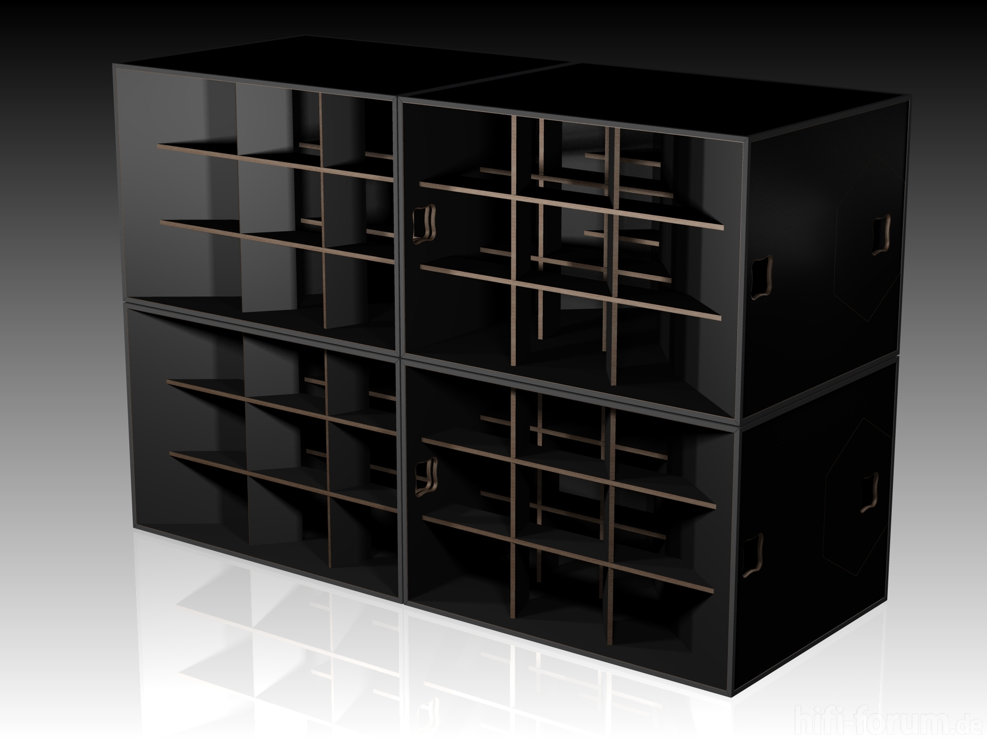

Hm, können die Tops mit Gehäuse und Treibern auch noch gut geclustert werden? Sieht so aus, als ob sie momentan im zu kleinen Winkel angeordnet sind.
Danke für die Blumen, nur hab ich vorhin doch glatt das falsche Bild erwischt, hier ist das richtige:
http://www.diy-hifi-forum.eu/forum/p...ictureid=10762
Edit reicht noch ne Zeichnung hinterher:
http://www.diy-hifi-forum.eu/forum/p...ictureid=10763
Zum Stacken muss man vermutlich vorne die Gehäuse etwas auseinanderziehen, das wird sich aber erst zeigen wenn der Proto von dem ganzen steht...

Und so schaut das ganze dann in der virtuellen Realität aus:
http://www.diy-hifi-forum.eu/forum/p...ictureid=12802
