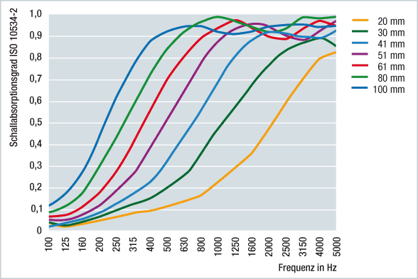

  • 03.02.2011, 12:19
    Hi Christoph
    Dank Dir für Deine Darstellungen.
    Heiß das jetzt, dass Basotec den Querschnitt einer Line reduziert ?
    Oder anders: wenn ich das Holz durch Basotec ersetze, dann habe ich wieder den "original-Querschitt" der Line bei gleichzeitiger Bedämpfung ?
    Ob letztere nun "100%" ist, sein mal dahin gestellt.

  • 03.02.2011, 12:51
    diese Schlußfolgerungen zu ich aus diesen beiden Anmerkungen:
    - ein „Verstopfen“ der Line kostet überall - außer am Anfang - viel Pegel im Tiefbass, auch mit Basotect
    - man sollte (fast) die ganze Line bedämpfen, eine zu schwache Bedämpfung nur am Anfang der Line misst sich zwar akzeptabel (und von der Amplitude ganz ähnlich wie ein vollständige Bedämpfung).....
    Meine Idee (nach den bisherigen Ergebnissen, auch Vorgängerthread und erste Ergebnisse Hifi-Forum) wäre, Basotec nicht an die Wände zu "kleben", sondern quasi als Teiler "quer" oder diagonal da drin, ggf. beide Diagonalen.
    Idee: die Mitte der Line bedämpfen, nicht den "Rand".
    Dann stünde (dünnes) Basotec nicht mit der Schichtdicke, sondern der Lauflänge als Absorder zur Verfügung.
    ggf. ist die Reduktion des Line-Querschnittes dabei zu bedenken. Reduzierter Querschnitt gibt auch reduzierten Basspegel....

    Hi Jörn,
    was ich noch vergaß: Basotect quer in der TML - und selbst wenn es nur dünn ist - kostet deutlich Pegel auf der Abstimmfrequenz. Das funktioniert in der TML nicht. Das war beim BR-Gehäuse der MS-Zwo ja anders.
    Der Grund liegt IMHO darin, dass das Material direkt im Resonator, praktisch in der schwingenden Masse, sitzt. Beim BR-Gehäuse sind Gehäusevolumen und Resonanzmasse (BR-Rohr) ja zwei verschiedene Sachen, bei der TML ist ja beides das gleiche.
    Bedämpfung quer in der TML ist wie Bedämpfung quer im Reflexrohr...nicht empfehlenswert :D

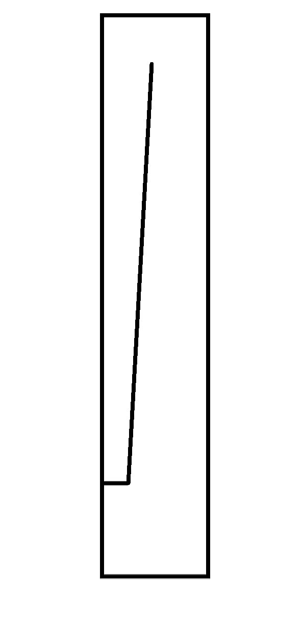

  • 03.02.2011, 18:45
    hi,
    hm - haben wir uns da richtig verstanden ?
    Ich meinte, das so einzubringen, die die Teiler/Verstrebungen (grau hinterlegt) in der JA8008 "TQWT" mit der Bezeichnung "200" in post 25. Sio sieht es "life aus":
    www.troelsgravesen.dk/JA8008_files/Ja8008_cabs_01.jpg
    Das "nackte" Sperrholzbrett, ggf. viel länger. D.h. da ist voller "Durchgang" minus der Dicke der Platte.

  • 03.02.2011, 19:28
    Hallö Jörn,
    Nö! :D
    Aber ich habe das im Zuge meiner Versuche auch so probiert (also mittig in der Line längs gelegt). Das hat auf die Ergebnisse aber keinen nennenswerten Einfluß (ich habe jetzt nicht direkt verglichen, aber es wäre mir aufgefallen, wenn sich irgendwas revolutionäres getan hätte).
    Irgendwie auch einleuchtend. Die Wellenlänge beträgt um 200 Hz weit mehr als 1 Meter. Da ändert sich so ein paar Zentimter von der Wand weg nicht viel (also aus Sicht der schwingenden Luftmoleküle, siehe Bild http://img129.imageshack.us/i/schallausbreitungkp8.gif/ ).
    Bei kürzeren Wellenlänge ist das natürlich etwas anderes...
