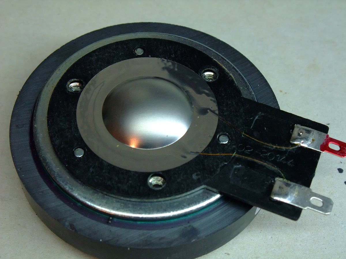

  • 06.02.2011, 17:17
    Nabend,
    gestern sind die Hochtöner endlich gekommen. Qualitativ können sie ihren Preis nicht leugnen, trotzdem finde ich die Konstruktion gelungen und durchdacht.
    Der Hochtöner besteht aus vier Elementen:
    - Magnetsystem (mit reichlich Ferrofluid, Polkern nicht durchbohrt, unbedämpft)
    - Schwingeinheit (Membran und Sicke bestehen aus einem Stück (gut für die Wärmeabfuhr), keine wellige HiFi-, sondern flache PA-Sicke, Schwingspulenträger großflächig mit der Membran verklebt (wohl auch für die Wäremabfuhr))
    - Druckkammer/Diffusor
    - Horn (konischer Verlauf)
    Hier ein paar Bilder:

  • 08.02.2011, 08:46
    So,
    Hochtöner ist eingebaut:
    http://www.diy-hifi-forum.eu/forum/p...pictureid=3535
    Und erste Messungen gibt es auch schon (leider mit niedriger Auflösung, mehr gibt der derzeitige Messraum nicht her):
    http://www.diy-hifi-forum.eu/forum/p...pictureid=3532
    Der Hochtöner misst sich (auch unter Winkel) sehr ähnlich wie bei Fabian und Karsten.
    Der Tieftöner hat (wie nicht anders zu erwarten :rolleyes: ) mit der Unebenheit des benachbarten Horns zu kämpfen. Der Einbruch bei 900Hz ist leider tiefer geworden als in den ersten Messungen, wo anstelle des PHT-416 noch eine ebene Schallwand die Arbeitsbedingungen des Delta 10 erleichterte.
