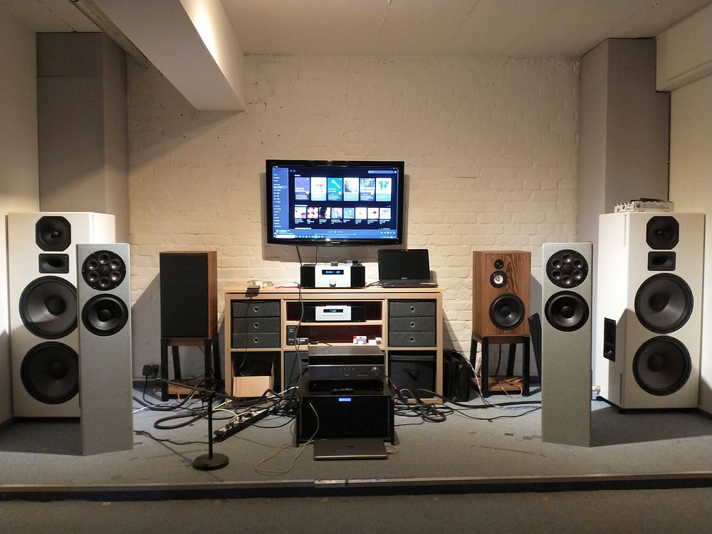

    Es war die Einstellung des SAM-2 Moduls für die Seitenbässe. Mehr wurde nicht gemacht-auch kein Dirac.
    Anhang 77433 Anhang 77434
  • 23.05.2025, 19:08
    ich habe sie gehört und sie gefiel mir außerordentlich gut, zudem viel besser als alle anderen Lautsprecher die auf dem Bild zu sehen sind.
    Eine sehr ausgewogene und räumlich präzise Wiedergabe.

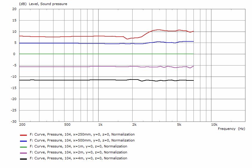

    Ich habe noch mal die Amplitudengänge über Abstand rausgekramt (Simulation, normiert auf 1 m). Da sieht man, dass man bis 0,5 m Entfernung noch recht unverfärbt hören kann, darunter nicht mehr.
    Anhang 77454
    Auch nicht schlecht. Aber ich meinte eigentlich den Frequenzgang 5 - 10 - 15° nach oben/unten. Um eben aufrecht sitzen/fläzen abzufangen (5° ist dann wichtiger).
