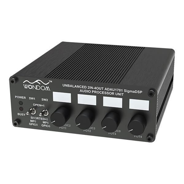

    Ich weiß nicht ob das bereits schon im Fred besprochen wurde, aber Wondom und bietet ebenfalls DSPs an.
    Anhang 76797

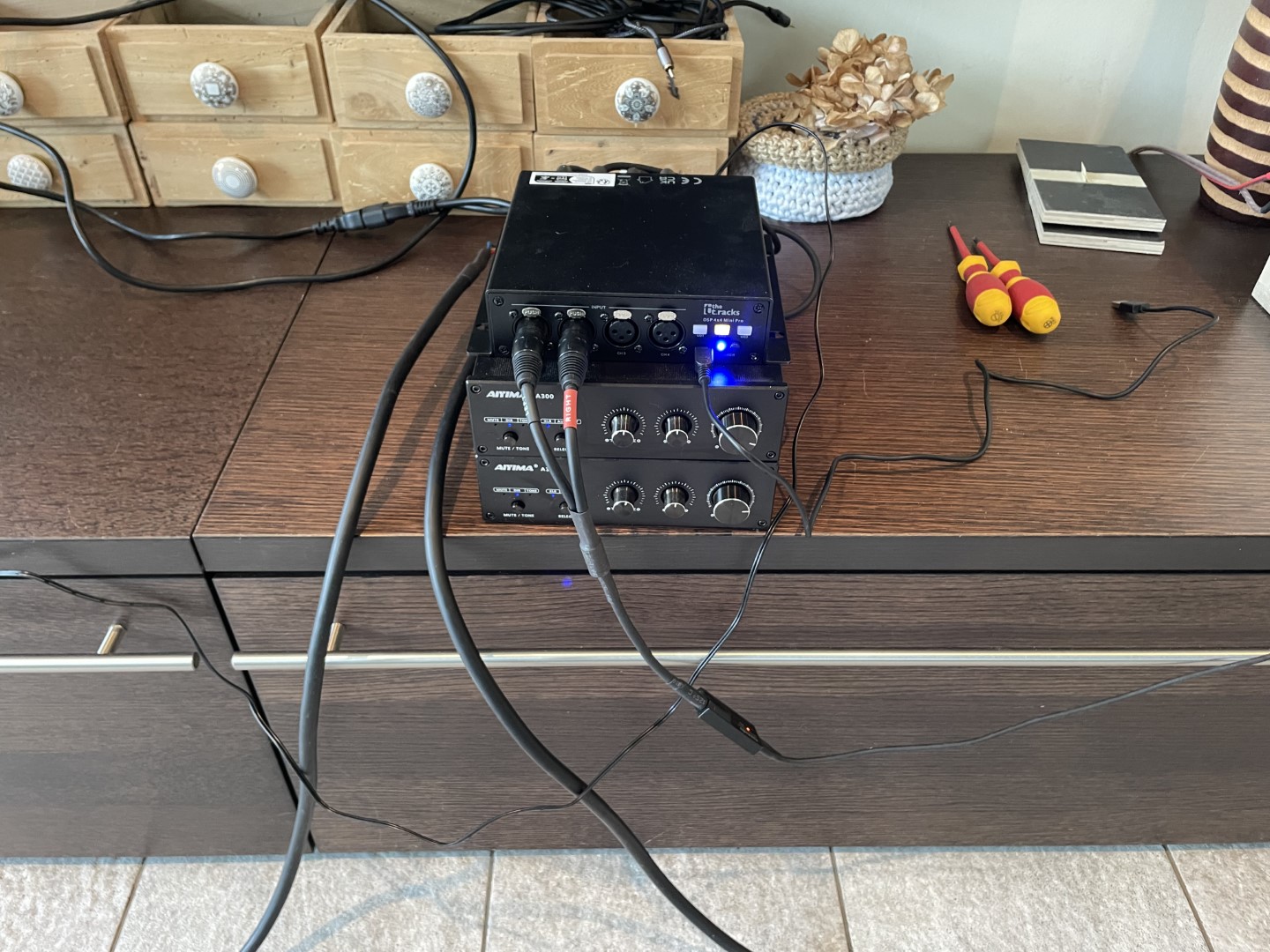

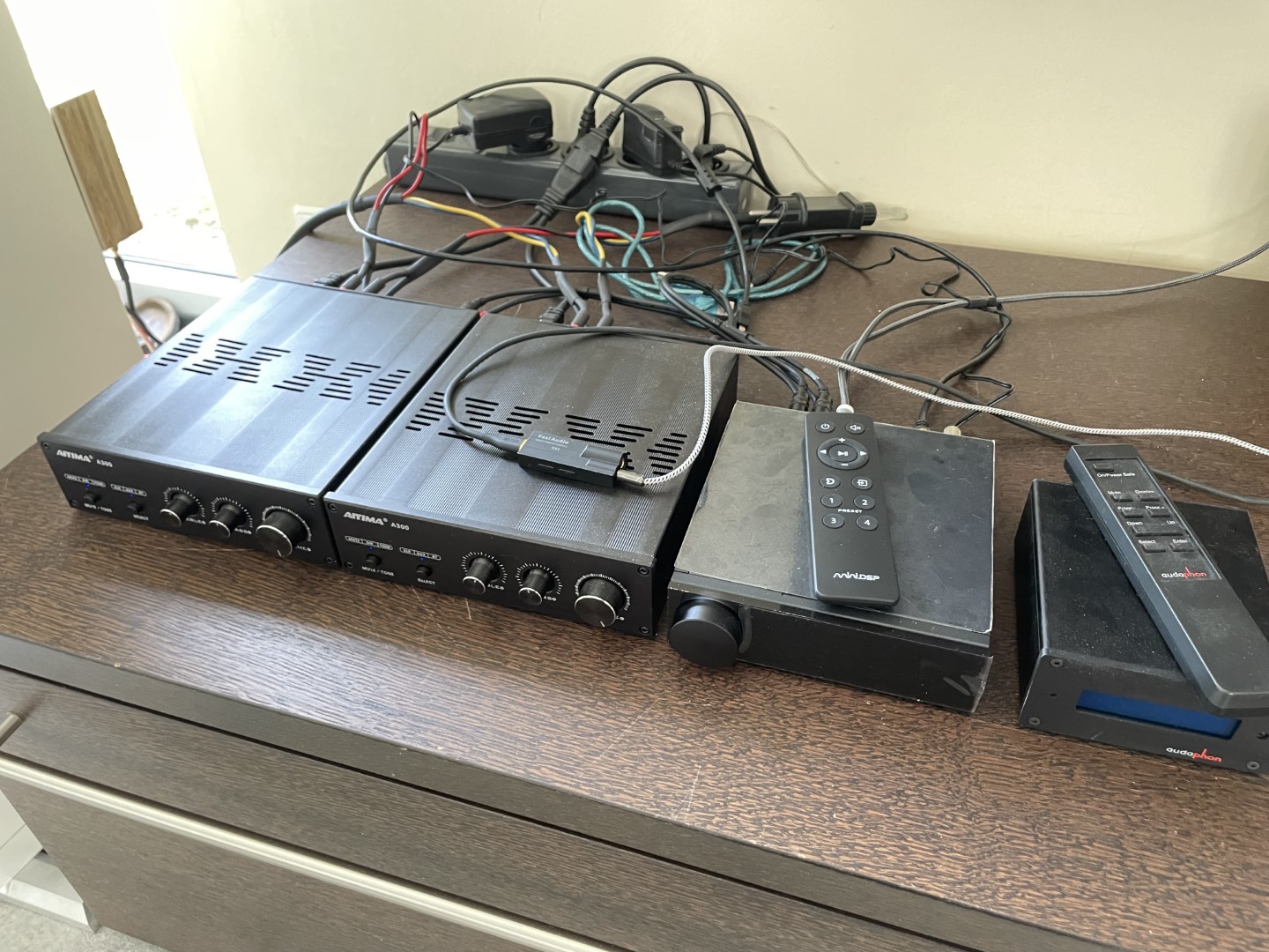

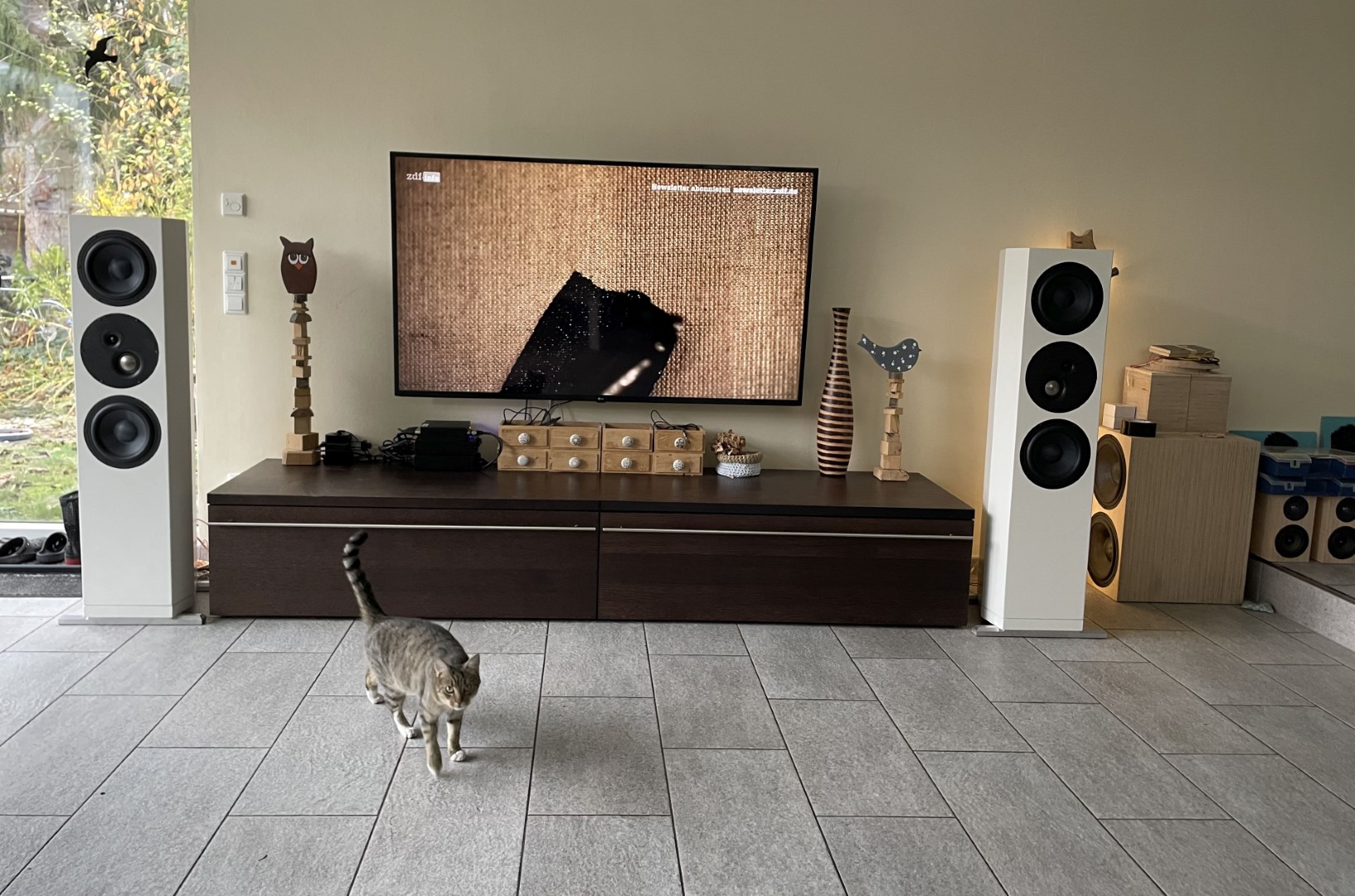

    entschuldigt wenn ich mich trotz Ingenieur als Praktiker oute, denn mir geht die Disksussion zu sehr ins theoretische, ... der wichtigste Punkt ist, dass die DCX in seiner Funktionionalität heute einige Nachfolger hat, die technisch teilweise MEHR können aber man es nicht hört, ... und genau das war mein Ansatz letztes Jahr ein DSP-Vergleich anzustellen, ... erstmal akustisch an verschiedenen Boxen und einmal, was kann die Software. Ist die Bedienung so, dass sie benutzterfreundlich ist, ... Getestet habe ich audaphon dsp24, MiniDSP Flex unbal, das verlinkte pro von Thomann, und meine Referenz war die DCX, ... Ich würde mir ein Fazit erlauben, rein akustisch gab es keine Ausreißer, alle waren Nutzbar, und es gab auch keine Highlights, wo man sagen könnte dies ist HighEnd.
    Die ganz großen Unterschiede lagen in der Bedienung der Software, und da ist mir "einfacher" einfach lieber, ... eine überladene Software zieht eher eine Fehlbedienung nach sich. Und am Ende gab es für mich zwei Sieger, die für mich immer noch aktuelle DCX und das neue und richtig günstige Thomannteil. Es hat 4 Eingänge und 4 Ausgänge und ich habe es so geschaltet, dass auf den zwei Eingängen der TV Ton reinlief und auf den beiden anderen Eingängen die Musik, egal mit welcher Quelle, entweder über FosiDac oder jüngst das WIIM Ultra.
    Das wichtigste vielleicht zum Schluss, das Teil hat keine Zeitbremse eingebaut und reagiert ohne merkliche Latenz, und das Gerät hat auch keine Lautstärkebremse eingebaut, denn auch superlaute Systeme können angesteuert werden, das ist beispielsweise beim Audaphon das große Thema, dass da gleich mal 12 dB zwischen Quelle und Ausgängen verschwindet wegen der Regelmöglichkeit der DSP. Dieses Problem hat das ... nicht.
    https://www.thomann.de/de/the_t.rack...4_mini_pro.htm
    es sieht so unscheinbar aus, aber bietet für mich alles was ich brauche, für unglaubliche 160 euro. Ich bin nicht an Thomann beteiligt!
    es gibt natürlich einen entscheidenden theoretischen Nachteil, man geht analog rein und analog raus, wenn man vorher schon ein WIIM Ultra vorgeschaltet hat sind innerhalb des Ultras ADDA Wandler und im thomann nochmals, ... und genau dies hat mich lange beschäftigt, ob ich eine Fehleinstellung finde, wo man es hört, und von meiner Seite gibt es Entwarnung, der theoretische Nachteil ist in der Praxis nicht zu hören.
    Wichtig nochmals, das miniDSP Flex hat technisch und von der Bedienung eher im Mittelfeld abgeschlossen, zur Erinnerung das Teil kostet rund vierfach dem Thomannteil.

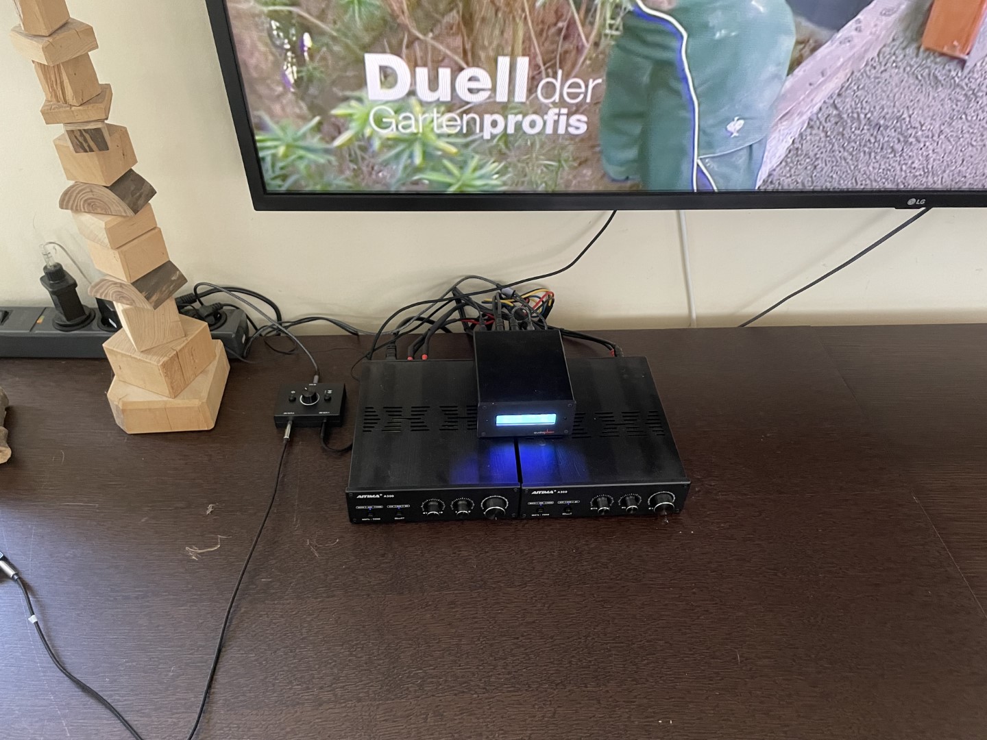

    edit: wollte noch die Bilder dazu einstellen:
    Anhang 76802
    Anhang 76803
    Anhang 76804
    Anhang 76805
    und die letzte Ausbaustufe mit neuer Hochton und Mitteltonbestückung
    Anhang 76806
    Anhang 76807
