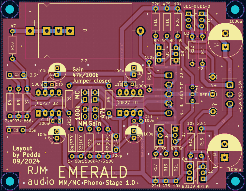

    der Emerald will bei mir auch nicht. ich kann auf beiden Boards die Spannung justieren, aber kann ein Board nicht lange laufen lassen, da 2 Transistorpaare Q5-Q8 leider nach 30 Sekunden sehr warm werden.
    Nach dem 12 Trafo hab ich ca 13,65 Volt auf den Rails, was ja ok wäre. Auffällig ist auch, dass sich die Einstellung jedes Mal nach dem Einschalten wieder etwas ändert. Kann aber daran liegen, dass ich keine halbe Stunde abwarten kann.
    Die Widerstandswerte sind gleich, hab ich kontrolliert. Mit und ohne IC ist das Verhalten gleich....
    Einzige Idee im Moment, ich löte die BD135/136 aus und messe nochmal hFE. Weiß nicht, ob das kleine Atlas da schon überfordert ist.
    Anhang 75719
    Vielleicht hat da Wer eine Idee ?
    Ich schreibe RJM auch dazu an, mal sehen...

    Ist eher ein Stromproblem. Q1-4 steuern zu weit auf, daher werden Q5-8 zu warm...ich habe die Widerstandswerte kontrolliert, stimmen...die Transistoren sind hFE gleich, nur bei Vbe gibt es eine Differenz von 30 mV. Ich hab mal noch ein paar Transitoren bestellt, was natürlich dauert.
    Ist ja nicht das erste Mal, das was schief läuft. Bisher hab ich den Fehler immer gefunden...und wenn ich das Board nochmal gelötet hab.
    Ich finde es nur seltsam, dass es nur bei einem Board ist. Die Transistoren auf dem anderen Board sind auch nicht anders.
    Werde berichten...

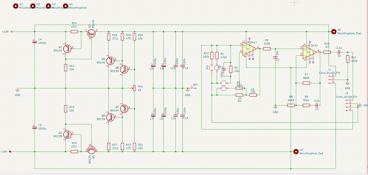

    ich habe das Netzteil mal in LTSpice eingegeben,
    Anhang 75729
    Richtig heiß werden nur die Transistoren Q5 und Q6.
    Dort werden etwa 0,3Watt verbraten (Leerlauf). Mit dem Rthja von 100K/W für SOT32 sind das etwa 30Kelvin mehr als Umgebungstemperatur.
    Oder hast du da Kühlkörper an die Beiden geschraubt?
    Wo steht das Poti?
    Worauf hast du das abgeglichen?
    Die Verlustleistung an Q5/6 wird kleiner wenn die OPs drin sind.
    Du kannst Widerstände von etwa 1,5 kOhm am Ausgang des Netzteils nach Masse legen wen dir das mit den Transistoren zu heikel ist.
    Oder mit einer Wäschklammer ein Stück Alublech an den Transistor klemmen.
    Und wenn da andere Transistoren warm werden, dann liegt das Problem zwischen Monitor und Rücklehne;)

    Was mich halt wundert,....das 2. Board macht solche Faxen nicht. Da bleiben die Transistoren kühl.
    Bei dem Problemboard spielt es keine Rolle ob mit IC oder ohne Diese.
    Das Poti habe ich zur ersten Einstellung auf den halben Wert pro Seite eingestellt. Die Regelung über das Poti funktioniert, nur höre ich nach einer halben Minute auf, da die Transistorpaare Q5-Q8 zu heiß werden.
    Man kann halt so abgleichen, dass auf beiden Rails die gleiche Spannung erreicht wird, einmal mit - Vorzeichen. Ich benutze halt 2 Multmeter.
    Auf dem Board sind Testpoints für die Spannung, im Schaltplan heißen die +- 16 Volt. Da ich einen 12 Volt Trafo benutze, komme ich nach Kondensatoren auf ca 13,6 Volt pro Rail. Nach Doppel Gleichrichter habe ich 10,4/10,7 Volt...alles normal...
    Die Eingangstransistoren werden nicht warm. Nur die Stromshunts...oder wie man das nennen soll.

    Hi...Ich habe den Fehler gefunden. Ich hatte eine Brücke der Versorgung zu den Messpunkten. Die Messpunkte hab ich jetzt an andere Stelle gesetzt im Schaltplan. Auf der Platine ändert sich nichts, nur ein kleiner Track mußte weg..
    Ich hab die Brücke mit einem Cutter entfernt und hoffe das war es nun...
    Ich habe das natürlich geändert im Schaltplan und im Layout...

    Ich werde demnächst hoffentlich Platinen über haben. Ich hatte Originale bei JLCPCB bestellt. Die Switchboards, mein Entwurf, hab ich auch.Eigene Schuld, dass ich den Fehler nicht früher gefunden habe.
    Im Nachgang weiß ich nun, wie das entstanden ist. In Eagle kann man anders darstellen als in KiCad. Da haben mich 2 Dinge einfach etwas verwirrt. Einmal die Groundführung und halt die Möglichkeit eine zweite Spannung darzustellen in Eagle....

  • 27.10.2024, 15:49
    Kleinhorn
    Ich habe mir ein Denon DL103 zugelegt. Mein erstes MC, konnte bei einem Angebot nicht widerstehen. Allerdings hab ich nun, wenn das DL103 betrieben wird, ein ganz leises Brummen.
    Ich habe mal das Layout verglichen und festgestellt, dass man eine andere Lösung bevorzugen sollte. Der Ground vom Phono Preamp wird nun durchgereicht und hat keine Verbinding zum Netzteilground. Das Netzteil speist nur die IC und die an den IC befindlichen Kondensatoren. So hoffe ich den Brumm weg zu bekommen, wenn er auch nur mit dem Ohr am Bass vernehmlich ist, also Pause...
    Anhang 75933
    So sieht der neue Entwurf aus.
    Ich habe dann noch mit anderen IC's gespielt. Letztlich sind OPA 1655 und OP27 auf der Platine verblieben. Das ist schön ausgeglichen. OPA 1611 ist auch nicht schlecht, ist aber nicht so präsent, OPA 627 hat einen Hammerbass, aber MT und HT wollen nicht so recht mithalten. Man könnte auch gut mit der "alten" Kombi , die ich für MM katte, leben, LME49710 und OP27. Das geht auch recht gut für MC, auch schön ausgewogen.
    Jetzt erstmal länger hören....Das DL 103 muß sich mal etwas einspielen.

  • 03.11.2024, 12:09
    Kleinhorn
    Brummen ist verschwunden...
    ich habe das Brummen eliminieren können. Allerdings nicht mit den Original Platinen. Ich hatte mir eine neue Version gemacht...jene
    Anhang 75998
    Die Widerstände R2/R3/R4 sind gesockelt. R4 kann für den MM Gain angepasst werden. R3 für den MC Gain.
    Das DL 103 ist mit 1K , R2 abgeschlossen. R12/R1 sind über Jumper 100k/47K wählbar. Bei MC sollten alle Jumper geschlossen sein.
    Auf die Transistorschaltung "On Board" habe ich verzichtet. Ein Bauteil ist dazu gekommen, nämlich der 10 Ohm Groundlift Widerstand zwischen Supply und der Phono Stufe.
    Als Versogung werkelt nun ein R Core Trafo 15-0-15 Volt, 1 A zusammen mit dem Denoiser Supply.
    Anhang 75999
    Leider hat die Denoiser Schaltung eine komische Eigenart, insofern, dass die positive Railspannung nach dem Einschalten ca 1 Volt höher ist als eingestellt. Nach Sekunden ist dann die eingestellte Spannung erreicht.
    Ich habe das so ausgeglichen, dass ich +-14 Volt eingestellt habe. Die Potis auf dem Foto habe ich eingebaut. Mit Festwiderstand, wie vorgesehen bekam man keine Gleichheit, war mir eigentlich vorher klar.
    Den PE habe ich über Aviatorstecker auch zum versorgten Gehäuse geschickt. Der PE liegt auch auf dem Ground, Ausgang, des Denoiser auf...
    Desweiteren habe ich auf den AC Filter in der Kaltgerätebuchse verzichtet.
    Der Ground zum Plattenspieler ist isoliert ausgefüht mit Transistorisolierbuchsen und geht von der Phonostufe auf den inneren Anschluß, nicht der Ground vom Supply...
    Nu ist der Emerald Phono brummfrei. Hätter er nicht so einen guten Klang, hätte ich den Aufwand nicht getrieben.
    Falls jemand Interesse hat, ich habe ein Paar meiner Emerald Platinen und 3 Denoiser Platinen über...:)
    Ein Netzteil, einstellbar, kann ich immer mal gebrauchen....
