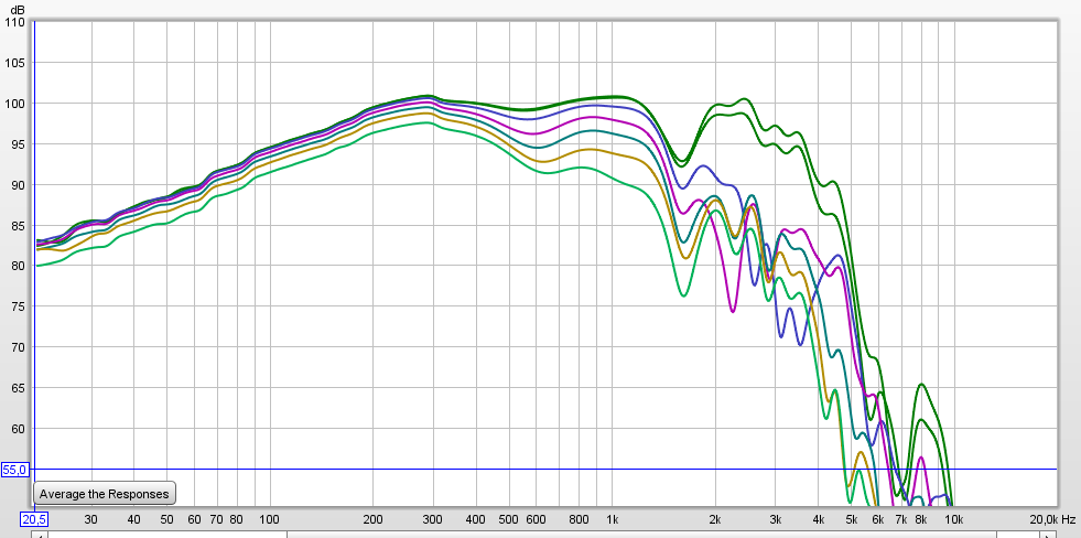

  • 30.04.2024, 10:26
    Pollton
    Mion zusammen,
    Insgesamt sieht der Hochton (fürs Auge) 2-3dB zu leise aus.....
    moin Karsten. Dazu wollte ich ja noch mal näher drauf eingehen, aber dazu muss ich etwas weiter ausholen.
    Ja, den Hochtonabfall hast du schon richtig erkannt. Dazu muss ich sagen, die Simulation ist eine Version, nachdem ich die Lautsprecher das erste Mal gehört hatte. Anfangs hatte ich tatsächlich 2-3 dB mehr Hochton, aber gleich beim ersten hören kam mir der Hochtoner viel zu laut vor, ja er war aggressiv, so dass ich es schnell wieder verworfen hatte. Habe dann versucht, mit weniger Hochton abzustimmen.
    Ich gehe meistens so vor, ich simuliere mit Boxsim grob eine Weiche, damit ich ein Startpunkt habe, dann mache ich mit Messen, Hören und Bauteiletauschen weiter. Das wiederhole ich so lange, bis es passt. Boxsim nehme ich zur Unterstützung, um zu sehen, was sich mit welchem Bauteil ändert, so kann ich es gezielt tauschen. Mit dieser Methode komme ich relativ schnell zum guten Ergebnis.
    Hier die erste Messung.
    Anhang 74170
    Ja, was soll ich sagen? Die Senke bei 1,6 kHz ist in der Realität leider noch vorhanden. Einen leichten Hochtonabfall ist hier auch zu erkennen, aber trotzdem klingt der Hochtöner immer noch vorlaut, man hört ihn immer raus, das soll ja nicht sein. Leider verhält sich der Hochtöner trotz WG unter Winkel mit zu viel Energie nicht sauber. Ich experimentiere noch mit einem Spannungsteiler, um die Schärfe herauszunehmen.

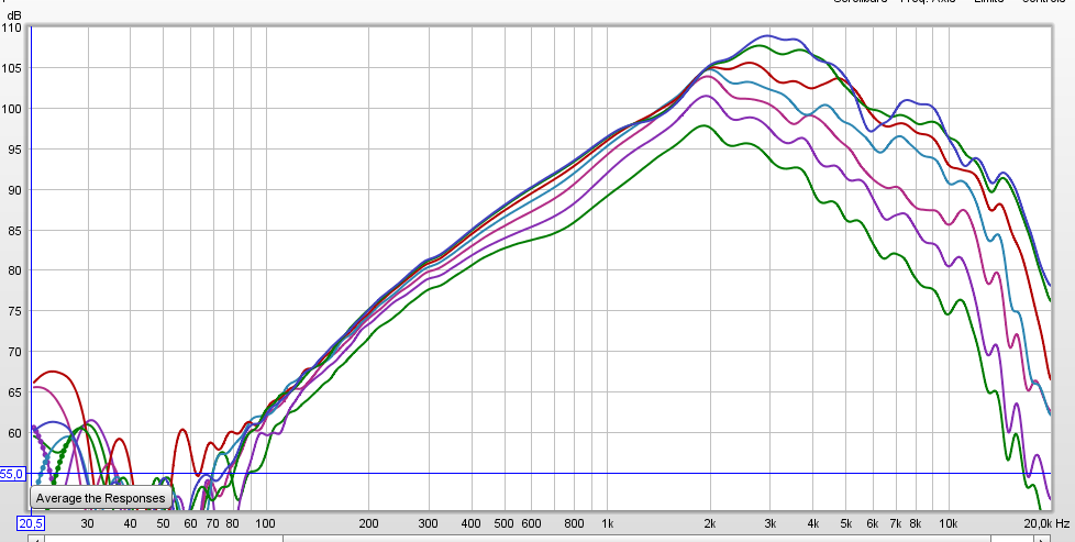

  • 30.04.2024, 12:48
    Moin Werner,
    ich denke das der agressive / vorlaute Klang des HT nicht primär vom Pegel (im Verhältnis zum TMT) kommt.
    Das ist imho eine Kombination aus Deiner Schallwandgeometrie und der Beschaltung um das Ganze möglichst "glatt" zu bekommen.
    Zum Beispiel - in Deiner HT Rohmessung:
    https://www.diy-hifi-forum.eu/forum/...2&d=1711666493
    Rote Kurve (30 Grad ?) ist eine Überhöhung bei ca. 4,8Khz zu sehen - vermutlich irgendein Kanteneffekt Deiner SW....
    ...nicht bündig eingefrästes WG, Kante der aufgesetzten Schallwand, Kante vom Korb TMT ???
    Das ist imho ungewöhnlich für diese HT / WG Kombi - siehe hier:
    https://heissmann-acoustics.de/test_...r_dt300_wg300/
    Schau dir auch mal die Cinetor an - Verhalten HT beschaltet unter Winkel.
    Die HT / WG Kombi "mag" kleine (oder gaaanz große) Schallwände.......:D
    Ich weiß jetzt nicht wie viel Aufwand Du betreiben möchtest / kannst ?
    Vorteilhaft kann eine entsprechend modellierte Schallwand sein - sauber versenkte Chassis und angeschrägte
    Schallwand um das WG rum.
    Beisiel:
    Anhang 74171
    Wie sieht Deine aktuelle HT Beschaltung aus?
    Ich würde testweise stumpf den 0 Grad Frequenzgang ignorieren und unter 15 Grad mit einem kleinen
    Kondensator den Verlauf ab 12Khz abwärts glattziehen - dann Winkelmessungen machen.
    Pegel, falls nötig, mit Spannungsteiler anpassen.
    Die Spule (für 12dB Trennung elektrisch) dann so dimensionieren das der HT möglichts "tief" runter kann - ist blöd zu beschreiben.....
    ...habe ich neulich für einen Freund gemacht, da dient die Spule nur dazu das der HT besser vor tieffrequenten Signalen geschützt ist
    weil der HT sehr tief angekoppelt werden musste.
    Es nervt Dich vermutlich, aber denk noch mal ernsthaft über den HT Mod von Ronald nach.:)

  • 30.04.2024, 13:46
    https://www.diy-hifi-forum.eu/forum/...2&d=1714477411
    Das sieht zwischen ca 4 und 6 kHz - eine Überhöhung hier kann 'harsch' klingen - nach einer ordentlichen Aufweitung der Abstrahlung aus. Vielleicht versuchst Du in dem Bereich selektiv etwas abzusenken.
  • 30.04.2024, 14:29
    Pollton
    Was dir alles auffällt:D Ich habe da nur eine provisorische Schallwand davor gemacht, um zu sehen, ob sich die Chassis überhaupt verheiraten lassen. Ich bin jetzt angefangen zu entwickeln und habe vor Euphorie die Kantenproblematik vergessen:o
    Geplant ist eine andere Schallwand mit abgeschrägten Kanten und die Chassis werden natürlich auch versenkt. Vielleicht sollte ich das erst machen:cool:
    Ich habe aktuell leider kein Zugriff auf die Boxsimdatei, aber mittlerweile sieht die Schaltung auch wieder anders aus. Weiß nicht ob es dann noch Sinn macht, diese zu zeigen? Kann ich aber gerne nachreichen.
    Habe die Weiche gefüllt ca. 30 mal umgeändert, den aktuellen Stand werde ich demnächst hier zeigen.
  • 30.04.2024, 14:54
    Pollton
    Mion,
    Die sehe eher die Überhöhungen unter Winkel bei 4 - 5 kHz für den harschen Klang an. Ich habe dann mit Spannungsteiler experimentiert. Dabei bin ich nicht nach Standartwerten gegangen, sondern habe nach Gehör abgestimmt, bis es angenehm klang.
    Anhang 74173
    Na ja, man sieht immer noch Überhöhungen unter Winkel, aber der Hochton ist jetzt angenehmer. Aber jetzt spielt sich der TMT im Vordergrund. Man sieht, bis 1,5 kHz verhält sich der 12 Zöller fast wie ein 5 Zoll und bricht dann auf. Ich bin gerade dabei, beim TMT auf 18 dB Filter zu wechseln.

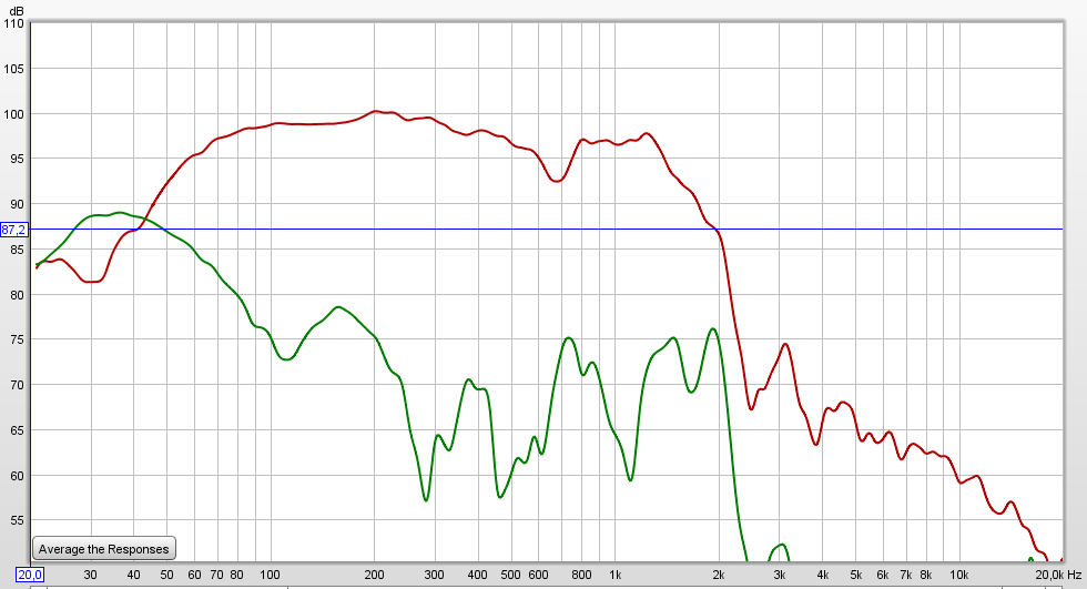

  • 15.05.2024, 21:07
    Pollton
    ich habe die Lautsprecher bis vor kurzem intensiv gehört und immer wieder was verändert. Ich werde mal kurz chronologisch berichten. Im Moment ist das Wetter sehr schön, da werde ich in nächster Zeit nicht weiter machen.
    Hi Karsten, ich wollte ja noch die Beschaltung posten.
    Anhang 74275
    Das entspricht, glaube ich, die Messung aus #51, davor war ohne Spannungsteiler.
    Ich hatte die Abstimmung dann noch etwas verfeinert und so wie diese Messung, habe ich längere Zeit gehört.
    Anhang 74271
    Ich tue mich schwer mit der Klangbeschreibung, aber ich versuche es mal. Meine Frau und ich haben in Stereo Modus ein paar Filme und Serien geschaut und wenn ich alleine Zu Hause war, habe ich Musik gehört.

    Wenn ich mir die Messung ausschaue, dann habe ich um 1,5 kHz zu viel Pegel, die Bündelung ist noch nicht gut. Ich bin dann auf 18 dB gegangen.
    Zu erst L2 mit 0,33 mH angefangen und bin dann später bei 1,2 mH gelandet. Gefüllt 30 mal habe die Weiche auseinandergebaut und gemessen und gehört.
    Das ist jetzt der aktuelle Stand.
    Anhang 74272
    Anhang 74273
    Anhang 74274
    Aktuell habe ich auf der Weiche L2 mit 1,2 mH, fällt mir gerade auf.
    Ich bin vorerst damit zufrieden, ich weiß bloß nicht, ob da noch mehr geht. Diana Krall singt wieder bei den Instrumenten, ich habe Yello gehört, es klingt mega, aber bei einigen Interpreten klingen die Stimmen etwas dünn. Ich weiß nicht, ob das an den großen TMT liegt?
    Nun ja, die erste Entwicklungsphase ist abgeschlossen. Ich habe die Lautsprecher wieder auseinandergebaut, nun werde ich die Lautsprecher neu folieren und es kommt eine andere Schallwand mit Fasen davor.

    Ich weis nicht ob Du das wirklich hören möchtest, ich versuche aber trotzdem mal zu erklären was ich aus den Messungen in diesem Thema herauslese.
    Im Nahfeld misst Du bei einem so großen Chassis im Grunde nur die Mitte, also die Staubschutzkalotte. Was das Chassis weiter zum Rand hin tut, siehst Du dabei nicht. Deshalb ist da, scheinbar, alles schön glatt.
    Nun misst Du aber weiter entfernt. Da ist plötzlich oberhalb von 1.5 kHz eine fette Delle.
    Warum?
    Die große und sehr weiche Plastik-Membran hört bei der Frequenz auf kolbenförmig zu schwingen. Dadurch kommt es zu (realen!) Auslöschungen im abgestahlten Schall durch die teilweise, über eine engen Frequenzbereich, gegenphasig arbeitende Membran. Das ist aber leider das was man im Raum hört, nicht die Nahfeldkurve.
    Das dumme dabei ist, egal wie Du das ganze auch beschaltest, Du bekommst die Membran dadurch nicht steifer und das Loch bleibt. Da ist sogar aktiv mit DSP und passiv egal. Das schöne (oder schlimme) an den Plastikmembranen ist ja,dass dieses Aufbrechen nicht besonders gut zu hören ist, weshalb man sie häufig einfach nach oben auslaufen läßt, ohne teure Bassspule.
    Man kann sich so eine Konstruktion sicher schön hören, mit einiger Eingewöhnungszeit.
    Die Lösung ist ganz simpel, nur willst Du die nicht: Ersetze die bei spätestens 2000 Hz, mit einem 30 Bass mehr als ausgereizte Kalotte, mit etwas angemessenem was etwas unter 1500 Hz noch voll auf der Höhe ist. Vor allem auch etwas, was in einer Kombination mit einem 30cm Bass angemessen belastbar ist. Eine große Kalotte oder einen pegelstarken Breitbänder.
    Manchmal muss man einfach zugeben das eine Kombination nix wird. Aus einer großen Menge von Kompromissen wird man sicherlich keine Box für ein "Battle" machen, wo man sich mit anderen vergleicht. Für Zuhause mag es ja noch reichen, was Du ja auch schon gemerkt hast. Mit kleinen Einschränkungen eben.
    Bitte entschuldige wenn Dir meine Analyse nicht gefällt, ich denke aber ich liege schon ganz richtig.
    PS Simulationen sehen so eine Membran- Anomalie natürlich nicht!
    Ich hatte, glaube ich, neben der Staubschutzkalotte gemessen. Bei der Nahfeldmessung geht es um den Bass, alles was über 200 Hz ist eh ungültig. Du meinst, bei so großen Membranen sollte ich am Rand messen um den Bass gut zu erfassen?
    Warum?
    Das frage ich mich auch.
    Die Membran ist ganz und gar nicht weich, im Gegenteil, sie ist sehr hart und wegen der Rillen auch sehr stabil. Der Vorteil von Polymembranen ist, die haben oben oft wenig Resonanzen, lassen sich normalerweise gut beschalten. Nun habe ich hier bei 1,5 kHz ein Loch, was da eigentlich nicht sein sollte. Die Polymembranen kommen in den Foren oft schlecht weg, ich finde das zu Unrecht. Es gibt auch hochwertig Kunststoffe, die haben den Namen Plastik nicht verdient:)
    Ja, da hast du Recht. Die eigene Konstruktion ist immer die beste und man gewöhnt sich auch schnell am schlechten Klang. Ich habe schon viele Lautsprecher gebaut, auch Bausätze und mache Selbstbau seit über 30 Jahre. Ich bin aber kein Profi, ist nur Hobby, aber ich weiß so ungefähr, wie es klingen soll.
    Aber es ist auch ein Grund mit warum ich hier Messungen zeige und an Battle teilnehme, dann können andere meine Lautsprecher beurteilen.
    Über ein Breitbänder habe ich auch schon nachgedacht. Eventuell die Beyma 3FR30, die hat einen hohen Wirkungsgrad?
    Na ja, ich habe nicht den Anspruch, den besten Lautsprecher zu bauen, sondern aus einer Idee heraus, dass Beste herauszuholen. Ich habe schon an 3 Battle teilgenommen, da ging es immer ganz locker zu, ohne Leistungsgedanken. Mit Kritik wurde wahrscheinlich aus Höflichkeit gespart, das habe ich hier im Forum an andere Stelle schon anders gelesen.
    Alles gut, ich bin für Kritik offen, hilft ja auch weiter. Ich habe mit diesem Projekt schon wieder sehr viel gelernt:)
    Meiner Meinung nach sieht meine letzte Messung ganz gut aus, was ist daran schlecht? Woran erkennst du, dass es nicht gut klingen soll? Die Bündelung zwischen 2-3 kHz gefällt mir auch nicht, da müsste ich tiefer trennen, aber das geht nicht so einfach. Die Störung bei 4-6 kHz gehe ich ja noch an.

    Dieses "Stehenbleiben" von Membranteilen und Aufbrechen in Partialschwingungen hat nichts mit der gefühlten Festigkeit der Membran zu tun. Besonders übel und unvermeidlich ist es bei brettharten Alukonen. Dort, im Gegensatz zu Polypro-xy aber unüberhörbar. Es gibt Möglichkeiten das mit Stroboskopen und natürlich Lasern dar zu stellen. Lohnt aber nicht, wenn man ohnehin weis das der Treiber das nicht kann. Es gibt eben Unterschiede im Nutzen von Messungen im DIYS Lautsprecherbau und in der Konstruktion von Chassis.
    Ich fürchte das Gemessene mit der Frequenzweiche wird im Hörtest eher unbefriedigend rüber kommen. Wenn dann die Räumlichkeit "springt" und sich keine saubere Bühne aufbaut.

    Vermutest du das nur oder kannst du es auch den Messungen herauslesen? Ich versuche es noch zu verstehen.
    Die Winkelmessungen sind in 15° Schritten gemacht. Mir fällt auf, unter Winkel ab 1,5 bis 4 kHz bricht der Pegel ein. Dann sehe ich bei der Trennfrequenz unter Winkel bei 60° - 90° einen Einbruch. Kann das beim TMT von den Phasendrehungen kommen, wie du schon gesagt hast?
    Die Lautsprecher klingen in den Bereich auch etwas dünn.

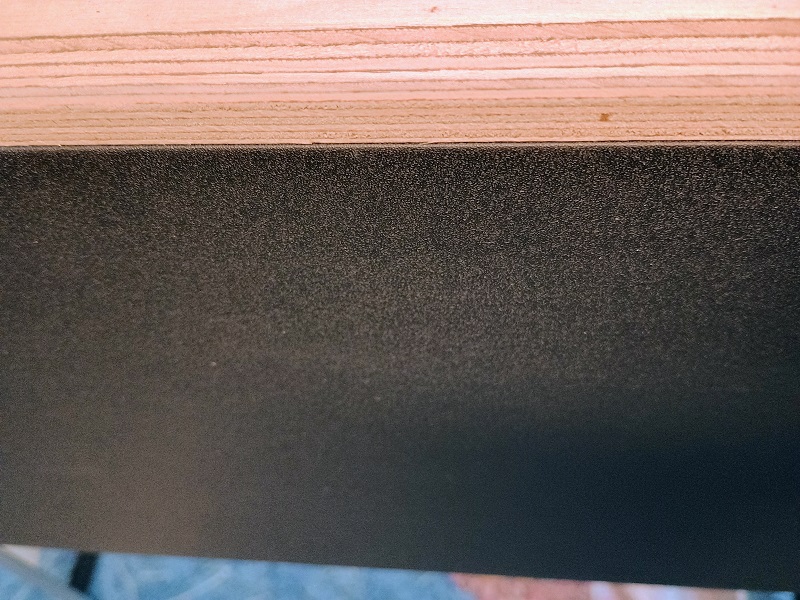

    Nun, über die Feiertage hatte ich ein wenig Zeit. Eine Box habe ich neu foliert, mit 3m ein mal drumrum. Die Möbelfolie hat heutzutage schon gute Qualität, man könnte es kaum besser lackieren. Ja, vorne und hinten sieht man die Stoßkanten, aber hinten interessiert mich das nicht und vorne kommt ja noch was davor.
    Anhang 76608
    Anhang 76609
    Gruß Werner
