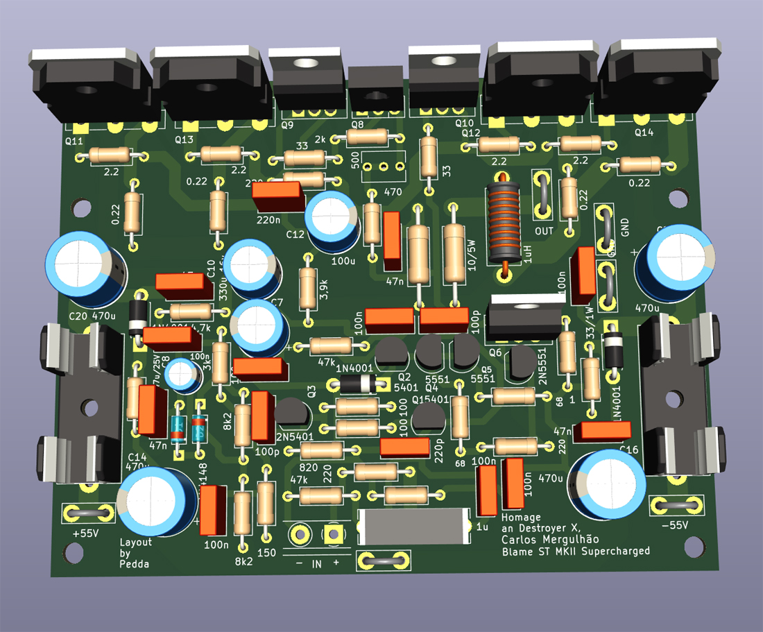

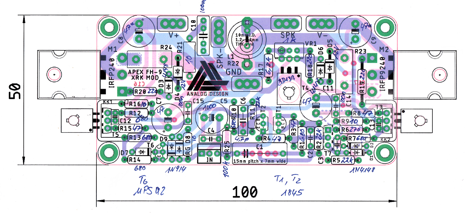

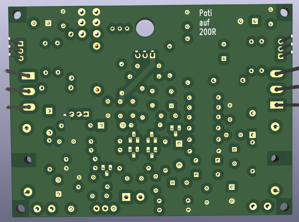

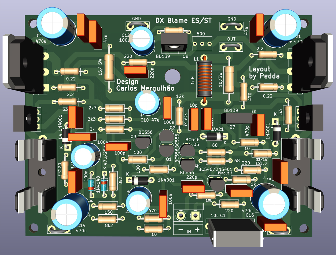

    Ich habe neue Platinen für den Blame ST entworfen, mit seitlichen Endstufen Transistoren. Die Wärmeverteilung auf dem Kühlkörper ist besser.
    Anhang 73182 Anhang 73183
    Die Größe beträgt 99 mm in der Länge (ohne Transistoren) und 76 mm in der Breite/Höhe. Viel kleiner geht nicht. Allemal schon kleiner als der Entwurf im Internet, den es nicht mehr zu kaufen gibt. Zwei Brücken mußten allerdings sein. Eine ist den Transistoren zuzuordnen, die nun thermisch gekoppelt werden (können).

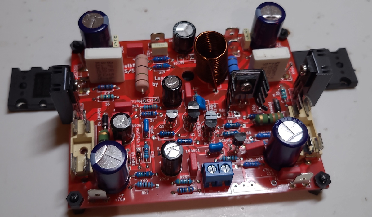

  • 17.02.2024, 06:07
    Kleinhorn

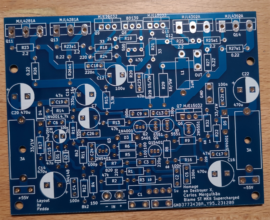

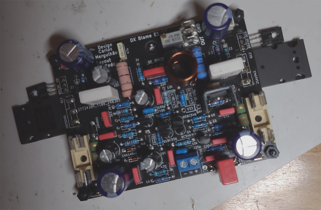

    Mittlerweile sind dann die Platinen eingetroffen und ich habe sie bestückt. Die Platine habe ich im Nachhinein nochmals etwas geändert an manchen Stellen. So habe ich das Loch für den Biastransistor nach oben verschoben und konnte somit die Leiterbahnen zwischen den Treibern einkürzen und beide Bahnen etwa gleich lang halten. Die Platine hat nun eine Groundplane.
    Manches Teil mußte etwas wandern, wird aber an der Funktion nichts ändern. Die Treiber sind weiter vom Sicherungssockel entfernt, war zu nah mit Kühler. Ein Kondensator mußte verschoben werden aus Platzgründen usw...
    Vor der Bestückung habe ich die Platine mit dem Original Schaltplan durch Messung verglichen, einen Fehler hab ich nicht gefunden.
    Also werde ich die Tage mal Spannung drauf geben...

    Ich hätte da noch ein paar Dinge zum optimieren
    Aber dafür müsste man das Layout komplett neu machen. Und ob das hörbar ist ...

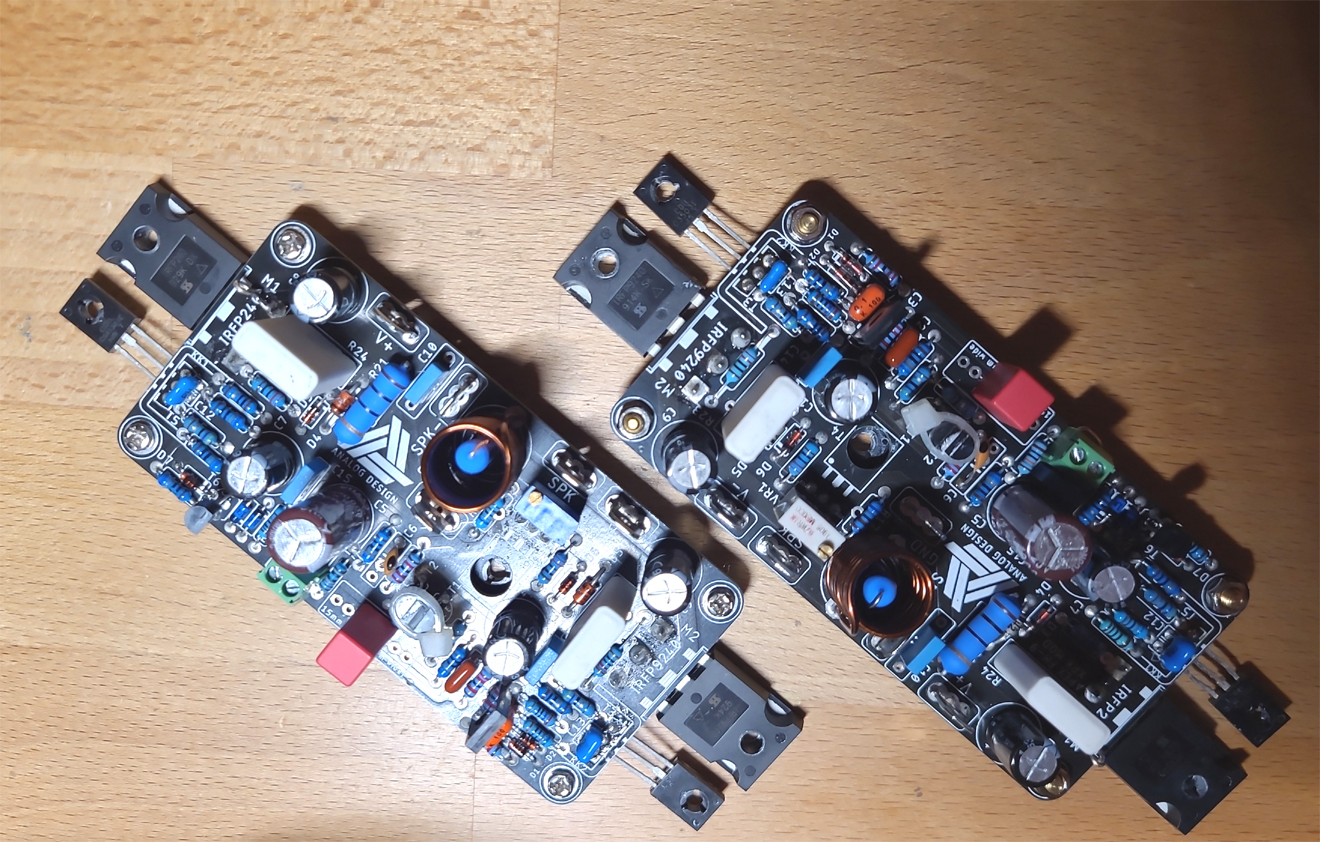

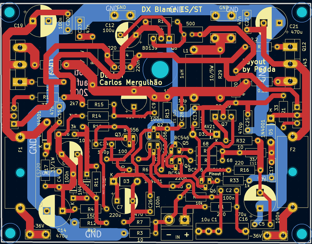

  • 16.03.2024, 18:10
    Kleinhorn
    Er gibt keine Rauchzeichen !
    So...damit es mal ein wenig weiter geht. Da ich auch noch den L20SE Mod austesten muss, hab ich heute, damit das Testbrett frei wird, den Blame ST mal unter Spannung gesetzt.
    Es gab keine Rauchentwicklung, die Spannung an den 100 Ohm Testwiderständen betrug allerdings 14 Volt pro Rail, viel zu hoch. Also am Poti gedreht...falsche Richtung...anders herum, 4,2 Volt..gut...die Spannung folgt dem Poti.
    Heißt, die Platine könnte jetzt ins Gehäuse wandern. Allerdings hab ich noch eine weitere Version mit KiCad entstehen lassen.

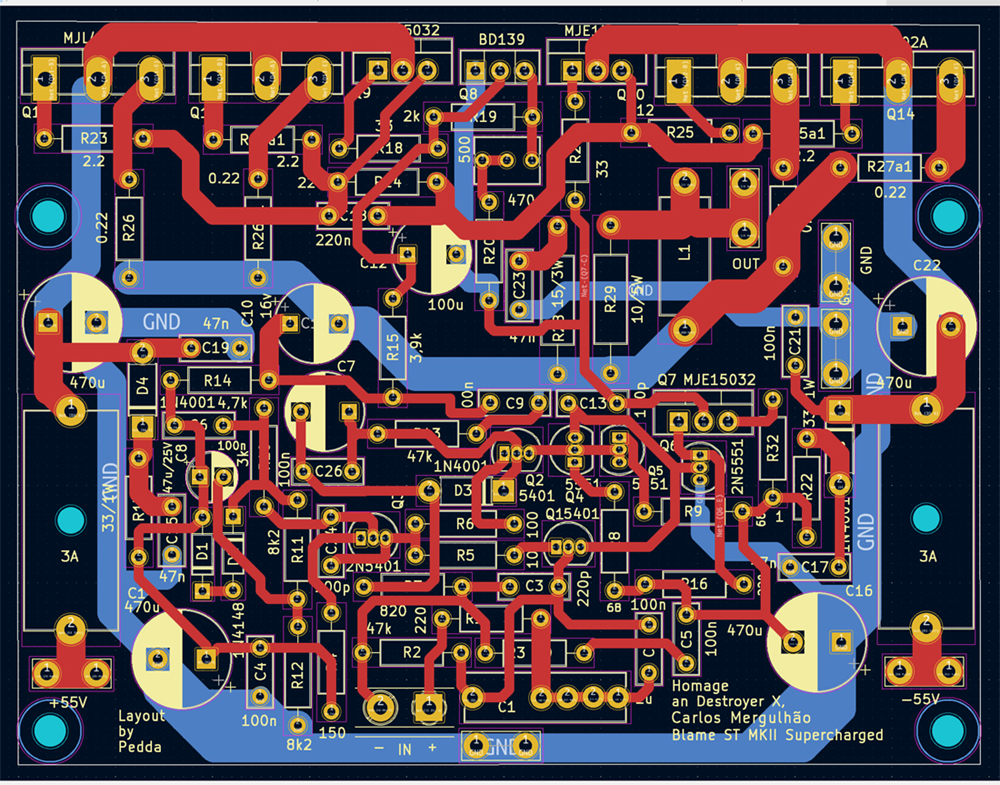

    Der Schaltplan, den ich gezeichnet habe, ist wohl ok. Blame ST quer, damit die Wärmeentwicklung sich besser auf dem Kühler verteilt.
    Nun gibt es die Black Edition, quer.
    Da ich nen Knall hab, wurden alle Komponenten ausgelötet und wieder in die neue Platine eingelötet. Dauert nen Moment. Eine ist nun fertig bestückt. Zwei Dinge sind nicht ganz optimal, das hab ich noch in KiCad geändert. Das Poti ist ein wenig gewandert und die Spule hat mehr Platz bekommen, macht nichts an der Funktion, ist aber besser zu montieren.
    Auch die neue Platine passt für den ES und Blame ST. 3 Bauteilstellen bleiben daher frei. Die Beschriftung ist eindeutig.
    Anhang 73706 Anhang 73707
    Die neure Version ist von den Teilen auf der Platine symmetrischer. Kleiner bekomm ich das kaum hin. 98,5 mm x 74 mm,
    ohne die Transistoren gemessen. Auf eventuelle letzte Millimeter sei gedingst...
    Die Platine ist allemal um Zentimeter kleiner geworden, als die Ursprungsversion im I-Net.
    Eine "Brücke" bleibt allerdings. Das bekommt man nicht anders hin. Ansonsten ist alles erstaunlicher Weise kreuzungsfrei.
    Anhang 73708 Man sieht, dass die Platine eine Groundplane hat.
    Der Blame ES/ST ist mein erster Eigenentwurf einer Verstärker Platine. Min 4 Versionen sind in die Tonne gewandert. Ich lerne stetig dazu, auch wie man KiCad austrickst an manchen Stellen. Zwar meckert die DRC Prüfung ist aber belanglos, da ich die Änderungen ja kenne.
    Bleibt also spannend, da ich zum Klang noch nichts sagen kann, denke aber das der Amp laufen wird. Der erste Schritt ist nun gemacht...

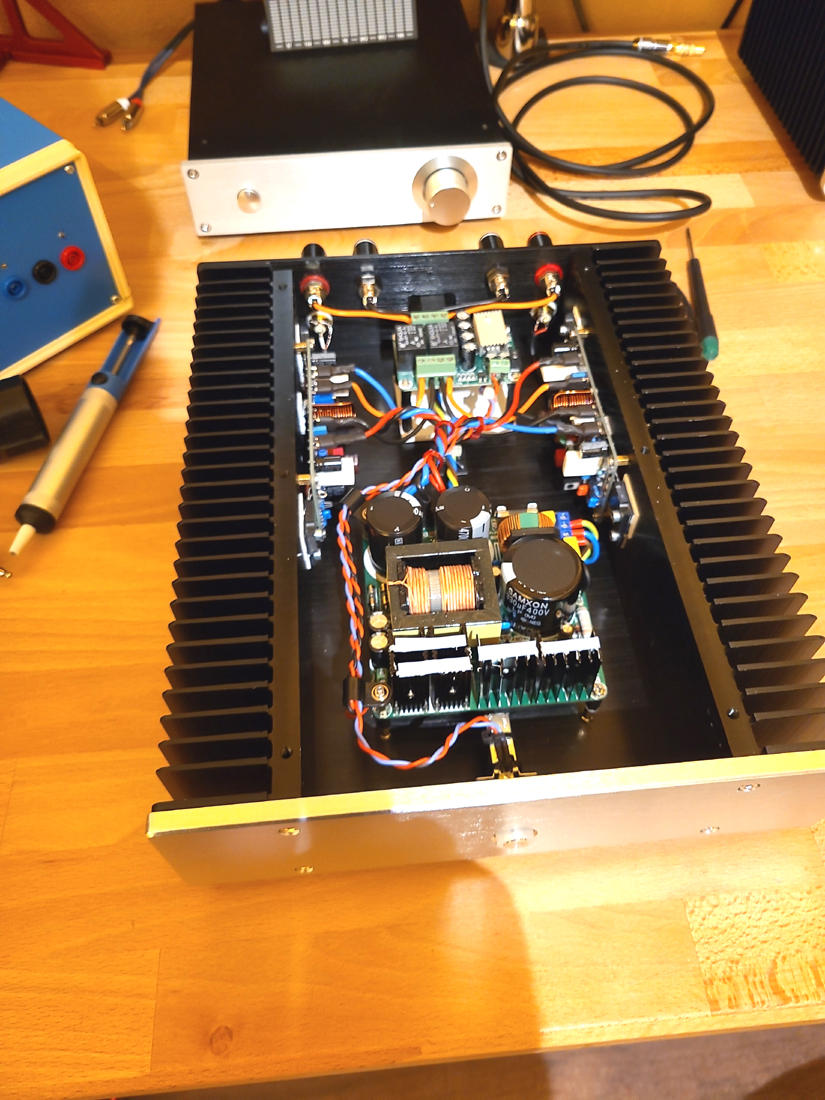

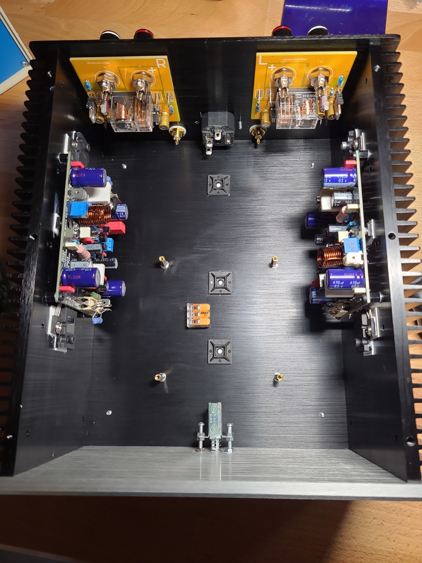

  • 18.03.2024, 08:16
    Kleinhorn
    Fertig die Beiden Platinen
    Anhang 73775
    Es folgt das Lochbohren und Gewinde schneiden....für die Kaltgerätebuchse muß ich den Ausfruch bohren und feilen...
    Beim Schalter kann ich mich nicht endscheiden...
  • 18.03.2024, 08:31
    1. Es folgt das Lochbohren und Gewinde schneiden....bohren
    Sorry Pedda,
    da geht der Maschinenbauer mit mir durch:D, außen wird geschnitten, innen wird gebohrt:).
    Dein Werk ist natürlich wie immer sehr interessant und sieht gut aus.
    Ich bin gespannt wie es löppt.
  • 18.03.2024, 12:09
    Kleinhorn
    Ok...bohren schneiden..egal...ich bin Elektriker und kein Maschinenbauer...:D
    Aber ich habe fertig...Löcher mit Gewinde im Kühlkörper. Die Kaltgerätebuchse passt. Schalter in die 10 mm Front gesetzt.
    13ner Loch, was ein Doofmaß...
    Jetzt noch die Löcher für RCA und Lautsprecherbuchsen.... usw...Den "Kleinkram" kann ich zu Hause machen, dafür braucht es keine Standbohrmaschiene.
    Dauert aber wieder....

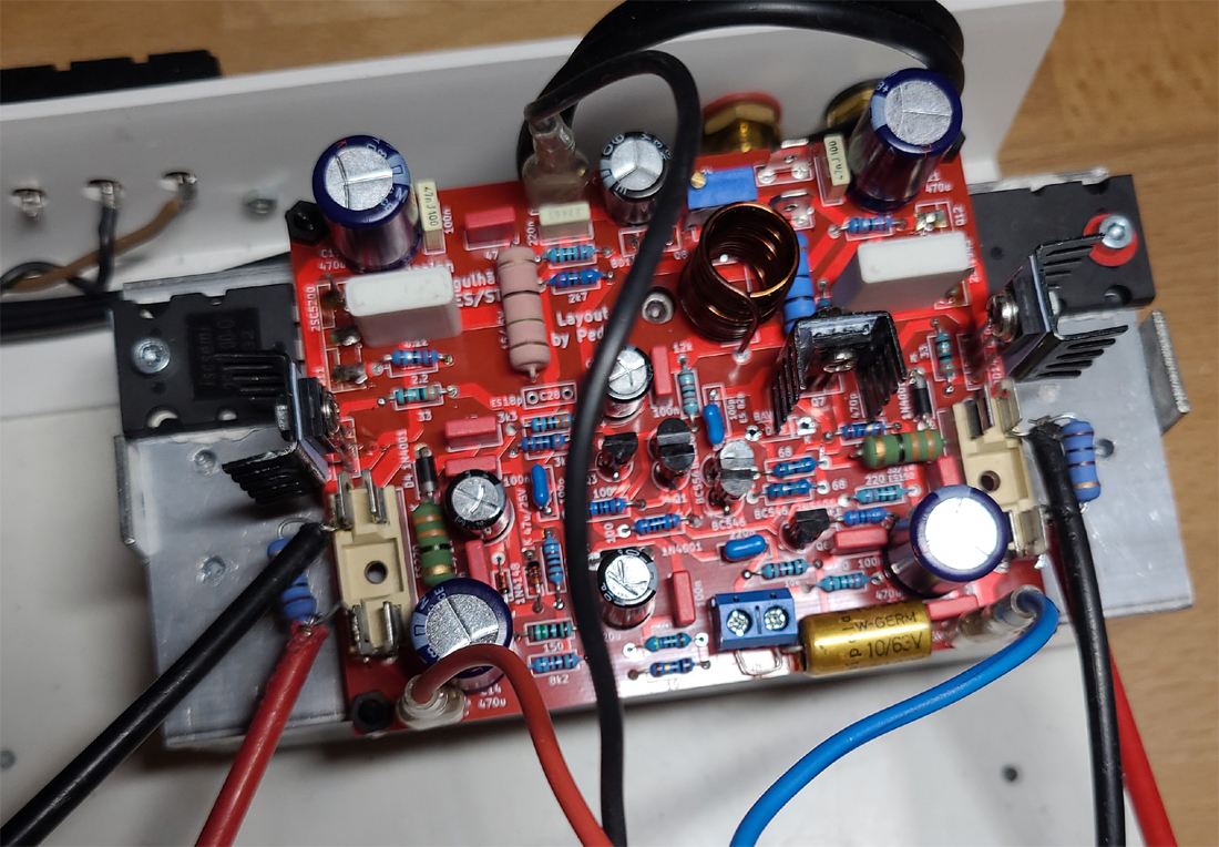

  • 19.03.2024, 09:23
    Kleinhorn
    Alle Löcher gebohrt und (damit kalle einen Aufreger hat) Gewinde geschnitten....wobei ich das eben mit der Maschine gemacht habe....eher gebohrt :D
    Ich probiere mal andere Schutzschaltungen aus mit UPC1237, das spart Platz. Ob die Schutzschaltungen funktionieren werde ich sehen, ich geb mal 15 Volt DC drauf. Das entspricht der Spannung aus dem SMPS. Hab die vorhin mal eben zusammengelötet.
    Jetzt kann ich die Endstufen auf dem Kühlkörper testen. Es fehlen die Leitungen. Das kleinste Problem...
    Anhang 73784

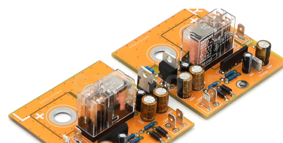

    Was geht da eine Zeit drauf....Die Schutzschaltungen laufen. Verzögerung sind ca 7 Sekunden. Sollte das nicht reichen, schalte ich noch ein Relais über das SMPS, so dass der kleine Trafo später Spannung bekommt.
    Einen kleinen Trafo mußte ich nämlich zusätzlich montieren. Die UPC Schaltung wollte mit 15V Gleichspannung nicht laufen....da hatte ich ganz komische Effekte...bei der Einen passierte nix, die Andere ließ mein Labornetzteil aussteigen, Strom zu hoch....
    Das war mir zu hoch und ich hatte keine Lust, zu messen und den Schaltplan herauszufinden...spiegelverkehrt sind die beiden auch noch...danke...
    Das sind die Teile https://www.aliexpress.com/item/1005...Cquery_from%3A
    Anhang 73785

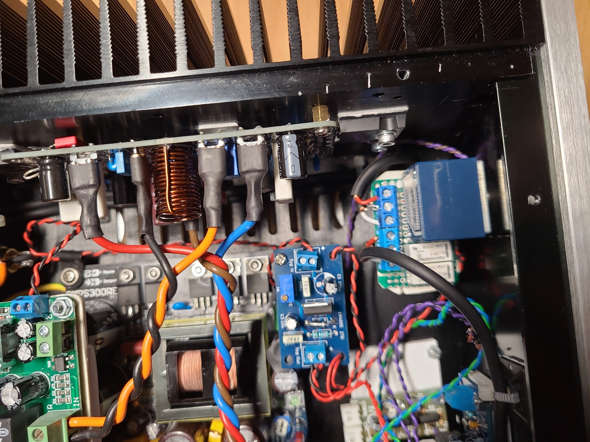

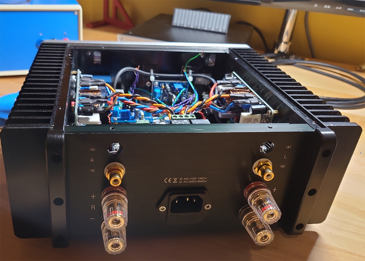

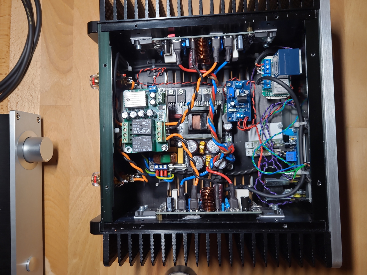

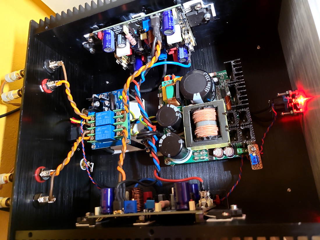

  • 25.03.2024, 18:32
    Kleinhorn
    Blame ST als Riddle Amp
    Kleines Update....Die Endstufen laufen, jedenfalls soweit, als das ich 65 mA Ruhestrom einstellen konnte...
    Das Drumherum ist allerdings eine kleine Katastrophe. Diese Schutzschaltungen hab ich dann irgendwann zum funktionieren gebracht. Sowas Merkwürdiges hab ich noch nicht erlebt. Der erste Trafo, mit 300 mA, reichte nicht für die Versorgung, dabei ist da nichts besonderes drauf auf den Schutzplatinen, Ein UPC1237 und Relais, dazu ein 7812...
    ok... Trafo mit 375 mA ..ähhh..reicht auch nicht, bzw Trafo wird schön warm. Dazu kam noch, obwohl Wechselspannungsversorgung mußte ich die Anschlüsse tauschen damit beide Platinen Funktion hatten. Unterschiedliche Verzögerung haben die Platinen dann auch...
    Ich habe keine Lust für diese Ka...dinger ein Minikraftwerk mit 12 Volt 1A Trafo aufzubauen. Kann auch nicht normal sein, keine Ahnung was die Chinesen da für einen Mist entworfen haben. Letztendlich hab ich nun eine Schutzschaltung verbaut, die sich, auch mit UPC 1237 locker aus dem SMPS speisen läßt...
    Spaß Nummer 2 ist der 230 Volt Netzschalter. Spannungslos durchgemessen ist alles richtig. Steck ich aber die Netzleitung ein, brauch ich den Schalter nicht. Das SMPS startet, obwohl der Schalter "Aus" ist...
    Jetzt könnte man, so wie auch, vermuten, der Schalter hat nen Knall...hat er nicht. Ist auch der 2. Schalter.
    Ok, das Ding ist einpolig, 5A, sollte funktionieren....nöööö
    So einen Blödsinn hatte ich noch nicht, schlimm daran, dass ich keine Idee habe, woran das liegt...
    Ein Relais muß her, um den Kram zu trennen...bestellt.
    Eine Endstufe wollte nicht recht, war aber mein Fehler. Ich hatte einen falschen Transistor, BD140 anstelle BD 139 eingebaut..der war wohl in die BD139 Tüte gerutscht...
    Ok getauscht und trotzdem Chaos...ich werde mir das Board nochmal anschauen.
    Ich hab kurzer Hand ein eine neue Platine bestückt und die lief auf Anhieb. Bei der Platine habe ich BC556 und BC546 mit 330 Hfe eingebaut. Die Treiber sind fast gleich vom Wert und die Endstufen Transistoren...
    Das bescherte dann -3 mV Offset.
    Die andere Platine hat 19,7 mV Offset. ok...aber ich werde da auch nochmal was wechseln in der Vorstufe..kommt nicht mehr darauf an...
    Gehört hab ich den Amp noch nicht..erstmal sollte alles zuverlässig sein...
  • 26.03.2024, 06:49
    Kleinhorn
    So...das Rätsel um den nicht schaltenden Schalter ist gelöst. Ich hab nochmals alle Verbindungen gemessen und mußte feststellen, dass ich eine Verbindung zwischen PE und L hab....Die Stelle war auch schnell gefunden...
    An der Eingangsklemme des SMPS hab ich die Reihenfolge vertauscht, L und PE...N war wie vorgesehen in der Mitte.
    Ich finde das schon sehr verwunderlich und habe auch keine Erklärung.
    Das SMPS startete ja normal, nur ohne Schalter, und die Ausgangsspannungen passten, auch Aux Spg funktionierte.
    Zum Glück hat das SMPS keinen Schaden genommen und ich auch nicht..ich hab ja lustig und fidel das Gehäuse berührt....
    Die Schutzleiterverbindung hatte ich auch gemessen und für gut befunden, da überall durchgängig...
    Egal...kann weiter gehen mit Gebastel...:)

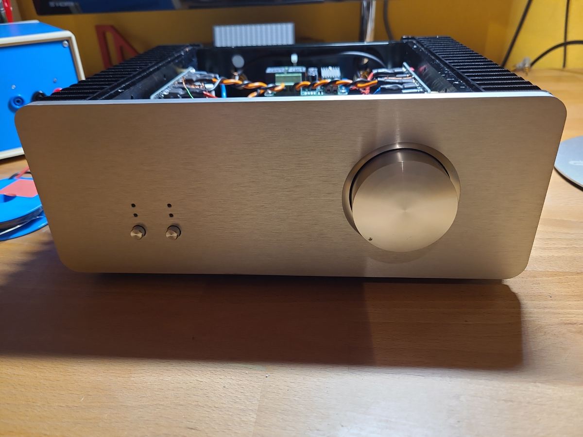

    Allerdings hab ich noch Platinen hier vom Baby Lynx und meine Mini Crescendo Variante. Die würde ich erstmal bevorzugen...:)
  • 26.03.2024, 15:43
    Kleinhorn

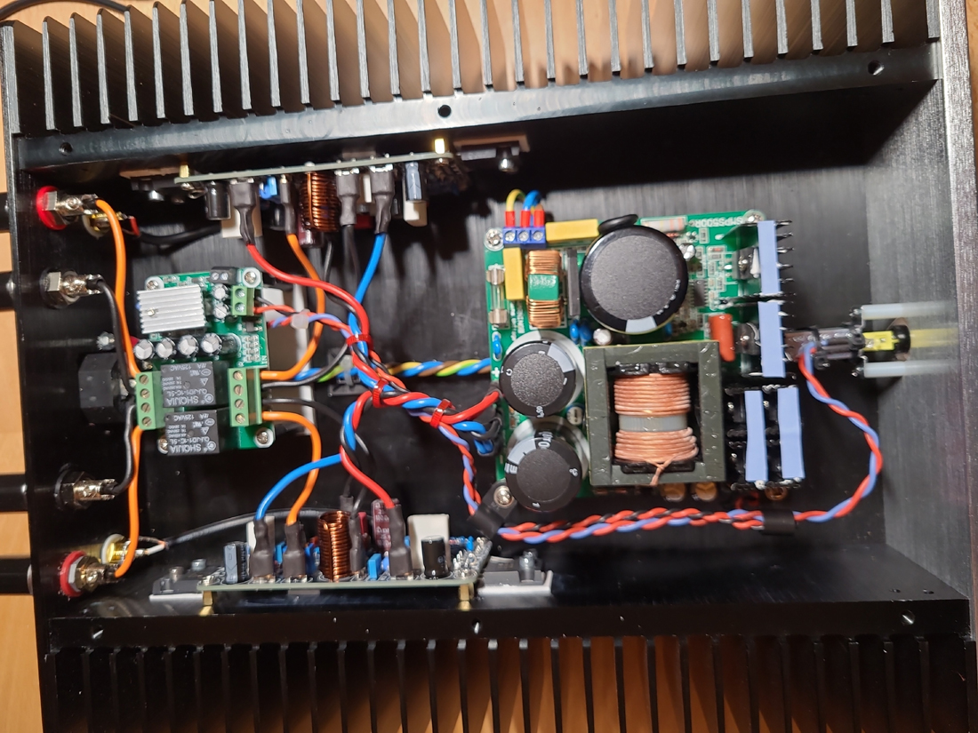

    So...
    Der Blame ES/ST läuft und das sehr gut. Mit dem FH9 ganz gut vergleichbar. Es fehlt mal nix. Sehr schönes Bassfundament, Mitten und Höhen auch sehr schön, wenn er auch nach meinem subjektiven Empfinden im Hochtonbereich nicht ganzso "kristallklar" klingt wie der FH9. Die Aussagen zum tollen Klang kann ich nachempfinden. Vielleicht bau ich mal eine Variante mit MJE Endtransistoren.
    Das Inbetriebsnahme Prozedere ist schnell erklärt....Unter oder an die Sicherungshalter kommen 100 Ohm 2/3 Watt Widerstände. Poti vorher auf 160-200 Ohm einstellen. Wird eingeschaltet, sollte man die Spannung über die Widerstande auf 4,7 Volt am Poti einstellen. Ist alles Ok, Widerstände entfernen und Ruhestrom einstellen. Ich habe letztlich 70 mA eingestellt, also 15 mV gemessen vom Transistorausgang zum Output über die 0,22 Ohm Widerstände. Erstaunlich stabil ist die Einstellung gut möglich. Nach 2 Stunden kam auch nicht viel Wärme auf die Kühlkörper.
    Ein Vorteil von diesem Amp, die Kühler können recht klein gehalten werden. Das120 mm hohe Gehäuse hatte ich bestellt, da ich noch von meiner alten Platinenversion ausgegangen bin. Nun würden 90 mm Höhe reichen.
    Auch jetzt im Betrieb werden die Kühler nicht warm.
    Die Versorgung ist +-35 Volt über das 500 Watt SMPS. Die 500 Watt müssen sein, da die Siebung mit 4700 µf pro Rail vorhanden sein muss. Ein 300 Watt würde von der Leistung reichen, aber nicht von der Ausgangskapazität. Der Blame hat 940 µf pro Rail x2 auf den Platinen. Das 300 Watt hat nur 2000 µf Ausgangskapazität, könnte knapp werden.
    An den Lautsprechern ist in Pausen oder mit zugedrehter Lautstärkeregelung absolute Stille, Kein Rauschen, auch kein Brumm...so soll das sein...
    Anhang 73812
    Hier ein Bild von der Gerätschaft...:)
  • 26.03.2024, 16:06
    Kleinhorn
    Die Platine habe ich dann im Nachgang an manchen Stellen noch geändert. Die Spule hat mehr Platz, ein Widerstand ist gewandert. Die Driver sind weiter nach ober gerückt, andere Kleinigkeiten...
    Meine Platine eignet sich für den ES und ST. Die Stellen(4) werden für den ST nicht bestückt. Für den ES sind sie beschriftet.
    Anhang 73813 Anhang 73814
    Das ist nun meine endgültige Version. Funktioniert prima...:D

    Blame ST Supercharged MKII
    Weil es so schön ist...hier eine Blame Variante mit mehr "Wums". Da ich Spass dran hab Platinen zu erstellen...:D
    Mit höherer Spannung, +-55 Volt und Doppelendtöpfen sind 150 Watt an 4 Ohm drin.
    Ich habe die Platine noch nicht getestet. Die Abweichungen zum Blame ST und seiner Platine sind allerdings nicht riesig. Einige Bauteile sind geändert, wie in der Rückkopplung und manche Bauteile sind halt doppelt vorhanden, für die Aussteuerung und Ausgang.
    Ansonsten gibt es andere Transistoren. Die Platinenabmessung ist ca 99x76,5 mm, ähnlich wie beim Blame auch...
    Die Leiterbahn zum "Output" ist breiter geworden, da ja mehr Leistung darüber geht. Die Spule ist vorgesehen für 1,3 mm Draht mit Innendurchmesser 12 oder 15 mm. Das Ausgangsnetzwerk ist "ausgelagert".Vom Widerstand in der Spule halte ich nichts bezüglich eventuellem magnetischem Einfluß... usw und bla...
    Die Befestigungslöcher sind nicht von der Groundplane ausgespart. Daher Kunststoffspacer oder Pappscheiben verwenden um vom Gehäuse zu isolieren....
    Anhang 73913 Anhang 73914

    Kleinhorn
    Das Gleiche, anders
    Weils so schön ist....herkömmliche Platine
    Anhang 73947 Anhang 73946
    Es gibt noch eine Variate mit allen Treibern auf dem Kühlkörper. Diese hier ist 3mm schmaler als die Variante mit seitlichen Transistoren. Kleiner wird das aber nicht werden, da Abstände zu berücksichtigen sind. Kicad zeigt das in der 3D Ansicht nicht immer optimal. Hab aber alle Stellen gemessen und denke, ich hab Nichts vergessen.

    Ein kleines Update...
    Ich hatte mich, da ich nicht soviel Ahnung habe, immer gewundert, dass es zwei Schemata gibt. Die Platine, die ich benutzt habe geht auf Schema 1 zurück. Von der Zweiten gibt es keine Platine.
    Nun, ich hatte mich gewundert, dass ich den DC Offset nicht weiter runter bekomme. Jetzt kenne ich den Grund. Ich habe einen Fehler gemacht und es ist ein Fehler auf der Platine. Abhilfe ist schnell möglich. Ich bin da nicht darauf gekommen, man hat mir geholfen.
    Sei es drum...nun gibt es 1mV/2,2mV Offset auf den Boards. Der RG Widerstand 10 Ohm am Eingang ist nun überbrückt. Es gibt auch den R5, 22K. Wenn Beide zusammen auf der Platine befindlich sind, gibt es den hohen (immer noch akzeptablen Offset von ca 20 mV.)
    Also habe ich RG gebrückt, damit sind auch die Dioden raus. Das Allein sollten man aber nicht nur tun.
    Ich habe mir einen Sternpunkt geschaffen, direkt am SMPS.
    Anhang 77051
    Vom SMPS geht nun eine Groundverbindung auf die Miniplatine. Dann jeweils zum Ground auf den Boards, zum Speaker Minus an der Schutzschaltung. Zwei dünnere Leitungen laufen zum Input bzw Feedback, an den kurzgeschlossenen RG.
    Dann gibt es noch eine weitere Verbindung zu PE
    Anhang 77052und zwar so...
    Die Anschlussdrähte RCA zu Board habe ich verdrillt, bischen dick die Leitung, hatte nicht Anderes da.
    Anhang 77053
    So sieht das dann aus. Der Loopbreaker ist noch nicht zu sehen...hab ich vorhin erst gemacht....
    Da es ja für die zweite Schematic keine Platine gibt, hab ich eine gemacht...
    Anhang 77054
    Es gibt ein paar kleine Änderungen, die ich erwähnen möchte. Die Eingangskondensatoren sind ne Nummer größer, 470 µ anstelle 47µ. Der Feedbackkondensator ist zwar kleiner von 1000 µ auf 220µ, aber 12,5 mm Durchmesser, damit eine Muse Bipolar 25 V passt. Der 22k hat eine LED vorgeschaltet. Wert aus der Boom, TLHR4200 von Vishay ist vorgeschlagen, Jede andere 3mm LED geht sicherlich auch, dann aber heller.
    Die beiden Dioden am Eingang entfallen, ein paar Widerstände sind anders vom Wert.
    Steht in meinem Schaltplan. Hab aber jetzt mal wieder keine Lust mehr, da die Foren Software nur noch zickt...
    Hier noch die beiden Pläne
    Anhang 77056 Anhang 77057 Anhang 77059
    In dunkelblau die Änderungen. Das der Ground so einen komischen Haken hat liegt an KiCad. Leider immer noch nich abwärtskompatibel. Änderungen in der Schematic werden komisch...

    So, habe noch ein paar Kleinigkeiten geändert. Dies sei nun die endgültige Version der FH9 Platine.
    Anhang 77095
    Von der Größe her entspricht sie fast der Ursprünglichen, ist nur 6 mm breiter. Schaut man genau hin, wird man sehen, dass die Siebkondensatoren um das 10 fache vergrößert wurden, auf 470 µf. Es ist ein 220 µf 25 Volt Nichicon Muse Bipolar Kondensator für das Feedback möglich, den werde ich auch einsetzen. Die Eingangsklemme ist 3polig, 3,5 mm, nicht so ein Winzling.
    Die Platine nimmt nun alle Teile auf, die XRK auch auf seinen Platinen hat. Einzig der Varistor fehlt und die Coilcraft Spule.
    Bis auf eine Stelle ist die Leiterbahnführung kreuzungsfrei.
    Ich probiere diese Variante mal aus. Die Löcher werden nicht zur Ursprungsplatine passen, ist aber egal, da ich ein neues Gehäuse verwende.
