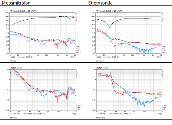

    danke für die Fragezeichen. Ich habe genau eine solche Strom Messung auch mit meinem mittelguten ClassAB durchgeführt. Ich fand es spannend was sich beim Klirr im Strom zeigte, sowohl in der Messung mit Dummy Load, als auch mit realem Lautsprecher dran.
    Bernd

    Akustisch gemessen, d.h. Gesamtverzerrungsgrad, eingepegelt, zeigt der Proband Monacor 8 Ohmer mit 8 Ohm Widerstand in Serie einen Effekt auf die Verzerrungswerte, der je nach Interpretation nicht über die Messtoleranz hinausgeht (-> in Einklang mit meiner Erfahrung mit essentiell dem selben Aufbau). Mit 35 Ohm Vorwiderstand, als auch reiner Stromsteuerung, stellt sich dann doch eine signifikante Reduktion ein. Ob letztere tatsächlich lohnenswert ist, muss man den einhergehenden Nachteilen gegenüberstellen.
    Bei den anderen Probanden im Schnitt ähnlich, aber nach einem etwas anderen Muster Verzerrungsreduktion insg. und in Relation zu Frequenz - auf der Hand liegend, anderer Aufbau des Chassis = unterschiedliches Verhalten.
    Das Thema ist damit für mich eigtl. vollinhaltlich beantwortet. Shoutout an den netten Schweden @ DIYAudio, der uns die Arbeit des Experiments abgenommen hat.

    Bernd
    Hallo Bernd,
    ich möchte nochmal auf deine Messungen zurückkommen:
    Warum unterscheiden sich die Absolutwerte so stark? 7 Ohm zu 30 Ohm ca.
    Hast du den Pegel nicht abgeglichen?
    Ich verstehe die Messungen einfach nicht.
    Arta rechnet den Spannungsabfall am shunt in Ohm um.
    Wenn du den Strom so weit änderst, dass Arta auf so unterschiedliche Werte kommt, dann vergleichst du bei den beiden Messungen Äpfel mit Birnen IMHO.
    Dass ein Chassis bei geringerem Pegel auch weniger Klirr produziert nehme ich jetzt einfach mal an.
    Eine Auswirkung des Vorwiderstandes kann IMHO nur erkannt werden, wenn in beiden Situationen derselbe Strom durch das Chassis fließt. D.h. für die Messung mit Vorwiderstand muss die Ausgangsspannung des Amps entsprechend angehoben werden.
    Oder sehe ich da was komplett falsch? :confused:
    Moin >kboe<,
    Du siehst da nix falsch, das nehme ich voll auf meine Kappe. Lass mich erklären:
    Die Impedanzkurve des Lautsprechers pur, also ohne Vorwiderstand, die mit dem Tiefpunkt bei ~7R, kennst Du sicher als ganz normalen Impedanzschrieb eines geschlossenen Lautsprechers. Resonanzhöcker und Anstieg Richtung Höhen... . Doof von mir ist jetzt, daß ich auch schon diese Kurve gezoomt habe. Doof von mir ist auch, daß ich die Kurven nicht mit der voreingestellten gewöhnlichen Skalierung gespeichert habe.
    Die Impedanzkurve vom Lautsprecher mit Vorwiderstand in Reihe, ist noch hinterhältiger. Nimm mal die Linie bei 29 (28,6) ohm. Schaue nach dem Abstand des Resonanzhöckers von dieser 29 ohm Linie. Ich sehe beim Resonanzhöcker einen Hochpunkt mit etwa 31 ohm. Also 2 ohm Unterschied.
    Jetzt schaust Du nach dem Abstand des Impedanzminimums von der 29 ohm Linie; ich sehe da 26 ohm. Also 3 ohm Abstand nach unten von der 29 ohm Linie.

    Die Impedanzkurve ohne Zoom, mit der voreingestellten Y-Achse, war glatt wie mit dem Lineal gezogen bei etwa 29ohm. Nix zu sehen, kein Höcker, und schon garnichts von dem kleinen Höckerchen bei 1000 Hz.
    Mir ist seit Wochen klar daß ich die Impedanzkurven neu machen muss und irgendwie grafisch aufbereiten. Spätestens im Winter ;-)
    Bernd

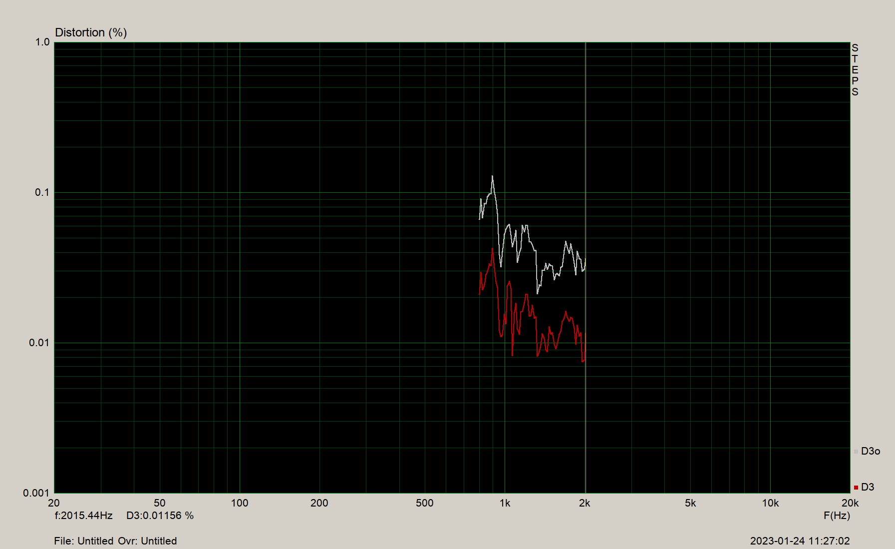

    Du hast elektrisch gemessen, ich akustisch. Ich hab eingepegelt und entzerrt, du mind. letzteres nicht.
    Nur fürs Archiv: Du Mikrofon, ich auch Mikrofon letztes Jahr. Da habe ich das genauso wie von Dir beschrieben gemacht. (und erlebt).
    Bei der Messung im Strom habe ich es (EQ) nicht gemacht. Ich habe jedoch ersatzweise auch mit entgegengesetztem Abgleichfehler gemessen. Mein Abgleichfehler-Versuch änderte das Bild fast nicht.
    Anhang 71519
    Overlay = gelb = ohne 20R
    Grün = mit 20R
    Das sind exakt die Fundamentalen der Messung, Grün = mit 20R war durchgehend "lauter".
    Hifikompass ...hmmm... Girlanden? Der Gedanke ist gut aber ich sehe da nichts verwertbares, außer dem ewig klirrenden Mikrofon:( Gibts da eine Dokumentation, irgendwas zum Setup der Messung? Oder einen blickführende Erklärung für mich

  • 11.12.2023, 16:59
    ente
    Warum das Messmikrofon so verteufeln?
    Natürlich sind die Umfeldbedingungen schwieriger zu definieren, aber sie als nichtssagend darzustellen ....
    Nachfolgend ein Vergleich zwischen einer Messung mit einem Messmikrofon (MTG MK301) und einer Stromsonde
    Anhang 72737
    Heinrich
