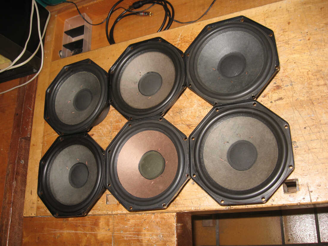

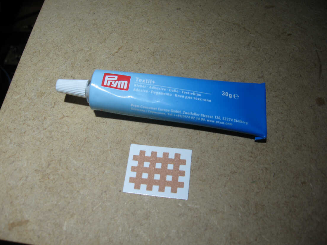

    Sickenreparatur
    Zumindest das Thema "Flicken eines Risses in einer Gummisicke" ist erfolgreich erledigt:
    - Sicke von vorne mit Kreppband in exakter Lage Stoß auf Stoß fixieren
    - von hinten flächig satt mit PRYM Textilkleber einpinseln
    - passendes Stück Akupunkturpflaster in den frischen Kleber einlegen und mit Ohrenstäbchen vorsichtig andrücken
    - trocknen lassen und fertig !
    Das Akupunkturpflaster (kleinste Größe und damit Dicke) ist sehr dünn und sehr elastisch aber auch reissfest. Die Methode sollte auch bei Gewebesicken gut funktionieren.
    Anhang 70505Anhang 70506Anhang 70510
    Ansonsten - die Muntere Fidele Bande:
    Anhang 70508

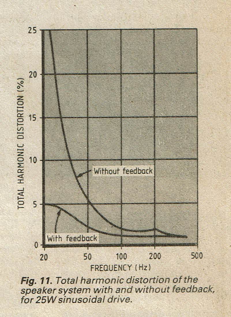

    Hallo Kalle,
    das ist wie bei einem Verstärker - 100 Watt sind 100 Watt, aber die 100 Watt ohne Gegenkopplung (Regelung) klingen meistens Schy...se :thumbdown: ! Bei einem Lautsprecher ist der Unterschied vll. geringer aber deswegen nicht unbedingt zu vernachlässigen.
    P.S. An der Uni Gent mal an einem MFB-System gemessen:
    Anhang 70516
  • 12.05.2023, 15:03
    Udo
    Ob ich nun das Chassis zu mehr Hub durch ein DSP oder eine Regelung zwinge, bleibt sich doch wirklich gleich.
    eben nicht weil MFB auch die nichtlinearen Verzerrungen reduziert.

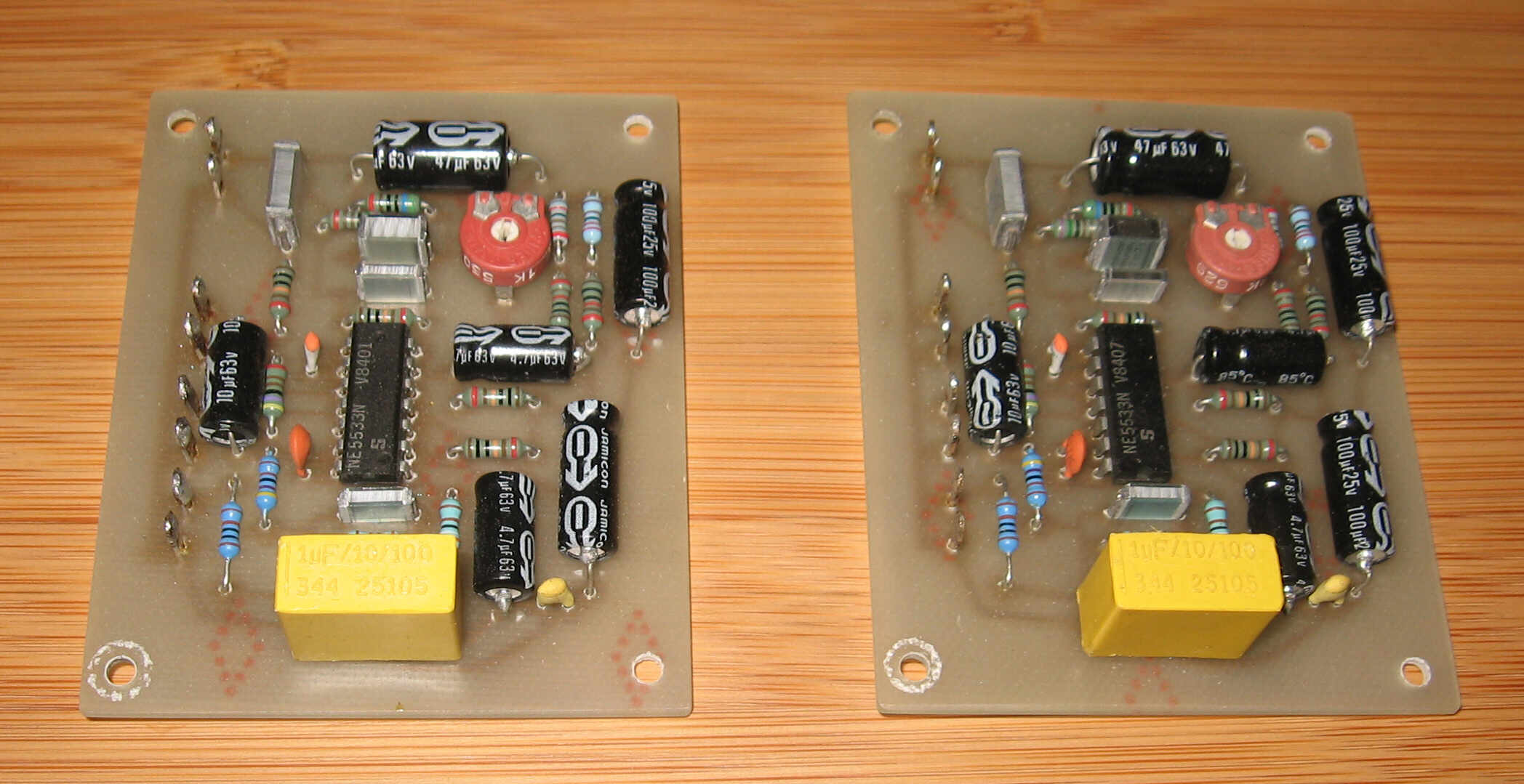

    Moin Andreas,
    den Artikel habe ich, der ist aus elektor 9/1986. Hier noch einiges konkretes zu Aufbau und Funktion der alten MFB-Chassis Anhang 70520. Die Messungen am Anfang des Fadens sind mit der beschriebenen Schaltung entstanden.
    Anhang 70521
    Ich baue gerade noch vier von den Dingern auf.
