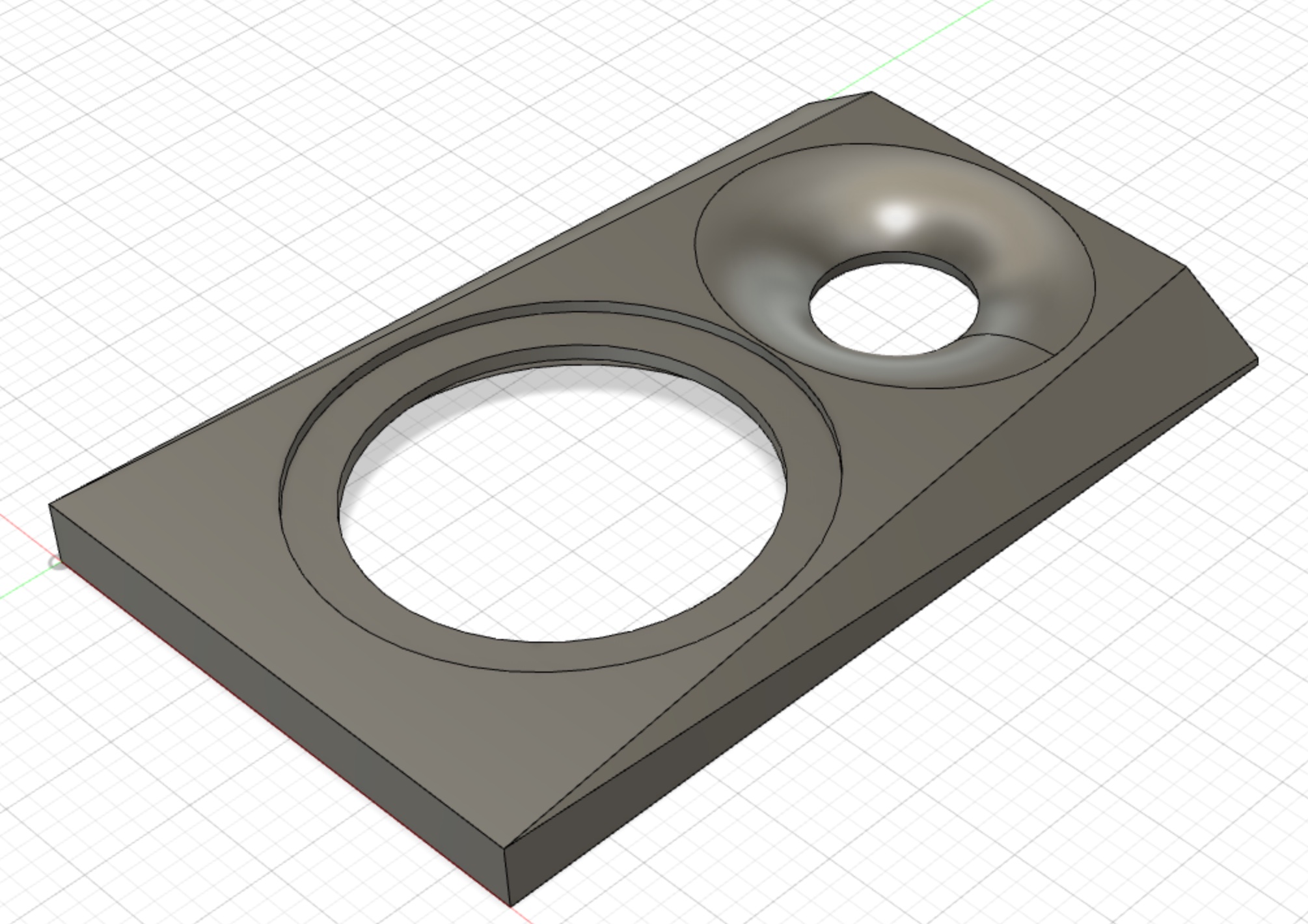

Ich könnte die Abstrahlung von TMT und HT simulieren. Optimierung ist vielleicht hinsichtlich
- Fasen am Gehäuse, Abstrahlung TMT,
- passende Abstrahlung HT (Waveguide?),
- Tiefenversatz Chassis könnte die passive Weichenentwickling vereinfachen,
möglich.

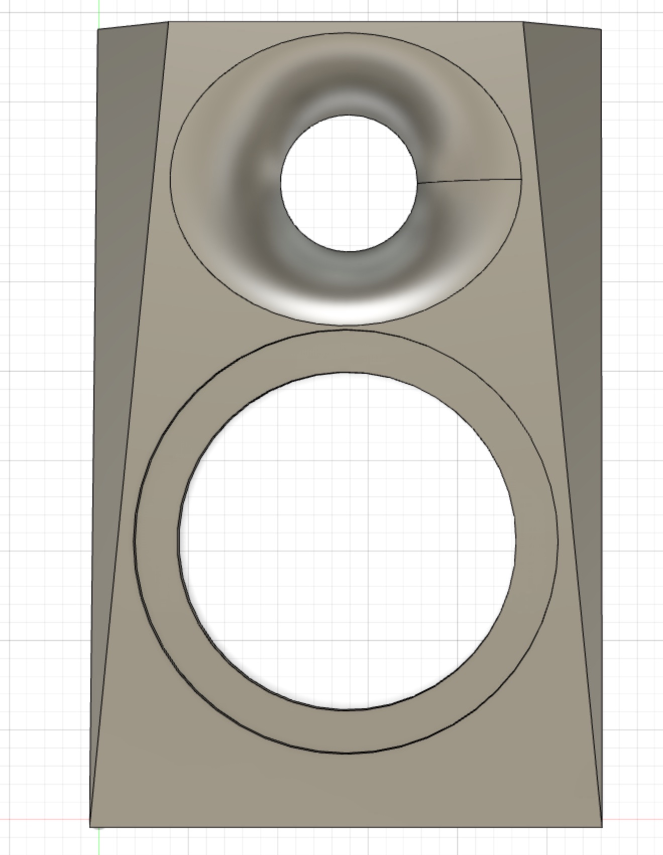

Bezüglich der Abstrahlung: Das wäre schon geradezu traumhaft, wenn Du da Deine Möglichkeiten einbringen könntest.
Wie komplex dann die Schallwand aussehen muss, weiß ich gar nicht. Wenn ich mir so anschaue, was Neumann da mit vergleichsweise einfacher Bauweise an Abstrahlverhalten realisiert:

Genau. Jetzt ist eigentlich nur die Frage mit welcher Variante an Kalotte wir arbeiten. Dann kann es eigentlich shon los gehen, oder?
Ist halt jetzt auch erstmal die Frage, in welche Richtung du gehen willst? Pseudo-Coax oder doch lieber HT im WG über dem TMT?
Meine Präferenz für den ersten Entwurf wäre klassisch, mit Waveguide, damit die Optik nicht zu ungewohnt ist. Andere Varianten gerne später ;)

Du hattest ja den Neumann Monitor als Beispiel für die Frontwand-Gestaltung eingebracht.
Mit 4'' TMT wäre das dann der Neumann KH 80?
- Dreieckige BR-Rohre unten (ich vermute um die möglichst kurz zu halten);
- TMT etwas nach vorne versetzt (ich vermute um ihn auf die Ebene zum HT im WG zu bringen? ISt mit DSP eigentlich egal...);
- Ovales WG (finde ich persönlich gut);
Ja, da wären ein paar Eigenschaften, die man sich abgucken könnte. Ich finde die Kontur vom Waveguide sehr simpel. Sowas in der Art könnte man ja mal probieren...

Die Membran scheint ja identisch, dann kann ich ja mal in die Simulation eines ovalen WGs einsteigen. Ich mache mir auch Gedanken, ob sich die Bündelung in den Höhen horizontal verbessern lässt...
