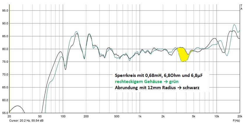

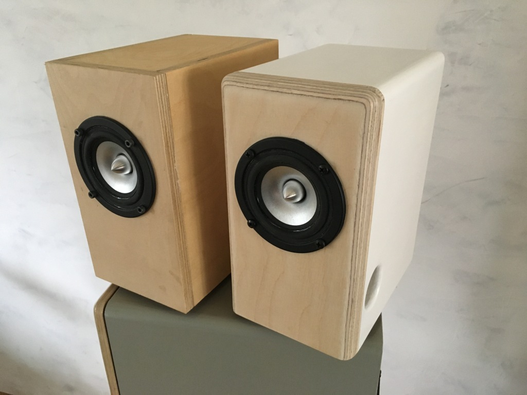

    Mein Problem war ein Einbruch des Frequenzgangs, der bei ca. 4kHz in einem Gehäuse auftrat, dessen Kanten noch nicht abgerundet waren.
    Das Gehäuse mit den abgerundeten Kanten wies diesen Einbruch nicht auf.
    Aber: dieser Einbruch passte zu keiner der vorhandenen Gehäuseabmessungen. Sie konnten eigentlich nicht der Verursacher sein. Deshalb habe ich die Treiber getauscht. Mal sehen, was dann passiert. Der Treiber mit dem Einbruch ist Treiber 2.
    Zunächst beide Treiber im eckigen Gehäuse:
    Anhang 69871
    Fazit: Der Treiber mit dem lineareren Frequenzgang (Treiber 1) zeigt den Einbruch auch im eckigen Gehäuse nicht.
    Umkehr-Versuch: Beide Treiber im abgerundeten Gehäuse:
    Anhang 69870
    Fazit 2: Der Treiber mit dem Einbruch zeigt diesen auch im Gehäuse mit den abgerundeten Ecken.
    Zuletzt der Vergleich des lineareren Treibers in beiden Gehäusen:
    Anhang 69873
    Fazit 3: Die Abrundung der Kanten mit dem kleinen Radius von 12mm hat - wie wir alle das schon vermutet hatten - nur einen minimalen Einfluss. Der linearere Treiber zeigt auch im eckigen Gehäuse nur wenig Kantendiffraktion.
    Mein Fazit ist also, dass es eine Eigenart des einen Treibers ist (Treiber 2). Damit werde ich dann wohl leben müssen. Die Fertigungskonstanz dieses kleinen Treibers ist wohl nicht so groß.
    Ich werde dann die weitere Abstimmung mit dem lineareren Treiber machen.

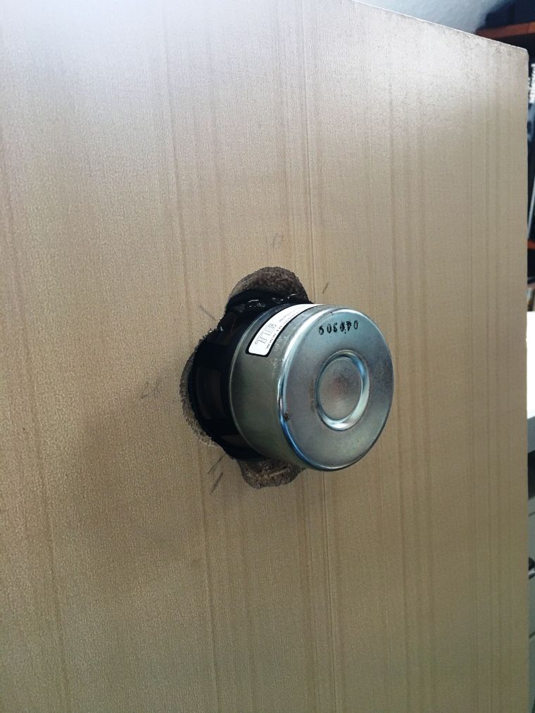

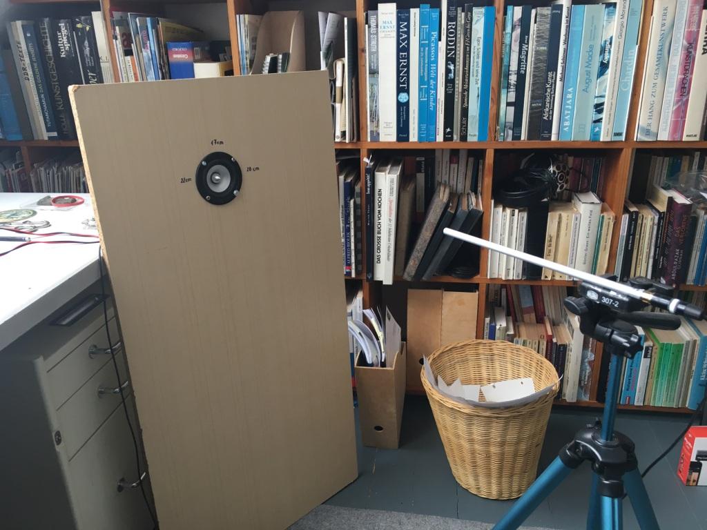

    Also Messungen der Treiber in einer open baffle! Ich hatte noch eine alte Spanplatte von 50cm x 100cm. Montage der Treiber mit ungleichmäßigem Abstand von allen Seitenkanten. Abstände: oben 17cm, links 22 cm, rechts 28 cm vom Rand. Aufweitung der Einbauöffnung rückseitig, damit es keine Beeinflussung durch Einschnürung des Treibers gibt.
    Anhang 69898 Anhang 69899 Anhang 69900
    Messung beider Treiber mit einem Mikrofonabstand von 50cm.
    (Ich hätte doch vorher aufräumen sollen! :D)
    Anhang 69901
    Aber diesmal gab es brauchbare Ergebnisse.
    Auch wenn die Messungen nicht sehr genau sind, z.B. nicht genau auf Achse, sind die Ergebnisse mMn doch deutlich.
    Anhang 69904
    Tatsächlich zeigt der Treiber 2 den 4kHz-Einbruch auch in einer open baffle, also ohne eigentlichen Gehäuseeinfluss.
    Damit steht für mich jetzt endgültig fest, dass dieser Einbruch auf den Treiber zurückzuführen ist und nicht auf das Gehäuse.

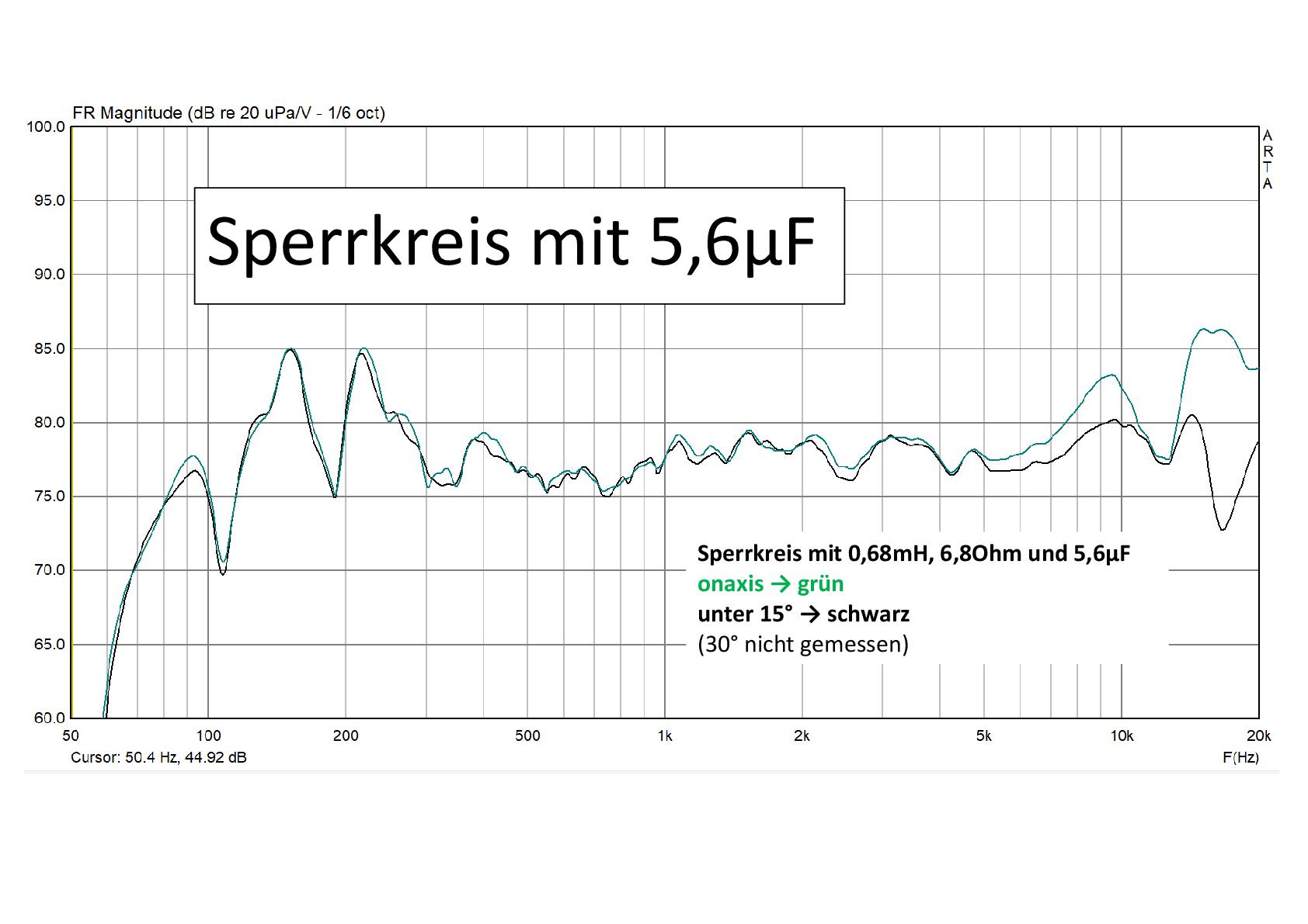

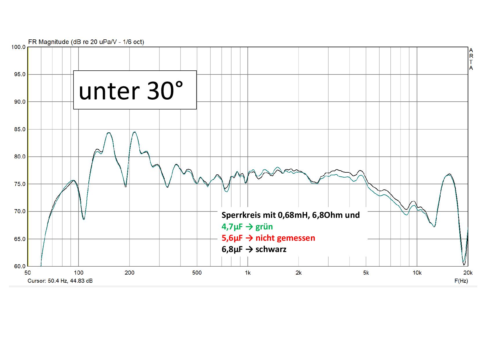

    Dimensionierung des Sperrkreises
    Nachdem nun die Schwierigkeiten um die Linearität der Treiber geklärt sind, möchte ich noch einmal an der Abstimmung im Mittelton arbeiten. Die Abstimmung des Tieftonbereiches folgt dann später.
    Mein Sperrkreis zur Absenkung des Baffle-step besteht aus den drei Komponenten 0,68mH Spule, dem Widerstand 6,8Ohm und einem Kondensator. Diesen Kondensator habe ich in drei Schritten optimiert. Ich habe die Werte 4,7µF, 5,6µF und 6,8µF ausprobiert.
    Boxsim simuliert dies so:
    Anhang 69915
    Laut Boxsim wäre auch ein Kondensator mit 6,8µF noch sinnvoll einsetzbar.

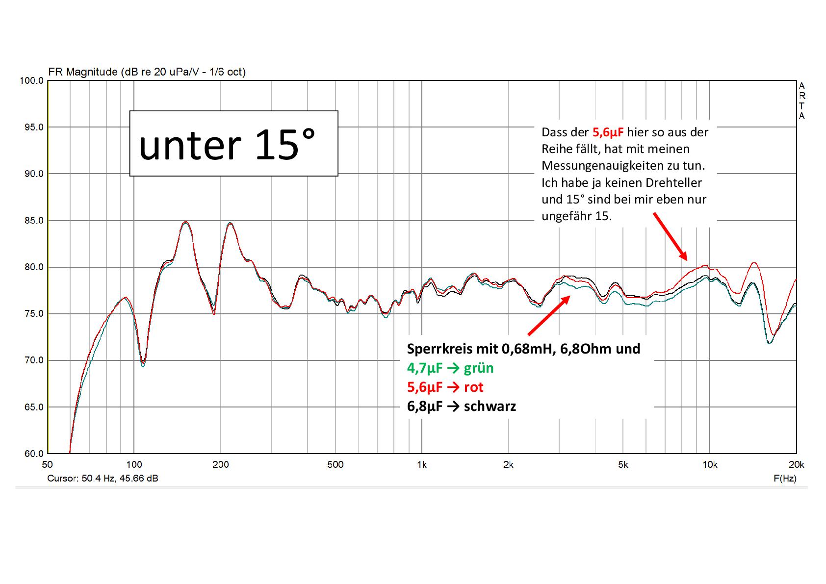

    Gemessen sieht das dann so aus:
    Anhang 69916
    Die Messungen zeigen ein leicht anderes Bild: Danach stellt sich für mich der 5,6µF-Kondensator als die passende Wahl heraus. Die Höhen sind axial noch etwas überpräsent.
    Alle Kondensatoren unter 15° verglichen, sieht der Frequenzgang schon etwas ausgewogener aus, auch in den Höhen. Da ist auch keine weitere Höhenabsenkung (z.B. durch eine 0,1mH-Spule) mehr nötig.
    Anhang 69917
    Unter 30° ist dann kein brauchbarer Frequenzgang mehr einstellbar. Der Breitbänder bündelt hier schon zu stark:
    Anhang 69918
    Für mich ist es dann also der Sperrkreis mit dem 5,6 µF-Kondensator! Onaxis und unter 15°, der ja meist den üblichen Abhörwinkel darstellt, sieht man Folgendes:
    Anhang 69919
    Das ist jetzt im oberen Frequenzbereich schon recht ausgewogen. Etwas stört jetzt noch eine Grundtonsenke zwischen 500 und 1000 Hz. Da hülfe evtl. eine breitere Schallwand. Aber die Gehäuse sind ja schon zusammengeleimt. Außerdem fällt dies auch in die Feinabstimmung am Arbeitsplatz auf dem Schreibtisch. Mal sehen, wie sich der Grund- und Tieftonbereich dort so ausnimmt. Daran wird später noch optimiert.
    Ich baue also erst einmal den Sperrkreis mit 5,6µF auf und höre dann noch ein wenig frei im Raum.

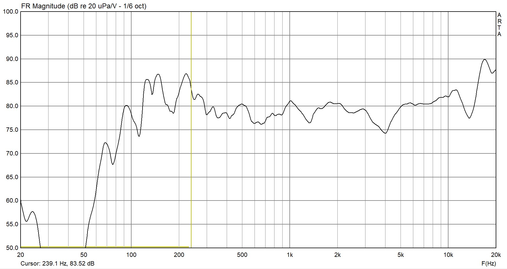

    ich könnte einmal gerne eure Expertise gebrauchen. Mit meinen Messungen im Tieftonbereich kann ich momentan nicht viel anfangen. Es ist mir unklar, welchen Pegel meine kleinen Treiber denn im Tieftonbereich wirklich haben. Dabei geht es mir gar nicht einmal so sehr um den wirklichen Tieftonbereich, sondern eher um den Grundtonbereich. Hier unterscheiden sich die Messungen doch sehr entscheidend. Ich habe einmal drei verschiedene Messungen übereinander geschnitten, um besser vergleichen zu können. Da es ja um den Grundtonbereich geht, habe ich die Pegel im Hochtonbereich angeglichen. Seht selbst:
    Anhang 69932
    Dass meine open baffle mit einer Breite von ca. 50cm einen Bafflestep um die 500 Hz macht, ist glaube ich deutlich zu sehen.
    Aber warum zeigen die Messungen im Grundton um 200 Hz - 300 Hz diesen "Buckel"?
    Zum Vergleich noch eine ungefensterte Messung mit Raumeinfluss. Die Fensterung tut ja vielleicht auch etwas dazu.
    Anhang 69933
    Dieser "Buckel" bei 200 - 300 Hz kommt mir sehr eigenartig vor. Wie interpretiert ihr den?
  • 16.03.2023, 14:44
    FLY FRANZ
    Hallo
    bitte nicht böse sein
    Das liegt an deiner Messumgebung, hast du vielleicht die Möglichkeit wo anders zu messen.
    lg Franz
  • 16.03.2023, 14:52
    habe mal die Messungen des Treibers aus K&T 2004 angeschaut - Dein SPL sieht doch sehr ähnlich aus - auch mit der "Delle" ab 4kHz.
    Wenn ich die Box mit den TSP aus der K&T simuliere, hab ich auch die Erhöhung um 100-200Hz - das ist eben ein Hoch-Güte Treiber - dass muss so.
    Bei einer 3liter Box sieht der Buckel größer aus als bei Deiner Simu mit 4litern....
    In welcher Entfernung mißt Du ? so ca 2 Gehäusebreiten solltest Du alles kriegen ( oder mehr).
    Setze das Zeitfenster mal relativ groß - so 20msec. Dann fängts bei 50Hz an und glättet nur die gröbsten Sachen aus dem Raum - für diese Fragestellung sollte das reichen...
    Ich finde das Projekt bisher ganz gelungen !

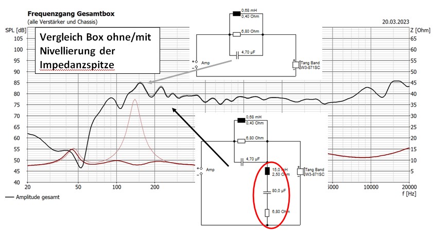

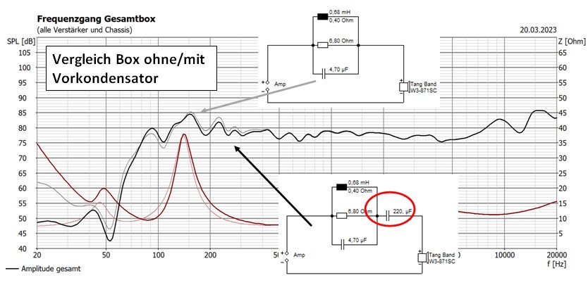

    Ok, die ganze Tieftonabstimmung steht noch gar nicht. Und natürlich muss das mit Messungen begleitet werden.
    ABER:
    Ich bin eben auch nur ein Spielkind. Und ich fummle so gerne mit Boxsim herum. Deshalb habe ich einmal versucht, den Tieftonfrequenzgang zu linearisieren. Geht da noch etwas?
    Zudem ist mir auch die Einschätzung von Joern aus #51 nicht aus dem Kopf gegangen: Der W3-871SC ist eben ein Hoch-Güte-Treiber. Der performt im Tieftonbereich eben so! Bildet eben einen Tiefton-Buckel aus! Kann man schaltungstechnisch etwas dagegen unternehmen? Was sagt Boxsim?

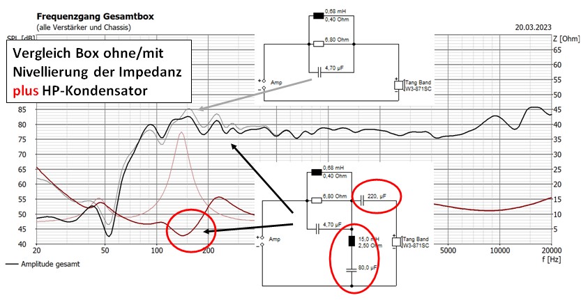

    Wenn man die Impedanzspitze im Tieftonbereich virtuell linearisiert, tut sich nicht sehr viel. (Wenn man den Widerstand in dem Saugkreis weglässt, schon etwas mehr.)
    Anhang 69979
    Auch wenn man in Boxsim mit einem Vorkondensator experimentiert, tut sich nicht sehr viel. Das scheint sich so nicht zu lohnen.
    Anhang 69980
    Die Kombination beider Maßnahmen ist da schon Erfolg versprechender!
    Anhang 69981
    Hebt sogar den Schalldruck unter 100 Hz noch etwas an! Allerdings sinkt die Impedanz bedenklich unter 3Ohm, wenn man den Widerstand in dem Saugkreis weglässt. Aber die 15mH-Spule hat sowieso schon 2,5Ohm Widerstand. Das verhindert Schlimmstes.
    Das beste daran ist, ich habe noch zwei 15mH-Spulen hier herumliegen. Von früheren Versuchen mit Impedanzlinearisierungen. Das ganze ist natürlich bei einem so winzigen Treiberchen ein absoluter Schaltungs-Overkill. Bei 0,5mm linearem Hub! (Sagen wir es offen: Das ist eigentlich Blödsinn!!!) Aber der Spieltrieb! Und in Boxsim kostet es ja auch nichts! Wenn ich messtechnisch mir der BR-Abstimmung weiter sein werde (Futur!), dann könnte man vielleicht ja noch mal in diese Richtung denken.
    Was meint ihr? Blödsinn oder Frickel-Spaß?
    Ich habe hier mal das Boxsim-Modell eingestellt. Vielleicht hat ja jemand noch eine andere Idee?
    Anhang 69982

    Um die Tieftonüberhöhung ein wenig zu zähmen, habe ich noch einmal mit Boxsim herumgespielt. Boxsim und nicht AJ-Horn, weil ich in Boxsim die gemessenen Frequenzgänge einlesen kann. AJ-Horn rechnet ja mit den Thiele-Small-Parametern.
    Ich bin mal von dem gemessenen Nahfeldfrequenzgang der Box ausgegangen, habe den BR-Port dazugemerged. Diese Datei habe ich in Boxsim importiert. Das ergab (natürlich) in etwa den erwarteten Frequenzgang.
    Dann habe ich einen Vorkondensator eingefügt. Am sinnvollsten sah ein Kondensator von um die 150µF aus.
    Anhang 70239
    Vielleicht kann man den Tieftonbuckel ja doch noch etwas entschärfen.

  • 06.05.2023, 17:31
    hockulri
    Der Buckel, der Buckel!
    Es ist nun schon eine Weile her, dass ich etwas zu meiner kleinen Box geschrieben habe. Gestört hat mich zuletzt besonders noch der unruhige Tieftonfrequenzgang und besonders der kleine "Buckel" im Bassbereich.
    Anhang 70476
    Abhilfe verhieß ein Boxsim-Modell, das den Buckel mit Hilfe eines Vorkondensators einzuebnen versprach. Das habe ich oben in Post #66 schon eingefügt gehabt:
    Anhang 70475
    Das hat mir natürlich keine Ruhe gelassen . So einfach und dann so viel besser!
    Leider hatte ich keinen 150 µF Kondensator in meiner Bauteilekiste. Deshalb musste ich mir etwas Unterstützung von Herrn Gattig holen. Er hat mir mit zwei schönen kleinen Elkos ausgeholfen. (Nicht ganz uneigennützig, natürlich :-)).
    Also sofort eingebaut, kurze Messung, so zwischen den Schallquellen, wie oben schon einmal beschrieben, und . . . und Schock:
    Anhang 70483
    Das hat aber in der Simulation sehr viel besser ausgesehen! So will ich das nicht!
    Die beiden 150µF-Elkos ergeben in Parallel- und in Reihenschaltung dann 300µF und 75µF. Ich konnte also eine Reihe messen mit Vorkondensatoren zwischen 75 und 300 µF. Ergibt:
    Anhang 70477
    Fazit: Der störende "Buckel" wird wenig eingeebnet, der Bass aber schon sehr. Das funktioniert also nicht zufriedenstellend. Impedanzmessungen zeigen:
    Anhang 70479
    Im Bereich der Impedanzspitze tut sich nichts. Deshalb ist auch der Buckel unverändert.
    Man kann es ja auch mit einem Saugkreis versuchen. Also zuerst einmal den Saugkreis allein getestet. Zwei 15m Spulen habe ich noch in meiner Bauteilekiste. Dazu wieder die kleinen Elkos!
    Anhang 70480
    Die Messungen ergaben folgendes:
    Anhang 70482
    Auch hier wurde mein "Problem-Buckel" nicht reduziert. Aber der Bass ist stark reduziert.
    Vielleicht ist die Kombination beider Maßnahmen Erfolg versprechend. Laut Boxsim sollte es jedenfalls klappen! Boxsim zeigt folgenden Tieftonfrequenzgang:
    Anhang 70481
    Jetzt die Messung:
    Anhang 70478
    Das sieht ebenfalls nicht viel besser aus als nur mit dem Vorkondensator. Der Saugkreis scheint hier nicht sehr wirksam zu sein.
    Fazit: Viel herumgemessen ohne eine wirkliche Tendenz zu sehen. Habt ihr noch Ideen, wie man den TT-Frequenzgang linearisieren könnte?

  • 16.08.2023, 19:57
    hockulri
    Gehäuse sind fertig
    Nach recht langer Zeit melde ich mich hier mal wieder. Ich war einige Zeit im Urlaub und danach war recht viel zu tun.
    In der letzten Zeit habe ich die Gehäuse meiner kleinen Boxen fertiggestellt, damit das Projekt auch einmal abgeschlossen werden kann.
    Anhang 71276Anhang 71274Anhang 71275
    Bei der Lackierung habe ich mich recht schwer getan. So richtig zufrieden bin ich auch nicht, aber wie sie jetzt sind, sind sie eben und so bleiben sie jetzt auch erst einmal.
    Hinten und vorne noch etwas beschriftet, damit man weiß, was die Plus- und was die Minus-Buchse ist. Und dann ab zum Hören!
    Anhang 71277Anhang 71278
