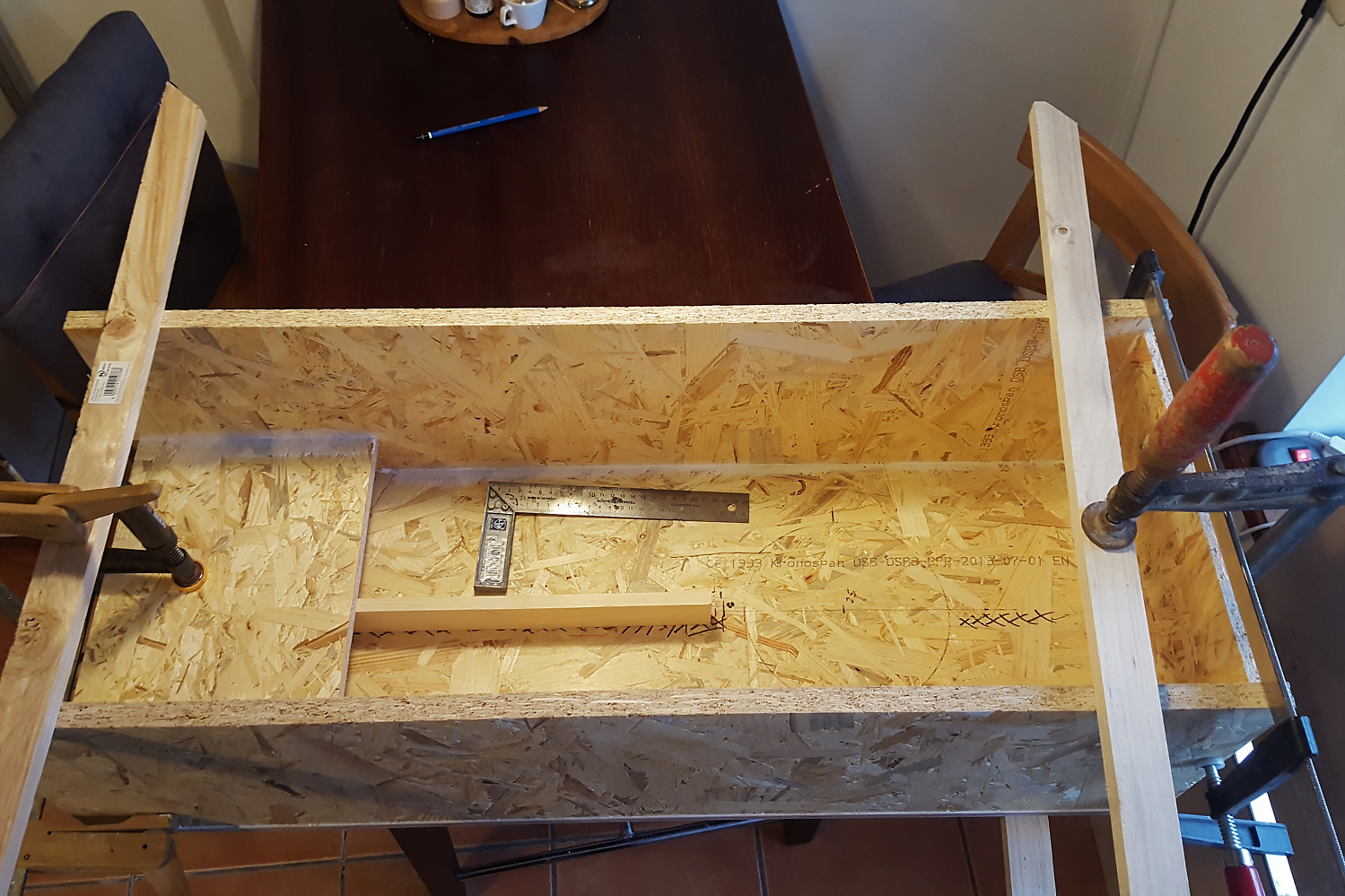

    Moin Jörn,
    freut mich das es bei Dir voran geht.:prost:
    Was kam dabei raus ? Das hier.
    Anhang 69975

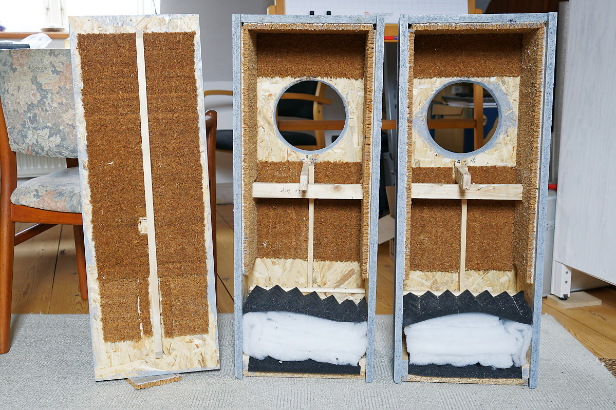

    Die grüne Kurve zeigt die Messung nach dieser Operation - die dahinter liegende graue Kurve das Original. Die kleinen Änderungen könnte man auch den unterschiedlichen Meßtagen zuordnen - zumindest nix weltbewegendes - mehr so für das Gewissen. Scheinen ziemlich ausgeklügelt zu sein, diese Kunststoffkörbe - da dürfen wir wohl umdenken. Haben sich ja auch langsam ein bißchen etabliert ( z.B. auch bei einigen Tangband ).
    Innenleben sieht dann so aus:
    Anhang 69976
    Deine graue Kurve im Diagramm können meine alten Augen fast nicht erkennen....
    Leicht unterschiedlicher Meßaufbau mal außen vor, würde ich mir auch die Wasserfälle (wenn vorhanden Klirr/IMD) vorher / nachher anschauen.:)
    Bei OSB habe ich ganz dunkel im Gedächnis das das Material (innere Dämfung / Homogenität ?) etwas schlechter als z.B. Spanplatte sein soll....so what?:D
    Problematisch könnte es bei Deinem Aufbau werden, wenn Du die BR Abstimmung anpassen möchtest...... ToiToiToi.:prost:
    Den Trick mit dem mittig angebohrten Port (verkürzt u.A.) hast Du auf dem Schirm?.....verlängern könnte schwierig werden.....
    ...mit dem Bodenabstand lässt sich auch noch was reißen.

    Danke Karsten
    Hab mir dabei folgendes gedacht:
    das Kanal-Brett ist aktuell ca 5cm zu kurz ggüb. der rechnerischen Länge. Das kann ich jetzt durch "Brettchen" länger machen - die Frontstrebe ist ja gleichzeitig "Abstandshalter" im Kanal.
    Muss dann nur etwas umsichtig mit dem "trampa" umgehen und da etwas Luft lassen.
    Deckel im Boden bleibt schraubbar...
    Der Däne hat das mit dem BR bei dem TMT-Bruder so gelöst: http://www.troelsgravesen.dk/SBA-861-PFCR.htm
    ja bin gespannt wie sich das verhält.... :D

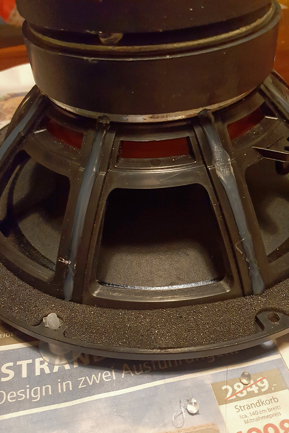

    Schau Dir mal diesen fetten und ungewöhnlich "Spargel" an, den die da auf den Polkern gesetzt haben - genannt Phase-plug.
    Genau auf Achse schattet der in einem kleinen Bereich ab ( die "Ritze" im SPL ) und dann gibt es noch "Spiegelungen" rechts und links davon.... die kommen auch etwas später.

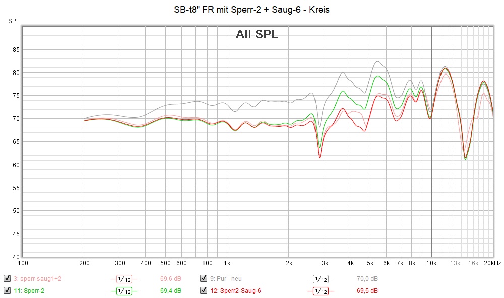

    Nun macht der in dem kleinen Gehäuse kaum Bass - also hab ich die Mitten mit einem Sperrkreis abgesenkt:
    aktuell: 0,68 mH / 3,3µF / 3,3 Ohm - das senkt den Bereich um etwa 2-3dB ab:
    EDIT: beachte Skalierung - sind nur 40dB auf der Y-Achse - also quasi "vergößert"
    Anhang 69348
    blaue Kurve.
    Den beiden Peaks bei 3,7kHz und 5,4kHz gehe ich mit zwei Sperrkreisen auf den Zeiger (rot)
    Das kann man so schon sehr schön hören - auch langzeit. Der 5,4kHz-Sauger darf noch etwas schmaler werden - der zieht mir die Täler etwas zu weit runter (braucht vermutlich "krumme" Werte... )
    Was kommt: die Tage mal sehen, wie das unter Winkeln aussieht. Auf Achse wird wohl ein kleiners bißchen "Zacken" stehen bleiben. Gehört wird ja eh angewinkelt...

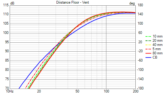

    Damit wollte ich dann der Abstimmung und insbesondere dem Phänomen "Downfire" auf den Grund gehen.
    Gemessen hab ich 1x ca. 1cm vor dem Phaseplug - eine Nahfeldmessung.
    Und dazu 1x direkt am Port - sprich an der Frontwand "unten", so dass das Mic die Frontwand so gerade nicht berührte.
    Das sah dann typischer Weise so aus:
    Anhang 70232
    Die zusammen gehörenden Messungen in gleichen Farben. Aus dem "Tal" um 45Hz dann die Anstimmfrequenz ausgelessen - das geht so besser als in der Impedanz, finde ich.
    Das hab ich dann für folgende Abstände Boden - Box gemacht:
    5mm - 8mm - 12mm - 20mm - 30mm - 50mm - 100mm - Box liegend
    Das sieht dann so aus:
    Anhang 70233
    Auf den ersten Blick verwirrend ... nach dem Ein-schauen fällt links-unten die tiefrote Linie auf: die zeigt den SPL am Chassis bei 5mm Abstand zum Boden, und ganz rechts die schwarze Linie zeigt die liegende Box - ich vermute, so sähe das auch aus, wenn das BR "normal" nach vorne blasen würden. Dazwischen liegen dann alle anderen Abstände zum Boden.

    Das hat mir keine Ruhe gelassen. Ich hatte noch einen Testaufbau für Passivmembranversuche stehen, wo auch die Varianten CB und VB integriert waren. In dem Kontext habe ich R. Smalls MIB (Microphone in Box Messung) getestet.
    Da kann man mit EINER Messung - also ohne Mergen und Pegel anpassen - den Halbraum-Frequenzgang einer Bassreflexbox bestimmen. Das klappt mit Hilfe von VCAD's Calculator-Tool bis ca. 200-300 Hz recht gut und bietet sich damit für diese Problemstellung förmlich an.
    Meines Erachtens bewegt man sich bei Downfire zwischen den Extremen CB (Box steht auf dem Boden) und VB (normale Bassreflexbox, freistehend). Das finde ich durch meine Messungen auch bestätigt und ist sehr schön bei den Impedanzmessungen zu sehen. Bereits bei 5 mm Bodenabstand ist die Bassreflexwirkung zu sehen, wie erwartet durch Kopplung der im Spalt befindlichen Luftmasse tiefer abgestimmt, aber mit höhere Verlusten (leider habe ich keine 2,5 mm Messung gemacht). Bei meinem Versuch ist bereits bei 20 mm Bodenabstand kaum noch ein Unterschied zur unbeeinflussten Bassreflexmessung zu sehen.
    Anhang 70236
    Auch bei der SPL-Messung ist der gleitende Übergang von CB zu VB auszumachen
    Anhang 70237
    Heinrich

  • 31.08.2023, 08:48
    so der Sommer verläßt uns - Zeit die Basteleien wieder vorzuholen - und mal Richting "fertig" zu marschieren....
    Die beiden Trampa-Matten sind vollflächigig verklebt in den Gehäusen angekommen
    , unten Dämmmaterial "Probeliegen" für einen Sumpf - dahinter der BR-Kanal.
    Anhang 71385
    Dann wurden die Basotect-Reste ( in Anlehnung an Jesse's Aurum ) ins Gehäuse gebracht.
    Anhang 71386
    Rückwand ist schon verklebet, verschraubter Boden dient als Montage-Öffnung.
    Jetzt noch mal gutes Wetter abpassen und Außen-design weiterbringen ( Kanten fräsen, Terminal ganz vergessen ) - danach könnte es den ersten "finalen" Probelauf geben.

    Moin all
    so die herbstlichen Tiefs laden ja wieder ein zu basteln :prost:
    Ein guenstiges DIY-Chassis - das lockt doch, das auch noch irgendwie zu pimpen.
    Vor allem eins mit Plastik-Korb.
    In der Garage fand ich noch Alu-Butyl, aus vom Auto uebrig geblieben war.
    Also kleiner Streifen geschnitten - ca. 4x1,5cm von innen an die Stege geklebt.
    Vorher einmal mit Alkohol abgewischt, eingepaszt und mit einer Wasserpumpenzange "angedrueckt" - im KFZ-Bereich wird das Zeugs ja mit einer Noppenrolle angepresst.
    Auf der vorderen Seite der Stege ein kleines biszchen Pappe als Schutz drunter gelegt und alle 8 Stege bearbeitet.
    Danach hab ich Filzstreifen in halber Dicke 03,5cm (damit Membran frei bleibt) x 1,5cm druebergeklebt. Selbstklebendes Zeugs von Reckhorn.
    Anhang 77882
    Anhang 77883
    Wie man sieht, datte ich frueher schon mal den Korb mit Heiszkleber bearbeitet - das hat nix gebracht.
    Und das Schaumgummi - hab ich wohl zu frueh das Chassis eingebaut, die Farbe ....:cool:
    Hier war das anders .... Hoerprobe lies aufhorchen.
    Dieser "Linn-80er Jahre-Sumpf-Sound" war weg - und die Raeumliche Darbietung praesiser, der Raum war nach vorne und hinten groeszer und alles mehr "auf den Punkt" incl. viel mehr Details in den Hoehen.
    Also das dann mal nachmessen - hier ab 1000Hz gezeigt - darunter der Raum und Fremdgeraeusche am Tag sind nicht so interessant.
    Rot: das Chassis "Pur/Original" - eingebaut und ohne Beschaltung.
    Beige: Der Korb mit Alu-Butyl an den Stegen
    Gruen: zusaetzlich Filz
    Der Filz hat nix gebracht - bei den schmalen Stegen auch irgendwie zu erwarten, so viel Echo geben die nicht.
    Der Butyl-Version zeigt im Hochton allerdings deutliche Veraenderungen:
    • Die groszen Peaks bei 3,5kHz, 5,5kHz sind deutlich kleiner,
    • der Bereich um 8kHz ruhiger,
    • der Bereich um 12kHz ruhiger und schmaler
    • das "Loch" 14-16kHz ist aufgefuellt
    • darueber faellt es staerker ab.
    Das ist doch mal ein schoenes Ergebnis.
    Zweite Grafik zeigt den SPL mit Alubutyl in beige, das ganze mit dem bisherigern Sperrkreis (blau) und mit dem zusaetzlichen Saugkreis (hell-Tuerkis) - der 5,5kHz-Peak hat am meisten genervt, besonders bei Sibilanten, deswegen "runter gedrueckt".
    Jetzt muss ich mal sehen, ob
    • es ohne Saugkreis geht
    • der ggf. leicht "entschaerft" werden kann
    • die Gesamtabstimmung noch paszt
    Die naechsten Regentage sind also schon mit Arbeit versehen :built:
    Stay tuned. :prost:
  • 14.09.2025, 16:41
    Irgendwie zu bloed für die Grafiken - also noch mal:
    Wirkung Alybutyl am Korb
    Anhang 77886
    Mit dem Bestehenden Sperrkreis / Saugkreis
    Anhang 77887
