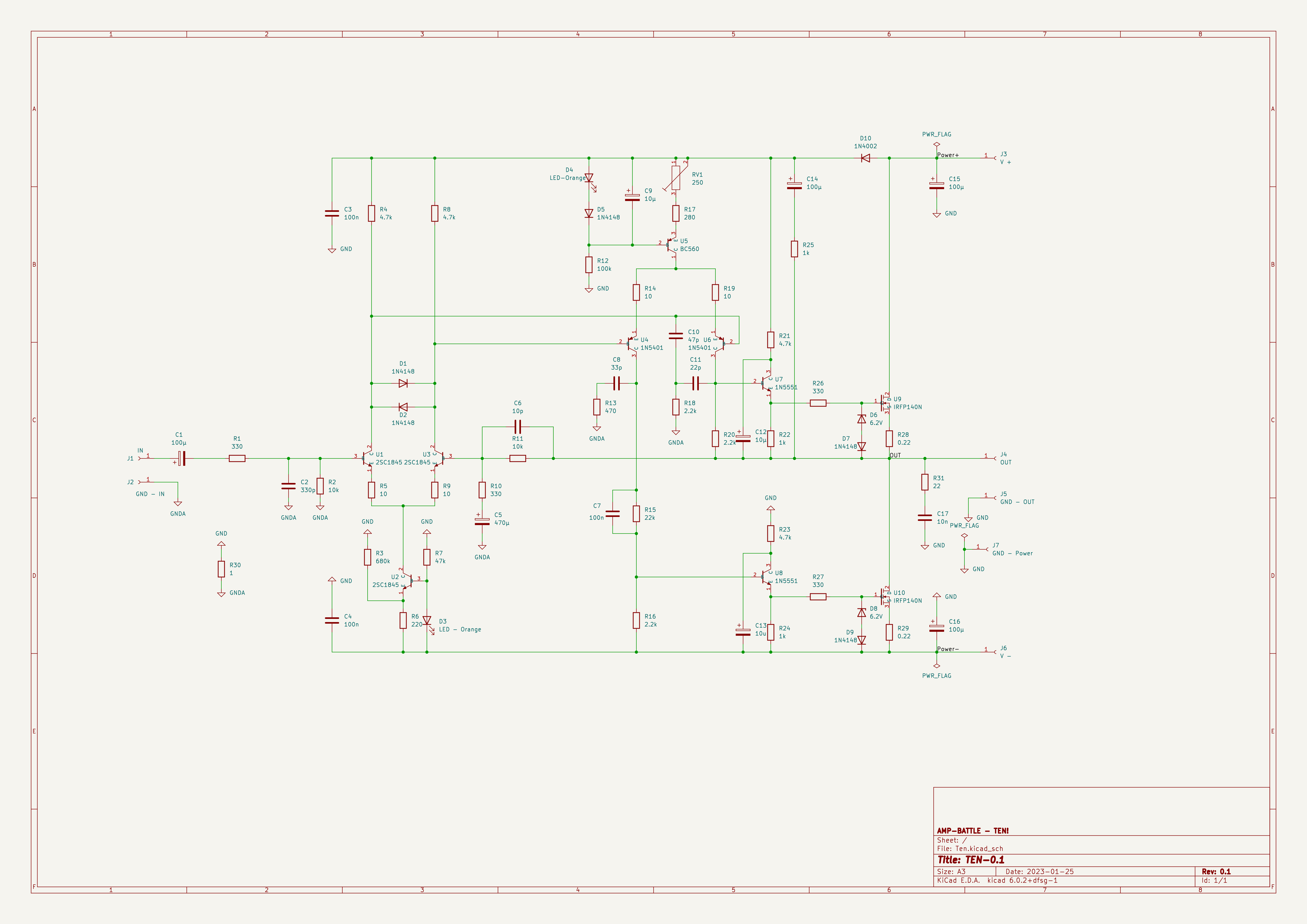

    スピーカ
    ...Warum hast Du die fetten MOSFETs als zweiten Differenzverstärker? ..
    Moin, Mosfets haben eine enorm hohe Eingangsimpedanz und entlasten den Differenzverstärker im Eingang. Man sieht das vom Prinzip (u.a.) bei der sog. 'Blameless' Schaltung, da geschieht das an der Stelle mittels Emitterfolger .
    Außerdem hat sich in den Simulationen gezeigt, dass sich ein höherer Ruhestrom im zweiten Differenzverstärker positiv auf niedrige Verzerrungswerte auswirkt. Die 7-8mA kann der Irf510 locker verheizen ohne rot zu werden. Des weiteren läuft die Schaltung für einen current dumping - Amp relativ stabil, was ich auch den Mosfets an dieser Stelle zuschreibe. In der Simulation läuft der Amp sogar ohne Miller-Compensation stabil! Dan liegt schätzungsweise an den Kapazitäten, die die Mosfets von Natur aus mitbringen.
    Oft schwingen current dumping amps sehr schnell und wenn man sich die original Quad 405-Schaltung anschaut, dann hat man eine Idee davon, wie viel Hirnschmalz dort geflossen sein muss, um die Schwingungen in den Griff zu bekommen.
    Auch meine bisherigen Versuche mit current dumping haben alle wie sau geschwungen, allerdings war dort auch schon die Simulation sehr kippelig, also sehr schmale Kompensationsfenster für stabiles arbeiten.
    Hätte ich mehr Transistoren zu Verfügung, würde ich eher, wie original Quad, auf ein current-feedback setzen, so hoffe ich, dass es auch mit voltage-feedback geht und dass LTspice nicht allzu optimistisch simuliert.

  • 06.02.2023, 11:54
    capslock
    Ja, der zweite Differenzverstärker war (mit bipolaren Transistoren) in den 80ern in Japan sehr populär. Doug Self und Bob Cordell gehen aber kaum drauf ein.
    Bei den fetten MOSFETs hätte ich vor allem Angst, dass die hohe Kapazität auch noch kräftig von der Gate-Drain-Spannung abhängt und so eine pegelabhängige Last für die Eingangsstufe darstellt, also Verzerrungen macht. Was die Schwingungen angeht, Deine Miller-Kompensation ist eher eine Two-Pole? Wenn ich mal den 1K-Widerstand ignoriere, dann hast Du eine Millerkapazität von 23 pF - das dürfte weniger sein als die Schwankung der parasitäten Millerkapazität als Funktion der Spannung. Wenn MOS-FET, dann Kleinsignaltypen mit geringer Kapa, am besten noch mit Kaskode dran.
  • 06.02.2023, 12:24
    スピーカ
    Moin capslock,
    Dein Einwand, bezüglich der Mosfets, ist berechtigt. Ich habe ein wenig mit der Kompensation gespielt, bei der Miller-Kompensation bin ich jetzt bei 100p ;) In der Gegenkopplung ist auch noch was dazu gekommen.
    Jetzt läuft er zumindest erst mal stabil, mal schauen, was ich noch rausholen kann...

  • 06.02.2023, 15:35
    capslock
    Sieht man im dritten Bild Übernahmeverzerrungen der Endstufe?
  • 06.02.2023, 16:21
    スピーカ
    Jepp, das sind wahrscheinlich die Reste, die die Gegenkopplung nicht mehr in den Griff bekommt.
    Für mich aber nicht weiter schlimm, weil sehr weit außerhalb dessen, was Hochtöner übertragen können.
