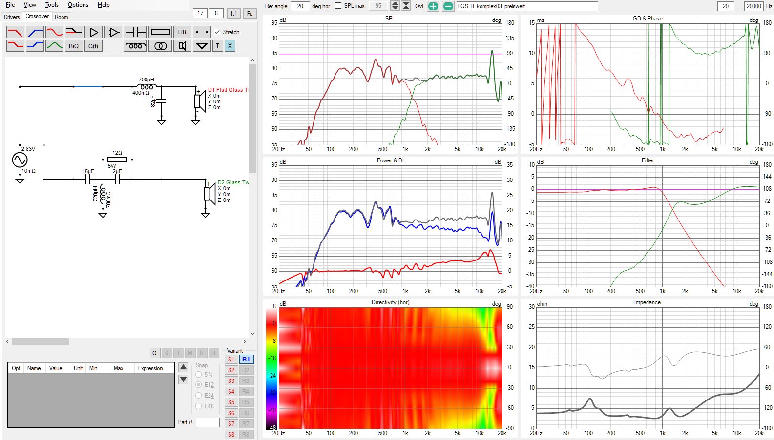

    Und weiter geht es, ich habe gestern Nacht noch ein wenig rum gespielt.

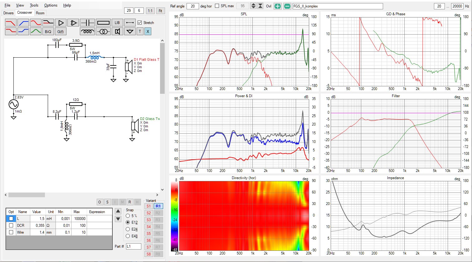

    Die folgende Variante werde ich jetzt mal testweise realisieren, da ich die meisten Bauteile schon hier habe. Leider ist das Impedanzminimum hier kritisch. Schlimmstenfalls schalte ich zum Test 1 Ohm in Reihe, falls der Verstärker in die Schutzschaltung läuft:
    https://www.diy-hifi-forum.eu/forum/...5&d=1672402540
    Anhang 68855

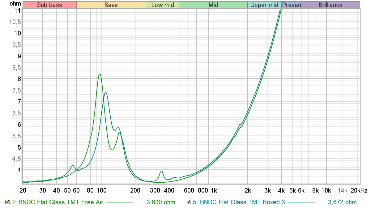

    Das hier wäre auch interessant, allerdings mit 2,3 Ohm im Minimum noch schlimmer als die obige Variante...:eek:
    https://www.diy-hifi-forum.eu/forum/...4&d=1672402540
    Anhang 68854
    Wenn es Ideen gibt, wie ich das Impedanzminimum in den Griff bekommen kann: Gerne her damit ;)

    Ich habe mir jeweils die mdat-Dateien heruntergeladen, sie dann selber nochmal gefenstert bzw. die Gate-Einstellungen angepasst (10 ms kamen mir für normale Wohnräume dann doch was unrealistisch vor) und das dann in VCad importiert.
    Ich hatte immer das Problem, dass der HT zu wenig Kennschalldruck vor allem im SHT-Bereich hat im Vergleich zum TMT, aber vielleicht sollte ich mich einfach von dem Gedanken verabschieden, bei einer solch kleinen Box so linear wie möglich abzustimmen, keine Ahnung. Wenn's so klein ist, mag ein wenig Extra-Wumms ja auch durchaus gewünscht sein.
    Wie dem auch sei: hast du auch mal geguckt, wie es aussieht, wenn ein Treiber verpolt ist (im Tab "Driver" die Checkbox "invert" mal für einen Treiber anklicken)? Dann sollte im Bereich der Trennfrequenz eigentlich auch ein veritabler Einbruch in der Summe zu sehen sein. So wie die Phasengänge aussehen, kann ich mir nicht vorstellen, dass das passieren wird, dafür liegen sie bei der Trennfrequenz zu weit auseinander.
    Man würde jetzt vielleicht einwenden: hör's dir doch erstmal an. Aber um jetzt schon FW-Teile zu bestellen, wäre mir das noch zu früh, außer natürlich, mene Grabbelkiste gäbe das her (was sie zumindest bei mir nicht tut, u.a. darum benutze ich ja solche Simulationen überhaupt).
    zunächst vielen Dank für Deine Hilfe!
    Es ist richtig, der "Hochtöner" macht kaum Superhochton. Das liegt daran, dass es eigentlich ein 40mm Breitbänder ist, der +-2,5mm Hub kann. Den hier zu vergewaltigen ist vielleicht nicht schlau, passt aber ins Konzept, da der eben auch eine Glas Membran hat :rolleyes:
    Wenn ich den "Hochtöner" im Projekt verpole, dann gibt es schon einen deutlichen Einbruch. Es ist aber richtig: Die Phasenlage bei der Trennfrequenz ist nicht ideal.
    https://www.diy-hifi-forum.eu/forum/...6&d=1672410546
    Anhang 68856
    Was mir mehr Kopfschmerzen bereitet ist allerdings der Impedanzverlauf. Aber was will man von Chassis erwarten, die schon solo ein Minimum unter 4 Ohm bzw. knapp an der 4 Ohm Marke aufweisen...

    Ja, das mit der Impedanz ist in der Tat auch kniffelig: bei einem Versuch (noch mit den alten Messungen) kam ich sogar auf unter 2 Ohm.....:o

    Moin Sebastian,
    Du warst doch simulatorisch schon auf einem "guten" Weg.....:dont_know:
    Bei relativ niederohmigen Chassis sollte man imho nicht mit zu großen parallel Kapazitäten arbeiten,
    das zieht die Impedanz gern mal in den Keller.

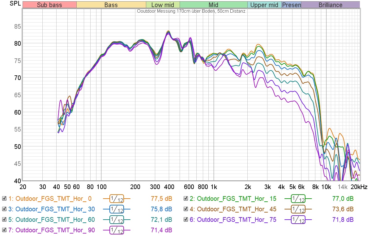

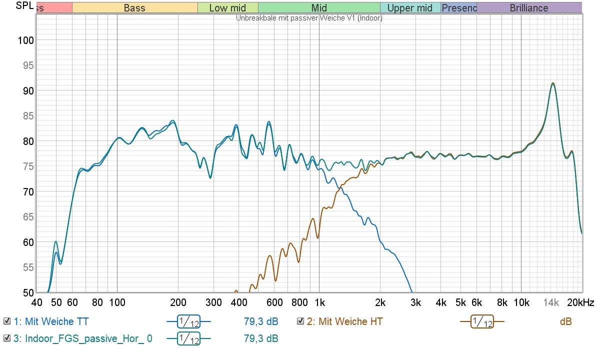

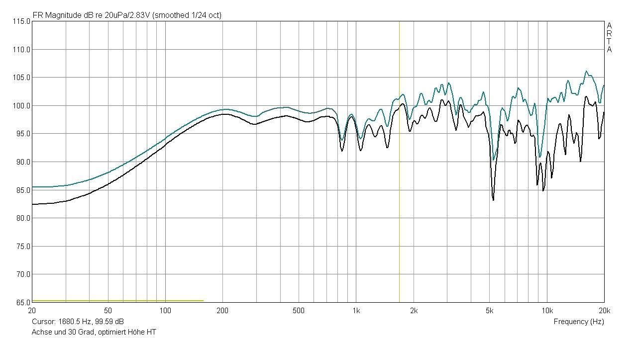

    So, zur Belustigung der Nachbarn habe ich heute noch einmal Messungen im Dunkeln draußen gemacht.
    Wer damit spielen mag:
    https://1drv.ms/u/s!Ap1gltIrgycHvlK6...UrLUt?e=iQL1pX
    Das sieht jetzt (ohne Fensterung, geglättet auf 1/12oct) so aus:
    (für eine sinnvolle Fensterung bin ich irgendwie zu doof...).
    TMT:
    https://www.diy-hifi-forum.eu/forum/...0&d=1672769461
    Anhang 68910

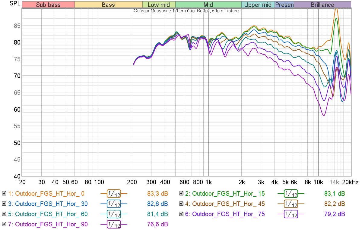

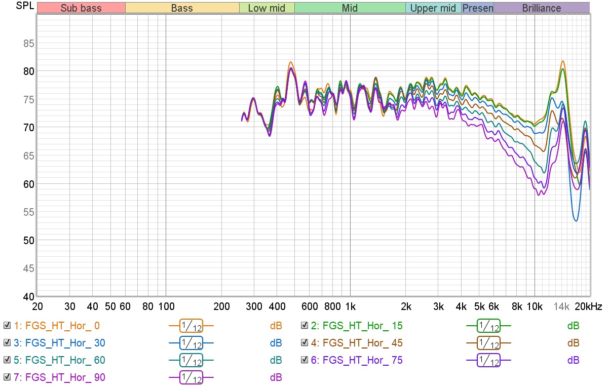

    Hochtöner:
    https://www.diy-hifi-forum.eu/forum/...1&d=1672769461
    Anhang 68911

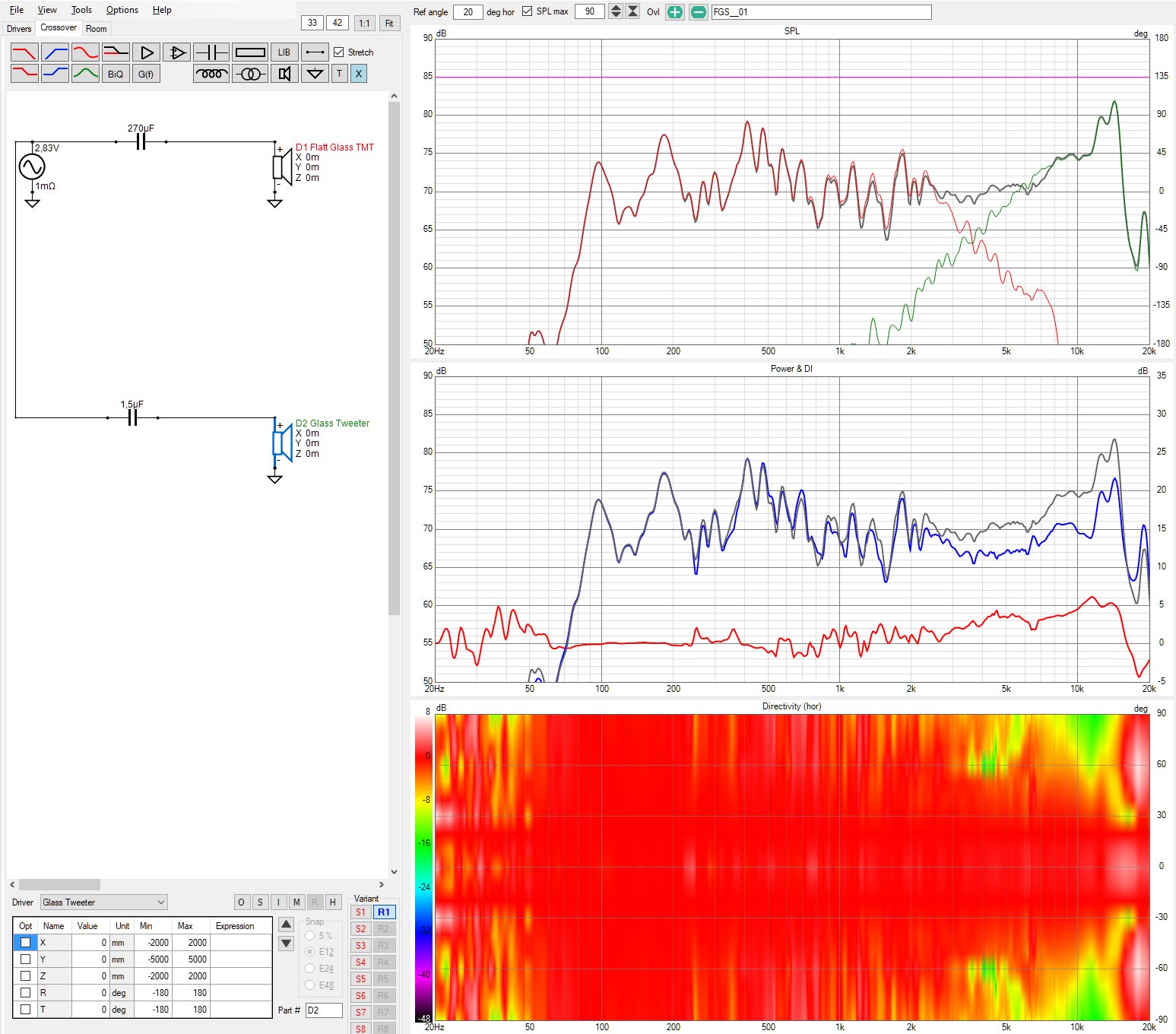

    Und bei meinem Weichenversuch käme dann das raus:
    https://www.diy-hifi-forum.eu/forum/...2&d=1672769461
    Anhang 68912
    Da ich bei 6°C draußen gesessen habe, ist das natürlich mit Vorsicht zu genießen, da sowohl das UMIK-1, wie auch die Chassis sich anders verhalten dürften als bei 22°C drinnen. Positiv zu vermerken ist, dass die Messung deutlich weniger durch Reflexionen beeinflusst ist. Negativ sein anzumerken, dass draußen zu viel Lärm war...

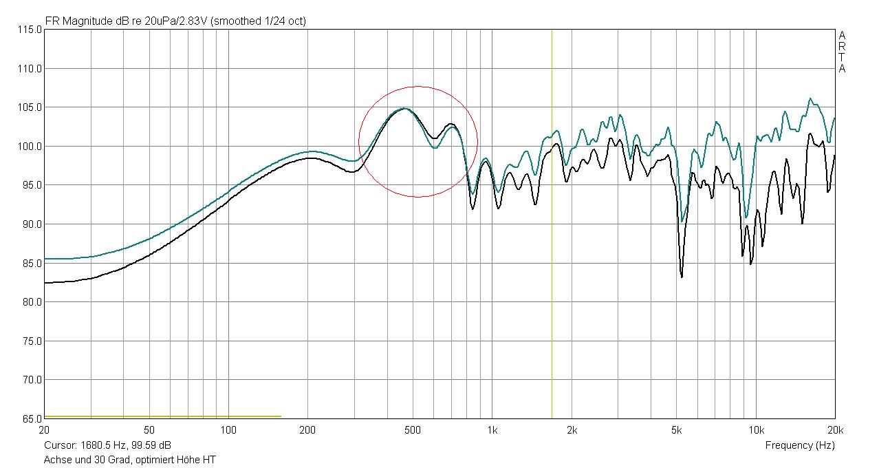

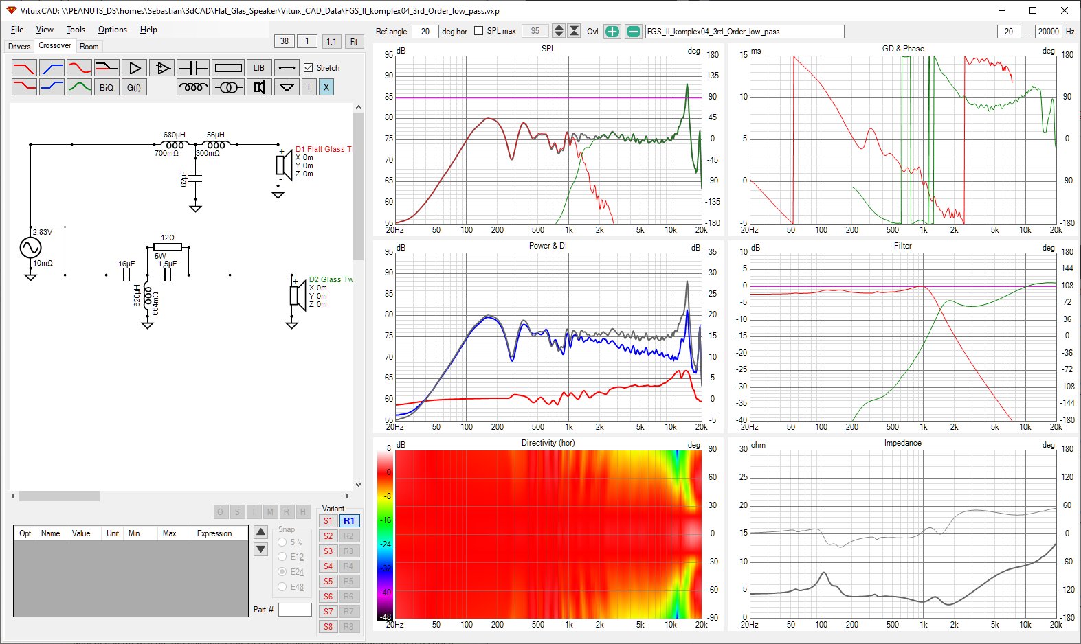

    Ursache und Wirkung
    Außerdem produziert dein "ungewöhnlicher" (im Verhältnis deutlich zu großer ) C im Tiefpass einen Überschwinger.
    Ich habe mal in Deiner Grafik rumgemalt:
    Anhang 68913
    Wenn Du keine Beschaltung mit kleinerem parallel C im Tiefpass hin bekommst, versuch mal parallel zur Serienspule
    einen kleinen C ( irgendwas zwischen 1 und 2,2uF) + R (rund 4 Ohm) in Serie - den Parallel C dann deutlich verkleinern.
    Mit den Werten, (auch der Serienspule) mußt Du etwas spielen....mehr verrät mir meine Glaskugel leider nicht.
    Edith meint: U.U. lohnt es sich erst die Wände der Box zu beruhigen - wir wissen ja noch nicht wie sich das Böxlein dann im Bereich 350-650Hz verhält.

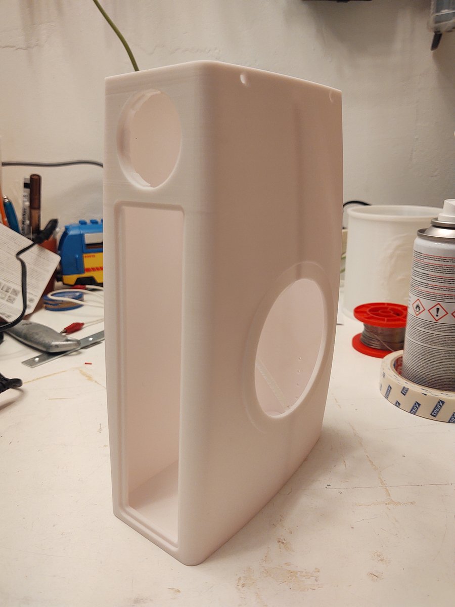

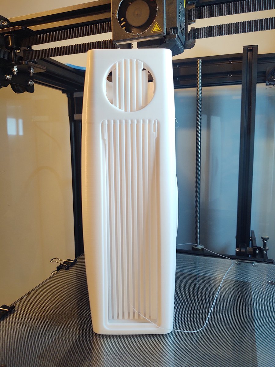

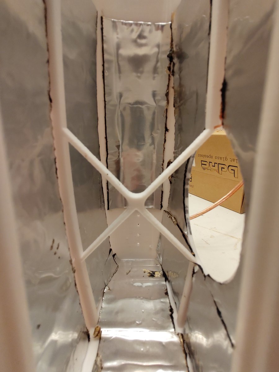

    So, es sind ein paar Tage vergangen und so langsam sind alle bestellten Teile eingetroffen. Jetzt sitze ich gerade am Design der Passivmembran.
    Da habe ich einen Bock geschossen, denn durch das Verstärkungskreuz in der Box gibt es jetzt eigentlich keine Chance mehr Zusatzgewichte für die Membran innen aufzubringen. Die müssten also außen sitzen.
    Jetzt rätsele ich gerade wie schwer ich die Membran drucken sollte, um möglichst nahe am Zielgewicht zu sein.
    Eine Dayton Audio DMA-80-PR kommt auf eine MMS von 13,7g bei einer aber sicherlich viel härteren Einspannung (ich habe ja nur die Schaumstoffmembran) und im Resultat eine Resonanzfrequenz von 35Hz.
    Ich kann minimal 4g leicht drucken, nach oben sind allerdings kaum Grenzen gesetzt.
    Es wird wohl ein Schuss ins Blaue werden, wenn ich 60 bis 70Hz als Auslegungsfrequenz anstrebe.

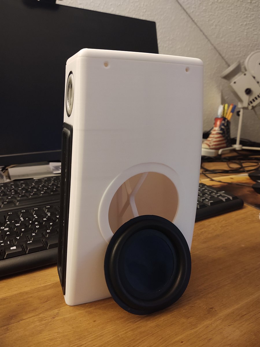

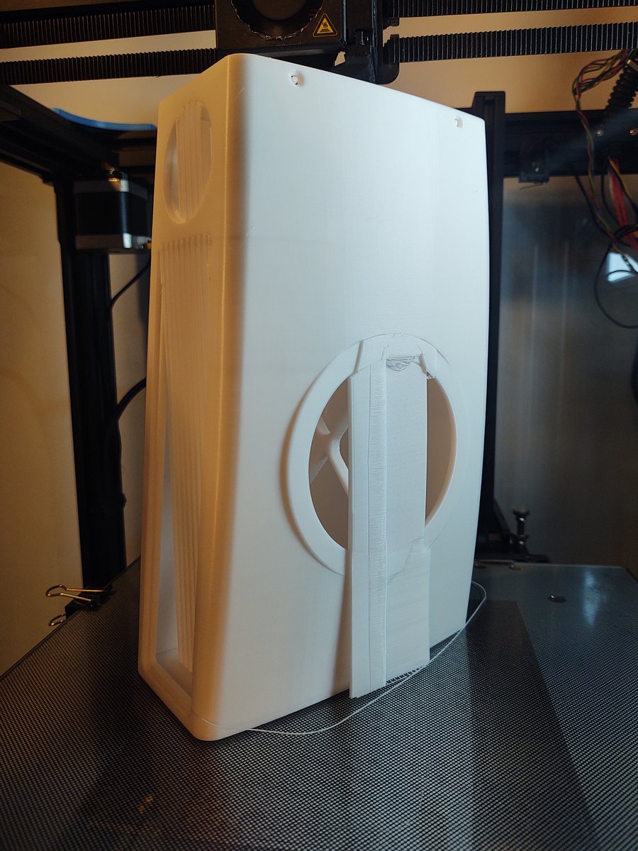

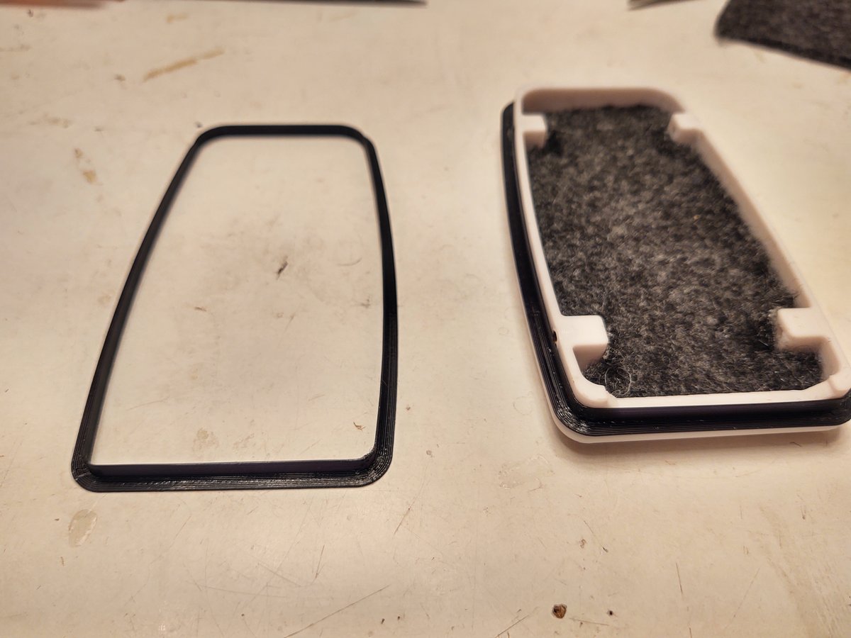

    Der 3d Drucker hat heute eine erste brauchbare Version der selbst gemachten Passivmembran ausgespuckt. Da muss jetzt noch ein Gewindeeinsatz eingeschmolzen werden, dann wird das Teil verklebt und dann wird wieder gemessen...
  • 25.01.2023, 06:39
    NuSin

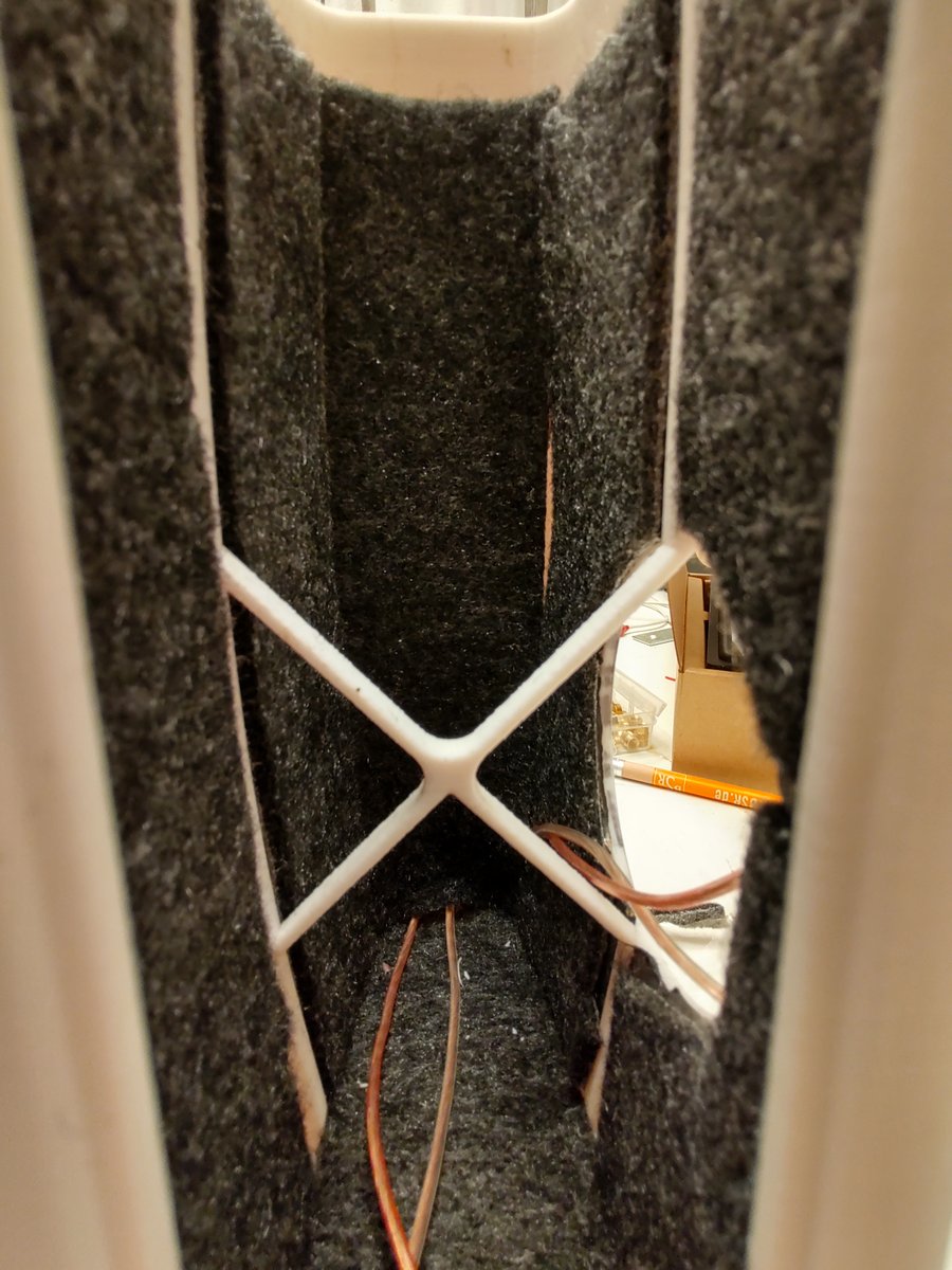

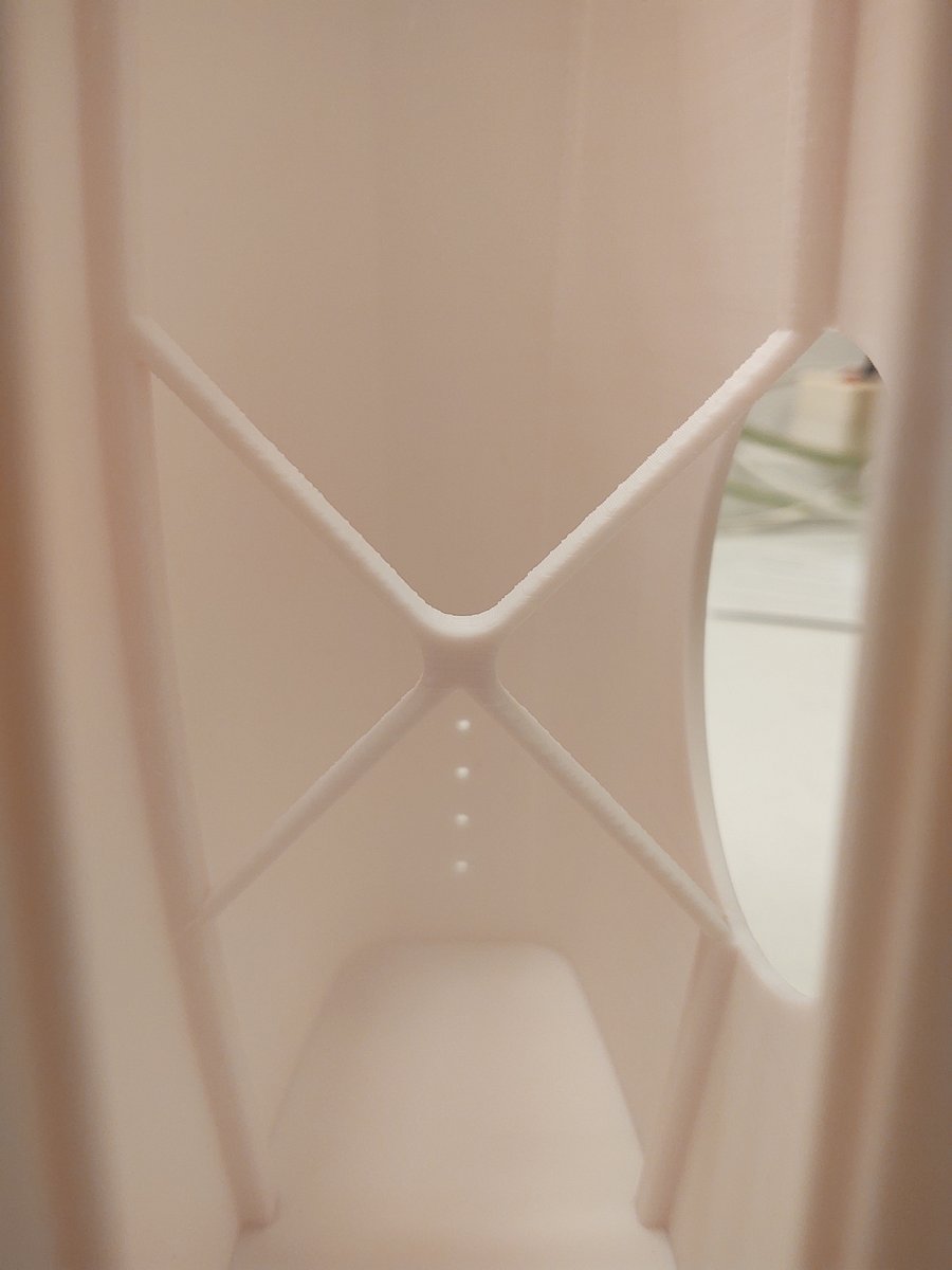

    Der Fortschritt aktuell ist eher gemütlich. Der zweite Lautsprecher mit der selbst gedruckten PM ist nun montiert. Da der Kleber noch nicht vollständig ausgehärtet ist, habe ich nur eine kurze Impedanzmessung gemacht.
    Ergebnis:
    Das verstärkte Gehäuse in Verbindung mit dem Alubutyl scheint zu helfen. Es gibt weniger Störstellen. Die Abstimmfrequenz der PM liegt ohne Zusatzmasse bei 100Hz. Das passt gut für Versuche mit verschiedenen Zusatzmassen.
    Negativ fällt auf: Die Schaumstoffsicke der PM erlaubt leider nicht sehr viel Hub.
    Stay tuned…

    NuSin

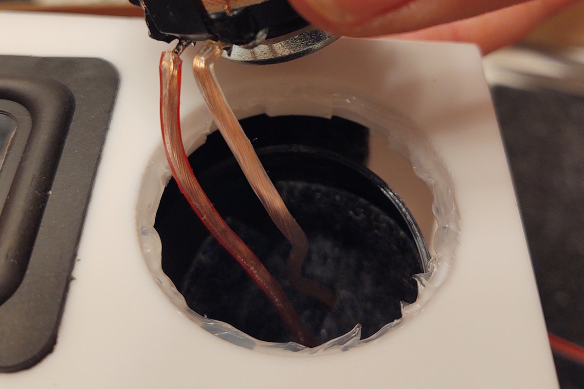

    Der Silikonkleber scheint mir immernoch recht weich, im Keller war es wohl zu kalt zum Aushärten. Insofern hier nur die Impedanzmessungen (blau: erste Box mit gekaufter PM, Rot: zweite Box mit selbst gedruckter PM).
    https://www.diy-hifi-forum.eu/forum/...2&d=1674675020
    Anhang 69292

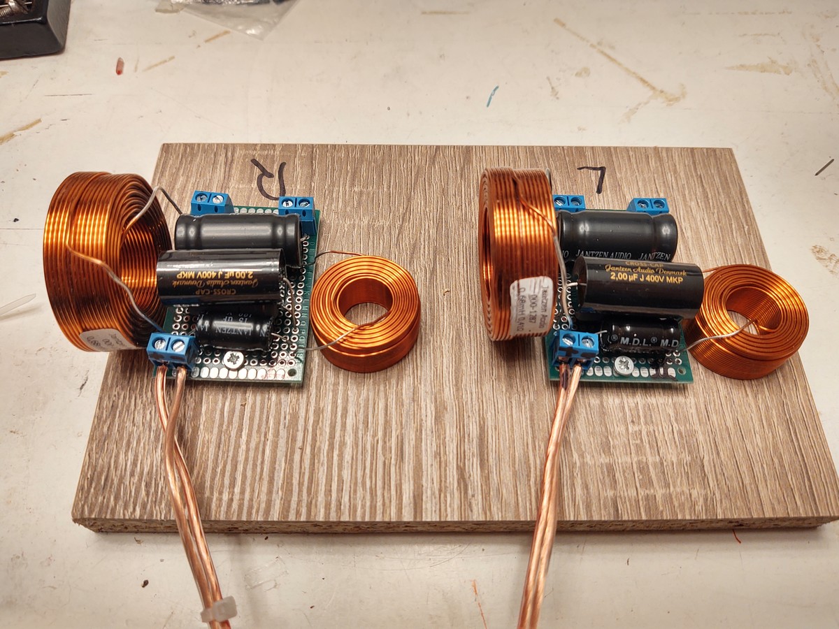

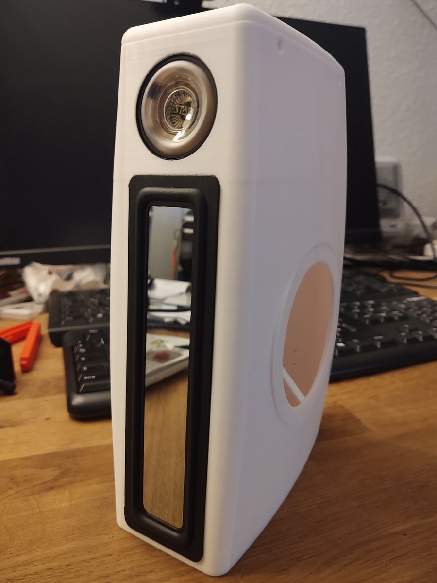

    Ich habe probeweise mit Wago Klemmen die erste Weiche gesteckt, das sieht jetzt so aus:
    https://www.diy-hifi-forum.eu/forum/...3&d=1675606217
    Anhang 69403
    Ich finde es beeindruckend wie gut das mit der Vituix CAD Simulation übereinstimmt!
    Die Grundtonüberhöhung ist passiv nur schwer zu korrigieren. Da das hier aber Desktoplautsprecher sind, stört das bei normaler (Tisch-) Lautstärke kaum. Und ansonsten habe ich die Möglichkeit per PEQ eine Linearisierung von 60Hz aufwärts zu realisieren.

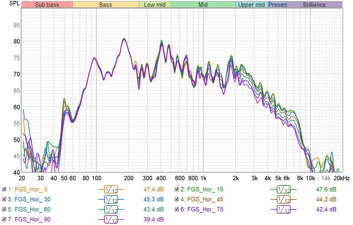

    Die Winkelmessungen dazu (leider nur Indoor, bei -2°C ist es wenig sinnvoll draußen zu messen).
    https://www.diy-hifi-forum.eu/forum/...4&d=1675606507
    Anhang 69404
    Meine größte Sorge trat zum Glück nicht ein: Mein Topping MX-5 Verstärker schaltet die Lautsprecher frei. Der ist etwas sensibel bezüglich geringer Impedanz. Insofern alles gut und ich werde die Weichen löten und den zweiten Lautsprecher auf die selbst gedruckte Passivmembran umbauen.
    Wofür ich noch eine Lösung brauche: Bei höherem Pegel hüpfen die Lautsprecher über die Tischplatte. Das kann so nicht bleiben :D
    Sebastian

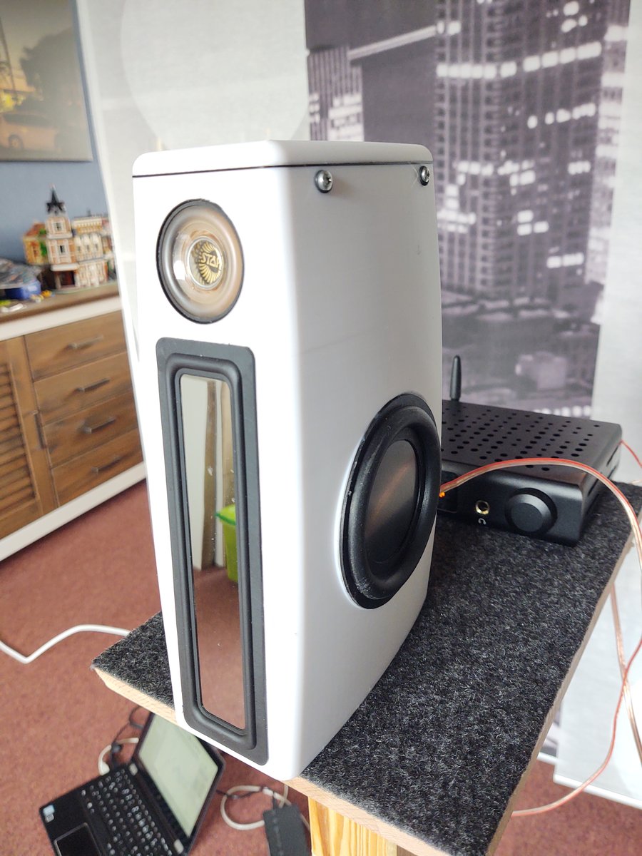

    Ich führe meinen Monolog mal weiter. Vielleicht interessiert es ja doch jemanden ;-)
    Frei im Raum stehend kann man mit den kleinen Boxen wirklich gut hören. Allerdings dickt der Bass dann an meinem Schreibtisch in einer Nische mit Dachschräge dermaßen auf, dass das nicht mehr zu ertragen ist.
    Insofern muss das nun REW mit EQApo lösen und das ist in 5min. gemacht.
    Schaut etwas wild aus:
    https://www.diy-hifi-forum.eu/forum/...5&d=1675625475
    Anhang 69405
    Ich hatte aber schon lange nicht mehr so viel Spaß beim Musik hören am PC. Klassische Boomboxen schaffen in der Größe auch nicht mehr, im Gegenteil. Die kleinen "Milchtüten" spielen mit einer Autorität die man ihnen nicht zutrauen würde. Klar: Der Maximalpegel ist begrenzt. Aber dafür sitzt man ja keinen Meter weit weg.
    Spannend ist, dass sich die Tonalität auch unter Winkeln kaum ändert. Der breiten Abstrahlung sei Dank.
    Die Bühne ist soweit auch faszinierend. Allerdings muss ich die Lautsprecher dringend von der Tischplatte akustisch entkoppeln.
    Fehlt nur noch ein Gehäuse für die externen Frequenzweichen, dann "habe ich fertig".

  • 05.02.2023, 20:28
    Doch, tut es!
    Und du hast Glück mit dem aufgedickten Bass.:prost:
    Wenn du den rausziehst, gewinnst du ein bissi Maximalpegel.
    Viel Spaß mit den Teilen.

    Die ersten beiden Tage intensiver Nutzung sind jetzt such schon rum. Nicht nur für Musik, sondern auch für Videokonferenzen. Und das sejr zu meiner Zufriedenheit.

    Ja, ich hatte zwischenzeitlich auch gezweifelt, ob das mit der passiven Weiche überhaupt funktioniert. Und ein 4-Kanal DSP Verstärker wäre dann die logische Alternative gewesen.
    Jetzt wird noch mit einem GHP Kondensator experimentiert, vielleicht kommt man damit dem aufgedickten Bass auch bei. Ansonsten bleibt das so.
    Dann kann ich mich den nächsten beiden Projekten widmen. Natürlich beide auch mit 3d Druck…
