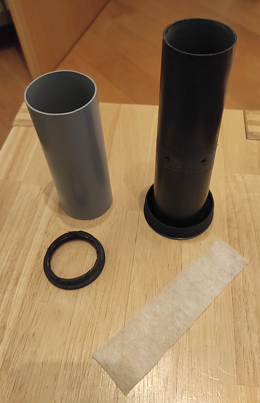

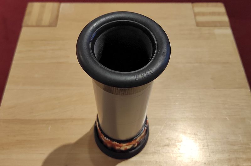

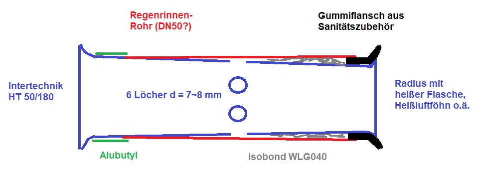

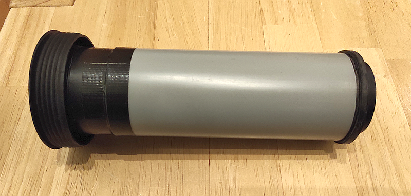

    Ich würde die 4mm Löcher auch als ein wenig zu klein ansehen.
    Ich habe das bei mehreren LS Konstrukten erfolgreich umgesetzt.
    Das war z.B. ein Visaton BR25.50 Rohr und da habe ich 8 Löcher a 8 mm mittig rein gebohrt.
    Die Portresonanz war deutlich reduziert, aber auch die Abstimmung verrutscht - wie zu erwarten.
    Das muss man halt berücksichtigen und das BR Rohr länger auslegen ..
    Grüße Dirk
  • 20.10.2022, 11:58

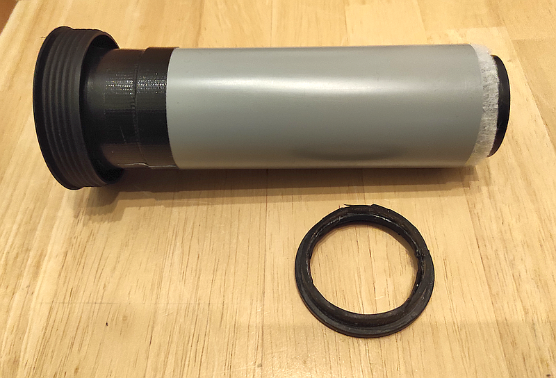

    Ich kann mir vorstellen, dass es am besten funktioniert wenn die gesamte Querschnittsfläche der Löcher dem Querschnitt des Resonators entspricht.
    Ja, das könnte ich mir auch vorstellen. Muss man nur sehen, dass das innere Rohr noch genug "Fleisch" hat, dass es stabil bleibt.
    Hast du nur das BR-Rohr rundherum gelöchert oder hast du auch so wie hier einen IRR realisiert, indem du dann noch ein halb so langes Rohr größeren Durchmessers angewendet hast, wie im Bild hier?:
    https://www.diy-hifi-forum.eu/forum/...1&d=1665997863
    Wenn ersteres der Fall ist: ja, dass fb dann ansteigt und man entsprechend das Rohr verlängern muss, habe ich auch schon gelesen.
    Dass sich fb aber auch ändert, wenn ein IRR angeflanscht ist, wäre mir neu, müsste ich dann ggf. mal prüfen, wenn's endlich mal mit dem Prototypenbau für mein nächstes Böxlein losgeht.
    *edit*:
    .....oder Peter ist so nett und versucht, die Bohrungen zu verschließen - mit Klebeband o.ä. - um zu schauen, ob fb dann sinkt. :)

    Ich würde sagen, dass sich weder die bewegte Masse noch die wirksame Länge ändern bei der Absorberlösung und deshalb auch die Abstimmung gleich bleibt.
  • 20.10.2022, 12:14
    Sepp
    ...Hast du nur das BR-Rohr rundherum gelöchert oder hast du auch so wie hier einen IRR realisiert, indem du dann noch ein halb so langes Rohr größeren Durchmessers angewendet hast, wie im Bild hier?:.... :)
    Hab's rundherum gelöchert ;)

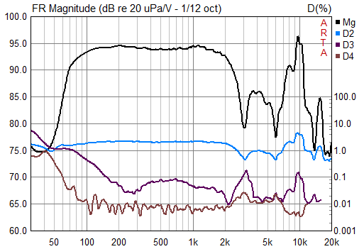

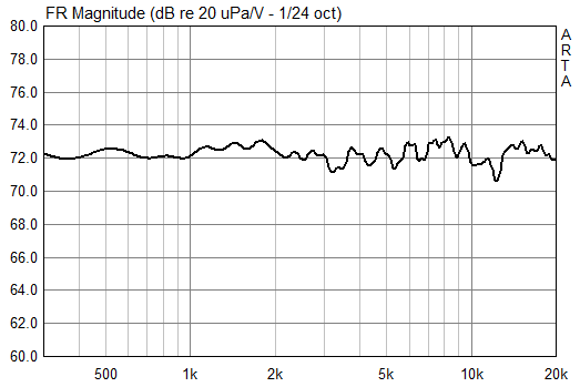

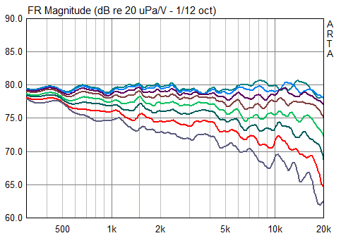

    Hi, hier die von mir gemessenen TSPs:
    Anhang 67817

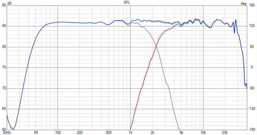

    Ich hatte einfach die Impedanzverläufe mit "Fixed Mass Method" ausgewertet, um möglichst viele andere Parameter festzuzurren (Mms aus dem Datenblatt übernommen, und die Masse ändert sich ja beim selben Treiber nicht...)

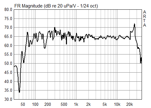

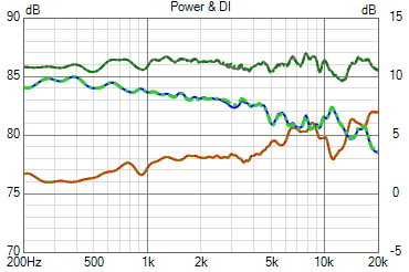

    Weiterhin habe ich auf euren Rat die 6 Löcher im BR-Rohr auf jew. ~8mm weiter aufgebohrt. Hab nochmal alles ausgemessen und geschaut, dass die Gesamtfläche der Bohrungen etwa der Querschnittsfläche an der Stelle entspricht. Hier die Nahfeldmessung am BR-Rohr beider LS:
    Anhang 67818
    Alle Störungen sind jetzt <=20dB unter Nutzpegel, damit bin ich für den Minimalaufwand sehr happy und plane keine weiteren Optimierungen mehr an dieser Stelle!

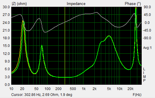

    Gemessener Impedanzverlauf beider LS:
    Anhang 67819
    Das Impedanzminimum liegt wie simuliert bei recht niedrigen 2,7 Ohm @300z, allerdings mit kaum Phasendrehung (rein Ohmsche Last). Trotzdem eher ne Box für modernere Class A/B oder Digitalamps, die lieber Strom als Spannung liefern - weniger was für Röhrenverstärker....
    Bisher wurden die LS an einem Yamaha R-N303D sowie an einem alten Sony F210 völlig problemlos betrieben, auch bei dauerhaft hoher Lautstärke. Meine Empfehlung wäre ein Amp mit 50W "Sinusleisung" und 100W "Musikleistung" an 4 Ohm. ;)
    Anhang 67818
    Das sollte auch dicke reichen. Vielen Dank vor allem für die Dokumentation dieser Maßnahme, überhaupt für die gesamte sehr ausführliche Dokumentation.:danke:
    Peter
    Ja das sieht gut aus. Aber -20dB sind immer noch 10% (20*log10(0.1) = -20B) ......und wir regen uns hier zum Teil über 1% THD (20*log10(0.01) = -40db) auf. Ich denke das geht, aber die Position des BR Rohres ist wohl sehr entscheidend.
    Ja der Mitteltonanteil ist nicht mit THD vergleichbar, aber es bleibt eine vulnerable Stelle bei BR.

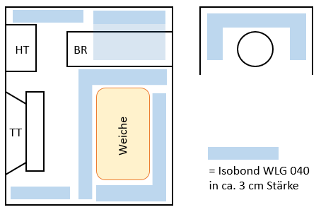

    Kleine Korrektur: Die Box war überdämpft (zwischen TT und BR-Rohr natürlich immer frei), jetzt kickt's auch überraschend ordentlich! :rolleyes: :cool: Der TMT reagiert recht sensibel darauf, zu viel: dünner Sound, zu wenig: dröhnt...
    Die Seitenwände und Deckel/Boden sind mit 3,5mm Bitumenmatten + 8mm dichtem Naturwollfilz gedämmt (á la Troels Gravesen), zur Bedämpfung nehme ich Isobond WLG 040.
    So passt das jetzt gut:
    Anhang 67868
    (Fragt nicht wieviel in welcher Dicke da vorher drin war - merke: viel ist nicht immer gut...)

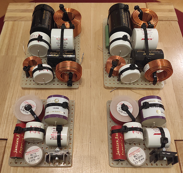

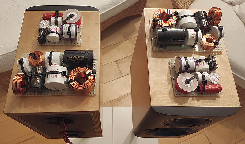

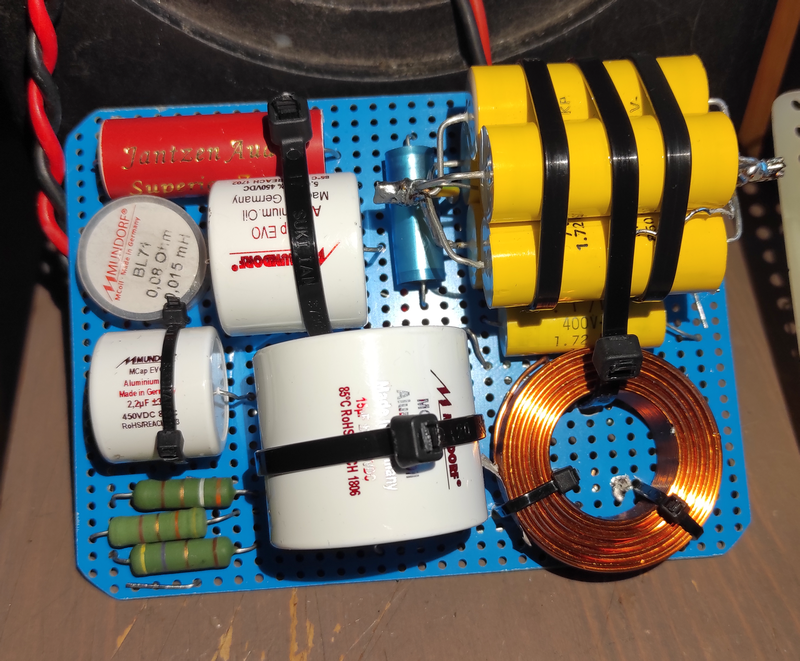

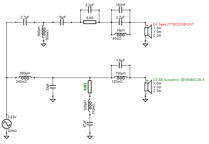

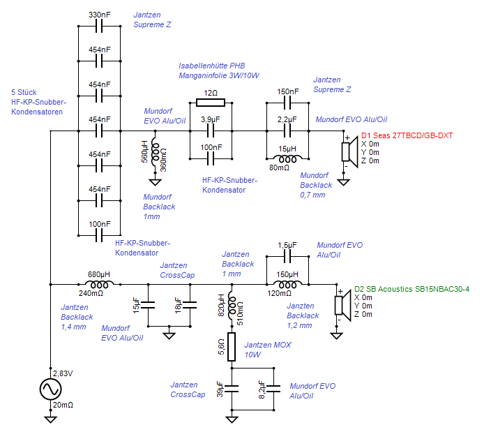

    Die beiden Weichen für HT und TT sind aktuell hinten links und rechts an die Seitenwände an den Filz gelehnt und mit einem Stückchen Akustikschaumstoff dazwischen verklemmt.
    Offen sind jetzt noch:
    - Die neuen Ständer (warte auf den Materialzuschnitt, leider lange Lieferzeiten)
    - Homöopathisches Zukleben der Schauben in der Hochtöner-Fronplatte direkt neben dem Schutzgitter mit Pattex Kintsuglue schwarz Reparaturknete (ist bestellt)
    - vielleicht irgenwann mal ne gescheite Befestigung der Weiche (wahrscheinlich nie :D)

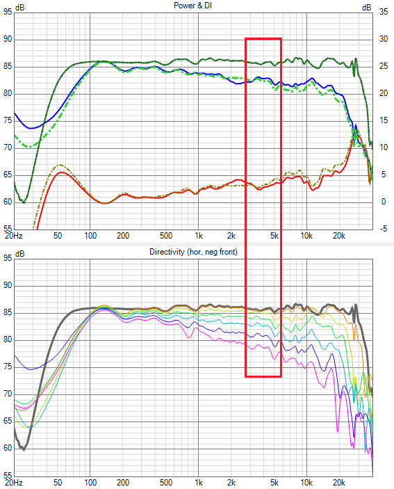

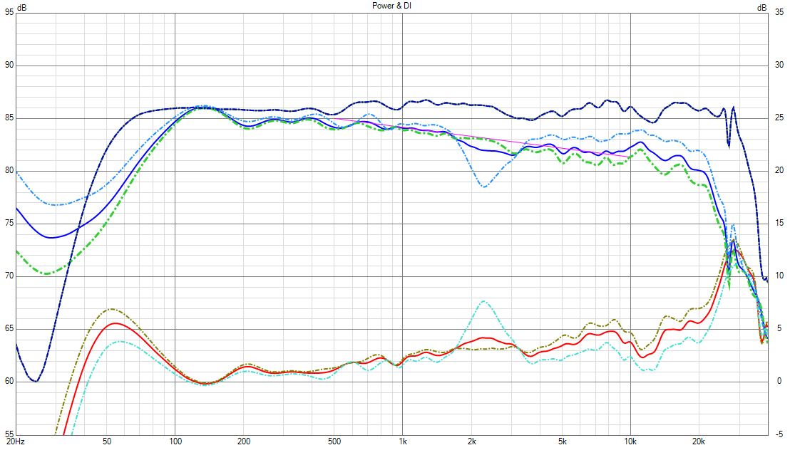

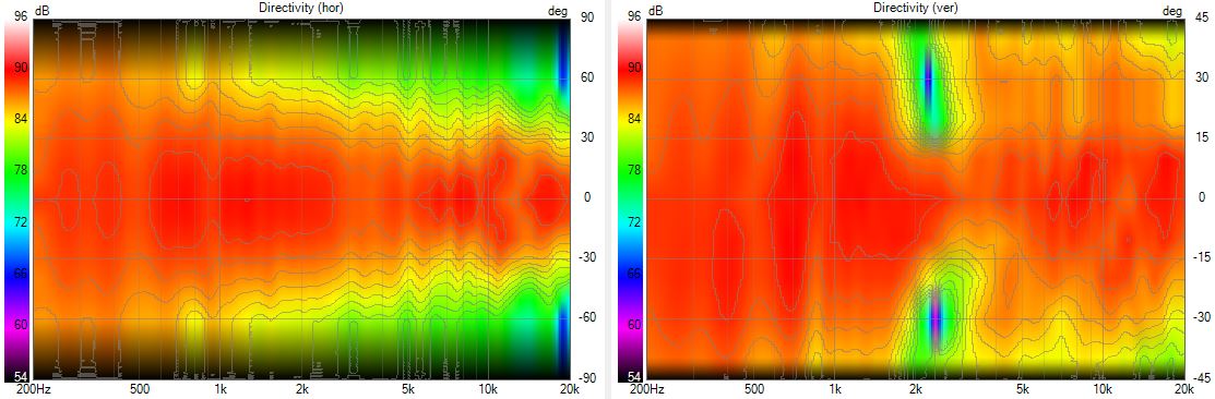

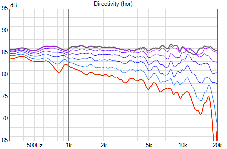

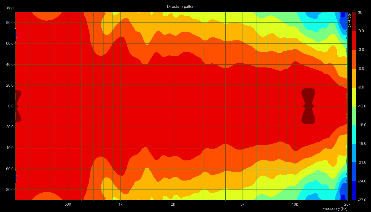

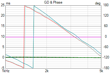

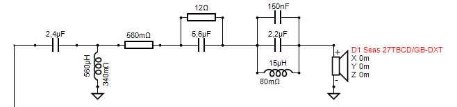

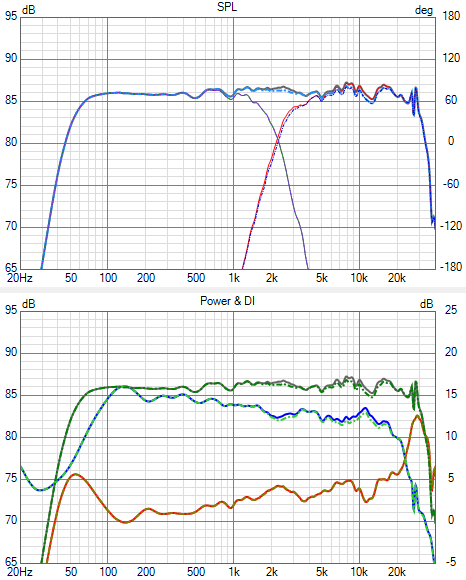

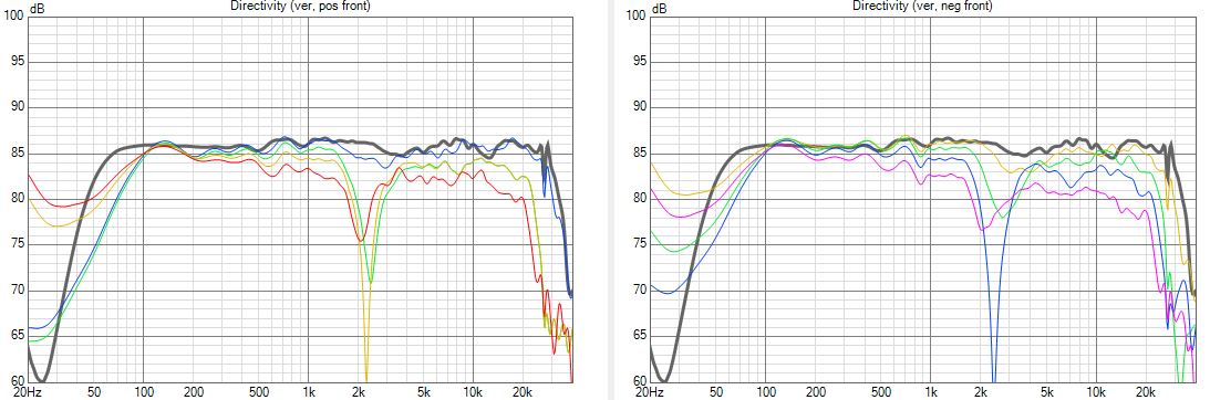

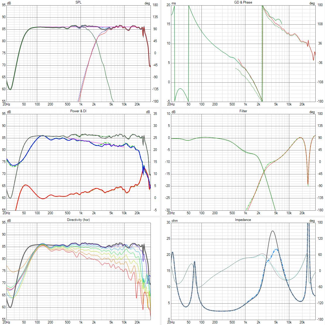

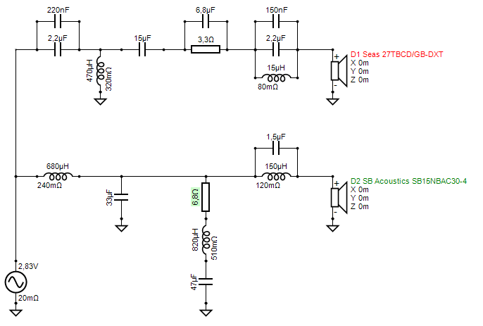

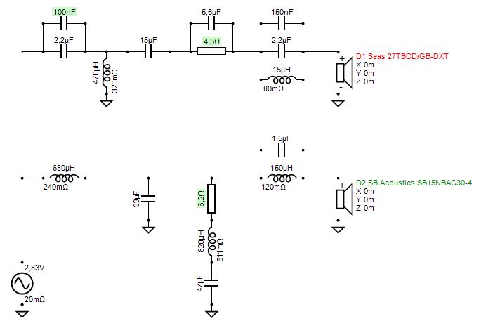

    Ich überlege gerade ob ich versuchsweise den 12-Ohm-Widerstand im HT-Zweig mit 68 Ohm auf dann ca. 10,2 Ohm shunte, um bei 3kHz ca. 0,2 dB rauszunehmen, im Energiefrequenzgang ist da noch ne minimale Betonung drin:
    Anhang 67869
    Anhang 67870
    Anhang 67871

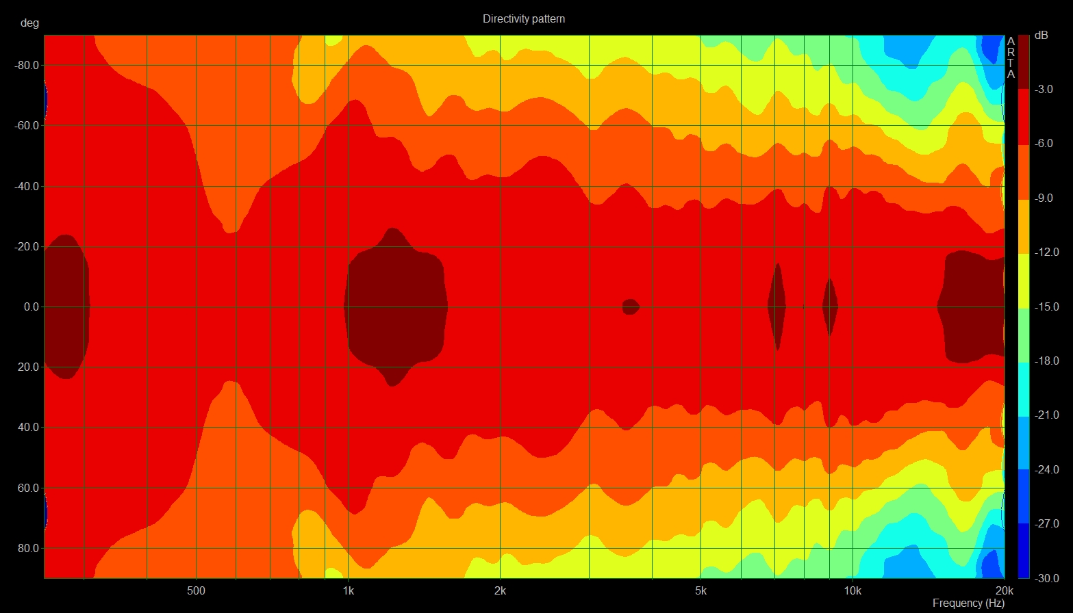

    (hor +/- 60°)
    Anhang 67873
    (hor +/- 60° & ver +/- 40°)

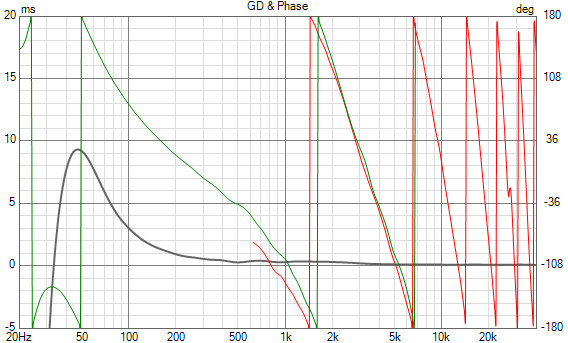

    Allerdings kippt die Phase dann ziemlich schnell weg, bzw. die Abstrahlkeule nach unten:
    Anhang 67872
    Mal schauen...

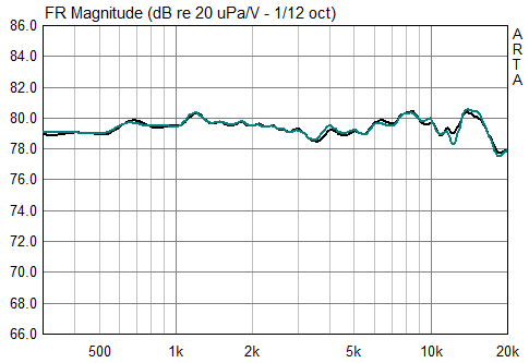

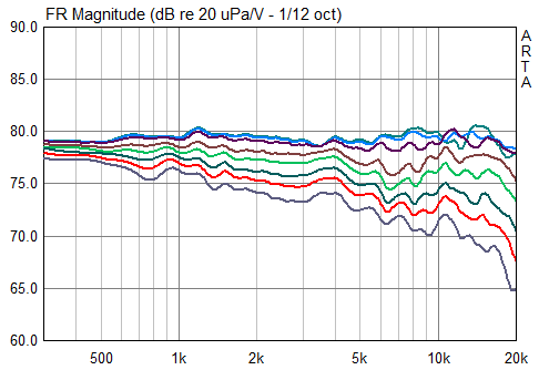

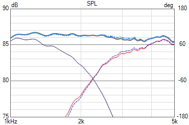

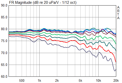

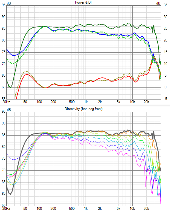

    Hab heute früh nochmal Messungen im Wohnzimmer gemacht:
    LS platziert 1.) auf Ständer + Stuhl drunter und 2.) auf dem anderen LS mit Ständer drunter, grob mitte Raumhöhe (~2,4m), Winkelmessungen ohne Drehteller "frei Schautze" eingestellt, Messabstand ca. 80cm

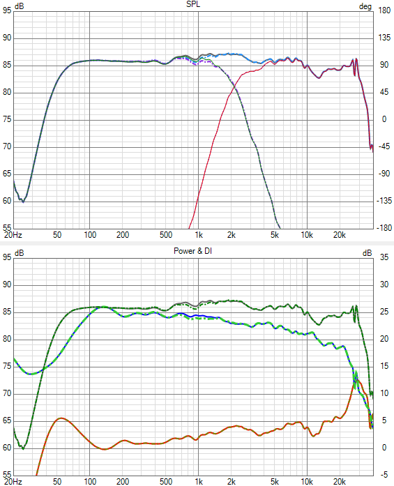

    LS 1 auf Ständer + Stuhl, gefenstert, Messachse ~2cm unterhalb akustische Achse HT:
    Anhang 67932
    LS 2 auf Ständer und Stuhl, gefenstert, Messachse ~2cm unterhalb akustische Achse HT
    Anhang 67933
    Paargleichheit auf Achse:
    Anhang 67934

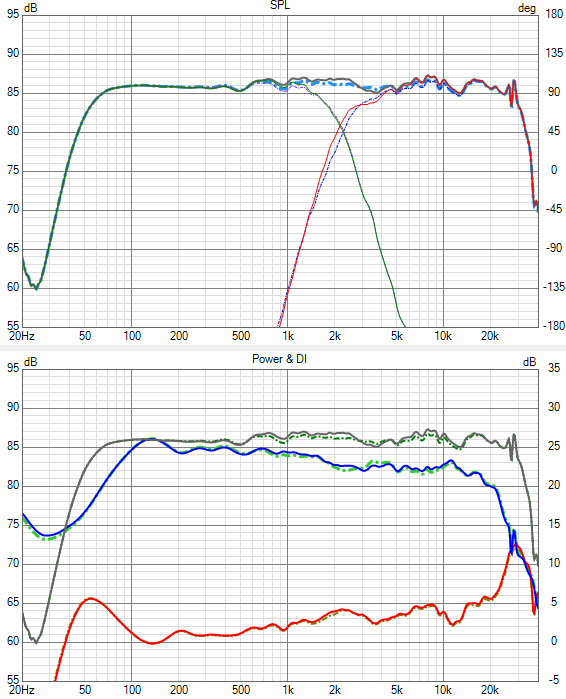

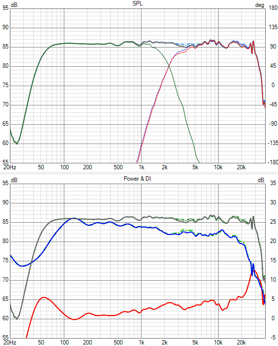

    Simulation mit Ursprünglichen Messdaten (1m Abstand, im Garten gemessen in > 2m Höhe) zum Vergleich:
    Anhang 67935
    Was fällt (mir) auf?
    Es gibt leichte Abweichungen zu Simulation:

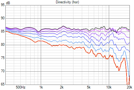

    - Die leichte Überhöhung unter Winkel bei 3-4 kHz ist in den neuen Messungen etwas ausgeprägter, der zugehörige Einbruch auf Achse an der Stelle ebenfalls --> ist ggf. durch den kürzeren Messabstand erklärbar?
    Es gibt leichte Abweichungen der Winkelmessungen beider LS untereinander:
    - Die leichte Überhöhung unter Winkel bei 3-4 kHz ist etwas unterschiedlich --> ist ggf. 1) durch das "frei nach Schnautze" verdrehen und 2) durch Unterschiede bei den händisch geschliffenen Radien an den Schallwandkanten erklärbar (ist wahrscheinlich der Haupteinfluss - fällt optisch nicht groß auf, aber wenn man beide LS mal übereinanderstellt und von oben schaut sind das schon Abweichungen bei den Radien im Millimeterbereich)
    Die in der alten Messung deutlich sichbare Längstresonanz des BR-Rohrs ist allenfalls noch erahnbar (Yeah!)
    Ein Unterschied beim "Gezappel" im HT >5kHz nach Verschließen der Schraublöcher ist allenfalls zu erahnen, aber nicht wirklich nachweisbar (Dazu müsste ich mit/ohne Spachtelmasse 1:1 im gleichen Aufbau messen, mal gucken ob ich das irgendwann nochmal mache).
    Dem kleinen Peak bei 1,2 kHz bin ich noch weiter nachgegangen.
    Nahfeldmessung am TT:
    Anhang 67939
    Sieht sauber aus, das ist es wohl nicht...
    Vielleicht die untere Gehäusekante?

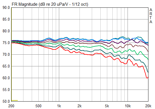

    LS 2 auf anderen LS gestellt (Verlängerung der Schallwand nach unten) + Ständer, gefenstert, Messachse ~2cm unterhalb akustische Achse HT:
    Anhang 67940
    Jupp, das geht in die richtige Richtung...

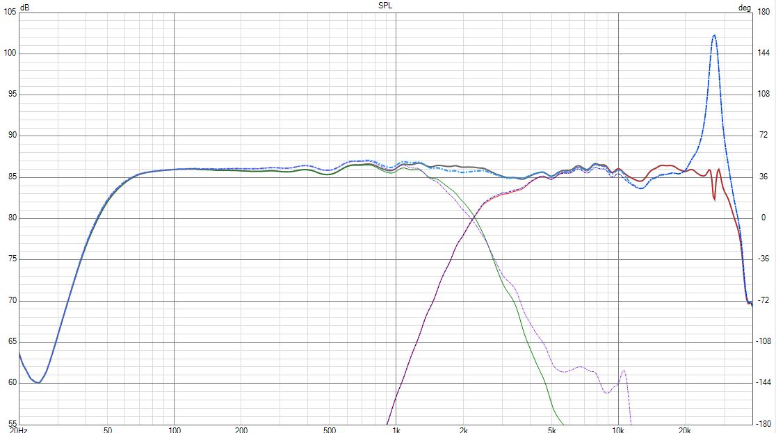

    Anhang 67941
    Vergleich der Achsfrequenzgänge auf Ständer vs. auf anderer Box:
    Anhang 67942
    Auch hier: Die in der alten Messung deutlich sichbare Längstresonanz des BR-Rohrs ist allenfalls noch erahnbar.
    Der TT scheint mit "Schallwandverlängerung" um/oberhalb der Trennfrequenz etwas mehr Pegel abzugeben, was die Überhöhung des HTs unter Winkel bei 3-4kHz etwas entschärft.
    Der komische Peak bei ~2,1 kHz in den "alten" Messungen ist in den neuen Messungen glücklicherweise kaum erkennbar. Eine Erklärung dafür habe ich aber noch nicht....
    Zum kleine Peak bei ~1450 Hz: Bei den "alten" Messungen der Einzeltreiber hatte ich beide LS bündig aufeinander gestellt, diesmal war ein ca. 1,8cm breiter Spalt dazwischen, weil ich an den LS kleine Alufüße angebracht habe und diese nicht abschrauben wollte. Der Peak passt genau zum Abstand Membranmitte bist zum Spalt (ca. 12,5 cm) und ist dadurch erklärbar.
    Vorläufiges Fazit:
    - Einen signifikanten Einfluss des Verschließens der Schaublöcher konnte ich nicht nachweisen, eventuell vorhandene kleine Verbesserungen/Abweichungen sind geringer als die Wiederholgenauigkeit der Messung i.vgl. zum alten Aufbau bzw. zur Simulation.
    - Die Paargleichheit auf Achse ist Super, die Paargleichheit unter Winkel ist etwas schlechter und wird vmtl. durch geometrische Unterschiede bei den freihand geschliffenen Gehäuseradien verursacht.
    - Die Großen Radien wirken etwas schlechter als kräftige Schrägen wie z.B. beim Heissmann DXT-MON. Insgesamt ist das Verhalten aber deutlich gutmütiger als in einem "eckigen" Gehäuse + HT ohne WG, eine leichte Überhöhung unter Winkel bei 3-4kHz verbunden mit leichter Senke im Achsfrequenzgang bleibt aber.
    - Die BR-Längstreso ist sehr gut unterdrückt, man kann sie aber noch erahnen.
    - Der LS performt mit "Schallwandverlängerung" nach unten ganz leicht besser.

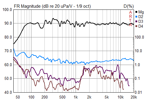

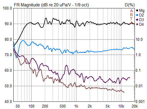

    Ach ja hier noch ne Klirrmessung bei ~94dB (Messabstand ~33-34 cm, Mikropreamp -10dB):
    Anhang 67943
    (Auch bei dieser Klirrmessung: k2 kommt aus der Messkette/vom Mikro, nicht vom LS)

    Die (wirklich kleinen) Unterschiede unter Winkel, da könnte ich mir als mögliche Ursache anstatt Ungenaugkeiten im Millimeterbereich bei den Abrundungen aber auch das hier vorstellen:
    :prost:Winkelmessungen ohne Drehteller "frei Schautze" eingestellt

    Um die Vorechos der Membranresonanz im Klirrverlauf zu bekämpfen haben sowohl Tiefmittel- als auch Hochtöner einen Sperrkreis verpasst bekommen, der dort auch die Quellimpedanz hochzieht und die Stromverzerrungen senken soll, siehe https://purifi-audio.com/wp-content/...otchfilter.pdf
    Bzgl. Bauteile im Signalweg: nahezu alles < 20kHz geht durch die winzig kleine 0,015mH Backlackspule im Duchlassbereich wo die Induktivität noch wenig wirkt, also n bisschen Kupferdraht. Das finde ich ziemlich unkritisch...

    Zum Abschluss noch was zur Frequenzweiche; erstmal der finale Stand (keine funktionale Änderung zum Eingangsposting, aber vereinfacht dargestellt bzw. die Parallelschaltungen rausgenommen):
    Anhang 68094
    Und dann meine aktuell verbaute "Hi-End-Schlangenöl-Variante":
    Anhang 68092
    Ich oute mich mal als mittlerweile komplett überzeugter Kondensatorklang-Hörer. Hätte ich selber nicht gedacht, zähle mich eigenlich eher zur Techniker-Fraktion; bisher hatte ich immer zum "Abschluss" einer Weichenetwicklung dem Hochton-Vorkondensator(en) EVO Alu/Oils verpasst (daher hatte ich auch noch einige übrig), aber aus ählicher Motivation wie mit dem niederinduktiven LS-Kabeln: Aus "Materialfetisch", damit's schön und technisch gut ist und man sich keine weitere Gedanken dazu machen muss. Weniger aus dem Glaube daran dass es groß was bringt, und mich auch nicht weiter damit beschäftigt.
    Das Getausche zwischen Jantzen Supreme Z und Clarity Cap CSA war noch sehr subtil, da hätte mich nicht so sehr gewundert wenn ein Blindtest mir ggf. zeigen würde das ich mich selbst täusche.
    Auf Tip eines Forenkollegen habe ich dann (schwierig zu beschaffende) "KP"-Kondensatoren eingebaut (Leitende und isolierende Folie extradick und getrennt, keine bedampfte Folie wie bei MKP's), die eigentlich als Impulskondensatoren in Hochfrequenzschaltungen, z.B. für IGBT-Snubber um Peaks rauszufiltern eingesetzt werden, ähnlich den z.B. hier beschriebenen: https://www.thel-audioworld.de/bauteile/WPP/WPP.htm
    Das Kondensatorpaket wurde natürlich vermessen, mit LCR-Meter und per Impedanzmessung in ARTA im vgl. zum Jantzen Supreme Z; Funktional ist kein Unterschied feststellbar; Jantzen=2,70uF, CSA=2,72uF, "KP-Paket"=2,72uF
    Aber klanglich ist das kein "subtiler" Unterschied, da sind WELTEN dazwischen, man hört viel mehr, es klingt viel "echter" usw.! Nein, beim reinlöten ist auch nix schief gelaufen, ich habe anschließend (weil ich selbst so verblüfft war) zur Kontrolle kurz eine Frequenzgangmessung gemacht, ohne Auffälligkeiten.
    So, jetzt darf mich die Technikfraktion gerne zerreißen, ich bin sonst eigentlich auf "eurer" Seite. :p :D
    Ansonsten höre ich mit den LS jetzt einfach sehr happy Musik! :prost:

    Sathim
    Kannst du nochmal genau zeigen, wie das BR Rohr jetzt aussieht?
    Ich überlege, dass bei meine LS mal zu testen...
    Ansonsten - wie immer tolle Doku von dir!

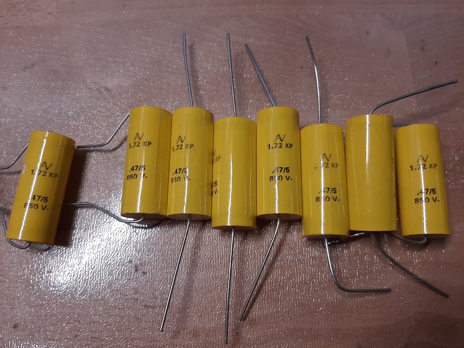

    Zu den KP Kondensatoren,
    sind das eventuell solche ?:

    ...sind das eventuell solche ?
    Ist ja ein schlauer, der Olaf. ;)

    kwesi
    Dein Wunsch ist mir Befehl :prost::
    Anhang 68101
    P.P.S.: SanitÄR, nicht SanitÄTS-Zubehör natürlich...:D
    Anhang 68102
    Anhang 68103
    Anhang 68104
    Das Isobond in homöophathischer Dosis, ganz dünne Vliesschicht, locker gezupft... :rolleyes:
    Das geht stark in die richtige Richtung... :D
    P.S.: Vorsicht mit den Toleranzen beim Clustern, bei mir haben in Summe ~0,08uF "gefehlt", welche dann mit einem 0,1er aufgefüllt wurden um auf dann 2,72uF zu kommen...*)
    Von den 0,1uF Shunts gibt's hier gerade ein noch paar wenige: https://www.ebay.de/itm/284908245947
    (Die bereits verkauften sind bei mir, hab erstmal genug...)

    So, die Boxen haben wir bei einer Session mit Olaf_HH und Jesse mal gegen andere "verhört", dabei kam raus dass es noch eine Überbetonung/Auffälligkeit bei ~4kHz gibt.
    Im Vergleich z.B. zu Olafs hervorragender M-L-W-R konnte ich das dann auch gut nachvollziehen.
    Messtechnisch war das schnell identifiziert:
    Anhang 69103
    (Power Response gestrichelt = nur hor. Winkelmessungen)
    Hab die HT-Weiche dann mal leicht modifiziert, um den Bereich gezielt abzusenken:
    Anhang 69104
    Anhang 69105
    mmh, das klingt dann tatsächlich nochmal geschmeidiger... Allerdings finde ich die Box jetzt etwas zu "Fett" im Sound, das hat die Überbetonung wohl etwas kaschiert.
    Die ursprüngliche, eher lieblos hingestrickte Weiche vor meinen "MkIII"- Modifikationen war da Besser speziel im Mittelton, wenn auch etwas dumpf. So schaute die aus:
    Anhang 69107
    Anhang 69108
    Naja fast, die wesenliche HT-Topologie ist hier aber übernommen (original siehe https://www.diy-hifi-forum.eu/forum/...l=1#post312684). Und etwas weniger Bafflestepkompensation durch einen größeren Widerstand im TMT-Parallelsaugkreis.
    Das habe ich versucht jetzt zu optimieren, mit mehr Hochton:
    Anhang 69111
    Anhang 69112
    Nachteil: 1 tendenziell teures Bauteil mehr (15uF).
    Hier im Vergleich mit der ursprünglichen MkIII-Weiche; etwas weniger Bafflestepkompensation, Bereich um 4kHz abgesenkt:

  • 16.03.2023, 23:26
    kwesi
    So, die HT-Weiche ist jetzt neu aufgebaut:
    Anhang 69940
    Aktuelle Abstimmung im Vergleich zur Ursprünglichen:
    Anhang 69941
    1) Der Frequenzgang des HT wurde um 3-4kHz etwas abgesenkt, hier gab es vorher eine wahrnehmbare Überbetonung in der Power Response.
    2) Das Phasenverhalten der Treiber um die Trennfrequenz wurde maßgeblich verbessert und ist nun nahezu perfekt.
    3) Um ~1kHz gibt es minimal mehr Pegel über den Saugkreis. 5,6 Ohm sind mir zu zu "fett", 6,8 Ohm zu "schlank", 6,2 Ohm passt gut.
    Frequenzweiche:
    Anhang 69942
    6,2 und 4,3 Ohm sind etwas "krumme" Werte, aber in der E24-Reihe z.B. als Jantzen Superes problemlos zu finden.
    Power Response und DI nur hor +/-60°, nur ver +/-40° (beide gestrichelt) und hor+ver zusammen:
    Anhang 69943
    Power Response und Predicted In Room Response auf Basis nur hor +/-60°:
    Anhang 69944
    Inverse-Null, Phasenverhalten:
    Anhang 69945Anhang 69946
    Wirkung der Sperrkreise auf die Membranresonanzen:
    Anhang 69947
    Abstrahlverhalten, Basis hor +/-60° und ver +/-40°:
    Anhang 69948
    Vertikale Winkelfrequenzgänge +/-40°:
    Anhang 69949
    Klingt rund, darf nach ein paar Hörschleifen mit den "Trimmbauteilen" rauf/runter jetzt mal so bleiben.
    Interessant ist , dass das Abstrahlverhalten im Hochton - Breitbandige Einschnürung 5-10kHz, starke Aufweitung / Peak 11-12kHz - wohl Charakteristisch für den DXT in so einer Gehäuseform ist.
    Edelstoff Sonogramm hor, normiert auf 0°:

    Kii Three Sonogram hor, normiert auf 0°
    Anhang 69951
    Quelle: https://www.spinorama.org/speakers/Kii%20Audio%20Three/ErinsAudioCorner/index_eac.html

    schöne Kiste hast Du da gestrickt.:prost:
    Anhang 69950
    Ich hatte der DXT (mit TB W6-623) damals eine schräg angefaste Frontplatte verpasst, das sah dann so aus:
    Anhang 69953
    Anhang 69954
    Anhang 69955

    Bei mir liegt auch noch ein Satz dxt. Ich äuge die ganze Zeit mal hier rüber. Das Ergebnis gefällt mir auch sehr gut und die Doku erst recht. Danke dafür. Vermutlich werde ich das ähnlich machen nur mit PM. Da bin ich flexibler und vermeide das Problem mit den Resos (teilweise).
    Irgendwie gehen grosse Lautsprecher viel einfacher als so kleine Böxchen finde ich.
    Danke! :)
    Ja solche konsequenten Schrägen wie bei dir oder Heißmann, oder so ein Gehäuse wie bei der ASR Directiva r2 sind bei der DXT noch am besten, möglichst kleine Schallwand neben dem HT. Oder ganz breit das geht das auch wieder mit der DXT.
    Ja mach das. Verbesserungsmöglichkeit wäre tatsächlich andere Fasen wie o.g., ich bin mir aber unsicher wie sich das auch die Abstimmung auswirkt.
    Bzgl. Passivmembran: Ich habe mal Simulationen mit SB15SFCR-00 und SB16PFCR-00 gemacht, das sah sehr brauchbar aus und die Teile sind nicht so teuer.
    Vlt. kommt das bei mir auch noch irgendwann.
    Die 4-Ohm Treiber an der Beschaltung verlangen einen nicht übermäßig leistungsstarken, aber stromlieferfähigen und kräftigen Verstärker, das Impedanzminimum ist bei 2,7 Ohm@300Hz.
    Die Kleinen spielen bei einigermaßen freier Aufstellung im WZ recht kräftig, das sind keine "Regallautsprecher". Vorderkante Lowboard mit sonst Platz drum sollte funktionieren, lt. Simulation ist mit der "Schallwanderweiterung" nach unten der Bafflestep im Achsfrequenzgang <600Hz dann genau linearisiert.
    Und: Die Boxen sounden recht "Monitorhaft" d.h. nicht "schön" sondern eher trocken und klar. Der Bass ist irgenwie etwas "punchy", die Eigenschaft legt der TMT trotzt Zusatzmagnet nicht ab. Hätte auch Lust noch mal den SB15CRC30 zu testen in der Box, der hat wohl neben der anderen Membran eine leicht andere Aufhängung und etwas mehr Maximalhub.
    Peter

    Hallo Peter, ich bin gerade in der Vorauswahl für meinen Dreiweger und überlege ebenfalls die dxt Kalotte dort zu verbauen.
    Die läuft ja bereits in meinen kleinen Monitoren und macht immer wieder eine Menge Spass.
    Nun würde ich gerne deine Beschaltung der Membranresonanz übernehmen.
    Ist die Serienkonstanz der Hochtöner gut genug oder muss ich das selbst neu messen?
