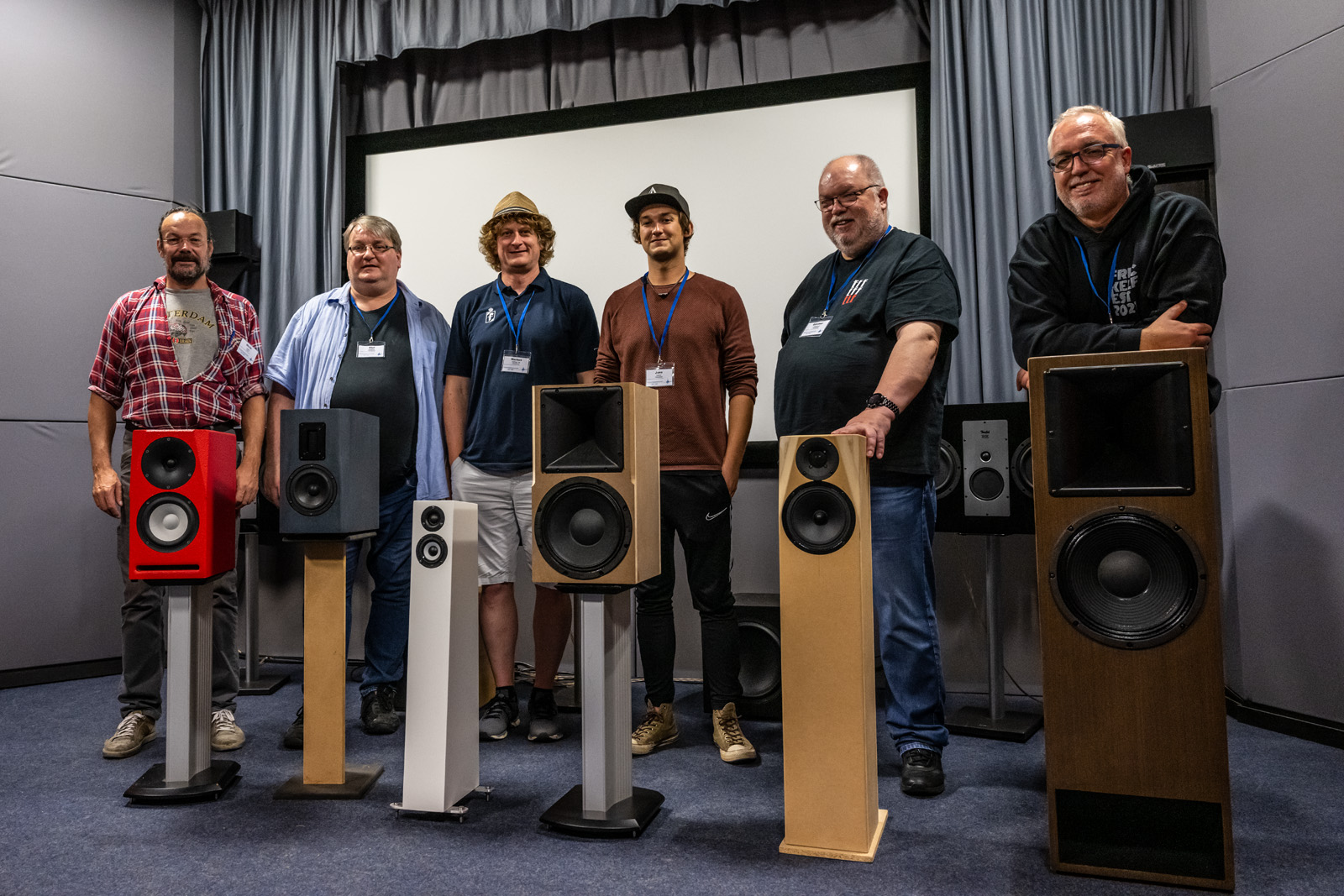

    Hey Wahnsinn! Ein wirklich gelungenes Foto! Die Boxen wirken allesamt sehr professionell! Hut ab. Was früher mal Span roh war, wird allmählich richtig gut!
    Wie ermittelt man eigentlich den Sieger (obwohl das eigentlich wurscht ist) ? Ich kann mir vorstellen, dass das in Zeiten von Virtuix Cad und Messequipment immer schwerer wird…weil die Boxen immer besser bzw. linearer abgestimmt werden. Das ist dann am Ende Raum und/oder Geschmacksache? Ich werd mir wohl auf der IGDH Seite dann bald mal die Messergebnisse ansehen.

    Tolle Bilder. Danke Dir. Du musst aber besser aufpassen. Da schlafen Leute im Hörraum auf'm Fußboden :D.

    Die schlafen nicht. Die tanzen nur im Liegen :D.

    Danke für die Doku :prost: Respekt auch den Teilnehmern - die Lautsprecher wirken alle sehr "erwachsen" / professionell.

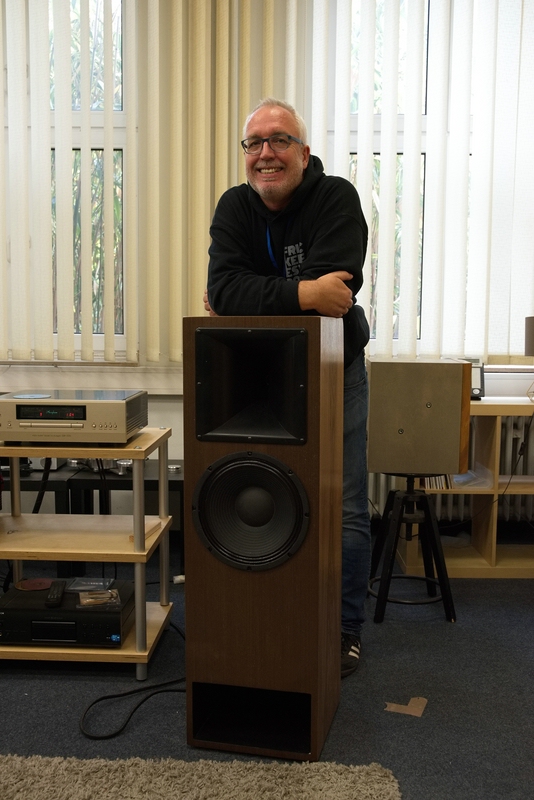

    1. MaZe
    Anhang 67245
    Olli und mein Beitrag. Funktioniert im Kinoraum der K+T und bei mir zu Hause besser, als im Hörraum der K+T. Limitierender Faktor sind sicherlich die 2mm Hub des TMT. Im Nahfeld meines Dachstudios ist das vielleicht sogar förderlich. Zumindest meine Andreas, der sie dort bereits gehört hatte, am Sonntag recht spontan: "Bei Dir zu Hause kann die aber mehr!" Welch Glückes Geschick. Anders herum wäre weitaus schlechter.

    1. MaZe
    Yo, macht richtig Spaß! Und an der Abstimmung gab's auch nichts auszusetzten, tonal war alles richtig. Die Feinauflösung war ganz leicht eingeschränkt, und das Gehäuse kann noch deutlich mehr Dämmung und Dämpfung vertragen, Resonanzen waren hörbar (aber nicht unangenehm). Am Sonntag konnte ich die LS nochmal bei recht hohem Pegel im gut bedämpftem Heimkinoraum hören, das hat ziemlich gerockt. Meine Frau hatte ein Klavierkonzert in sehr guter Aufnahmequalität eingelegt und blieb dann ziemlich lange glücklich grinsend dort sitzen. Dynamik könnten Die richtig! Hätten wir im Contenstdurchlauf mit +6dB mehr gehört wäre sie wahrscheinlich weiter vorne gelandet...

    1. MaZe
    Anhang 67245
    Immer wieder erstaunlich was die billigen Treiber und Hörner mit ein wenig Hingabe (z.B. Tuning) zu leisten instande sind. Schön ausgeglichener Lautsprecher mit sehr natürlicher Wiedergabe ab etwa 1 kHz, kein Auflösungswunder aber wirklich gut und angenehm anzuhören. Okay, im oberen Bass und Grundtonbereich geht es doch ziemlich resonant zur Sache. Hier gibt es Verbesserungspotenzial wie Ruhigstellung des Gehäuses (z.B. die Kammer des MHT-Horns mit Sand füllen), Bedämpfung etc..
    Alles in allem ein Lautsprecher der Spaß macht.
