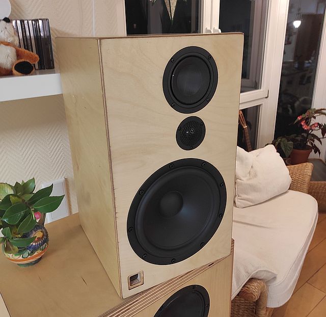

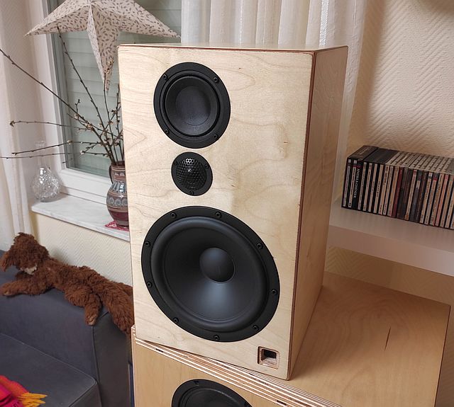

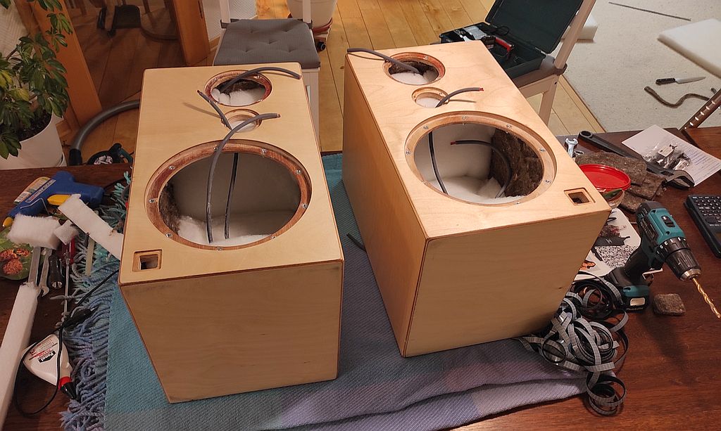

    So, Endspurt:
    Anhang 65400
    Anhang 65401
    Anhang 65402
    Anhang 65403 Anhang 65404
    Leider kommt bei der Front der einen Box die nächste, dunkle Funierschicht leicht durch (obwohl ich nicht viel geschliffen habe) und bei der anderen hat's beim Fasen-Fräsen ein paar Splitter gezogen. Naja...
    Das Hypex mit IR-Empfänger wird erst kurz bevor ich zum Messen komme eingebaut. Das wird ja aus den "Dicken" übernommen, und dann habe ich für die Zeit keine Möglichkeit mehr Musik im Wohnzimmer zu hören.

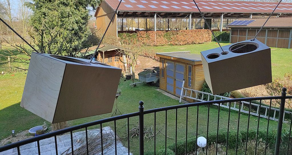

    Schick, Boxen auf der Wäscheleine.
    Habe ich auch noch nicht gesehen. :prost:
    Dass man sich im ganzen DIY Prozess IMMER irgendwo ein paar "Katschen" zuzieht, ist zwar ärgerlich, aber doch auch nicht zu vermeiden, Peter.
    Die sind doch handwerklich einwandfrei und super gemacht. Nicht ärgern.

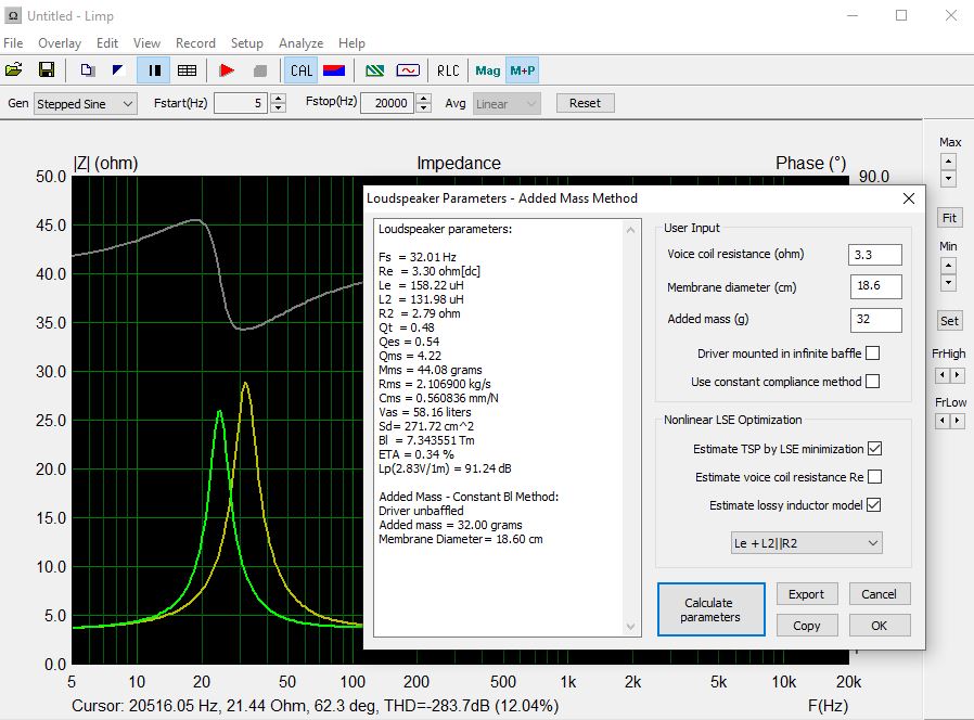

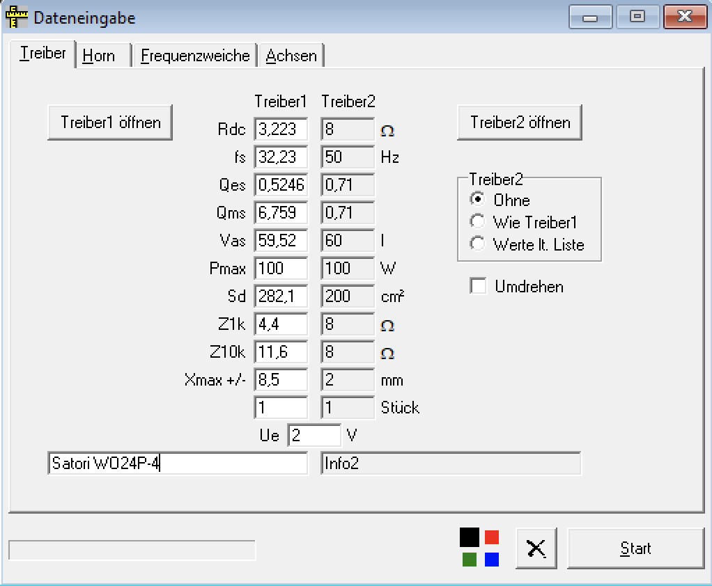

    Folgende TSPs hatte ich im Vorfeld recherchiert:
    Anhang 65466
    http://www.audioexcite.com/?page_id=6671
    Auffällig ist das niedrigere BL und höhere Qes --> resultierend Qts bei Hobby Hifi und Audioexcite.
    Die von Audioexcite kommen den von mir mit DATS gemessenen am nahesten.
    So, Messtechnik ist neu verkabelt; hab jetzt kurz einen WO24P-4 durchgepiepst (Treiber ist nicht "eingespielt"):
    Anhang 65465
    Bei mir kommen auch die audioexcite-Messungen am nächsten dran.
    Auffällig ist der von mir gemessene niedrige Qms, kann aber daran liegen dass der Treiber einfach mit dem Magnet auf dem Boden lag. Oder das fehlende Einschwingen, der Treiber war noch "jungfräulich".
    Peter
    Ui, nein, bitte nicht. Props für den Versuch, aber die Polkernbohrung darf bei der TSP-Messung nicht verschlossen werden. Das macht einen signifikanten Unterschied. Miss doch mal mit PN Pink oder Multitone, setze ein Overlay, lass die Messung einfach laufen, und hebe währenddessen das Chassis mit der Hand an. Da siehst dann gleich "live" den Unterschied.

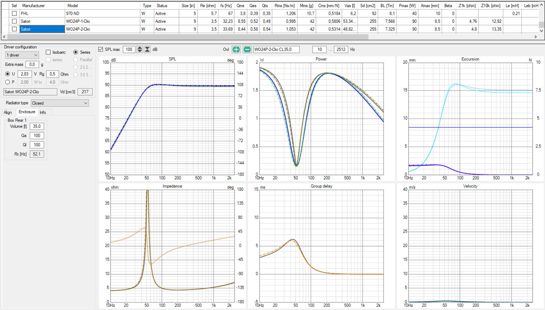

    Mittlerweile sind bei mir auch 2 WO24P-4 angekommen.
    Die Messen sich wie folgt ( hatte die Beiden gleich nach der Messung mal zur besseren Vergleichbarkeit in VituixCAD eingetragen )
    Für QTC 0,707 bracht der erste 47 L, der zweite 64 Liter :
    Anhang 65468
    Die Chassis reagieren aber ziemlich gutmütig auf kleinere Gehäuse, hier mal beide in 35 Liter, wo ich wohl landen werde :
    Anhang 65470
    Grüße Dirk

    Hier nochmal meine "gescheit" vermessen (Polkernbohrung jetzt frei belüftet, danke @stoneeh ;)):
    Anhang 65484
    (LIMP, Asus Xonar DX, Arta Messbox mit 27 Ohm Messwiderstand, T.Amp PM40C, 32g Zusatzmasse)
    In meinem Gehäuse komme ich damit auf eine unkritische Einbaugüte von ca. 0,78 welche ich dann per Linkwitz-Filter auf 0,707 entzerren werde.
    Peter

    Zur neuen TSP-Messung: nice. Deckt sich ja jetzt recht gut mit den in den vorigen Posts zitierten Werten anderer, bzw. auch denen im Datenblatt.
    Demonstriert auch gleich wieder was ich so oft predige - stets die Messbedingungen so genau wie möglich dokumentieren. Ist schlicht notwendig, dass das Gegenüber beurteilen kann, ob alles passt, bzw. ihm ermöglicht wird die ermittelten Werte korrekt zu interpretieren.
    Das TSP messen ist allgemein nicht wirklich weniger komplex als akustische Messungen und geht ebenso wie diese in die Richtung "eine eigene Wissenschaft":
    - Messpegel und Anregungssignal (zB zwischen Sinus = hohe Leistungsdichte oder PN = niedrige Leistungsdichte) haben Einfluss auf die ermittelten Werte
    - Lautsprecherhersteller wobbeln ihre Chassis vor der Messung gerne ewig ein, was die Parameter temporär doch stark ändert. Ref.: D.A.U. - Chassis einbrennen.
    - wie wird sd ermittelt? Ich zB messe von Sickenmitte zu Sickenmitte. Andere inkludieren wie's scheint oft die ganze Sicke in die Membranfläche; andere nur rein die Membran, ohne Sicke. Eine geänderte Membranfläche hat direkten Einfluss auf den Großteil der anderen Parameter.
    - die Elektronik spielt eine Rolle - mit gewissen Verstärkern funktioniert die Impedanzmessung nicht bzw. schlecht - zB manche Class Ds; der PM40C ist wegen seinem nicht vorbildlichen Frequenzgang ggfalls. auch ein negativer Einfluss.
    - selbst den Messwiderstand würd ich selbst messen / überprüfen - auf meiner ARTA Messbox steht zB 27,2 Ohm drauf, und selbst nachgemessen haben mehrere Multimeter Werte von 26,8 - 26,9 Ohm ermittelt.
    - Gleichstromwiderstand: auf wertiges Multimeter achten, welches diesen genau misst.
    Vertrauen gibt angesichts dessen zmd. dass bei diversen von verschiedenen Usern mit verschiedener Hardware und Methodik ermittelten TSP doch oft nicht grob unterschiedliche Werte, bzw. zmd. keine Abweichungen die in (simuliert) signifikant anderem akustischen Verhalten resultieren, rauskommen. Dieser Build und die Messungen am WO24P-4 sind gleich ein gutes Beispiel. Weiteres Beispiel: 15LB075-UW4.
    Zum entzerren: wie sieht denn der mit den gemessenen TSP simulierte Frequenzgang des Tieftöners mit Schallwandeinfluss nun aus? Der aus dem OP wäre vermutlich bereits vollkommen unkritisch. Ich kenn mehrere Lautsprecher deren Response ähnlich aussieht - das bisl Anstieg in den oberen Bassbereich hört sich meist sogar knackig bzw. bei Bassdrums "punchig" an.

    Das sieht doch gut aus und deckt sich soweit mit den anderen Messungen.
    Zum Qtc: da bin ich bei Franky: erstmal hören, dann entscheiden. Ich für meinen Teil würde das so lassen, aber Geschmäcker sind unterschiedlich.
    TSP messe ich fast nur noch mit DATS. Warum? Weil das hier direkt am Rechner im Büro angeschlossen ist und wenns mal im Weg ist, pack ich es in die Schublade. Für LIMP muss ich erst meinen Messrechner hochfahren, die Chassis zum Messplatz "karren" usw.. Was die Abweichungen zu manchen Datenblätten angeht: da hat Stoneeh ja schon drauf geantwortet. Höhere Messspannung, "warm werden lassen" sind da so die Tricks, um die TSP schöner aussehen zu lassen. Unterschlagen wird aber, dass die Chassis im Normalbetrieb die Temperaturen meist gar nicht erreichen. TSP sind Kleinsignalparameter und da macht jede Änderung in der Messspannung, jede Abweichung in der Eingabe vom Referenz-R und in den Leitungen einen Unterschied.
    EDIT: ich messe zur Ermittlung von Sd auch von Sickenmitte zu Sickenmitte
    Noch nichtmal wegen des möglicherweise krummen Frequenzgangs. Class-D-Verstärker haben an ihrem Ausgang naturgemäß eine hochfrequente Welligkeit - einige hundert kHz - plus zusätzliche Oberwellen - gerne schon im MHz-Bereich. Gegen letztere hilft auch der Ausgangsfilter nicht so überragend. Dieses HF-Gedöns kann die Elektronik der Soundkarte schon ganz ordentlich ins Schwitzen bringen und für gemessene Fahrkarten sorgen. Deswegen werden (wurden?) vor Audioanalysatoren immer Spezialfilter geschaltet, z. B.: https://www.ap.com/analyzers-accesso...ement-filters/
    - "eingewobbelt" habe ich die Treiber nicht, nur kurz vorher mittels 20Hz Sinus und hoher Auslenkung auf Nebengeräusche gecheckt.
    - Sd habe ich von Sickenmitte zu Sickenmitte gemessen, Roul und den Werten nach HH ebenfalls. SB Acoustics scheint nur die Membran selbst ohne Sicke genommen zu haben, und audioexcite und Sepp haben die Datenblattangabe wahrscheinlich einfach übernommen.
    - Das Verhalten vom PM40C ist mir bekannt, durch die zweikanalige Messung sollte das in der Theorie keinen Einfluss haben. In der Praxis verringert sich mit dem abfallenden Frequenzgang natürlich die Anregungsspannung, was das Ergebnis etwas beeinflussen kann.
    - Die Messbox ist selbstgebastelt, mein Multimeter zeigt 27,1 Ohm an. Die 0,1 Abweichung sind aber noch in der Messgenauigkeit des 30€-Voltcraft-Teils (+/- 1 Digit), sodass ich es bei 27 Ohm belassen habe.
    - Da ich mit meinen Werten auf eine Einbaugüte von ca. 0,78 komme wird der Frequenzgang vom Verlauf ziemlich genau so aussehen wie mit den HH und audioexcite TSPs in #10. Ich werd's aber nochmal nachsimulieren...
    Anhang 65498
    Hier die neue Simu mit den selbst gemessenen TSPs: Einbaureso liegt bei 53 + 55 Hz, Einbaugüte bei 0,799 und 0,808 (Vb=24 Liter, 50% Bedämpfung, Qb=15). Abgebildet ist der resultierende Frequenzgang (mit Gehäuseeinfluss) jeweils mit und ohne geplante Entzerrung.
    - Wirklich "Überschwingen" tut da auch unentzerrt nichts
    - Die Entzerrung erweitert die untere Grenzfrequenz erheblich. Unentzerrt wäre mir dass zu wenig Tiefbass.
    - Oberhalb 40 Hz verbessert sich die Gruppenlaufzeit auf bereits sehr niedrigem Niveau, darunter steigt sie an.
    Hier aus Spaß noch ein Vergleich der Entzerrung Q=0,7@30Hz mit Q=0,9@32Hz:
    Anhang 65499
    Hier ist immer noch kein wirkliches Überschwingen zu sehen, der Frequenzgang verläuft bis <30Hz sogar sehr linear und die Gruppenlaufzeit bleibt immer noch < 10ms. Ich vermute bei meinen subjektiv wahrgenommen Präferenzen geht es nicht um das Ausschwingverhalten des Treibers im Gehäuse / Gruppenlaufzeit an sich, sondern die unterschiedliche Anregung des Raums (Moden, Druckkammereffekt usw.), da die Güteänderung in einem gewissen Wertebereich einfach als "Booster" oder Abschwächung wirkt. Ich bevorzuge da anscheinend einen tief reichenden, aber <100Hz leicht abfallenden Frequenzgang.
    Peter
