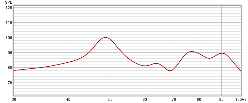

  • 19.02.2022, 11:05
    SNT
    Zwischenergebnis
    Hallo hier mal ein paar Zwischenergebnisse,
    Bei Low oder High-Shelv ging vielleicht noch was, bin aber aktuell nicht sicher...Die Löcher für die Buchsen/Poti etc. kommen noch rein, dann versuche ich mal nen Druck. Das Gehäuse sieht zwar nach Hammond aus, ist aber gedruckt, die Bodenplatte auch.

  • 20.02.2022, 16:20
    SNT
    Hallo Florian,
    ich versuche gerade die analoge Schaltung so flexibel wie möglich aufzubauen und teste die Grenzen und Möglichkeiten des Gerätes aus. Ich möchte das Gerät so universell einsetzbar wie möglich entwickeln und ich muß wissen welchen Stellbereich das Poti bietet. Die Herangehensweise für den Anwender wäre dann in der Praxis im einfachsten Fall die folgende:
    - Raummodenfrequenz 'irgendwie' messen (Handy) etc. (Ist in deinem Raum ja bereits bekannt)
    - Frequenz an den DIP-Schaltern gemäß Tabelle einstellen, Poti auf Linksanschlag
    - Musik 'auflegen', Poti langsam nach rechts drehen, Ohren aufsperren und aufhören zu drehen, wenn der Dröhner nicht mehr als lästig empfunden wird
    - Schalter zwischen Überbrückung und Filter wechseln um den On/OFF Effekt direkt zu vergleichen.- thats it
    Das vorgeschlagene Gerät ist zwar keine perfekte Lösung im technischen Sinne, aber hinsichtlich des konzeptionelles Einfachheit, der 'Null'-Beinflussung' des Musiksignales und der konsistenten Anwendung analoger Signale eben doch im audiophilen Sinne 'perfekt'.
    Der Frequenzgang fällt in den Höhen, also bei mehr vielleicht jeweils 6Meter Kabel (Also dann 24Meter im Stereobetrieb) und bei hochohmigem Quellenausgang (1kOhm) im schlimmsten Fall nur um -0,15dB@20kHz ab. Der Einbruch ist hier beispielhaft bei 70Hz Poti Rechtsanschlag, also maximale Dämpfung.

    Einstellbare Frequenzen und Dämpfungen
    So schwitz!
    Jetzt habe ich es endlich geschafft, alle möglichen DiIP-Schalterpositionen zu ermitteln. Wie man sieht, gelingt es jetzt mit 6 Widerständen und 9 Kondensatoren ein ziemlich großen Bereich abzudecken. Es können natürlich noch mehr Arbeitspunkte als die gezeigten eingestellt werden, aber da diese zusätzlichen Punkte ziemlich übereinander liegen, habe ich sie weggelassen. Wenn man jetzt eine Fingerübung draus machen wolle, wäre eine weitere Optimierung sicherlich noch möglich. ich bin aber kein Mathematiker. Ein paar sehr kleine Frequenzlöcher sind noch drinnen (zB bei 60Hz ,kann ich aber später noch verbesseren, wenn es nötig wäre. Höhere Frequenzen als 150Hz funktionieren auch, die Schritte werden aber zunehmend gröber. Ich denke mal es sind alle Kombinationen zwischen 27Hz und 150Hz bis zu 7dB minimaler Dämpfung bei 27Hz möglich. Die obere blaue Linie (Limit) muß ich später noch erklären. Der Sachverhalt entspricht dem Post #56 allerdings mit 4 Frequenzbereichen und nicht nur 2.
    Also ich denke das tut es jetzt und Ich werde mich jetzt weiter an die Platine machen.
    Gruß von Sven

    MrFlorian
    Hallo Sven,
    ich hänge mal 2 Bilder ein, damit du dir besser vorstellen kannst wie ich das meinte.
    Ursprünglich war meine Idee mal, Lautsprecher einen etwas "wärmeren" Klang auf zu erlegen. Wenn denn die Definition dafür passt.
    Also den Hochton einfach ein wenig ein zu dämmen.
    Das Bild dient lediglich zur Veranschaulichung. Für den Lautsprecher hatte ich keine Daten eingegeben, somit sollten die Werte der Schaltung auch nicht stimmen. Ist zu dem ja auch voll Theoretisch.
    Anhang 65415
    Bei meinen jetzigem Setup ist es aber tatsächlich mal so, dass der Grundton ein tick zu stark ist, und ruhig ein wenig gezähmt werden könnte.
    Das würde dann halt ähnlich so aussehen.
    Anhang 65416
    Ob das Ganze so überhaupt so funktionieren kann, weiß ich nicht.
  • 07.03.2022, 19:37
    SNT
    Hallo Florian,
    ich habs gerade ausprobiert und habe dein 500Hz Shelv mit einem einpoligen RC Filter realisiert. Die Kurve verläuft flacher als dein zweipoliges Filter. Möglicherweise könnte ich auch ein zweipoliges Shelv hinter den Sperrkreis schalten, aber ich denke ich werde einfach auf der Leiterplatte zunächst etwas Platz für eigene Basteleien lassen und an der Leiterplatte weitermachen. Später kann man immer noch mit R,C oder kleinen L-Werten spielen.
    Gruß von Sven
