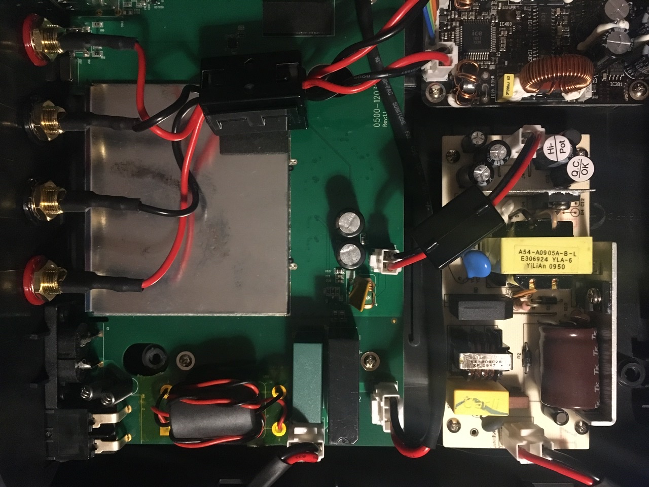

    Was man aus dem AX100 lernen kann, ist die großzügige Verwendung von Klappferriten, ich habe bis jetzt nur bei meinen ICEpower Gehäusen Netzleitungen zugeklappt:), TEAC auch die Lautsprecherleitungen und die analogen Eingänge, allerdings ist das Plastegehäuse nicht geschirmt, hier haben sie an Metallfolie gespart.
    Und hier sind Korrosionsspuren unter dem Verstärkerbereich
    https://abload.de/img/50asx2seuntenkorrodck0d.jpg
    Was tue ich dagegen, Alkohol und/oder Zahnpasta und Lack? Oder was?

    Zufällig gerade geöffnet und durchgemessen,
    zwischen Cinchbuchsen und Pin 7 bzw. 4 an dem Platinenstecker 0 Ohm, das geht direkt durch. Bei der Stellung SATA unter "Strom" wird das Potential anscheinend ohne entsprechende Eingangswahl mit der Fernbedienung auf "0" gezogen, um Schaltknackse zu vermeiden. D.h. für reinen Verstärkerbetrieb kann man die Cinchbuchsen bei Schalterstellung "PC" zum einfachen Anschluss verlustfrei nutzen s.o., allen Bedenken zum Trotz:D. Jugend:( forscht war doch nicht sooo schlecht;).

  • 13.02.2022, 12:50
    Das heißt die Klangregelstufe die am Klinkeneingang hängt hat auch nochmal nen kleinen Verstärker drinne? Denn an Klinke ist bei mir ganz grob geschätzt die Mittelstellung des rückwärtigen Lautstärkereglers das was ich bei Cinch immer habe.
    Ja, zwischen Klinke und Ausgang Vorverstärker messe ich spannungslos 20kOhm, offen, d.h. ohne IcePower angesteckt.
    Das habe ich noch nicht versucht, also heißt das über Klinke hinein mit Vorverstärker und Klangregelungüber Cinch hinein hat man dann das volle Vergnügen:D.
    Denn Vorverstärker verliert man natürlich, wenn man das die ganze TEAX Platine herausschmeist um Platz zu schaffen, sauber ausschneiden um den analogen Teil zu behalten ist wahrscheinlich kaum machbar.
    https://abload.de/img/p1090192246k2z.jpg
    Analoge Vorstufe mit Mute-Relais und Anschlüsse für 50ASX2 und Darüber offen für 125ASX2 mit 7 oder 8 Pins.

    Ich bin ja wie gesagt kein Hardwerker, aber ich glaub jetzt hab auch ich es verstanden mit dem gar nicht so widersprüchlichen "Cinch-Aus-/Eingang":
    Der klang- und lautstärkegeregelte VV-Ausgang geht zum Icepower UND zu den Cinch-Ausgängen.
    Also ist Cinch direkt mit dem Icepower verbunden und ist daher als Endstufen-Eingang nutzbar.
    Den VV ärgert es nicht, wenn er "von hinten" Signalspannung bekommt?

    Wahrscheinlich bin ich der letzte Trödler der das Teil endlich aufgeschraubt hat aber ich wollte es erstmal testen.
    Falls jemand die Öffnung noch vor sich hat:
    1. Die Alurahmen abziehen und zwar nicht draufdrücken sondern in der Mitte (also z. B. Vorne da wo Teac steht) den Rahmen sachte vom Plastikgehäuse abheben, dadurch haben die Klebestreifen keinen Grip mehr und man kann die Rahmen äußerst leicht abnehmen.
    2. Gummipuffer raus, Schrauben raus. Ich habe nichts gesehen was eine Öffnung verraten könnte.
    3. Untere Hälfte auf 1/3 von der Rückseite entfernt leicht seitlich zusammendrücken, dann obere Hälfte von hinten her hochziehen. Vorsicht wegen dem Verbindungskabel zwischen Platine und Deckel.
    Nun die Frage: Das ganze Stromleitungsgedöns was auf der Streamingplatine ist, braucht man das oder kann das weg? Ist das eine Einschaltverzögerung gegen Einschaltplopp? Wenn man die ganze Streamingplatine wegwirft, sollte man sich dann noch Gedanken über die Stromversorgung machen?
    Anhang 64935
