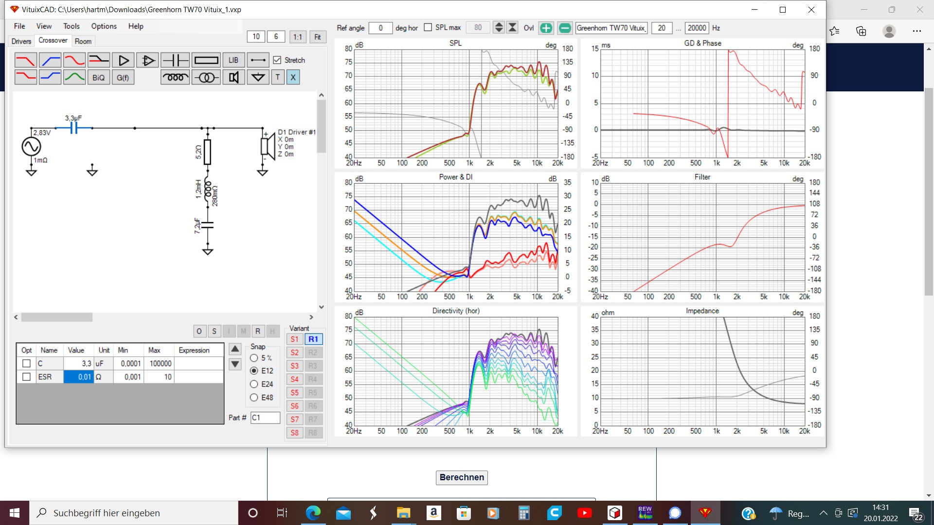

    Danke Simon,
    ich spiele schon mit dem Programm und habe mich an einem ersten passiven Weichenentwurf für den Hochtonzweig versucht. :cool:
    Anhang 64281
    Ob das im Endeffekt so sinnvoll ist wird sich zeigen.

    Moin Hartmut,
    Anhang 64281
    ich könnte mir vorstellen das der "Peak" unter Winkel(n) bei ca. 4,5Khz klanglich relevant sein kann.
    Ggf. da mit einem Saugkreis arbeiten, 12dB trennen, und auf ca. 15 Grad abstimmen.

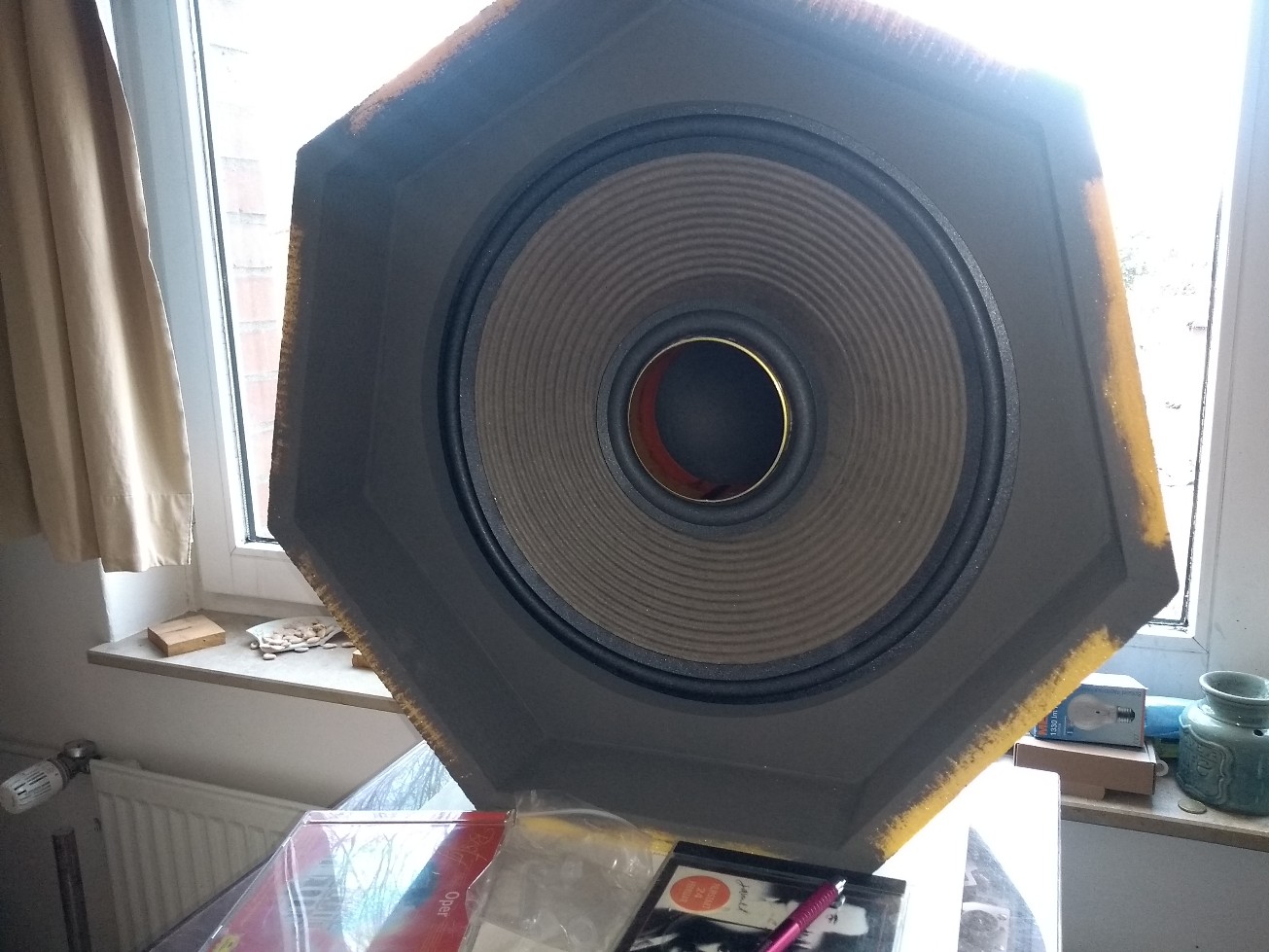

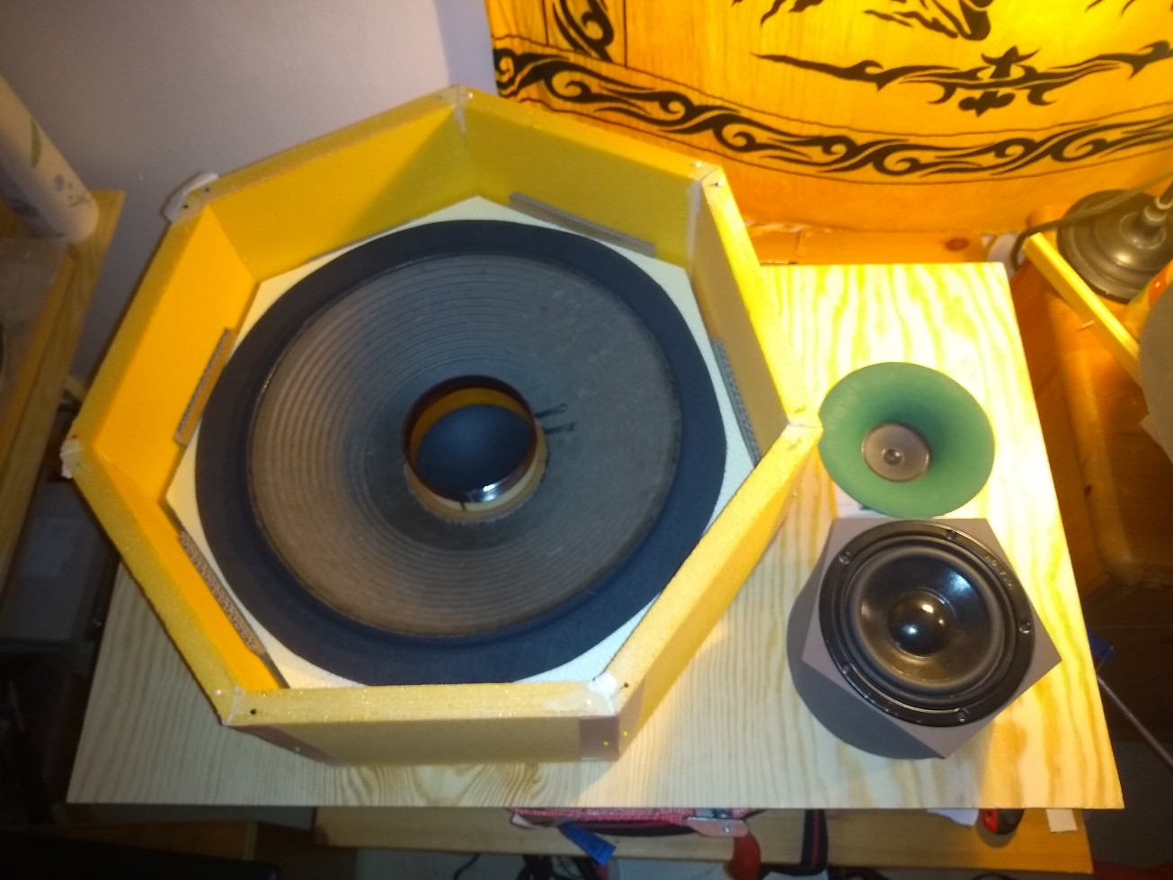

  • 17.03.2022, 14:43
    dy1026u
    die Sicken sind da.:cool:
    Der bekloppte Kram geht weiter:D
    Anhang 65512
    Edit, Sicken mit Pattex verklebt.
    Da sich pattex und XPS nicht vertragen, die Außensicke auf 3mm Finnpappe geklebt. Das kommt dann später mit Montagekleber auf den xps-Rahmen.
    Anhang 65513
    Edit2
    Anhang 65518
    Edit3
    Erste Töne, auf die Schnelle
    Anhang 65532
    Grüße Hartmut

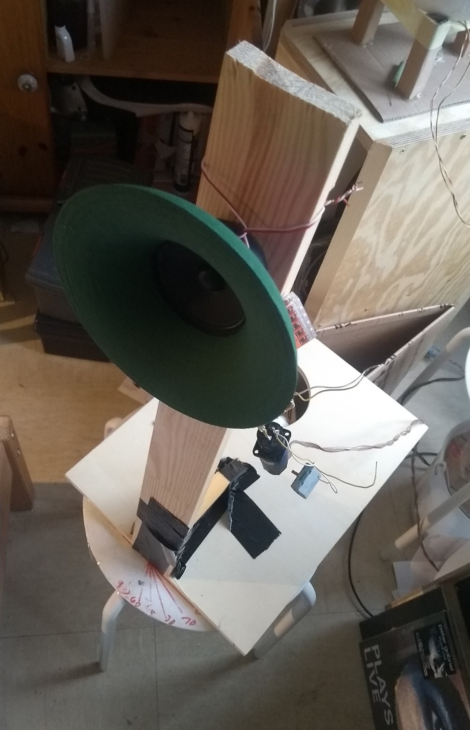

    dy1026u
    Erster Versuch den Hochtonpart zu befestigen ist ein Metallwinkel, an dem der Magnet vom tw70 anhaftet. Bin gespannt ob das,im laufenden Betrieb, reicht. Der Magnet ist Recht schwach.
    Anhang 65541

  • 19.03.2022, 11:32
    Jackman
    Hartmut, wenn Du hast, dann GUTES doppelseitiges Klebeband, etwas dicker und damit ganz leicht elastisch.
    Ich hätte da was. Wenn Du mir Deine Adresse schickst, schicke ich Dir was im Brief.
  • 20.03.2022, 10:47
    dy1026u
    danke für das Angebot.
    sollte ich den tw70 doch noch etwas modifizieren und er von vorne nicht mehr nach tw70 aussieht, ist es ganz schön, wenn zum Beweis der Originalaufkleber am Magnet noch erkenntlich ist. Daher fällt pattex und doppelseitigen Klebeband weg.
    So eine selbst gedruckte Klemhalterung ist ne gute Idee, wenn die Magnethalterung nicht ausreichend ist.

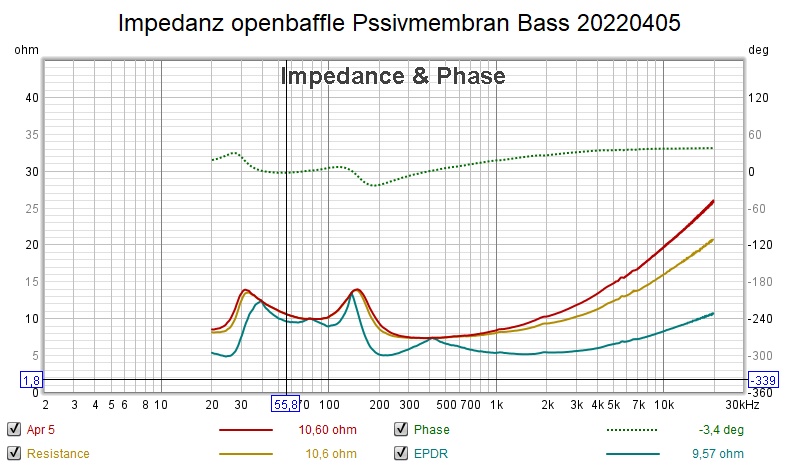

    ich stelle mal meine erste Impedanzmessung ein.
    Ohne Gewähr, meine Messbox ist eben erst fertig geworden, nachdem ich lange mit der Integration der Behringer Soundkarte in Windows und REW gekämpft hatte (Danke Olli für Deine Hilfe) und dann noch eine Verbindung in der Messbox fehlte. :doh:
    Die Modifikation/Spannungsreferenz der Behringer Soundkarte ist auch eingebaut.
    Anhang 65793
    tja, und was sagt uns das jetzt? Vom Gefühl sieht das gut aus...:denk:
    Grüße Hartmut

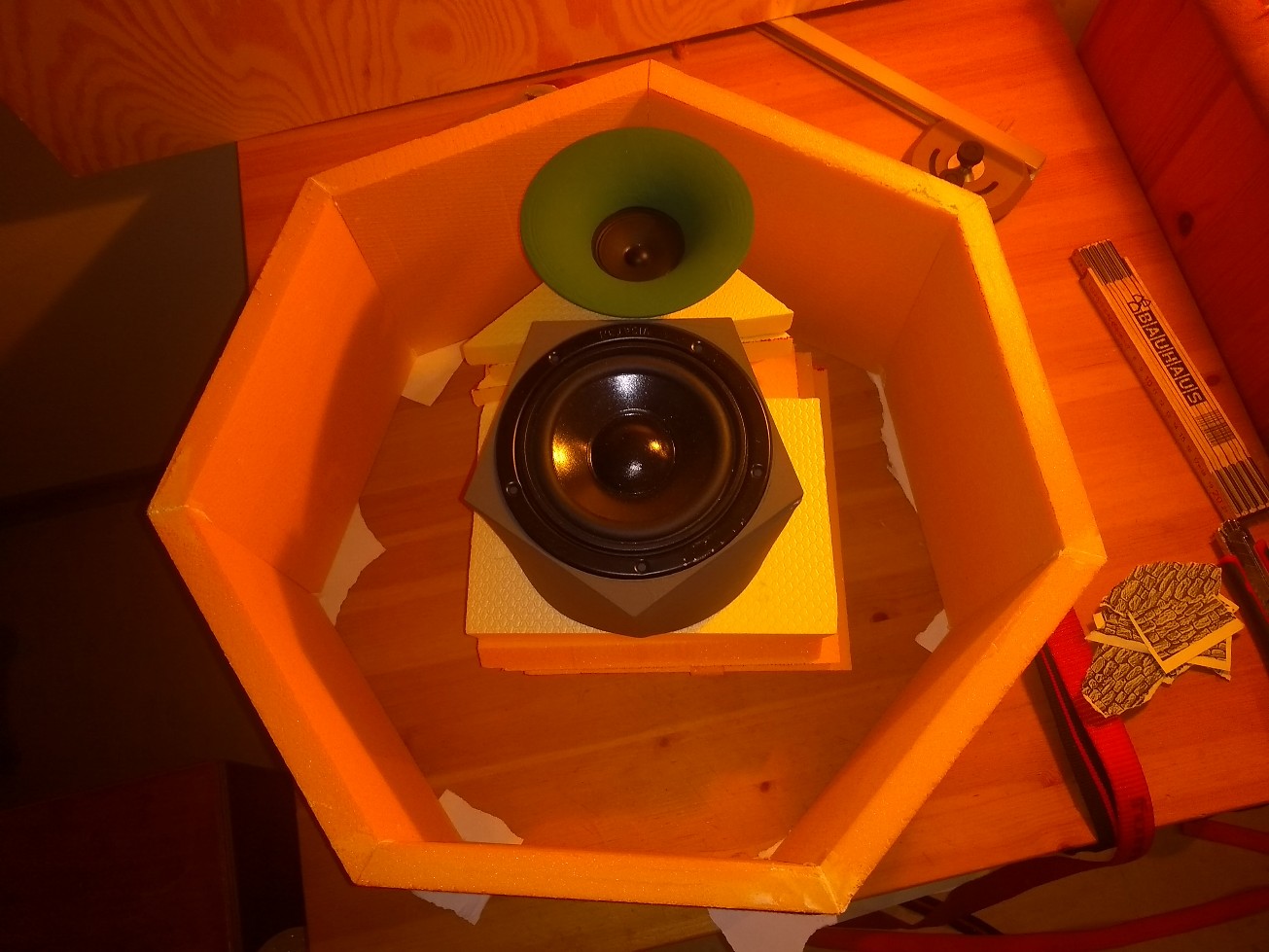

    dy1026u
    Keiner ne Meinung zur Messung? Naja okay, sowas hat ja auch noch Keiner gebaut.
    Gegen das wilde Mitschwingen des 7eck-xps-Rahmen habe ich 16mm MDF Platten flächig aufgeklebt. Die Wiedergabe tiefer Frequenzen profitiert dadurch deutlich.
    Anhang 65802
    Grüße Hartmut

    Moin Hartmut,
    Doch - natürlich.:)
    Aber warum sollte ich die schreiben?.....sobald ich das gemacht habe kommen sie aus ihrem Versteck
    und wissen Alles viel besser als ich...:D
    Dann höre ich mir Deine Kiste lieber an wenn sie fertig ist.:prost:
  • 06.04.2022, 15:55
    NuSin
    Zur Messung: das relativ hohe und breite Impedanzminimum sieht interessant aus. Sowas hatte ich mal bei einer stark undichten Bassreflex Kiste.
    Zur Optik: farblich geschickt abgesetzt hättest Du ein Männchen in der Kiste stehen :D

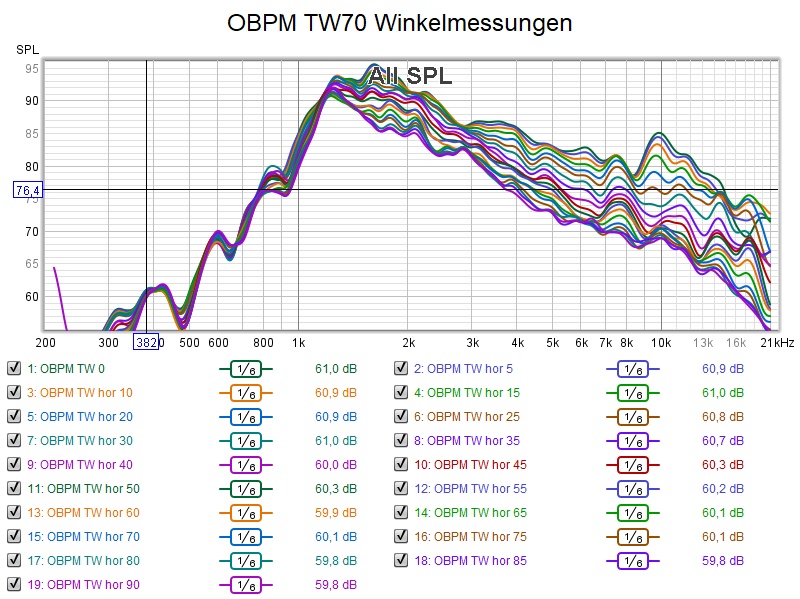

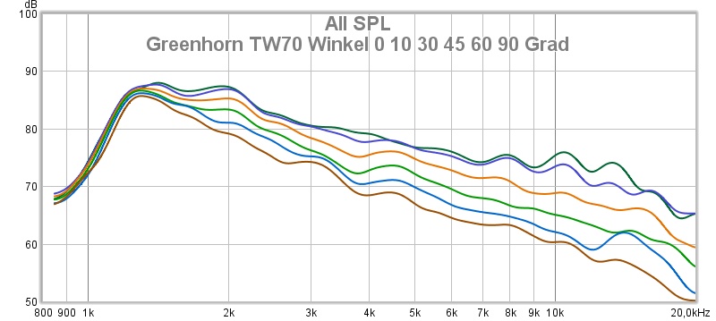

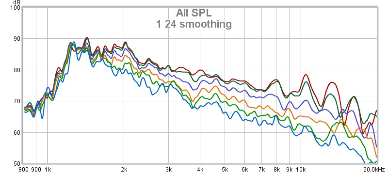

    dy1026u
    Winkelmessungen
    ,Anhang 65821
    Anhang 65820
  • 08.04.2022, 13:39
    Willst du die Raumeinflüsse nicht vielleicht ausblenden? Wenn die Messumgebung es hergibt, geht das auch nachträglich mit den bereits vorhandenen Messungen.
    Vielleicht verlieren da Stellen wie die Senke bei so 600 Hz ihren Schrecken.
  • 08.04.2022, 15:33
    dy1026u
    Tja, das ist auch der große Wunsch von Matthias, der sogar Einen ausgibt, wenn ich die böse Wirklichkeit ausblende. Kann ja sein, das es Vorteile bietet, aber bislang habe ich das immer so gemacht und damit sogar gute Endresultate erreicht.
    Ich finde die Senke gar nicht so erschreckend, da ich das da drunter eh Filtern muss, weil die PM zu leise ist. dann passt das schon - oder auch nicht:D Aktiv funktioniert es jedenfalls so.
    Ich klöppel das demnächst in Vituix Cad.
    Schönes Wochenende, Hartmut

  • 29.04.2022, 13:03
    newmir
    So sehe ich das auch ...(sorry,dass ich nicht eher meinen Senf dazu gegeben habe ...war mr entgangen).
    Ich find die Impedanzmessung sehr aussagekräftig und herzlichen Glückwunsch zum Fortschritt in der Kunst des Messens. Also irgendwie hast Du die richtige Abstimmung getroffen. Sehr gut!
    Aber die Resonanz ist halt stark bedämpft. Oder negativer ausgedrückt ...zu Verlustbehaftet. Dämpfung und Verlust ist ja fast dasselbe. Ich vermute aber, dass das hier nix mit undicht zutun hat. Du versuchst halt über ein sehr kleines Volumen eine sehr große schwere Membran anzutreiben, die zudem vermutlich in der Aufhängung relativ hohe Verluste produziert. Deswegen entfernen ja z.B. manche Leute ein Teil der Zentrierspinne wenn sie einen Tieftöner in eine PM umbauen. Dadurch wird die Resonanzfrequenz verringert ohne mehr Gewicht aufzulegen. Du hast vermutlich zuwenig Pegel im Bass wegen dieser Verluste. Bei Deiner Messung am Hörplatz vermute ich, Du kommst mit dem Basspegel so halbwegs hin, weil Da eine Raummode bei ca. 44Hz mithilft. Ansonsten hättest Du da zuwenig Pegel.
    Aber ich finde Du hast es erstaunlich nah an die Alpha Pat 20 herangeschaft ....oder jedenfalls an meine Vorstellung davon, wie die Kiste funktioniert. Der Rest wäre noch ziemlich viel Optimierungsarbeit .... und ich denke zeitgemäßer ist es einfach einen dicken großen aktiven OpenBaffleBass zu nehmen und dem den Rest per DSP aufzuzwingen. Aber das wird dann ein anderes Thema. Machst Du damit noch weiter?
