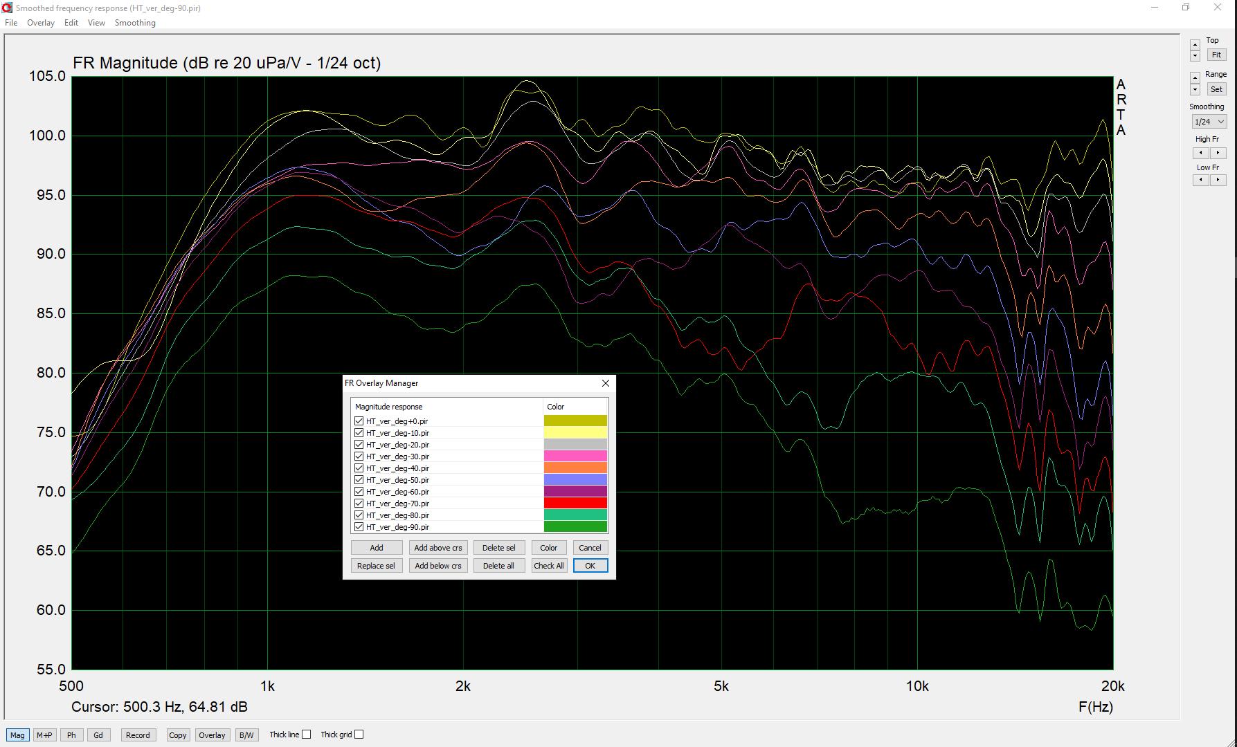

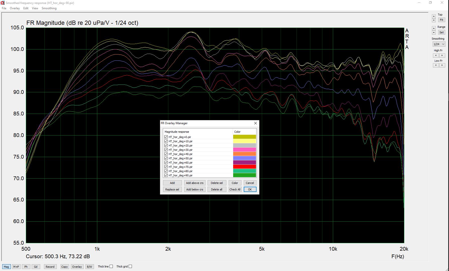

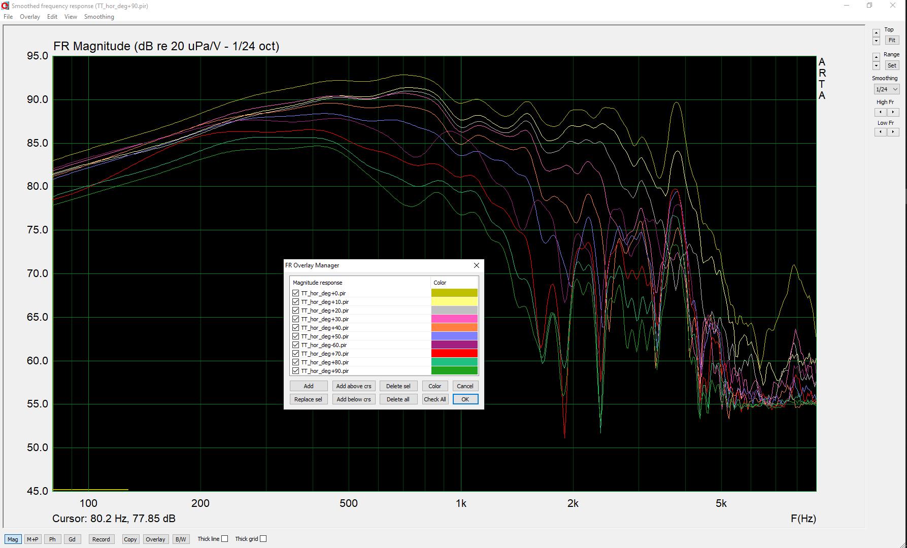

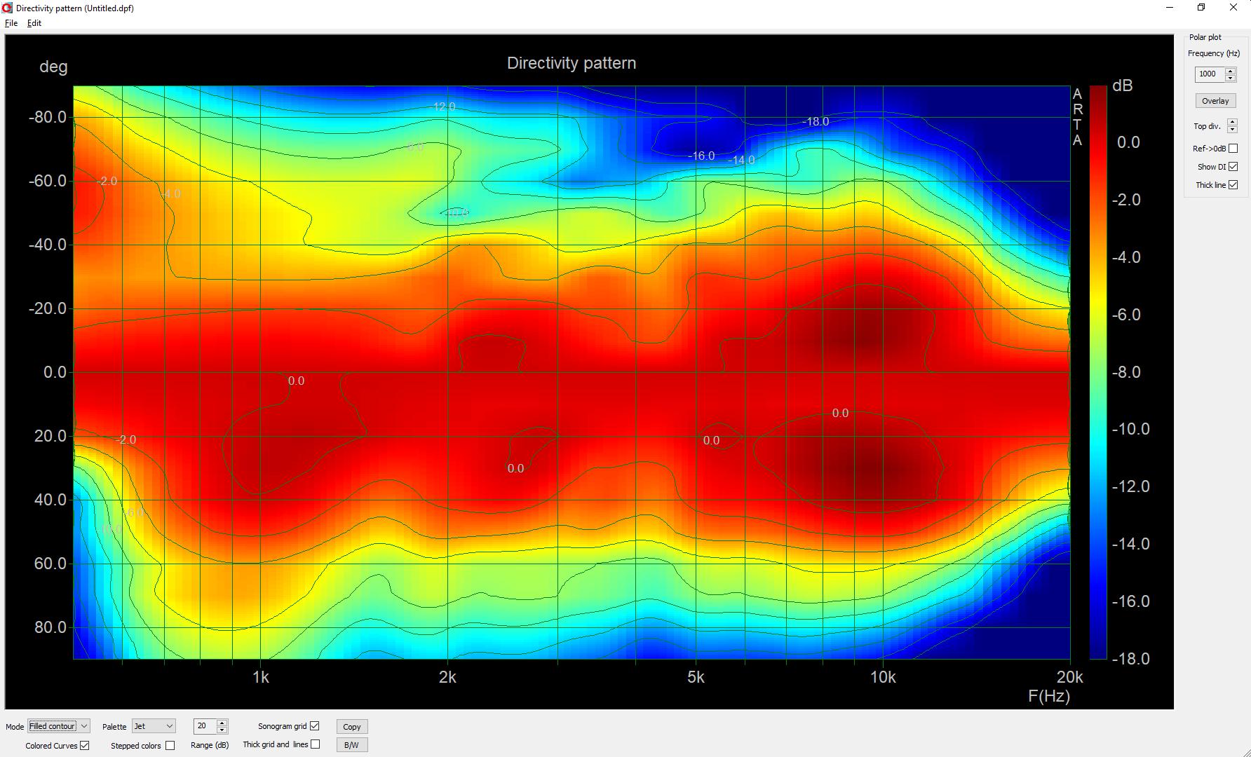

    Moinsen :)
    Ein paar Messungen. Die Sonogramme sind auf 0° normiert.
    HT 0-90° horizontal
    https://www.diy-hifi-forum.eu/forum/...0&d=1630344743
    HT 0-90° vertikal oben
    https://www.diy-hifi-forum.eu/forum/...9&d=1630344743
    HT 0-90° vertikal unten
    https://www.diy-hifi-forum.eu/forum/...8&d=1630344743

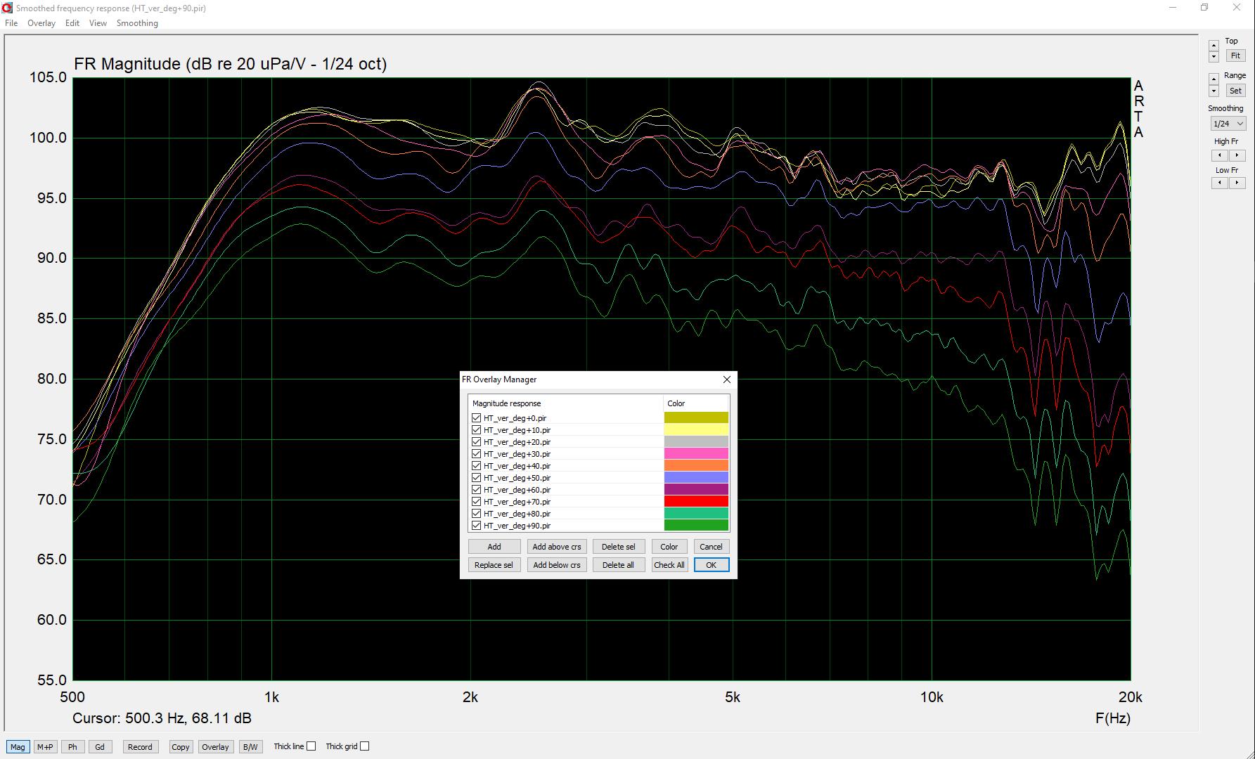

    HT Sonogramm horizontal
    https://www.diy-hifi-forum.eu/forum/...7&d=1630344743
    HT Sonogramm vertikal, positive Winkel nach oben
    https://www.diy-hifi-forum.eu/forum/...6&d=1630344743

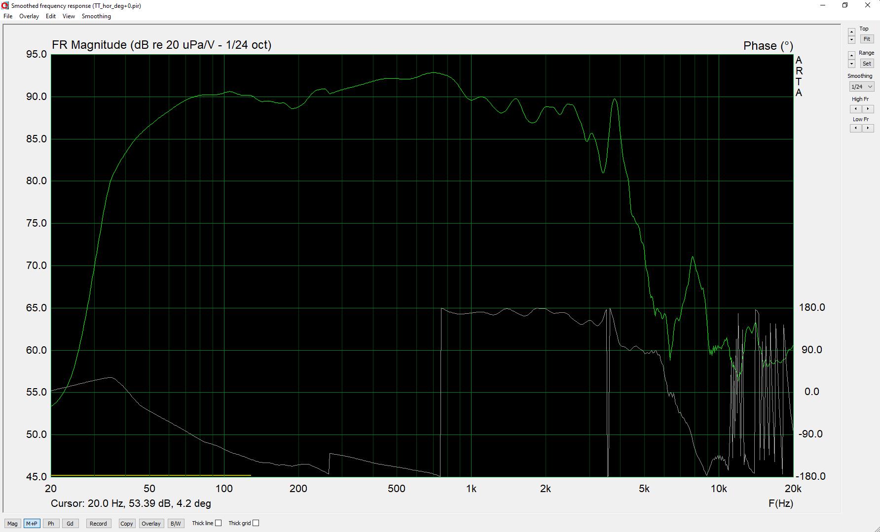

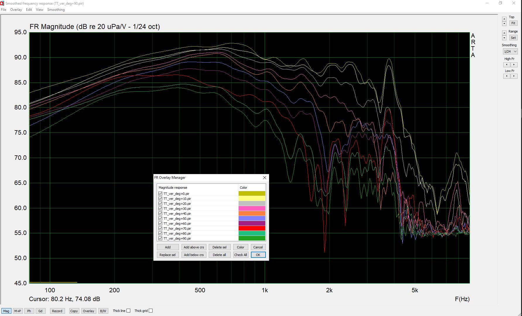

    hoschibill
    Und der Tieftöner.
    0-90° horizontal
    https://www.diy-hifi-forum.eu/forum/...5&d=1630344797
    0-90° vertikal oben
    https://www.diy-hifi-forum.eu/forum/...4&d=1630344797
    https://www.diy-hifi-forum.eu/forum/...3&d=1630344797

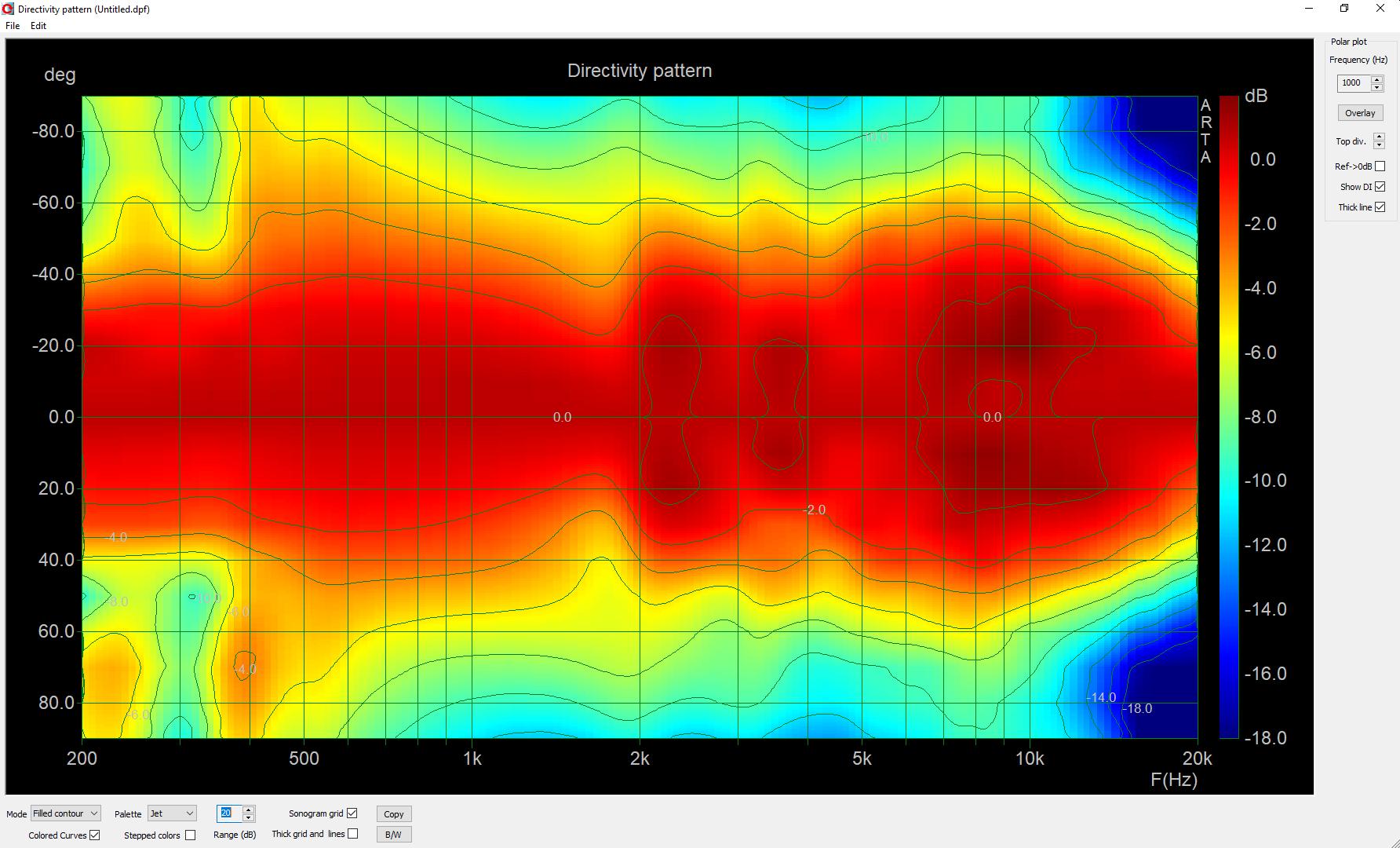

    https://www.diy-hifi-forum.eu/forum/...2&d=1630344797
    https://www.diy-hifi-forum.eu/forum/...1&d=1630344797
    Tieftöner 0°, BR, Nahfeld und Fernfeld gefügt
    https://www.diy-hifi-forum.eu/forum/...6&d=1630344820

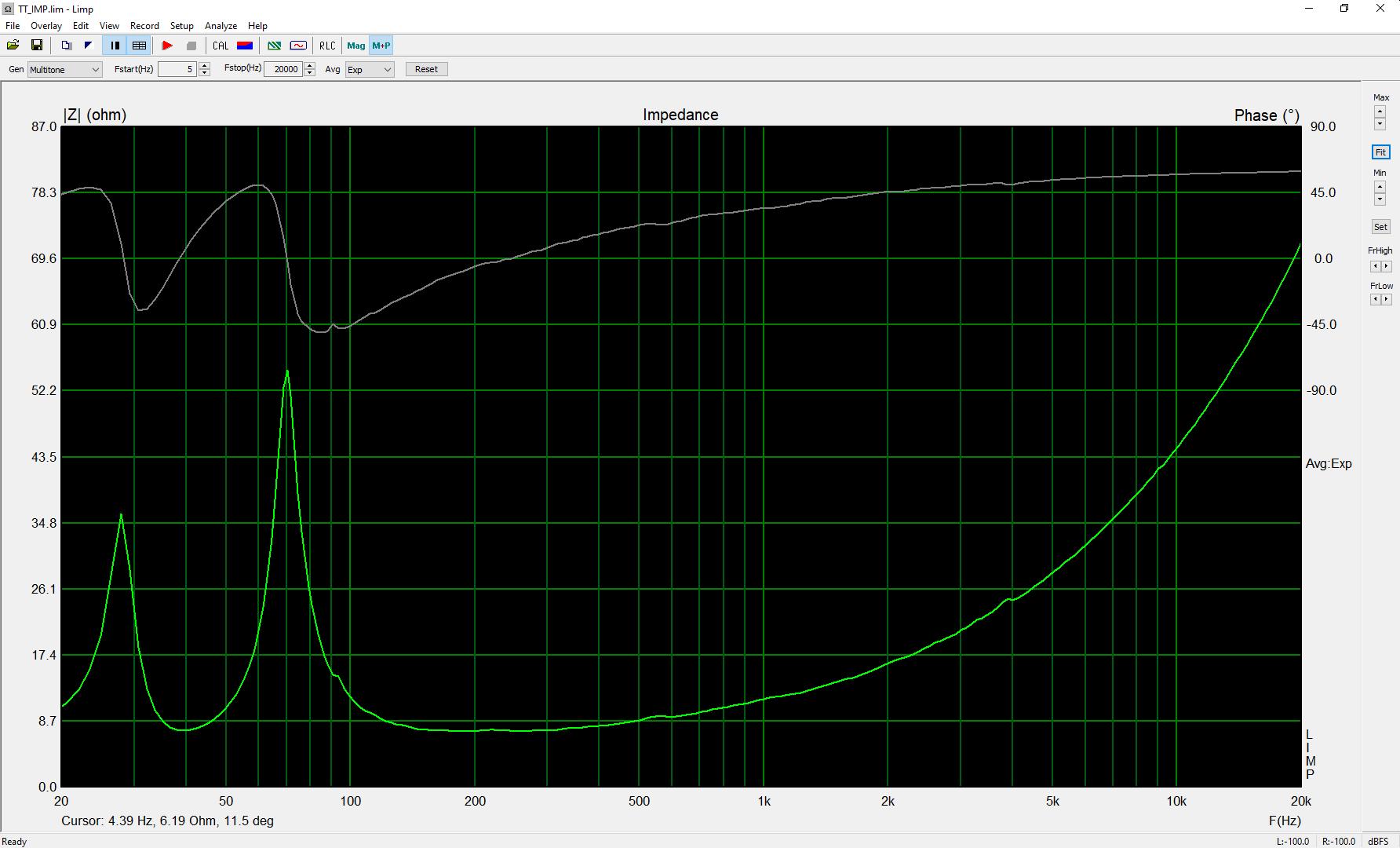

  • 01.09.2021, 17:10
    hoschibill
    Moin Matthias :)
    Moin Olli,
    haste auch ne Imp-Messung vom eingebauten TT?
    Kommst Du am 10.9. ?
    Hier die Impedanz vom TT im Gehäuse. BR Abstimmung ist noch nicht final.
    https://www.diy-hifi-forum.eu/forum/...7&d=1630512554
    Jo, am 10.09. bin ich dabei.
    Gruß Olli

    hoschibill
    Moin :)
    Was mir ein wenig Kopfzerbrechen macht ist der 2,5kHz Buckel beim Horn. Da muss ich schauen, wie ich damit umgehe. So ganz trivial wird die Beschaltung vom Hochtöner leider nicht.
    Gruß Olli

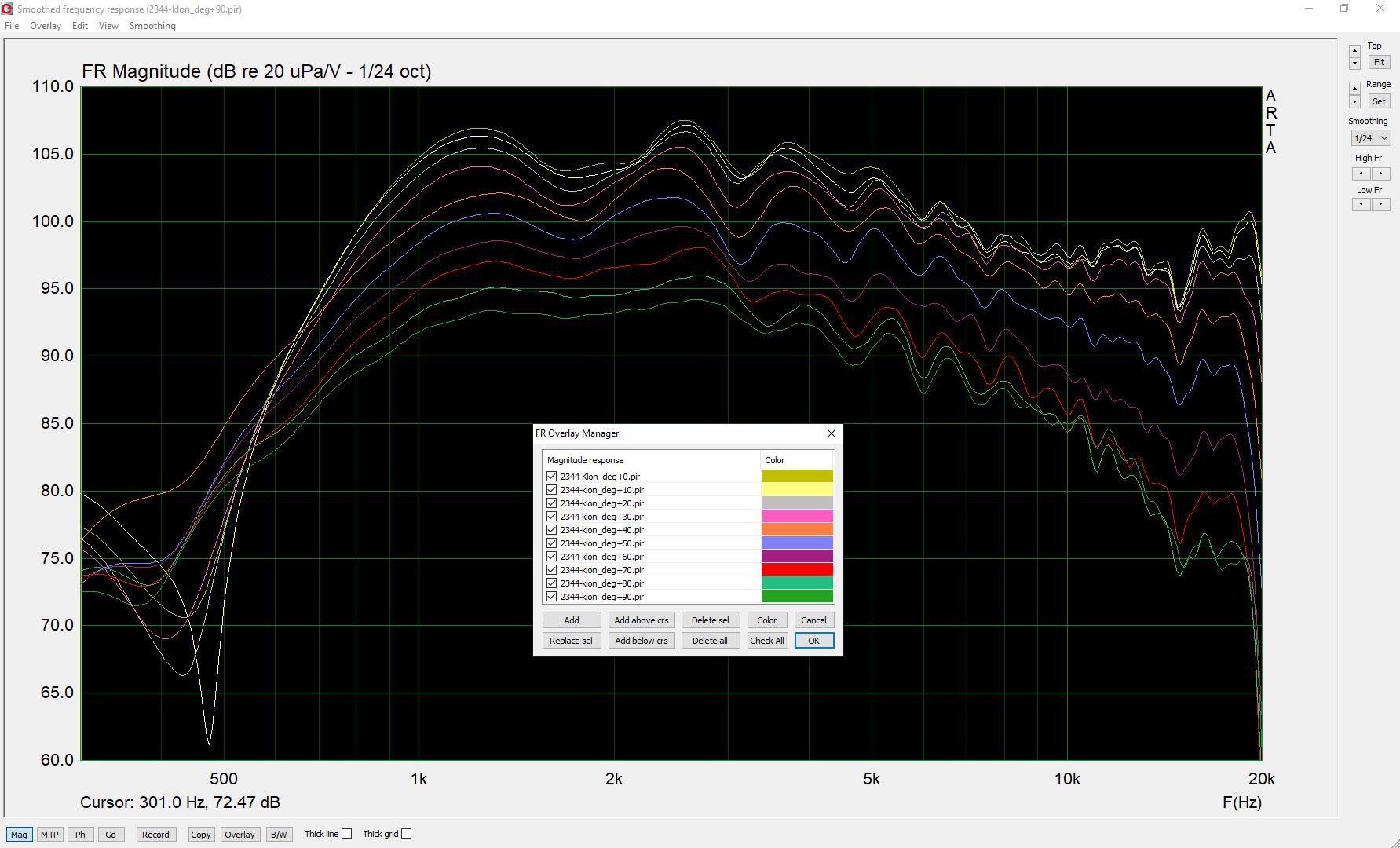

  • 02.09.2021, 09:37
    Hier hattest du ja das im Zuge eines Vergleichs mit einem JBL 2344 das gedruckte Horn gemessen. Ich nehme an, dabei war es freistehend....?:
    Horizontal, 0-900
    https://www.diy-hifi-forum.eu/forum/...7&d=1614439182
    Und hier deine Messungen des in die Box eingebauten Horns:
    Horizontal, 0-900
    Die Box soll ja, nehme ich an, eine Hommage an die JBL 4425 werden, oder? Da würde es wohl wenig Sinn machen, zumal das Finish ja schon fertig ist und super aussieht, aber ich könnte mir vorstellen, das auch diesem Horn ein Paar Bäckchen gut tun könnten.....:built:
    Falls bei deiner 425 das selbe Problem zugrunde liegt, ist es wohl nicht ganz so ausgeprägt, wie bei meiner Moppel seinerzeit, aber etwas unregelmäßiger sehen die Schriebe beim eingebauten Horn ja schon aus. So für Spass und etwas Erkenntnisgewinn könnte man zu einer Vermessung ja mal ein paar passend zurechtgeschnitzte Styroporstücke dranhalten....? :)

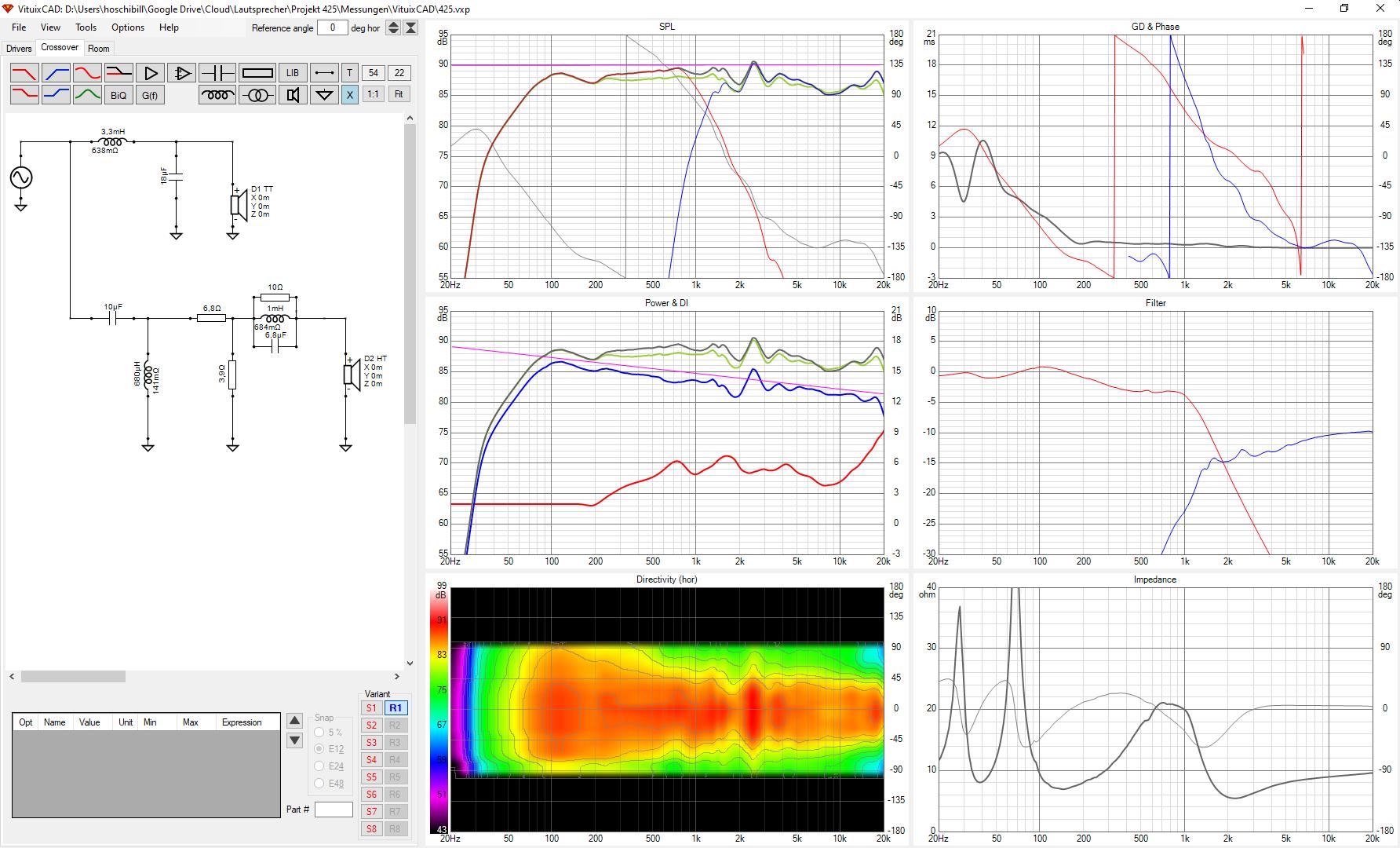

  • 02.09.2021, 19:39
    hoschibill
    Moin :)
    Korrekt.
    Ist 'ne Überlegung wert. Aber leiden mag ich das nicht. Ich werde mal 'ne Weiche aufbauen und ein Ohr nehmen.
    https://www.diy-hifi-forum.eu/forum/...5&d=1630607614
    Ich denke, das wird eine brauchbare Ausgangsbasis.
    Gruß Olli

  • 03.09.2021, 08:56
    hoschibill
    Moin Jörn :)
    Die Absenkung ist einer leichten Aufweitung geschuldet, die das Horn macht, gut zu sehen im mittleren Fenster, rote Kurve. Diese zeigt das Bündelingsverhalten in Abhängigkeit zur Frequenz. Da ist zu erkennen, dass die Bündelung zwischen 4 und 12 KHz sinkt. Damit es da nicht aufdringlich wird, hat der Frequenzgang in dem Bereich auf Achse eine Senke. So erreiche ich über die Winkel einen ausgewogenen Energiefrequenzgang, was nach meiner Erfahrung für eine ausgewogene Wiedergabe erforderlich ist.
    Gruß Olli

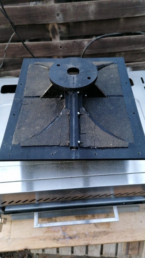

  • 07.05.2022, 22:20

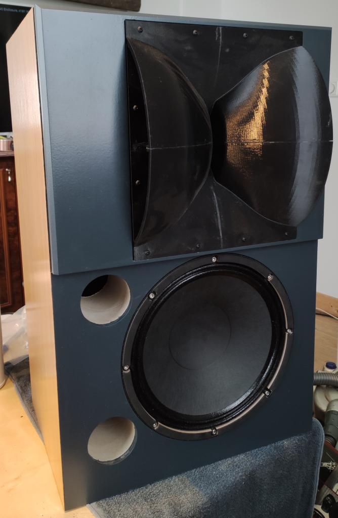

    hoschibill
    Moin Leutz :)

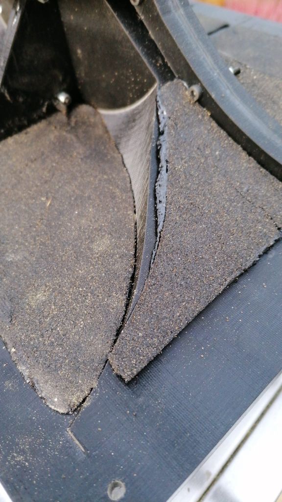

    Nein, ich habe mich auf dem Umweg nicht verlaufen. Aber wie das so ist, wenn man Haus und Garten hat - da gibt's andere Sachen, die irgendwie wichtiger sind. Trotz allem hab' ich zwischendurch immer mal wieder gebastelt. Tatsächlich ist die Kiste tonal jetzt tutti. ABER............... das gedruckte Horn ist 'ne echt große Angriffsfläche für die Druckwellen im Inneren. Und leider tut es das, was man befürchten könnte, es ist eine viel zu hoch abgestimmte Passivmembran, die für Dröhnbass sorgt. Daher habe ich heute mal ein Horn mit Resten von meinem Küchendach behandelt.
    Ich gestehe, ich hatte Zweifel, ob der 3D Druck mit flüssigem Bitumen hitzemäßig klarkommt...
    https://www.diy-hifi-forum.eu/forum/...2&d=1651957982https://www.diy-hifi-forum.eu/forum/...1&d=1651957982
    ...war aber kein Problem. Ich konnte sogar bei einer nicht richtig verklebten Platte das Bitumen anlupfen und mit dem Brenner in den Zwischenraum halten. Bitumen wird flüssig, Horn bleibt heil. Bitumen draufpappen, fertig.
    Morgen tausche ich das Horn und dann mal wieder hören. Ich fange an, die Kiste zu mögen ;).
    Gruß Olli
