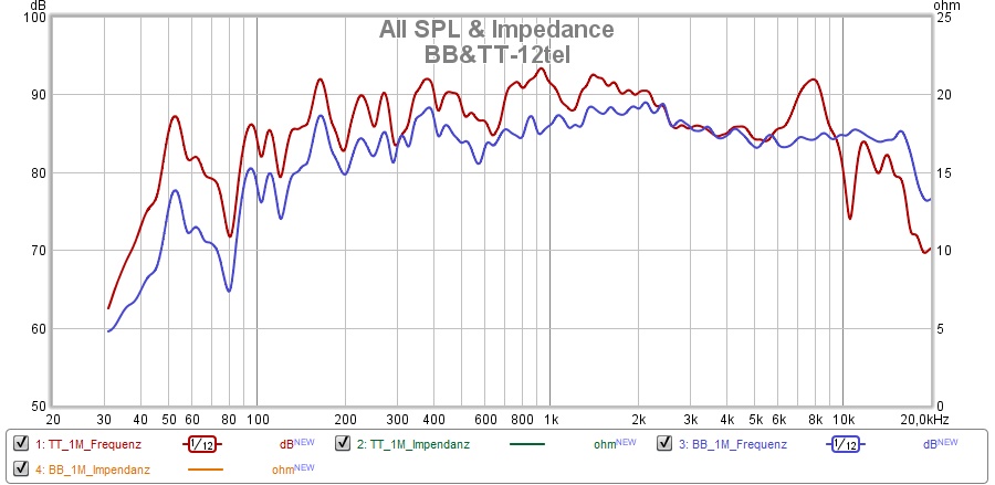

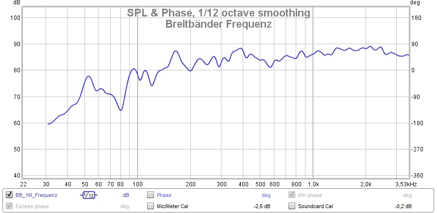

    Wie hoch ist der Raum?
    Häufig ist das der limitierende Faktor - Du mußt mit der Schallquelle von allen
    Begrenzungs / Reflektionsflächen (Wände, Decke, Boden, etc) so weit weg wie es geht.
    Mitte zwischen Decke und Boden ist häufig das kürzeste Maß und Du bekommst von dort die erste
    Reflexion ans Mikro....die Du mit dem Gate abschneiden mußt.
    Meßachse würde ich Mitte BB empfehlen, Meßentfernung für gefensterte Messungen mindestens
    3x Schallwandbreite (Faustformel)....je weiter Du weg gehst, desto kürzer wird Dein "Meßfenster".
    Ich messe mit ARTA, kann Dir daher nicht bei den Einstellungen im Meßprogramm helfen.

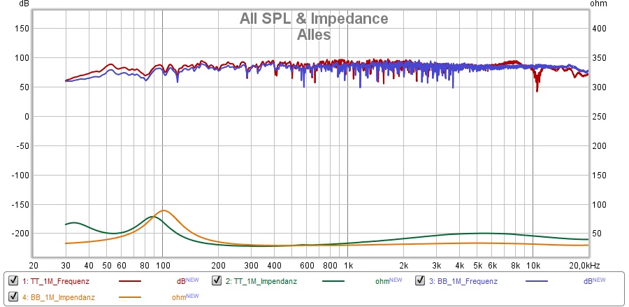

    Deine bisherigen Messungen machen auf mich den Eindruck das der TT ca. 2-3dB lauter ist
    als der BB - das kann aber durch die ungefensterten Messungen täuschen......
    Okay, die Werkstatt ist ~ 270 cm hoch.
    Messabstand war 1 Meter.
    Der Tieftöner ist tatsächlich lauter er bringt laut Datenblatt 87dB während der BB 84,6 dB bringt.
    Hmm, so weit weg wie möglich. Dann muss ich mal warten wenn das vordere Auto aus der Werkstatt ist; dann hätte ich volle Breite - volle Höhe und gut 6 Meter bis zum Werkstatttor.
    Also ca. 135cm für Höhe Mitte BB und Mikro......Die Entfernung würde ich auch zum
    Werkstatttor machen - dann bekommst Du eine gut sichtbare Reflexion in der Impulsantwort.
    Das hilft nur sehr eingeschränkt da Deine Chassis nicht in einer Normschallwand verbaut sind.
    Durch Deine kleinere Schallwand hast Du "früher" (höher in der Frequenz) einen Schalldruckabfall zum Baß Bereich hin.
    Diesen Bafflestep entzerrt man mehr oder weniger stark mit der Beschaltung.

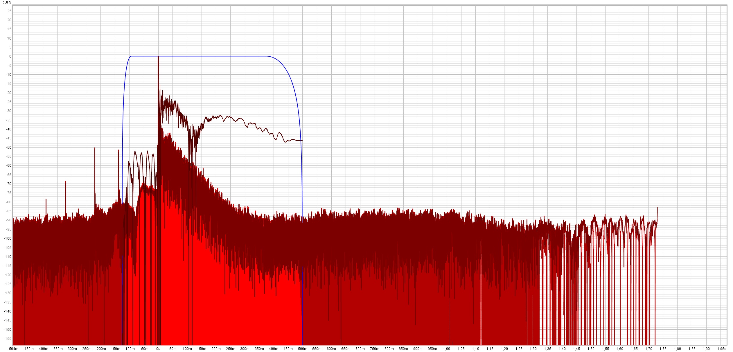

    Zitat von kagu_shokunin Beitrag anzeigen
    Das Fenster, kann ich das hier setzen ?
    Anhang 60811
    Wenn du in der Impulsdarstellung mit der Maus herumfährst, erscheinen u.a. oben links ein "+" und ein "-" zum vertikalen Zoomen sowie ein kleines Pulldown-Menü, in dem bei dir vermutlich "dBFS" steht. Ändere das dort mal, so dass da wie bei mir im Screenshot im Anhang "%" steht.
    Lass dir außerdem nur den Impuls und das eingestellte Fenster darstellen. Dann sollte auch was zu erkennen sein.

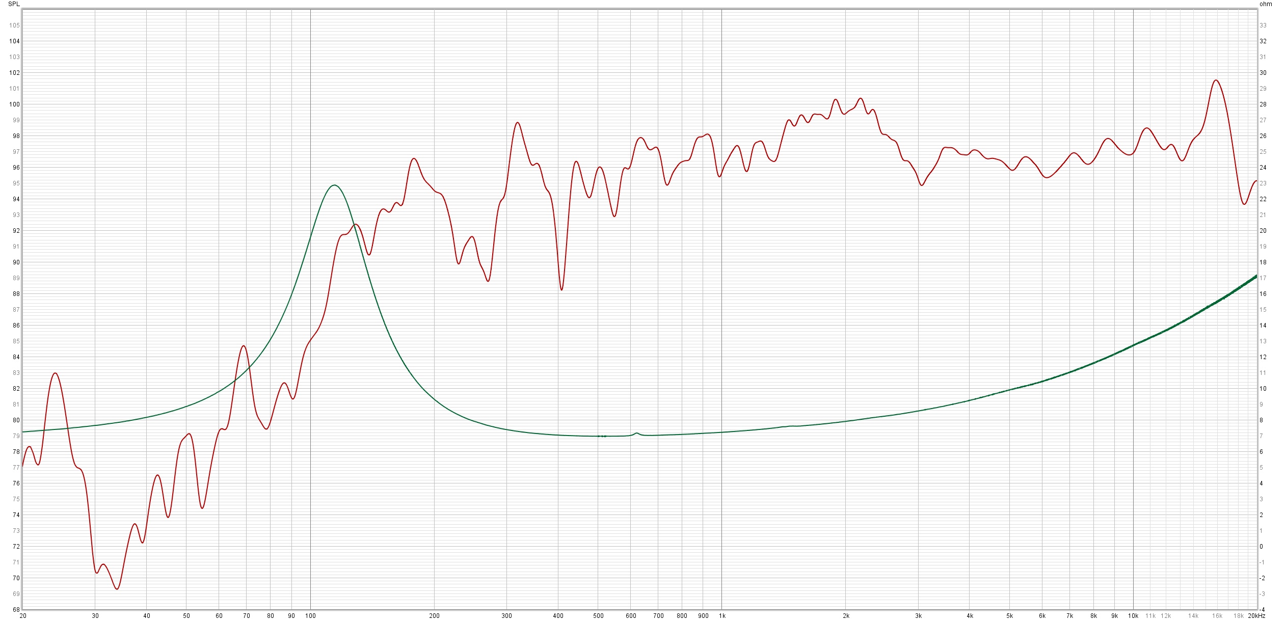

    So, mal schnell nachgeschaut - beim umschalten auf %.t sieht es besser aus.
    Allerdings kann ich nicht wirklich einen 2.ten Huckel erkennen - so als ob gar keine Reflexion da wäre (oder sind es die linken kleinen Huckel ? Dachte die wären rechts zu suchen).
    Hier der TT
    Anhang 60818
    Hier der BB
    Anhang 60819
  • 25.05.2021, 17:19
    Die sind auch rechts - irgendwo im Programm müßtest Du einen "Schalter" haben um die Impulsantwort zu vergrößern*.
    Erste Reflexion müßte ganz grob geschätzt, bei Deinem alten Meßaufbau, irgendwo um 3ms rum liegen.
    * in Arta heißt der Schalter "Gain".
    Anhang 60820

    Für einen 2,7 Meter hohen Raum ist das Messfenster mit Sicherheit noch zu groß, wie auch schon in deinem anderen, eben eröffneten Thread angedeutet. Zudem wurden hier für die beiden Treiber unterschiedliche Messfenster gesetzt.
    Zum Abschätzen des Messfensters (Gate) kann ich diesen Rechner empfehlen.

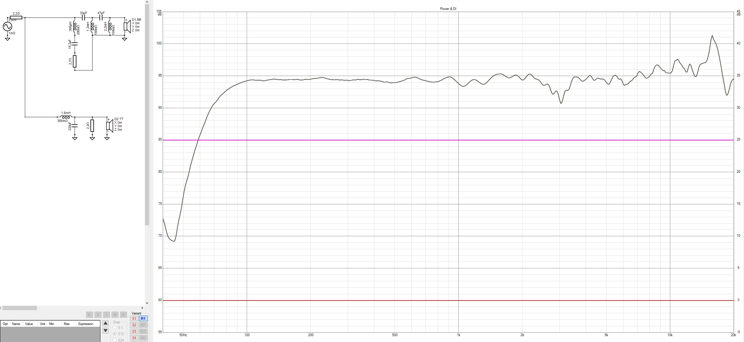

    So, nachdem ich mir alles mal gemäß Video zusammengeschustert habe - habe ich mal in VituixCAD mal etwas gebastelt. Vom Frequenzang her schon gut gezähmt, nur von der technischen Seite her weiß ich nicht obs der totale Müll ist :D
    Anhang 60842
  • 26.05.2021, 17:35
    newmir
    Ein zweiter Ausgang des Audio-Interfaces wird mit einem zweiten Eingang verbunden und stellt dann die Timing-Referenz dar. Im REW-Jargon wird das verbindende Kabel Loopback-Kabel genannt. Das sorgt dafür, dass am Ende die Phasenverhältnisse der in einem Mehrweger vorhandenen Treiber zueinander korrekt abgebildet werden.
    :confused::confused::confused: ....
    Wo ist denn da überhaupt noch ein Unterschied zu Arta ..... die Messbox macht im Prinzip auch nix anderes .... ..es heisst bei Arta nicht Loobbackkabel und es wird nur ein Ausgang benutzt, der dann halt in der Messbox sowohl als Messsignal und als Phasenreferenz benutzt wird .....und getrennt auf den zwei Eingängen landet. Wieso heisst es dann überhaupt "semi" bei REW ?? :confused::confused::confused:
  • 26.05.2021, 17:45
    newmir
    Sieht doch schon mal schön aus ....schön gerade ....:thumbup:. Beurteilen kann man das aber so nicht. Man sieht ja quasi nix.....keine Flanke, keine Phasenverläufe, kein Impedanzverlauf, keine Abstrahlverhalten ...... und es ist so natürlich ein Bauteilgrab geworden (so gerade muss garnicht sein ... ist noch nichtmal unbedingt optimal). Und ich hätte ja auch gerne einen Blick auf die finalen Messungen und Impulsantworten geworfen ..... Aber ich verstehe schon, dass Du, wo Du nun mal soweit bist, die Weiche auf ganz gerade getrimmt hast ....einfach weil Du es kannst :D.
    PS: .... Saugkreis nicht vorne hin sondern besser quasi parallel zum Lautsprecher. Das hätte man vermutlich auch gesehen, wenn man sich den finalen Impedanzverlauf des Lautsprechers angesehen hätte.

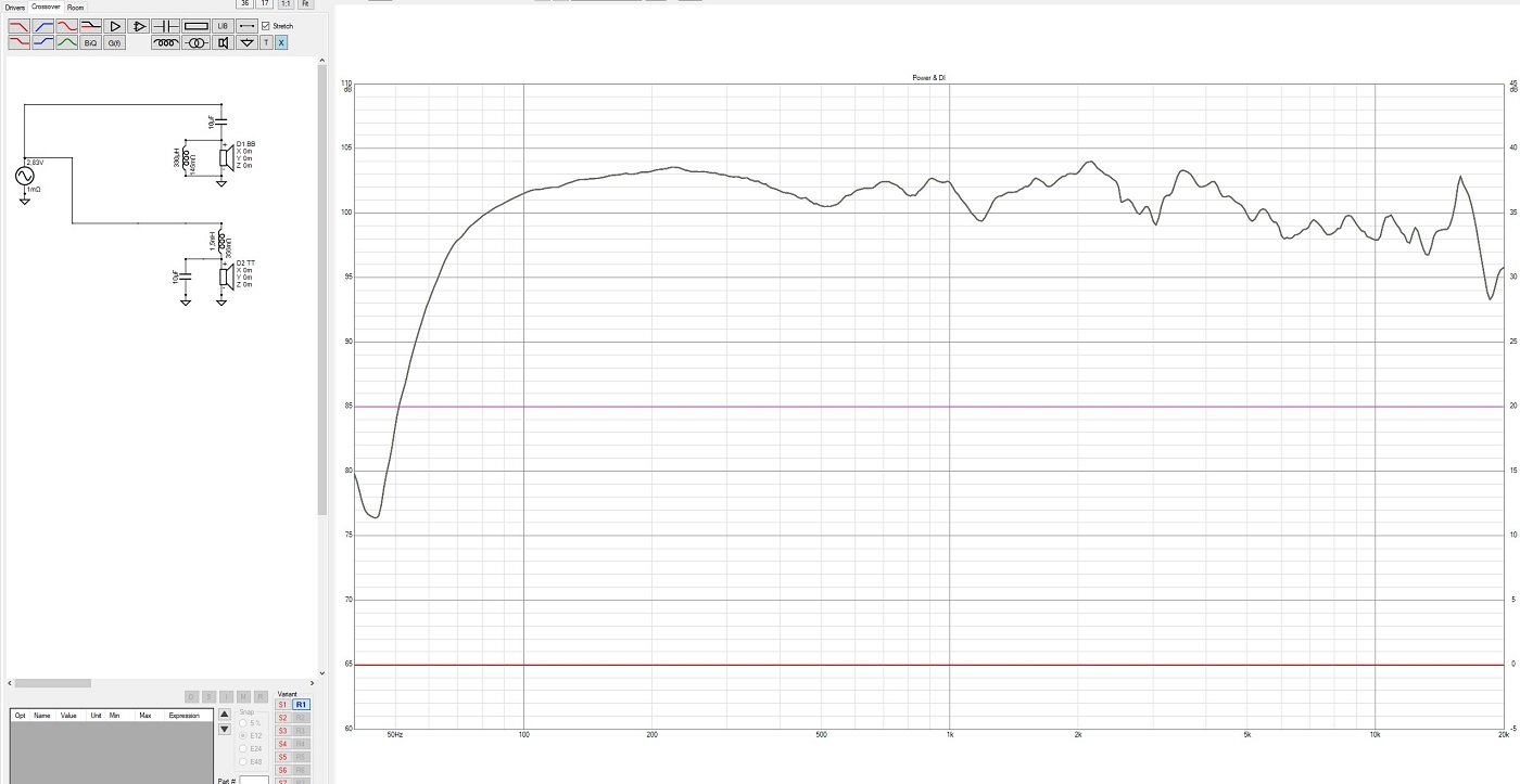

    Vermutlich gibts jetzt Haue; wäre ja zu schön wenns so klappen würde.
    Anhang 60843
    Und ich muss mich wohl mal ernsthaft damit befassen wie sich die Phasen auswirken *duckundweg*
  • 26.05.2021, 18:15
    Welchen Sinn soll der Widerstand von 2,2 Ohm vor der Weiche machen? Den würde ich mal wegmachen, dort wird er mit ziemlicher Sicherheit mehr schaden als nützen.
    Und: sag mal, hast du einen UHD-Monitor? Deine Screenshots haben oft eine so übertrieben hohe Auflösung. Hab' ein bisschen Gnade mit mir, der ich mit einem 14-Zoll-Notebook mit einer Auflösung von 1600 x 900 Pixeln herumhantiere.....:o

    Die Bauteilewerte finde ich ziemlich hoch. Allein die beiden Kondensatoren für den Hochpass kosten als MKT ja sicherlich 50€ zusammen. 220uF im Tiefpass ist auch ne Ansage.
    Bei meinem letzten FAST Projekt bin ich letztlich bei einer 6dB Filterung gelandet. Der Breiti kann ja im Gegensatz zu einer Kalotte auch was ab im Tiefton und hat keine nervige. Resonanz bei 1000hz +-500.
    Vielleicht auch nochmal Franks Videos zur zeitrichtigen Align Box anschauen.
  • 26.05.2021, 19:01
    newmir
    Dem stimme ich zu. Vor allem brennt der Dir sowieso weg, wenn Du einmal aufdrehst. Der kriegt fast die gesamte Verstärkerleistung ab. Aber so langsam machst Du Fortschritte. Die Weichenbauteil werden auch noch zu teuer. Versuchs mal mit einer flacheren Trennung bei etwas höherer Trennfrequenzen. Lies mal was über seriellen Weichen ...... das geht oft gut bei so einerFAST-Kombi.

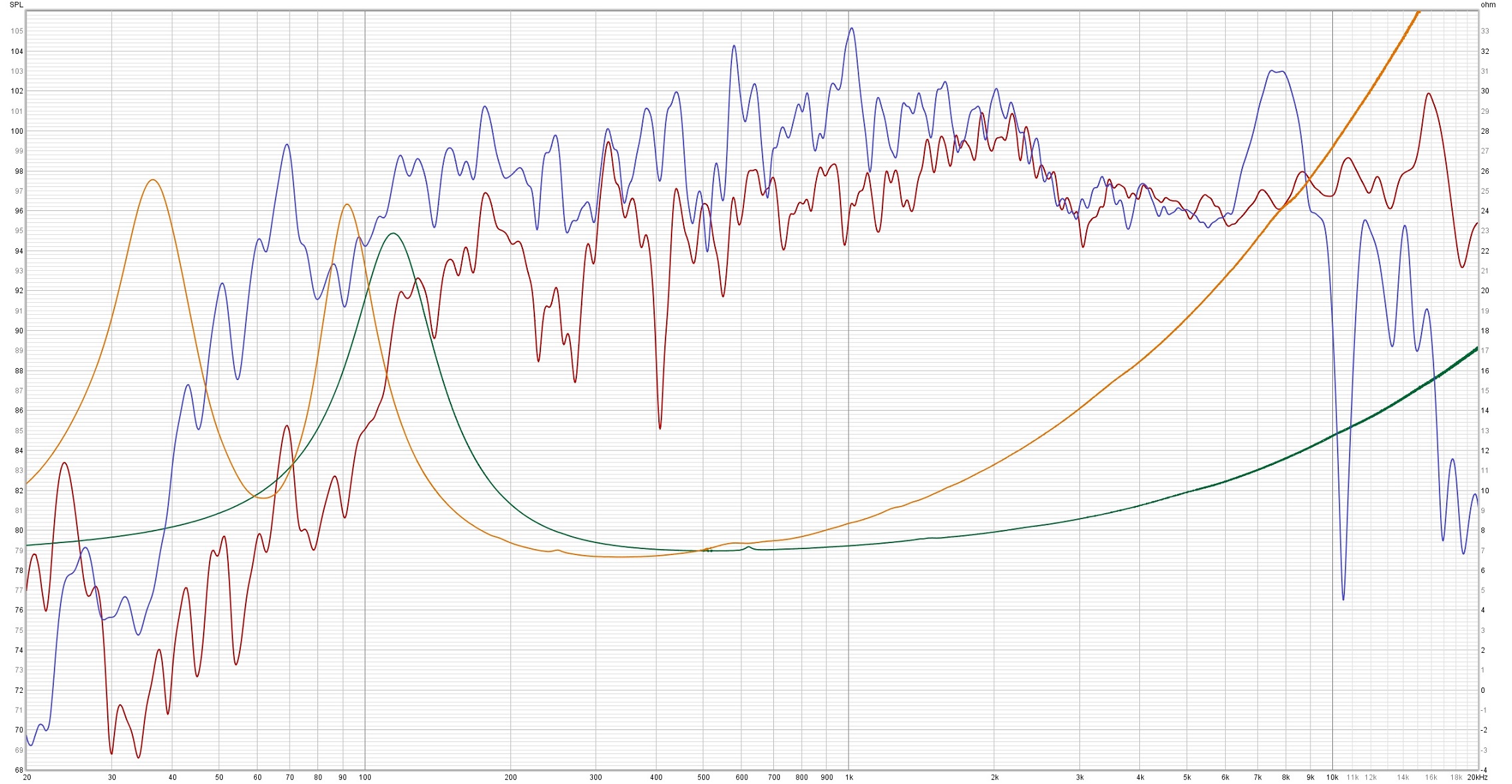

    kagu_shokunin

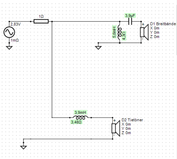

    Die Weiche habe ich mal vereinfacht, nur fehlen mir eben Erfahrungen mit dem Frequenzgang. Da sind halt nun 3-4 dB senken drin.
    Anhang 60844
  • 26.05.2021, 20:33
    newmir
    Die Senken find ich nicht so wild. Man müsste dazu das Abstrahlverhalten 0-90GRad messen .... wenn Senken auf Achse auch unter Winkel Senken bleiben, dann ist es vielleicht ein Problem .....
    Den Abfall nach oben so insgesamt finde ich eher störend. Aber .... wie kommst du an die Messung bei 50-200 Hz für den TT?
    Und versuch es mal mit einer seriellen Weiche....z.B.: https://forum.visaton.de/forum/allgemeines-diskussionsforum/25588-erfahrungen-mit-seriellen-weichen?view=thread

    kagu_shokunin
    Das war eine Nahmessung vom Port und vom TT welche ich mit REW zusammengebastelt habe gemäß Franks Werkstatt der Lautsprechertechnik

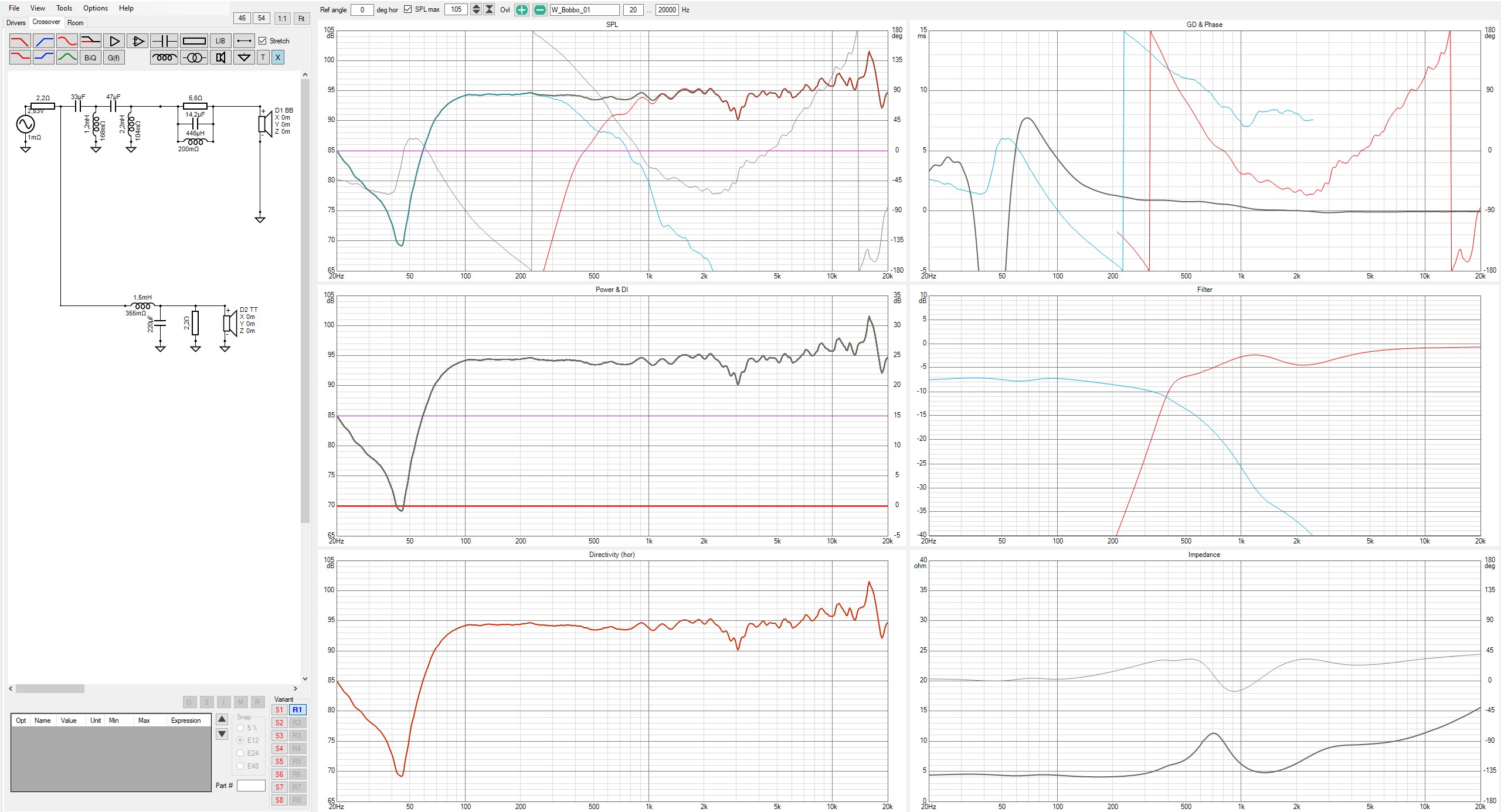

    Jetzt habe ich einfach mal ausprobiert mit bereits vorhandenen Bauteilen die Weiche zu entwickeln und geschaut was dabei raus kommt.
    Messung mit Frequenzweiche; gefensterte Messung (Anhand Raum- und Mikrofonhöhe errechnet ~ 8,5 ms Lauzeit).
    Die ersten 5-6 Lieder habe ich darüber nun mal gehört; klingt irgendwie luftig der Lautsprecher.
    Anhang 60916
  • 30.05.2021, 12:29
    kagu_shokunin
    Wenn ich die Nahmessung vom Port und vom TT dazu füge sieht das so aus.
    Anhang 60924
  • 30.05.2021, 14:31
    wholefish
    Das ist echt schwierig, wenn du keine vollständigen Infos gibst. Die dazugehörige Weiche wäre jetzt auch spannend...
    So sieht es noch nicht so ausgewogen aus. Aber bei nem Breitbänder sind da auch die Winkelmessungen wichtig.
  • 30.05.2021, 16:09
    newmir
    Anhang 60916
    Also mit dem fügen von Nahfeldmessung und Port ...toll, dass Du Dich damit befasst hast...aber was mich nicht so überzeugt ist die Tatasche, dass Du erst unterhalb von 1000 Hz einen Schalldruckabfall hast, danach nach dem "Fügen" scheinst Du da keinen Abfall mehr zu haben. Die Nahfeldmessung fügt man eigentlich erst so ab 200Hz-300 Hz und oberhalb sollte sich nix(!) verändern. Auch das gleichmäßige Auf und Ab oberhalb von 1000 Hz überzeugt mich nicht ..... zu kleines Fenster? Liefere doch gleich alle Infos ....wenn Du Hilfe möchtest. Impulsantwort mit Fenster ...ein Blick und man weiss voran man ist. So muss man erst raten. Und auch die Nahfeldmessungen von Port und Speaker zeigst Du besser auch direkt im "roh"-Format. Die kann ich auch nicht so ganz glauben. Und das "fügen" habe ich mittlerweile eh aufgegeben, einfach weil es nix bringt. Das ist nur für "schöne" Messungen, aber enthält eigentlich keine neuen Information. Und ohne Weiche und ohne Einzelmessungen der Chassis kann man da auch nix zu sagen.
  • 31.05.2021, 09:46
    kagu_shokunin
    ja sorry. Ich war da etwas übereifrig und hab halt mal die Messung ohne Erwartungshaltung hier eingestellt.
    Also das mit dem zusammenfügen lasse ich nun erstmal weg und schaue mir das Thema Fensterung nochmals genauer an, zumal ich da auch einen Denkfehler eingepackt hatte.
  • 06.06.2021, 06:17
    kagu_shokunin
    Also ich habe mich die letzten Tage mal hingesetzt und mich nochmals mit den Messungen befasst.
    Nun habe ich beide Chassis nochmals gemessen und korrekt gefenstert; den Bassbereich unter ~ 200 Hz habe ich weggelassen da selbiger durchs Fenstern ja eh wegfällt.
    Die serielle Weiche habe ich mir auch mal angeschaut, aber da muss ich mal hinsetzen und in Ruhe alles durchlesen.
    Die Weiche selbst sieht aktuell so aus:
    Anhang 61005
    Frequenzgang, Impendanzverlauf und Co. so:
    Anhang 61006
