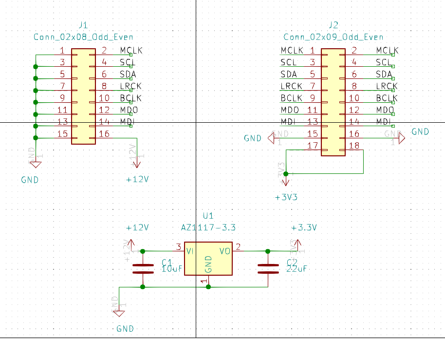

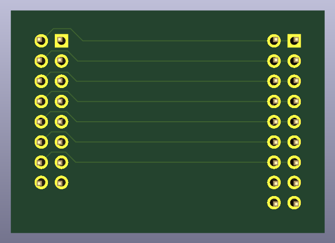

    Nachdem ich diese Geheimniskrämerei immer nicht nachvollziehen kann bzgl. Source Code habe ich für alle den SMPS Filter mit Mounting Holes nachgebaut und auf GitHubb gestellt: https://github.com/exislow/preamp-smps-filter
    Es ist mein erste KiCAD Projekt. Kommentare sind herzlich willkommen. Es ist optimiert für JLCPCB. Gerber files etc. sind alle drin.
    Anhang 60674Anhang 60675Anhang 60676
    Kann also auch jeder selbst bestellen. Als Komponentenlieferant kann ich https://lcsc.com/ empfehlen.

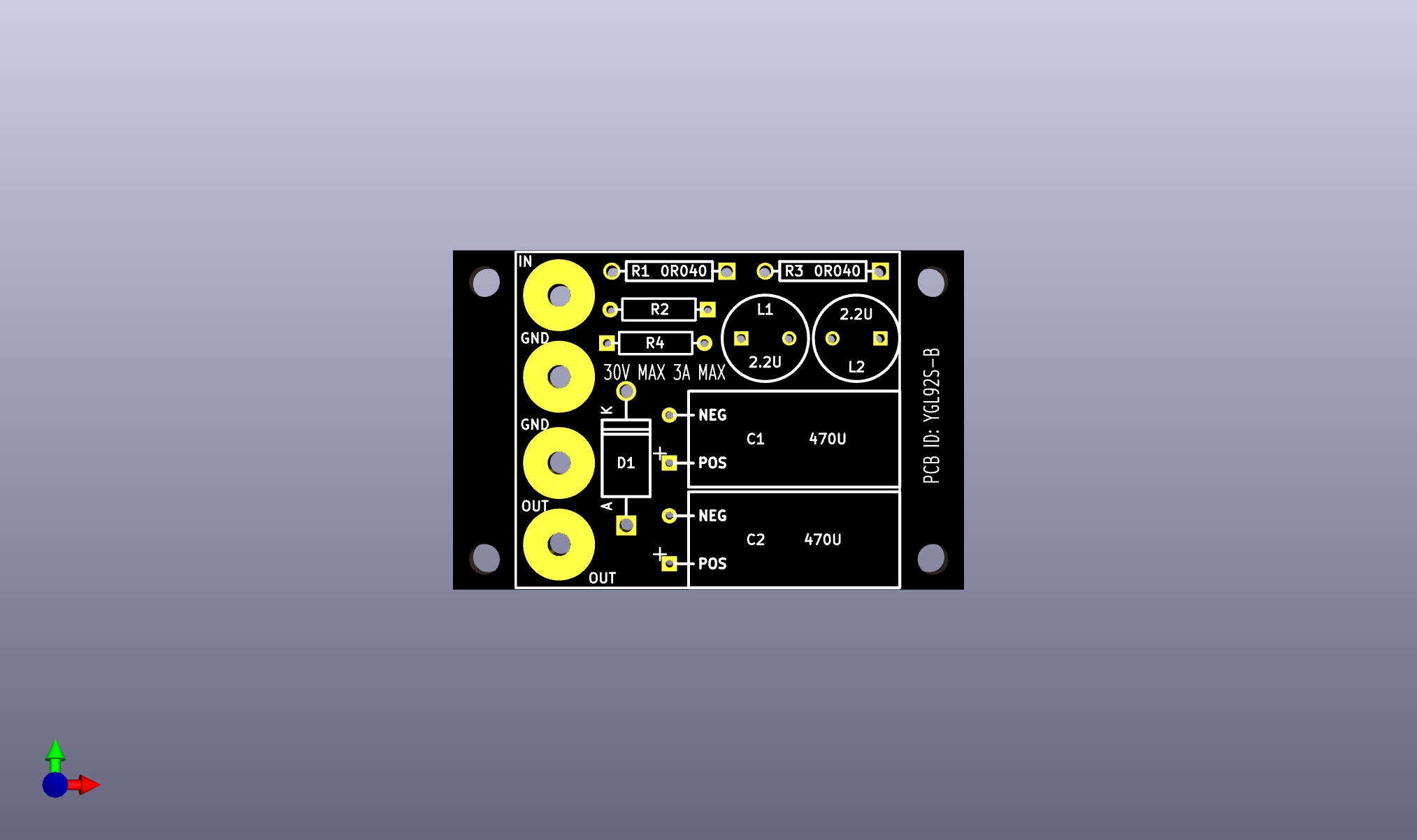

    Kommentare sind gerne willkommen (zu beiden boards), sollte da ein Fehler drauf sien oder so.
    Hier ist sind die Source und Gerber Files für die Externder Platine: https://github.com/exislow/aurora-dsp-i2c-extender
    Anhang 60688Anhang 60689Anhang 60690
    Achtung: J1 muss ein Female Pin Header sein mit Termination Length ~10mm. Habe auf die Schnelle nicht den richtigen KiCAD Footprint gefunden. Falls jemand einen Tipp hat, gerne Bescheid geben.
    Wie bekomme ich eigentlich so eine große Kühlfläche hin beim oberen Pin des Voltage Regulators?

    "Zerlege" den KK des Reglers und auch für Elkos Pads vorsehen, nicht jedem Regler reichen die Folien. => siehe #25
    Der NRJ z.B. mag Elkos haben lt Datasheet.

    cw
    Noch was, das könnte eng mit dem kleinen Taster werden ...

    Danke für den Hinweis mit dem Elkos. Das habe ich wohl überlesen.
    Folgendes ist mir noch nicht klar:
    - Was heißt KK?
    - Was meinst du genau mit NRJ?
    - Mit welchem Taster könnte es denn eng werden?
    Edit: Habe noch im Datenblatt vom AZ1117CH-3.3TRG1 nachgelesen: Compatible with Low ESR Ceramic Capacitor => Also reichen doch die 0805 SMD Kondensatoren aus, oder?

    @audiobob,
    - Kühlkörper
    - Hersteller
    - siehe DSP Board
