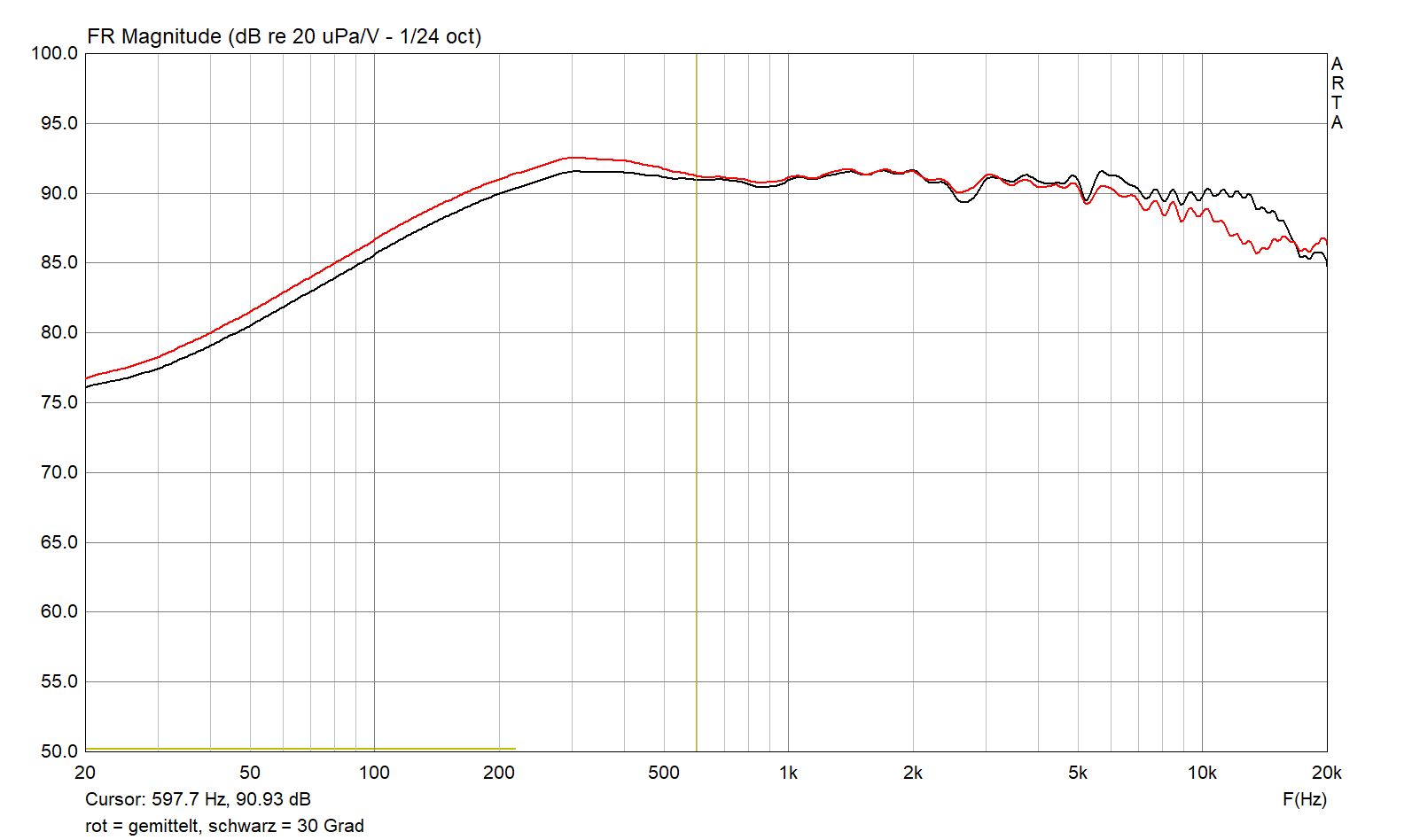

    Ich habe auch mal eine meiner Kisten nach Ludgers Methode untersucht - und Danke,
    das mir hier so schnell und kompetent unter die Arme gegriffen wurde.:rolleyes:
    Anhang 59268
    Im Bereich 600Hz bis 7Khz ist die imho CD - Messungen hier sind aber nur ein Zwischenstand:
    Anhang 59269
    Anhang 59270
    Bei 3Khz und im Bereich 1,3-2,1Khz sowie im SHT habe ich nachträglich mittels Hörplatzmessungen / Hörtests noch ein wenig eingegriffen.

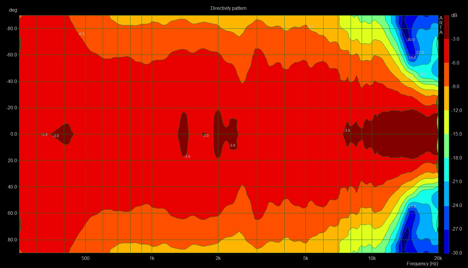

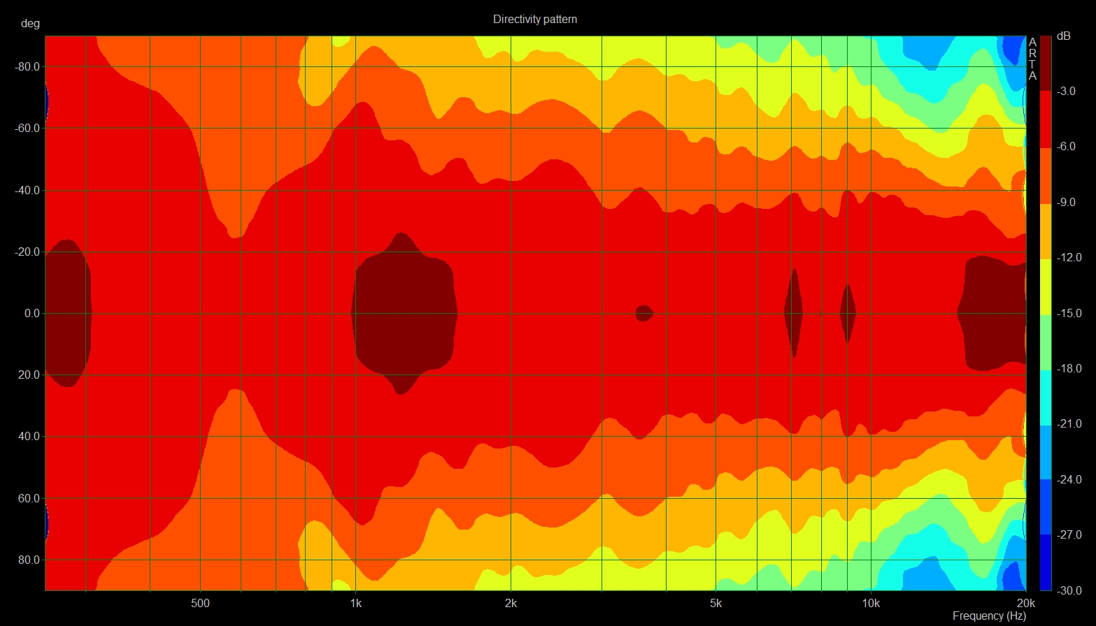

    TB W6-623 mit Seas DXT, getrennt bei 2Khz:
    Anhang 59273
    Anhang 59274

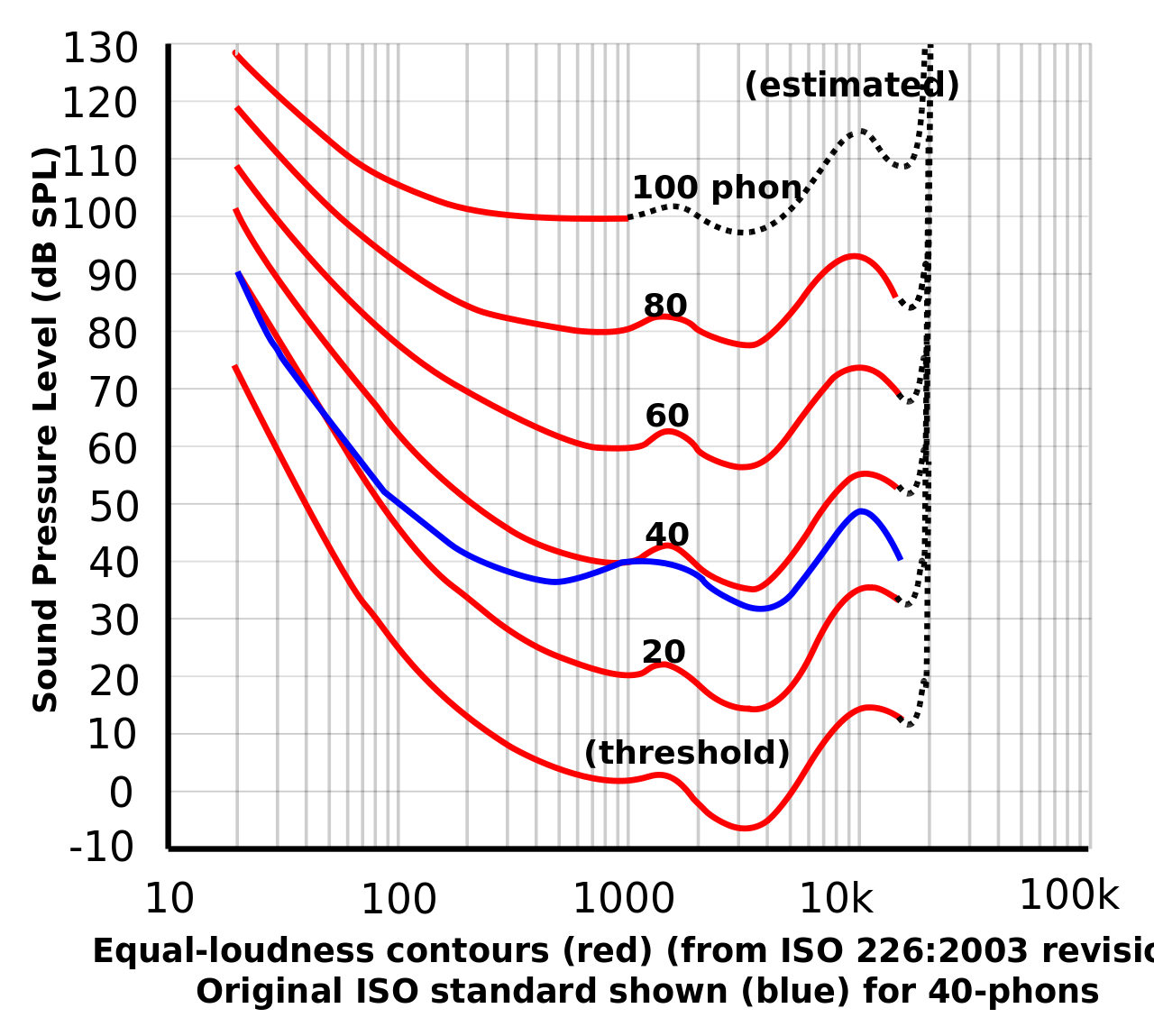

    Es gibt ja diese schicke Zwicker-Kurve, die Fosti früher gerne verlinkt hat, die praktisch angibt, wie das Gehör zwischen beidem frequenzabhängig gewichtet:
    Anhang 59272
    Man kann versuchen, das zu berücksichtigen. So eine richtige Meinung habe ich dazu immer noch nicht. Man muss natürlich auch noch die "Filterwirkung" des Raumes dazu nehmen. Ich denke, das ist das, was Bizarres Link beschreibt. Ich habe mich damit aber nicht sonderlich beschäftigt. Bisher reicht mir "empirisch". :o

    Ich muss aber auch gestehen, dass ich diese Kurve noch nicht zu 100% verstanden habe. Ist das der 0° Schalldruck der Quelle? Frequenzgang am Hörplatz?
  • 20.02.2021, 14:48
    Nach deepL "Dämpfung, die erforderlich ist, um die gleiche gleiche Lautstärke eines reinen Tons in einem diffusen und freien Schallfeld in Abhängigkeit von der Frequenz eines reinen Tons zu erzeugen"
    In Abhängigkeit von der Entfernung und der akustischen Umgebung scheint es vorteilhaft zu sein, im Bereich um 2kHz etwas Aufzuweiten.....MEG verfolgt von diesen Abhängigkeiten einen Weg abseits der "reinen" Constant Directivity.....Bug oder Feature......mir gefällt's fertig

    @ Christoph:
    Kannst Du wirklich nicht mal bei einem Thema bleiben, ohne einen beliebigen Thread mit irgendwelchen Zitaten zum Thema MEG/Kiesler und Co. zuzumüllen? Ich glaube das ehrlich gesagt langsam nicht mehr. Ganz davon abgesehen, dass Du Dir wenigstens die Mühe machen kannst, das alles vorher in den Translator zu schmeißen. Das ist eine schlichte Frage der Höflichkeit.
    Dafür gibt's jetzt sogar einen eigenen Thread, wo Deine letzten OT-Einlassungen hin ausgelagert wurden. Nochmal: Was unsere Ohren wie aufnehmen und was wer wie wann zum Thema Hörempfindlichkeit gesagt hat, hat mit dem Thema hier überhaupt nichts zu tun.
    Denn das lautet nach wie vor:
    - Wie kommt es, dass die 30 ° Kurve bei völlig unterschiedlich konzipierten Lautsprechern (Schallwandgestaltung, Treiber, Trennfrequenzen etc.) eine verblüffende Korrelation zur gesamten Abstrahlung unter Winkeln von 0-90 Grad hat?
    - Und warum hat sie es bei bestimmten, aber ebenfalls sorgfältig konzipierten Lautsprechern nicht, also z. B. Breitbänder- oder Koaxkonzepten?
    Und noch bei einer Sache muss ich mich wirklich wundern, ich zitiere Dich mal:
    ich denke das mit der 30° Kurve passt bei manchen LS ehr "zufällig".....denn die 30° Kurve entspricht eher der "listening window" Kurve aus dem Harman Spinorama
    Erstens hat auch die Harman Kurve überhaupt nichts mit dem Thema zu tun. Denn wenn sie dem entspricht, dann tut sie es halt zufällig, aber manchmal entspricht sie dem eben aber auch nicht, weist aber dennoch die oben beschriebenen Parallelen auf, siehe hier:
    https://abload.de/thumb/0-90knpaplus30pegelanbdkj1.png
    Und dann wundere ich mich, dass ausgerechnet Du von Zufall sprichst. ;) Es gibt keine Zufälle im Audiobereich, schon gar nicht im Bereich des Abstrahlverhaltens von Lautsprechern. Wenn dem so wäre, könnte JBL den Laden dichtmachen.

    Habe noch mal eine andere Kiste überprüft da dieser "Test" für mich nur einen Sinn macht wenn er stabil verläßlich ist:
    Anhang 59309
    Das ist eine relativ eng und gleichmäßig (zum SHT hin fallend) abstrahlende 2Wege Konstruktion....Trennung bei 2,3Khz.
    Imho passt das in diesem Fall zum oberen Hochton hin nicht und würde zu falschen Schlüssen führen.
    Normiertes Abstrahldiagramm:
    Anhang 59310

    ctrl
    MEG sind mMn die einzigen, die mit Abweichungen (Entfernung, nasser oder trockener Raum, das mit der Zwicker Theorie zu verfolgen......eingefleischte CD-Follower zweifeln das an ......was soll ich sagen, außer dass mir die RL901K sehr gut gefällt.....der Grund- und Mittelton ist sehr hell und frei und alles andere als "mulmig" wie man z.B. von vollständig Baffle-Step korrigierten Lautsprechern gewohnt ist.
    Viele argumentieren ja mit dem BBC Dip, was mMn auch nur eine Krücke gegen die Zwicker Kurve ist. Linkwitz hat als einer der wenigen, der die Zwicker Kurve auch aufgegriffen hat: https://linkwitzlab.com/orion-rev3.htm
    Das ist meiner Meinung nach eine Fehlinterpretation der Zwicker-Kurve (oder ich tue es ;)). Die Zwicker-Kurve kann nicht ohne Vergleich zur Equal-Loudness contour gesehen werden. Siehe weiter unten, mit Erläuterung der Zwicker-Kurve.
    Im Bereich zwischen 2-5kHz ist unser Gehör im Direktfeld außerordentlich empfindlich, daher muss die Lautstärke, im Vergleich zum Referenzton, um etliche dB abgesenkt werden.
    Die Zwicker-Kurve vergleicht nun wann das gleiche "Lautstärkeempfinden" bei z.B. 3kHz im Diffusfeld gegenüber dem Direktfeld erreicht wird. Die außerordentliche Empfindlichkeit gegenüber Schall im Bereich 2-5kHz fällt im Diffusfeld weg (größtenteils?), daher muss im Diffusfeld der im Direktfeld als "besonders laut empfundene" Bereich 2-5kHz angehoben werden um gleich laut zu sein.
    Jetzt wäre es fatal, wenn genau der Frequenzbereich auf den das menschliche Ohr im Direktfeld am empfindlichsten reagiert, im Diffusfeld zusätzlich angehoben werden würde, dort ist die Lautstärke-Empfindung eigentlich auf "normalem" Niveau.
    Umgekehrt ist es im Bereich um 1-1.5kHz - es passt nicht ganz genau, aber die Kurven sind auch keine Mathematik, sondern ständiger Anpassung/Optimierung unterworfen.
    Die Sache ist aber komplizierter. Die Equal-Loudness contour ist bei abgemischter Musik aus der Konserve natürlich schon teilweise "enthalten", da der Toningenieur beim Abmischen mit viel Direktschallanteil, diese zum Teil automatisch ausgeglichen hat. Sonst würde sich Musik aus einem neutralen LS ziemlich übel anhören.
    Nur zum Teil, da beim Abmischen der Bereich 2-5kHz sehr oft leicht überhöht wird um "Präsenz" zu erschaffen (Blauertsche Bänder).
    Im Hörzimmer liegt in der Regel auch kein Diffusfeld vor, sondern es dominieren noch die Reflexionen niedriger Ordnung. Wenn nun die seitlichen Reflexionen im Bereich 2-5kHz (durch Schallwandgestaltung oder der Mangel selbiger, o. ä.) den Schallpegel zusätzlich anheben und in der Aufnahme viel "Präsenz" steckt, kommt es zu "blutigen Ohren" und der Notwendigkeit der 3kHz-Senke.
    Anhang 59313 Anhang 59314
    Source: https://en.wikipedia.org/wiki/Equal-loudness_contour
    Fastel, Zwicker - Psychoacoustics
    Gruß Armin
