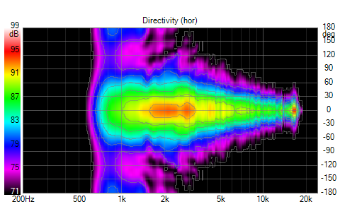

    hier mein Favorit
    BMS 4524 am Faital STH-100 Hörnchen
    https://abload.de/thumb/bms4524undfaitalsth-1eokrr.jpg
    https://abload.de/thumb/messungbms4524-sth1005yjx6.gif

    Das STH-100 ist ja offensichtlich kein CD-Horn. Wie sieht es denn unter Winkel aus?

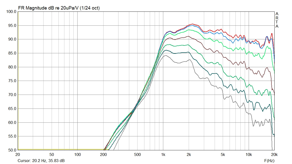

  • 25.01.2021, 15:10

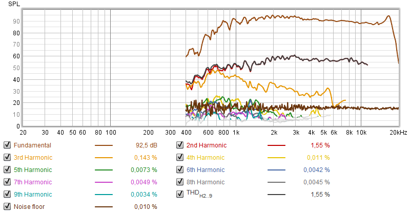

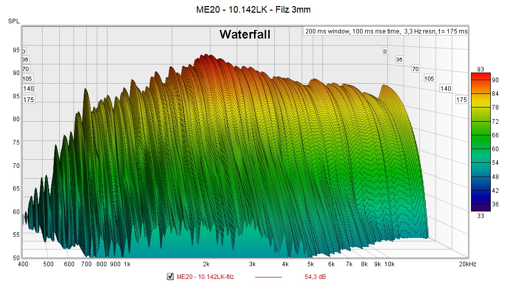

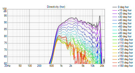

    So, wie angekündigt hier die Messungen des B&C DE250 am P.Audio PH-230.
    Das Mikrophon war pegelkalibriert, jedoch habe ich nicht 2,83 Volt oder auch 1 Watt draufgegeben, es war eher hohe Zimmerlautstärke, halt so, dass mir gerade kein Blut aus den Ohren zu laufen drohte. Das Mikrophon war 1 m vom Horn entfernt. Die Hornvorderkante stand etwa 3 cm über dem Drehpunkt der Drehkonstruktion hinaus.
    Weil die Diagramme in REW m.E.n. ein merkwürdiges Seitenverhältnis haben, vor allem, wenn die Legenden sehr umfangreich sind, habe ich VituixCAD die Ergebnisse darstellen lassen. Für die Darstellung von Sonogrammen habe ich eh nur VituixCAD da. Nur die Verzerrungsmessung ist ein REW-Screenshot.
    Smoothing kam nicht zum Einsatz.

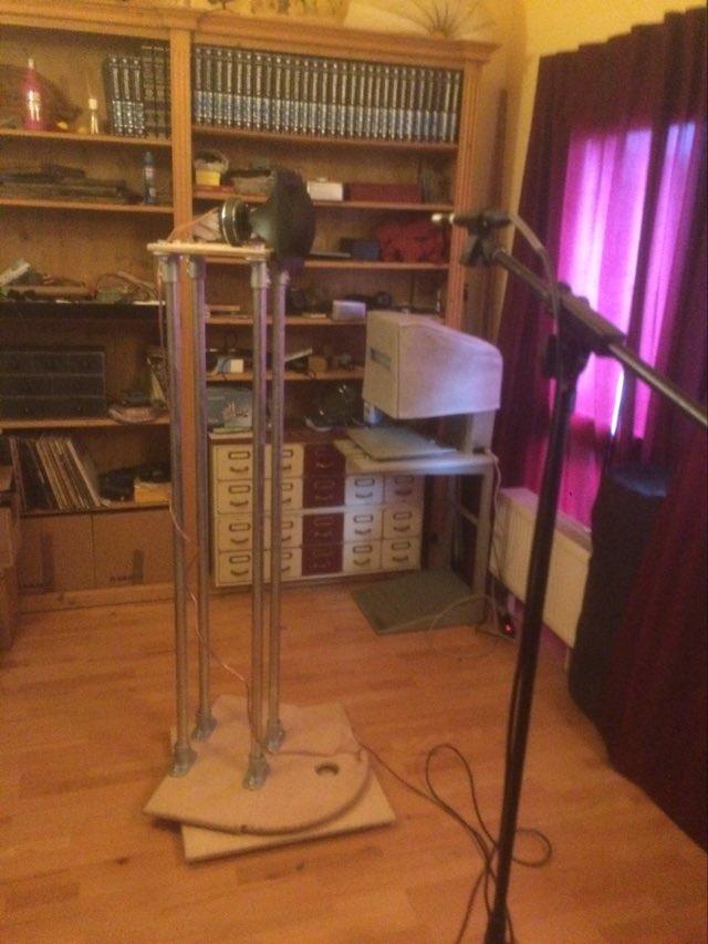

    So sah das Mess-Setup aus. (Entschuldigt bitte die schlechte Bildqualität, ich brauche wohl eine neue Kamera bzw. ein neues Smartphone):
    https://www.diy-hifi-forum.eu/forum/...2&d=1611586165
    Messung auf Achse, ungefenstert:
    https://www.diy-hifi-forum.eu/forum/...2&d=1611585586
    Messung auf Achse, gefenstert (5 ms):
    https://www.diy-hifi-forum.eu/forum/...3&d=1611585586
    Messungen 0 bis 180 Grad horizontal in 10-Grad-Schritten:
    https://www.diy-hifi-forum.eu/forum/...1&d=1611585919

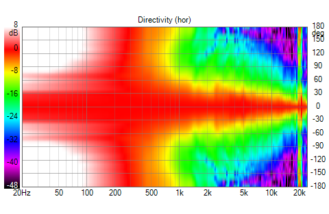

    Sonogramm 0 bis 180 Grad horizontal, nicht normalisiert:
    https://www.diy-hifi-forum.eu/forum/...5&d=1611667754
    Sonogramm 0 bis 180 Grad horizontal, normalisiert:
    https://www.diy-hifi-forum.eu/forum/...6&d=1611667772
    Verzerrungen (die Prozentangaben beziehen sich auf die Cursor-Position, die sich bei 2 kHz befand):
    https://www.diy-hifi-forum.eu/forum/...3&d=1611586595

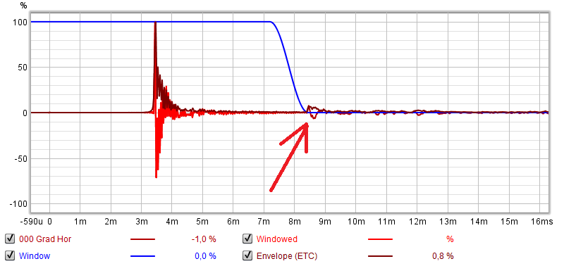

    Wie kommst du bei dem Mess-Setup eigentlich auf ein Gate von 5 ms? Ich würde da mit der ersten Reflexion ~3,3 ms rechnen...
    Ja, das hat mich auch gewundert (und ein bisschen gefreut), aber sieh selbst:
    https://www.diy-hifi-forum.eu/forum/...3&d=1611596497
    Wenn ich auch nur einen Ticken darüber war, dann wurde es zappelig, aber 5 ms waren offenbar doch drin.
    Man muss auch dazu sagen, dass die Deckenhöhe an der Stelle (die ist abfallend) knapp über 3 m beträgt.
    *edit*:
    ....wobei mir einfällt, dass da drin ja auch geraucht wird, vielleicht senkt das die Schallgeschwindigkeit.....? :eek::cool:

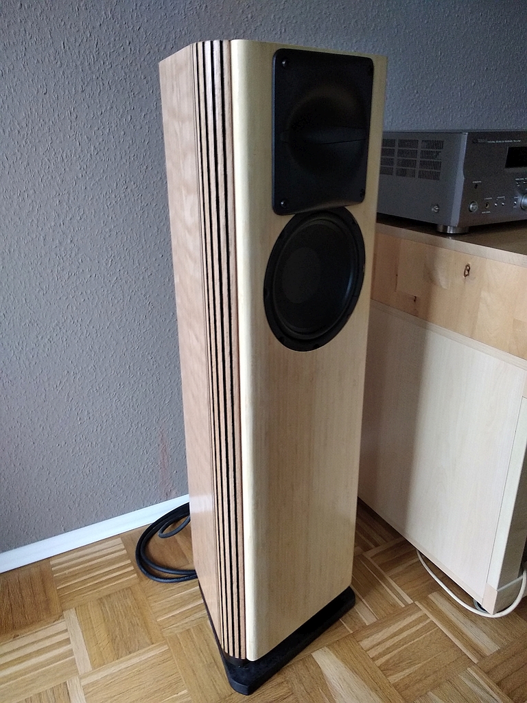

    Dieses Horn ähnelt dem PH-230 auf eine gewisse Weise, es macht auch nach oben hin immer mehr zu. Man würde es also auch nicht unbedingt als CD-Horn bezeichnen, oder?
    Ich frage nicht, weil ich da eine besondere Präferenz habe. Es ist nur so, dass ich mit dem Limmer 021 und dem 022 bisher nur Hörner hatte, die sich das auf die nicht vorhandene Brust heften konnten. Und mit dem PH-230 werde ich dann mal hören, wie eine gleichmäßig zunehmende Bündelung klingt. :)
    Erst wollte ich fragen, wie du diese klassische Infinity-Optik hinbekommen hast. Aber am Ende dachte ich, dass das doch irgendwie wie eine Infinity-Box mit aufgesetzter Schallwand aussieht. Darum habe ich dann doch nicht gefragt....:doh:

    Ja, beschaltet mit dem 8 Zöller, bei ca. 2Khz getrennt macht die Horn/Treiber Kombi unter Winkel nach oben raus etwas "zu".
    In unserem eher schlecht bedämften Wohnzimmer finde ich das durchaus vorteilhaft.
    Klanglich ist das "fokussierter", nicht so "weiträumig" - Ortung von Sängern und Instrumenten ist
    sehr präzise und direkt, links und rechts außerhalb der LS spielt sich dafür nicht so viel ab wie bei einem breiter strahlenden Konzept.
    Da ist die Kenford COMP50 Treiber und Dayton 6512 Horn Kombi imho "etwas mehr" CD.

    Es gibt dazu sehr wohl Standards.
    Ich würde mich da möglichst an ANSI/CTA-2034-A (ehemals ANSI/CEA-2034-A) halten.
    Edit: Mit ARTA geht das leider nicht genau, Das wählbare 3:2 Seitenverhältnis kommt aber schon recht nah ran.
    Für die die den Standard nicht lesen wollen heißt das: 50dB range für 20-20kHz bei 3:2 Seitenverhältnis.
    Dabei sollte alle Art von Beschriftung einfach lesbar sein.

    Das kann man grob auch in VituixCAD umsetzen. Man sollte auf jeden Fall die Contour Lines aktivieren, das erzeugt dann auch ein 3 dB Raster. Pegelumfang auf 30 dB ist auch besser als die gezeigten 56, dafür muss man in den Optionen die Directivity Span auf 20 dB stellen, dann bekommt man das normierte Sonogramm von +4 bis -24 dB, das ist hinreichend dicht an 30 dB. Von mir aus kann man auch die 25 dB Spanne wählen, dann bekommt man +5 bis -30 dB. Und man darf die Sonogramme auch in volle Auflösung exportieren (vorher Doppelklick drauf machen, dann wirds in groß angezeigt, rechtklick --> Export image). Man kann auch noch gerne unnötigen Bassbereich wegschneiden, indem man in den Optionen den darzustellenden Frequenzbereich anpasst.
  • 26.01.2021, 07:35
    So habe ich es gemacht, beim Rest schaue ich, dass ich das heute Nachmittag mal ausbessere. :)

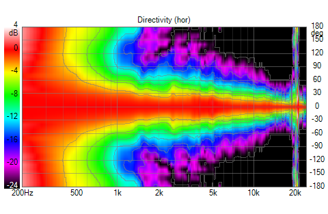

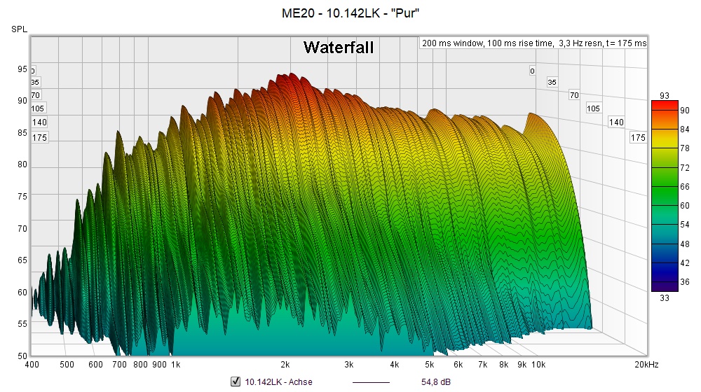

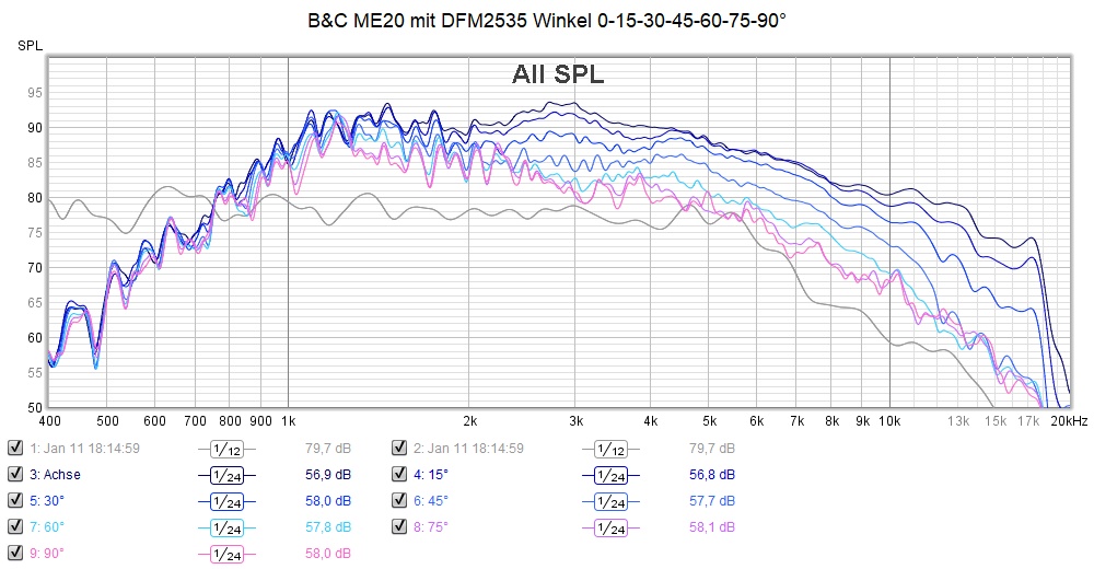

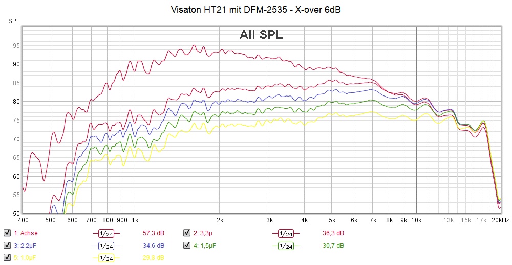

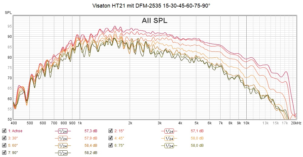

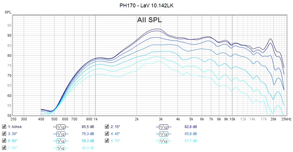

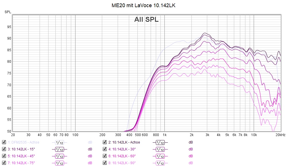

    Dann mach ich mal weiter. Schon mal vorgestellt unter "quick&dirty", jetzt etwas nochmal neu
    Das Visaton HT21 mit dem Tymphany / Peerless DFM-2535:
    in 15° - Schritten:
    Anhang 58759
    Und das B&C ME20 mit dem Tymphany / Peerless DFM-2535:
    Anhang 58760
    Weshalb das da bei ca. 13kz diesen"Knick" macht, weiss ich (noch) nicht. Möglicherweise sind die Montagelöcher icht genau zentriert - das Visaton mußte ich da auch leicht nacharbeiten.
    edit: "kleine Welle" hat der Treiber auch an einigen anderen Hörnern

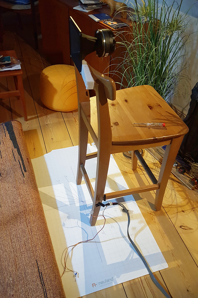

    Mess-Setting:
    so ein alter Ikea-Stuhl hat was :built: - und die beiden Hörner haben beiden den gleichen Lochabstand ....
    Anhang 58763

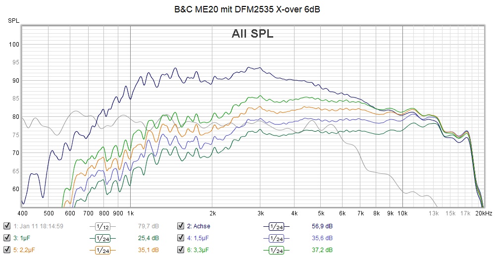

  • 28.01.2021, 08:30

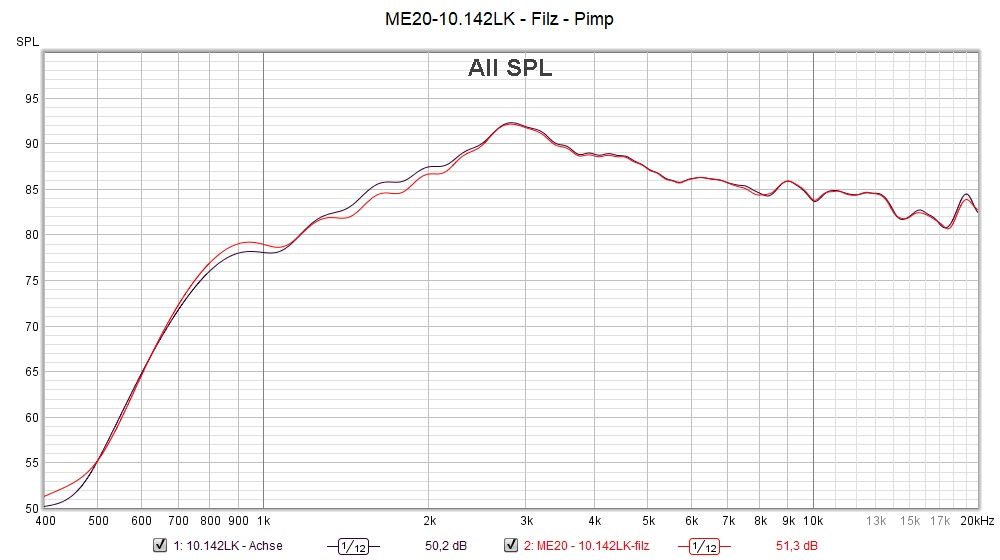

    Dann hab ich mir kurz angeschaut, was passiert, wenn man die nur mit einem Kondensator beschaltet (also 6dB/Okt)
    mit 1,0 - 1,5 - 2,2 - 3,3µF
    Das HT21 mit dem Tymphany / Peerless DFM-2535:
    Anhang 58761
    Das ME20 mit dem Tymphany / Peerless DFM-2535:
    Anhang 58762

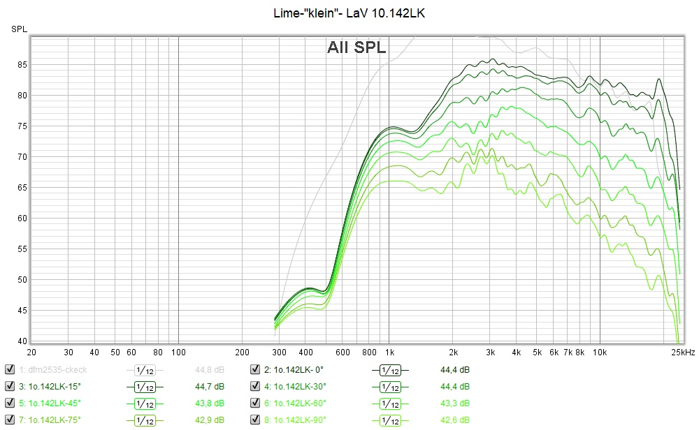

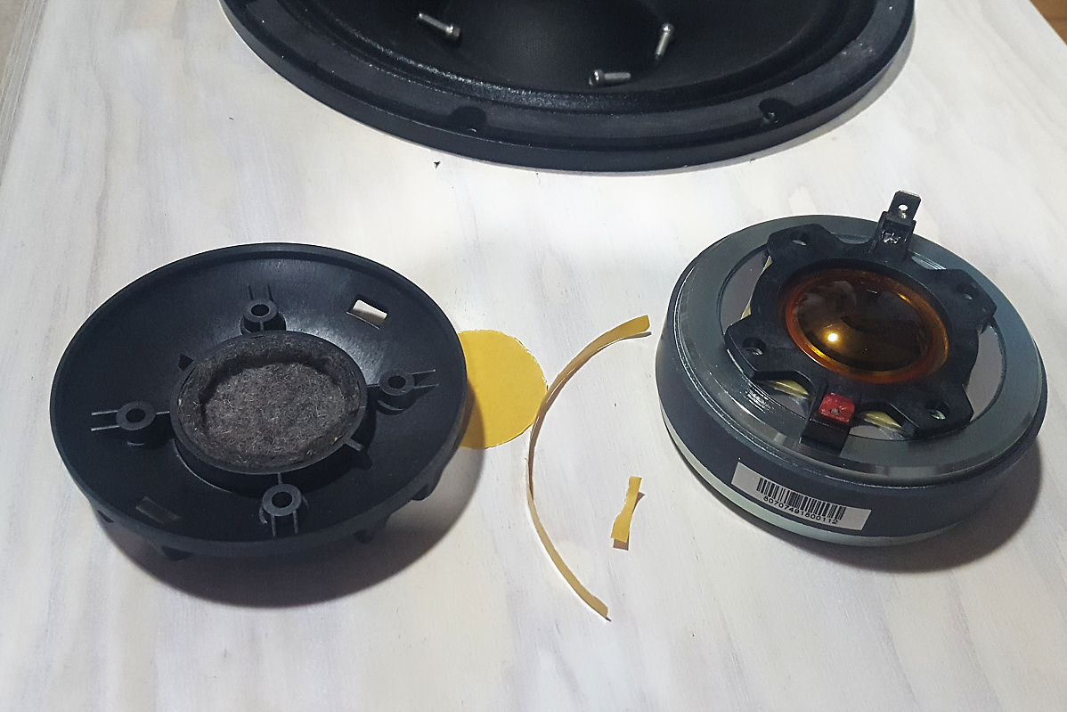

  • 19.03.2021, 09:13

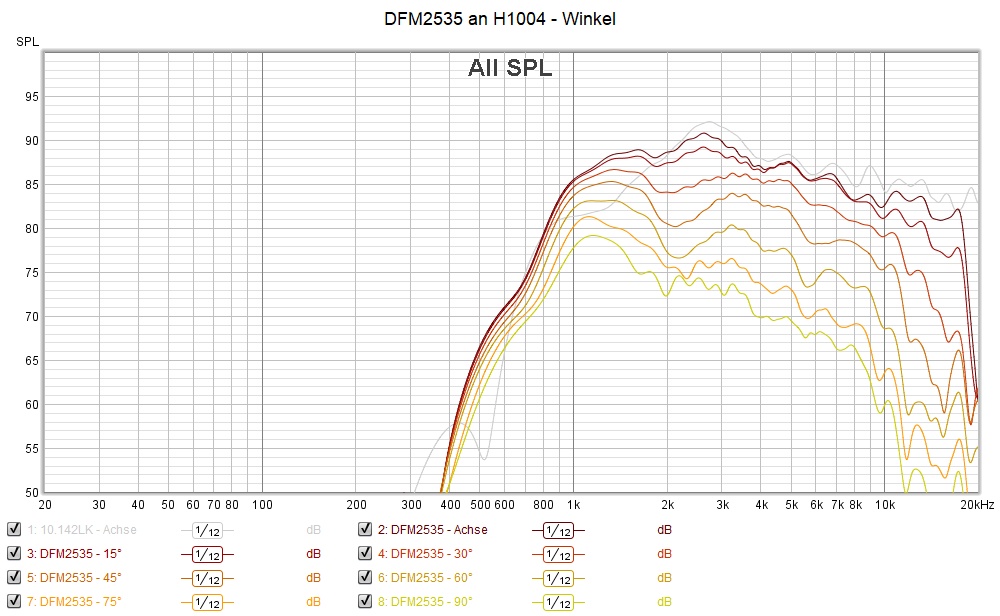

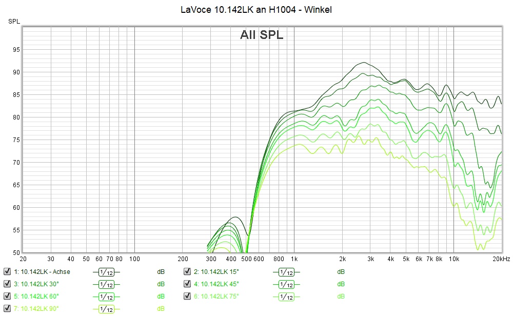

    Nachdem meine "Ersatzteile" gestern angekommen sind, war der Abend ja gerettet ...:prost:
    Als erste Probanden mein "Bestand", der Peerless DFM2535 am neuen LaVoce-H1004-Horn:
    (alle 1m Entfernung freistehend, Fenster 3,5msec, 1/12 glatt, 15° Schritte)

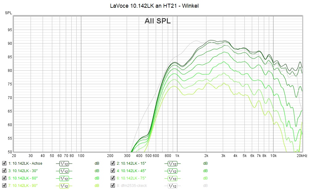

    Als nächstes der LaVoce 10.142LK Treiber am LaVoce-H1004-Horn:
    Anhang 59850
    Das sieht für eine 65,-€-KOmbi sehr ordentlich aus, finde ich.
    Zu dem sehr ordentlich gemachten Treiber schreib ich noch mal extra was.
    Diesen kleinen Sprung bei 5kHz sieht man auch einer anderen Messung mit anderem Treiber.
    Dann hab ich diesen Treiber noch mal am Visaton HT-21 Horn gemessen:
    Anhang 59849
    Grau hinterlegt ist jeweils der DFM-2535. Der spielt in Höchst-Hochton ca 2b leiser und geht weiter runter (Fs 780Hz vs 1500Hz - da muss das keinen wundern). Der LaVoce spielt etwas weiter rauf. Wer die Suchmaschinen quält, findet auch Vergleiche Peerless-DFM2535 vs Celestion-1747 - außer im Schalldruck geben die sich nix.

    da ich nicht mehr editieren kann, hier nochmal neu aus #63
    in 15° - Schritten:
    in 15° - Schritten:
    Anhang 59853
    Anhang 59852

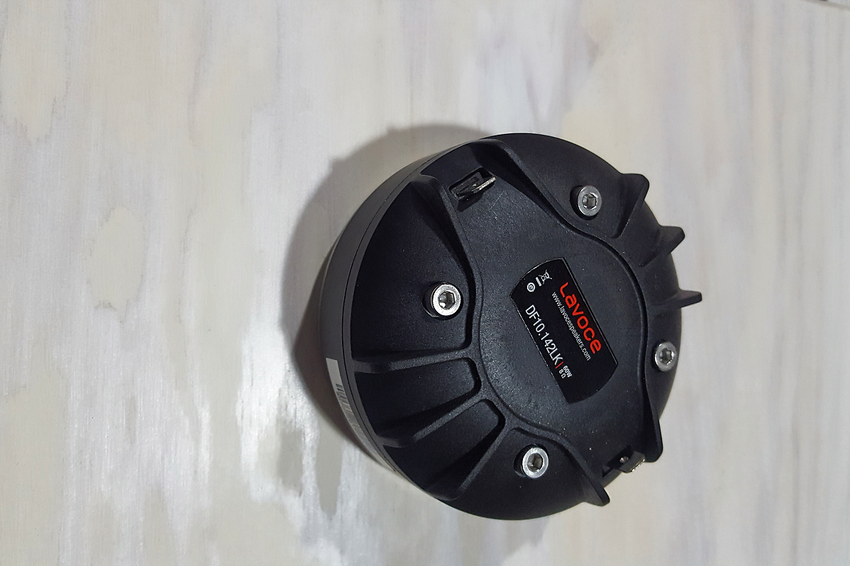

    LaVoce 10.142LK
    vorab eine kleine Vorstellung dieses relativ "frischen" Treibers.
    Aus dem kleinen Pappkarton mit einem Plaste-Inley kommt in einer kleinen Tüte diese Ding raus:
    Anhang 59859
    Macht haptisch und visuell einen guten Eindruck, da klöttert nix, sauber gefertigt.
    Polung +/- nur durch Farbe am Aufsteckpol - das darf der Edding gleich mal nachhelfen.
    Anhang 59860
    So ein Metallsieb fehlt - da wird ein breiter Dichtring mit einem "Fliegengitter" aufgeklebt.
    Hab ohne und mit Gitter gemessen - kein signifikanter Unterschied.
    Anhang 59865
    Die vier Edelstahl-Imbusschrauben fühlen sich "satt" und stabil an beim Aufschrauben. Präzise gefertigter "fester" Kunststoffdeckel ohne Grate, alles paßt wunderbar.
    Da scheint es Pimp-Potential zu geben - eine leere Kammer.
    Mit 1mm Filz ausgeführt - Ergebnis null Änderung. Im Wasserfall sogar homöopathisch längeres Ausschwingen. Ich hols wieder raus....
    Ein ziemlich stabiler Schwingspulenträger, der sehr gut und "eindeutig" selbstzentriert.
    Phaseplug scheint eingeklebt - auch recht fester Kunststoff, bei dem ich keine Grate etc. entdecken konnte.
    Fertigungstechnisch macht das Ding einen sehr guten Eindruck !
    Hier kriegt man mehr, als "...you pay for".
    Und ganz gut messen tut er sich ja auch (s.o.) ....
    edit:
    und - Horn dranschrauben - paßt auf Anhieb. Also auch die Bohrungen präzise gefertig
    (das ist z.b: beim Visatonhorn anders .... )

    Moin @all
    jetzt hab ich den LaVoce 10.142LK noch mal am B&C ME20 gemessen. Ein relativ kleines Horn, 145x145mm "groß".
    Setting wie weiter oben beschrieben.
    Anhang 59918
    Auf den ersten Blick sieht das bißchen "dünn" aus - naja, das ME20 ist eben nicht auf maximale Tiefgang gezüchtet...
    Die Eigenarten des Horns sieht man allerdings schon - die "Unruhe" um 7kHz gibt es auch bei anderen Messungen.
    Der kleine LaVoce macht sich da ganz gut drin, finde ich.
    wie hier mit einem 38mm Treiber
    oder hier mit einem 50mm Treiber.
    Beachte die sehr unterschiedlichen Skalierungen !
    Für mein "Ohne-Alles" Projekt scheint das zu passen ...
    Edit: die Unregelmässigkeit um 4,45kHz kommt von der freistehenden Kante des Horns - das möchte gern auf einer Schallwand eingefräst werden.

    Die kammer hat 40mm Durchmesser, ist am Rand knapp 8mm, in der Mitte ca 9mm tief.
    Die Membran reicht mittig ca 4mm hinein.
    Dann fand ich einen selbstklebenden 3mm-Filz (so als Filzgleiter gedacht) ...
    Das sieht dann so aus:
    runde Scheibe eingeklebt und nochmal ca 5mm-Streifen rumum
    Anhang 59922
    Bei diesen durchsichtigem Polyimid-Membranen kann man dann gut checken...
    Anhang 59921
    Die Messung vorher / hinter auf Achse:
    Anhang 59923
    Im Höchstton-Bereich sind die Unterschiede vergleichsweise klein.
    Im Bereich um 1,6kHz "fehlen" etwa 1,5dB - also um die Reso herum.
    Hier wurde das Nachschwingen sichtbar besser.
    Deutlicher sieht man das im Wasserfall:
    Anhang 59924Anhang 59925
    Die Änderungen sind sichtbar.
    Welten sind das für mich nicht - der Treiber ist einfach und gut gemacht.

    so, inzwischen habe ich den LaVoce DF10.142LK auch mal an dem "kleinen" Limmer-Horn gemessen.
    wieder freistehend, 1m Abstand, in 15° Schritten
    Anhang 60286

    .... und so sieht das am P.Audio PH170 Horn / Waveguide aus:
    Anhang 60311
