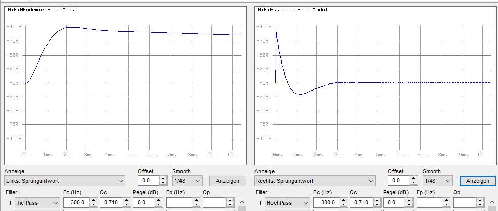

    Ja, diese "schauderhafte" Sprungantwort kann ja nicht "klingen" :D

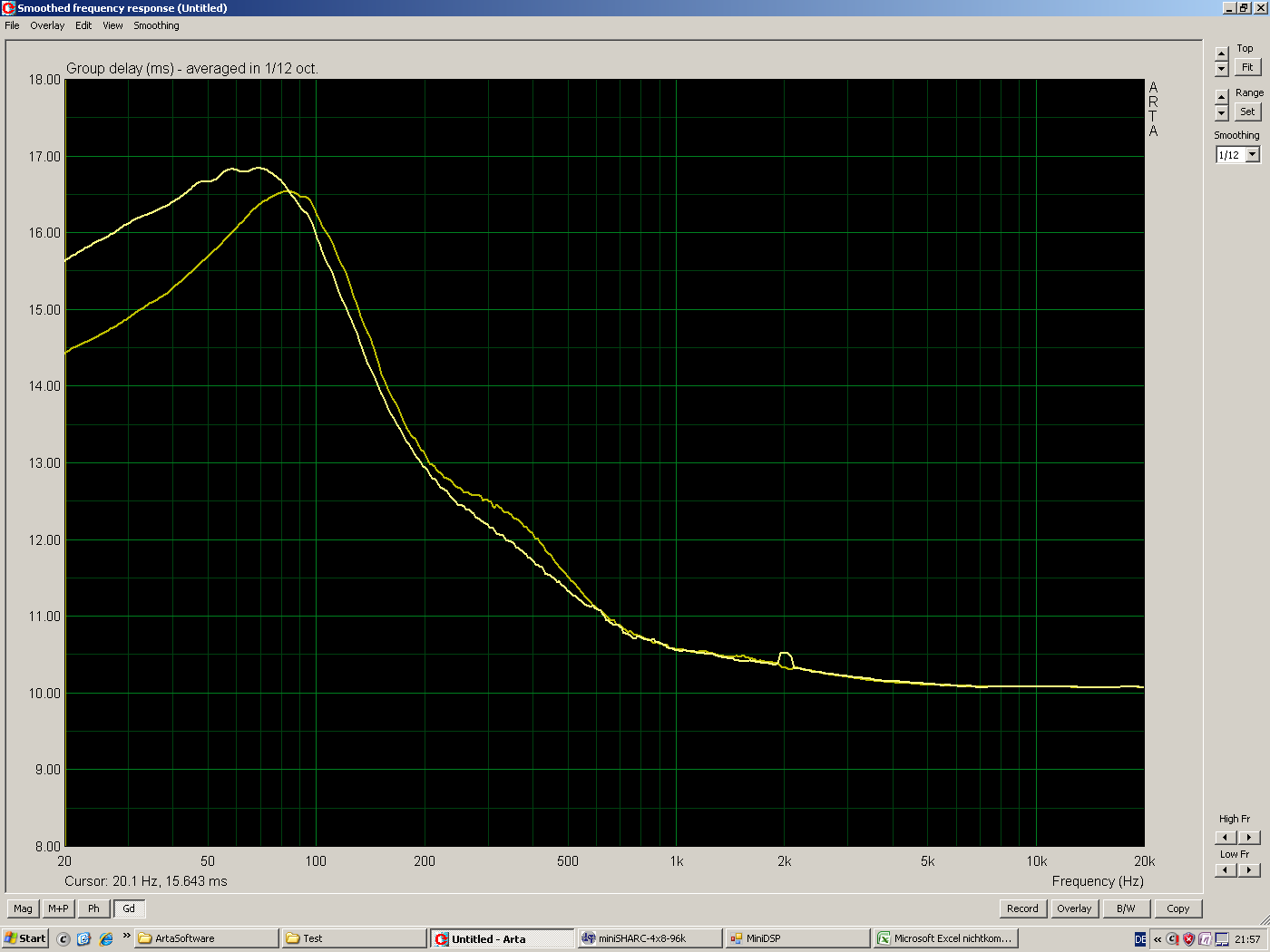

    Die erschreckende Realität. Nur aktiv getrennt, am Hörplatz ohne EQ.
    Anhang 58480
    Wie klingt es (mit PEQ):

    Auch mit PEQ ist die GLZ bei 100 Hz noch bei 15 ms.

    Man könnte das Diagramm auch wörtlich beschreiben: GLZ unterhalb von 2 Perioden ist nicht hörbar.
    Und dann praxisbezogen: kein wichtiges Optimierungskriterium

    Ich frage mich, ob Blauert und Laws der Weisheit letzter Schluss ist wenn es um die Beurteilung der Gruppenlaufzeitverzerrungen von mehrwege Lautsprechern geht.
    Zum einen wies ja die Testvorrichtung schon von Grund auf Gruppenlaufzeitverzerrungen im Mittelton auf (Hochpassfilter bei 200 Hz). Zum anderen haben die GLZ Verzerrungen von Frequenzweichen einen anderen Verlauf als diejenigen, mit welchen B&W testeten.

    "....Ein Anstieg der Laufzeit im Bass ergibt sich oft zwangsläufig durch die niedrigen Frequenzen. Die Anzeigeoption "...Laufzeit*Frequenz" skaliert darum die Laufzeit auf die Periodendauer der Signalfrequenz, was bei der Beurteilung der Verhältnisse im Bass und Grundton sehr hilfreich sein kann. Im Mittel- und Hochtonbereich ist diese Darstellung allerdings wenig hilfreich, die normale Laufzeitanzeige entsprechend aussagekräftiger...."
    https://hifiakademie.de/?id=6.3.6.3&si=MTYxMDk3MTU4MC45MzMxfDc5LjE5Mi4xMzI uMTcwfCA
    Ich meine, es gibt wichtigeres
    als die GLZ, wie man sieht, verbiegt der Raum einiges. Wenn man Abstrahlung, Frequenzgang und nicht hörbaren klirr/IM beim geforderten Pegel erreicht hat und die Raummoden/Aufstellug optimier that, dann kann man sich um die GLZ kümmern - oder auch nicht.

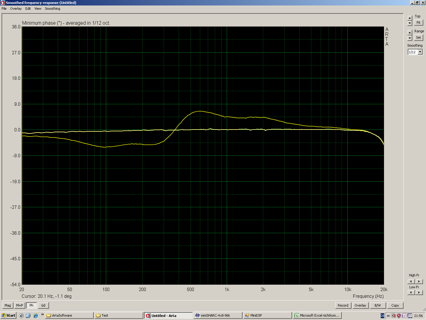

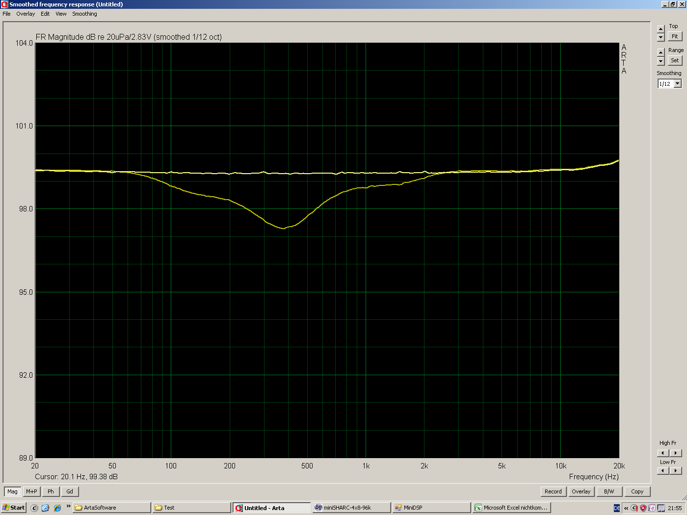

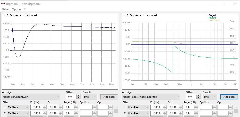

    Ich habe letztens bei einer TMT-HT-Kombi versucht die Phase zu entzerren.
    Hier einmal ohne Entzerrung, nur mit klassischen IIR-Filtern:
    Anhang 58483
    Und hier mit vorgeschalteten FIR-'Phase-Linearization':
    Anhang 58484
    Die FIR-Filter habe ich schnell mit rephase erstellen und sie lassen sich sogar in APO direkt reinladen!
    Mit einem Knopfdruck kann ich jetzt die Phasen-Linearisierung ohne Verzögerung ein- und ausschalten.
    Ergebnis:
    Ja, es ist definitiv ein Unterschied hörbar! [Trotz nicht optimierter Abhörsituation]
    'Mit' klingt etwas differenzierter und klarer.
    'Ohne' klingt es etwas in-sich-geschlossener; nicht unbedingt schlechter.
    Nachdem ich mehrere Songs immer wieder miteinader verglichen habe, habe ich mich für 'mit' entschieden.

    Yogibär
    ich habe erst jetzt die Beiträge gelesen, da ich bisher kein dringendes Bedürfnis hatte und dann lieber alles zusammenhängend lese, wenn ich Zeit dazu habe.
    Dabei ist mir das Papier „Filterfunktionen mit Mehrwegern“ von Nils (FoLLgoTT) im Post #4 aufgefallen. Seine Erkenntnisse der destruktiven Amplitudenaddition durch Phasenfehler treffen auf 3-Wege und 4-Wege Lautsprecher zu. Bei 2-Weger allerdings nicht. Ich habe seine Erkenntnisse in einem praktischen Versuch nicht nur nachvollziehen sondern auch die Lösung des Problems verifizieren können.
    Der Testaufbau sah wie folgt aus:
    • Mess-PC speist über externes Soundkarte ein miniDSP OpenDRC-8DA
    • Die 4 im Versuch benutzten analogen Ausgänge gehen auf ein Widerstandsnetzwerk, das alle 4 Signale mit gleichem Pegel aufsummiert.
    • Das Summensignal geht wiederum auf den Eingang der Soundkarte
    • ARTA misst Amplitude, Phase und Gruppenlaufzeit, wie üblich, nur das Mikro ist durch das Summationsnetzwerk ersetzt.
    Messung 1: Standard-Filter 4-Wege
    Anhang 59032
    Trennfrequenzen sind: 100 Hz, 400Hz, 2000 Hz. Alle TP und HP in LR24 parametiert. Die schwarzen Blöcke sind Platzhalter.
    Die Ergebnisse decken sich sehr genau mit den Aussagen von Nils.
    Messung 2: 4-Wege Filter mit Phasenkorrektur
    Anhang 59033
    Nun sind die schwarzen Blöcke durch zusätzliche TP und HP ersetzt, wodurch jeder Kanal die gleiche Anzahl von Filtern mit identischen Trennfrequenzen aufweist. Man könnte meinen, dass diese zusätzlichen Filter kaum Wirkung zeigen dürfen, da deren Trennfrequenzen relativ weit vom Arbeitsfrequenzbereich des jeweiligen Kanals entfernt sind. Das trifft von den Amplitudengang des jeweiligen Kanals zu, nicht jedoch bei dem Gesamtamplitudengang, der durch die entsprechenden Phasenkorrekturen absolut linear verläuft.
    Mir war die Auswirkung der Phasenverzerrung bisher nicht wirklich klar und ich habe bisher immer mit EQs gearbeitet, um den Amplitudengang glattzuziehen.
    Ich kenne nicht alle marktüblichen DSP Weichen, aber die miniDSP Weichen, können je Kanal nur max. 2 Frequenzfilter setzen, einen TP und einen HP. Allerdings kann man im PEQ-Bereich mit Biquads arbeiten, d.h. man lädt 5 Koeffizienten pro Filter. Die Koeffizienten errechnet man mit Hilfe eines EXCEL-Programms, das auf der miniDSP Seite zum Download zur Verfügung steht. Und mit diesem EXCEL Programm lassen sich zusätzliche Frequenzfilter mit 6dB/Oktave und 12dB/Oktave erzeugen. Um die LR24 Filter zu korrigieren, musste ich jeweils zwei 12dB/Oktave TP oder HT hintereinanderschalten, was prima funktioniert.
    Hier die Screenshots der Messungen:
    Anhang 59034
    Anhang 59035 Anhang 59036
    PS: Nur als Hinweis. Die obigen Messungen betrachten nur das Signalverhalten der Filter. Chassis, Gehäuse, etc, die den akustischen Frequenzgang mitbestimmen, sind nicht berücksichtigt.
    Der nächste Schritt ist dann die Gruppenlaufzeitentzerrung
  • 09.02.2021, 12:33
    Yogibär
    Da ich üblicherweise der bekannten Vorgehensweise folge, als erstes die Chassis eines Lautsprechers 2 Oktaven unter und über den geplanten Arbeitsfrequenzbereich hinaus linear zu entzerren und dabei die untere Grenzfrequenz mit dem Linkwitz Transformationsfilter auf eine Qtc von 0,7 abstimme, habe ich ideale Chassis mit einem 12dB/Oktave Hochpassverhalten 2 Oktaven unterhalb der jeweiligen Trennfrequenz zu den bereits parametrierten Filtern zugefügt und die Antwort des gesamten Filters, also einschliesslich des akustischen Frequenzgangs der Chassis gemessen.
    Dabei zeigte sich, dass die untere Grenzfrequenz der Chassis keinen Einfluss auf gesamten Frequenzgang oder den Phasengang hat. Die Gruppenlaufzeit im Subwooferbereich leicht geringer geworden.
    viele Grüße
