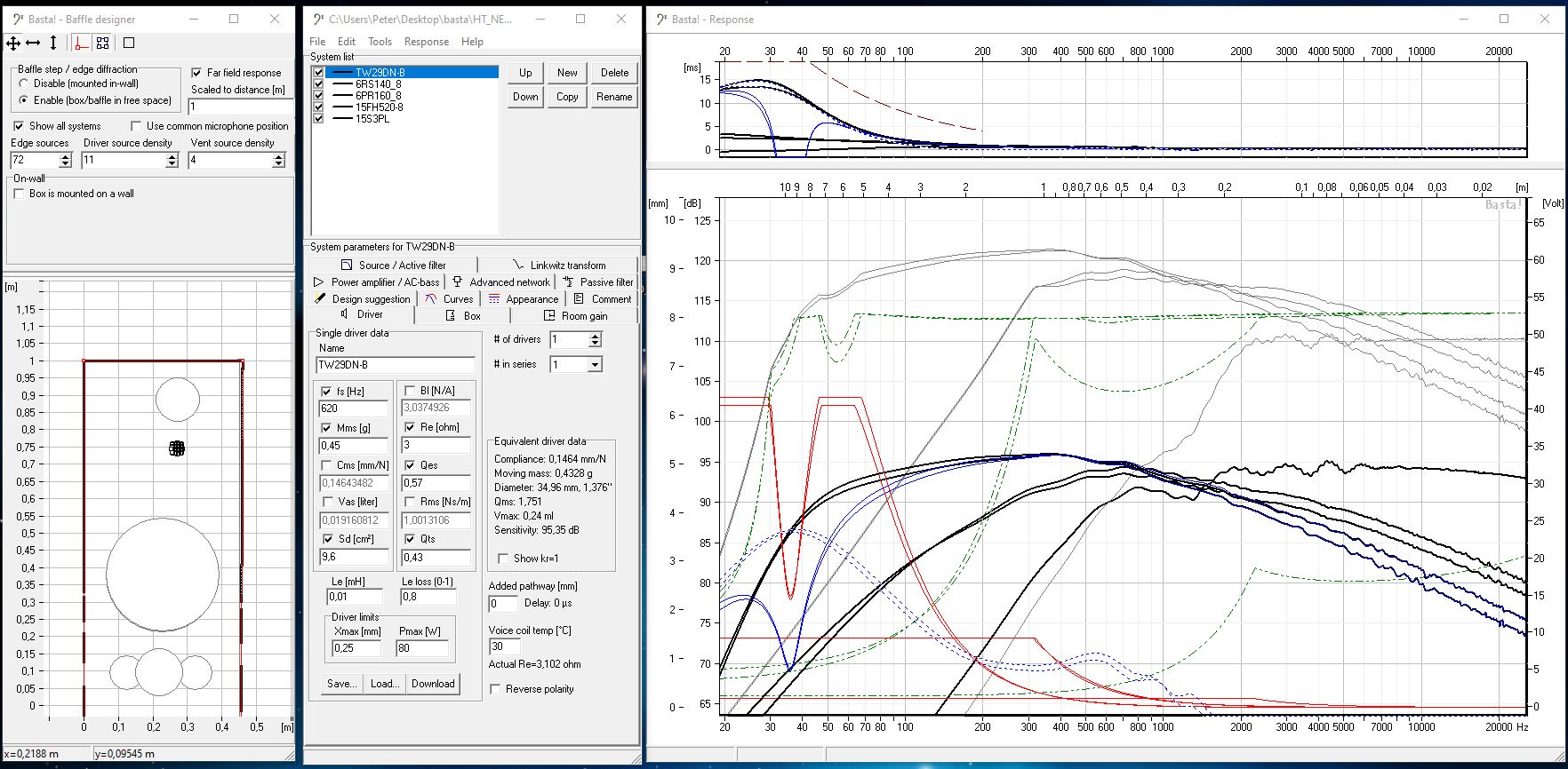

Sehr spanned, wie simulierst du? Akabak/BEM?
Was war das Problem bei der Kombination mit dem 6,5"er und 1,5kHz-Trennung - da sollte der 6,5er eigentlich in der Praxis kaum bündeln...
(Okay, in der Theorie liegt ka=1 eines 6,5"ers schon bei ca. 800Hz... macht sich das schon bemerkbar?)
Nutze noch ABEC zum simulieren; die neue Version heißt wieder AKABAK (bekomme dort aber meine Skripten nicht zum laufen).
Die Herausforderungen die der 34mm Bliesma stellt, kannst du im AB-Wave thread nachlesen. Aber wenn man bereit ist sich auf Kompromisse einzulassen fällt es leichter;)
Eine breite Schallwand und asymmetrische Anordnung, wie von dir geplant, sollte die Sache ebenfalls erleichtern.
Das es mit einem 6.5'' Woofer und normaler schmaler Schallwand nicht perfekt klappt zeigt diese Simulation. Glaube ich habe dort mit LR2@1.5kHz getrennt.

Hi Armin,
ich habe mir beide Threads durchgelesen - das ist schon ein sehr mächtiges Tool und du hast dich da wohl ziemlich tief reingefuchst... :thumbup:
Könntest du ganz grob abschätzen wie lange man benötigt um sich einzuarbeiten, bis die Simulation BEM+LEM einer 3-Weg-BR-Box mit Gehäuse inkl. Treibermodellen und Filterung einigermaßen lauffähig ist?
(Setze mal einen fortgeschrittenen technischen Hintergund und mittelmäßige Frustationstoleranz voraus...:rolleyes:) Herzlichen Dank! :)
Aktuell schaue ich mir den Einfluss der Schallwand und Membrangröße noch ganz "klassisch" an:

Die Simulation mache ich nicht zum ersten mal; meine aktuellen Boxen haben aufgrund der grundsätzlichen Ergebnisse "Anordnung 4".
(Interpretationshilfe: Pauschal kann man sagen dass die Treiber in der Box bei Überhöhungen stärker bündeln, und bei Einbrüchen strahlen sie breiter ab...)
Spricht irgendwas gegen diese Anordnung Nr. 4 was ich nicht sehe? :confused: (geplante Trennfrequenzen ca. 300Hz / 1,8 kHz)
(Setze mal einen fortgeschrittenen technischen Hintergund und mittelmäßige Frustationstoleranz voraus...) Herzlichen Dank!
Eine Schätzung ist immer schwer, da ich nicht weiß wie viel Zeit du täglich investieren kannst - die Einarbeitung lohnt sich aber auf jeden Fall.
Bis bei mir die Ergebnisse (nur für den begrenzten Bereich der Software, den ich nutze) wirklich stabil, zuverlässig und auch gewisse Feinheiten erkannt waren, hat es ein paar Monate gedauert (aber ich habe nur begrenzt Zeit investiert).
Jemand mit "fortgeschrittenem technischen Hintergrund" und Zeit kann sich definitiv viel schneller einarbeiten.
Würde auch nicht den gesamten Lautsprecher in einem Modell simulieren. Das BR-Konzept würde ich entweder gar nicht (einfach zu bedienende Software liefert dafür doch gute Ergebnisse) oder in einem separaten Modell simulieren, um Rechenzeit zu sparen und das Modell nicht zu komplex zu machen.
Für das Meshing nutzen viele hier im Forum externe Software, das mache ich nicht. Was die Sache für mich mit ABEC etwas einfacher macht. Aber wie gesagt, habe ich mich in die neue AKABAK Version, mit der grafischen Oberfläche, noch nicht eingearbeitet.

mmh, mal kalkulieren:
1. Der maxpegel IN der Box kann lt. Simu bei Vollaussteuerung bis zu 156 dB erreichen, auf seiner (tieffrequenten) BR-Resonanz @ ca. 33Hz:
Anhang 58287
2. Sind umgerechnet ca. 1250 Pascal = N/m^2:
Anhang 58288
3. Basta zeigt den Effektivwert an, für den Druck-Spitzenwert daher "mal Wurzel Zwo" = 1780 N/m^2
4. "Kolbenfläche" des HTs = Schallwandausschnitt --> ( 80 mm )^2 * pi / 4 = ca. 5e-3 m^2
5. Kraft auf den Hochtöner bei Tieftöner-Maximalpegel: F = P*A = ca 9N Peak @33Hz. Immerhin fast "ein Kilogramm"
Der HT hat ne 6mm Alu-Frontplatte und bekommt 6Skt. M4 Maschinengewindeschrauben in Rampa-SKD-Einschraubmuffen.
Das löst sich nix, und er wird nicht anders Schwingen als es die gesamte Frontplatte eh tut.
Ein eigenes Gehäuse für den HT wäre nötig, wenn man ihn Schwingend/Entkoppelt aufhängen wollen würde um den Eintrag von Schwingungen ins Gehäuse zu reduzieren.
Macht beim HT aber wenig Sinn, bei den Auslenkungen und der abzustützenden Membranmasse hat man de kaum Energieeintrag (beim Mitteltöner sieht das schon wieder anders aus...)
BTW: Bei besagten 156 dB max beträgt die Peak-Kraft (annähernd gleichmäßig-Flächig) auf die Gehäuserückwand (80x50 cm) ca. 700 N, also "ca. 70kg". Das ist fast so als würde ich mit 33 Hz drauf rumhüpfen... :eek::D
Muss mal die Durchbiegung berechnen...:rolleyes:
Peter
P.S.: Gerade nochmal die Kraft bei Maxpegel (125dB im Gehäuse) @300Hz (Trennfrequenz TT) auf die HT-Rückseite gerechnet; 0,18N --> entspricht ungefähr "Rumwackeln mit dem Finger..."

- Im "Pegelbetrieb" erfolgt die Trennung MT/HT bei geplanten 1,8-2.0 kHz --> Preset auf dem Hypex-Modul
- Bei "Normallautstärke" kann der Bliesma HT ohne Probleme ab 1,3-1,4 kHz getrennt werden --> Preset auf dem Hypex-Modul
Ich kann also beides haben, 120 dB Peak oder einen (fast) perfekten Halbraumstrahler - nur nicht gleichzeitig sondern per FB umschaltbar

Weiterhin wurde der HT zunächst aus Neugierde gegen einen SB Acustics Satori TW29DN-B getauscht*):
Anhang 62729
Er darf bleiben.
Ist er objektiv besser?
Definitiv nein, der Bliesma spielt fantastisch hochauflösend und kann beeindruckende, deutlich höhere Pegel ab.
Der SB komprimiert eher und verschleift die s-Laute minimalst (auf eine angenehme Art).
Aber der Satori spielt einfach homogener und unauffälliger mit dem Mitteltöner zusammen.
Vorher hat man einem wirklich faszinierenden Hochtonbereich gelauscht, jetzt fällt der HT nicht auf.
Der SB verzeiht schlechte Aufnahmen und kreischende E-Gitarren viel mehr und lässt das Musikhören "angenehmer" werden.
Also objektiv ist es schlechter geworden, aber die "Fehler" des SB lassen die Boxen angenehmer klingen was dem Verwendungszweck entgegen kommt.

*) Ich habe einfach den ungefilterten Achsfrequenzgang des SB auf den ungefilterten Achsfrequenzgang des Bliesma entzerrt und dann die selbe Filterung wie vorher beim Bliema appliziert.
