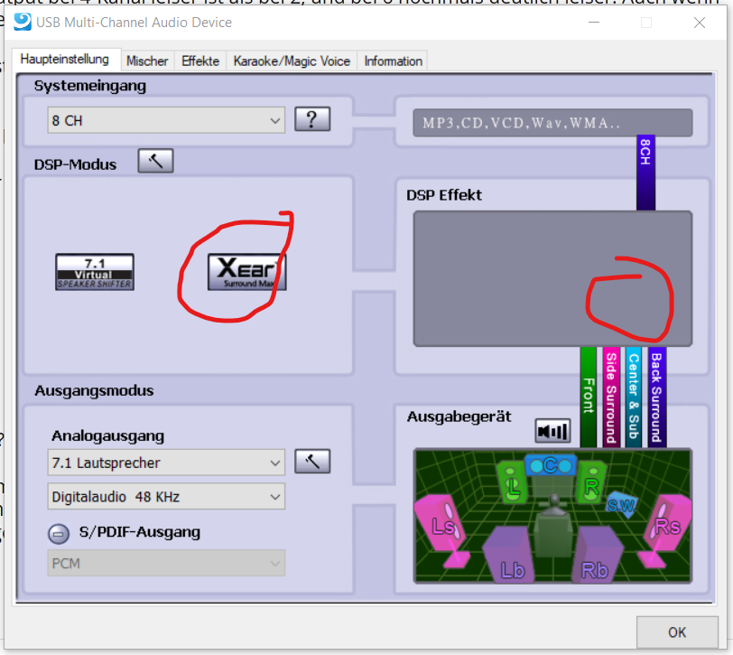

    So, ich habe mal eine meiner vielen UA0099 wieder angeschlossen. Evtl muss man im Treiber selber erstmal alle 8 Ausgänge aktivieren.
    Anhang 57617
    Da muss 7.1 gewählt sein, das überschreibt alle anderen Einstellungen!
    Zudem sollte man den Digitalausgang deaktivieren. Kann man eh nicht gleichzeitig mit den analogen Ausgängen nutzen (da habe ich schon ein paar Nächte mit zugebracht).

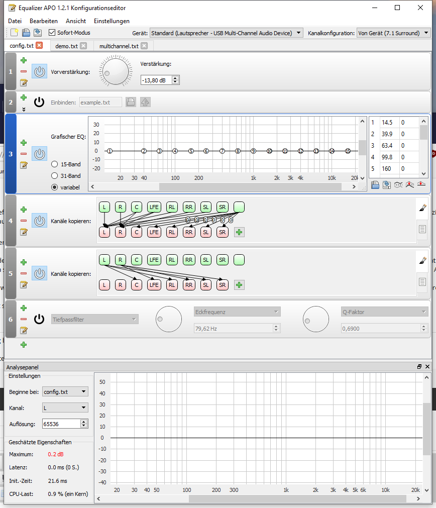

    Ich kann nur sagen, dass es so bei mir auf Anhieb sauber läuft, nach den beiden Zeilen
    Code:
    Copy: L=L+C+SUB+RL+SL R=R+C+SUB+RR+SR C=0 SUB=0 RL=0 RR=0 SL=0 SR=0
    Copy: C=L SUB=R RL=L RR=R SL=L SR=R
    habe ich auf allen 4 Klinkenausgangsbuchsen das gleiche Stereosignal anliegen.
    Evtl vorher nochmal einen Device Befehl ins config schreiben.
    Anhang 57617

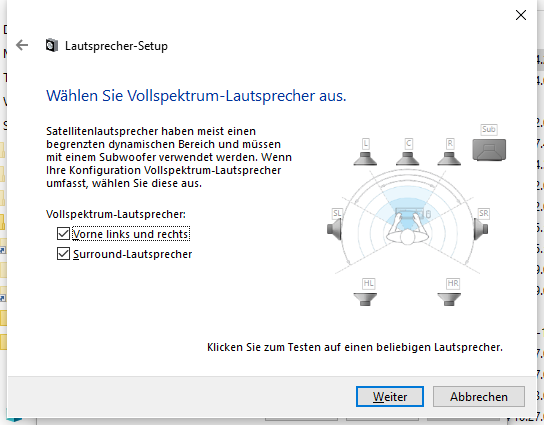

    Diese Darstellung habe ich noch nie gesehen. Wie komme ich da hin?

    Hab's gefunden. Leider funzt es immer noch nicht ganz wie es soll - ausgerechnet 7.1 geht nicht. Mit Kopfhörer, 2, 4 oder 6 Lautsprechern geht's, sobald ich aber 7.1 wähle bleiben alle Ausgänge stumm.
    Anhang 57637
    Wobei auffällt dass der Output bei 4-Kanal leiser ist als bei 2, und bei 6 nochmals deutlich leiser. Auch wenn der Kopfhörer dabei an der Kopfhörerbuchse eingestöpselt ist.
    Immerhin kommt jetzt erstmals aus den Surround und Center/Bass Buchsen auch was raus. Allerdings erst nachdem ich auch 4- bzw. 6-Kanal gewählt habe.
    Aber sobald ich 7.1 wähle kommt nirgends mehr was raus, selbst wenn ich überall voll aufdrehe.
    Was kann das jetzt wieder sein?

    Vergleiche mal die markierten Bereiche mit deinem Screenshot. Alle DSP-Funktionalität die die Karte mitbringt abschalten!

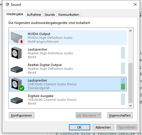

    Auch auf das Lautsprechersymbol im Ausgabegerät habe ich mal geklickt
    Anhang 57650

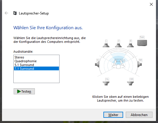

    und mit den Reglern gespielt - aber das änderte auch nichts. Wenn ich auf 6 Kanal zurückschalte kann ich die Lautstärken der einzelnen Lautsprecher ändern, aber bei 7.1 tut sich nach wie vor nichts.
    Ich habe auch nochmal überprüft ob in Windows auf 7.1 geschaltet ist - ist es.
    Anhang 57652
    Wenn ich die Kanalzuweisungen in EQ APO abschalte kann ich an den jeweiligen Ausgängen die Testklänge hören, wenn ich auf den Testen Button klicke - solange ich im Audio Treiber nicht mehr als 6 Kanäle gewählt habe. Sobald ich dort auf 7.1 stelle kommt aus keinem der Ausgänge mehr irgend ein Ton.
    Fällt Dir - oder fällt irgend jemand hier - noch was anderes ein was das verursachen könnte?

    Ich habe es dann mal mit meinem Laptop versucht (bis dahin immer auf meinem stationären Rechner), und da ging alles, einschließlich 7.1! An der UA0099 Hardware liegt es demzufolge also nicht, jedenfalls nicht in der gewohnten - und gewünschten - Konfiguration am umschaltbaren USB Hub im Monitor.
    Am Laptop funktioniert es auch nur, wenn ich die UA0099 direkt anschließe, nicht aber wenn ich sie an den in meinem NEC PA301W Monitor eingebauten USB Hub anschließe. Dieser Monitor hat mehrere Video- und auch 2 USB-Eingänge (plus 3 USB-Ausgänge) und kann so konfiguriert werden, dass er beim Umschalten des Video-Eingangs auch den zugehörigen USB Eingang mit umschaltet. Das erlaubt mir, Tastatur, Maus und auch einen USB Scanner sowohl mit dem stationären PC als auch mit dem Laptop zu verwenden, ohne die Geräte umstöpseln zu müssen - sobald ich den Monitor auf den anderen Rechner umschalte, wird die USB Peripherie die am Monitor hängt auch auf diesen Rechner umgeschaltet.
    Nachdem ich heraus gefunden hatte dass die HW grundsätzlich funktioniert habe ich am stationären Rechner mal alles was sich Audio schimpft deinstalliert (auch UA0099), dann den Rechner neu gestartet, und dann den neuen UA0099 Treiber nochmal installiert.
    Als ich nach dem obligatorischen Rechner-Neustart den UA0099 an den USB Hub im Monitor wieder anschloss funktionierte die Musikwiedergabe in Stereo wieder wie vorher. Aber als ich versuchte die Cmedia Software zu öffnen kam rechts unten ganz kurz eine Fehlermeldung "USB Resource Problem bla bla ... " - ganz konnte ich den Text nicht lesen, denn er verschwand schnell wieder. Die Cmedia Software ließ sich - anders als vorher - nicht starten!
    Dann habe ich die UA0099 mal direkt am Rechner eingestöpselt, da funktionierte alles - auch 7.1.

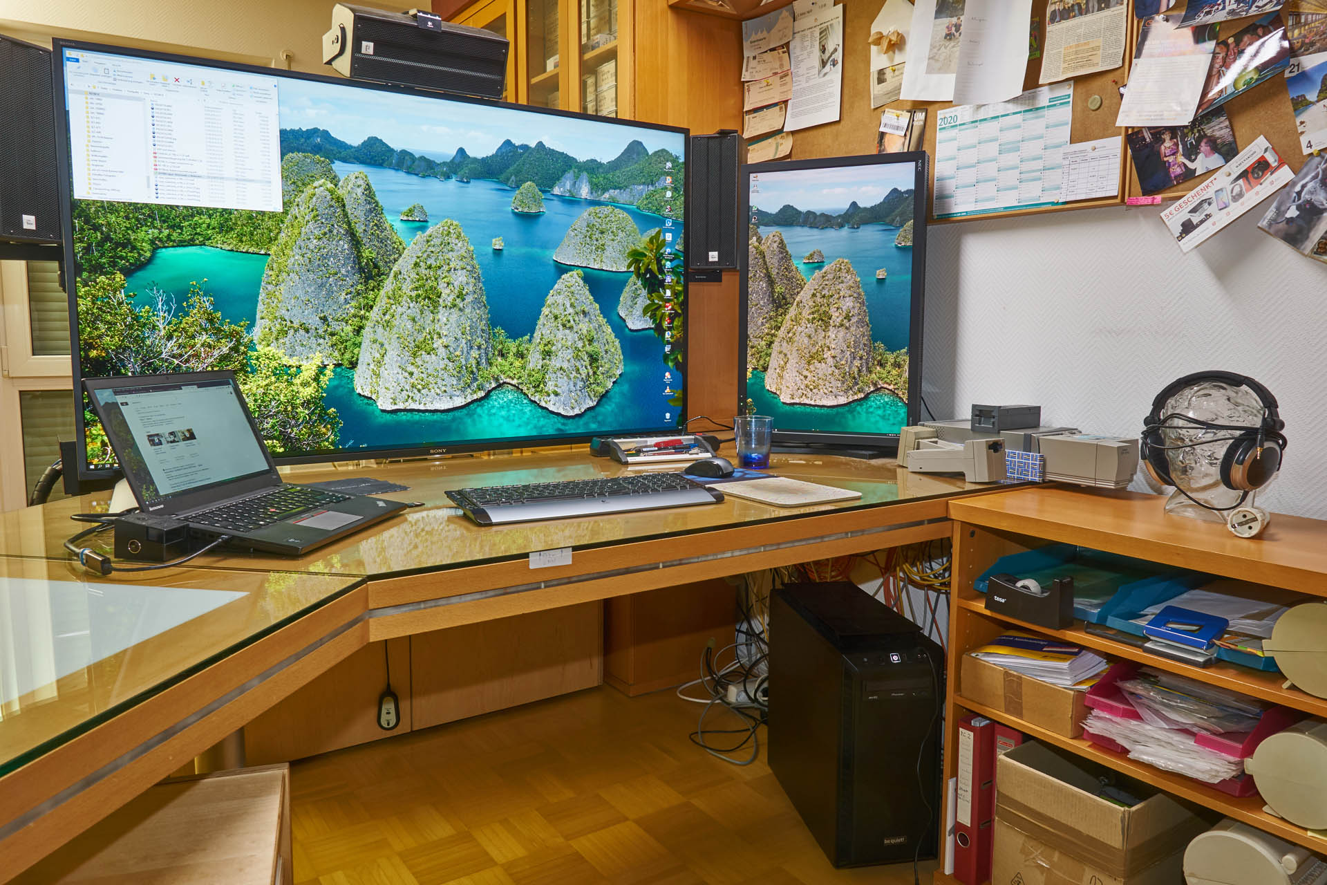

  • 20.12.2020, 20:48
    wus
    Einfach 10 bis 20 Stunden mit basshaltiger Musik bei gehobener Lautstärke quälen.
    Das halte ich nicht aus, und meine Freundin schon gar nicht. Ich habe Tinnitus, höre entsprechende Musik zwar immer noch laut, halte das aber nicht mehr lange aus. Das wird wohl etliche Wochen wenn nicht sogar Monate dauern, bis da 10 bis 20 Stunden bei gehobener Lautstärke zusammen kommen. Gerade auch weil ich nicht dauernd basslastige Musik höre.
    Der 'dicke' Oberbass könnte auch durch die Tischplatten-Reflexionen kommen.
    Den Eindruck hatte ich auch - und zwar sehr deutlich - als ich die Boxen zum ersten Ausprobieren auf der Tischplatte stehen hatte.
    Dann habe ich sie aber gleich auf Ohrhöhe gebracht, jetzt sind die Unterkanten der Boxen knapp 30cm über der Tischplatte, auf Ohrhöhe. Das hat den Effekt deutlich reduziert, aber nicht komplett aufgehoben, bzw. die leichte Oberbassbetonung ist wohl typisch für die Box, wie man auch dem Frequenzgangschrieb von audiosciencereview entnehmen kann.
    Viele Monitore bietet dafür auf der Rückseite extra eine Korrektur per Schalter.
    Wie schon geschrieben: Ich habe bei dem rechten LS die Basswiedergabe mit diesem eingebauten Schiebeschalter schon auf das Minimum reduziert, beim linken nur auf die mittlere Stufe.
    Wenn du dich immer an der gleichen Position vor dem Monitor befindest, ist es am einfachsten den Bass (< ca 350 Hz) mit Apo-EQ zu entzerren.
    Das kommt als nächstes.
    der platz ist halt schon akustisch sehr suboptimal - da ist es schwierig ad hoc zu befriedigenden bzw. aussagekräftigen ergebnissen zu kommen.
    Das stimmt schon, ich denke mal dass ich mit der Einmessung den Frequenzgang an der Hörposition glatt ziehen kann. Und ich offe dass es nicht in der Ecke irgend welche Resonanzen, Flatterechos o.ä. gibt. Wenn das der Fall ist werde ich mich wohl mal ernsthaft mit Helmholtzabsorbern beschäftigen müssen. Denn umstellen kann bzw. will ich nicht.
    wie stehts mit dem leichten rauschen, das da manchmal bemängelt wird?
    Davon hatte ich auch gelesen und dann auch danach gelauscht, höre aber nichts davon in meinen ziemlich genau 1,20m Abstand. Ich muss schon auf wenige cm an die LS gehen um es zu hören und empfinde es auch vom Spektrum her als eher mildes Rauschen. Ich höre allerdings auch leider nicht mehr sehr gut.

    Es ist wie verhext. Oder, wahrscheinlicher, ich versteh oder weiß wieder mal was nicht.
    Für mein Messmikro brauche ich einen Eingang mit Phantomspeisung, wie ihn die UA0099 nicht hat. Ich schließe also meine Maya22 an, mit der ich schon öfter Frequenzgangmessungen gemacht habe. Aber obwohl die Signal-LED an der Maya aufleuchtet wenn ich in das Mikro spreche kommt davon im PC - dem Maya USB Panel 2.2 - nichts an.
    Also werfe ich mal wieder den Laptop an, denn mit dem habe ich die früheren Messungen gemacht. Hier funktioniert der Mikrofoneingang auch - dafür aber die Lautsprecherausgabe über die UA0099 mit EQ APO nicht mehr. Da kommt nur Rauschen und ein sehr leises, mieses Signal, das sich anhört wie unerwünschtes Übersprechen. Und das obwohl die UA0099 bei Direktanschluss am Laptop gestern oder vorgestern noch einwandfrei funktioniert hatte!
    Also habe ich versuchsweise mal EQ APO deinstalliert, neu gestartet, EQ APO runtergeladen, neu installiert und aufgesetzt, nochmal neu gebootet und die Kanalzuweisungen wie am PC aufgenommen. Jetzt funktioniert die Ausgabe über die an die UA0099 angeschlossenen Lautsprecher wieder - aber jetzt geht auch am Laptop der Mikrofoneingang nicht mehr.
    Was da faul????
