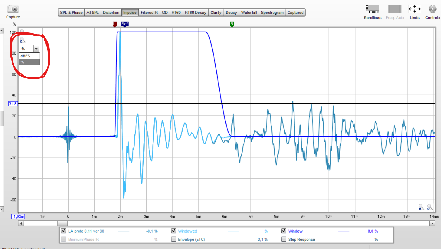

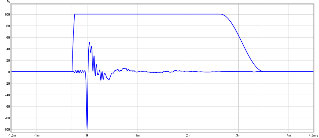

    Aber weil wir beim akustischen Messen sind noch die allgemeine Frage an Euch Erfahrene: Ich will ja auf meinem Drehteller
    https://abload.de/thumb/9e1ca253-fc5a-450c-bhwjgq.jpeg
    die Richtwirkung (mit REW) messen. Welche Schrittweite in Grad ist hier sinnvoll 5°, 10°, 15° ??? Und sind Messungen in ca. 50cm Mikrofonabstand und jeweils auf Chassisachse OK?
    Ich frage nur, damit ich nicht doppelt arbeiten muss ... ;) Danke :prost:
  • 14.09.2020, 19:04

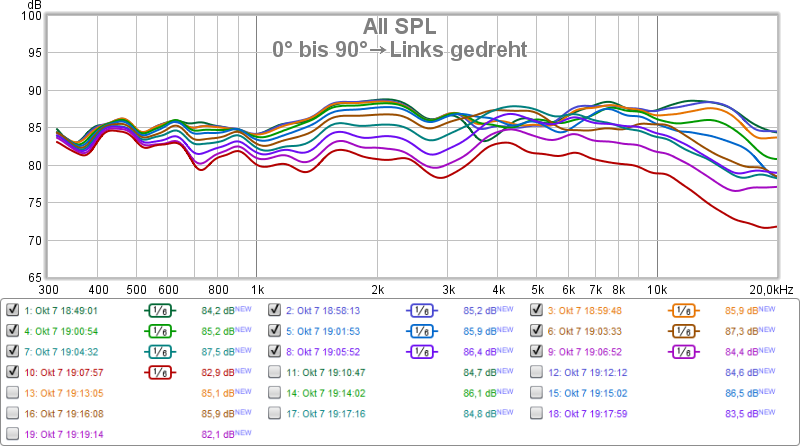

    Ich will ja auf meinem Drehteller die Richtwirkung (mit REW) messen. Welche Schrittweite in Grad ist hier sinnvoll 5°, 10°, 15° ??? Und sind Messungen in ca. 50cm Mikrofonabstand und jeweils auf Chassisachse OK?
    Je mehr Messungen desto besser! Idealerweise horizontal und vertikal in 10° Schritten bis 180°, jeder Treiber einzeln, unbeschaltet. Als Ergänzung dazu gerne eine Nahfeldmessung des TT und TMT. Impedanzen der einzelnen unbeschalteten Treiber im Gehäuse noch dazu, dann kann man die Weiche einfach im VituixCAD oder BoxSim nachbauen. Zur Kontrolle nochmal jeden Treiber einzeln beschaltet auf Achse und beschaltet in Summe auf Achse.
    Abstand: Manche sagen dreifache Schallwandbreite, andere doppelte Schallwanddiagonale. Je nach Proportionen kommt das aufs gleiche raus. 50 cm ist aber schon an der knappen Kante, da erfasst du die Kantenbeugung des Gehäuses noch nicht vollständig mit. Ich würde eher einen Meter Abstand wählen.
    Wichtig ist, dass du ein möglichst langes reflexionsfreies Zeitfenster hast. Das wird bei so einem ausgewachsenen Standlautsprecher schon schwierig im Wohnraum. Vertikale Messungen kannst du da eigentlich komplett vergessen, dafür müsstest du mit dem Micro schon auf 2 Meter Abstand gehen, das geht sinnvoll nur noch draußen, und wenn man dann noch ein bisschen Messauflösung haben will auch am besten in 2 Meter Höhe auf Drehstativ. Zudem ist es bei solchen Messungen sehr hilfreich, wenn man zweikanalig misst. Also mit Loopback als timing reference. Drehpunkt sollte in der Schallwandebene liegen, Mikroabstand zu dieser Ebene bei allen Treiben möglichst genau gleich.
    Was ich machen würde: nur horizontal unbeschaltet messen, dabei den jeweils zu messenden Töner auf ~halbe Raumhöhe bringen und gucken dass einen guten Meter rund um den Messaufbau nichts rumsteht (damit meine ich auch so Sachen wie Wände, Türen, Möbel etc.), dazu dann die Nahfeldmessungen von TT und TMT, das ganze in VituixCAD laden, da den Lautsprecher entsprechend modellieren und mal gucken was dabei heraus kommt. Beim Hochtöner beide Richtungen messen. Jeden Treiber auf seiner Achse messen, beim außermittigen Hochtöner dann die Drehachse in den HT legen (optimiertes Verfahren für VituixCAD, nähere Infos dazu hier. Wenn man mit was anderem arbeiten möchte, entsprechende Dokumentation lesen und Verfahren anpassen).
    Ja, das ist ne ganze Menge. Wenn man dann aber erstmal saubere Messdaten hat kann man hinterher dann auch damit alle möglichen Szenarien durchspielen, ohne nochmal was messen zu müssen.
    Man kann natürlich auch beliebig das Programm abspecken, verliert dadurch aber dann auch immer Aussagefähigkeit. Wenn etwas Aufwand sparen will lässt man Winkel <90° (also alles hinter der Schallwand) weg.

    vielen Dank für die ausführliche, gut mitvollziehbare Anleitung! Für meine Aktivprojekte werde ich darauf wahrscheinlich tiefergehend zurückgreifen als für die Hecos ;), denn die will ich eigentlich nicht weichenmäßig ganz neu aufbauen, sondern erstmal sehen wie sie sich eigentlich im jetzigen Zustand verhalten und dann entscheiden wieviel weitere Mühe ich reinstecke... Sie werden ja nicht meine Hauptlautsprecher werden, da baue ich an anderen Teilen, die hohen Aufwand wohl eher rechtfertigen ;)
    Ich plane also folgendes Vorgehen um zunächst den Istzustand zu dokumentieren (TMT/HT auf ca. halber Raumhöhe, 1m Mikrofonabstand, Messaufbau in Raummitte, Vermeidung naher Reflektionen und Messungsfensterung, draußen ist's bei uns zu laut):
    1. horizontale 10°weise Messung von -90° über 0° bis +90° des Gesamtlautsprechers mit Weiche.
    2. TMT auf Achse über Weiche
    3. TMT horizontal ohne Weiche 10°weise von -90° über 0° bis +90°
    4. HT auf Achse über Weiche
    5. HT horizontal ohne Weiche 10°weise von -90° über 0° bis +90°.
    Das sind schon eine Menge Messungen, die einen Eindruck ermöglichen sollten wo wir mit der Hecos stehen und was sinnvoll zu tun oder zu lassen wäre.

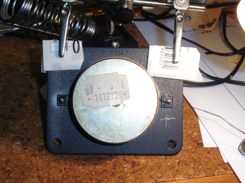

    xs500
    (...)die HTs werden wohl in FF geradezu "schwimmen" und da steht nach ~30 Jahren zu befürchten, dass das Zeugs hart geworden ist.(...)
    Von den Teilen habe ich schon einige zerlegt, da ist nicht ein Tropfen FF drin, die leiten die Wärme über die Kalotte ab.
    https://s17.postimg.cc/94clwio9b/HT_Superior_230_2.jpg
    Gruß aus Stadthagen
    Holger

    xs500
    Ich hatte schon Hochtöner aus der 230, 740 und 830 hier, keiner von denen hatte FF. Das war noch die alte Bauform
    mit den quadratischen Kunststoffteilen in der Front, in denen die Anschlussfahnen stecken, Allerdings waren das
    alles Dreiwegesysteme, wie lange dieser Hochtöner in einem Zweiwegesystem hält, weiß ich auch nicht. Die größere
    25mm-Metallkalotte hat übrigens auch kein FF.

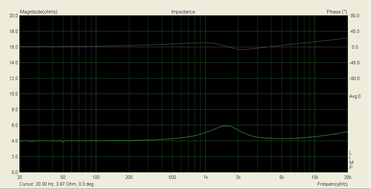

    die Impedanz zum HT steht ja schon unter #39. Wenn ich die Messung richtig interpretiere, dann ist da kein FF drin.
    EDIT: Ich bin mir ehrlich gesagt nicht ganz sicher. Müsste ein HT mit FF nicht einen flachen Impedanzverlauf haben, oder war es anders rum?

    asche auf mein haupt, die kurven am ende der vorhergehenden seite waren mir total entfleucht :o
    ich würde ebenfalls behaupten, da ist nix flüssiges drin.
    impedanzkurven FF-befüllter HT haben im bereich der reso ein flacheren impedanzverlauf mit einem eher "gerundeten" maximum, während FF-lose lotten dort einen mehr oder weniger stark ausgeprägten peak anzeigen. (was wunder, durch die flüssigkeit wird jener ja bedämpft...)

    Jetzt kann die Frage auch mit 100% Sicherheit beantwortet werden, es ist kein FF drin,
    der von mir reparierte HT und der von Winfried haben die gleiche Nummer:
    Anhang 56679
    Anhang 56680
    Gruß aus Stadthagen
    Holger

    Mit REW habe ich also die Richtwirkung von 90°→R bis 90°→L in 10° Schritten mit Messmikroabstand 50cm und HT Höhe auf 113cm gemacht.
    Hier die ungefensterten Messungen:
    0° bis 90° rechtsgedreht
    Anhang 56846
    0° bis 90° linksgedreht
    Anhang 56847
    Gerne würde ich die REW Fensterung nutzen, denke, erst dann kann man wirklich was aussagen. Ich weis aber leider nicht was ich in dem REW Fensterungsfenster auswählen/eingeben soll... :o
    Bitte also um Hilfestellung wie wir zu aussagekräftigen Darstellungen kommen :prost:

    Ist eigentlich ganz einfach: "Window Ref Time" ist bei einer zweikanaligen Messung (Use loopback as timing reference) in etwa die Zeit zwischen Signalausgabe und Signaleingang vom Micro, aka Schallflugzeit. Tatsächlich ist das einfach der Zeitpunkt mit der größten Amplitude der Impulsantwort. Bei einkanaligen Messungen (No timing reference) ist das per Definition 0.
    "Left Window" gibt an, wie weit vor diesem Punkt das Messfenster geöffent wird, "Right Window" wie weit hinter der "Window Ref Time" das Fenster wieder geschlossen wird. Bei zweikanaligen Winkelmessreihen schwankt leider die Window Ref Time etwas (ein paar Zehntel ms), da sich die effektive Messentfernung beim Drehen in der Regel ändert. Wenn man auf "Apply Windows To All" klickt, wird leider auch die Window Ref Time jeder Messung mit überschrieben. Zum Glück braucht man die außer als Referenz für die Fensterposition nicht. Ich passe dann immer das Left und Right Window so lange an bis für alle Messungen zum einen der komplette Anstieg des Impulses innerhalb und zum anderen die erste Reflexion bei allen Messungen außerhalb des Fensters liegt. Dazu gucke ich mir in der Regel die 0° Messung und die Messung mit dem größten Winkel (also in der Regel 90 oder 180°) an. Wenn bei den beiden passt, passt es in der Regel bei allen dazwischen auch. Wenn nicht, Messaufbau kontrollieren. Um das korrekte Fenster zu kontrollieren zoome ich mir die Impulse Ansicht so, das ich auf der X-Achse etwa 10 ms sichtbar habe, sollte ein etwa so aussehen: Anhang 33101
    Turkey 0.25 ist die Form in der das Messfenster auf und zu geht, da würde ich nichts verstellen ohne da tiefer in die Signalverarbeitungtheorie einzusteigen...

    Ah, das ist etwas Tricky... Umstellen zwischen % und dB Skala geht hier:
    Anhang 56856
    Die Schaltfläche erscheint nur, wenn man mit der Maus im Diagrammbereich ist. Wenn man das auf % umstellt sollte es in etwa so aussehen wie bei mir.
    Es kann ja sein, dass ich falsch gemessen habe und Fensterung dadurch nicht geht, denn um Loopback (was ich auch nicht verstehe ) habe ich mich bei den Messungseinstellungen nicht gekümmert. Muß ich jetzt alles neu machen?
    Für eine über Alles Messung ist die Timing Reference erstmal egal, das wird erst interessant wenn du unbeschaltete Einzeltreiber zum Weiche simulieren misst. Das Loopback bedeutet eigentlich nur, dass man das Messsignal noch einmal auf den zweiten Eingangskanal der Messoundkarte führt. Damit hat man dann eine eindeutige Zeitreferenz, die immer gleich ist. So kann man dann die genaue Phasenlage der Treiber zueinander bestimmen und bei der Weichenauslegung berücksichtigen.
