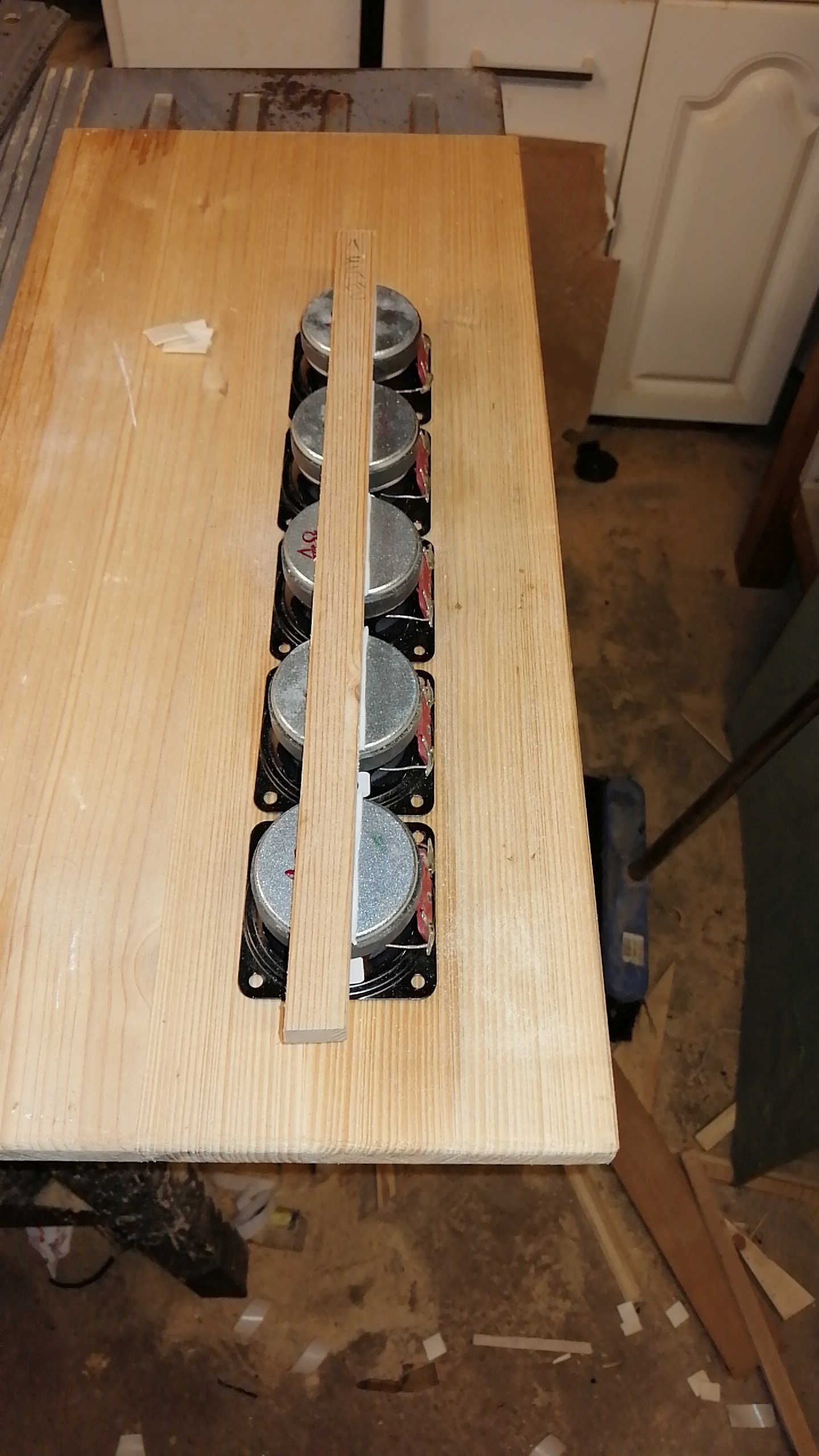

    Die Bassgehäuse sind fast fertig und müssen noch gespachtelt und versäubert werden.
    Jetzt geht es an die HT-Einheit. Die ersten 5 eckigen Pergola habe ich fertig gebaut und werden wegen "Unhübschheit" verworfen.
    Ich warte auf Nachschub von den BPSL65. Olli hat mich hier wegen einem Bessel Array wuschig gemacht.
    Die 5 Chassis werden in eine kleine offene Schallwand montiert. Und hierzu kreisen noch meine Gedanken dazu, wie ich sie befestigen werde. Sowohl die Chassis in der OB als auch die OB in der Pergola (die ich neu aufbauen werde).

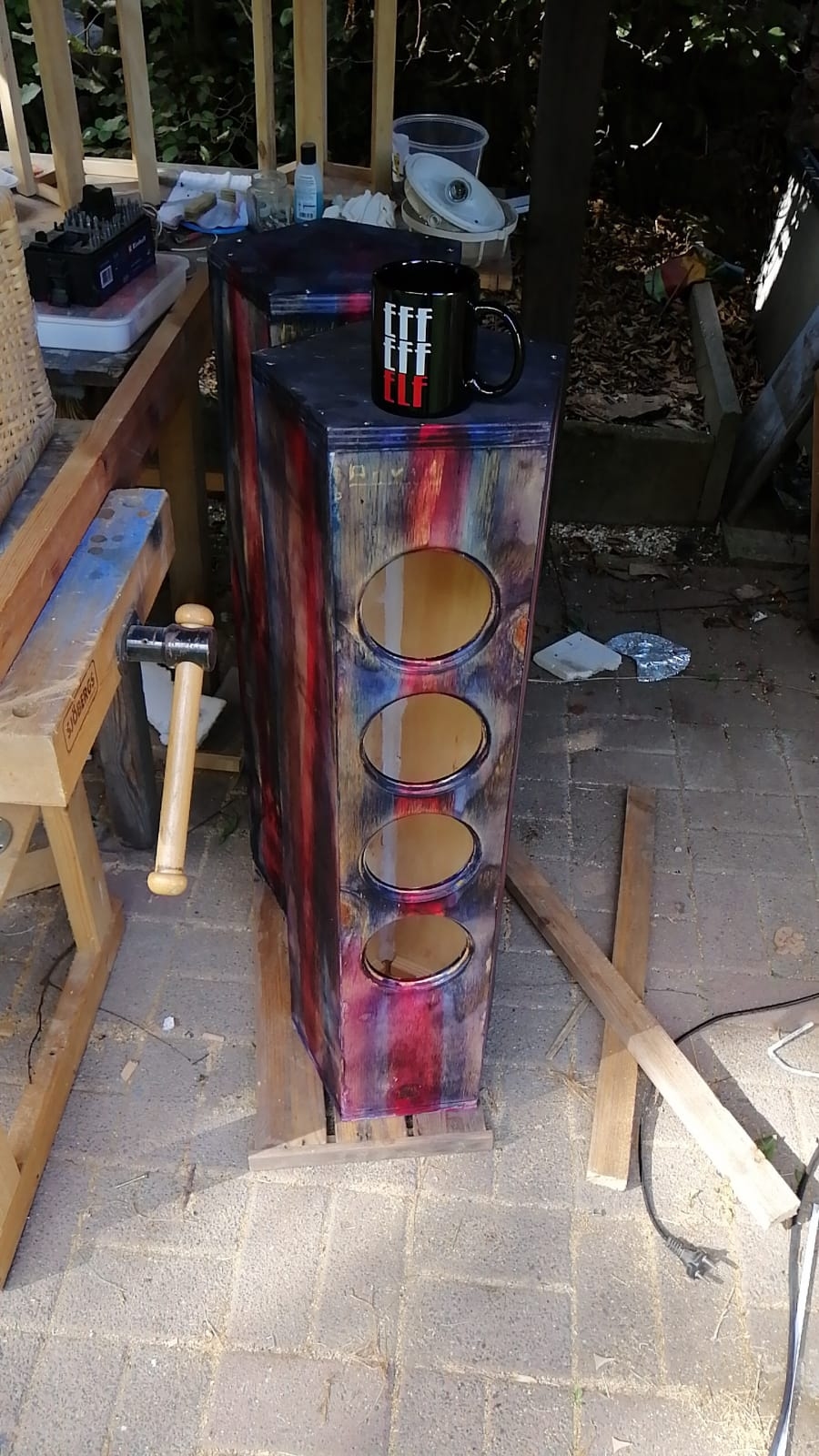

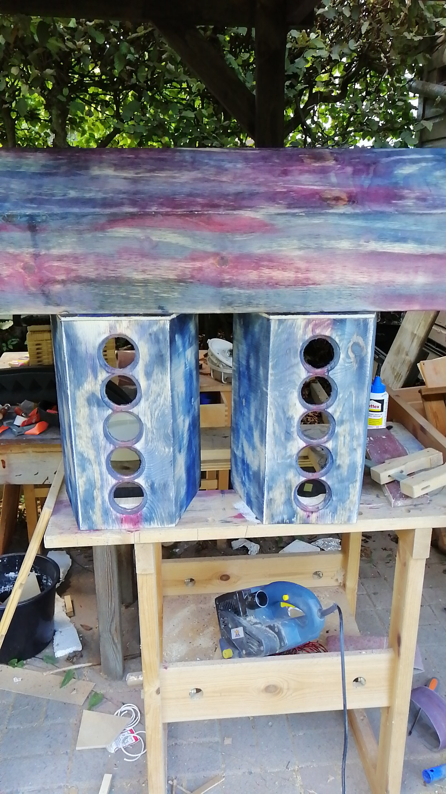

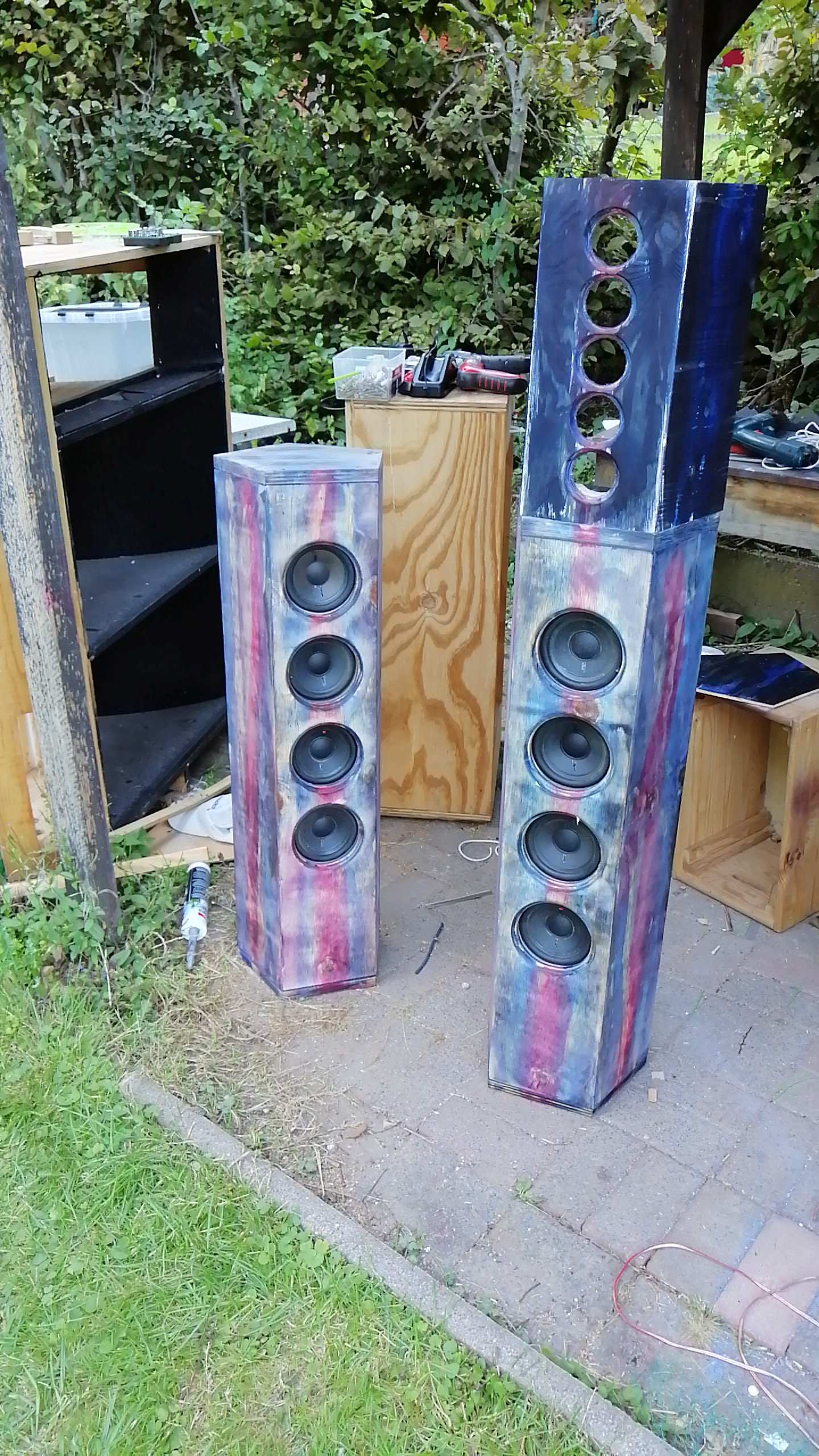

    ich habe das Gehäuse soweit fertig und denke gerade über das Finish nach. Da ich Bausperrholz verwendet habe, dass auch gewisse Fehler beinhaltet die ich gerne mit integrieren möchte, bin ich auf die Idee gekommen, Arvid mit Holzbeize zu behandeln.
    Die Fehler im Holz sind u. a. leichte Wasserschäden (Holz ist an diversen Stellen grau maseriert) und Spachtelstellen von kleinen Löchern und Klebespalten.
    Jetzt einfach nur schwarze Holzbeize zu nehmen, ist mir zu trivial.
    Ich möchte Arvid etwas optisches Leben einhauchen und denke über Beize schwarz, rot und blau nach, die ich auf der Holzoberfläche an den Rändern verlaufen lassen möchte.
    Hat schon jemand mit unterschiedlichen Beiztönen auf einer Fläche experimentiert und kann mir hierzu ein paar Tipps geben?
    Noch etwas:
    Die 4 St PSL 130 werden höchstwahrscheinlich parallel beschaltet. Ich möchte aber auch die Möglichkeit haben, diese einzeln bzw als Paar zu verschalten. Die FW wird außerhalb auf dem Deckel Installiert. Gibt es eine Möglichkeit hierfür ein Anschlußterminal für 8 Kabel zu kaufen. Einfach ein Loch zu bohren und Kabel durch zuziehen und mit Motsche zu versiegeln möchte ich nicht.
    Auch hier suche ich eine ausgefallene Idee, die aber bezahlbar sein muss.

  • 30.08.2020, 17:42
    Kaspie
    Ich habe "Arvid" mit Holzbeize behandelt, Schwarz, rot und blau. Danach abgeschliffen und geölt.
    Anhang 56509
    Es sieht doch seht bunt aus. Die Beize werde ich beim nächsten mal etwas dünner anrühren.Aber es mach auch einfach Spaß, mal etwas zu probieren. Fehler im Holz gehören jetzt einfach zum Design dazu und stören nicht mehr.
    Die Schallwand für die 5 St BPSL 65 ist auch schon soweit fertig. Löcher sind gegohrt und gefäst. Die Chassis werden auch hier von hinten eingebaut. Ich weiß aber noch nicht so ganz genau, wie ich die Chassis befestigen möchte. Eine Idee habe ich schon, muss mir da eber noch ein paar Gedanken zu machen. Das richtig schöne ist aber, dass kein Stress entsteht. Im Gegenteil, es entschleunigt.
  • 30.08.2020, 19:33
    Jackman
    Moin Kay,
    sieht für mich klasse aus, weiter so! :thumbup:
  • 31.08.2020, 10:30
    Kaspie
    Beim nächsten mal, werde ich das Holz nicht vorher schleifen, sondern erst nach der Beize:)
    Ich habe das Holz mit Leinölfirnis behandelt, was auch mit etwas Risiko verbunden ist bzw. war. Nach dem Schleifen war das recht blass, was mir sehr gefallen hat. Nach dem Ölen wurde es dann doch sehr intensiv.
    Ärgere ich mich jetzt deswegen? Mitnichten.
    Ich denke über einen alternativen Anstrich nach, den ich mit selbst gepanschter Ölfarbe verschlimmbessern möchte. Ich denke da an weiß, durchscheinend, damit der Farbkontrast noch wahrnehmbar ist.
    Man kann so richtig schöne experimentieren:D

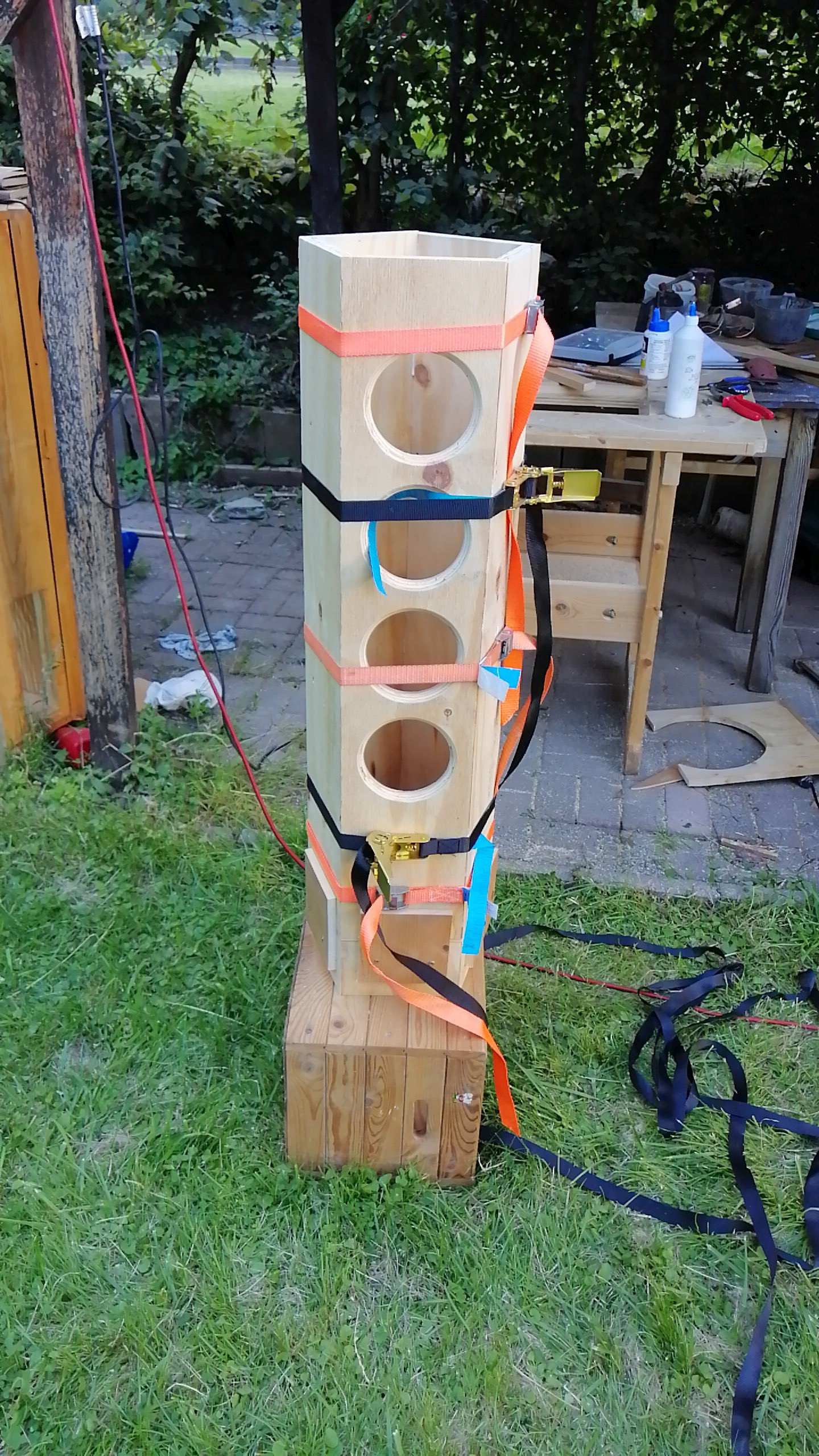

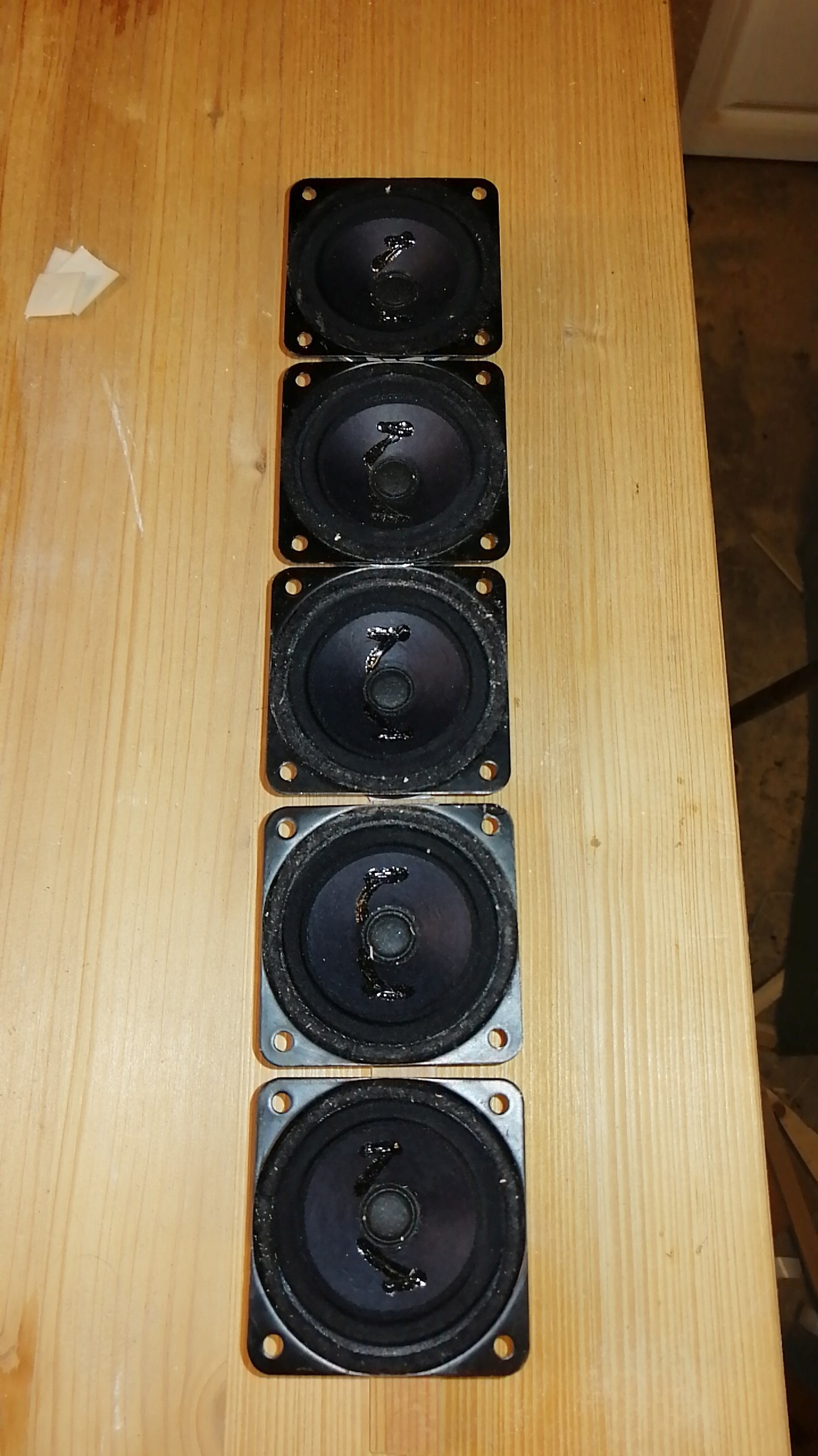

  • 07.09.2020, 19:28
    Kaspie
    Werter gehts.
    Die BPSL 65 werden ohne direkten Kontakt zwischen Korb und SW über einen Filz angegoppelt. Hierzu dient eine Leiste, die ich mit Doppelklebeband an den Magneten angeklebt habe.
    Anhang 56579Anhang 56580
    Wahnsinnig umständlich. Mache ich das nächste mal besser und einfacher:)
    Die PSL130 habe ich auch versucht, so ähnlich zu befestigen. Der Korb ist aber sehr dünn und ich habe da etwas gepfuscht.
    Mache ich das nächste mal auch besser
    Anhang 56581
    Die SW ist eingefräst und mit einem Schnürsenkel am Rand abgedichtet. Der Korb ist direkt an der SW verschraubt. Die Schraube ist aber mit einem Gummiring einigermaßen isoliert. Beim einschrauben habe ich mir alle Finger gebrochen:D
    Das Oberteil habe ich gebeizt, aber noch nicht geschliffen
    Anhang 56582
    Geschliffen sieht dann in etwa so aus
    Anhang 56583
    Ich habe einen Deckel aufgeklebt und eine "Arvid" als Gewicht genommen.
    Wird ne lustige Geschichte werden:D

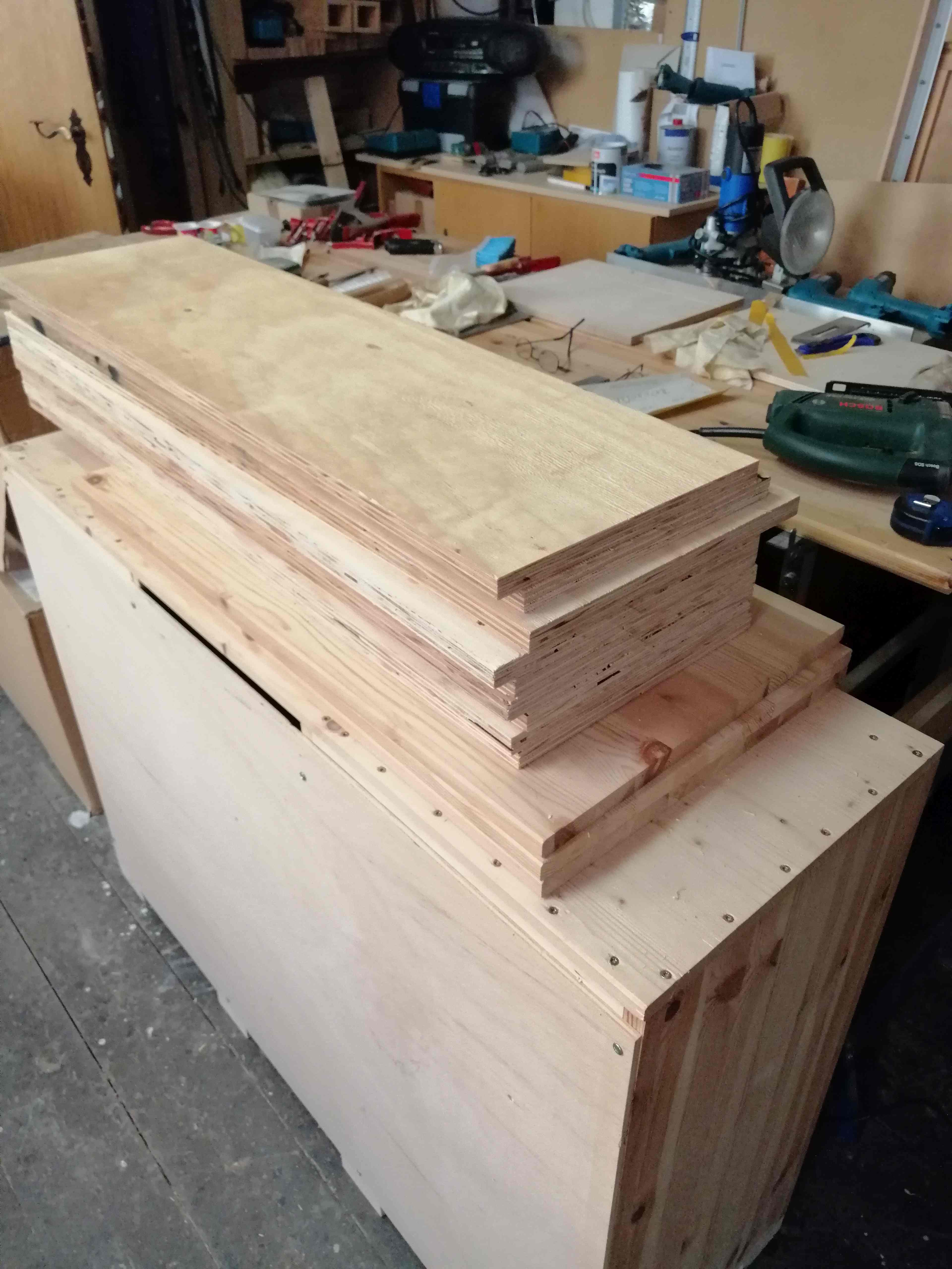

  • 08.09.2020, 08:23
    Alter Schwede, Kay, das sieht nach richtig viel Arbeit aus - Gehäusewinkel <> 90° sind halt "schlechte" Winkel. :)
    Chapeau !!!
  • 08.09.2020, 11:38
    Kaspie
    Hallo Matthias,
    um die 5 Seiten zusammen zu kleben, muss man schon irgendwie eine Krake sein.
    Ich weiß aber jetzt, dass ich unbedingt eine Kapp-Zugsäge benötige, die auch Winkel sägen kann:)
    .. richtig viel Arbeit..
    Das ist relativ zu sehen. Ich habe Zeit mitgebracht und mich beim Nachdenken und dem Bauen entspannt. Ideen konnte ich sofort einfließen lassen. Auch wenn sie erst einmal nicht so berauschend sind,lernt man etwas daraus. Die Farbe ist eher schäbichic. Sohn meint, es fehlen noch die Brandspuren von Zigaretten drauf. Das Prinzip ist aber schon irgendwie geil:)
    Wenn ich die Arvid mit Modernen Mitteln noch einmal bauen sollte oder werde, würde ich mich bei Visaton umschauen wollen.
    W130S bzw W100S und FRS7
    Aber auch Monacor wäre ein Gedanke Wert. Der SP60 gefällt mir immer noch sehr gut. In Verbindung mit dem SP-6/8SQ
    Und wie ich hier so schreibe, habe ich schon wieder Ideen.....:idea::doh:

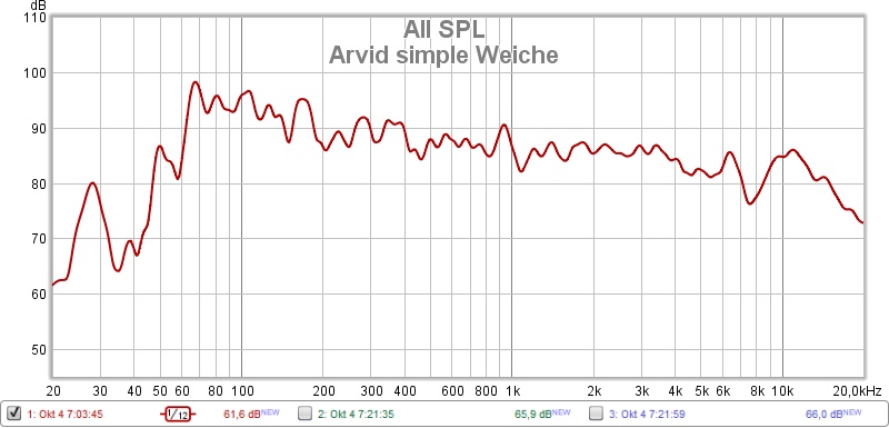

    um da mal Töne rauszukitzeln, hat Theo Samstag Abend mit seinem DSP eine Weiche programmiert.
    Da mir das Ergebnis nicht ganz so zugesagt hat, mit den sehr steilen Filter, baute ich heute Morgen (vorm Aufstehen) meine Vorstellung wie das aussehen könnte, mit meinem MiniDSP 2x4HD.
    Trennung
    Bass 400Hz/6db/BW
    Oberer Part 1200Hz/12dB
    im Bassbereich Filter bei 150Hz/-4dB/Q0,5
    Hörplatzmessung
    Anhang 56772
    Ob so eine breite Überlappung Sinnvoll ist?
    Anhang 56771
    Dem "gemeinen Volk";) gefiel die dezente Hochtonwiedergabe nicht. Etwas mehr hörbare Töne im Bereich 35 -50 Hz habe ich eher vermisst
    Ich fand es anhörbar. Es war interessant mit diesem Konzept zu spielen.
    Schönen Abend, Hartmut
    Auf Achse wird man nicht viel sehen (wenns gut passt), unter Winkel siehts oft sehr "eng" aus. Kann auch von Vorteil sein, z.B. wenn man eine starke vertikale Bündlung möglichst weit nach unten haben möchte. So wie die Arvid aufgebaut ist kann das durchaus sinnvoll sein.
