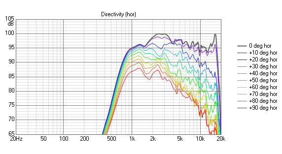

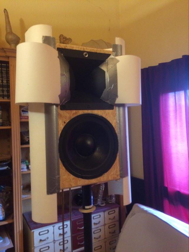

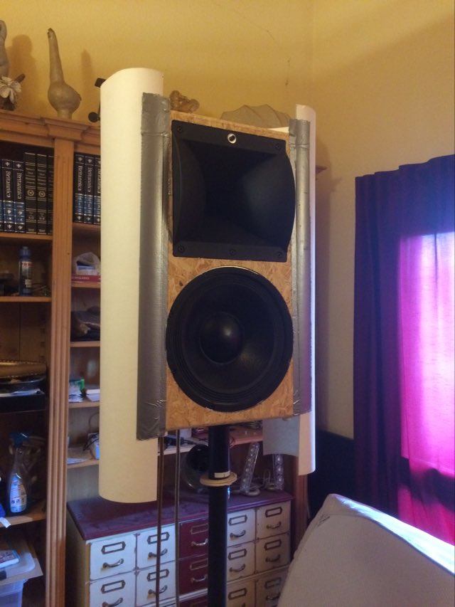

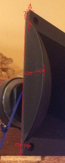

    Ich habe derweil mal ein Paar Bäckchen für das Horn gebastelt....:
    https://www.diy-hifi-forum.eu/forum/...7&d=1592497345
    ....und sie dann links und rechts vom Horn drangespaxt:
    https://www.diy-hifi-forum.eu/forum/...8&d=1592497345
    Ich finde, das wird am Ende zumindest interessant aussehen....:o

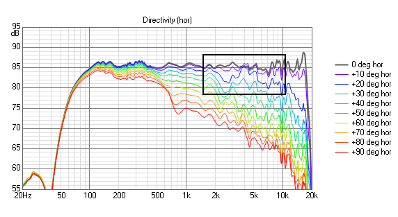

    Das hier ist die Messung ohne die Bäckchen....:
    https://www.diy-hifi-forum.eu/forum/...4&d=1592241418
    ....und das hier die mit Bäckchen:
    https://www.diy-hifi-forum.eu/forum/...9&d=1592497345
    Leider kann man in VituixCAD scheinbar den Messbereich nicht festlegen, der wird wohl immer automatisch angepasst. Was sich verändert hat, sollte aber trotzdem deutlich zu sehen sein. Die Vermutung von Slaughthammer (übrigens anderswo auch von Jobsti) hat sich jedenfalls wohl bestätigt, vielen Dank dafür. :)
    Jetzt könnte man die Form noch ein bisschen optimieren. Ich nehme morgen mal die Maße der Hornseiten.
    Die Voraussetzungen dazu, eine vernünftige Weiche zu stricken, dürften jetzt etwas besser sein, denke ich, aber da gebe ich mich später dran.
    Ich freue mich jedenfalls. :yahoo:

    wennste die Backen noch größer machst spielt es dann komplett linear;).
    Krasse Verbesserung! Freut mich dass es so gut hinhaut.
    Stimmt. Man kann nur die Gesamtspanne angeben. Alternativ könnte man zur besseren Vergleichbarkeit noch normalisieren (im Rechtsklickmenü).
    Was genau willst du da denn noch optimieren? Ich finde das schon ziemlich optimal!
    Wenn du eh gerade am Messen bist, mach doch gleich nochmal die vertikalen Winkelmessungen. Das gibt der Simulation nochmal mehr Aussagekraft, vor allem weil man dann eine ziemlich gute Annäherung an den Energiefrequenzgang bekommt.

    was hälst du denn davon die Rundung zu vollenden, wenn schon dann richtig:D, z.B. mit Abschnitten dieser Schüssel hier.
    https://www.ikea.com/de/de/p/blanda-...mbus-20214340/
    Die müsste für das 2342 und wahrscheinlich auch für deine PH 230 passen.

    Um horizontal unter verschiedenen Winkeln zu messen, habe ich an die Box unten möglichst weit vorne eine M20-Montageplatte montiert und einen Adapter von M20 auf 35 mm montiert. Der Adapter bekam einen Strich und der Lautsprecherständer eine kleine Scheibe mit Markierungen für die verschiedenen Winkel spendiert. In Natura sieht das so aus:
    https://www.diy-hifi-forum.eu/forum/...0&d=1592553991
    Ich habe außerdem alle Messungen, also auch die für die Weichenentwicklung, von einem Punkt aus auf Höhe des Hochtöners gemacht.
    Das würde bedeuten, dass ich eine weitere M20-Montageplatte an eine Seitenwand auf Höhe des Hochtöners anbringen müsste. Um die Box dann so auf den Ständer zu stecken, ist dieser aber wahrscheinlich nicht stabil genug, mindestens wäre es aber eine extrem wackelige Konstruktion.
    Ich müsste also auf was anderes Drehteller-mäßiges umsteigen, das deutlich robuster ausgelegt ist.
    Naja, für den Dreiweger, der ja auch noch gebastelt werden will, brauche ich ja eigentlich eh' was stabileres.....:denk:
    @Kalle:
    Ich habe ausgerechnet, dass der Kreisabschnitt, den die Hornseiten bilden, in einem Kreis von so 30 cm Durchmesser resultiert (Schenkellänge 19 cm, Höhe 3,4 cm, @Slaughthammer: das sind doch die Maße, die du meintest? :)).
    Am liebsten wäre mir aber, wenn ich die Steigung des Horns am Ausgang "aufnehmen" könnte, denn das Horn ist da offensichtlich noch nicht in die Horizontale übergegangen. (ich müsste dann eh noch gucken, wie ich die Steigung dort ermittele....)
    Das habe ich bei den Bäckchen so andeutungsweise und schwer über den linken Daumen gepeilt mit ein bisschen Fräsen und Schleifen gemacht, bei der Verwendung eines Schüsselabschnittes wird's dann aber schon komplizierter. Dann muss die Schüssel größer sein, um wieviel größer ist aber 'ne echte Mathe-Kopfnuss.....:eek::D

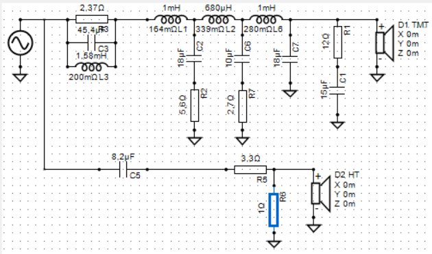

    In VituixCAD eingepflegt habe ich das Ganze mittlerweile auch und so bin ich gerade am virtuellen Frickeln.
    Hier ein Zwischenstand:
    https://www.diy-hifi-forum.eu/forum/...7&d=1614488024
    Das wird so aber wohl nicht bleiben, denn z.B. dürfte die Trennfrequenz für das PH-230 etwas höher liegen.

    Moin, welche Werte haben "R8 und R9" denn?
  • 28.02.2021, 09:41
    ich finde das schon sehr ordentlich. :):prost:
    R8 und R9 sind in diesem Schaltbild kurzgeschlossen, man kann sie sich also als nicht vorhanden vorstellen. :)
    Überhaupt sind da auch noch keine entgültigen Werte zu sehen, weil ich da bisher nur Baugruppen aus der Library drin habe, deren Einzelbauteile scheinbar nicht an irgendeine E-Reihe angepasst werden. Das kann man aber einfach nachholen.

    Das war bei mir nicht so. Freistehend maß sich diese Horn-Treiber-Kombi so:
    https://www.diy-hifi-forum.eu/forum/...2&d=1592320284

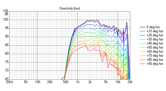

    In der Box ohne "Bäckchen" (s.o.) sah das so aus:
    Nachdem ich die "Bäckchen" drangespaxt habe, sah es dann so aus:
    Dieser Überstand von 35 mm scheint bei mir also deutlich mehr angestellt zu haben, als deiner, den ich auf so 18 bis 19 mm schätzen würde, halt Seitenwandstärke.
    Ja, das sind 18 mm MDF.

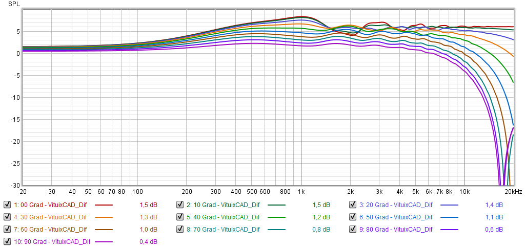

    Um 3 Khz hast Du da wirklich ein "unstetes" Verhalten....das hatte ich in dem Bereich nicht.
    Anhang 59420
    Optimiert ist auf ca. 15 Grad (grün).

    Du hast mich da aber auf eine (abwegige ?) Idee gebracht.:denk:
    https://www.diy-hifi-forum.eu/forum/...F6rnern-machen
    Da könnte ich mal mit "Bäckchen" oben und unten experimentieren ....oder hätte das nur vertikal Folgen???
    Wenn die Oberkante des Horns bündig mit dem Deckel der Box ist, würde ich da nicht mit derartigen Problemen rechnen, wohl aber unten drunter, wo dann aber ausgerechnet der TMT im Weg wäre.
    Du hast das Horn ja freistehend gemessen. Mein Problem trat aber beim Einbau ins Gehäuse auf, freistehend sah das viel sauberer aus.
    Aber: Versuch macht kluch.....:cool:

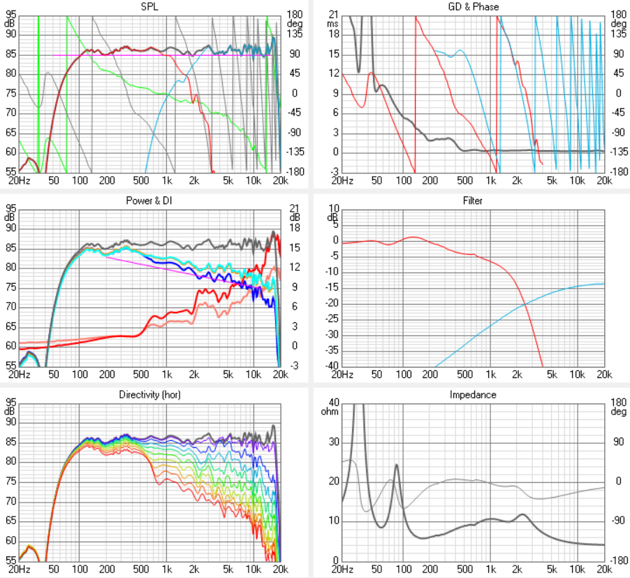

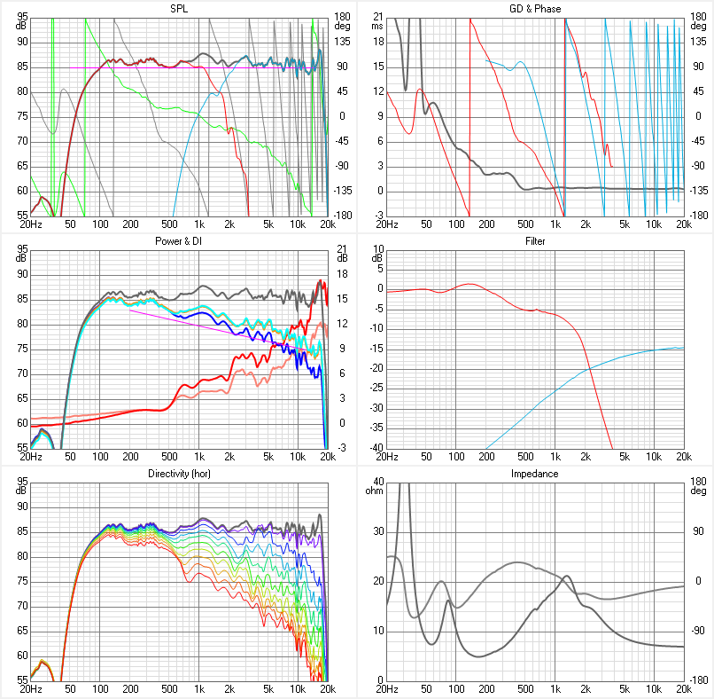

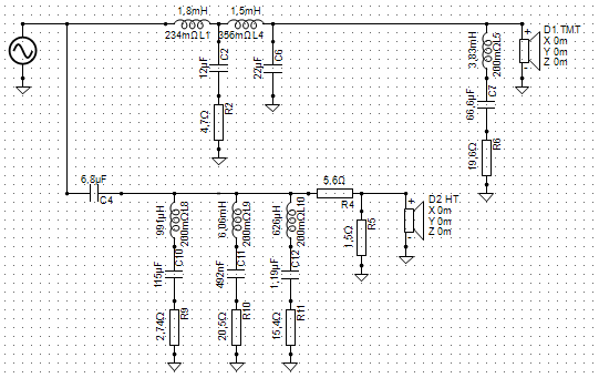

    Ich glaube, es hat sich aussimuliert. Die letzten Ergebnisse sehen so aus:
    Weiche:
    https://www.diy-hifi-forum.eu/forum/...7&d=1614862258
    "Sixpack":

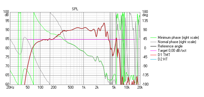

    https://www.diy-hifi-forum.eu/forum/...9&d=1614863103

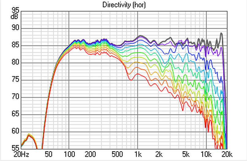

    Horizontales Abstrahlverhalten, nicht normiert:
    https://www.diy-hifi-forum.eu/forum/...3&d=1614863103
    Horizontales Abstrahlverhalten, normiert:
    https://www.diy-hifi-forum.eu/forum/...2&d=1614863103
    Vertikales Abstrahlverhalten (negative Winkel meinen zur Unterseite hin, positive zur Oberseite), nicht normiert:
    https://www.diy-hifi-forum.eu/forum/...1&d=1614863103
    Vertikales Abstrahlverhalten, normiert:
    https://www.diy-hifi-forum.eu/forum/...0&d=1614863103
    Hat vielleicht jemand eine Ahnung, woher der seltsame Einbruch bei so 550 Hz kommen könnte, der sich da durch alle Winkel zieht? Ich vermute da nichts Schlimmes hinter und so würde ich, wenn es keine Einwände gibt, mal shoppen gehen. :cool:
    No Sir - der Impedanzgang ist in dem Bereich ja auch sauber.....
    Ich würde da auch nicht soooo viel drauf geben, durch das gaten hast Du in dem Bereich eh relativ wenig gültige Messpunkte.
    Simu sieht imho sehr klasse aus. :prost:
  • 04.03.2021, 16:09
    hilft da vielleicht ein watte-gefülltes Röhrchen ?
  • 04.03.2021, 16:16
    Dann würd's aber im Imp.-Gang wohl auch sichtbar sein.
    Hast Du 'mal 'ne Nahfeldmessung vom Port gemacht bezügl. Portreso ?
  • 04.03.2021, 16:16
    Das hat mich auf eine Idee gebracht.:prost:
    Michael, schau mal in der Port Nahfeld Messung wo die Portreso zu liegen kommt.
    Ich hatte das mal bei einem Projekt, rückseitig verbauter Port, da wurde "das" mit zunehmenden Winkeln schlimmer....
    EDIT: Synchron Posting sollte olympisch werden.:D
  • 04.03.2021, 16:28
    isses doch auch .... :eek:
  • 04.03.2021, 16:51
    Nackert liegt fb bei so 69 Hz, bedämpft bei etwa 62 Hz.
    Die beiden Messungen habe ich dann übereinander gelegt:
    https://www.diy-hifi-forum.eu/forum/...3&d=1587918629
    Der Zacken bei 350 Hz ist denn wohl eine erfolgreich getilgte Stehwelle gewesen, der kleine Hubbel bei so 650 Hz dürfte vom Treiber kommen, weil er in der Freiluftimpedanzmessung, die ich für die Ermittlung der TSP gemacht habe, auch auftaucht:
    https://www.diy-hifi-forum.eu/forum/...4&d=1587918643
    ...und hier der Bereich um 650 Hz stark vergrößert:
    https://www.diy-hifi-forum.eu/forum/...5&d=1587918653
    Hm, imho siehts für mich um 550Hz sauber aus.....kurz vor 700Hz ist ein kleiner "Pickel" im F-gang - der könnte mit der
    ca. 640Hz Störung korrespondieren.:denk:

    So sah das damals bei mir aus - 75 Grad Port verschlossen (nur verstopft) vs. offen:
    https://www.diy-hifi-forum.eu/forum/...8&d=1612073663
  • 04.03.2021, 17:29
    Rot ist dann wohl offen? Ja, das ist recht deutlich. Hast du damals was dagegen unternommen?
  • 04.03.2021, 17:36
    Die Portreso solltest Du bei ca. 7dB unter Nutzpegel bei der schönen Simu imho sowieso nochmal untersuchen.
    Entweder mit 'nem, von Jörn in's Spiel gebrachten IRR im Port und / oder den Port mittig lochen. Gehäuse ist noch ein Prototyp, oder?
    Rein von den Messungen her dürften Dir ein etwas geminderter Port-Nutzpegel auch noch nicht wirklich weh tun, genauso wenig, wie wenn die Abstimmung noch etwas tiefer rutscht.
    Und der hinten an der Gehäuserückwand laufende Port lädt ja zu Versuchen dieser Art geradezu ein, schon gar, wenn's eh noch 'n Prototyp ist.
    Edith sagt noch, dass auch mit Dämmmmmmmaterial innen am Portanfang noch Spielpotential ist.
  • 04.03.2021, 18:04
    Richtig:ok:, das ging konstruktiv und überhaupt leider nicht - Gehäuse waren fertig, innen sehr "eng" und nicht meine.
    Ich sehe das klanglich auch nicht sooo furchtbar kritisch....in meinem Fall hat sich das überhaupt erst
    ab 45 Grad ausgewirkt und wurde unter größeren Winkeln halt schlimmer.:)
    Ist imho klar - das Mikro kommt ja der Rückseite/Port immer "näher".
    Andere "PA" Tops machen da, mit Frontport, ganz andere Sauereien.:D
