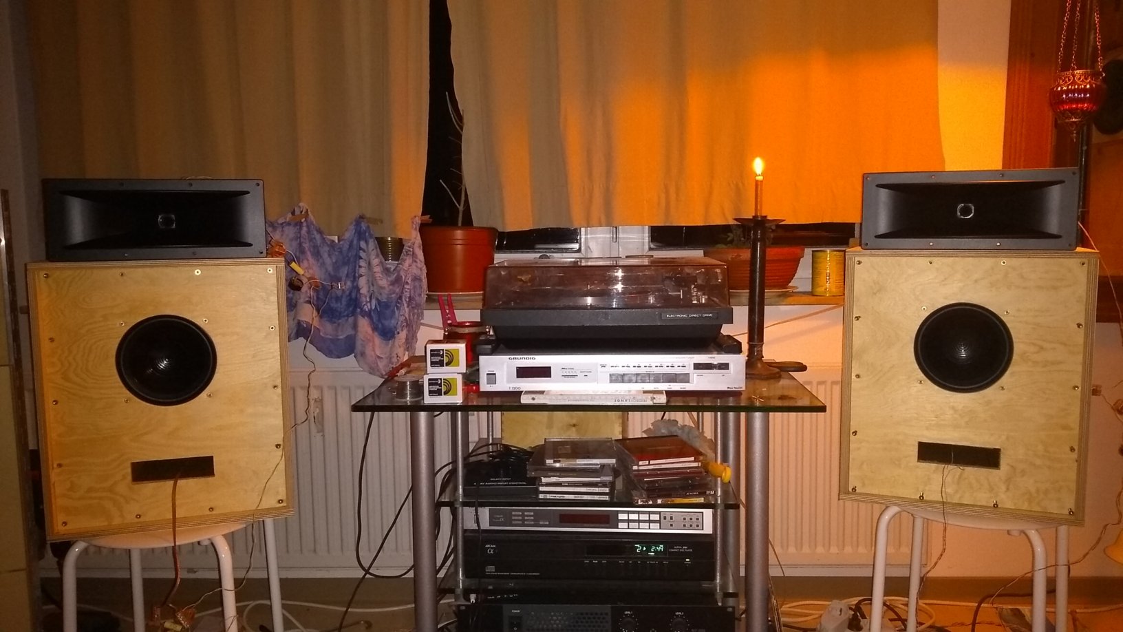

  • 25.02.2020, 21:32

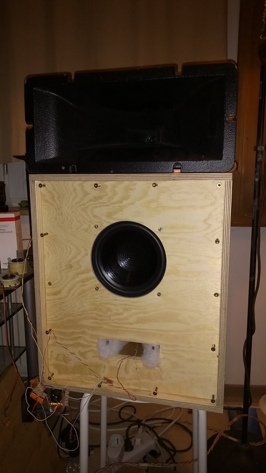

    dy1026u
    eine Minimemorial ohne Horn ist ja keine Minimemorial :rolleyes:
    Deshalb experimentiere ich etwas.

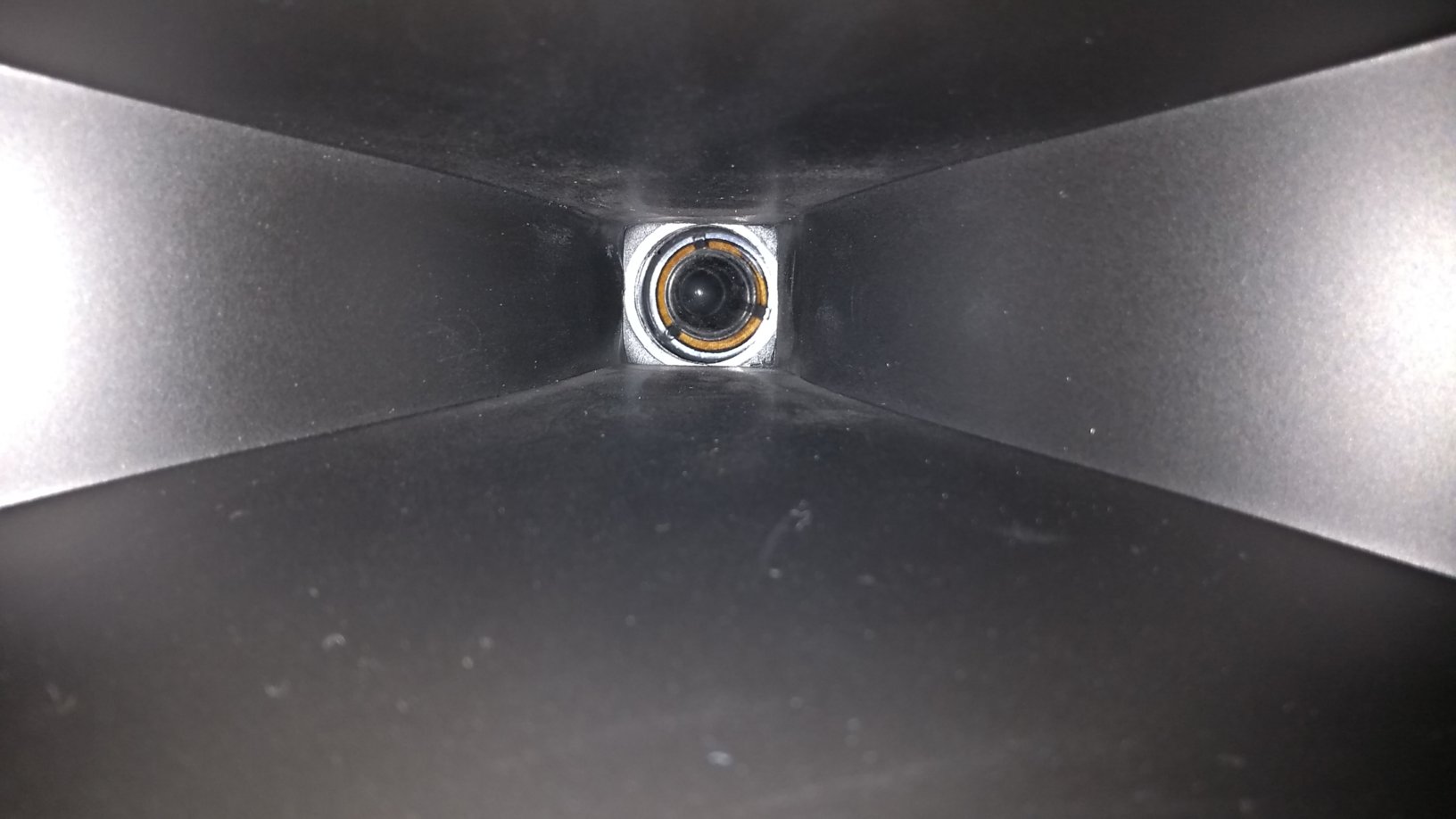

    Mein Wunschhorn Emminence H2EA ist momentan leider nicht lieferbar.
    Bei Ebay bin ich auf Dibeisi F18 gestossen. Unverschämt preisgünstig, da kann ich ja mal etwas Geld versenken.
    Sind heute angekommen und ich habe Sie ohne groß nachzudenken und Weiche zu ändern (nur Pegel etwas abgesenkt) angeschlossen, statt der Dayton MiniAMT.
    Leise hört sich das recht angenehm an, so in der ersten Euphoriestunde :D
    Das Horn hat ein 1 3/8" Gewinde und ein 1" Treiber, der muss sich damit abfinden brutal von 1" rund auf eckig 2,4cmx2,6cm zu tönen. Da könnte Verbesserungspotenzial liegen.
    Anhang 53022Anhang 53023Anhang 53021
    Da ich bei einer anderen EbayAuktion mal den Startpreis geboten habe, sind noch 2 weitere Hörner im Zulauf.:cool:
    Grüsse, Hartmut

    Der "brutale" Übergang läst sich ja schnell mit Fensterkitt oder was auch immer entschärfen. Für mich wären mal Messungen vorher/nachher interessant. Diverse teure tolle Holzhörner sind nämlich ähnlich simpel aufgebaut. Ob es sich so krass auswirkt, wie man intuitiv meint?
    Eventuell tut sich da genau nix...
  • 26.02.2020, 12:37
    phase_accurate
    Ist noch interessant, dass auch das SM120 einen "brutalen Uebergang" hatte, obschon bei einen Massenfertigung in Kunstoff ein weicherer Uebergang sicher nicht sehr aufwendig gewesen wäre:
    https://www.hifi-selbstbau.de/datenb...-sm120a-st350b
  • 26.02.2020, 12:58
    Ja, ich habe die Kunststoffdinger auch hier rumliegen und mich dann für die EV HD8 entschieden, wegen dem Übergang. Kalle wird sich dazu melden:D
  • 26.02.2020, 16:31
    dy1026u

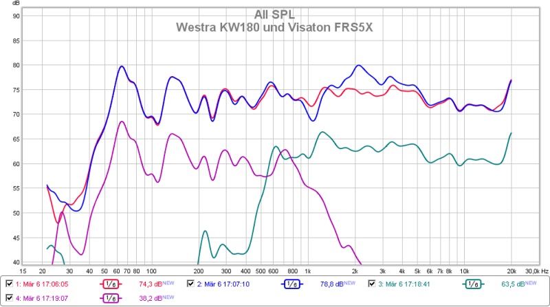

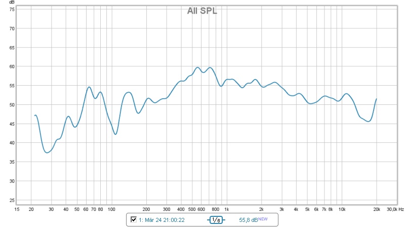

    habe mal das Mikro vorgehalten
    Messungen unbeschaltet ab 500Hz
    Anhang 53030
    rot Horn, 1Meter
    gelb Horn, nah Hornmund
    violett Treiber ohne Horn, nah
    Braucht jemand Briefbeschwerer? ;) Habe da 2 über... Alles nicht so schlimm, war ja nicht teuer
    Dann kann ich ja jetzt beruhigt das Horn umbauen und erst mal das Gewinde absägen :built::D
    Grüsse, Hartmut

    Da die Berge und Täler wohl in erster Linie vom Treiber kommen (die Linien laufen ja auffallend parallel), würd ich den Treiber mal durch was anderes ersetzen.
    Vielleicht ist das Horn "pur" (bzw. kleiner Kosmetitk) ganz gut brauchbar ....

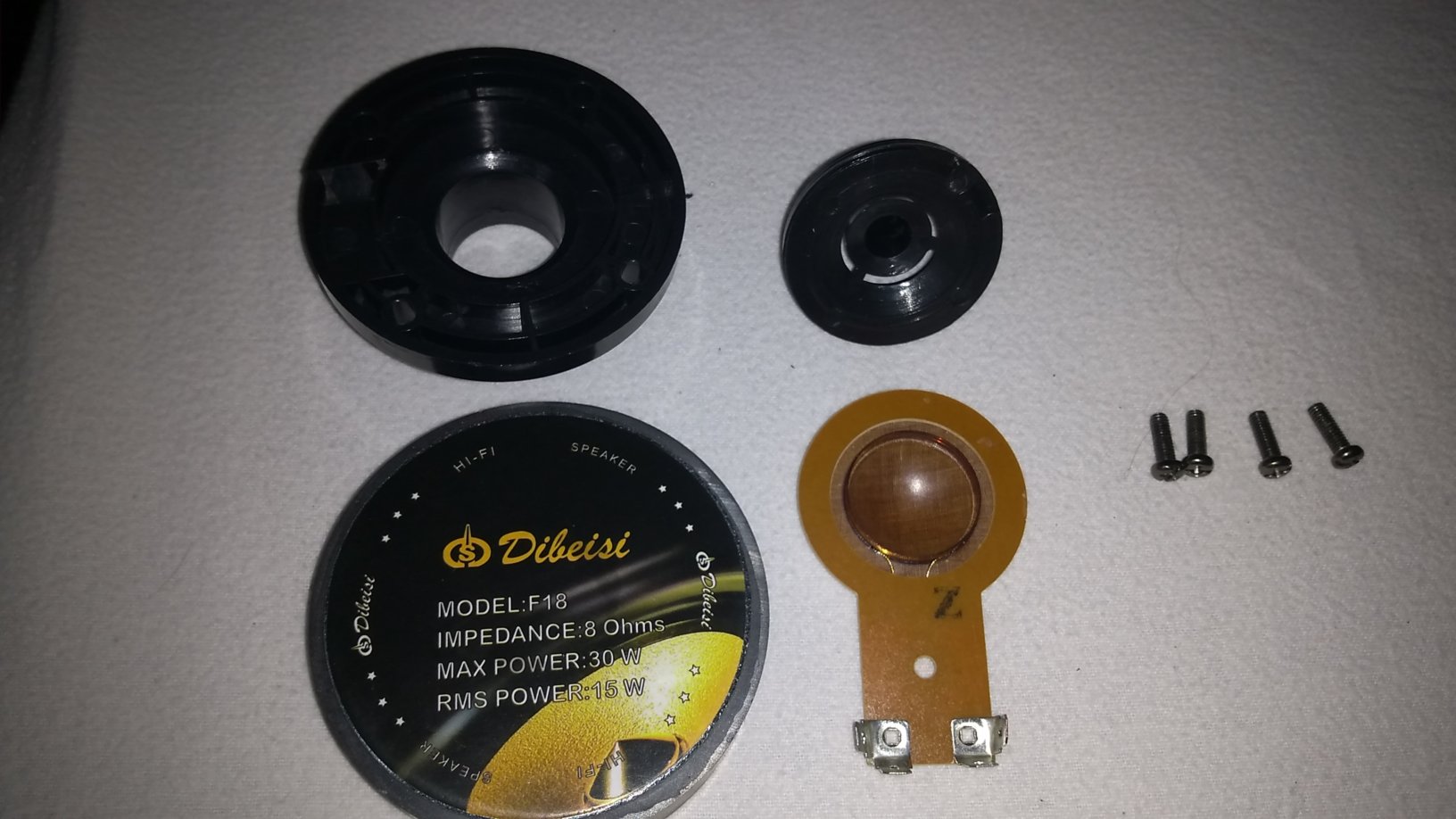

    Dibeisi F18 Horntreiber in Teilen und was damit machen?
    bevor die Briefbeschwerer einfach in die Tonne wandern... etwas Jugend forscht :D
    Anhang 53036Anhang 53037
    Super - 4 Gewindeschrauben M4 :cool:
    ein Phaseplug (vielleicht läuft mir mal wieder ein Saba über den Weg...) ;) ...hat Uwe Lynn (leider verstorben) mal gebaut und meinte der braucht dann keinen HT mehr.
    ein Kompensationsmagnet :confused: . Es eröffnen sich neue Experementierfelder
    eine recht harte Gewebekalotte, da fällt mir nix zu ein.
    Eine Adapterplatte mit Gewinde - Idee! - Westra HT
    ...passt und das abgesägte Gewinde am Horn mit Gaffa wieder befestigt :D
    Anhang 53038Anhang 53039
    wäre zu schön, um wahr zu sein - funktioniert nicht. da entsteht eine zu große Vorkammer und es gibt einen fatalen Frequenzgang im Hochton, erst zu viel, dann viel zu wenig und wieder zu viel...
    Die Westra KW180-2694/4 spielen nun wieder mit den alten KalottenHT aus Dual CL137 . Heute Nachmittag kann ich das Erste mal auch etwas lauter hören. Auffällig ist der etwas starke Bass, was aber zunächst ganz angenehm ist. Langzeitttauglich? Momentan fliegen Kanonenkugeln durchs Zimmer (Tschaikowsky-1812) - das macht mit den openbaffle doch noch deutlich mehr Spaß.
    aber es geht ja irgentwann noch weiter, geplant sind Breitbänder am Emminence H2EA Horn-Nachbau und die Trennfrequenz möglicht noch ein wenig tiefer, als jetzt.
    Schönen Abend, Hartmut

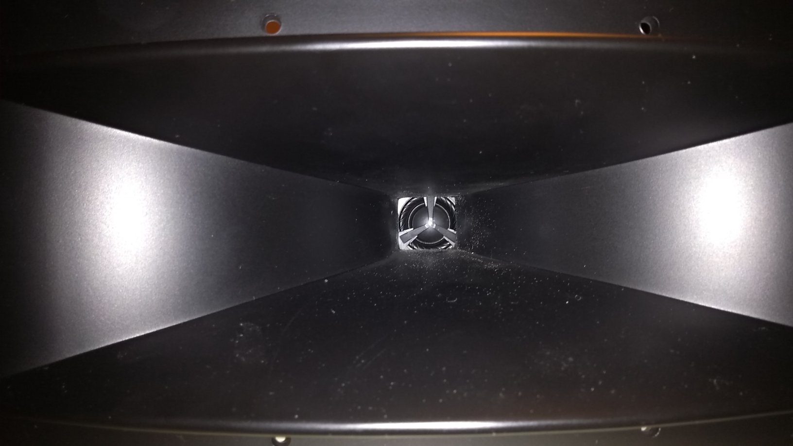

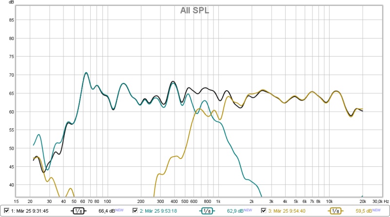

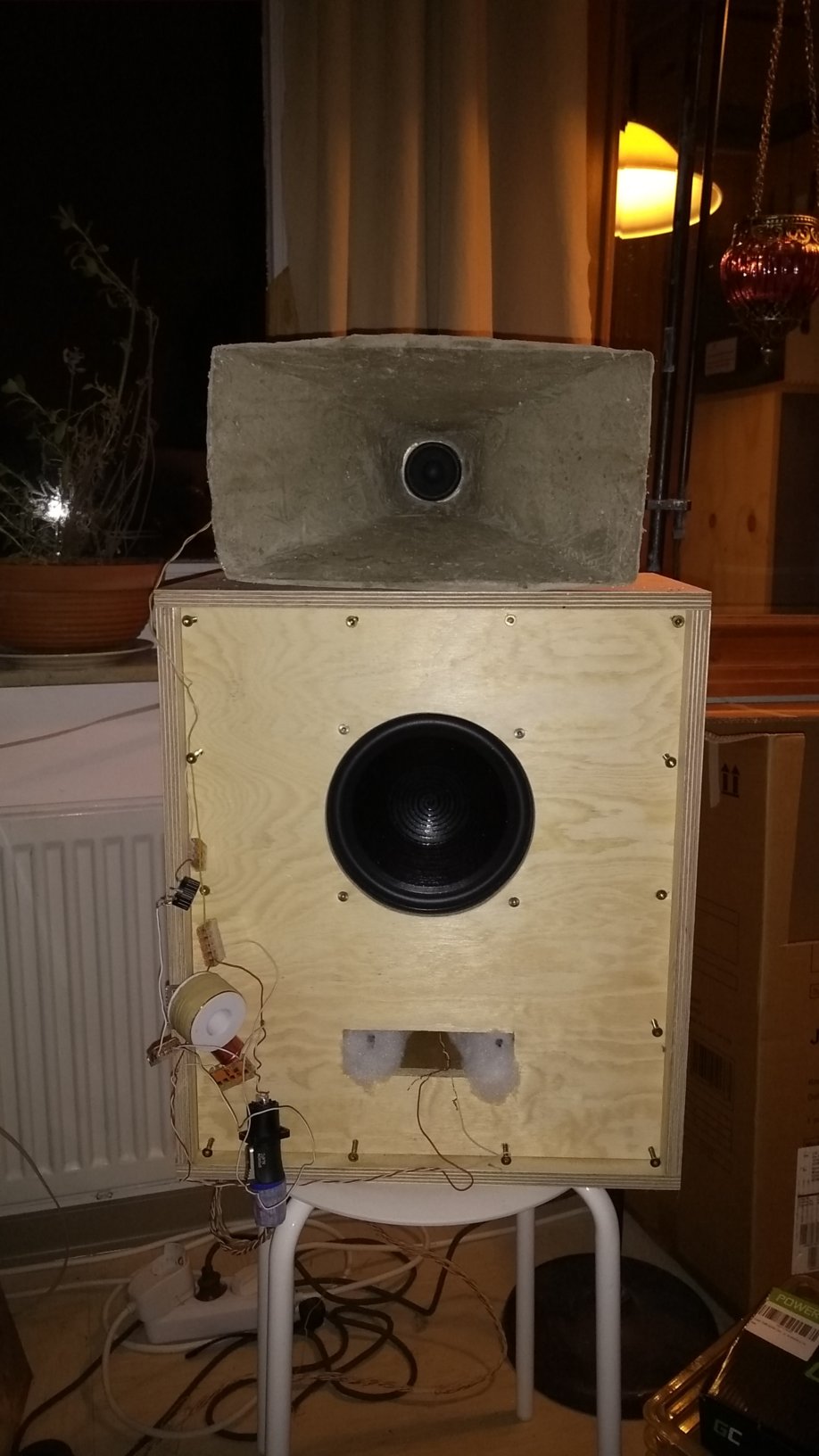

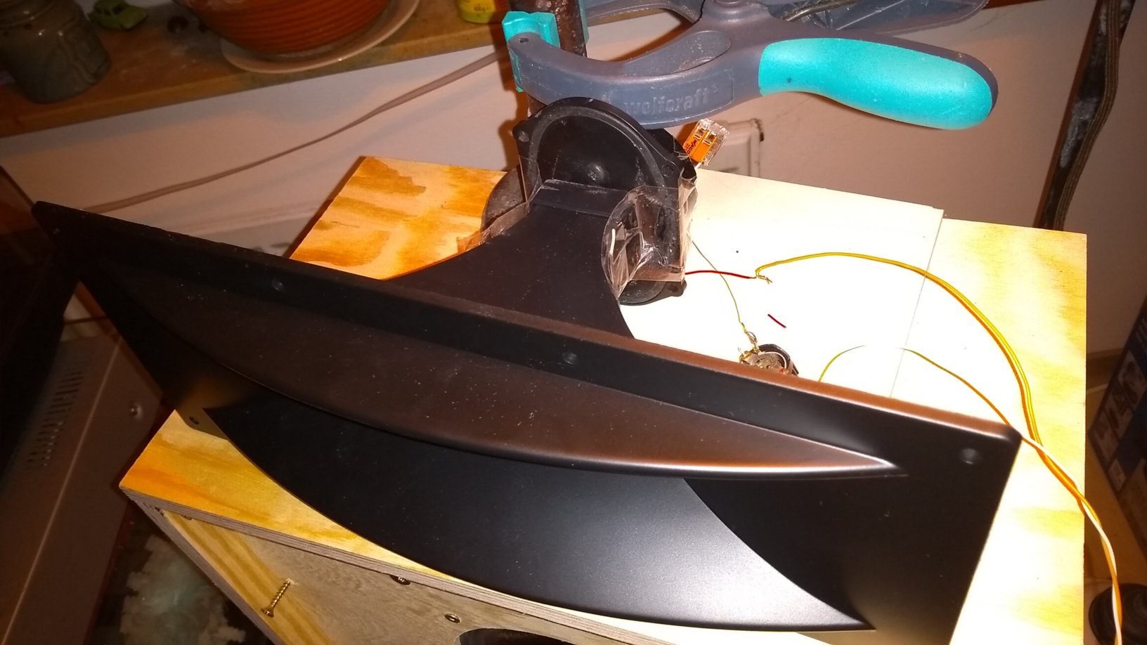

    Bell Horn
    heute sind die zweiten Ebay-Hörner angekommen. Aus einer geschlachteten BELL-Box.
    Von der Größe passen sie super auf die kleine Memorial und sie sind aus Holz. Sieht jedenfalls so aus, wie gepresstes Holz.
    Anhang 53094
    Habe eine recht schalldruckschwache HAES Kalotte drangesetzt und mit dem Horn ist sie genau so laut das kein Vorwiderstand notwendig ist. Allerdings bekomme ich die Kalotte nicht tief genug für eine vernünftige Trennung. Um den Bass nur ein wenig höher laufen zu lassen bräuchte ich eine andere Spule, das will ich zunächst nicht investieren. Aktuell läuft er etwas zu hoch, da versaut er mir aber etwas den Übergang...
    Ich werde nun erst mal meinen Fokus auf die BR-Abstimmung legen. Die starke Bassüberhöhung konnte ich durch provisorische Tunnelverengung reduzieren. Ich werde den Tunnel mal verlängern.

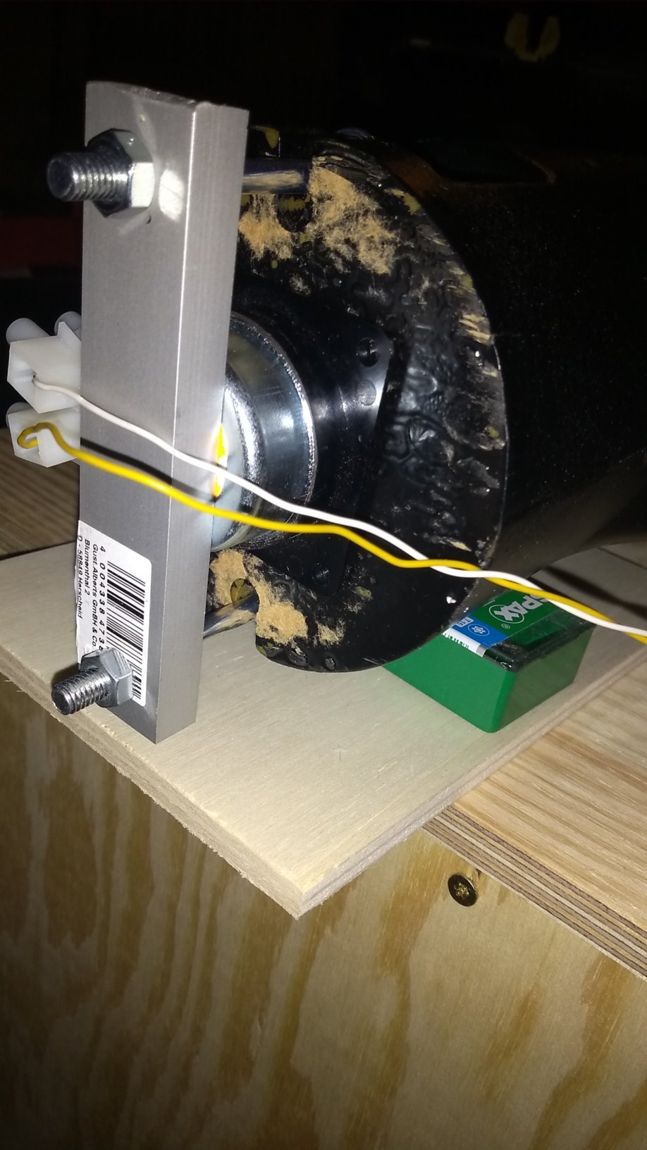

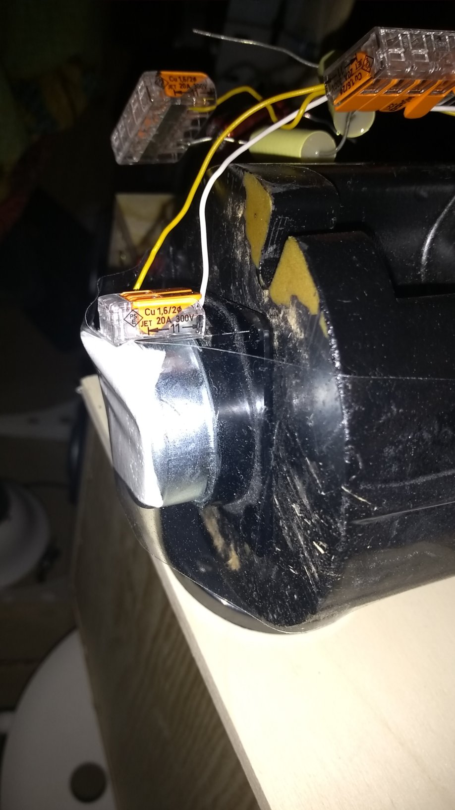

    Habe mal Pollin MiniBreitbänder probeweise ans Horn geklebt. Gaffa ist so praktisch...
    Erhoffte mir die Möglichkeit tiefer zu trennen, Hoffnung ist in Erfüllung gegangen, nur leider fehlt es damit obenrum.
    Anhang 53166Anhang 53164
    das taugt nix, wäre ja auch zu schön gewesen, Hochtonhorntreiber für 50 Cent:cool:
    Mit Tesa rutschte der HT immer weiter nach unten:eek:
    Anhang 53163
    Beim Rückbau zum Haes Kalotten-HT eine Halterung gebaut.
    Anhang 53165

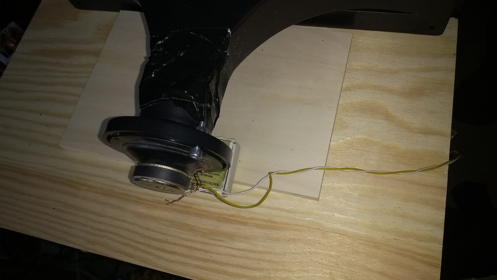

  • 06.03.2020, 21:06

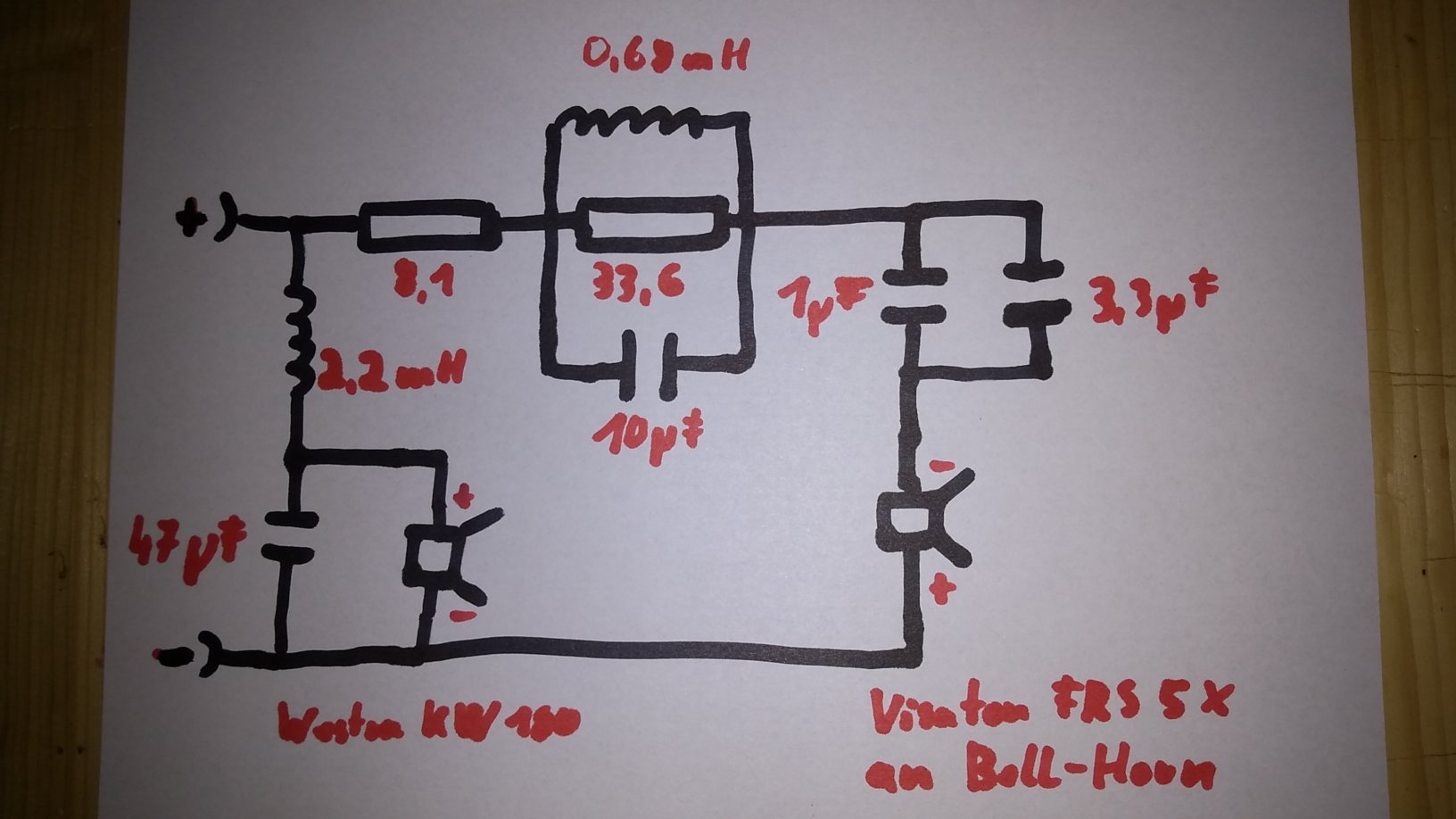

    dy1026u

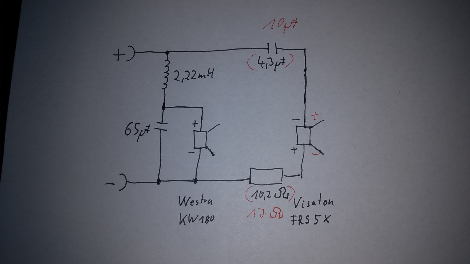

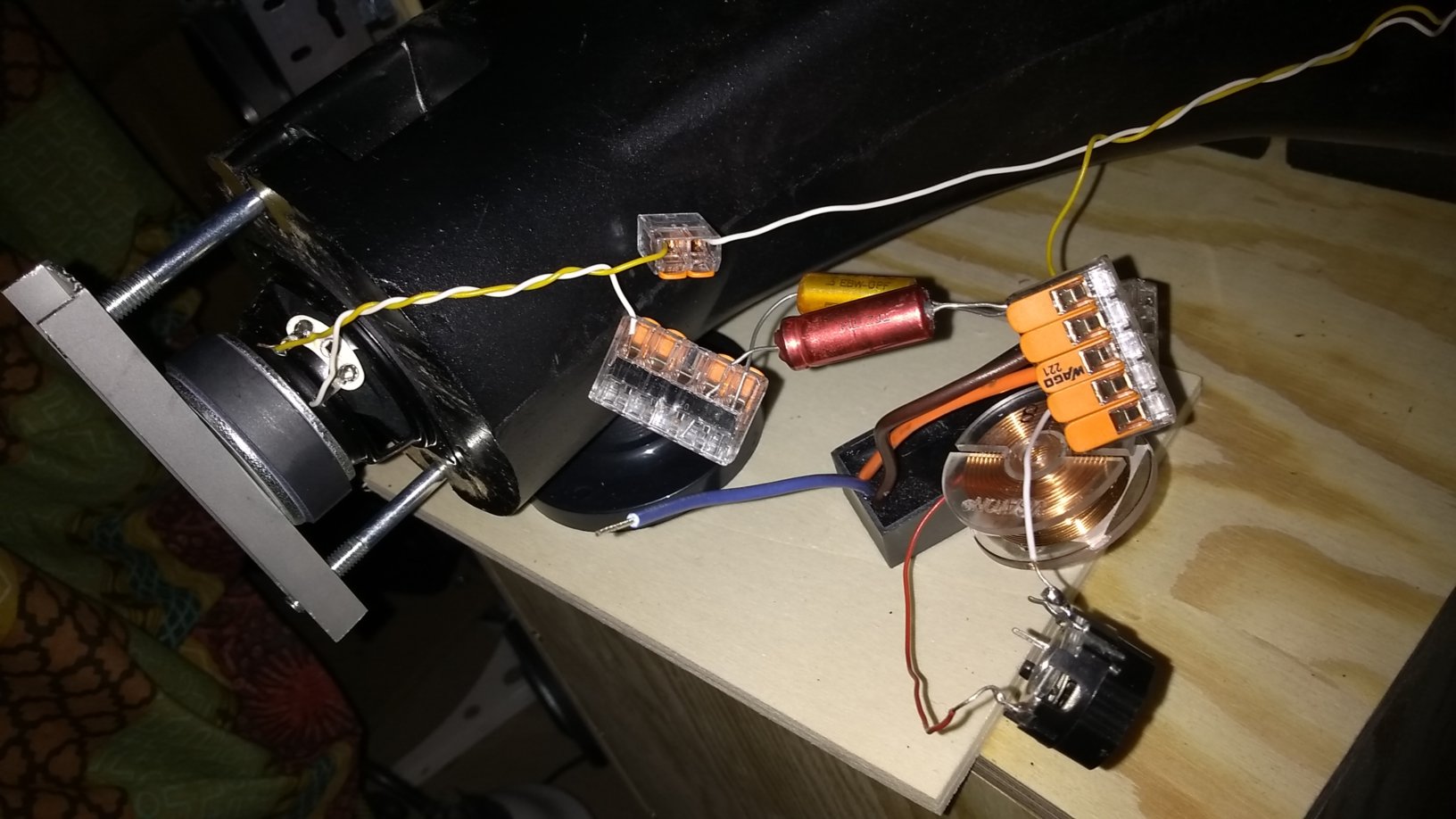

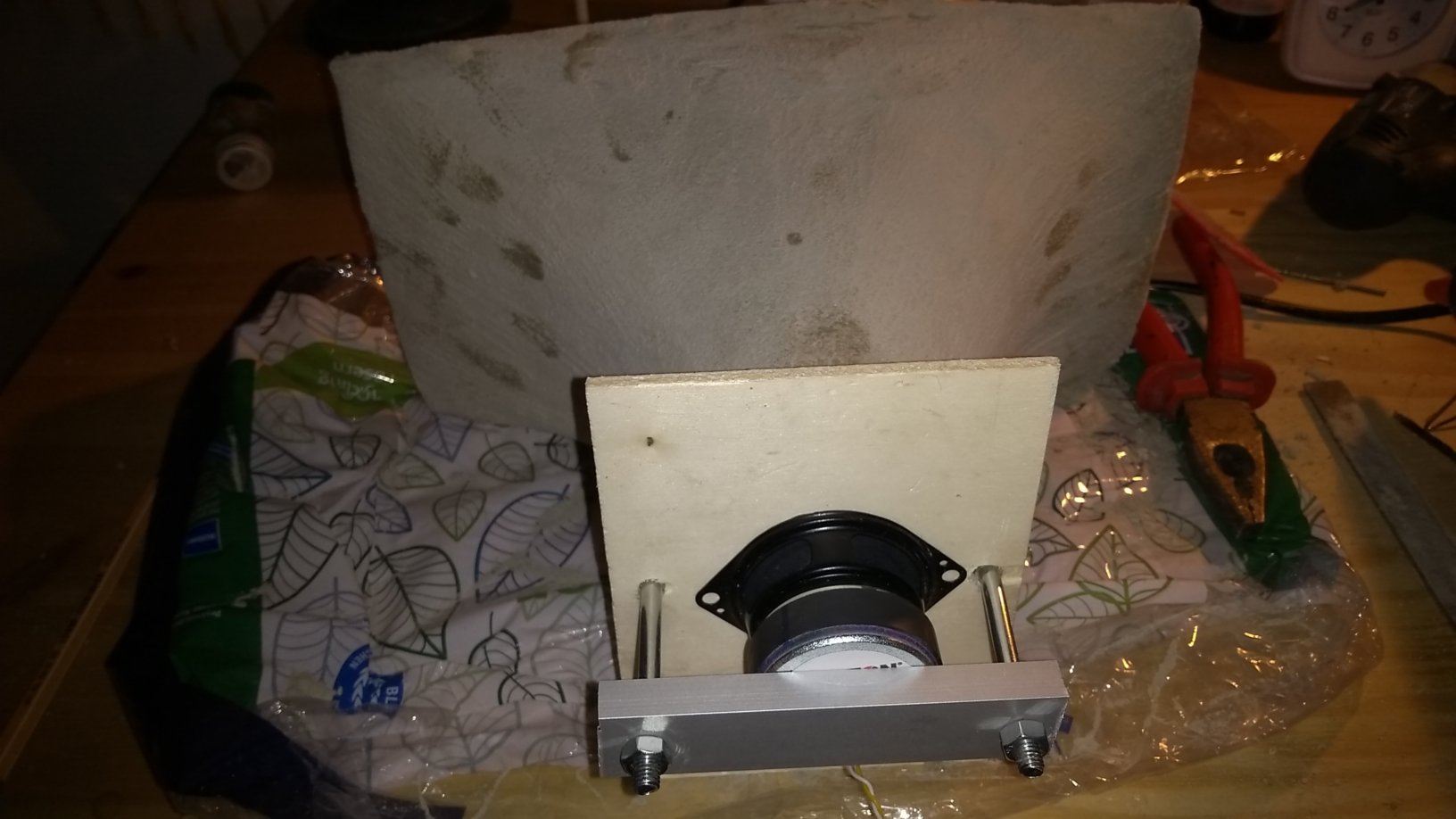

    Visaton FRS 5 X am Bell-Horn
    so eine Klemm-Halterung spart eine Menge Klebeband und als ich heute die Zweite gebaut habe, dachte ich mir: Der Visaton FRS5X ist zwar zu groß für das 1" Bell-Horn, aber mal sehen was passiert.
    Anhang 53176
    Es passiert annähernd was ich wollte, er spielt ordentlich tief, buckelt aber auch etwas am Horn, bei 2,2kHz. Ich habe ihn ohne Horn gar nicht gemessen... und etwa 3 Stunden für Weiche und Sperrkreis gebraucht. Die meiste Zeit für den Sperrkreis und ich bin echt Stolz darauf meinen ersten nahezu funktionierenden Sperrkreis zusammengezimmert zu haben, nur mit dem was hier an wenigen Bauteilen rumliegt.
    Anhang 53174
    oben: mit und ohne Sperrkreis
    unten: Die Einzelwege sind beschaltet, und für eine bessere Übersicht leiser, gemessen.
    Anhang 53177
    es wird...
    Schönes Wochenende, Hartmut

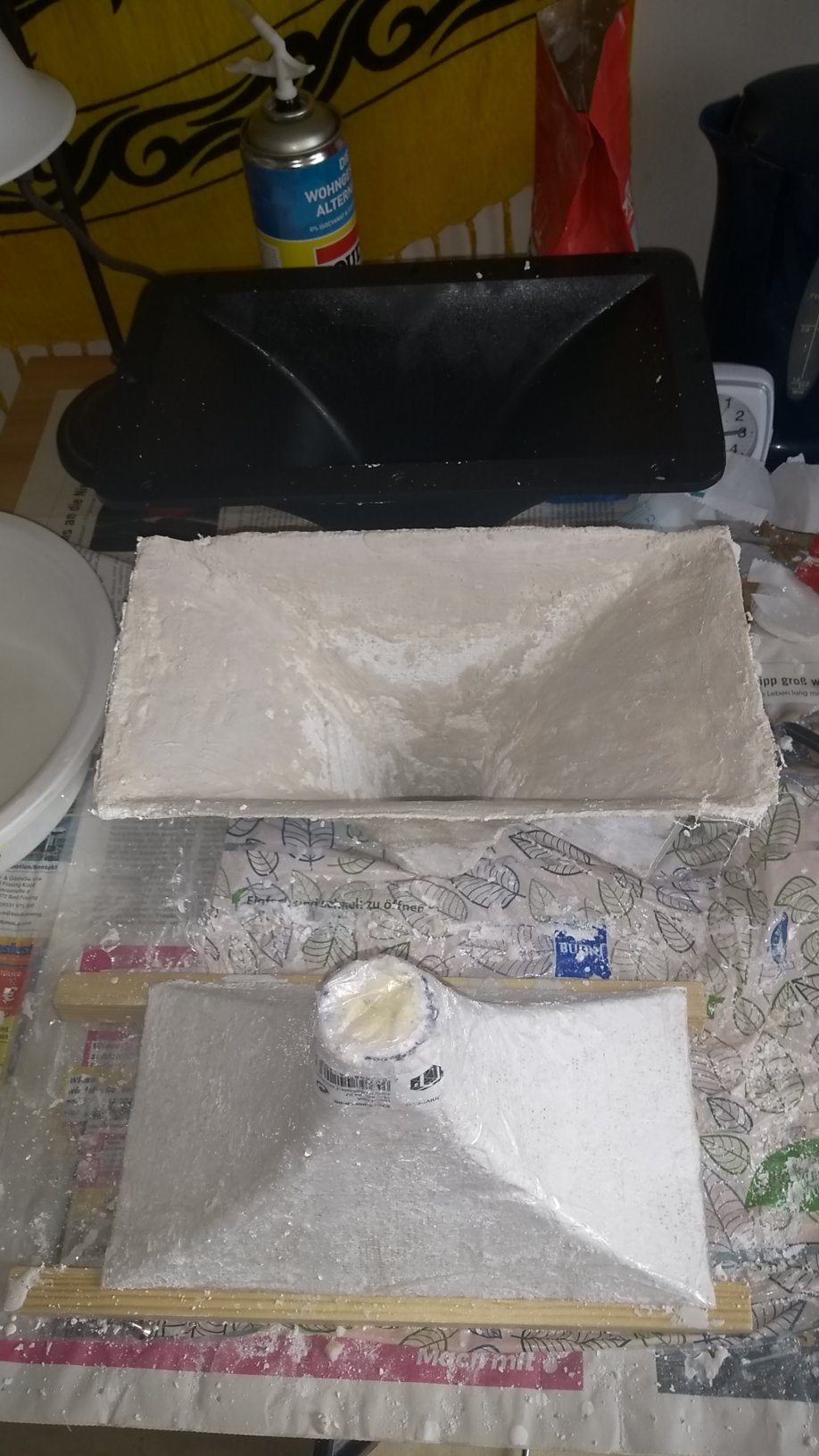

  • 18.03.2020, 11:28
    dy1026u

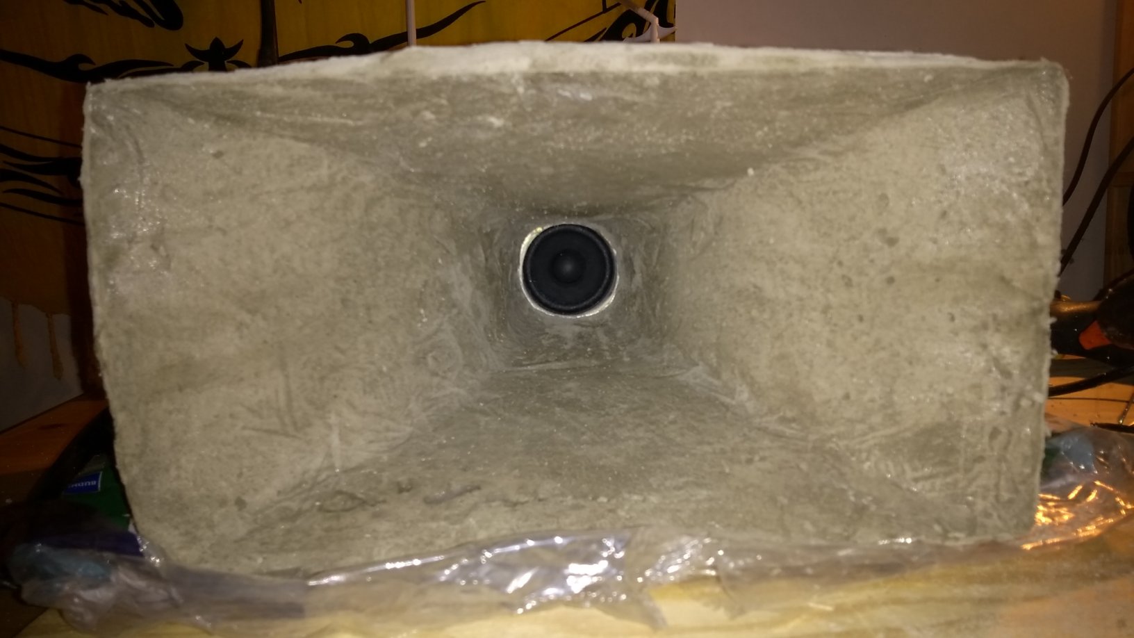

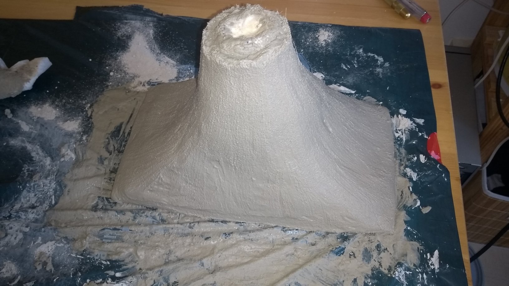

    Gipshorn
    Moin, so nebenbei geht es hier auch weiter.
    Mein falsch geliefertes Horn, ein Eminence H14EA dient als Vorlage. Ich habe einen Abguss vom Hornverlauf, mit Gipsbinden und Montageschaum erstellt. Diese Rohform mit Paketklebeband und Vaseline als Trennmittel überzogen.
    Dann mit 4 Lagen Gipsbinden das Horn um die Form moduliert.
    Heute Morgen die Form entnommen und mit sehr dünn angerührtem Gips verstrichen. Das trocknet sehr schnell auf den saugfähigen Gipsbinden.So muss ich wieder schleifen. Nächstes mal nehme ich den Gips noch dünner.
    So sieht das aktuell aus
    Anhang 53310
    Später wird dann soweit eingekürzt, dass der FRS5X da optimal passt. WestraHt's habe ich auch noch zum probieren.
    Ich vermute dass die Gipsy Kings besonders gut klingen werden:D:cool:
  • 18.03.2020, 11:36
    Moin Hartmut,
    warum nimmst du nicht Bodenausgleichsmasse? Dann bekommst du ein Betonhorn.
  • 18.03.2020, 11:59
    dy1026u
    Moin Hartmut,
    Moin Kalle,
    damit habe ich noch nie gearbeitet und ich vermute dass ich die Form da nicht wieder heile rausbekomme, wenn das gleich Betonhart ist.
    Bei den getrockneten und noch leicht flexiblen 4 lagigen Gipsbinden kann ich mit einem Holzspatel zwischen RohForm und Abformung anlösen. Von alleine fällt die Form nicht raus.
  • 18.03.2020, 12:07
    Zur Trennung hilft Bohnerwachs.
    Mache doch auch eine Negativform aus Beton.
    Dann kannst du das Horn direkt in einer Kiste gießen und hast die Gehäusefrage direkt mit gelöst.
    Masse oben auf Boxengehäusen hilft ungemein zur Beruhigung.
    Ich habe gerade das hier gefunden. Liest sich doch gut.
    https://www.bauhaus.info/modellgips-...ton/p/26502034
    Ich denke da bei dem neuen Gehäuse an eine Deckplatte:rolleyes:.
    Ich habe mal was gemacht mit einer Gips-Holzspan-Mischung ... nach 2 Monaten war es dann durchgetrocknet:(
  • 18.03.2020, 12:58
    Ich habe mit Ausgleichsmasse auch gute Erfshrungen gemacht. Lässt dich sehr gut ausziehen und hat eine sehr gute, glatte Oberfläche. Kunsstoff drin.
  • 18.03.2020, 16:24
    dy1026u
    Hallo Kalle,
    das liest sich Alles sehr einfach mit dem BastelBeton. Ist eine Überlegung Wert. Bohnerwachs habe ich seit Ewigkeiten nicht mehr gekauft. Und das ist besser als Vaseline?
    jetzt mache ich erst mal die Gipshörner. Wenn mein H2EA kommt, werde ich die Bastelbeton-Methode in Erwägung ziehen.
  • 18.03.2020, 17:08
    Hi! Das ist kein Bastelbeton. Und auch nicht billig. Vaseline geht definitiv nicht. Man kann auch Trennmittel aus dem Kunststoff- Verarbeitungsbereich verwenden.
  • 18.03.2020, 21:43
    dy1026u
    ja wie - nicht? aber steht doch da im Link, von Kalle eindeutig "Bastel-Beton" und im Video gibt es einige Bastelbeispiele.
    Billig oder nicht billig ist bei Hobby nicht wirklich ausschlaggebend, wenn man es denn unbedingt machen möchte...
    Bei meinen Gipshörnern funktioniert auch Vaseline. Aber ich werde mal Bohnerwachs testen, wenn ich welches bekomme.

    Erstes Knetbetonhorn auf meine Form gelegt.
    Anhang 53431
    erste Erfahrungen gemacht; es sollte schon zäh genug angerührt werden, sonst rutsch es die steilen Wände runter.
    Jetzt muss es erst mal ca. 24 Std. trocknen und die Form muss dann auch hoffentlich unbeschädigt wieder rauskommen. Bohnerwachs führen die Drogerien in HH nicht mehr. Ich bin bei dick Vaseline geblieben.
    edit: doch schon schneller trocken:cool:
    Anhang 53438
    Form ist auch heile geblieben
    Anhang 53435Anhang 53436Anhang 53437
    Mit der Befestigung der Montageplatte muss ich mir noch Etwas einfallen lassen. Das ist jetzt erst mal mit Heißkleber. Wahrscheinlich kann der Beton Haftgrund gebrauchen und dann mit Montagekleber.
    edit2: ich konnte es nicht abwarten. erste leise Messung. FRS5X fullrange am Betonhorn
    Anhang 53439

    erste einfache Weiche.
    Anhang 53445Anhang 53443Anhang 53444
  • 25.03.2020, 11:55
    Hallo Hartmut,
    wieso erste Weiche:). Das kannste doch nur noch verschlimmverbessern:rolleyes:;).
    Und wie klingt es?
  • 25.03.2020, 12:19
    dy1026u
    Moin Kalle,
    Danke, des Lobes...
    erster Klangeindruck, etwas nach Blechmülleimer:eek: da sass ich 50cm direkt davor. Mit grösserem Hörabstand gewöhne ich mich gerade daran. :rolleyes:
    Bin etwas am Zweifeln, ob ich ein zweites Betonhorn baue... aber wahrscheinlich schon:cool::D
    edit:
    2. Weiche ist besser
    Anhang 53446
    keine Blechmülltonne mehr:cool:
