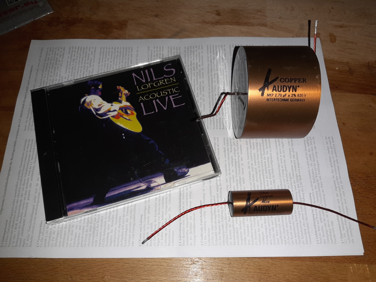

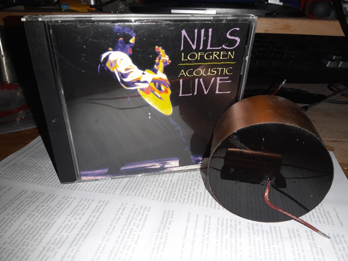

    Bilder sagen mehr als Worte
    Der teuerste und größte Kondensator beim Test
    Intertechnik True Copper 2,7 uF
    davor einer zum testen als Bypass, Intertechnik True Copper max 0,1 uF
    Als Vergleich mal eine CD Hülle
    Anhang 53034Anhang 53035
  • 27.02.2020, 18:46
    ....wenn man anfangen muss, auch die Frequenzweiche vom Bruttovolumen abzuziehen....:eek:
    *edit*:
    ....daraus mal eine Kondensatorbatterie für einen GHP-Subwoofer wasteln....:D
  • 27.02.2020, 19:10
    mtthsmyr
    Das wären grob 50kg und 12000€. Hilft bestimmt das Gehäuse zu beruhigen. :D
    Was ich mich frage: Wie befestigt man das Teil?
  • 27.02.2020, 19:19
    Da gibt's was für HT-Rohre, das passt vielleicht:
    https://www.diy-hifi-forum.eu/forum/...0&d=1582831124
  • 27.02.2020, 20:05
    Mit 2 Langen Kabelbindern
  • 27.02.2020, 20:51
    ... klingt's dann aber nicht eingeschnürt ?
  • 27.02.2020, 21:15
    die aufweitung am Übergang zum TMT gleicht das aus :-)

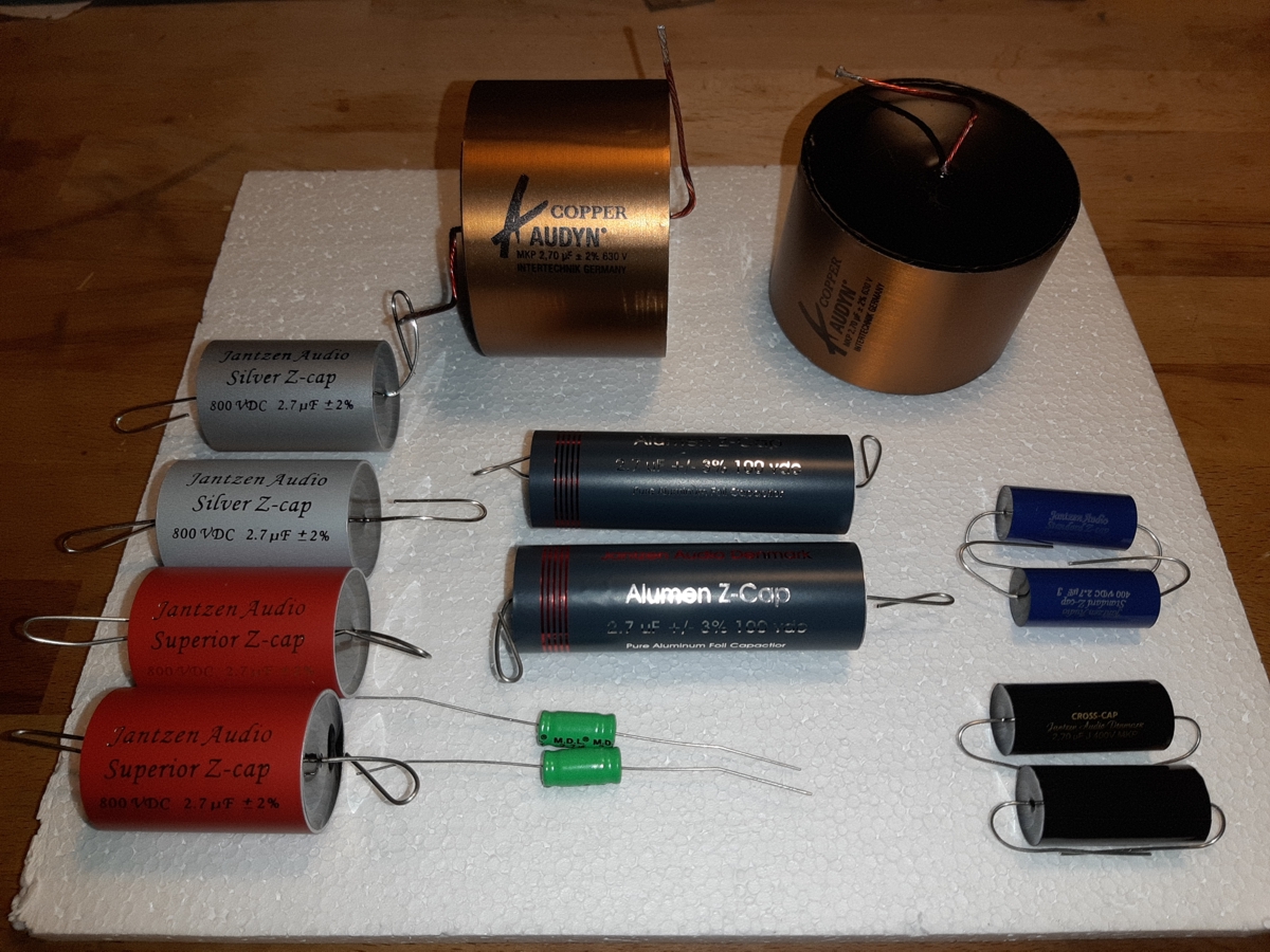

    Die Kondensatoren stellen sich vor.....
    Anbei mal die Teilnehmenden Kondensatoren für unseren Test.
    Wie schon gesagt, habe ich versucht alle von einem Hersteller zu nehmen, nur die Kupferkondensatoren (Type AMBER) von Jantzen waren mir einfach zu teuer für diesen Test, da müssen die Intertechnik Teile reichen.
    Anhang 53083
    mal ne Info zu den Preisen, es wurde bei Kamm und Intertechnik eingekauft:
    Jantzen gruen Elko -> 0,45€
    Jantzen schwarz MKP Crosscap -> 1,65€
    Jantzen blau Z-Standard -> 1,85€
    Jantzen rot Z Superior -> 15,05€
    Jantzen silber Z-Silver -> 19,05€
    Jantzen grau Audio Alumen -> 34,35€
    Intertechnik Kupfer Audio True Copper -> 105 €
    dazu kommt noch eine Kombination aus zusammengesetzten Caps Jantzen rot 2,2 + 0,47 und Intertechnik True Copper Max 0,1uF , die sind aber aktuell alle noch eingebaut.
    Das sollte einen großen Teil bei der Preisspanne und den unterschiedlichen Materialien abdecken.
    Die Teile werden jetzt mit einer Bezeichnung versehen und gehen dann Morgen auf den Weg zu Fosti. Sie sind noch nicht eingerauscht.
    Das erfolgt nach dem ersten vermessen.
    Nach dem Hörtest gehen dann alle Kondensatoren nochmals zum vermessen, ob sich irgendwelche Parameter durchs einrauschen verändert haben.
    Danach werden die Messergebnisse veröffentlicht.
    Im Laufe der Woche werde ich hier noch die Titel die wir gestern fürs testen bestimmt haben nennen.
    Alle Teilnehmer erhalten diese Woche auch noch eine PN deswegen.
    Die Bewertungskriterien und den Ablauf werden wir im Laufe des Monats hier auch noch vorstellen und zum Download verfügbar machen.
