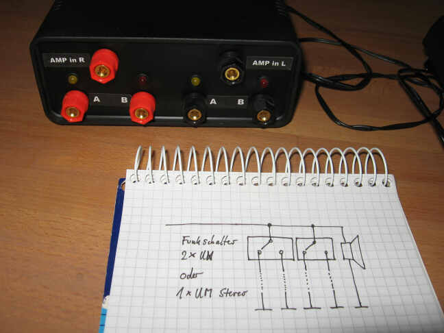

    Frage zum Ablauf: wie wollt Ihr das denn machen mit der Umschalterei? Meine Erfahrung mit einem Blindtest sieht so aus, dass das sehr zeitaufwendig wird.
    Eigentlich muss es so ablaufen:
    - Testperson bekommt vor dem Umschalten Kondensator A und Kondensator B am ansonsten völlig identischen Aufbau zu hören. Danach spielt der Testleiter 15- 20 mal in zufälliger Reihenfolge entweder A oder B und die Testperson muss zuordnen. Wichtig ist, dass zwischendurch der Testhörer immer mal wieder den direkten Vergleich hören können muss.
    - Kommt dabei ein valides Ergebnis außerdhalb des zu erwartenden Zufallsbereichs heraus, wurde der Unterschied tatsächlich gehört.
    Ein Problem ist ja auch das Umschalten bzw. Umstecken. Eigentlich muss das Umschalten innerhalb von 2,3 Sekunden klappen, um wirklich direkt vergleichen zu können. Ein Umstecken der Weiche ist ja gar nicht möglich, ohne das Stück zu unterbrechen.
    Also müsste ein Schalter auf die Weiche, der aber dann das Endergebnis wieder verfälschen könnte.
    Ich glaube, dass Ihr Euch da ordentlich was vorgenommen habt. :prost:
    Ich könnte da was beisteuern. In meinem Fundus ist für solche Fälle ein Kistchen mit 2x 1-UM-Relais, angesteuert über eine zweikanalige Funkfernsteuerung. Anschlüsse über 4mm Bananenbuchsen. Zwei Kondis im Stereobetrieb umschalten für A/B-Vergleich würde damit gehen ...
    Anhang 51911
  • 12.12.2019, 11:40
