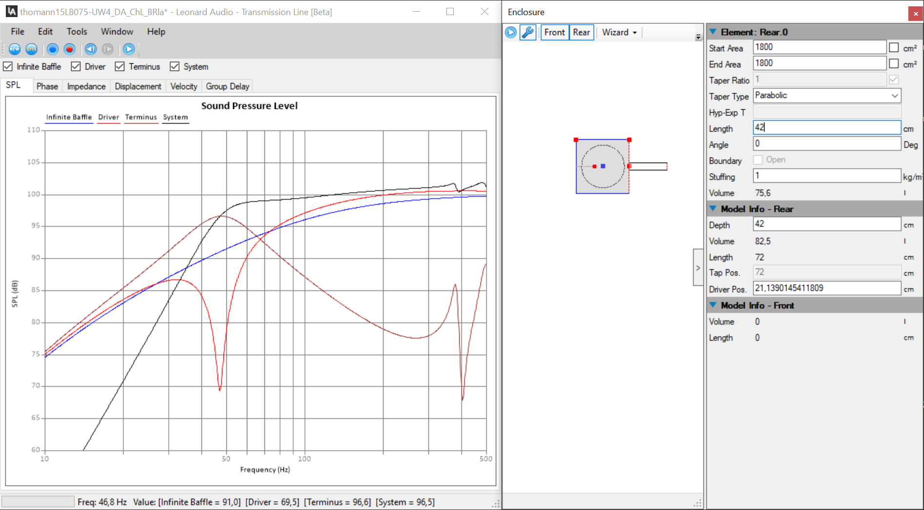

Beim Pappenbattle hatte ich auch was in Richtung "Bodenport Hornreflex" vor.. Hab ich dann doch nicht gemacht. Wenns keinen Querschnittssprung geben soll, wird der Bodenabstand sehr eng, viel zu eng. Strömungstechnisch an der Stelle kaum schlimmer vorstellbar..:eek:...
Da ich beim Reflexrohr ja schon 1/3 SD habe ist das an dieser Stelle nicht so schlimm bei dem oben gewählten Ansatz, das hat hier gut zusammengepasst, aber wirkliche Vorteile gegenüber "echtem BR" mit großem Querschnitt sehe ich jetzt nicht.

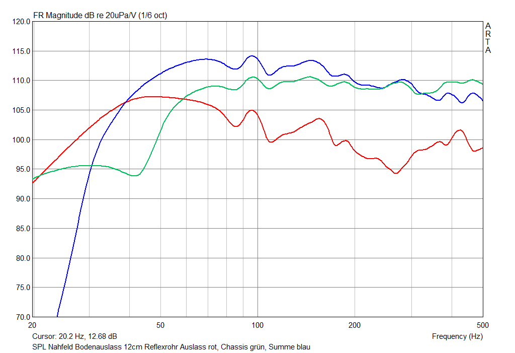

eigentlich sollte die Flächenskalierung und die Volumenflussmethode ja die gleichen Ergebnisse liefern. Warum die Flächenskalierung gar nicht so einfach ist und oft daneben liegt, dass möchte ich hier gerne zeigen. Die Volumenflussmethode ist dabei immer gleich einfach zu realisieren - einfach die Kurven im unteren Frequenzbereich übereinander legen.
Ich glaube steps ist dazu gar nicht nötig, die Messungen sind ja im Nahfeld und haben auch hier bei Chlangs Messungen einen guten SNR, die sind kein bißchen verrauscht. Man sollte sie jedoch früher starten lassen, z.B. bei 10Hz oder gar 5Hz, da hier eine recht tiefe Abstimmfrequenz vorliegt.
So aber nun zur Flächenskalierung:
Dazu stellen wir uns folgende Fälle vor - nein, das soll jetzt kein Test werden und keiner muss irgendeine Frage beantworten - wir spielen das nur mal gemeinsam durch. Also...folgende Fälle:
Anhang 52797
Links eine ganz normale BR Box auf dem Boden stehend. Rechts daneben, das gleiche Rohr, gleiche Box, aber auf 1m hohem Ständer. Die Mikrofonpositionen und Flächen für die Flächenskalierung sind ja hier eindeutig, oder? (Antwort: ja ;) )
Also schnell zum nächsten Fall, der soll jetzt unseren Fal hier darstellen:
Anhang 52798
Links ist wieder eindeutig...rechts auch, oder? Da wir ja jetzt eine neue Austrittsfläche haben, nutzen wir diese zur Skalierung und platzieren auch das Mikrofon in der entsprechenden Ebene. Ist doch klar, oder? Bevor wir diese Frage jetzt auch mit "Ja" beantworten, schauen wir uns lieber schnell die folgenden Fälle an. Oder andersrum...alle die jetzt vorschnell mit "Ja, ist doch klar und eindeutig" geantwortet haben, können bitte in folgende Skizze die entsprechenden Mikrofonpositionen und zur Berechnung korrekten Flächen eintragen:
Anhang 52799
Wann wird also welche Position und welche Fläche genutzt? Das ist nämlich nicht eindeutig, da die Übergänge, wie so oft in der Akustik, fließend sind. Kommen wir also nun wieder zu unserem Fall zurück:
Anhang 52800
Nutzen wir also zur Flächenmethode den linken Fall mit 800 cm^2 oder den rechten Fall mit 300cm^2? Die Frage ist nun nicht mehr so eindeutig und leicht zu beantworten, oder? Die richtige Antwort leider auch nicht, die ist nämlich: "Irgendwas dazwischen!"
Also wir können hier nun die richtige Fläche raten...oder einfach die Volumenflussmethode nutzen ;) Also Mikroposition würde ich hinter der Box messen und in der Ebene die hier links eingezeichnet ist, also in der "zweiten", großen Austrittsfläche.

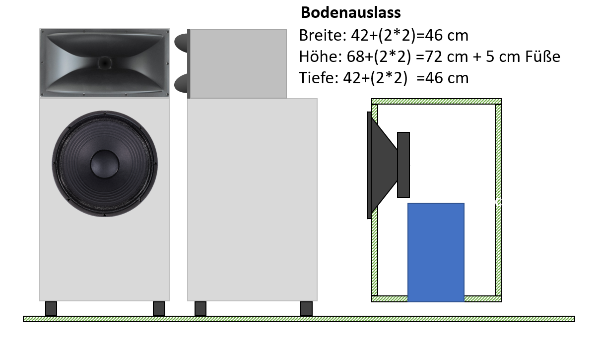

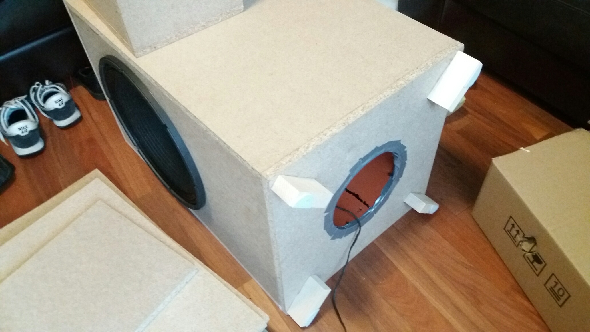

Genau - deshalb gibt's jetzt diese (oben schon verlinkte) BR-Variante als Testbox:
https://www.diy-hifi-forum.eu/forum/...644405&thumb=1
Skizze BR-Testbox
Und was soll ich sagen? Jetzt hört sich das so an, wie ICH es von einem 15" PA-Treiber erwarte. Auch schon mit zu tiefer Abstimmung puncht das sehr schön - aber da geht sicher noch was...
... ich halte euch auf dem Laufenden.

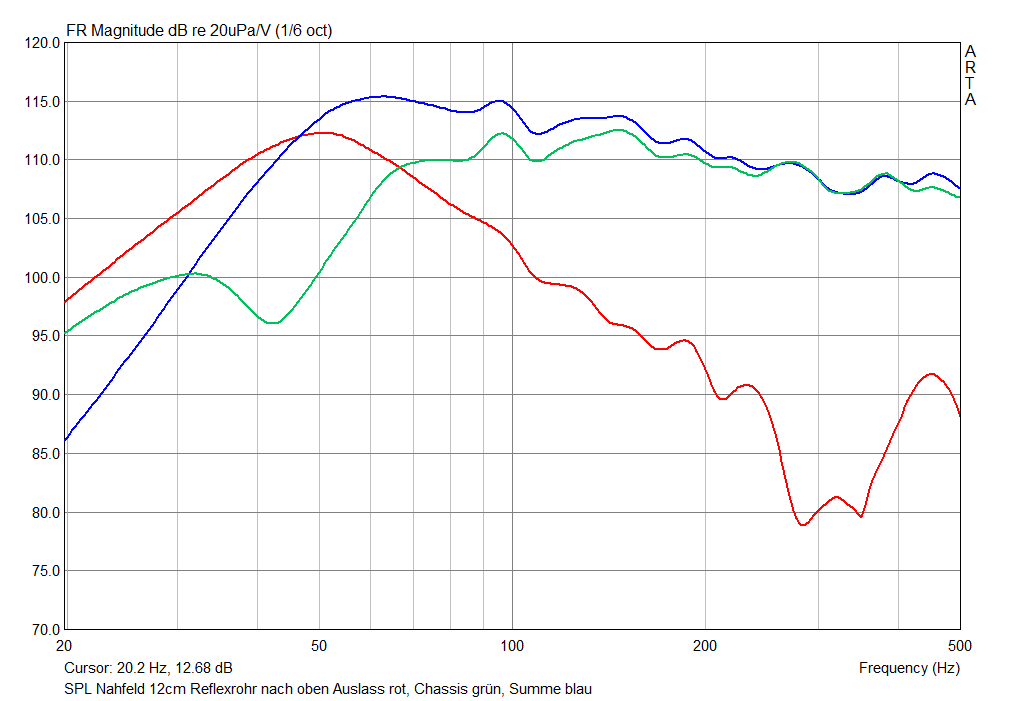

Gemessen habe ich jetzt auch schon mal Nahfeldfrequenzgänge (wieder flächenskaliert, weil für Volumenmethode zu tief abgestimmt) und Impedanzverlauf.
Anhang 52835
Nahfeldfrequenzgänge der BR-Testbox
Anhang 52836
Impedanzverlauf (Stepped Sine) der BR-Testbox
Jetzt werde ich mich mal der geplanten Abstimmfrequenz von knapp 40 Hz nähern und zudem kann ich mich der Resonanz bei 350 Hz widmen, die ziemlich exakt zur Gehäusetiefe und der Anordnung der inneren Öffnung des Reflexkanals passt...

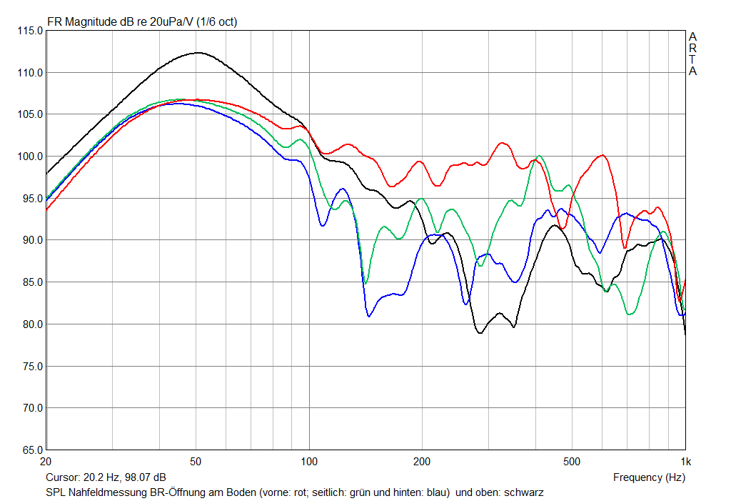

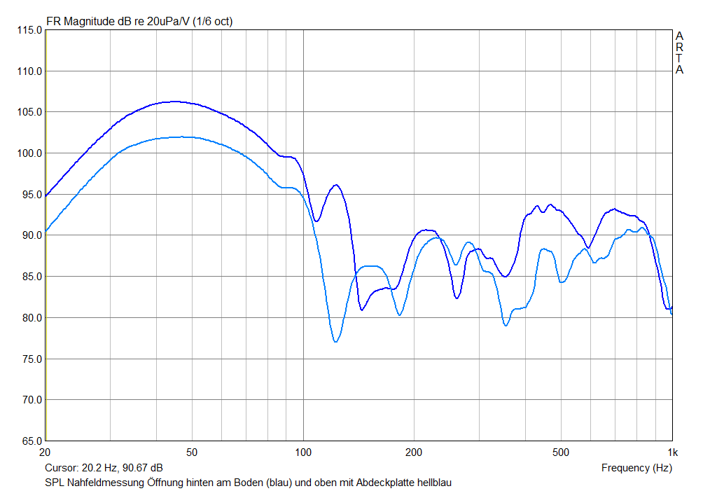

Wenn ichs richtig verstanden hab, sitzt der BR Kanal voll um Druckmaximum "längs", und zum Teil auch "quer".. Die Stehwellen liegen beide um die 350Hz rum.. Und kommen so (zu) stark zum Vorschein...
230Hz ist die Stehwelle "hoch". Da sitzt der BR im Schnellemaximum, was offensichtlich positiv ist.

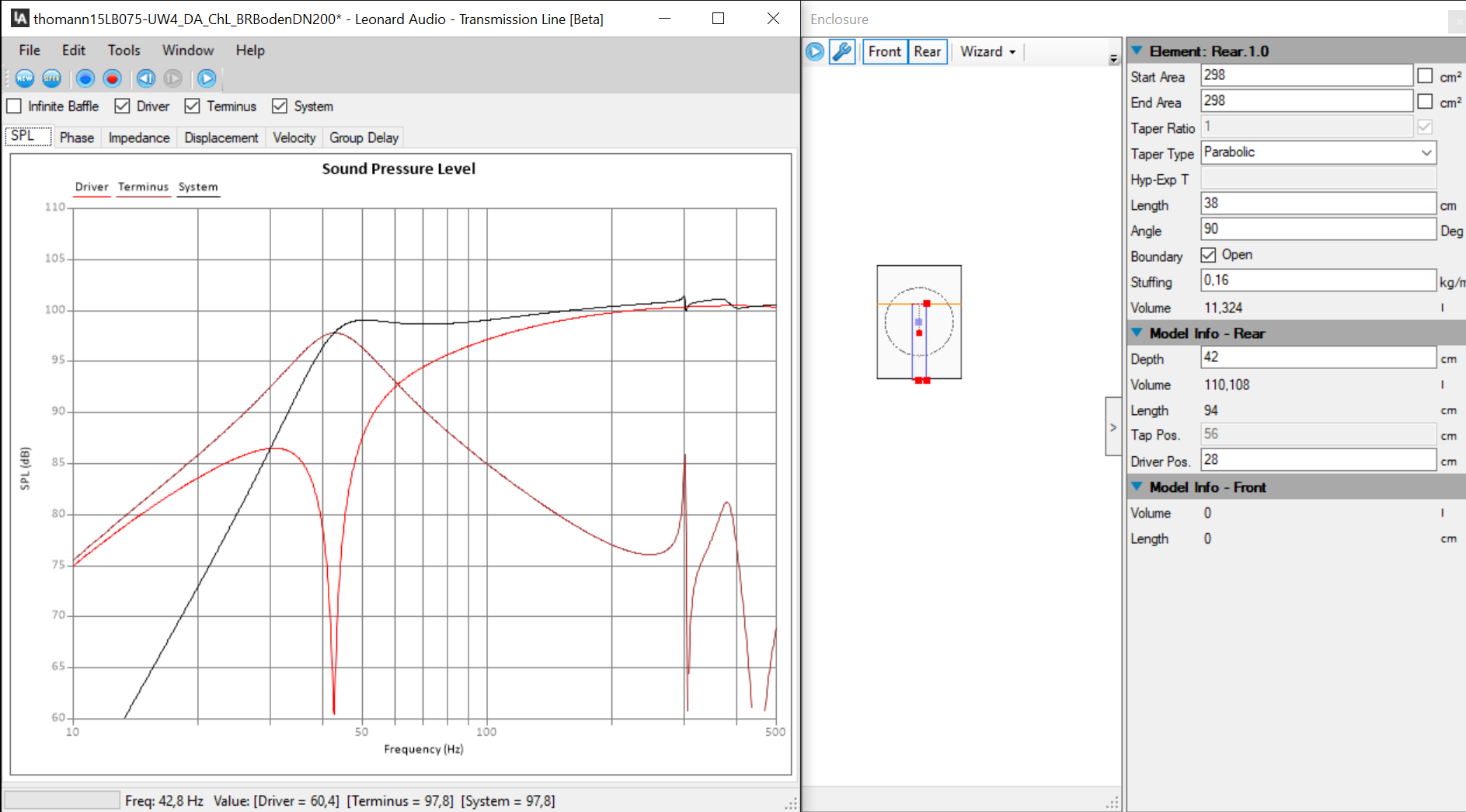

Und so langsam glaube ich, dass ich mit der Abstimmung da bin, wo ich hin wollte.
Anhang 52883
Impedanzverlauf (Stepped Sine) der BR-Testbox 20cm Kanallänge
Anhang 52882
Nahfeldfrequenzgänge der BR-Testbox 20cm Kanallänge (Volumenskaliert und Bafflestepkorrektur)
Die Abstimmfrequenz liegt knapp unter 40 Hz und der Frequenzgang fällt bis dahin um ca. 6 dB. Würdet ihr an der Abstimmung noch was ändern und wenn ja, in welche Richtung und warum?

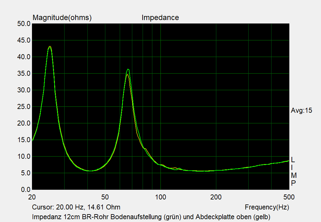

Die Wirkung kann man natürlich auch im Impedanzverlauf sehen:
Anhang 52973
Impedanzverlauf (Pink Noise) mit (grün) und ohne oben gezeigter Bedämpfung (gelb)
Bin gerade am neu Abstimmen, daher die Impedanzmessungen als "Abfallprodukt"...

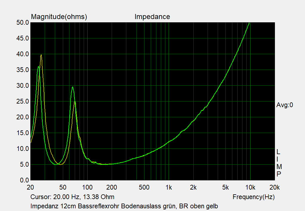

Mit 25 cm Länge des BR-Kanals bin ich jetzt auch wieder da, wo ich hin wollte (glücklicherweise hatte ich mir den letzten Abschnitt aufgehoben und jetzt wieder drangeleimt :D).
Anhang 52975
Impedanzgang mit 25 cm BR-Kanal (grün) und 20 cm (gelb)

So Kollegen,
hat ein etwas gedauert, aber jetzt ist das Ding im Rohbau fertig.
Anhang 66620
Das Chassis passt gerade so ins Gehäuse :eek:
