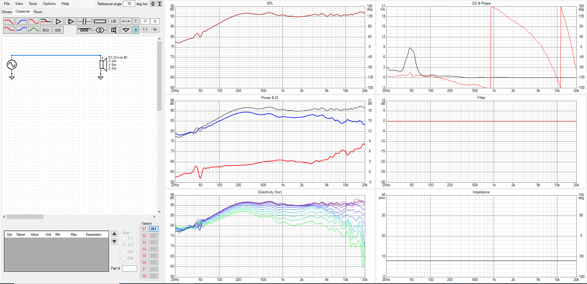

El Grico
  • 02.03.2020, 19:55
    ctrl

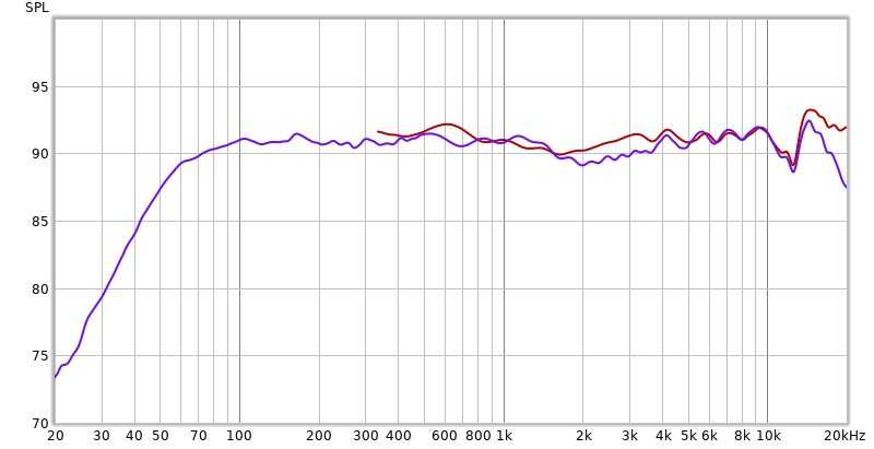

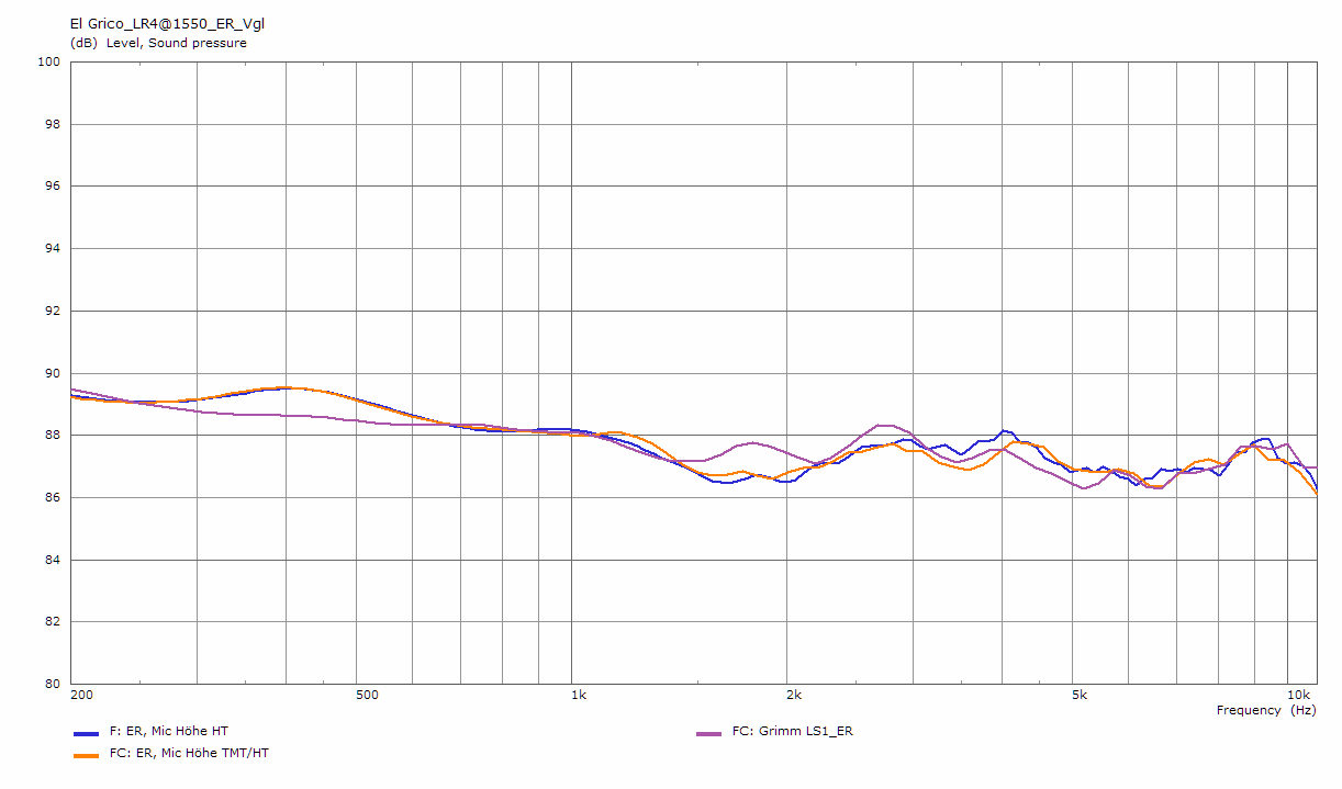

    So nach schlappen 7h ist die Simulation mit dem Mic auf Höhe des DXT und den genauen Abmessungen der El Grico durch.
    Der Vergleich von Simu und Realität fällt nun deutlich versöhnlicher aus (finde sogar ziemlich gut). Bitte beachten, dass die FG der Simu in 15° Schritten dargestellt sind; bei icebär sind es 10°:
    Anhang 53089
    Der leichte Unterschied in der Abstrahlung um 3kHz könnte durch die unterschiedliche Ausführung der Rundung zustande kommen (Viertelkreis Simu, Halbkreis bei El Grico).

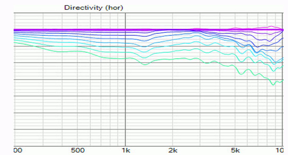

    Hier noch ein paar Informationen die icebär bei sich Zuhause nur schwer bestimmen kann.

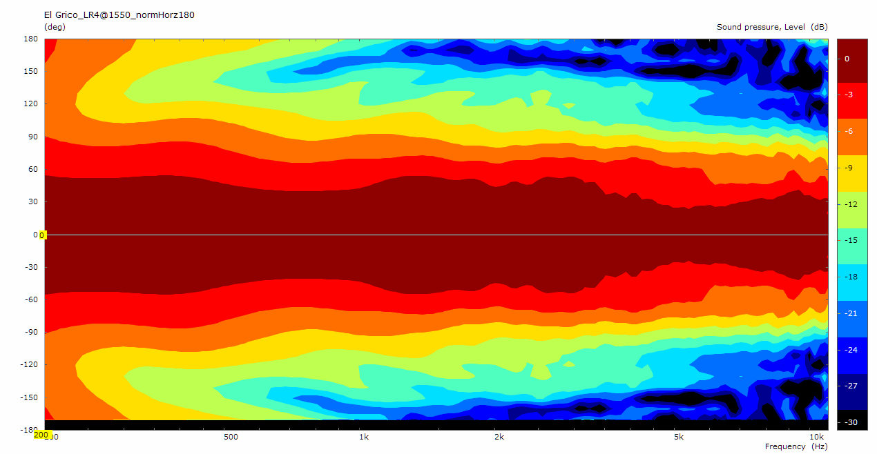

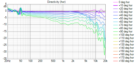

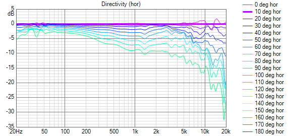

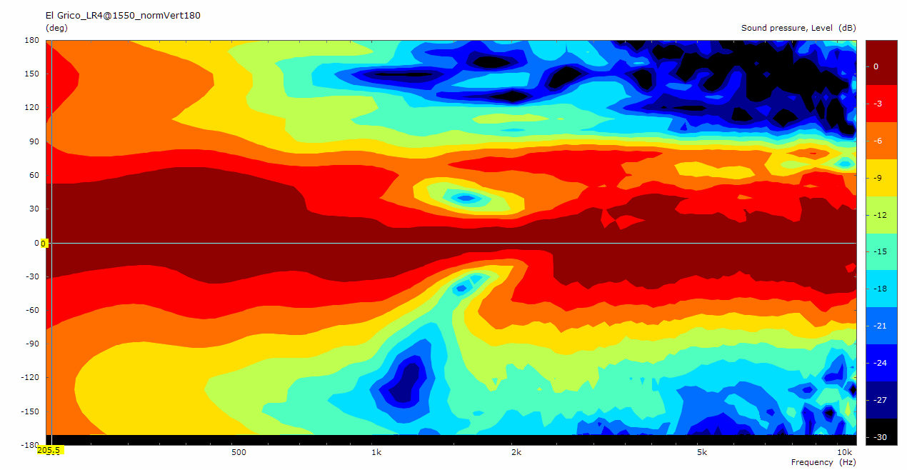

    Abstrahlung normiert horz. 180°
    Anhang 53085

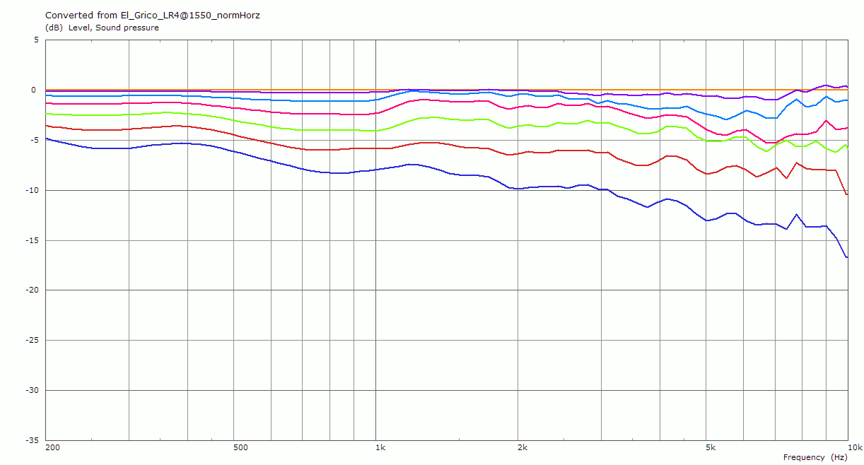

    Abstrahlung normiert vert. 180°
    Anhang 53086

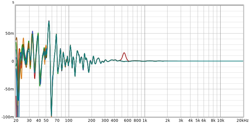

    Early reflections El Grico (dient als Näherung für die Raumkurve in einem typischen Hörraum) im Vergleich: Einmal Abhörhöhe auf HT, Abhörhöhe zwischen TMT/HT und der Vergleich zur Grimm LS1 (Simuliert mit Abhörhöhe TMT/HT). Die blaue Kurve ist etwas "zittriger", da mit viel höherer Auflösung simuliert.
    Anhang 53087
    Die etwas erhöhte Schallabstrahlung im Bereich 300-600Hz erweist sich als Glücksfall, da dieser Bereich genau in den Bereich des floor bounce bei üblicher Abhörentfernung fällt.

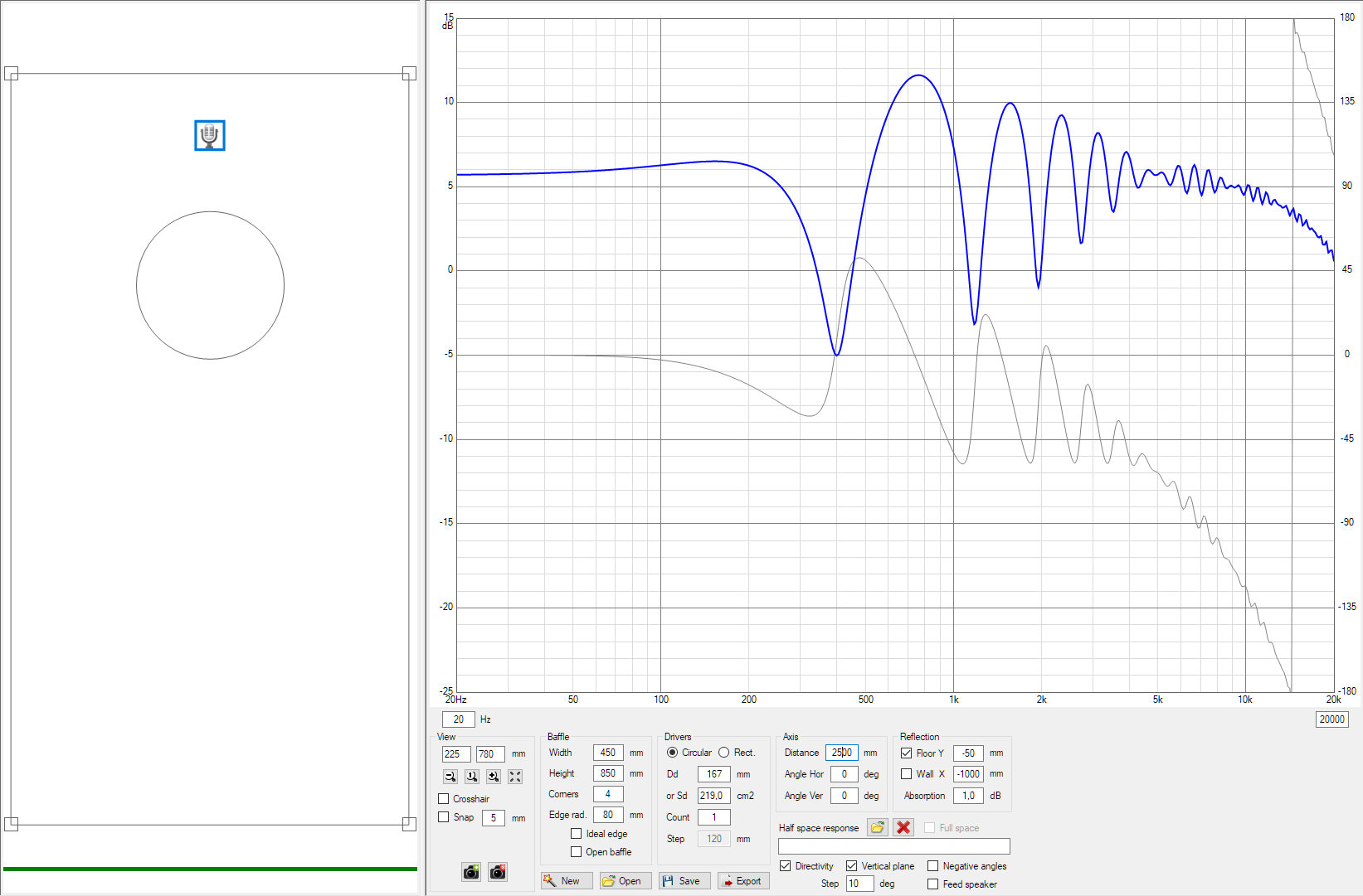

    El Grico Floor bounce 2,5m Abhörentfernung
    Anhang 53088
    In normalen Hörräumen, wo die seitlichen Reflexionen eine große Rolle spielen würde ich die El Grico der Grimm LS1 aufgrund der deutlich besseren horz. Abstrahlung auf jeden Fall vorziehen (Grimm links, dann die El Grico):
    Anhang 53092 Anhang 53091

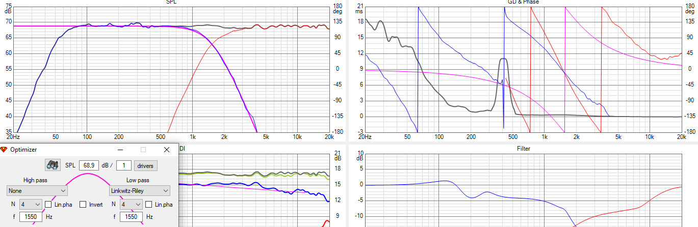

  • 03.03.2020, 15:35
    ctrl

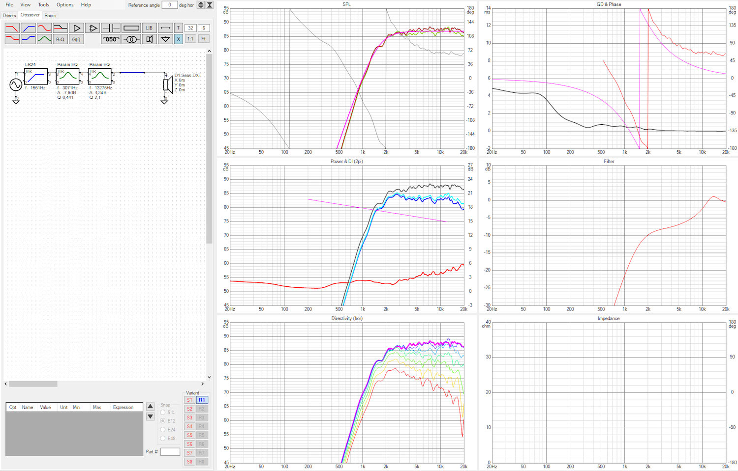

    Gut, wir haben unterschiedliche Treiberpositionen, aber die elektrischen(!) Filterfunkionen aus #38 "Filter" sehen ziemlich anders aus, als in dem Grimm-Whitepaper (S. 6, rechte Spalte, ganz oben, die gestrichelten). Insbesondere im Trennfrequenzbereich, aber auch sonst. Im Trennfrequenzbereich, fällt die DXT bei der Grimm elektrisch(!) lange nicht so früh ab, wie bei der El Grico.
    Man sollte sich durch die unterschiedliche Skalierung nicht täuschen lassen. Die elektrischen Filter für den Tieftöner sind hinab bis zu 300Hz bei Grimm und Grico praktisch identisch. Beim Seas DXT sind die Unterschiede im elektr. Filter wirklich eklatant.
    Allerdings sieht die Darstellung des elektr. Filter des DXT in VituixCAD bei LR4@1.55kHz genauso aus wie von Icebaer gezeigt. Das zeigt zumindest der Vergleich von meinen alten DXT-Projekten in VituixCAD.

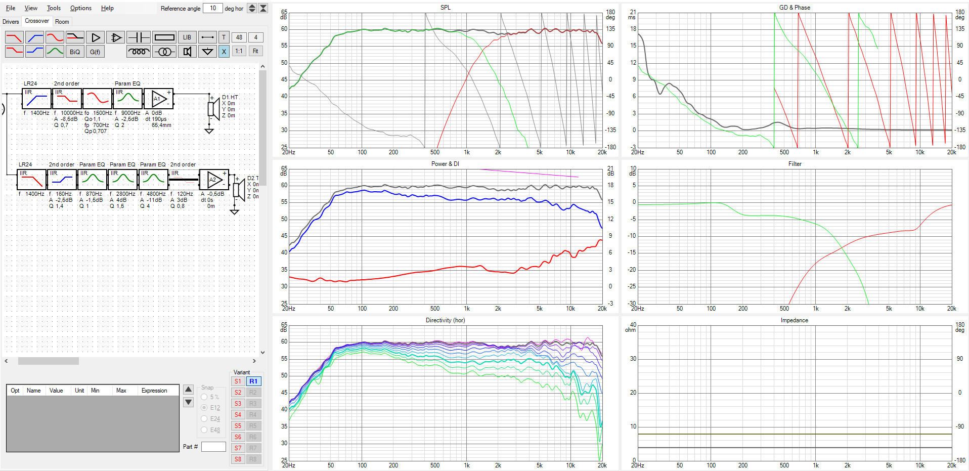

    Habe hier mal schnell ein altes Projekt mit dem DXT in einer 30cm breiten SW auf aktiv LR4@1.55kHz umgestellt:
    Anhang 53127
    Also keine Panik ;)
    Gruß Armin

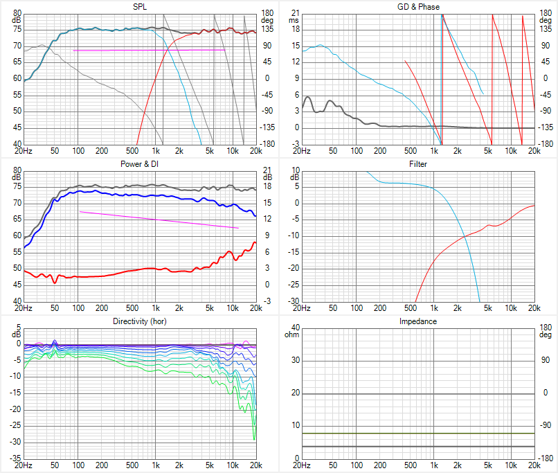

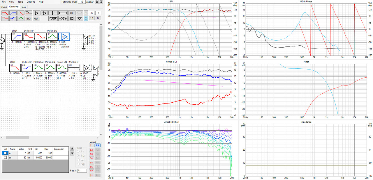

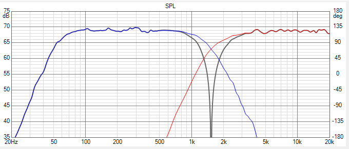

  • 03.03.2020, 19:53
    icebaer
    Also keine Panik ;)
    Gut, also doch keinen kompletten Quatsch gemacht ;)
    Trotzdem hat sich beim einpflegen der letzten Messungen ein kleiner Fehler eingeschlichen.
    Beim hören fiel auf, das unten rum was fehlt. Der Schuldige war schnell gefunden: ich
    Hatte beim zusammenfügen der Nah- und Fernfeldmessungen des TMT einen Fehler in VCad gemacht und die Nahfeldmessungen doppelt einfliessen lassen.

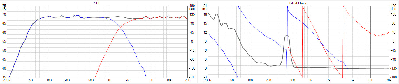

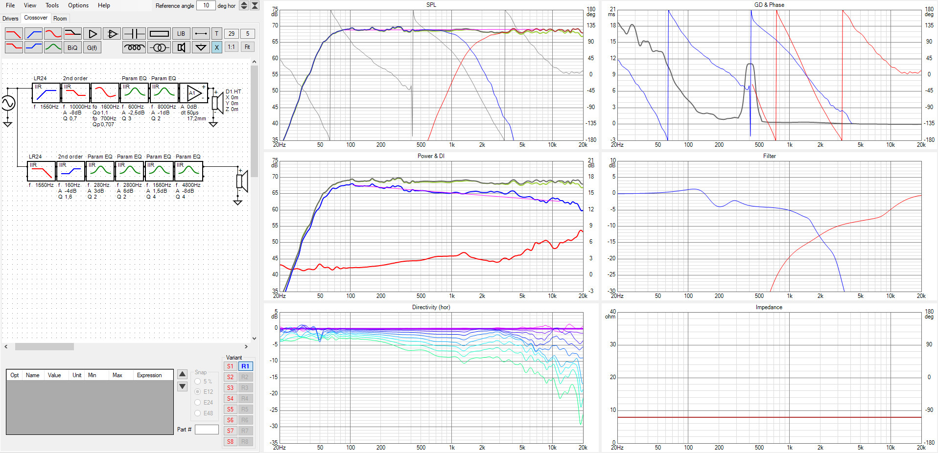

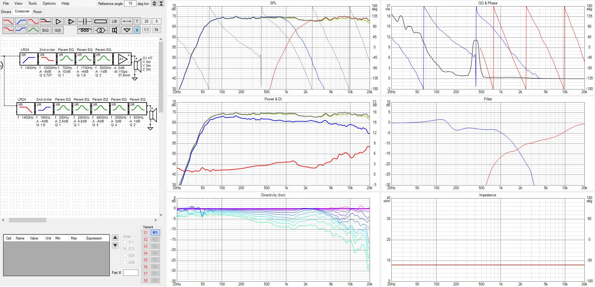

    Mit neuen FGen des TMT sieht es nun so aus:
    Anhang 53130
    Ein Filter weniger im TMT-Zweig.
    Die Trennung auf 1,4kHz reduziert, um die Delle bei 1,3kHz etwas zu mindern.
    Im Bereich von 2-3kHz ist ein schöner, kleiner Einbruch entstanden, der gut zur Überhöhung unter Winkeln passt.
    Auch der Mörderpickel im GD bei 400Hz ist viel kleiner geworden. Da hatte irgendwas nicht gestimmt.
    Und ein kleiner "Spassbuckel" im Bass, wenn mal nicht so laut gehört wird :)
    Mit den Einstellungen lässt es sich jetzt sehr entspannt hören.

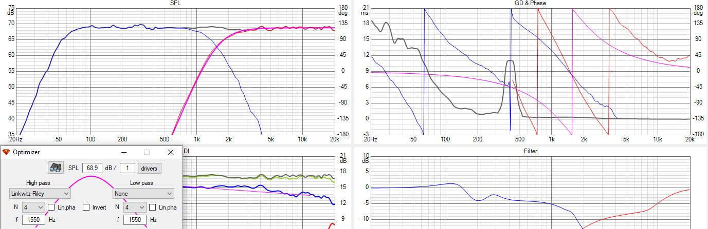

  • 03.03.2020, 21:06
    Du fügst Nah- und Fernfeldmessungen in ARTA? bei 400 Hz? Das kann man auch in VituixCAD machen, funktioniert sehr gut ohne Pickel im Phasengang/GDL...

  • 04.03.2020, 08:53
    ich hatte das Problem, dass beim Mergen meines Grundtöners in der 4-Wege-Box der Baffle-Step nicht richtig dargestellt wurde. Mitteltöner und Sub funktionierten hingegen gut. Je nach Messauflösung und Mergfrequenz kann sich da durchaus ein Fehler einschleichen. Deswegen würde ich stichprobenartig am lebenden Objekt gegenprüfen. Das geht ganz gut mit der Wedel- bzw. MMM-Methode in 50-70cm Abstand (bei 16ern). Die Raumeinflüsse werden so in etwa gemittelt und man kann den Anstieg gut gegenprüfen. Falls er nicht stimmt, kann man in VituixCAD eine Korrektur über die Pegeleingabe im Merger machen.
    Schönen Gruß, Christoph

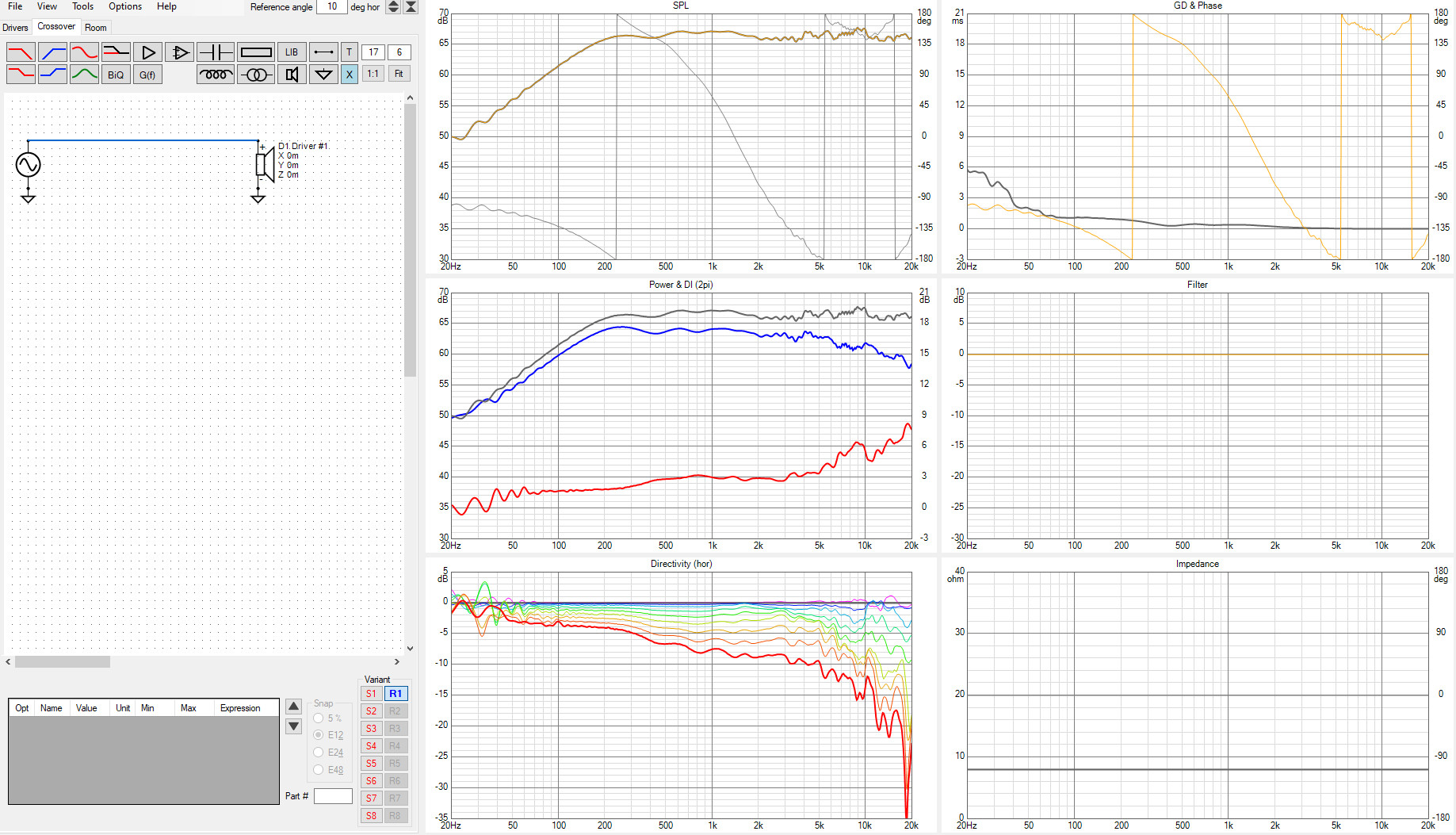

  • 09.03.2020, 16:21
    icebaer
    Danke dir für den Tip!
    Messungen vom Sitzplatz und späteren Aufstellungsort waren eh noch geplant, um zu schauen wie sehr sich die Wandnahe Aufstellung auswirkt. Da würde ich dann eine Wedelmessung machen.
    Ansonsten gab es noch ein wenig Feinschliff.
    Hier und da ein ein wenig hoch-/runtergedreht, womit die derzeitige Abstimmung so aussieht:
    Anhang 53213

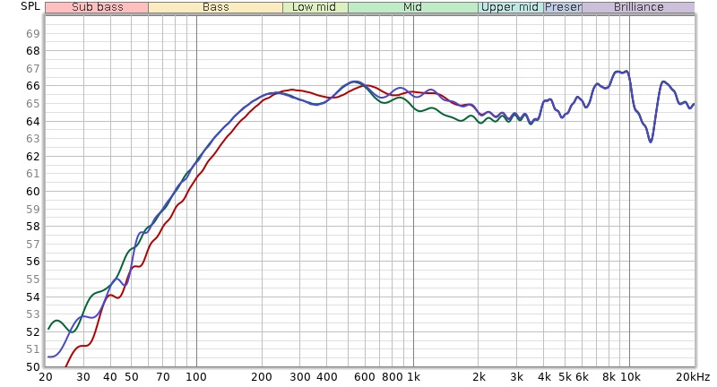

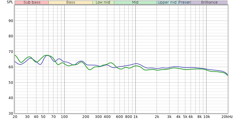

    Um zu sehen, wie sich der LS dann wirklich verhält, kamen noch ein paar Messungen hinterher.
    Anhang 53214

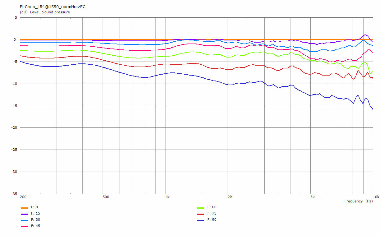

    Dazu dann noch die gemessene, normierte Directivity:
    Anhang 53215
    Ist nicht komplett identisch mit der VCad Vorhersage, aber doch recht nah dran.
    Und die Anpassungen zwischen den Abstimmungen werden immer kleiner, was ich gut finde :)

  • 09.03.2020, 18:53
    ctrl
    die Abstimmung in VituixCAD sieht super aus. Seltsam finde ich, dass bei der Messung die Senke auf Achse (um 2.7kHz in VituixCAD) scheinbar um 1kHz nach unten gerutscht ist - oder deute ich da etwas falsch?
  • 10.03.2020, 08:18
    icebaer
    Die El Grico gefällt mir jedenfalls sehr gut :prost:
    Das freut mich :prost:
    Ja, würde ich auch sagen. Die Senke ist etwas breiter geworden und nach unten verrutscht. Allerdings ist der Unterschied im 1dB Bereich.
    Hab mal die 0° FGe gegenübergestellt.
    Anhang 53221
    Mal schauen, ob ich das noch etwas nachregeln kann.
    Die Änderung wird aber vermutlich nur das Messmicro erfassen. Meine Ohren steigen in dem Bereich schon aus ;)
  • 10.03.2020, 08:40
    ctrl
    Hallo Icebear,
    Hab mal die 0° FGe gegenübergestellt....
    Die Änderungen erstrecken sich über zwei Oktaven mit bis zu zwei dB Abweichung, das dürfte vollkommen problemlos hörbar sein (wobei ich natürlich nicht weiß welche Version besser klingt ;)).
    Die stärkste Aufweitung in der Abstrahlung liegt zwischen 2,7-3 kHz, die in VituixCAD festgelegte breite Senke zw. 1,5 und 5 kHz gleicht dies optimal aus. Bei deiner Messung rutscht diese Senke auf 1,7kHz nach unten. Da du bei 1,5kHz trennst wird in vertikaler Richtung in diesem Bereich schon massiv "Schallenergie" abgezogen, wenn dann horizontal bei 1,7kHz ebenfalls "Schallenergie" entfernt wird, scheint mir das etwas viel zu sein.
    Zumal die Aufweitung bei 2,7kHz dann gänzlich unbehandelt ist (das sollte bei hohem Schalldruck schnell mal unangenehm werden).
    Würde an deiner Stelle mal die Einzelzweige messen und mit den in VituixCAD simulierten vergleichen. Vermute, dass da was nicht passt.

  • 15.03.2020, 10:56
    icebaer

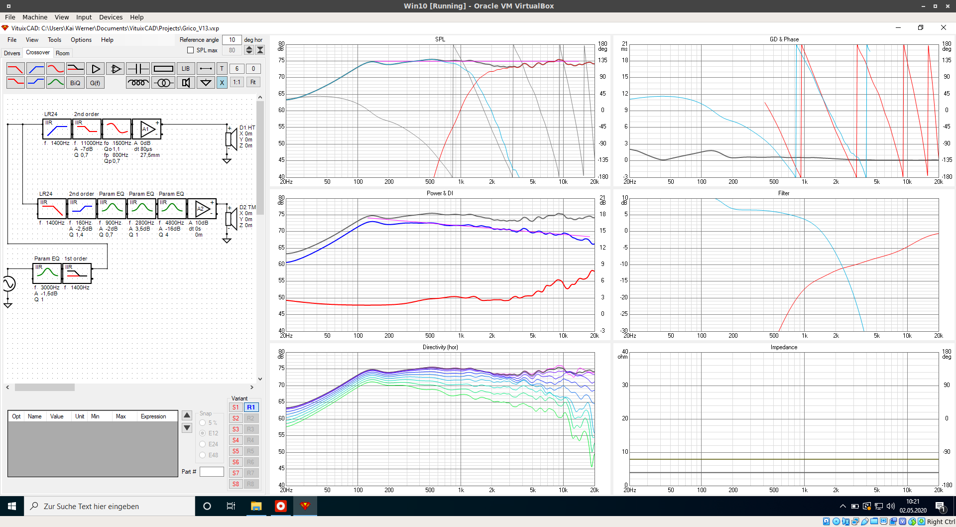

    Hab mir das ganze noch mal näher angeschaut.
    Die einzelnen Zweige an sich sahen gut aus. Allerdings war das Delay nicht optimal eingestellt.
    Nachdem das korrigiert war, war aber auch insgesamt weniger Delle da wo sie sein sollte und damit der FG zu gerade.
    Also noch etwas weiter an der Abstimmung geschraubt...

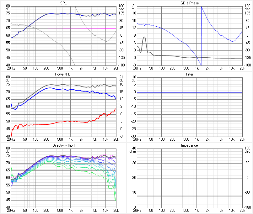

    Heraus kam jetzt das:
    Simu
    Vorher:
    Anhang 53249
    Nachher:
    Anhang 53248
    Die Delle ist noch da, aber 1kHz zu weit.
    Der HT ist etwas unruhiger.
    Ein dicker Pickel im DI bei 1,3kHz
    Gemessen schaut es dann so aus:
    Anhang 53250
    Delle weiterhin vorhanden. Leider auch hier etwas zu weit.
    HT bleibt etwas unruhiger. Hatte mal testweise einen PEQ bei 9kHz mit -1dB gemacht. War dann zwar besser. Fällt für mich aber eher unter "Bartstoppeln abrasieren".
    Dafür kein Pickel im DI, der insgesamt sogar ruhiger wird, im Vergleich zur vorherigen Version. Genauso wie die Power-Response.
    Und auch meine Ohren gaben grünes Licht für diese Version :)

    Aber so sollte eine Simulationssoftware natürlich nicht arbeiten - die Abweichungen zwischen Simu und Messung sollten minimal sein.
    Irgendwo steckt da der Wurm drin. Hast du in VituxCAD unter Optionen das richtige "DSP system" ausgewählt? Die "listening distance" mal auf eine hohen Wert gesetzt?

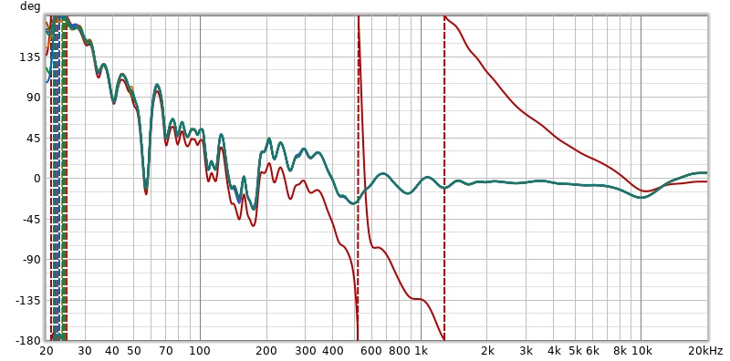

    Er hat da immer noch Phasenprobleme im Übergangsbereich zwischen Nah- und Fernfeldmessung. Das versaut die Phaseninformationen bis in den Trennungsbereich hinein, daher keine korrekte Simulation des Übergangsbereichs. In der Simulation sieht es jetzt aus, als ob der HT 360° hinterher läuft, wenn ich nicht vollkommen blind bin. Ich hatte solche Phasenprobleme in VituixCAD gefügten Messungen bisher nicht, aber ich messe auch mit REW.

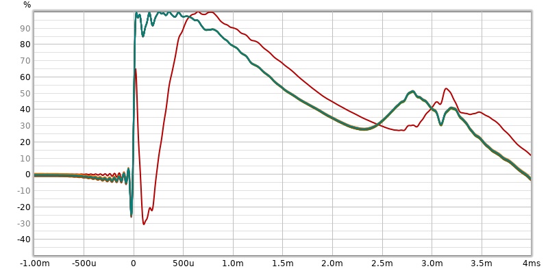

  • 15.03.2020, 12:34
    ctrl
    Okay, wenn nur das das Problem ist, ist die Lösung "einfach". Da die Messungen der einzelnen Chassis ein Minimalphasiges System darstellen, entfernt man die Phaseninformation aus den Einzelmessungen komplett und nutzt dann nur die Minimalphase. Dann sollte es auch mit dem Delay funktionieren.
    1. Aus allen Frequenzgängen der einzelnen Chassis muss die Phaseninformation entfernt werden. Das macht man im VituixCAD Calculator indem dort alle Dateien eingelesen werden und dann mit "Real A" die Phaseninformationen entfernt werden. Die neuen Dateien in ein entsprechendes Verzeichnis abspeichern.
    Anhang 53257
    2. Die neuen Chassis-Frequenzgänge im Calculator neu einlesen und mit "Minimum Phase A" die Minimalphase hinzufügen. Die geänderten Dateien in einem neuen Verzeichnis abspeichern und in das VituixCAD-Projekt einlesen.
    Anhang 53258

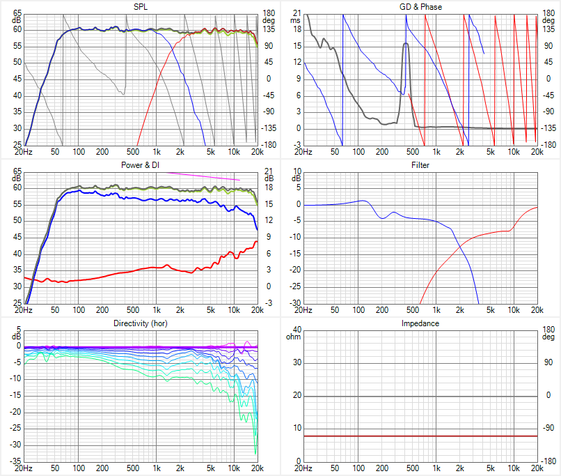

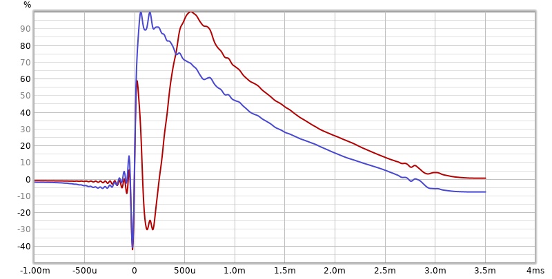

  • 15.03.2020, 13:12
    icebaer
    Danke euch!

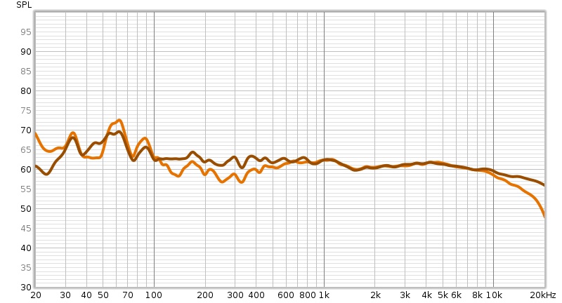

    Wenn ich die Minimalphase-Version nehme, sieht es direkt besser/identischer aus :)
    Anhang 53261
    Ist dann halt die Frage, warum die Phaseninfos des TMT nicht stimmen.
    Gemessen wird auch mit REW. Die Messungen werden dort gefenstert und exportiert. In VituicCAD dann wieder importiert.
    Die TMT Messungen werden dann mit dem Merger erzeugt aus:
    - den vorher exportieren TMT Messungen (aus 1m)
    - der generierten Baffle response
    - einer TMT Nahfeldmessung
    Zumindest kann ich so schon mal besser weiter arbeiten:prost:

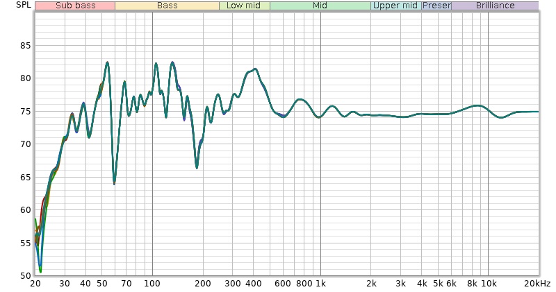

    Dafür hatte ich in REW den RTA angeworfen und Pink Periodic Noise generiert. Dann mit dem Mikro kreis- und sinusförmig um den Hörplatz rum "gewedelt".
    Man sieht dann relativ schnell, dass die Kurve konvergiert und sich keine großen Änderungen mehr ergeben.
    Das Ergebnis hat mir allerdings nicht allzu gut gefallen. Denn neben einer Mode bei 60Hz, war auch zu wenig Pegel zwischen 100 und 600Hz.
    Deswegen wurde im ersten Schritt alles glatt gezogen. Damit sah es schon besser aus. Aber es haben sich dann einige Filter überlappt.
    Also wurden eigentlich alle Filter (bis auf den BS-HS) unter 500Hz rausgeworfen und anhand der Wedelmessung nochmal neu eingestellt.
    Daraus hat sich jetzt ein leicht fallender FG ergeben, der auch unten rum noch etwas Wums hat ;)
    Vorher / Nachher
    Anhang 53702
    Die Vorher-Messung hat noch einen abfallenden HT, weil das falsche (0°) Kalibrier-File genutzt wurde.

    Wie gefällt Dir die neueste gezeigte Einstellung denn subjektiv mit Musik im Vergleich zu vorherigen? Mir gefällt die Kurve, darum meine Neugier.
  • 03.04.2020, 11:06
    icebaer
    Mir gefällt sie auch :)
    Zum einen klingt der Bass etwas straffer, durch die Zügelung der 60Hz Mode.
    Zum anderen war es vorher zwischen 100 und 600Hz zu dünn.
    Bei sowas tu ich mir leider auch immer etwas schwer mit dem per Gehör einstellen. Beim umschalten zur vorherigen Einstellung höre ich direkt eine Verbesserung. Und vorher hatte ich auch irgendwie das Gefühl, dass es etwas voller klingen könnte. Ohne Vergleich fällt es mir nur schwer zu sagen, ob das wirkich so ist bzw wo etwas fehlt.
    Der Bereich <500Hz lässt sich leider auch schwer messen, um darauf was zu erkennen. In der Simu war das auch nicht ersichtlich. Eventuell gibt es das Loch auch nur von meinem Hörplatz aus.
    Die MMM-Messung ist dafür allerdings IMHO ein prima Instrument, um den unteren Bereich auf dem Hörplatz einzustimmen. Die Aufstellung und Moden haben in dem Bereich einen so großen Einfluss, dass es da wirklich Sinn macht individuell einzustellen. Mit einem aktiven System bietet sich das sowieso an, weil man da einfach flexibel genug mit den Filtern ist.

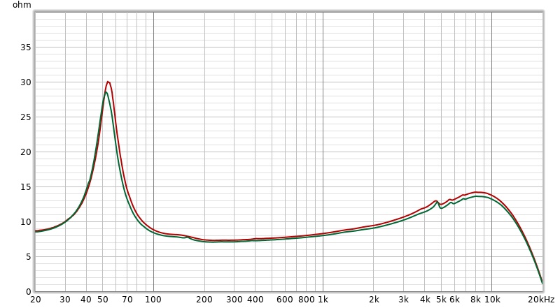

    Für alle Freunde von Messungen und Diagrammen, hier etwas Nachschub ;)
    Zuerst eine Impendanzmessung. Die hatte ich zuletzt bei der Bedämpfung des Gehäuses gemacht. Aber noch nicht, bei den fertig aufgebauten.
    Heraus kam dabei jetzt das:
    Anhang 54557
    Leichte Unterschiede zwischen L&R. Liegt das noch im Bereich der Toleranz, oder sollte ich mal wegen Undichtigkeit prüfen?
    Zuletzt stand ich ja etwas auf Kriegsfuss mit dem Merger von VituixCAD. Deswegen habe ich es jetzt mal mit einem anderen Ansatz versucht.
    Für die Abstimmung >400Hz wurden die Messungen direkt aus REW genommen. In REW gibt es sogar eine Funktion, sich eine minimalphasige Version generieren zulassen. Damit wurden die letzten Winkelmessungen des HT & TMT in VituixCAD importiert und dort abgestimmt.
    Viel geändert hat sich dadurch an den Filtern jedoch nicht. Ein Filter im HT-Zweig weg. Dafür ein neuer im Hauptzweig dazu.
    Anhang 54561
    Das "Loch" im FG sieht auf den ersten Blick zwar etwas gross aus. In der Power response jedoch so am besten.
    Bei der anschliessenden Verifizierung vor dem Mikro kam das bei raus.
    Anhang 54560
    Sieht doch recht identisch aus :)
    Die Abstimmung <400Hz passierte dann wieder mit einer Wedelmessung am Hörplatz.
    Auch da haben sich im Prinzip fast die gleichen Filter ergeben, wie vorher. Nur an an dem einen oder anderen wurde etwas an der Güte bzw Gain verstellt.
    Am Ende kam das bei raus.
    Anhang 54562
    Leicht fallend zum Hochton hin. Das gefiel auch meinen beiden organischen "Mikros" im anschliessenden Hörtest sehr gut :)
    Zu guter Letzt noch das "Sahnehäubchen".
    Dafür wurde mit Rephase ein FIR-Filter generiert, der zum einen die LR24 Trennung und zum anderen die Linkwitz-Transformation des HT kompensieren sollte.
    Beides lässt sich an sich recht einfach mit Rephase generieren, da es für beide Fälle fertige Voreinstellungen gibt, bei denen nur die entsprechenden Werte eingegeben werden müssen.
    Der Filter mit LR24 und LT hat allerdings den FG verbogen, was ich so nicht erwartet hätte. Dachte beides würde nur Einfluss auf die Phase haben.
    Als nur der LR24-Filter aktiv war, passte es jedoch.
    Hier sieht man einmal den FG ohne FIR, einmal mit Filter für LR24&LT und einmal nur LR24 (blau).
    Anhang 54563
    Dazu noch die Step response (rot voher, blau nachher)
    Anhang 54564

    Hab mir jetzt mal zwei Presets (mit/ohne FIR) erstellt und dazwischen gewechselt.
    Es fällt mir wirklich schwer überhaupt einen Unterschied zu hören. Wenn dann evtl einen Hauch detailierter mit FIR. Das kann aber auch rein subjektiv sein.
    Den kleinen Vorschwinger in der Sprungantwort hatte ich auch gesehen. Da er nur auf 5% Pegel kommt, denke ich nicht, dass er sich negativ bemerkbar macht. Ich kann zumindest nichts in der Richtung hören.
    Ein Beispiel für starkes Preringing hab ich zumindest hier gefunden: Linear phase "pre ringing" audio examples?
    Da höre ich einen Unterschied. So was in der Art, kommt sonst zum Glück nicht aus den LS.

    Jetzt wollte ich doch auf Nummer sicher gehen, um hier nichts falsches einzustellen.
    Also sind noch ein paar Messungen durchgelaufen.
    Einmal ohne FIR (wirklich ohne! ;))
    Und dann mit verschiedenen Rephase-generierten Filtern. Alle Filter führen eine LR24 Linearisierung bei 1,4kHz durch. Nur die Parameter zur Generierung der Filterdateien sind verschieden.
    Als Settings für den MiniDSP 2x4 HD braucht man:
    - 1024 Taps (mehr macht er nicht pro Kanal)
    - 96kHz Sampling rate
    - 32 bits IEEE-754 (.bin) Format
    Dann Filter erstellt, mit verschiedenen Kombinationen aus:
    - FFT length (16384, 65536)
    - centering (energy, middle)
    - windowing (rectangle, hamming, blackman
    Optimization wurde dabei auf "extrem" gestellt.
    Die Ergebnisse sieht man hier....
    FG
    Anhang 54622
    Alles identisch. Schonmal gut.
    Phase
    Anhang 54623
    Hier sieht man nur einen Ausreisser, den ohne FIR.
    Bei allen anderen springt die Phase nicht mehr und bewegt sich schön in der Mitte.
    Sprungantwort
    (der Hubbel von 2,5-2,5kHz kommt von einer frühen Reflektion bei der Messung)
    Anhang 54624
    Hier sieht man klar die Messung ohne FIR.
    Ansonsten haben alle Filter einen kleinen Vorausschlag erzeugt. Die Filter mit "middle centering" einen winzigen Tick mehr, als die mit "energy centering". Ansonsten aber alle Filter quasi identisch.
    Gruppenlaufzeit
    Anhang 54625
    Der Schlenker bei 500-600Hz ist weg :)
    Bei den Filtern herrscht wieder Einigkeit.
    Zwischen den verschiedenen Parametern der Generierung konnte ich keinen wirklichen Unterschied erkennen.
    Letztlich habe ich mich für "energy centering" und "rectangle windowing" entschieden, weil dabei die Sprungantwort am nähsten bei 0 lag.
    Leider verstehe ich Rephase (noch) zu wenig, um genaueres über die verschiedenen Wirkungsweisen der Parameter zu wissen. So mache ich die Entscheidung eben an den Messungen fest.
    Probegehört habe ich die verschiedenen Filter nicht. Da die Ergebnisse jedoch alle so ähnlich sind, gehe ich nicht davon aus wirkliche Unterschiede zwischen den Filtern wahrzunehmen.
    War jedenfalls neugierig, ob sich mit anderen Parametern doch noch was verbessern lässt ;)
    Leider war das nicht der Fall.

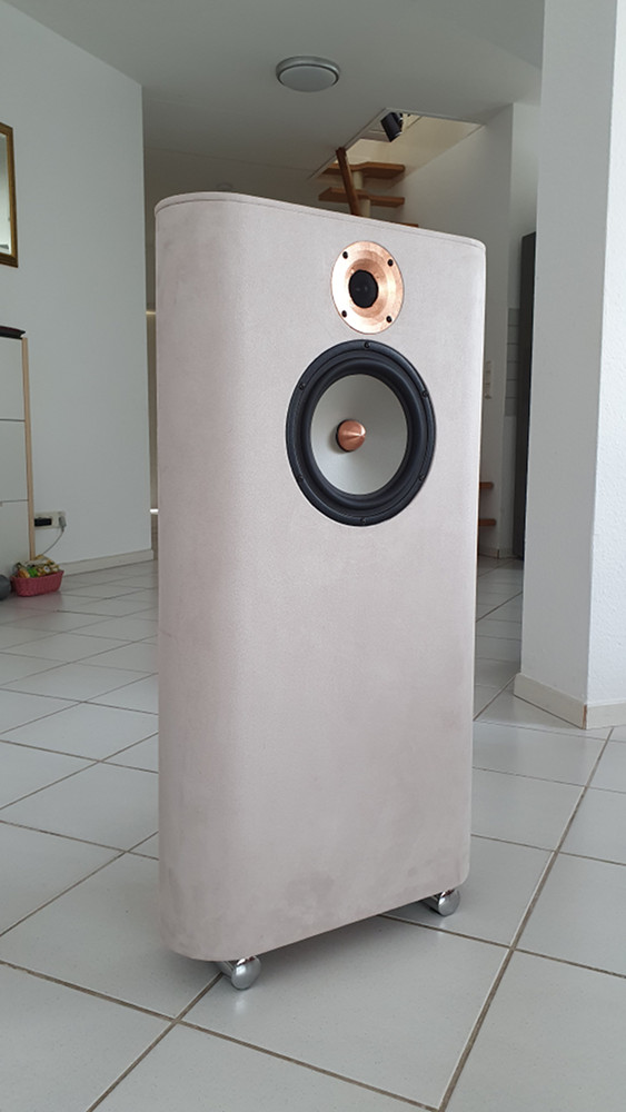

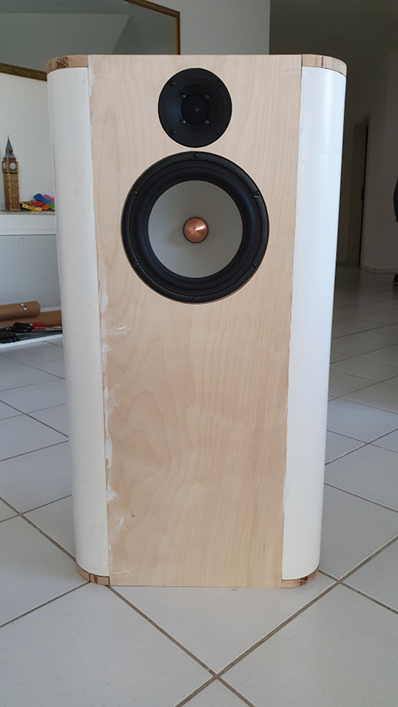

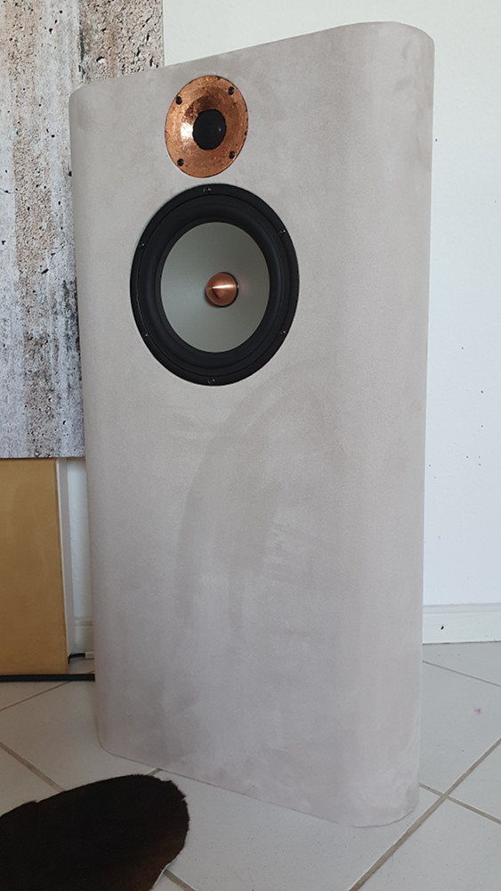

    Inzwischen ist auch das äusserliche ein gutes Stück weiter.
    Nachdem alles schön verspachtelt und geschliffen wurde, war es Zeit da war drüber zu tun.
    Entschieden habe ich mich für (Kunst)Wildleder. Ist mal was anderes und wollte schon länger mal was mit machen. Im Nachhinein war das auch eine sehr gute Entscheidung!
    Durch die etwas rauhe Oberfläche, muss das Gehäuse nicht perfekt glatt sein und der eine oder andere Fehler wird verziehen.
    Es lässt sich schön dehnen und dadurch gut an die Rundungen anpassen.
    In Verbindung mit dem Sprühkleber, konnte man noch problemlos nachkorrigieren.
    Alles in allem eine wirklich super Sache zum verarbeiten.
    Die Farbe nennt sich wollweiß, was ein etwas dunkleres weiß ist. Durch die Oberfläche verändert sich die Helligkeit jedoch schon etwas. So sieht es am Tag, wenn die Sonne gut ins Zimmer rein kommt, wunderbar hell aus. So wie es sein soll.
    Abends wird es dann leider etwas dunkler. Da hätte ich es mir etwas heller gewünscht. Passt aber insgesamt gerade noch.

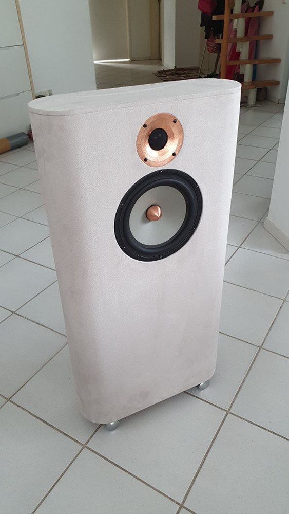

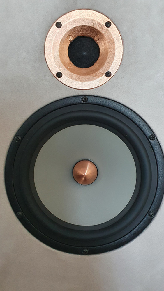

    Die Schallführung des DXT-HT hat dann noch eine Spezialbehandlung bekommen :)
    Um das Aussehen des Tieftöners mit seinem Kupferfarbenen Phaseplug aufzunehmen, wurde der HT mit Blattkupfer nachbehandelt.
    Das hatte ich mir nur etwas einfacher vorgestellt.
    Zum einen dachte ich, die Schallführung wäre abschraubbar. Ist sie zwar, das Schutzgitter ist aber aufgeklebt. So muss man dann doch noch aufpassen, da nix rein/drauf zubekommen.
    Auch das aufkleben der Blätter ging durch die Form nicht ganz so einfach. Der zweite HT ist allerhöchstens ganz okay geworden. Der erste Versuch sieht aber total gestückelt und nicht schön aus :rolleyes:
    Da muss ich wohl noch mal nacharbeiten. D.h. die bisherige Schicht wieder abtragen und nochmal neu drauf.
    Wenn man so was vorher noch nie gemacht hat, muss man sich auf so sowas wohl einstellen ;)
    Zumindest sollte sich das "cleanen" der inneren Schraubenlöcher positiv auf das Abstrahlverhalten ausgewirkt haben. Untersucht wurde es hier schon mal: Seas 27TBCD/GB-DXT Tweeter
    Keine Wahnsinnsverbesserung. Aber zumindest ein klein wenig.
    Oben fehlt noch der Deckel.
    Den kann ich leider erst machen, wenn "meine" Werkstatt wieder offen hat.
    Geplant ist ein dünnes Brett (<1cm) aus MPX in weiß gebeizt. Stelle ich mir als kleinen Kontrast ganz gut vor.
    Hatte auch überlegt, das Brett ebenfalls mit Leder zu beziehen. Das wäre mir aber wohl zu Ton in Ton.
    Doch genug der Worte...
    Anhang 54855Anhang 54854
    Wie sehr mir die LS inzwischen gefallen, konnte man gut daran sehen, wie schwer es mir fiel, sie zum weiterbearbeiten kurzzeitlich abzubauen :)

    Nach einer zweiten Runde sieht der HT jetzt schon deutlich besser aus.
    Was in dem Fall ein Vorteil war, ist die wirklich sehr dünne Oberfläche des Blattmetalls. Die geht schon ab, wenn man leicht mit dem Fingernagel drüber geht. Deswegen hat es gereicht mit einem rauchen Tuch drüber zu rubbeln, um die alte Schicht wieder abzubekommen.
    Beim zweiten Anlauf hatte ich dann versucht die Fehler vom ersten weitgehend zu vermeiden. Und auch mehr Zeit dafür genommen und in Ruhe alles aufgeklebt.
    So wage ich mich jetzt sogar an eine Nahaufnahme ;)
    Zudem wurde noch die Ausfräsung des HT besser angepasst.
    Beim ausfräsen ist der Durchmesser leider 2mm zu gross geraten. Auch die Tiefe war 1-2mm zu viel.
    Die Tiefe war recht gut durch dickeres Dichtband auszugleichen. Um die Lücke am Rand auszugleichen, habe ich ein Hartgummiband in 1mm Dicke genommen. Für ein Lack-/Furnierfinish wohl nicht unbedingt zu empfehlen. Wenn man Stoff drüber legt, sieht man davon nachher aber nix mehr :D
    Damit hat der HT dann genau rein gepasst.

  • 08.06.2020, 16:47
    icebaer
    Habe fertig :)
    Geschafft. Endlich ist das Äussere fertig geworden :)
    Gefehlt hatten noch die Füße und der Deckel.
    Bei den Füßen habe ich mich aus dem Möbelzubehörregal bedient, genauer gesagt ist es ein Möbelfuß, der wohl eher für Sofas gedacht ist. Passen aber auch gut unter LS ;)
    Im Original hatten die nur komische Plastikkappen unten dran. Die wurden durch etwas dezentere Gummistreifen (hatte vom Ausbessern des HTs noch etwas über) ersetzt.
    Beim Deckel sollte es erst was mit etwas Kontrast werden. Ein Probestück in schwarz sah aber eher wie ein Fremdkörper oben drauf aus. Deswegen ist letztlich der Deckel doch mit dem gleichen Leder wie der Rest bezogen worden.
    Fertig sieht sie nun so aus...
    Anhang 55256Anhang 55257
