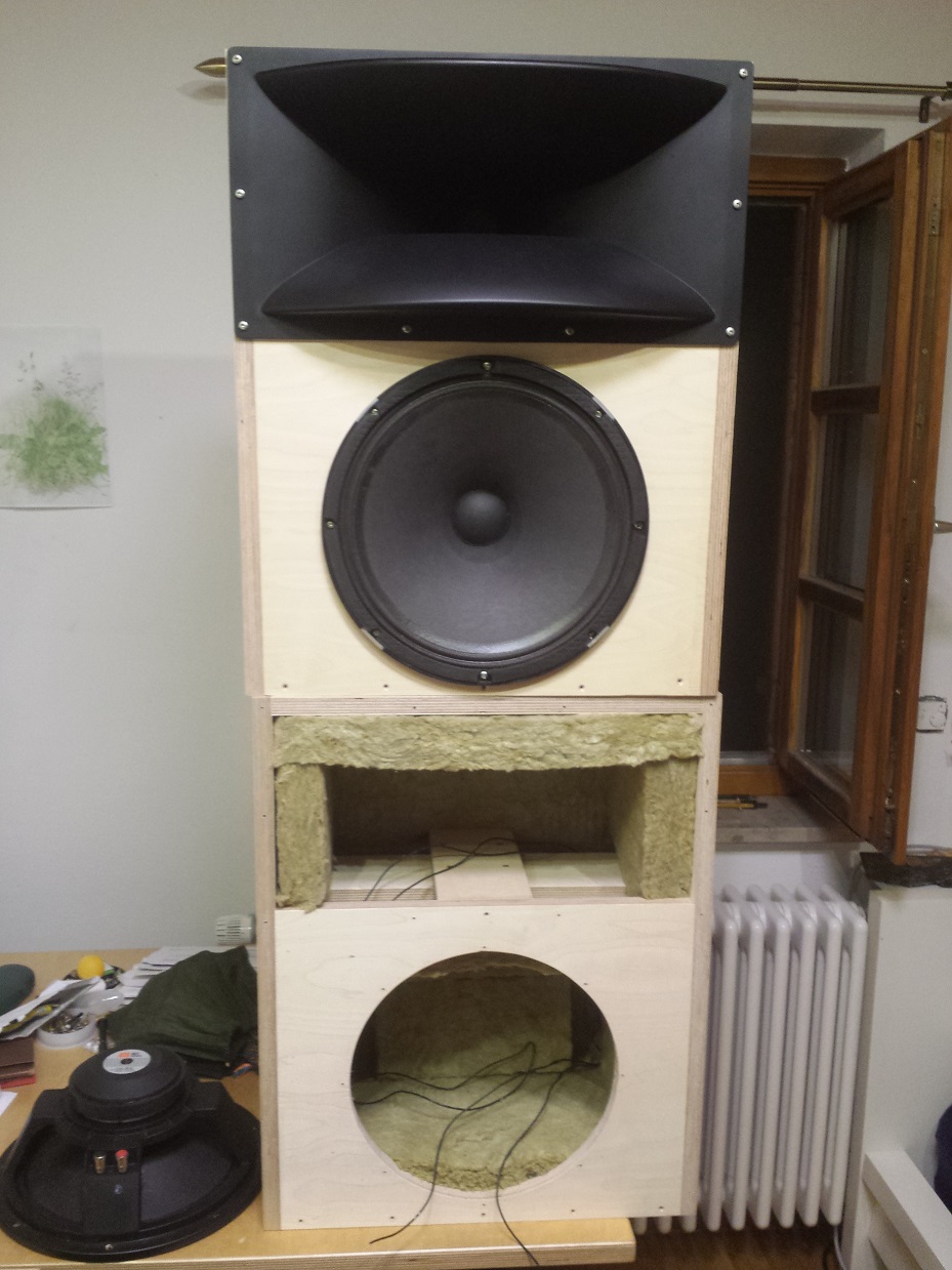

    Die Gehäuse sind fertig! 61L brutto geschlossen stehen dem JBL MI-12 zur Verfügung. 18mm Multiplex, gedämmt mit Sonorock (Steinwolle).

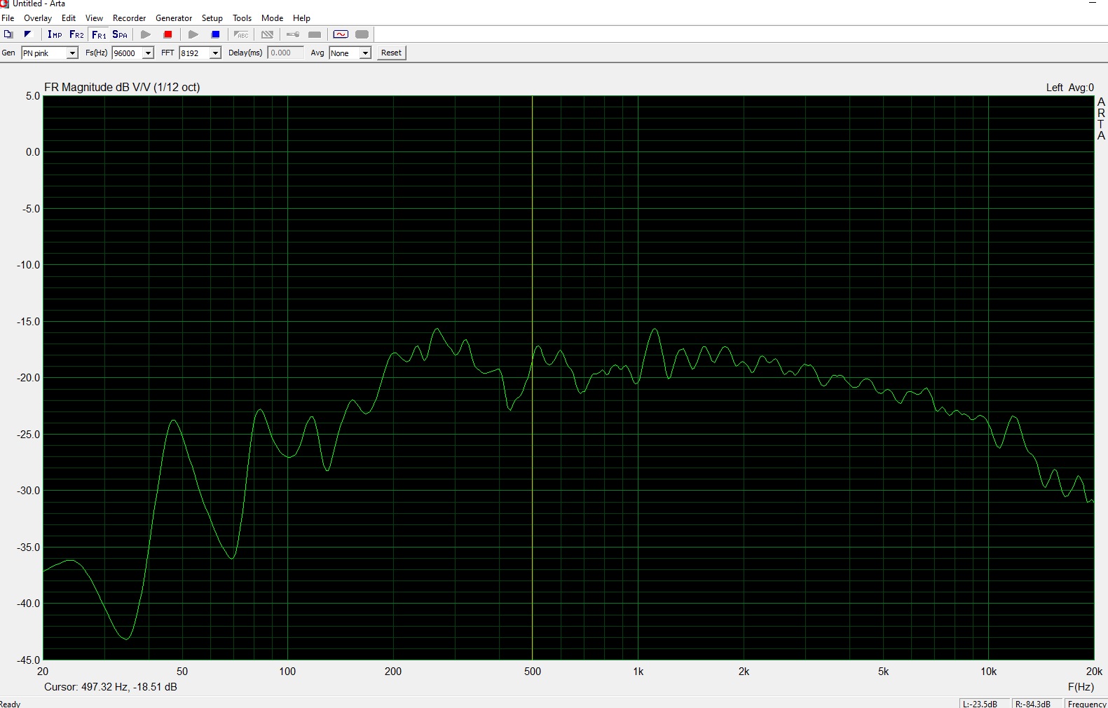

    Folgender Frequenzgang ist im Halbraum gemessen (Lautsprecher liegt auf dem Rasen, später sollen die Lautsprecher an die Wand gestellt werden)
    Hier wurde schon ein +12dB 220Hz Shelving Filter gesetzt. Orange 0°, grün ca. 45°.
    Ich bin noch am überlegen, wo ich die Trennfrequenz hinlegen soll. Laut Diagramm scheint mir 1,5kHz als sinnvoll, aber ich würde gerne tiefer trennen. Was meint ihr?
    Nächste Frage: Offensichtlich hätte der 12er gerne etwas Unterstützung im Bass... Ist es besser, die Lautsprecher auf 3 Wege aufzuteilen oder die Topteile fullrange laufen zu lassen und die Subwoofer bei 50Hz aus dem Rennen zu nehmen? Sprich 2,5 Wege oder 3 Wege?

    Wie versprochen, Fotos!

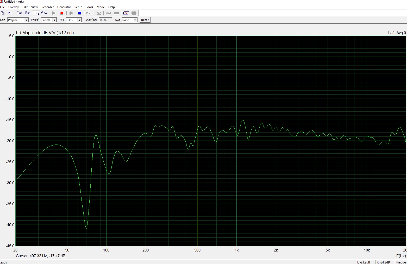

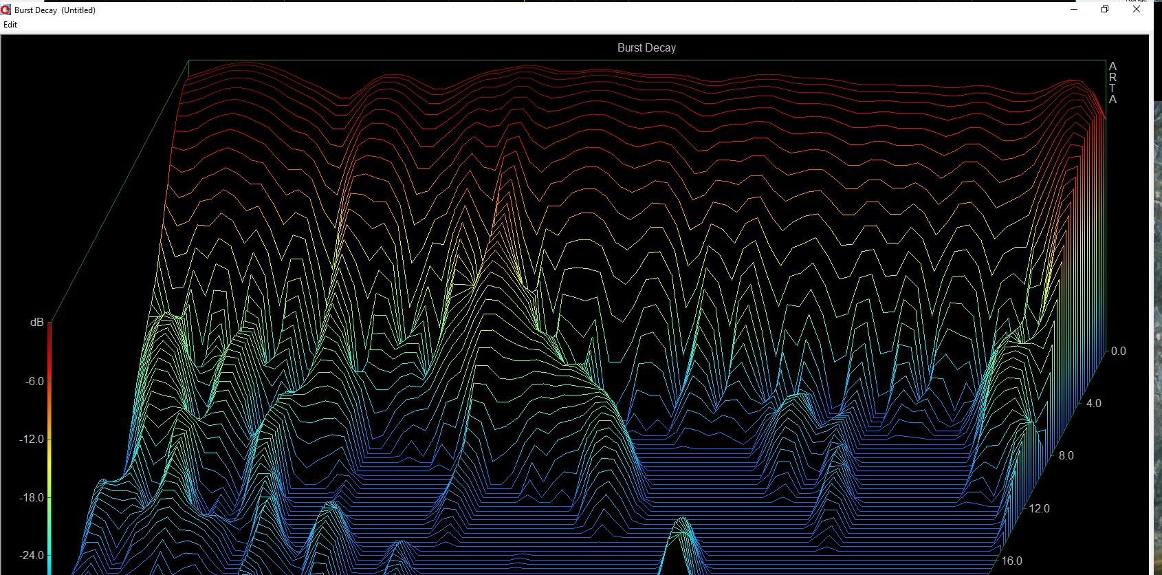

    Messbedingungen: Box auf 1m Höhe über Grund im Garten, nicht gefenstert, hin und wieder stört ein LKW den Teifton ;)
    Anhang 56333Anhang 56334Anhang 56335Anhang 56336Anhang 56337Anhang 56338
    Wie interpretiert ihr das? Getrennt wird bei 1,21kHz mit 24dB. Bekomme ich den Hochton noch besser hin, wenn ich eine andere Hornkontur (mehr konisch) verwende? Sieht mir leider nicht nach CD aus, klingt aber auch so schon sehr gut.
    Ich überlege, das Horn gegen eines aus Holz zu ersetzen. Und wenn ich mir die Mühe dazu mach könnte ich gleich noch die Kontur verbessern oder sollte ich besser 1:1 das Plastikhorn nachbauen?
  • 14.08.2020, 07:49
    Wie hast du den Treiber denn an das Horn angeschlossen?
    Zum Thema andere Hornkontur und CD-Verhalten würde ich dir die Lektüre des entsprechenden Threads empfehlen... Das ist ein etwas komplizierteres Thema. Zunächst würde ich dir Empfehlen den vorhandenen Zustand erstmal sauber messtechnisch zu erfassen (Winkelmessungen horizontal und vertikal beider Treiber einzeln reflexionsfrei, möglichst 10° Schritte bis 180°, min. 1,5 m Abstand, besser 2 m) und die Messdaten dann in ein kompetentes Simulations/Visualisierungsprogramm wie z.B. VituixCAD zu laden. (Dann kann man auch gleich die bafflestepkorrigierte Nahfeldmessung des Tieftöners anfügen...)
    Wenn dir das zu viel Arbeit ist und der Lautsprecher so gut klingt, lass es einfach so. Die Messwerte sehen erstmal ganz OK aus, auch wenn das schwer aus der Ferne zu beurteilen ist, da die Messbedingungen nicht dokumentiert sind und da doch deutliche Reflexionen drin sind.

    achte darauf, dass der Übergang zum eigentlichen Horn schön stetig verläuft (keine Ecken znd Kanten), geht gut mit "Sica Bond".
    Der reine Hochton hat irgendwann mit dem Horn immer weniger zu tun, da die zunehmende Bündelung des Treibers selber zu hohen Frequenzen hin irgendwann vom Horn quasi nicht mehr "übergebündelt" wird.
    Das Horn wirkt halt da, wo das Horn mehr bündelt als der Treiber.
    Und dieses Wirkung nimmt zu steigenden Frequenzen hin ab.
    P.S.: für mich sehen Deine Messungen aber alles andere als schlecht aus.
