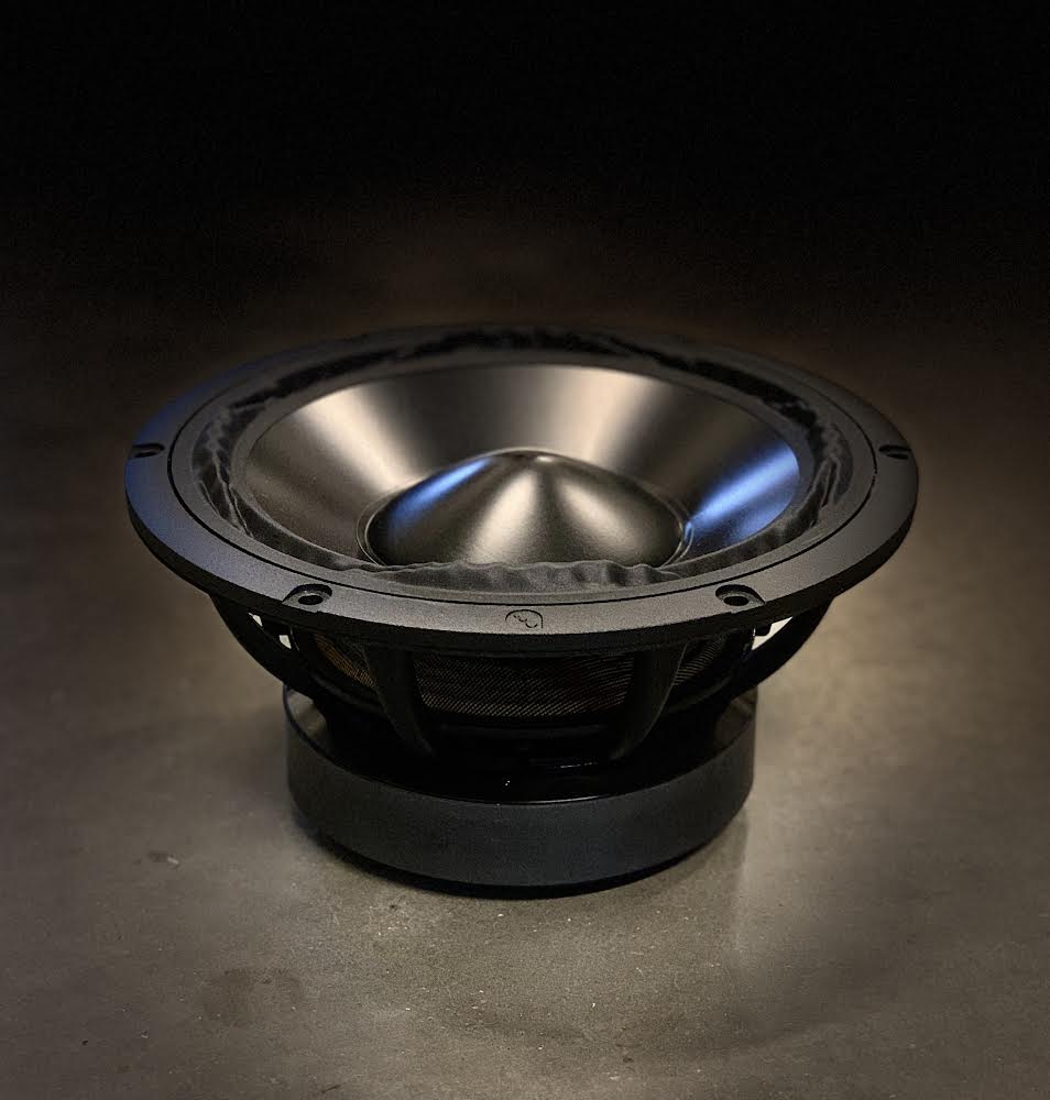

    Ansonsten für mich neu der Audax PR240M6-V:
    Neue Version mit ventilierter Kalotte! Dadurch Reduzierung der mechanischen Verluste um ca. 50%
    Proraum Vertriebs-GmbH | Shop | AUDAX PR240M6-V (Vented) NEU! (audax-speaker.de)
    Sehr fein, sieht schön "retro" aus! Ein wenig ungewohnt zwar heutzutage einen neuen, großen Treiber mit Schaumstoffsicke zu sehen, aber der soll ja denke ich eh nur daheim spielen :D.
    Wasserfalldiagramm hätten sie ein wenig feiner auflösen und vielleicht auch mit einer Skala versehen können. Aber ansonsten macht der in 70 Litern eine ganz passable Figur.
    Jedenfalls mit den Werten die sie bei Proraum stehen haben.

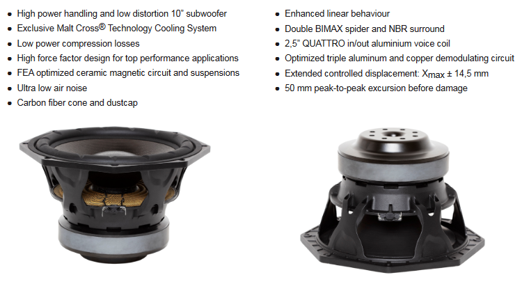

    Der Reckhorn hat 24 mm Wickelhöhe bei 8 mm Plattenhöhe. Wie kommt man damit auf ein x-lin von +/- 13 mm? Selbst mutige PA-Anbieter addieren nur hg /4 bis hg/3 dazu. Und ein XLB^2 wird es ja nicht sein?
    https://reckhorn.com/media/pdf/53/3c...echer-25cm.pdf
  • 11.05.2022, 17:39
    Da steht nur 13 mm, nicht +-13 mmm.... 24-8 wären 12, dann noch etwas draufschlagen, 13 mm x_max p2p

    Vorsicht. Nur weil "Professional" in der Broschüre steht und er eine dicke Spule hat kann der noch lange nicht mechanisch ab, was rein elektrisch-thermisch geht. Xmax ist bei dem Ding in sinnvoller BR-Abstimmung schon bei um die AES-Belastbarkeitsangabe erreicht.
    Rein in PA-Anwendungen macht die überdimensionierte Spule & Kühlung Sinn. Ein kleines Fullrange-Top mit der Bestückung, vll. auch in doppelter Ausführung, ist dann auch im Sommer, in der prallen Sonne, trotz limitierter Wärmeabfuhr des kleinen Gehäuses, Dauervollgas-fähig.
  • 13.05.2022, 10:22
    Koaxfan
    Für die Zuhause-Spaß-Box sollten die 200W ausreichen.
    Und zuhause freut man sich auch drüber.

    Also ich bin verdammt gespannt auf Erfahrungen und Preise. Wenn die neuen Beymas in diese Richtung gehen, das wär so geil.
    Ich hoffe den 10" bekommt man für < 300.- €. Geometrisch und von den TSPs würde er bei meinem aktuellen Projekt noch gerade so im Austausch reinpassen: :D
    Anhang 66236 Anhang 66237
    Wäre eventuell ne Alternative zu 10" PA-Kickbass + zusätzliche Subwoofer, was ich bisher als "Aufrüstaktion" im Hinterkopf hatte. Aber wie du sagst erstmal Preise sowie erste Erfahrungen und Messungen abwarten...
    Nach Simulation ist ein Kanal vom verfügbaren Hypex FA503 allerdings sehr knapp bemessen um den Treiber wirklich auszureizen.
