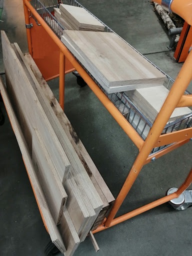

    Naja, wenn die Schnittkanten wenigstens parallel wären. Aber von einem Ende zum anderen 3mm schief. Das könnte ich besser. Bei jedem Brett anders :eek:
  • 26.12.2019, 17:23
    Sorry Arnim,
    dann würde ich das dem Lieferanten vor die Füße werfen und das Geld einfordern.

    Jepp! Wenn die Masse alle gleich wären könnte ich damit leben. Aber so...
    Nachtrag: Bei Peak LSV könnte ich es ja mal versuchen.
  • 27.12.2019, 08:44
    Bei Dabenmo hatte ich einmal bestellt. Das MPX war leider völlig verzogen (MPX!). Keine Ahnung, wie sie das hinbekommen haben?! Die Bretter sahen eher aus, wie vorgebogene Bootsplanken.
    Inzwischen gehe ich wieder in den Baumarkt und sehe zu, dass ein Maß richtig ist. z.B. die Breite. Die Seiten lasse ich dann größer machen und gehe dann einmal mit dem Bündigfräser rum.
    Am besten hat es bisher von der Maßhaltigkeit hier gepasst: https://www.schreinerei-thomaier.de/...rgehaeuse.html
    Deren Tipp: Nur die Zarge mit Gehrung und entweder Front und Rückwand bzw. die Seiten auf Stoß (Deckel und Boden geht natürlich auch).
    Peak-LSV ist auch sehr genau. Hier wird auf Stoß mit Lamellos gearbeitet. Da sie geplant (!) außermittig angebracht werden muss man beim Zusammenbau etwas Sorgfalt walten lassen.

    Wenn das "Schnittmuster";) es hergibt, lasse ich auch im Handel einmal quer oder längs schneiden, das erleichert den Transport enorm.
    Das Schnittmuster sollte man planen, aus einer Platte kann man z.B. 2 Altec 614 schneiden .... bis auf die Frontplatte, aber die wählt man ja sowieso dicker.
  • 27.12.2019, 11:35
    So, mir geht es auch besser!
    Gab auch keine Diskussion beim Bieber. Der Sägemann (hatte mehr Plan) auch sehr freundlich und wollte alles neu schneiden.
    Da ich lieber Ressourecen schone, hat er die großen Planken auf ein einheitliches Maß geschnitten auf 0,5 mm genau aber alles gleich. Sprich, gleiche Maße mit der gleichen Einstellung. Das sollte jetzt passen. Gut, jetzt sind die Kisten 0,5 mm kürzer, hört man aber nur mit Goldohren :D
    Ich werde Euch hier auf dem Laufenden halten.
    Und nochmals vielen Dank für die Hilfsangebote und die Anteilnahme. Sowas kann einem echt das Wochenende versauen.

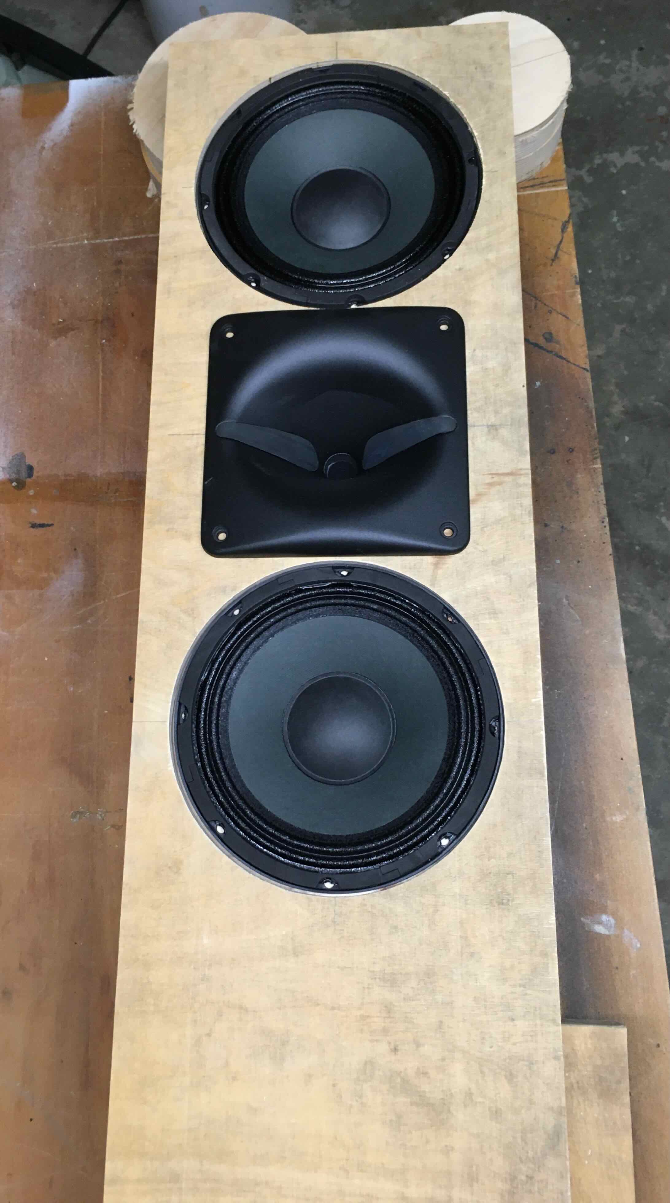

    Nach 3 Jahren wieder ein Post. Kalle hilft mir meinen Bretterhaufen zu Ende zu bringen. Abgesehen von seinen handwerklichen Fähigkeiten bringt er viel gute Ideen ein. Ohne Ihn hätte ich das Projekt gekippt. Allein auch weil es bei mir zu Hause wegen Platzmangel im Moment gar nicht geht.
    Anhang 73536Anhang 73537Anhang 73538Anhang 73539Anhang 73540
    Als nächstes die IHR, Aussteifungen und die BR Öffnung. Dann geht es weiter mit den Ausschnitten für die Lautsprecher.
    Coming soon...
    Kalle, vielen Dank für Deine Geduld :prost:
    Edit: Und für alles Andere auch 👍

    Wir auch :prost: Gerade wegen des Hinweises von JFA wegen der Nachteile von Pseudo d'Appolito kürzlich. Aber die Diagramme sehen eben gut aus. Der Kondensator in der Reihe vor dem HT macht mich auch nicht glücklich.
    Edit: Mit dem Wissen was ich hier in den letzten 3 Jahren gelernt habe, würde ich vermutlich die Hobo2 bauen. Aber jetzt muss das Zeug weg.

    Und das wird (bin ja auch gerade an sowas "pseudomäßigem" dran). Vertikales Richtverhalten ist vielleicht bei Entwicklungen, die "überall" funktionieren sollen ein Thema (und bei Tanz-Derwischen a la Kalle :D ), aber sonst kriegt man das Hören mit D´appo schon hin. Nur nicht ganz so nahe davor sitzen ...
    Timmi hat da mal einiges interessantes zu D´appo und 2,5 Wegern geschrieben, und auch mit gleichen Chassis in verschiedenen Anordnungen gebaut (HH 6/2020).
  • 02.03.2024, 10:41
    Hallo Klaus! Danke für die Hinweise. Ja, betreutes Frickeln stimmt genau. Irgendwie baue ich stark ab... Hätte ich vor ein paar Jahren nicht gedacht.

    Holzqualität unter aller Sau
    was mich stört ist die Holzqualität:mad: heutzutage. Armin hat teueres Birkenmultiplex im Baumarkt im Zuschnitt gekauft. Wir mussten nur ein Brett leicht unter der Festoschiene korrigieren...... aber trotz neuer Makita Lamellofräse und konzentriertem Arbeiten mit vier Augen und Händen und vielen Zwingen ist es uns nicht gelungen einige leicht verbogene Platten korrekt zu verleimen. Das ist zwar schnell mit der Fräse und dem Bandschleifer gerichtet und sieht danach kein Schwein mehr aber stört den Ergeiz:(.
    Ähnliches nur viel schlimmer habe ich mit Kieferbausperrholz vom Fachhändler erlebt. Wir haben den Boxenzuschnitt vier Wochen in meinem Holzkeller vor dem Zusammenkleben gelagert. Alle "Bretter" war windschief verbogen, in dem gleichen Kellerraum habe ich ein Reststück von einer Platte Birkenmultiplex mit Buchenoberlage 30 Jahre stehend gelagert ..... ohne jeglichen Verzug.
    Fazit:
    Boxenzuschnitte möglichst schnell nach dem Zuschneiden verkleben, sonst bekommt man die "Bretter" heutiger mieserabeler Holzqualität :(nicht mehr bündig zusammengebaut.
