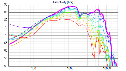

    Ein 22x60mm Hochtöner in einer 170x350mm Schallwand:
    Anhang 50185
    Simuliert für 70cm Abstand,0° (grün) und 30° (rot). Das ist exakt der Einbruch (3,2kHz), den wir in der Box auf Achse z.Zt. haben. D.h. der Hochtöner sieht die Kante definitiv. Die Regel "hat-Waveguide-sieht-deswegen-Schallwandkante-nicht" gilt zunehmend dann, wenn das Waveguide bis zur Schallwandkante reicht. Was bei der MLWR nicht der Fall ist.

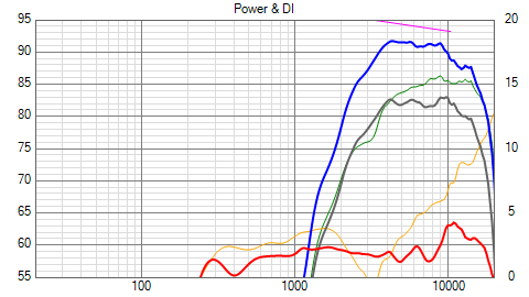

  • 14.08.2019, 21:41
    mtthsmyr
    Die zweite Box ist jetzt auch wieder am Start. Die zwei Tiefmitteltöner verhalten sich etwas unterschiedlich, ergänzen sich aber gut:
    Anhang 50256
    Referenzwinkel für VituixCAD ist 20°. Man sieht, dass der Frequenzgang jetzt deutlich weniger wellig ist. Links oben sieht man die einzelnen Treiber. Aufgrund der vorliegenden Situation werde ich von jetzt an mit den gemittelten Daten beider Boxen weiterarbeiten.
    Zwei Baustellen, die ich noch angehen würde: zum einen klingen mir die Lautsprecher etwas zu "boxig", vor allem außerhalb des Hörplatzes. Und Gesangsstimmen sind mir noch zu unterrepräsentiert, haben nicht genug Kraft. Das erste würde ich als ein Zuviel bei 300..400Hz vermuten. Das mit den Gesangsstimmen ist vermutlich der Bereich zwischen 1 und 2kHz der unter der rosa Linie liegt. Als Korrekturentwurf würde ich erst einmal den Filter "B" testen wollen (1,5mH + 6,8uF), der verhält sich dann so:
    Anhang 50266
    Die beiden Varianten (grün/cyan=Original/Variante A ; blau/Schwarz = Variante B - 1,5mH) will ich dann mal im Vergleich hören. Wenn ich das Gefühl habe, dass die Wahrheit eher in der Mitte liegt, dann gäbe es noch eine Variante C. Die drei Schaltungen noch mal in der Übersicht:
    Anhang 50257
    Du hattest übrigens recht Olaf, bei der 1,5mH Variante sitzt die Phase nicht ganz. Im Prinzip müsste man den Tieftöner 5mm vorziehen, dann würde es passen - und zwar sogar besser als bei Variante A.
    5mm. Das bedeutet entweder die Box um 3° nach hinten anwinkeln. Oder umdrehen mit Tieftöner nach oben. Oder neubauen - mit aufgesetztem Tieftöner oder 3° nach hinten geneigter Schallwand. Schief-und-krumm ist dein Ding habe ich gelesen ;)
    Man kann die 5mm auch erst mal ignorieren.
    VG, Matthias

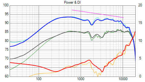

  • 27.08.2019, 21:06
    mtthsmyr
    Update
    Bisher hatte ich auf das Fügen der Nahfeldmessungen verzichtet. Während der Hörsession waren wir drei eigentlich alle ganz glücklich mit dem unteren Ende, daher erschien es mir nicht dringend. Außerdem hat die bisherige Abstimmung sich bei Olaf zuhause bewährt.
    Nun habe ich es doch mal nachgeholt. Olafs ursprünliche Abstimmung ist zum Vergleich einblendet. Das ist noch die Variante ohne den zusätzlichen Widerstand beim Parallelkondensator. "Olaf 1" ist jedenfalls die Variante, die wir zu dritt gehört haben. Das andere habe ich mal "RC1" getauft (von wegen "release candidate").
    Anhang 50373
    Olaf bestätigt, dass der Abfall (-3dB@ 100Hz gegenüber 200Hz) sich auch in seinen Messungen gezeigt hat. Am heimischen Aufstellungsort hat das gut funktioniert.
    Dann wollte ich aber mal wissen, wie denn das so bei mir im Raum funktioniet. Die Lautsprecher stehen wie gehabt: 60cm Wandabstand (=30cm Luft nach hinten), Ständer, 1,2m bis 1,5 nach außen. Hördistanz 2,5m.
    Gemessen wurden 7 Messpositionen um den Hörplatz (+-45cm hor, +-30cm vertikal). Glättung: 1/6 Oktav. Und am Ende gemittelt. Ergebnis:
    Anhang 50372
    Was ich da erkenne, lässt sich am besten grafisch darstellen:
    Anhang 50371
    Ein breitbandiger Einbruch bei 150 Hz, -4,5dB, Güte 0,7.
    Ich konnte der Versuchung nicht widerstehen, eine weitere Weiche zu stricken, die den Einbruch kompensiert.
    Wollte ich schon immer mal machen. Hätte ich auch mal tun sollen!:shock::doh:
    Die sollten wir dann am Sonntag auch mal im Vergleich hören.
    VG, Matthias

    Interessant ist, dass die Box auf einmal auch leise noch gut spielt. Ohne dass es bei "laut hören" Nachteile geben würde. Das scheint vor allem an der Abstimmung gelegen zu haben...:)
  • 28.08.2019, 09:55
    mtthsmyr
    Hier der Unterschied zwischen beiden Weichen. Wenn man es mit der Hörplatzmessung oben vergleicht, sieht man, dass es die Senke dort gut auffüllt. Es ist praktisch ein Raum-EQ, der da in die Weiche integriert wurde.
    Die Phasenlage zum Hochtöner ist ein wenig schlechter als bei RC1, dafür ist der Energiefrequenzgang oberhalb von 200 Hz noch ausgewogener.
    Anhang 50390
    Wenn man anfängt einen Kompromiss zwischen "Continuum" und "RC1" zu bilden, landet man z.B. bei folgender Abstimmung. Die hat große Ähnlichkeit zur der Abstimung der von Holger Barske hochgelobten Trenner & Friedl Art (daher "Art").
    Anhang 50389

    Zusätzlich muss ich sagen, die Boxen werden bei mir Längs in den Raum strahlen und relativ weit in den Ecken stehen, somit dürfte das im Bass dann für genügend Schub sorgen
    Es ist noch zu erwähnen, das wir gestern die hintere Bedämpfung des AMT abgeändert haben, gegenüber alle vorherigen Messungen ist der schmale starke Einbruch bei 10 khz deutlich abgemildert, da gibt es noch Potenzial für Tuning.
    Auch reagiert der AMT sehr deutlich auf Änderungen von Bauteilen im Signalweg, wir haben einen 1 uF Jantzen Z-Cap gegen einen alten gelben Philips MKT mit gleicher Kapazität ausgetauscht, die Räumlichkeit Luftigkeit und Leichtigkeit bei Metall Instrumenten war plötzlich Matter und enger in der Darstellung
    Erstes kleines Fazit:
    Wurden die Vorgaben "Es soll ein möglichst neutraler Lautsprecher werden, den ich dann beim Bauen von anderen Boxen als Vergleichsnormal verwenden möchte." erfüllt ?
    Ja und nein,
    einerseits nein
    , da die Messungen ja nicht das typische Lineal darstellen
    andererseits Ja , da das Musik hören richtig Spaß gemacht hat gestern und ich mir vorstellen kann, mit der aktuellen Abstimmung und etwas Fein-tuning in meinem Raum meine Ohren immer wieder erden zu können.
    Messungen und Bericht wird fortgeführt.........
