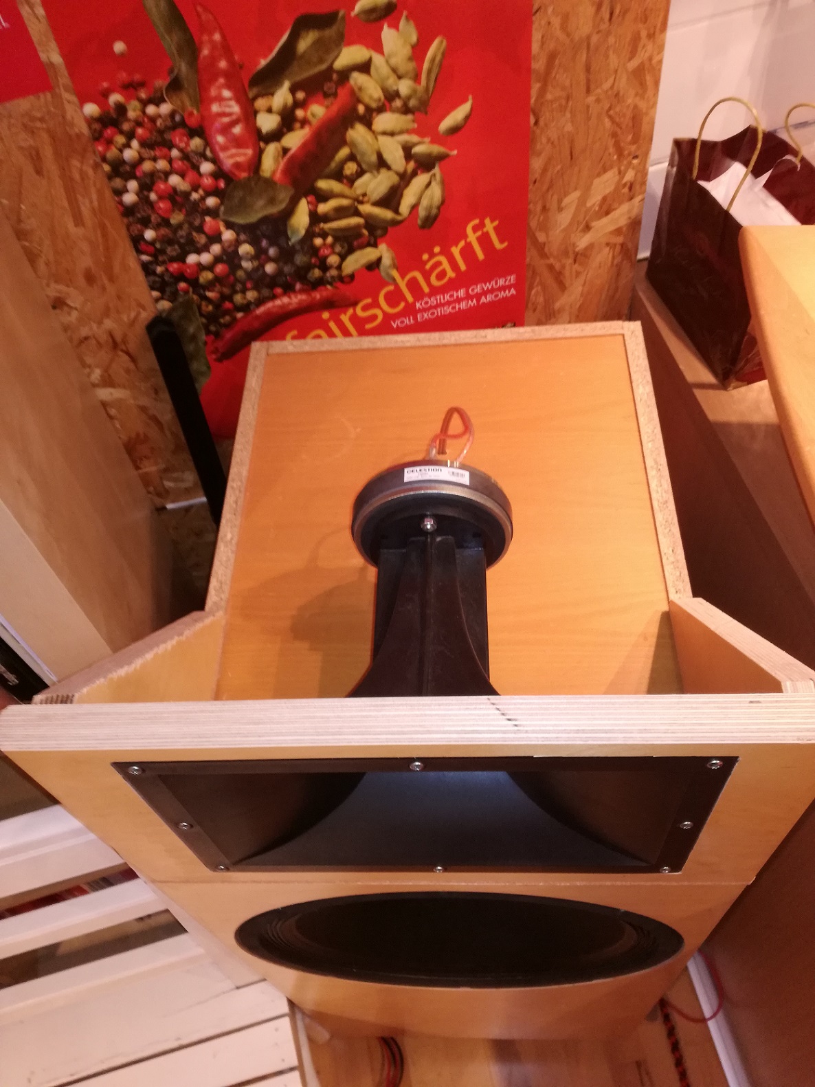

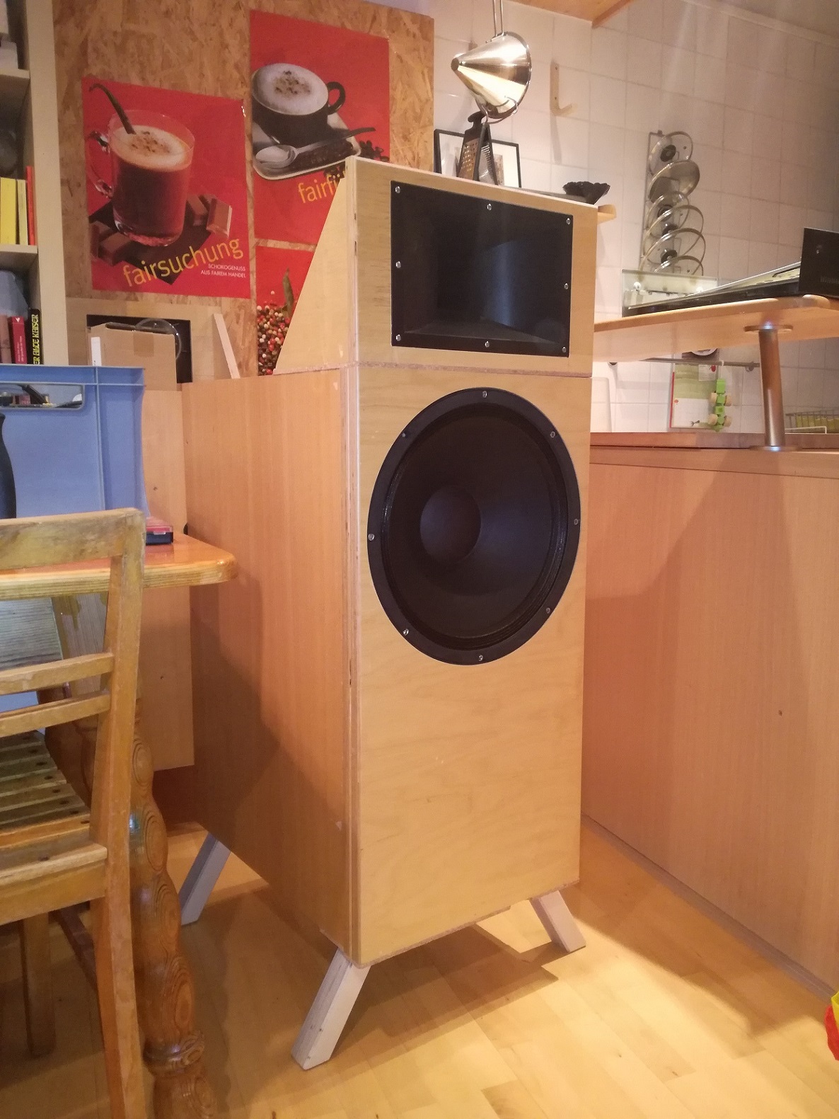

    ich hänge mich hier mal etwas mit ran. Und schicke gleich mal Grüße an @Kalle.
    Auch ich hatte oder habe ein Projekt mit dem 15PR400 und CDX1747 vor. Und ich habe die (alten) Gehäuse von Kalle ;- ). Erstmalig ca Mitte Mail in Betrieb genommen. Photos anbei. Aktuell betrieben mit Reckkhorn DSP, verschiedenen Endstufen/Verstärkern. Und da mein CDX1747 noch in einem anderen Projekt steckt, ist hier gerade ein BMS4550 am Werkeln.
    Ich bin aktuell noch in der Grundabstimmung, messen tut sich das schon vernünftig. Klanglich noch nicht in jeder Hinsicht eine Offenbarung. Könnte was werden, mit anderen Amps, besserem DSP. Ich freue mich da auf regen Austausch. Aktuell fehlt die Attacke, Klassik hingegen ist sehr authentisch.
    Anhang 49644Anhang 49645

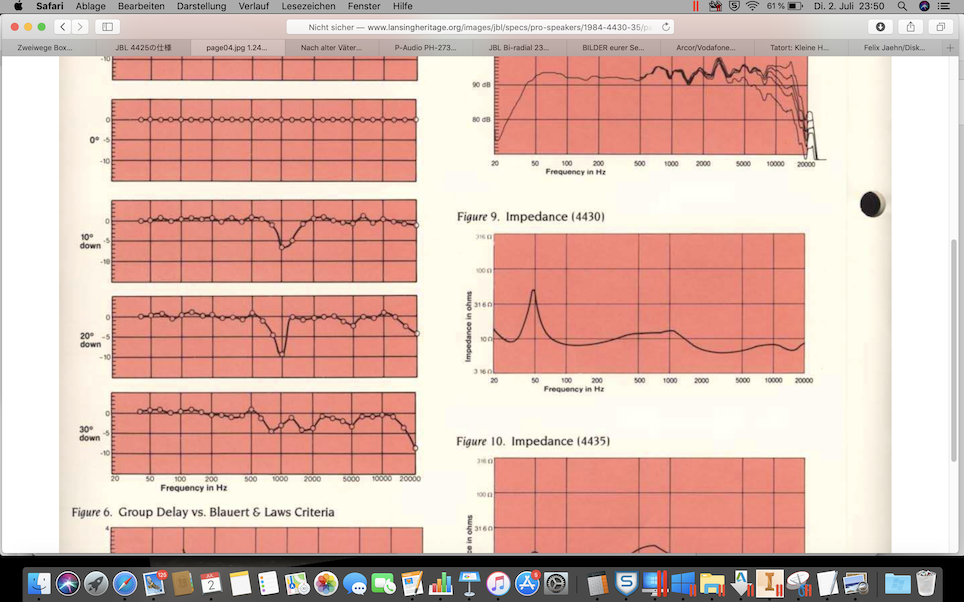

    ich mag ja nach wie vor das Paper zur Entwicklung der 4430 mit dem von Kalle an Nr. 1 gesetzten Horn 2344 : http://www.pispeakers.com/AES_v31_n6_p408.pdf
    Hier findest Du Publikationen up to date: https://www.ak.tu-berlin.de/menue/te...hael_makarski/
  • 02.07.2019, 19:50
    Ein Macho-Teil die 4430. NULL waf. Ich finds geil. Wenn das der letzte LS in meinem Leben wäre, wär auch ok.:D
  • 02.07.2019, 19:59
    Barossi
    Nicht wirklich, die 4430 ist doch ein zierlicher Monitor!

    da ich die Treiberkombination mit dem Celestion H1 9040P Horn verbaut habe, möchte ich mal kurz hier meinen Senf dazugeben :)
    Ist mehr als Versuch enstanden, etwas in der Art der Menhir (L) zu bauen.
    Betreibe sie vollaktiv.
    Trenne bei glaub ich 900 Hz.
    Leider passen die Lautsprecher zur Zeit nicht die Wohnung und ich musste sie bei den Eltern zwischenparken...
    Hab sie als BR gebaut (glaub es war auf ca. 30 Hz abgestimmt ca. 130 Liter, weiß ich nicht mehr genau) mit dem Kanal unten raus, deshalb die Füße.
    Hab den Kanal mittlerweile aber zugestopft und bin nun mit der derzeitigen Abstimmung als CB zufrieden, deutlich knackiger.
    Komme zur Zeit nicht wirklich dazu mich etwas genauer mit der Feinabstimmung zu beschäftigen, oder eine Messung zu machen....
    Bin mit der Kombination aber doch sehr zufrieden und freue mich immer, wenn ich mal dazu komme etwas drauf anzuhören :thumbup:
    Also aus meiner Sicht kann ich die Kombination empfehlen!

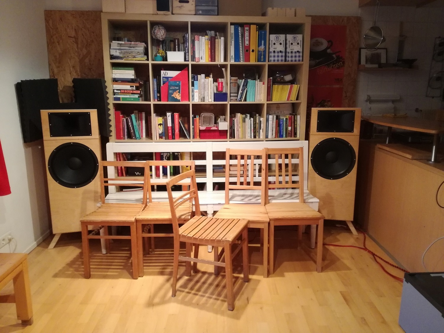

    Bei meinen Versuchen mit dem DSP bei dieser Treiberkonfiguration bin ich klanglich bei immer tieferen Frequenzen ankommen, zuletzt waren es die 800Hz der Ephedra.
    Den 15PR400 halte ich in Verbindung mit dem 1747 für eine sehr gelungene HiFi-Kombination, der erstere strahlt bis 1000 Hz sehr breit ab, -8db bei 45° ist schon beachtlich, der andere ist mit entsprechenden Hörnern tief genug trennbar.
    Nicht nur meinen Erhörungen gibt es nicht nur das Horn, sondern die Hornwahl ist auch vom Hörraum anhängig. Deshalb halte ich einen Hornaufsatz bei der Konstruktionsplanung auch für sehr sinnig, auch beim Transport.. Bei den meist geringen Hornpreisen kann man auch die zweite (oder 3.:D) Garnitur gut verschmerzen.
    Testspielphase mit Arnim und Kay
    https://abload.de/img/auswahloeeel.jpg
    Dicke Lippe, PH-316, Celestion H1-9040P, Altec 811B ...... rechts Aurum-Onkel
